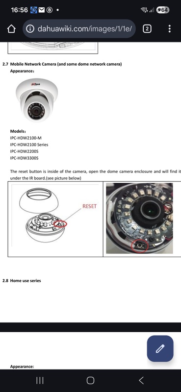

Hallo, ik heb een tijdje geleden een huis gekocht waar 4 Dahua camera's hangen in combinatie met een network video recorder model DHI-NVR4204P.
Nu is er echter 1 camera welke ik niet meer online krijg. Sporadisch doet hij het nog maar dat wordt ook steeds minder.
Is het mogelijk om deze camera te vervangen door een nieuwe(re) camera en is dat dan een kwestie van de oude camera van de muur afschroeven en weer aansluiten op de video recorder? Als ik het goed begrijp kan ik de muurbeugel dan laten zitten en de nieuwe camera daarop schroeven.
Het betreft de camera ipc-hdw2220r-z en deze zal niet meer verkrijgbaar zijn maar misschien een nieuw type.
Bedankt voor jullie reply.

Afbeeldingslocatie: https://tweakers.net/i/D21iDK8qvtoA-fEGeyNYFTd7lRA=/x800/filters:strip_icc():strip_exif()/f/image/ewxUAWCc6newZMklfKqfgml1.jpg?f=fotoalbum_large
Zie net dat ik ook een reset kan doen. Dat zal ik eerst eens doen.

bruce the boss schreef op woensdag 14 januari 2026 @ 17:13:
Als er (ook) een geheugenkaartje inzit: Verwijderen voor je de reset doet! Ga je toch voor een niuwe camera (dat zal niet helemaal drop-in vervangen zijn vermoed ik, instructie volgen) dan zijn er voor ongeveer hetzelfde geld aanzienlijk verbeterde Dahua (of Andy's versies) te verkrijgen.

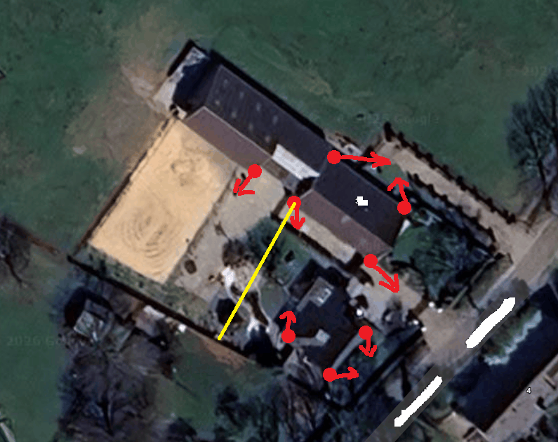

Iemand hier ervaring met Sony Dome Plus AI-ISP Full Color 2K?
Voor het huis is wel wat verlichting aanwezig, aan de zijkant hangt een lamp die 's nachts altijd aan is, maar achter is het (als de lampen uit zijn) écht pikkedonker.
Nu verwacht ik geen 100% kleurenbeeld als het zo donker is, z/w is ook prima, maar dan moet het beeld natuurlijk wel goed zijn.
Zit te kijken op 8 van deze camera's incl. een 16-kanaals NVR zodat ik altijd de mogelijkheid blijf houden om, mocht het nodig zijn, extra camera's op te hangen.
Dit is de indeling waar ik een beetje aan zit te denken.
Camera's hebben een hoek van 110 graden, zou het dan (een beetje) haalbaar zijn om op deze manier (ongeveer) het hele terrein in beeld te krijgen?
Afbeeldingslocatie: https://tweakers.net/i/OQygvry8wAiYWUUo1RorDJ6emK0=/fit-in/4000x4000/filters:no_upscale():strip_exif()/f/image/LJ6aJZSXfmJwPRkb4rILSG0l.png?f=user_large
Om een beetje indruk te krijgen van hoe groot het ongeveer is, de gele lijn is +/- 30m.
  • boyd86
De gelinkte camera en NVR heb ik geen ervaring mee en ken het bedrijf niet, maar ingaande op je tweede vraag is de eerste reactie die in mij opkomt; wat wil je achter met de camera aan de schuur/stal kijkend richting het zandvlak (of rijbak?) bereiken?
Daar ga je op de volledige de 30 meter geen identificatie van personen mee halen tenzij je al naar een PTZ met autotracking gaat kijken. Ter observatie is het misschien nog geschikt maar het is goed om van tevoren eerst het doel per camera en zichtveld te bepalen en dan een keuze maken voor de hardware.

Sony camera's, rebranded materiaal, maakt gebruik van de guard viewer / guard live app via star4life p2p. Prima camera's maar verwacht geen wonderen. ze gaan al redelijk snel over op infrarood als er weinig omgevingslicht is. Ik weet niet of je dicht aan de kust woont of iets met zout water, maar dan zou ik voor wat anders kiezen wat ook corrosie bestendig is gezien je vrij open woont.
De camera aan de loods kijkend naar de buitenbak gaat geen zin hebben. Of een dikke pano ophangen daar dat je veel overzicht heb, of als het je ook echt om identificatie gaat dan een ptz met autotracking zoals eerder genoemd.
Is het enkel om af te schrikken ? Dan lekker die sony's ophangen. Ik doe veel van dit soort terreinen in de camera's hangen, kijkend naar jouw perceel en gebouwen kom ik op 12 camera's als ik zo vlug kijk.
Wat is je doel ? Afschrikken ? Overzicht ? Of alles als een havik in de gaten willen houden ? Daar moet je over nadenken en je keuzes op baseren, je gaat best wel wat munten uitgeven, en dat kan je dan beter in 1x goed doen.

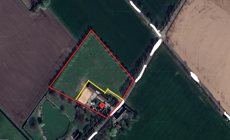

Misschien goed om even een wat beter overzicht van de locatie te geven:
Afbeeldingslocatie: https://tweakers.net/i/y4J_RDHlrI--iumtOKvjOBsAdMs=/800x/filters:strip_exif()/f/image/nS39h6SVaaIbIeXL4P5sDoOk.png?f=fotoalbum_large
Rood omlijnd is het volledige terrein, gelegen in het buitengebied.
Aan 1 zijde zit het perceel van de buurman, een zijde is de straat en aan de andere zijdes zitten weiland / landbouwgrond.
Het volledige terrein is omheind met een hekwerk met daarboven nog 3 rijen prikkeldraad (prikkeldraad zal overigens in de toekomst vervangen worden door schrikdraad).
Het volledige terrein afdekken zal niet lukken en dat is ook niet mijn bedoeling.
Ik wil het gele omlijnde zo goed als mogelijk in de gaten kunnen houden, dus meer een overzicht kunnen hebben van wat er gebeurd (is) als we niet thuis zijn.
Budget voor nu zit ik om en nabij de €2500 - €3000.
Daarom kom ik op 8 camera's en 1 NVR.
Bewust een NVR met meer kanalen zodat er in de toekomst altijd camera's bij kunnen mochten we echt een dode hoek hebben.
Ik had trouwens ook nog deze Dahua 4MP IP dome - 50m - 2.8mm - Dual Light - WizSense - HDW3449QM-S-IL-B gezien i.c.m. NVR Dahua 12MP 16 kanaals NVR recorder - SMD - 16x PoE - NVR4216-P-4KS3.
Dan kom ik met 8 camera's en 1 NVR op €3200,- incl. installatie materiaal (muurbeugels, UTP kabel e.d.), prijs is dan ongeveer €500,- meer t.o.v. de set met de Sony camera's.
Hoe zit het in dit geval met de kwaliteit van (deze) Dahua camera's?
Ga ik hier bijvoorbeeld beter zicht mee hebben dan met de Sony camera's die ik eerder aanhaalde?

@Rensjuh De door jouw genoemde Dahua's hebben een best kleine sensor, die ik zou ik overslaan. Sony geeft zijn sesormaat niet op helaas. De bovengenoemde camera's van HIK door @vuurvreter63 hebben een een grote sensor, die pakt meer licht op, die zijn prima. De gelikte Recorder is ook goed, NXI serie. Ik zou van de HIK recorders wel het fannetje vervangen als je recorder ergens in huis komt te staan, die zijn goed hoorbaar. Noctua heeft vervangende fannetjes.
Eventueel bijkomende kosten zijn nog je montagebakjes en of beugels voor de camera's waarin je ook makkelijker je kabel kan wegwerken.Vergeet ook de opslag niet. Snelle vuist regel is voor 4MP camera met 24/7 opname en detectie opname 500GB per 10 dagen retentie. Dus met 8 camera's voor 10 dagen retentie va je beelden zit je op 4TB hardeschijf.

Google maps lijkt me moeilijk te verslaan. Het is in elk geval wel wat ik eronder schoof.
En dan foto's maken vanuit de beoogde camerastandpunten, inderdaad. Dan eerst flink schrikken: wat zien we toch heerlijk veel en gedetailleerd met onze beweeglijke ogen. En dan in een paar iteraties er iets van maken.
  • Tribunus
  • Laatst online: 21:50
Gwaihir schreef op dinsdag 20 januari 2026 @ 10:16:
probleem van maps is dat het nu zo ingezoomd is dat ik bijna niets meer kan onderscheiden. Wel even geprobeerd en waar ik nu vooral tegen aanloop is dat de camera boven de garagedeur moet hangen, en dat de voordeur eigen op gelijke voet met deze muur loopt, zie hieronder:
Afbeeldingslocatie: https://tweakers.net/i/ZDCvdHN6TKUBI4-qqYHzI8IElxo=/fit-in/4000x4000/filters:no_upscale():strip_exif()/f/image/2AgrnBiZ5qdluLaMZggbX8tu.png?f=user_large
positie 1 2 3 zou dan ongeveer de camera moeten komen, en dan heb je daar links onder de voordeur. Lijkt mij lastig op te lossen tenzij er een camera is met een behoorlijke "hoge" fov. Maar dan heb je dus op wat meer afstand een probleem. Dan is op deze plek misschien toch een dubbele camera een optie, maar dat zal wel weer flink aan de prijs zijn?
Wellicht tips vanuit hier met welke camera(s) ik dit het beste kan oplossen?
  • vuurvreter63
  • Laatst online: 22:06
Tribunus schreef op dinsdag 20 januari 2026 @ 11:19:
Heb je toevallig een overstek boven de garagedeur? Dan zou je hem daar kunnen hangen.
Hikvision gebruiker
  • Tribunus
vuurvreter63 schreef op dinsdag 20 januari 2026 @ 12:04:
Dat kan denk ik wel, alleen zit ik dan met een "minder mooie" kabel trace naar de camera. Achter de houten delen zit de zolder van de garage waar ik makkelijk met de kabel doorheen kan. Vind het persoonlijk niet echt mooi om een goot of buis met kabel over de houten betimmering te leggen.
Maar stel dat kan, dan zit ik nog steeds met een tegengestelde cameraoptie. Aan de ene kant wil ik graag het begin van de oprit degelijk kunnen zie op de camera en ook heel dichtbij bij de voordeur. Ik heb het idee, als ik de opties bekijk, dat dit 2 verschillende camera's moeten zijn..
  • DjoeC
  • Registratie: November 2018
  • Laatst online: 23:43
Gwaihir schreef op maandag 19 januari 2026 @ 17:15:
Is dat zo? Je linkt naar indoor camera's. Het moet wel een outdoor exemplaar zijn.
Ja, en dat heeft Andy (en Dahua) dus vast niet omdat wifi voor buiten eigenlijk niet aanbevolen wordt. Daarnaast voor het doel babykamer zou ik niet gaan slepen met een camera binnen<.buiten<>binnen<>buiten... Geef een paar tientjes meer uit vooreen extra ding.
  • DjoeC
Tribunus schreef op dinsdag 20 januari 2026 @ 12:27:
Kun je geen camera tegen de zijkant van je brievenbus monteren? Dan ook meteen een sensortje aan de klep die signaal afgeeft als er iets in de bus zit ;) Scheelt extra kijken bij slecht weer ;)
Vwb garage en "netheid" snap ik dat je het wit niet wilt bederven. Je kunt een 180 graden camera overwegen, dan heb je iig de oprit naast het huis helemaal afgedekt. Zet er ook nog 1 naast de regenpijp voor het huis (kabels achter de regenpijp wegwerken) dan ben je voor het huis klaar, inclusief de tuin verwacht ik.
Enneh, zo rond de 2.40-2.70 hoog kan ook nog wel. Het punt met hoogte is: Je wilt een gezicht zien onder een hoodie of een petje, maar de camera vrijwel op de grond dan loop/schop je er altijd tegenaan ;) Iemand ide dichtbij staat kun je alleen maar van boven bekijken, hoe verder weg, hoe beter die kijkhoek wordt.
  • Tribunus
DjoeC schreef op dinsdag 20 januari 2026 @ 14:25:
Dank voor het meedenken, de gelinkte camera kan ik niet 123 vinden in de lens calculator, weet jij zo een vergelijkbare die daar wel in staat? Krijg ik toch een beter beeld bij de te verwachten afstanden etc.
Nu zou denk ik 120-140 graden ook wel moeten werken, 180 is wel enorm wijd. Daarnaast is deze 8MP zie ik, mooi beeld hoor, maar dan eventueel in de avond minder? Net wel even filmpje gekeken op YT, maar ziet er kwalitatief wel goed uit.

Goededag meden tweakers.
Voor onze achtertuin ben ik op zoek naar een camera, voor in de tuin/achter het huis. In de buurt wordt veel ingebroken en we willen hierom graag de achtertuin in de gaten houden / inbrekers afschrikken.
Nu ben ik een beetje aan het rond zoeken en mijn twijfel gaat naar een Ring. Ik heb ook een Ring deurbel, en vind het persoonlijk wel fijn als het in 1 app zou zitten, nu is dit niet persee een must.
Ik heb geen stroom in de buurt en netwerk kabel wordt ook lastig. Het Wifi op de plek waar ik hem wil hangen is wel erg goed, dus dit lijkt mij geen probleem. Maar omdat ik dus geen stroom in de buurt heb, wil ik eigenlijk wel zonne-energie gebruiken om de camera op te kunnen laden. De tuin is op het zuiden, dus er is daar wel vaak veel zon. En omdat deze wel hoog zal komen te hangen, is het opladen van de batterij wel vervelend als je daarvoor steeds erbij moet komen.
Heeft iemand hier tips voor een beetje betaalbare camera? Ik zat zelf ergens tegen de 150,- max te denken en hoop dat daarvoor een beetje betrouwbare camera's zijn? Het zou fijn zijn als deze ook in de nacht dus wel goed kan opnemen.
Het opslaan in een cloud met abbo vind ik niet persee heel erg, want voor 1 camera een base moeten kopen voor 300 euro vind ik persoonlijk een beetje overdreven (ik zag dat dit bij de eufy camera's wel nodig was).
Iemand tips? Alvast bedankt.
Afbeeldingslocatie: https://tweakers.net/i/p74STlYKhd7K09xVX8AdR5nHv2Q=/fit-in/4000x4000/filters:no_upscale():strip_exif()/f/image/pDGhizZ1zWcCyYlajmaBQazY.png?f=user_large
Zwarte omlijning is onze tuin, gele stip is de locatie waar ik de camera wil ophangen
[ Voor 8% gewijzigd door MyKey op 11-02-2026 12:40 ]

MyKey schreef op woensdag 11 februari 2026 @ 12:05:
Camera's op wifi ga je spijt van krijgen.
Als je de boel in de gaten wilt houden, zul toch naar iets anders moeten gaan kijken.
En lees gerust een pagina of 10 terug, dan kom misschien wel iets beters tegen.
Hikvision gebruiker

  • duvekot
  • Laatst online: 00:06
MyKey schreef op donderdag 12 februari 2026 @ 07:54:
Hm oke, dan ga ik wel even verder kijken. Ga de camera daar helaas nooit via een kabel aangesloten krijgen op het netwerk
Als je er stroom kan krijgen en twee simpele draadjes dan zijn er altijd wel mogelijkheden:
https://www.gigacopper.net/wp/en/home-networking/
Beveiliging via wifi is onbetrouwbaar. Als je daarmee kunt leven moet je het vooral doen! Als ik je zeer vage fotootje bekijk woon je in een buurt, dat maakt een constanbte stream via wifi nog beroerder. Ook kan ik nou niet echt afleiden wat bij jou huis en/of tuin is.
Als je een tekeningetje maakt van de buurt - het hoeft geen foto te zijn - zul je vast meer inhoudelijk advies kunnen krijgen. Ook kun je teruglezen en in eerder aangegeven links eens kunnen kijken naar welke dekking, lenslengte, etc. je het beste zou kunnen nemen.
O ja, blijkbaar kun je wel spanning op de plaatsinglocatie krijgen - waarom dan geen netwerkkabel? En (maar goed, daarom plattegrond tekening van huis, tuin, buren) misschien zijn er zelfs wel betere opstelpunten.
