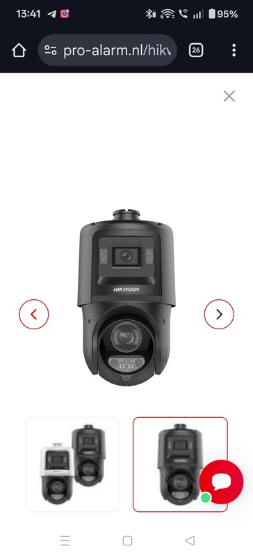

Even een vraag voor mijn mede-tweakers:
Ik heb mijn zinnen gezet op het aanschaffen van een panorama camera van Tp-Link; de Vigi S485PI. Alleen kan ik heel weinig vinden over deze op bedrijven gerichte tak van TP-link. Is er hier iemand die een ervaring of twee heeft met een camera uit deze reeks?
Nu weet ik dat Tp-Link ook hun Tapo lijn heeft welke meer is gericht op consumenten, maar het voor mij net niet is qua specificaties.
  • DjoeC
  • Registratie: November 2018
  • Laatst online: 12:39
Geen ervaring mee maar de lens (1/2.7) voldoet niet echt aan de huidige standaard voor 8mp camera's (1/1.8). Daarnaast vind ik 'm nogal prijzig. Maar, er is vast een reden waarom die camera en niet een Hik of ern Dahya of een <vul maar in>?

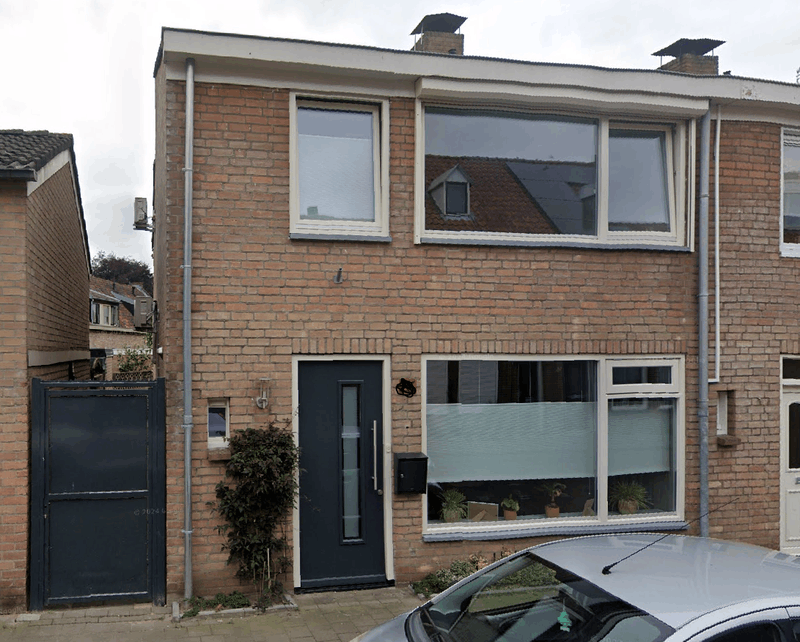

Nog even doordenkend: waarom geen 180 graden camera?
[ Voor 10% gewijzigd door DjoeC op 01-07-2025 21:38 ]
  • vuurvreter63
  • Laatst online: 19-10 22:06
@Tweaker_Ruwy
Deze camera is goedkoper en beter.
Dit ter overweging en anders eens kijken bij een ander merk.
Maar mij bevalt hij prima.
https://hq-securityshop.n...olorvu-2x-4mm-lens-zwart/
[ Voor 24% gewijzigd door Gonadan op 02-07-2025 11:54 . Reden: referral verwijderd ]
Hikvision gebruiker
  • Tweaker_Ruwy
  • Registratie: Februari 2024
  • Laatst online: 19-10 21:42
vuurvreter63 schreef op dinsdag 1 juli 2025 @ 22:34:
@Tweaker_Ruwy
Dankje voor de suggestie, die ben ik inderdaad al tegengekomen. (evenals soortgelijke modellen bij Dahua, Annke en meer waarvan ik de naam alweer vergeten ben O-) )
De reden dat ik naar dit model van Vigi neig heeft voornamelijk te maken met de enkele lens; Ik zit in een conflict met buren die het niet prettig vinden dat er een lens van de huidige dual lens panorama camera naar hun tuin gericht is (wat ik volledig begrijp). Maar ondanks dat die lens aangeplakt is met tape en dus werkelijk niets ziet de-escaleert er niets schijnbaar. Daarom ben ik wat onderzoek aan het doen naar een camera met enkele lens die mij toch hetzelfde beeld kan bieden. (en er misschien zelfs wel op vooruit ga :+ )
Mijn voorkeur gaat uit naar een diplomatieke oplossing (dit proces loopt al wel), maar een technische oplossing achter de hand hebben lijkt mij niet onverstandig.
  • vuurvreter63
Tweaker_Ruwy schreef op dinsdag 1 juli 2025 @ 22:49:
Er bestaat zoiets als een privacy filter en dat werkt perfect.
Je zou dit kunnen laten zien aan je buren dat je dit gebruikt.
Om een camera met enkele lens te gebruiken, neemt dat gevoel niet weg.
Wees openhartig en meegaand dan kom je het verst.
Hikvision gebruiker

Ik heb een vraagje aan een Hikvision gebruiker met een PTZ camera.
Ik weet dat je bij "Scheduled Tasks" Preset kan selecteren.
Zie ook: YouTube: How to configure smart-linkage auto-tracking with Hikvision TandemVu...
Wat ik echter niet kan vinden, hoe je een "bepaalde eerder gemaakte preset" kan selecteren.
Ik ga ervan uit dat ongeveer op de zelfde wijze gaat als in dit filmpje: YouTube: How to Configure PTZ Function
Is er iemand die dit kan bevestigen of eventueel kan testen voor mij?
Uiteindelijk wil ik kijken of onderstaande mogelijk is:
Preset 1 van 08.00/12.00 uur
Preset 2 van 12.00/13.00 uur
Preset 3 van 13.00/18.00 uur
Alvast bedankt!
NB:
Ik ben benaderd en het kan wat ik wil, bovenstaande oproep is beantwoord.
[ Voor 5% gewijzigd door vuurvreter63 op 01-08-2025 22:36 . Reden: Aanvulling/verduidelijking ]

Afbeeldingslocatie: https://tweakers.net/i/BOtbKQqPjHo1wJ6zep3S305YzuE=/800x/filters:strip_exif()/f/image/st4TJnGlBRbOTOdC3UWu9Jbh.png?f=fotoalbum_large
In onze straat zijn er helaas de laatste tijd wat vervelende incidenten geweest. Aan de overkant is onlangs het raam van de voordeur ingetrapt en afgelopen week liet iemand zijn hond poepen in ons geveltuintje zonder het op te ruimen.
Ik wil daarom een beveiligingscamera ophangen, vooral om af te schrikken en incidenten vast te leggen. Aan de linkerzijde van mijn woning (als je ervoor staat) kan ik een UTP-kabel naar buiten trekken. Niet ideaal qua zicht, maar wel het makkelijkst qua bekabeling, een PVC-buis is niet mooi, maar dat neem ik dan voor lief.
Mijn voorkeur gaat uit naar een camera met 180 graden zicht, zodat ik zowel de voordeur als de gezamenlijke poort kan filmen. Bij de buren is onlangs nog een fiets gestolen, dus het zou mooi zijn als dat gebied ook in beeld is.
Ik zit zelf te kijken naar de Dahua 4MP Wide Angle 180° Starlight, maar ik lees wisselende dingen over de beeldkwaliteit van 180° camera’s.
Hebben jullie ervaring met deze camera of betere alternatieven in dezelfde prijsklasse?
Eisen:
- Goede beeldkwaliteit, ook in het donker (nachtzicht)
- Liefst met 1 camera zowel links als rechts van de woning zichtbaar
- Budget rond de €500,- inclusief recorder
- bij voorkeur 1 kabel trekken (utp)
Alle tips zijn welkom! Alvast bedankt!
Eisen:

Ik heb de 180 graden camera van Hikvision (ColorVu) dit betekent bij weinig omgevingslicht gekleurd nacht beeld. De camera kan mits ingesteld geluids en lichtsignalen geven bij het betreden van je detectie gebied.
Maar let op: een 180 graden camera zal je poort niet zien, enkel de toegang er naar toe.
Waarschijnlijk is het beter om 2 camera's te nemen die je voldoende kan draaien naar het punt,wat jij wilt zien. ColorVu 3.0 geeft nog beter gekleurd beeld in de donkere uurtjes en hebben ook de geluids en licht opties aan boord.
Een andere wat duurdere optie is een TandemVu camera, ook 180 graden beschikbaar, met een PTZ camera die objecten kan volgen (smart tracking).
Succes met je keuze.

Tja, je grootste probleem met een 180 garden camera is dat je ook (bewust, want bij keuze) de straat en de overburen meefilmt. Een betere keuze zou zijn om een camera rechts bij de regenpijp van de buren te monteren en die naar links weg te laten kijken. Dan blijf je iig een beetje binnen de regels.
Laat de buren gespiegeld hetzelfde doen en je overlapt elkaar voor het geval er vandalisme tegen 1 vd 2 camera's optreedt.
De poort zou ik vanaf de achtergevel of van achter uit de tuin in de gaten houden. Overigens sluit ik me bij vuurvreter63 aan, omdat je waarschijnlijk altijd straatverlichting (de hele donkere periode) hebt is een daglicht camera best bruikbaar. Gezien de kleur van de gevel zou ik - als mogelijk - voor een zwarte 4mp gaan. Ik ben overigens Dahua fan ;)
Denk ook even na over eventueel tegenlicht van buitenlampen/lantaarnpalen.
Voor uitgebreide reviews kijk je op ipcamtalk.com. Over "problemen" met 180 graden camera's heb ik, anders dan een paar jaar geleden bij de eerste series van Dahua waar de 2 lenzen niet naadloss aansloten, niks gelezen en hik houdt ik niet bij. Ik ben dus wel benieuwd naar die problemen.
<aanvulling> Ik bedenk me nu: die poort is vast gedeeld... Ook daar moet je met de privacy van (andere) gebruikers rekening houden. Daar zou nog nog een soort van ding-dong contact, eventueel met een lamp, op kunnen maken.

Door recente gebeurtenissen ga ik de 180 graden camera vervangen voor een TandemVu camera met 25x zoom en smart tracking. Had hem maandag besteld omdat hij op voorraad zou zijn, maar dat blijkt niet te kloppen voor het zwarte model, nu afwachten tot het einde van de maand 😭
Afbeeldingslocatie: https://tweakers.net/i/iCxBCWLnxDYdUvTw1pCUVZy2YAA=/x800/filters:strip_icc():strip_exif()/f/image/TuFeLBT7CRxtFU7yfY6ikh3x.jpg?f=fotoalbum_large
[ Voor 11% gewijzigd door vuurvreter63 op 06-08-2025 16:46 ]

Bedankt voor alle reacties, die worden enorm gewaardeerd!
De Tademvu lijkt me een mooie camera, maar die valt helaas buiten mijn budget. Ik had gehoopt om voor het complete systeem, inclusief recorder, rond de €500,- uit te komen.
Met de buren verwacht ik overigens geen problemen. Mijn directe buren hebben zelfs gevraagd of ik een camera wil installeren. Daarnaast hangt de hele straat hier al vol met camera’s, en heeft er jarenlang een dummy-camera aan mijn gevel gezeten.
Omdat er vrij veel verkeer (vooral voetgangers) door de straat komt, lijkt het me niet handig als de camera telkens oplicht. Voor mij gaat het vooral om het afschrikeffect en de mogelijkheid om bij incidenten de beelden terug te kijken.
Ik neig nu naar de volgende setup:
IPC-Color4K-T180 (zwart)
NVR8CH-8P-2EI
EmpireTech PFB203W Wall Mount Bracket
Vergeet ik dan nog iets? Als ik dit bij Andy bestel, kom ik uit op zo’n $544,-. De installatie zal dan net iets duurder zijn. Mocht ik toch niet tevreden zijn, dan kan ik later altijd nog upgraden of een extra camera toevoegen.

Je kunt schema's maken wanneer je wel en geen geluid/lichtsignalen wilt af laten gaan.
Daarbij kan je in alle Hikvision camera's een SD kaartje plaatsen om terug te kijken.
En deze TandemVu heb je al onder € 500,00
https://pro-alarm.nl/hikvision-ds-2se4c425mwg-e-4mp
En voor € 50,00 meer heb je een 180 graden TandemVu
https://pro-alarm.nl/hikv...-ir-panorama-ptz-25x-zoom
Maar bovenstaande camera's hebben geen smart tracking, maar je kan de PTZ camera wel richten op je poort.

Lijkt me een goeie combinatie. Let op en bestel de pfb203wb (black). Je kunt zowel in de camera als in de nvr gebieden aangeven waar ie wel of niet op reageert. Een SD kaartje kan handig zijn maar neem er dan wel een die voor camera's wordt aanbevolen al vraag ik me wel af wat de toegevoegde waarde is, de nvr levert nl ook de spanning. Spanning weg dan kaartje ook nutteloos.
