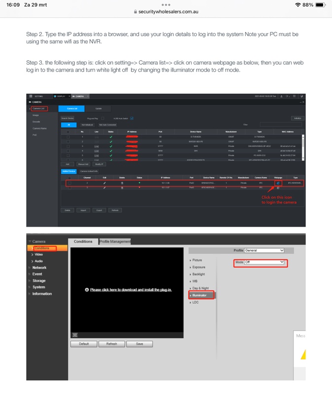

Wellicht totaal overheen gelezen, maar van Andy een IPC color4k ontvangen.
Prima camera, maar de LED lampen blijven branden in het donker.
Hoe kan ik die uitzetten ?
Ik begrijp dat dit effect zal hebben op de beeld kwaliteit maar dat is geen punt.

Robwp schreef op zaterdag 29 maart 2025 @ 13:53:
Heb je in de settings onder day/night en illumination gekeken? Ik heb NIET dezelfde interface dus kan je niet (exact) verder helpen... Lees ook (o.a.) hier over de "juiste" instellingen.
Ik vermoed overigens dat LED standaard aan staat bij "night", net als dat bij een IR camera met IR het geval is. Als je voldoende licht beschikbaar hebt EN de camera goed ingeregeld kan het zomaar zijn dat je in NIGHT mode de LED gewoon uit kunt laten of altijd DAY mode gebruiken...

Dank voor je snelle reactie, ik gebruik Web service dmv op het ipadres van de NVR te benaderen. PC-NVR + Smart PSS en idms plus in gebruik. Helaas nergens de door jou aangeven opties zien staan.

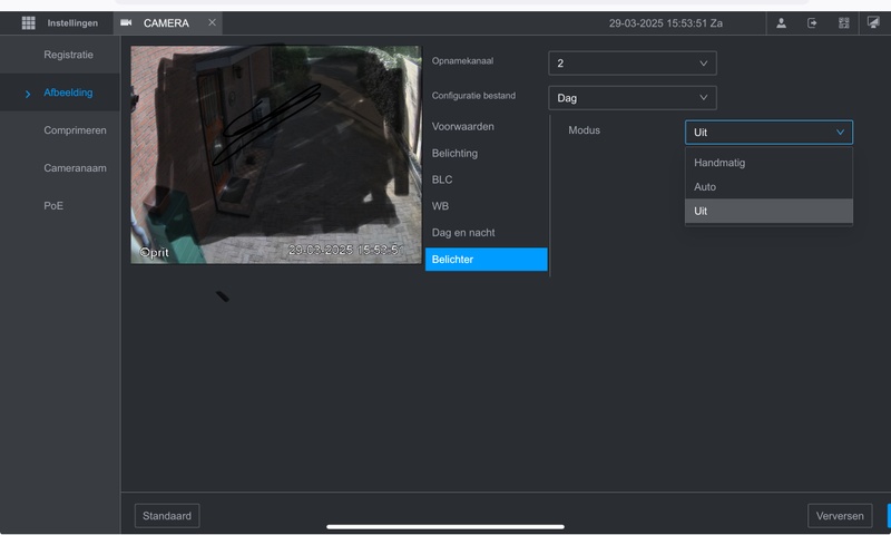

  • fmrama
  • Registratie: Mei 2014
  • Laatst online: 19:46
Als je inlogt via de webinterfase/service en kiest dan voor camera.
En vervolgens zoals op de afbeelding. Bij belichting de modus op uit zetten. Dat zou het moeten zijn.
Afbeeldingslocatie: https://tweakers.net/i/S_-1luNTTbqOV66OGl56Qo5G7b0=/800x/filters:strip_icc():strip_exif()/f/image/pERpCbhu2CVLFakhImHOKUy3.jpg?f=fotoalbum_large
Een andere mogelijkheid is inloggen op de camera. Zie schermprintje van het web geplukt.
Afbeeldingslocatie: https://tweakers.net/i/ZLIzAxjW81WdzN_FlLXCJyen4XI=/x800/filters:strip_icc():strip_exif()/f/image/k57EuI2ZLSOSAfAdccusTKE4.jpg?f=fotoalbum_large

fmrama schreef op zaterdag 29 maart 2025 @ 16:03:
Dank voor je snelle en uitgebreide antwoord. Wellicht SW te oud of iets, want kan de door jou aangedragen opties niet aanvinken/aanpassen.
dit is de versie en uitvoering welke mijn NVR aangeeft.
