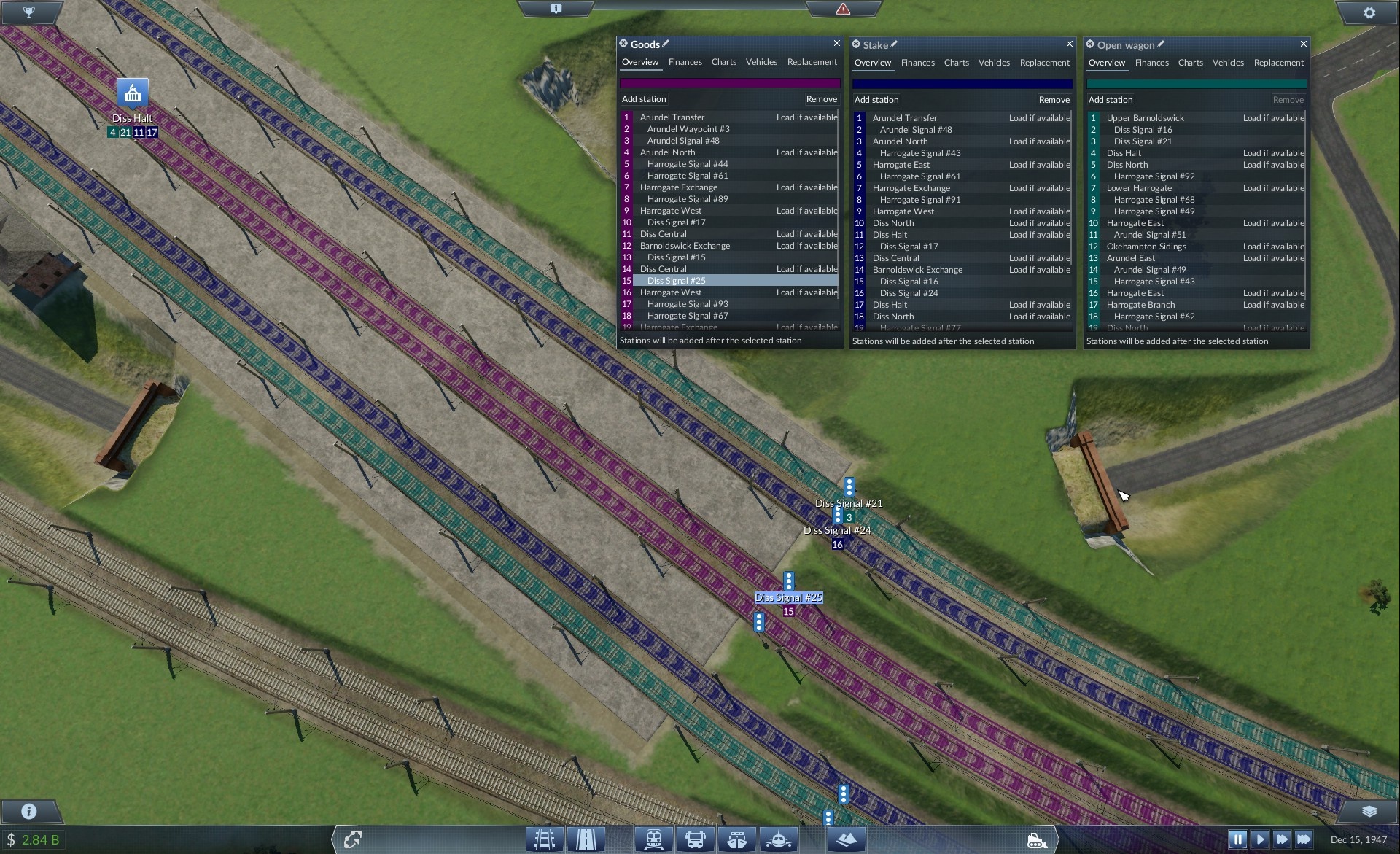

Je kan seinen en waypoints als 'tussenstop' voor de perronsporen gebruiken. Door deze net als een station aan de route toe te voegen forceer je dan de trein om een route te nemen over het spoor van het sein of waypoint.
  • ravw
  • Laatst online: 21:31
ravw
Ik doe altijd 1 sein voor de wissel en dan een perron ( 2 sporen )
en dan de andere kant op pas na de wissel 1 sein met een richting aangeven .. dus dat ze maar 1 kant op gaan op een spoor
alleen vlak voor een meerdere sporen 3 en meer ,,,,, seinen zetten zonder een richting aangeven
mits ik ze gedwongen wil hebben op een bepaald spoor zo dat ze weer terug gaan om goed uit te komen voor een perron
ik heb wel eens 12 sporen lopen dus dan word het 6 heen en 6 terug om en om ( alleen bij wissels even baan vrijgeven bij de kanten :-)
die waypoint snap ik niet wat die doen
[ Voor 18% gewijzigd door ravw op 19-11-2016 22:34 ]
Systeem:AMD Ryzen 7 9800X3D ,RTX 5080 OC,FURY 64 GB DDR5-6000,ASUS TUF Gaming B850M-PLUS WIFI, SAMSUNG 990 EVO Plus 4 TB

Dan bij deze even een stoomcursus waypoints :)
Zowel seinen als waypoints zijn in te zetten als waypoint. Dat is handig op het moment dat er meerdere routes zijn die afgelegd kunnen worden, maar waarvan je een lijn een specifieke route wilt laten afleggen. Een voorbeeld (gaat om de bovenste 3 sporen) (klikbaar voor groot):
Afbeeldingslocatie: https://tweakers.net/ext/f/AHWciPQjW2rXfIl1RMTpC7vu/medium.jpg
Zoals je kan zien heb ik drie lijnen door het station lopen, ieder op een individueel spoor. Echter zijn er (niet te zien helaas) 3 routes door het station heen voor elk van de lijnen: rechtsonder komen de lijnen van één spoor, en linksboven worden de sporen verderop weer samengevoegd. Om er voor te zorgen dat de treinen van iedere lijn een eigen spoor krijgen, heb ik drie seinen als waypoint gebruikt: voor het station heb ik een sein als 'tussenstop' toegevoegd, en dus moet de trein over dat spoor en zit de treinen van de andere lijnen niet in de weg bij het stoppen.
Dan is de volgende vraag natuurlijk, waarom is er dan nog een waypoint als het ook kan met seinen? Nou, daarvoor heb ik het volgende (wat minder sterke) voorbeeld (klikbaar voor groot):
Afbeeldingslocatie: https://tweakers.net/ext/f/JyFSorSkPMcOdyI4W22oiVzI/medium.jpg
Wat je hier kan zien, zijn twee lijnen die het station als eindpunt hebben (naast wat sporen die irrelevant zijn voor het voorbeeld). Helaas bedenkt het spel uit zichzelf dat die twee lijnen ook wel op hetzelfde perron kunnen, wat de capaciteit beperkt. Een sein plaatsen is hier echter wat onhandig, want je wil voorkomen dat een volgende trein het spoor van een vertrekkende trein in gaat nemen. Een waypoint biedt dan de oplossing: je kan wel een spoor aanwijzen, maar de treinen wachten wel netjes voor een sein verderop (voor de wissels in plaats van op de wissels).
Aan jullie nu de vraag waarom dit tweede voorbeeld niet zo heel erg sterk is :) (hint: het heeft te maken met de plaatsing van de wissels).

oke die kan je dus aangeven als een soort van perron dus dat hij die kant op gata dus die moetje linken in je route ..
vandaar dat ze bij mij niet werken .. dat deed ik dus niet ..
jammer dat je zo iets niet heb voor bussen want die zou ik soms ook een andere weg willen laten rijden en trucks
want nu kan ik ook 12 sporen perron maken met er maar 4 sporen er naar toe en dan met 12 lijnen er over heen en dat ze dan alle 12 op verschillende perrons aankomen
[ Voor 22% gewijzigd door ravw op 20-11-2016 01:29 ]

Afbeeldingslocatie: https://i.gyazo.com/c3ea0ccc9085fc4afda685c8542e7ccb.jpg
Ik heb dus 3 rails naar station, met 1x line van A naar B, vervolgens via depots treinen op juiste rails gezet en ze blijven die line rijden ondanks dat ze niet op juiste 'gekleurde' lijntje lopen (trein rijd dus middenrails, terwijl line de linker gebruikt).
