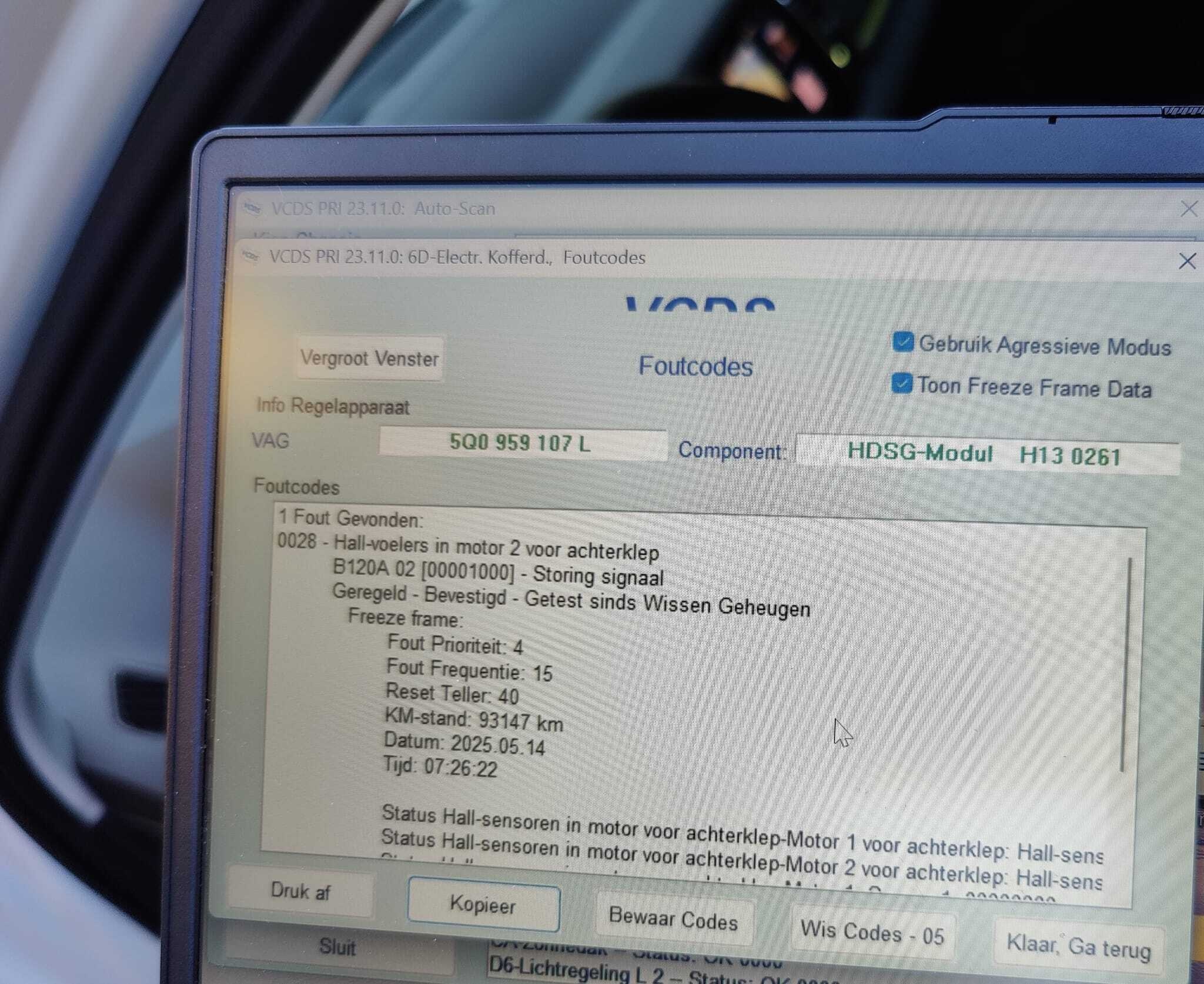

Bij onze Skoda Karoq werkt de elektrische achterklep sinds deze week niet meer. Soms opent hij, maar meestal niet, en als je wilt sluiten stopt hij op willekeurige momenten met 3 piepjes. Uitgelezen met onderstaande code:
Afbeeldingslocatie: https://tweakers.net/i/WdRYiv_8bl5YZC7tuwBw2KzVgas=/fit-in/4920x3264/filters:max_bytes(3145728):no_upscale():strip_icc():strip_exif()/f/image/Vg79OQkUCmnb0OVRJsC1xOoE.jpg?f=user_large
B120A 02, hall/positie sensor aan de passagiers kant.
Heeft iemand dit al eens gehad? Als ik een beetje zoek is het vaak een kabelbreuk, wat eventueel te solderen valt en anders het vervangen van een strut...

Trek de rubberen manchet voor de kabel doorvoer richting de cabine eens los. Dikke kans dat er gewoon een kabelbreuk zit.

max schreef op zondag 18 mei 2025 @ 23:40:
Ja lijkt me ook, alleen kreeg ik het manchet afgelopen weekend niet goed los, maar ik zal binnenkort nog eens proberen dan. Als ik met een trim prying tool onder het manchet aan de carrosserie doorvoer ga zitten, dan zou die los moeten gaan lijkt me?
Blijkbaar is het in een Karoq ook een pain in the ass om de cover bij de D-stijl los te krijgen, moet ik het halve interieur gaan demonteren in de kofferbak :')
Ik vermoed inderdaad ook dat het een kabelbreuk is, zelfde probleem als ik deze video (maar da's een Superb):

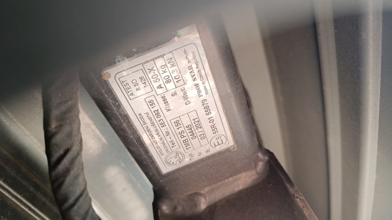

Ik heb laatst ontdekt dat mijn Octavia een afneembare trekhaak heeft. Helaas heb ik de kogel dus niet. De dealer kan deze helaas niet los bestellen en alleen maar inclusief balk en de hele mikmak (a 415 eu).
Dit is natuurlijk behoorlijk veel voor een kogel en veel oud ijzer. Iemand tips/ideeën hoe ik dat goedkoper zou kunnen regelen? En is er toevallig iemand die het zelfde type trekhaak heeft die een foto van de kogel zou kunnen maken?
Het gaat om een TMB PD 156
Afbeeldingslocatie: https://tweakers.net/i/ZqovhbFC9u_ibXonM78az2ViM_M=/800x/filters:strip_icc():strip_exif()/f/image/vWJekWJHCHujFlEHwZ7hdPy0.jpg?f=fotoalbum_large
Afbeeldingslocatie: https://tweakers.net/i/wAxnBq0ltH5ZJykhiSF1GmnRSkE=/800x/filters:strip_icc():strip_exif()/f/image/5c2MAynAOidbrpStLsFdDRKz.jpg?f=fotoalbum_large

Sloop?
Er zal toch wel eens iemand een Octavia total loss hebben gereden?
De kans is groot dat het afneembare deel van de trekhaak dat heeft overleefd.
Het gaat om een Prof Svar, dat is de af-fabriek versie.
