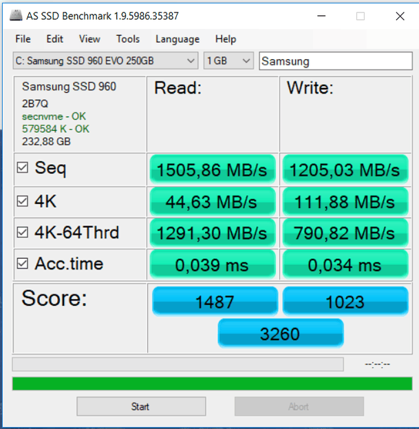

Overigens vliegt de laptop nu ik er de EVO 960 in heb gebouwd ;)
Afbeeldingslocatie: https://tweakers.net/ext/f/zvmMQbETuLcY63ZolVNX6n2g/full.png

Cool, dat is een betaalbare adapter ook nog eens. is er dan een EU versie van of heeft hij uitwisselbare stekkertjes?
Ik heb ook op mijn laptop geen synaptics control panel o.i.d. wel draait er een synaptics service in de task manager en doet de two finger scroll e.d. het. Als je naar touchpad settings (van windows 10 zelf) gaat kan ik het daar aan en uit zetten hoe hij op multi-touch moet reageren.
Welke SSD zat er origineel in? De PM961 is niet veel trager hoor. Of zat er nog een 951 in?

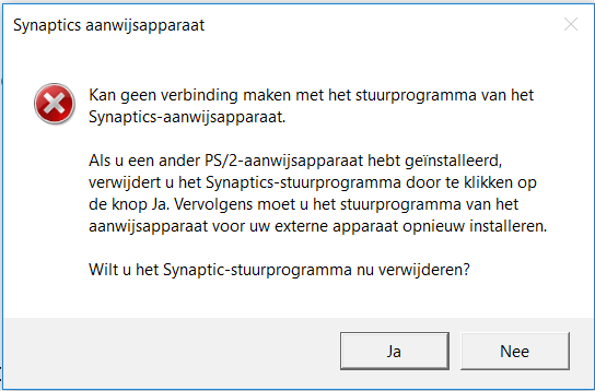

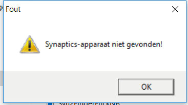

Hmm, ik heb ook een Synaptics Service draaien, maar in de touchpad settings vind ik helemaal nada:
Afbeeldingslocatie: https://tweakers.net/ext/f/sivOa1trpeFp9qfcmlwBHpnQ/medium.png
Als ik op Extra instellingen klik krijg ik vervolgens een foutmelding:
Afbeeldingslocatie: https://tweakers.net/ext/f/fkY0buC9WDHC2rQ1xLtIRHgj/medium.png

Je hebt de SMBus / Ps2 driver nodig van synaptics, dus niet de l2c versie, wellicht is dat het probleem.

Heb nu de Windows 10 PS/2 & SMBus Devices v19.0.19.1 geinstalleerd (http://www.synaptics.com/resources ) maar heb nu niet eens meer een Synaptics Service :'(
OMFG, of je houdt op met de driver voor de 13.3 te installeren op je 12.5 :P
http://cdn.fds.api.xiaomi...ics_v19_1_2_8__C__x64.zip werkt als de brandweer :D
Een Samsung CM871 128GB SATA3 (voor benches zie productreview: Xiaomi Mi Notebook Air 12.5" review door kanem0chi )

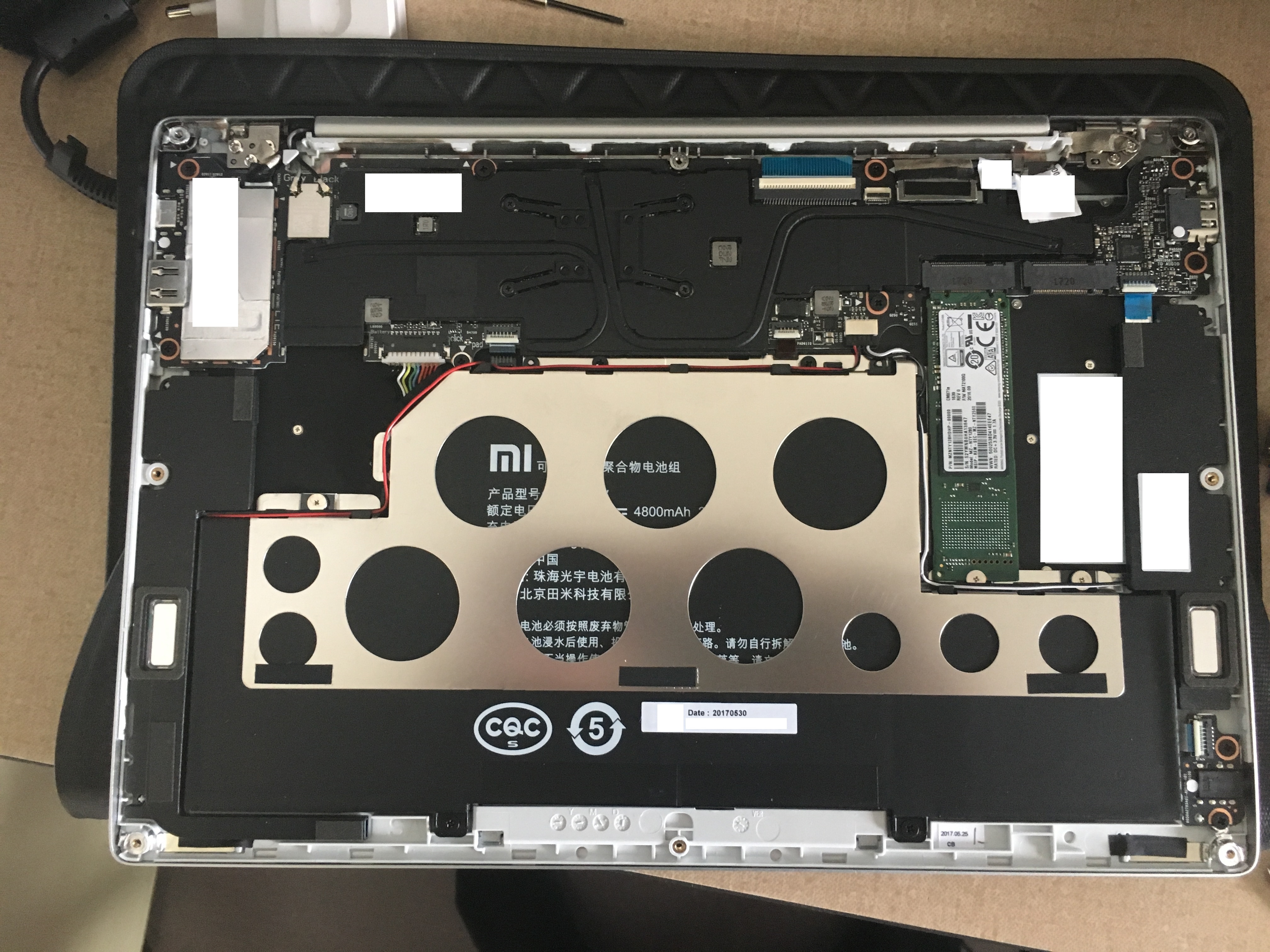

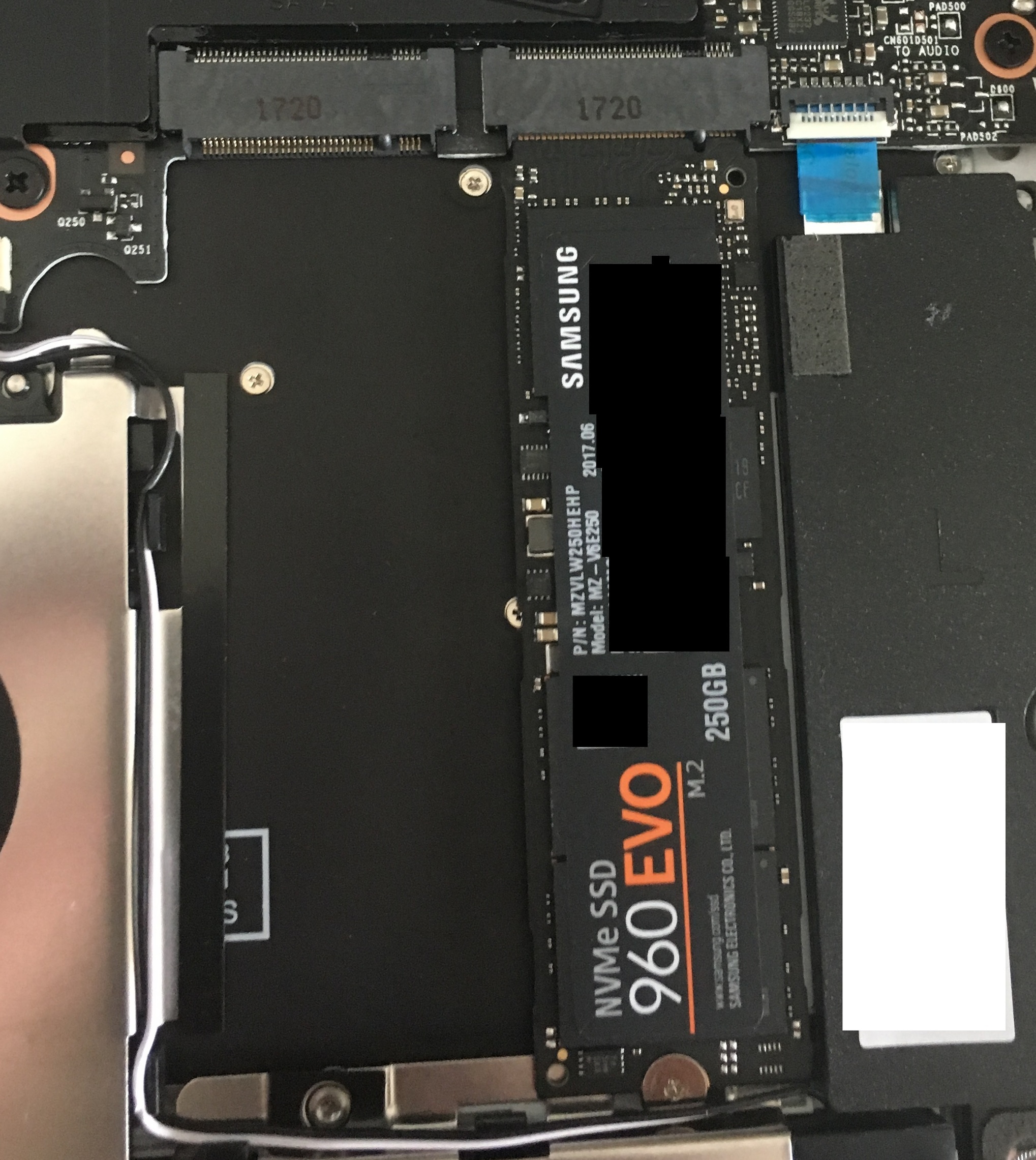

Voor de liefhebbers wat foto's van de binnenkant:
Afbeeldingslocatie: https://tweakers.net/ext/f/lGiFdvHl28vhxvFY5xIxQSOr/medium.jpg
Afbeeldingslocatie: https://tweakers.net/ext/f/Fbnr7hypVV8R9kKzddCAfgCL/medium.jpg

Tomba schreef op dinsdag 1 augustus 2017 @ 18:21:
Huh :?
Ik dacht dat slot 1 gelimiteerd was tot SATA3 snelheden, althans zo heb ik de informatie binnen gekregen.
Maar slot 1 kan dus de volledige snelheid aan?

ComputerHoed schreef op woensdag 2 augustus 2017 @ 20:11:
Huh :?
Hij heeft een NVME-SSD, dus SATA is irrelevant hier ;)

Compizfox schreef op woensdag 2 augustus 2017 @ 20:19:
Ja, dat snapte ik...
Wat ik bedoel is dat ik dacht dat port 1 slechts max SATA3 snelheden aan kan...ook als je een NVME-SSD erin doet.
Kennelijk is dat nu dus niet zo, tenzij tombda de NVME-SSD in port 2 heeft gestopt :p
Huh :?
Als je goed kijkt op de fotos zit ie gewoon in slot 2 ;) (zie Tomba in "Mi Notebook Air" )

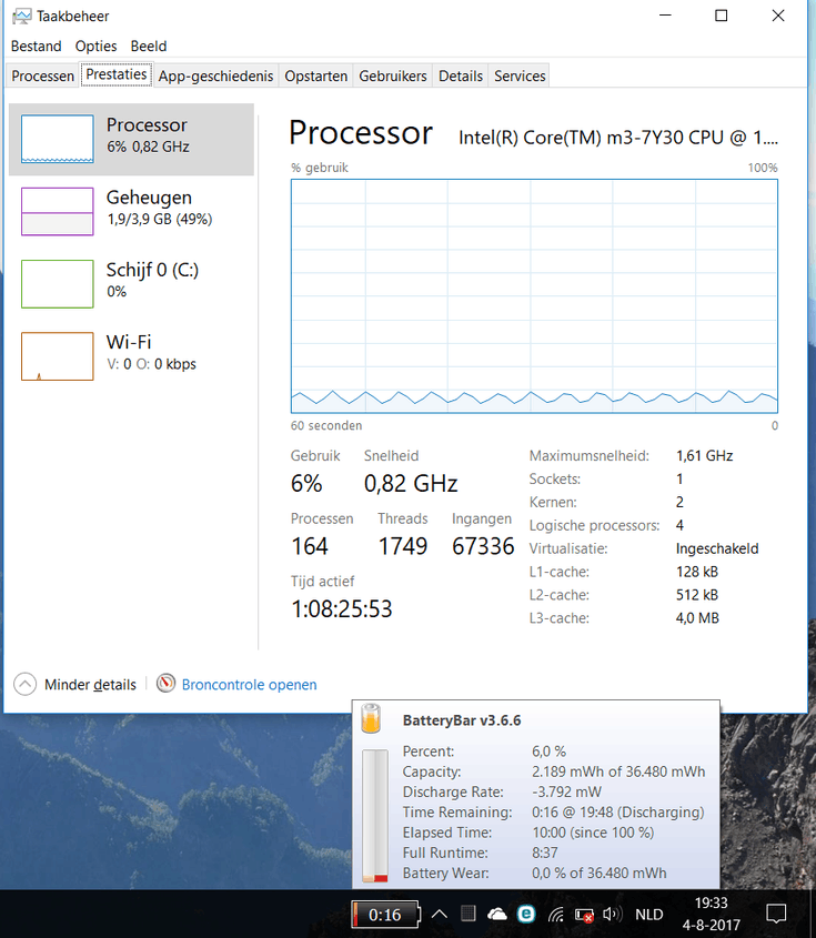

Heb gisteren een runtime test gedaan. Scherm op zijn laagst en verder alleen taskmanager en Mouse Jiggler open. Gaf 10:00u gebruikstijd:
Afbeeldingslocatie: https://tweakers.net/ext/f/7N1zPH6LXdV7lyRhB2wMDUCD/medium.png
Irriteer me trouwens wel een beetje aan de trackpad, hij zit wat mij betreft veel te los in de behuizing en ook de 2 finger scroll valt me tegen.
[ Voor 17% gewijzigd door Tomba op 05-08-2017 15:05 ]

Ik heb eergister de 2017 versie van het 13 inch model binnen gekregen. Tot nu toe zeer tevreden!
Alleen weet ik nou niet precies welke SSD ik moet aanschaffen die past in de extra slot. In het 2017 (nieuwe) model zit dit (volgens de verkoper): ROM: 256GB PCIe × 4 NVMe SSD, 1.5GBs
Hebben jullie enig idee welke SSD ik hier voor moet aanschaffen en hoe je aan die schroef komt die er bij moet? Die is namelijk niet met de laptop geleverd.
Ik hoor het graag!
