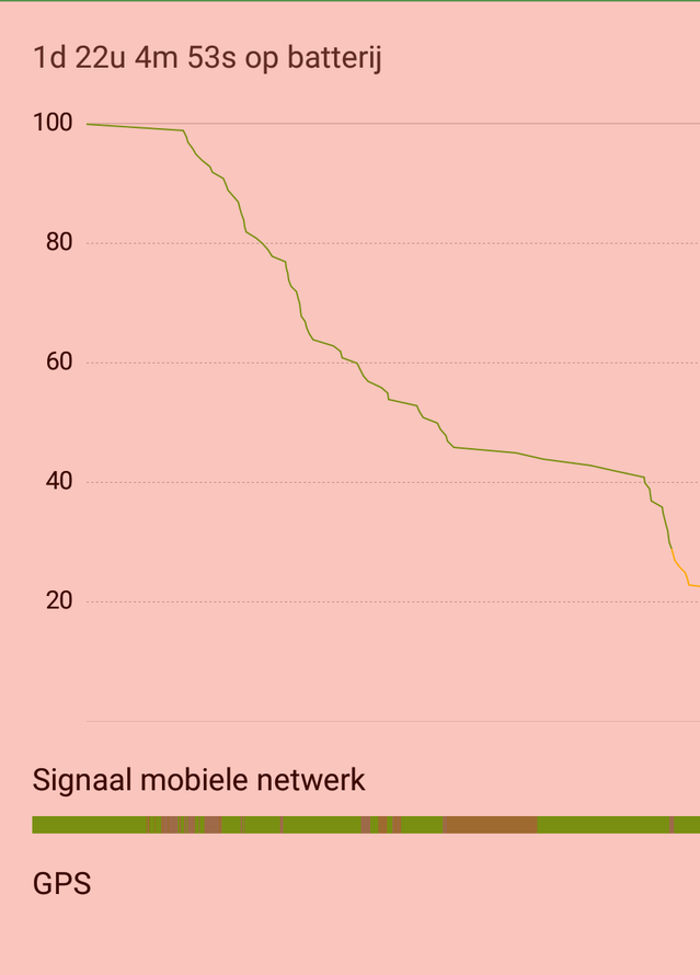

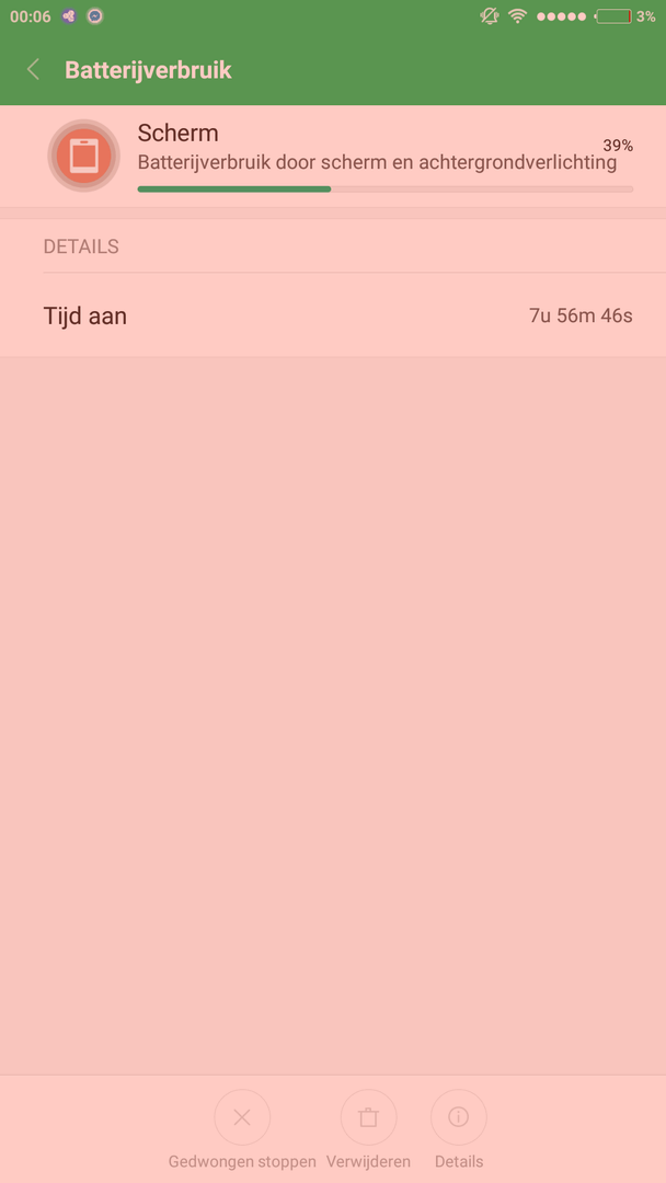

Wat een telefoon! De batterij is gewoon fenomenaal, net geen 8u SOT en kan makkelijk 2 dagen mee.
Voor €140 kan ik echt niet klagen, komende van een S4 geeft deze smartphone mij gewoon een "WOW" gevoel.
Afbeeldingslocatie: https://tweakers.net/ext/f/ewiFWO4aZUDqa9qxGzz7tlA8/medium.pngAfbeeldingslocatie: https://tweakers.net/ext/f/rps2c4qqlWreVId4mrpip3oA/medium.png
[ Voor 30% gewijzigd door Gines op 14-12-2016 21:41 ]
  • red bull
  • Laatst online: 11-11 10:28
red bull
Keeps me awake !
Gines schreef op woensdag 14 december 2016 @ 21:38:
[afbeelding][afbeelding]
Dat gevoel heb ik zelfs en ik kom van een S7.. hij is natuurlijk trager, dat merk ik alleen met installeren van apps en de HW encoder van MX player heeft problemen met bepaalde .mkv bestanden.. op software encoder gezet en loopt als een zonnetje...Dual sim is super handig (zakelijk & prive) accu tijd super..Voor dit geld is het tot nu toe (1,5 week in bezit)
