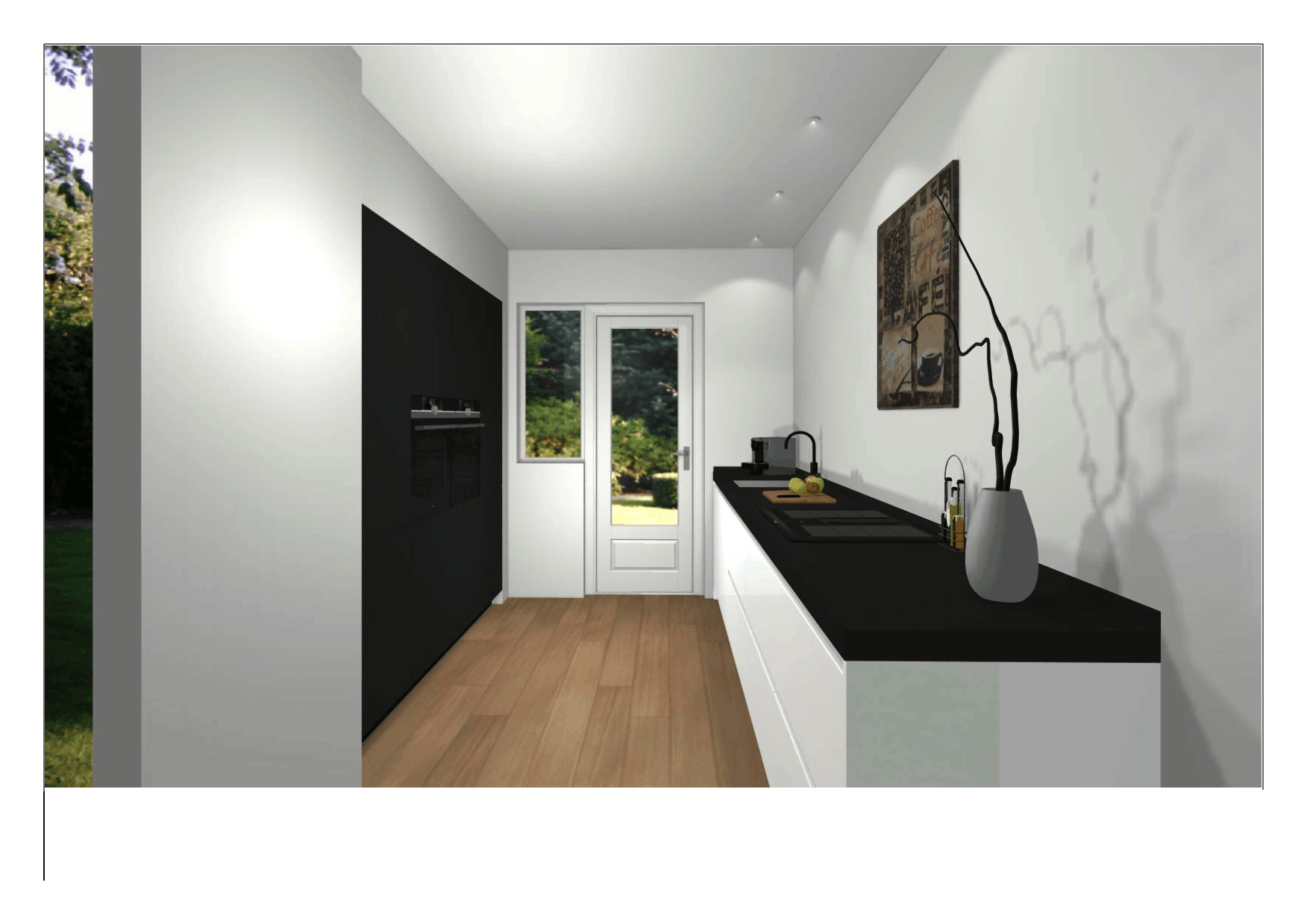

Vandaag bij een Duitse zaak geweest; Schaffrath. Deze ligt bij ons net over de grens en we horen hier alleen maar goede verhalen over.
Zo ook bij ons, we hadden daar vanmiddag een heel goede ervaring, verkoper met verstand van zaken over de producten die hij verkoopt en aangezien ze daar echt netto prijzen hebben wordt er ook niet vaag gedaan over wat iets kost. We hadden een keramiek werkblad in gedachten, maar kwamen daar snel op terug omdat dit werkblad 4500 kostte en een toplaminaat blad maar 400.
We hebben een offerte gemaakt voor het volgende:
Vito keuken (dit is Nobilia) in mat zwart laminaatlak front Touch 334 (deze frontjes alleen).
- 5 hoge kasten (208cm). 2 hoge kasten voor een grote koelkast en grote vriezer (beide 178cm). Meest linker kast een 60cm inbouw oven en in 2 van de middelste kasten een nis ter grootte van de inbouw oven.
- Eiland van 360cm bij 120cm. Onderkasten eiland greeploos uitgevoerd. Korpus hoogte 72cm, 15cm plint.
- Kopse kanten in korpusmateriaal van de grond totaan onderkant werkblad.
- Toplaminaat (kunststof) werkblad 364x120cm, 4cm dik. Franke spoelbak (50cm) en kraan met uittrekbare uitloop. En een stopcontact in het werkblad.
- Bora Basic kookplaat
- Incl. montage.
Bovenstaand voor in totaal €8500,-. Hier een fotootje van de geschetste opstelling. Let niet op de witte kraan of de greepjes aan de bovenkant van de kastenwand... Dit kon hij grafisch zo snel niet oplossen in zijn tekenprogramma.
Verkoper gaf aan dat ik de rest van de apparatuur beter zelf op internet kon kopen, dat zou veel goedkoper uitkomen. Zij monteren het spul er dan wel in. Montage garantie loopt dan bij hun, apparatuur garantie via Siemens.
Ik moet dan nog kopen aan apparatuur:
- Koelkast 178cm (Siemens KI42FP60)
- Vriezer 178cm (Siemens GI38NP60)
- Stoom/bakoven 60cm (Siemens HS858GXB6)
- Vaatwasser (Siemens SX678X36TE)
Allemaal Siemens IQ700 spul voor rond de €4500-€5000
Totaal zou dit uitkomen dus op zo'n €13.500,-.
Wat vinden jullie van deze prijzen?
Nu gaf de verkoper aan dat Nobilia begin volgende jaar (Q1 2019) ook een greeploze onderkast zal krijgen met een korpus hoogte van 78cm. Wij hebben deze keuken toch pas Q4 2019 nodig dus dat zou mooi uitkomen. Ik heb dit topic erop nagezocht en zag een paar reacties van @Ice82 (hier) en @Matedeor (hier) die hier iets over loslaten, maar het is me nog niet duidelijk of dat de greeploze onderkasten van Nobilia dan ook straks in de XL uitvoering (79,2cm) te krijgen zijn. Weet iemand dit toevallig?

Let er inderdaad op dat je budget niet bereikt wordt door concessies te doen op je keuken. Dat zijn sigaren uit eigen doos, het is hun marge die naar beneden moet.
@Queal Die fronten zien er in elk geval op het plaatje heel mooi uit.
Ik vind een kunststof blad niet passen bij een keuken van dat formaat en met die apparatuur. En ik denk dat je voor niet veel meer wel een keramiek blad kunt kopen. Een keramiek blad van 360 bij 120 hoeft geen 4.500 euro te kosten.
Ook zou ik geen kasten van 72cm meer willen. Met een 15cm plint is je eiland dan slechts 87cm hoog. Maar gelukkig hoeft dit blijkbaar ook niet.
Foutje, 87cm + dikte werkblad natuurlijk.
[ Voor 4% gewijzigd door My-life op 25-09-2018 11:55 ]

My-life schreef op dinsdag 25 september 2018 @ 10:11:
We hebben een gehele keuken gezien uitgevoerd in het frontje dat we hebben gekozen. Deze stond vooraan in de showroom en stond goed in het licht.
Ik ga zeker nog een offerte opvragen bij 123werkblad voor een keramisch blad. Had ik al gedaan, maar toen was het blad 3m en kon het uit 1 stuk. Bij 3,6m worden het 2 stukken en dat wordt ook weer duurder schijnt het.
Zelf het werkblad inkopen was geen probleem, echter doet Schaffrath dan de montage van de keuken, maar niet de montage van de spoelbak en de Bora Basic. Daar maak ik me dan wel een beetje zorgen over, wie gaat die Bora fatsoenlijk installeren?

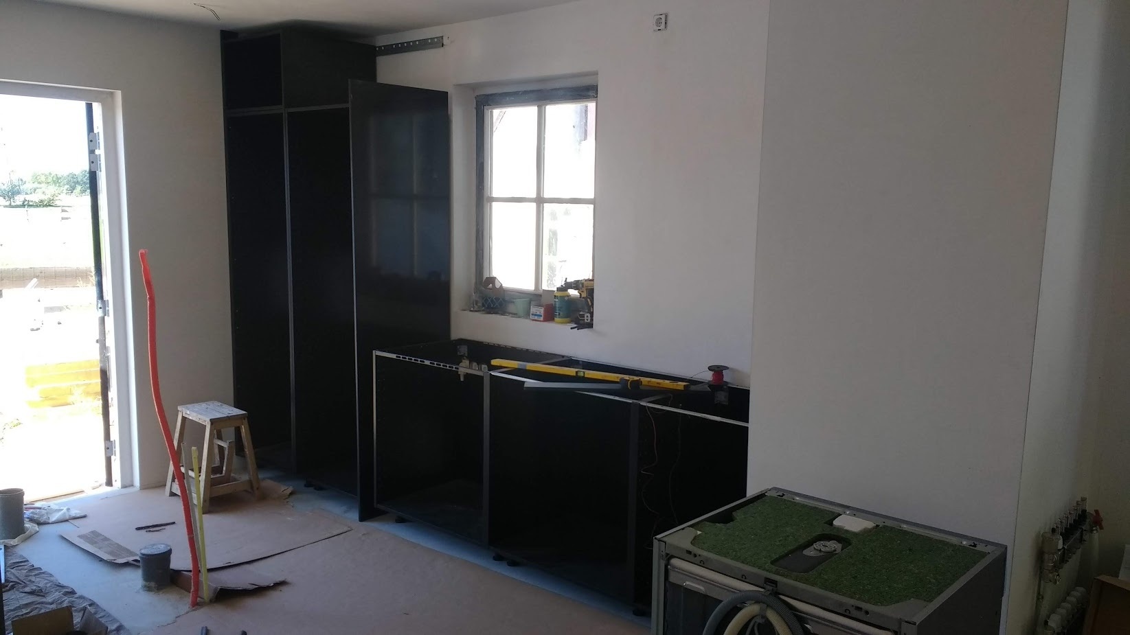

Ik ben totaal niet actief in het topic maar vind het wel even leuk om mijn ervaringen te delen over de IKEA keuken die recentelijk door mij zelf is geïnstalleerd.
Afbeeldingslocatie: https://tweakers.net/ext/f/nFsAY8zYFkzS98pQy7yBzREx/full.jpg
Afbeeldingslocatie: https://tweakers.net/ext/f/gbLUzSaIJ7XRgSIG69P4RzGv/full.jpg
Afbeeldingslocatie: https://tweakers.net/ext/f/1vjEOqAGeMZ5SOE34UDCBI3V/full.jpg
Pre note:
Ik beschouw mezelf als aardig handig dus heb voor wat problemen zelf een oplossing bedacht die vermoedelijk niet bij iedereen werkt.
Wij hebben voor de Kungsbacka frontjes gekozen met de METOD binnenkasten. Wij hebben de keuken zelf ingemeten en vervolgens een ontwerp gemaakt.
De opstelling van de keuken is als volgt:
2x hoge kast (2.40 meter) van 1.2 meter breed, vervolgens 2 kasten van 80cm breed en op de hoek (rechts) een ovenkast.
Voor het kookeiland hebben wij 3 kasten van 60cm breed gebruikt. er komt een overstek op het kookeiland van 60x180 zodat er barkrukjes onder kunnen.
Pro's IKEA keuken
+ Levertijd. Wij hadden binnen 8 dagen onze keuken in huis. We hebben dan geen werkblad. Dit gaan we zelf storten.
+ Instructies zijn erg duidelijk mits je ze goed volgt :+
+ Overdadigheid aan schroefjes
+ Goedkoop. Voor ca. 5000 euro hebben we de complete keuken geleverd gekregen.
+ Rail systeem om alle kastjes in één keer waterpas te monteren.
Cons
- Je zult enige handigheid moeten hebben om de keuken te monteren.
- Geen maatwerk passtukken. Hierdoor moet je zelf in de weer met de zaag om passtukken te maken.
Ik had een koffieautomaat die niet van IKEA af komt en dat maakt het dan wel wat lastiger om het allemaal
mooi te krijgen.
- De hoeveelheid karton, handleidingen en plastic waar je mee achterblijft :+
- De keuken die we hebben gekozen met de mat zwarte frontjes zal heel gevoelig zijn voor vette vingers...
maar dat is niet echt een IKEA aangelegenheid vind ik
Foto's zijn niet top maar op aanvraag kan ik er nog wel een paar schieten. aankomend weekend het betonblad erop en de kookplaat installeren. Kan niet wachten om weer normaal te kunnen koken O+

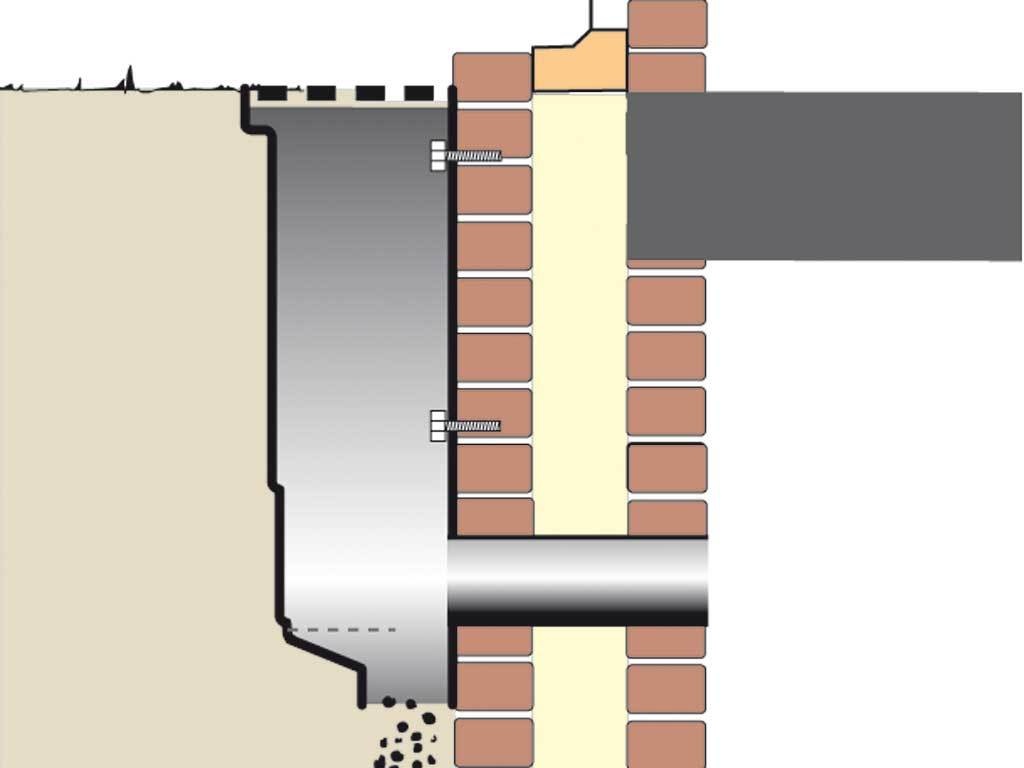

Wij zijn zeer tevreden met de kookplaat van Neff met de afzuiging in de plaat. Hiervoor hebben wij een gat naar de kruipruimte en dan naar buiten gemaakt voor de afzuiging middels een koekoek:
Afbeeldingslocatie: https://tweakers.net/ext/f/OKlWAR7ltMOxCWAfj2HPacrM/thumb.jpg
Nu het wat kouder wordt, merken we dat er toch ook best wat kou uit het gat van de afzuiging van de plaat komt. Hebben meer Tweakers die een kookplaat met afzuiging in de plaat hebben hier last van? Wellicht ook al aan een oplossing gedacht?

Oei daar gaat je EPC waarde :9~
Ik heb volgende week weer contact met de aannemer voor onze nieuwbouw woning, ik zal hun eens vragen hoe ze dat doen.

Kan er geen terugslagklep in de buis die door de muur gaat?

Wij hebben een ventielatieschacht t177 ros, en daar zit ergens binnen in naar de Miele inductieplaat met afzuiging een terugslagklep. WIj voelen totaal geen kou uit de afzuiging komen. Wellicht toch even laten nakijken of er niet iets mist in jullie buizen?

Ik heb zelf in de buis naar buiten een vlinderklep (zoiets https://www.ventilatielan...Vej9oVBaIwZwaAofhEALw_wcB ) geplaatst.

Dank heren! Ik ga vragen aan de aannemer om een vlinder/terugslagklep te monteren.

We hebben een keuken offerte aangevraagd voor een keuken van het merk ballarina. De prijs voor dit alles is 18.000 euro ex 1000 euro montage.
Wat vinden jullie van de prijs?

Keuken
  • keanu_
  • Laatst online: 06-01 20:59
@gcroos
Wat zijn de afmetingen van de hoge kasten?
En hoe lang is het lage deel? Werkblad van composiet schat ik in.
Ik denk dat er wel wat vanaf kan(zo’n 1,5k), maar fenix is wel wat prijziger voor de afwerking van de kasten.
Belangrijk hierbij: heb je een gespecificeerde offerte? Dan kun je namelijk zelf uitzoeken of alle losse componenten de “totaalprijs” enigzins rechtvaardigt.
Ps. Waarom niet ook de lage kastenwand helemaal fenix zwart?! :D
[ Voor 21% gewijzigd door keanu_ op 30-09-2018 21:57 ]
  • Kapitein Merijn
  • Laatst online: 17:48
Kapitein Merijn
@gcroos
Waarom kies je voor binnenlades met servo-drive? Het mooie van Servo-drive is juist dat je, met vieze handen ofzo, maar tegen de lade hoeft te duwen en dat hij dan automatisch open gaat. Nu moet je eerst een deur openen om vervolgens tegen de lade te duwen, je kan hem dan net zo goed even open trekken.
De indeling van het witte gedeelte zou ik ook anders maken. Ballerina heeft blackline onderkasten waarmee de onderste greeplijst komt te vervallen. Je kan dan heel mooi die lijn doortrekken in de spoelkast en vaatwasser. Ik zou ook eindigen aan de rechterzijde met een vormwand waardoor de greeplijst bovenaan nog mooi de hoek om loopt en je blad lijkt te zweven.
Ik zou zelf de vaatwasser onder de oven plaatsen en het witte gedeelte aanpassen naar 100-90-100 lades.

Harrie_ schreef op dinsdag 25 september 2018 @ 16:20:
(y) wel wat fototjes schieten dan van 'tijdens de bouw' en hier of hier plaatsen dan :9
Lekker schandalig crossposten maar voor geinteresseerden hier nog een build log van het blad. Zodra het is uitgehard zal ik wat extra foto's schieten :+
