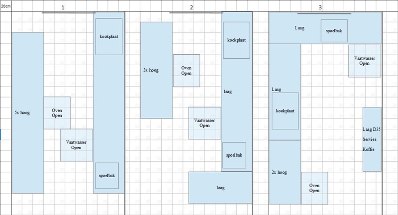

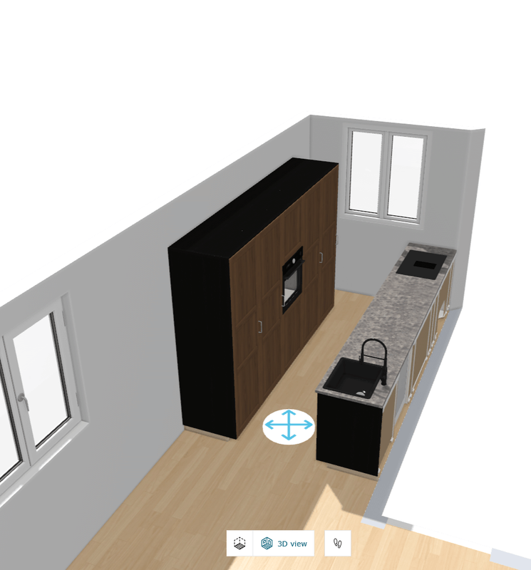

mitsumark schreef op maandag 3 maart 2025 @ 22:51:

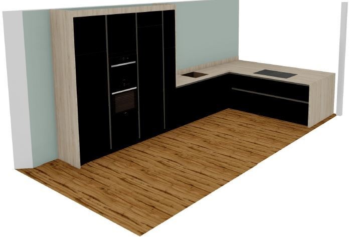

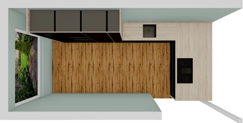

Had je dat in de winkel/thuis ook getest met hoge kasten erbij? 2x laag op 90cm is wat anders dan 1x hoog en 1x laag op dezelfde afstand.
En wat voor apparaten komen ertussen waarbij de deurtjes de doorgang belemmeren?, vaatwasser, koelkast, oven...?
Heb je het ontwerp/plattegrond, misschien kunnen we meedenken?
Ik weet niet zeker of de muur of kastjes zelf moeten ademen ivm vochtregulatie.
Een muur is ook zelden perfect recht, dus daar zul je ook wat marge voor moeten hebben.
Ik zou die 2cm ruimte gewoon aanhouden, 90 of 92cm loopruimte maakt het verschil ook niet meer, al zou ik zelf bij 1 kant hoog liever minstens 100cm aanhouden. Maarja, wat niet gaat, dat gaat niet.
Ik had het ook liever anders gezien, maar het is werken met wat we hebben qua ruimte, de keuken komt vanuit de bouw gewoon erg smal. De opzet vanuit de bouw was 1 lange keuken van 3m60, maar daarin vonden wij niet wat we graag wilde, o.a een aparte vriezer en koelkast, de 2 in 1 units zijn voor ons te klein. We kregen het niet passend. Ons idee is de keukenkastjes van keuken kasten fabriek, en de rest ook los.
Ik heb het in de Ikea planner gegoten om zo een beeld te krijgen.
Een advies dat we kregen is om dan het kookdeel aan 1 zijde te doen, en spoel aan de andere, en geen bovenkastjes. Zo loop je elkaar niet heel snel in de weg als de een aan het koken is, en de ander de handen moet wassen oid.
1 van de opstelling bij Keukenloods was met 90CM tussen hoge kasten en een kookeiland, hier hebben we erg lang gestaan om scenario's uit te werken ;) lang elkaar heen lopen etc, en ja, het is zeker krap, maar zo past wel alles wat wij graag willen, en ik denk ook dat je er op een gegeven moment wel aan gewend raakt.

_dizzy_ schreef op maandag 3 maart 2025 @ 23:02:
Ik zou de hele bovenste laag eraf halen, zodat het max 1m60 hoog, dat geeft veel ruimtelijker gevoel. Dit gaat echt enorm op je afkomen. Je hebt nu effectief een muur aan kasten op 90cm van kookeiland. Bedenk ook hoeveel kastjes je daadwerkelijk nodig hebt, dit lijkt redelijk overkill aan bergruimte en gaat ten koste van je ruimtelijk gevoel. Opstelling gootsteen helemaal aan het einde is ook niet gebruikelijk, je houdt meestal ruimte aan beide kanten. Ik zou nog eens goed nadenken over je ontwerp. Waarom doe je bijv geen L-vorm met uitloop onder je raam?
Voorstel: L-vorm onder raam door, eindigend met 1 hoge (koelkast). Dan wat extra kastjes boven aanrecht voor extra opberg.
[ Voor 9% gewijzigd door Novari131 op 03-03-2025 23:31 ]
Op zich vind ik het nog meevallen zonder bovenkastjes.
Toch twee alternatieven.
Optie 3 lijkt me het meest ruimtelijk, zonder dat je echt kastruimte tekort komt imo (onder de oven een vriezer, in de andere hoge kast een koelkast (eventueel met nog een vriesvak).

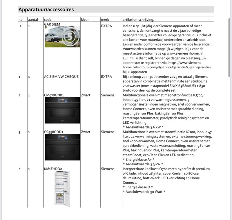

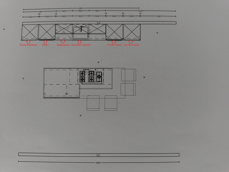

Hoi allen,
Na weken meekijken naar jullie offertes en keuzes zijn wij nu ook op zoek naar een keuken voor onze nieuwbouwwoning.
Wij hebben onze eerste offerte(I-luminate silverline) laten maken door ASWA dordrecht ,we zijn goed geholpen in de winkel maar nadat we vandaag een offerte hebben gekregen van 42k zijn we toch een beetje geschrokken.
Wat vinden jullie ervan?
Merk I-luminate
Kastenwand 365x60
Eiland 248x110
Werkblad Jetstone composiet vf6
Apparatuur
Kookplaat Siemens ex877nx68e
Combioven siemens cm978gnb1
Stoomoven siemens cm958gdd1
Koelkast siemens kifhdd0
Vriezer siemens gi22vade0
Vaatwasser sn65z802be
kraan Quooker flex combi+ cube

feddesman schreef op dinsdag 4 maart 2025 @ 15:18:we zijn goed geholpen in de winkel maar nadat we vandaag een offerte hebben gekregen van 42k zijn we toch een beetje geschrokken.
De ene keuken is de andere niet, maar ik heb hier keukens in een vergelijkbare opstelling voorbij zien komen die in totaliteit goedkoper waren dan alleen al de meubels bij jou. Dus of je hebt de duurste van de duurste frontjes en binnenlades etc, of het moet elders makkelijk goedkoper kunnen.
Laat deze opstelling eens doorrekenen bij een andere keukenleverancier?

Toke_gt schreef op dinsdag 4 maart 2025 @ 18:57:
De ene keuken is de andere niet, maar ik heb hier keukens in een vergelijkbare opstelling voorbij zien komen zie in totaliteit goedkoper waren dan alleen al de meubels bij jou. Dus of je hebt de duurste van de duurste frontjes en binnenlades etc, of het moet elders makkelijk goedkoper kunnen.
Volgend mij zijn het gewoon pronorm frontjes met als extra verlichte greeplijsten.
Apparatuur kan ik ook bij 1 adres voor 4500 euro minder aanschaffen.
En het vreemde is het blad had ze in de winkel al berekend en is in de offerte 50% duurder.
Van de week maar even bellen om wat zaken te verhelderen.

Wij hebben een vrij vergelijkbare keuken (iets kleiner) besteld maar vooral de kasten zijn bij jullie echt veeeele malen duurder..! Dus kan aan het merk liggen, wij hebben veel lades en hacker concept 130.

Veel te duur inderdaad. Zie andere offertes in dit forum en bijvoorbeeld onze keuken een aantal posts terug. Meer kasten, houtfineer frontjes, meer blad, etc. En dan 4.000 goedkoper. Systemat vs Pronorm zou niet zoveel uit moeten maken.
Als je mij vraagt, snel ergens anders naar toegaan voor een andere offerte. Het zou me niet verbazen als je ergens rond de 32k gaat uitkomen voor een vergelijkbare keuken.

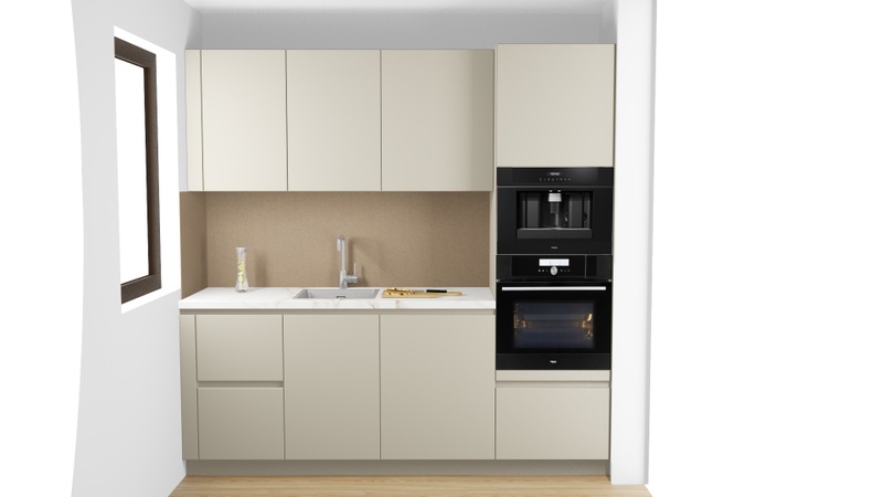

Eens met bovenstaande reacties dat het wel te duur is. Wij hebben waarschijnlijk iets te veel betaald maar met meer kasten en Fenix fronten ongeveer hetzelfde bedrag betaald. Let overigens ook goed op bij de verticale panelen bij de nis. Deze zijn nu volgens mij volledige hoogte, dit hadden wij eerst ook maar je betaalt dan gewoon voor een frontpaneel wat 50% tussen 2 kasten is gepropt.
Wij hebben dat aan laten passen naar dit:

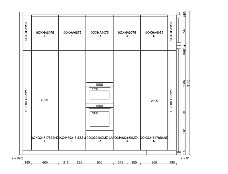

Ook wij hebben wat tekeningen laten maken voor een keuken in ons nog te bouwen huis. We zijn benieuwd naar jullie ideeën en tips. Ik wil graag een wastafel in de wand maar voor mijn vrouw is dat een no go. Daarnaast zijn we het niet eens over aan welke kant van het eiland we de kookplaat en kraan willen. Koken met je rug naar de tuin of met je rug naar de kamer? Wat zouden jullie doen?
De kamer is eigenlijk 10 meter lang maar dat wilde de keukenboer niet intekenen:)

Postbode55 schreef op vrijdag 7 maart 2025 @ 15:57:
Ik zou echt liever met mijn rug naar de tuin staan. Dan heb je contact met de woonkamer (kinderen, gasten, huisdieren) en in de winter sta je rond etenstijd toch veelal in een donkere tuin of naar je spiegelbeeld te kijken. Ik zie dat je ook een barretje hebt en dat lijkt me dan weer leuk om ook naar buiten te kunnen kijken. Dus ik zou huidige opstelling spiegelen. (Spoelbak aan tuinzijde is ook handig als je buiten bent en handen wilt wassen of glas wilt omspoelen).
Besef je goed dat je in die bovenste kasten alleen komt met een trappetje. Dat is dus leuke extra bergruimte, maar daar moet je niets willen zetten dat je vaker dan 2 keer per jaar.nodig hebt.
Misschien ga je het echt niet winnen van je vrouw maar ik ben ook van mening dat alleen werkblad op het eiland niet ideaal is. Als je alleen een eiland hebt zonder een extra bladdeel bij de kastenwand, kan het eiland snel vol komen te staan. Je eiland dient dan niet alleen als werkblad, maar ook als een plek voor spullen zoals keukengerei, boodschappen, vaat of apparaten.
De echt hoge kasten lijkt me inderdaad voor slow moving stock zeg maar, want daar kom je niet bij.
Het eiland zit een sociale spil moeten zijn, dus dat je daar dingen doet als koken en spoelen klinkt logisch.
Ik zou zelf de kookplaat alleen niet dicht langs de rand willen, want je laat geheid dingen vallen, of je krijgt vetspatten op de vloer. Ook kan het onveilige situaties opleveren als je een krappe of drukke doorgang hebt en uitstekende steelpannen. Dat is iets ter overweging.

Waar laat je je koffiezetapparaat? En je waterkoker? En waar laat je je vuilnisbakken?
Allemaal dingen om goed over na te denken als je alleen een eiland hebt.
Ik zou het spoelen verder van de kookplaat doen dan kun je ook samen koken. En de plek omdraaien zodat je contact hebt met je geliefden. Verder zou ik niet zo laag een oven doen als ik kleine kinderen zou hebben. Is ook voor jezelf niet praktisch. Ovens zien er echt uit als design. Dus niet druk maken om symmetrie. Verder mooie keuken mooi blad!

  • Yourideboer
  • Laatst online: 30-09 21:40
Sinds de aankoop van mijn eerste appartement ben ik op zoek naar een keuken. Ik wil een degelijke keuken, maar omdat dit mijn eerste woning is en ik hier naar verwachting niet langer dan zes jaar zal blijven, twijfel ik of het verstandig is om een duurdere keuken te nemen. Ik wil een goede balans tussen prijs en kwaliteit, zonder onnodig veel uit te geven aan iets wat ik later mogelijk niet meeneem.
Na eerdere offertes bij KeukenLoods heb ik nu ook een offerte ontvangen bij SuperKeukens voor een Schüller-keuken:
Details Schüller keuken (SuperKeukens):
  • Rechte opstelling (3,20 meter breed)
  • Zandgrijze kleur
  • Kunststof werkblad met lichte betonlook
  • Inclusief bovenkasten
  • Inclusief spoelbak en montage
  • Exclusief apparatuur en kraan (zelf bestellen via 123apparatuur.nl)
Prijs SuperKeukens:
  • Keuken inclusief montage: installatie van de keukenkasten, het werkblad, de spoelbak, de kraan en de los bestelde apparatuur (€6.100, exclusief apparatuur en kraan)
  • Apparatuur en kraan (Siemens en Caressi via 123apparatuur.nl): €2.700
Apparatuur en kraan:
  • Siemens inductiekookplaat EU63KBEB5D (60 cm)
  • Siemens combi oven met magnetron HM736G1B1
  • Siemens wandafzuigkap LC85KDK60 (80 cm)
  • Siemens volledig geïntegreerde vaatwasser SN63HX01CN
  • Caressi keukenmengkraan CA1114IU ECO DPSA
Totale kosten: €8.800
Ter vergelijking eerdere offertes:
  • KeukenLoods (Nobilia): €8.000 inclusief montage en apparatuur (Siemens)
  • Zelf samengesteld (Keukenkastenfabriek): €7.595 - €8.095 exclusief montage
Ik begrijp dat Schüller qua kwaliteit hoger ligt dan Nobilia, waardoor het prijsverschil gerechtvaardigd kan zijn.
Mijn vragen aan jullie:
  • Is €8.800 een redelijke prijs voor deze Schüller keuken inclusief montage en apparatuur?
  • Heeft iemand ervaring met een vergelijkbare keuken voor een betere prijs?
  • Zijn er nog andere punten waarop ik eventueel kan besparen, zonder aan kwaliteit in te leveren?
Bijgevoegd zijn foto's van het keukenontwerp, de plattegrond en de apparatuur-offerte van 123apparatuur.nl voor extra context.
Alle tips, ervaringen en adviezen zijn enorm welkom!

Allereerst wil ik vermelden dat ik enorm veel aan dit topic heb gehad en hier al veel ideeën heb kunnen opdoen, dank daarvoor iedereen!
Samen met mijn vriendin zijn we afgelopen twee weken heel druk bezig geweest met onderzoek doen naar keukens, vergelijken, ontwerpen etc. Nu zijn wij er wel over wat min of meer het definitieve ontwerp moet worden. Wij zijn bij Ikea, Reddy Keukens, I-Kook en Nolte Keukens Rotterdam geweest. Ikea en I-Kook vallen af hebben, we investeren liever wat meer en laten montage ook graag door een gekozen keukenwinkel uitvoeren.
Wij zijn heel enthousiast van het Nolte Artline stripe wood crema design geworden (https://noltekeukens.nl/w...ne-546-stripe-wood-crema/). Samen met magnolia white wordt dit dan ook onze combinatie. Voor nu staan eigenlijk Reddy Keukens en Nolte Keukens Rotterdam nog open voor ons. Onderstaande schets, offerte en uitvoering is van Nolte Keukens Rotterdam. Hier hebben wij een erg positief gevoel bij, zeker omdat er een onderscheid in de offerte is gemaakt en deze verkoper fijn meedacht bij het ontwerpen. Ik heb een Atag HG9572MDA (https://www.atag.nl/collectie/producten/000000000000725402) voor een goede prijs kunnen overnemen van iemand, die nemen wij dus mee. Voor onderstaande offerte hebben wij gekozen voor midden segment Etna apparatuur en een Quooker Combi+. Hiermee komen wij uit op €22.000 inclusief montage. De verkoper gaf aan dat als wij voor Bosch/Siemens apparatuur gaan, hij dit hopelijk voor ergens rond de €25.000 kon regelen voor ons. Hier zijn wij dan nog over aan het nadenken of wij het dat extra geld waard vinden. Bij Reddy Keukens zaten we voor ongeveer hetzelfde design, met Bosch apparatuur op circa €29.000 inclusief montage.
Aanstaande maandag hebben wij nog een gesprek staan bij KeukenWarenhuis in Dordrecht en zijn van plan om onderstaand design mee te nemen en te kijken op wat voor prijzen zij terecht komen.
Wij hebben het idee dat we een keuken van dit formaat, met Nolte kasten, middensegment apparatuur inclusief montage, voor niet veel goedkoper dan €20.000 gaan vinden. Ik ben benieuwd of er nog mensen zijn met een soortgelijke keuken en Nolte kasten, die een heel ander bedrag hebben betaald. Sorry voor de foto's, ik heb nog niets digitaal gekregen bij deze keukenzaak. Mocht er iemand ook nog tips hebben voor de indeling qua apparatuur, dan hoor ik dat ook heel graag. Ons hoofd loopt nogal over van alle informatie en bezoekjes.
Afbeeldingslocatie: https://tweakers.net/i/Oz11Oy9NB0xKybFWhMdWX4f9GnI=/800x/filters:strip_icc():strip_exif()/f/image/IDpnENOk04EDFFH3o37j55FK.jpg?f=fotoalbum_large
Afbeeldingslocatie: https://tweakers.net/i/kNjvmILumSKZ_vY01C58xKmKIkw=/800x/filters:strip_exif()/f/image/tzdQvI93ZKdLRVwQJnV4YJhR.png?f=fotoalbum_large
Afbeeldingslocatie: https://tweakers.net/i/i9lz7VpT_8vFtrDDObP8DUmAqjA=/x800/filters:strip_icc():strip_exif()/f/image/inxIWZp0Pt9H9vH62CGlUZEO.jpg?f=fotoalbum_large
