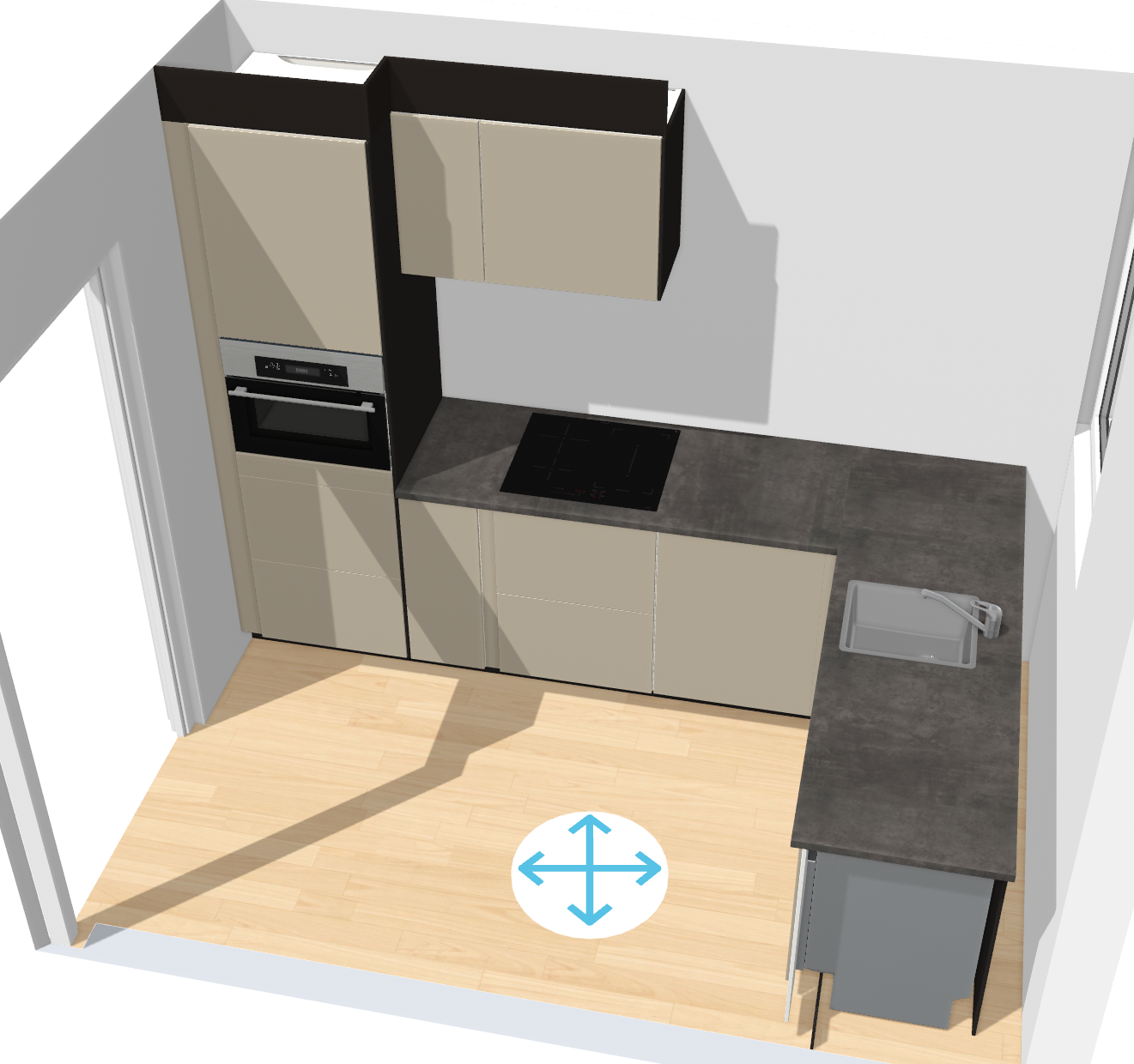

Frieda schreef op maandag 24 februari 2025 @ 13:30:
doe anders ff een linkje naar je ikea planner, dan teken ik het even :)
https://kitchen.planner.i...F-02DF67E0B442/?ref=share
Inmiddels zelf ook wat aanpassingen gedaan.
  • ruimte gemaakt achter aanrecht aan buitenmuur om te voorkomen dat de schuine wand in de weg zit.
  • Wasbak verplaatst naar die zijde
  • Kookplaat iets naar rechts verplaatst om een stukje aanrecht te creeëren links van de kookplaat, de kast onder dit stukje aanrecht heeft een uittrek inrichting
  • Links van de kast met afzuiging een smal kastje met 3 schappen.
  • Vaatwasser rechts van wasbak geplaatst
Op deze manier heb ik links en rechts van kookplaat en wasbak een stuk aanrecht, lijkt me ideaal.
Afbeeldingslocatie: https://tweakers.net/fotoalbum/image/oLJUfv0kQ9W09rpibedSGr6C.png
Overigens, wellicht handig om het issue met de schuine wand beter te snappen, dit is de keuken nu :)
Afbeeldingslocatie: https://tweakers.net/fotoalbum/image/U20Xu3FxovrStBPPECHNvr58.jpg
[ Voor 64% gewijzigd door FastFred op 24-02-2025 19:02 ]

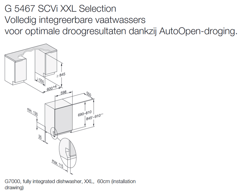

  • Saeverix
  • Laatst online: 30-09 23:39

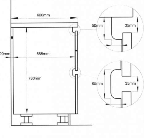

Even een vrij specifieke vraag tussendoor. Wat is jullie ervaring met vaatwassers en hoge heukens? Ik ga voor Nobilia (86,4cm) of Nolte (90cm), in totaal kom ik dan op een werkbladhoogte van zo'n 100cm.
Voor de meeste apparaten lijkt het niet echt een probleem te zijn, maar vaatwassers zijn nog niet helemaal met die trend meegegaan. Bij een aantal keukenleveranciers werd mij direct verteld dat ik een vaatwasser met een speciaal scharnier moet hebben, of met een zogenaamd glijsysteem.
Op zich geen probleem zou je zeggen, ware het niet dat ik mij qua apparatuur op Miele gefocused heb. Die hebben wel XXL vaatwassers, maar die hebben alsnog een maximale nishoogte van 91cm. Die extra ruimte kunnen ze dan opvullen met een "blindplaatje", maar waar ik vooral over twijfel is de hoogte van het front.
In de documentatie van Miele wordt de maximale hoogte van het front aangegeven met 81cm. Dat zou betekenen dat mijn frontjes dan 5,4cm tot 9cm zullen uitsteken. 5,4cm is denk ik nog wel te doen, bij mijn greeploze keuken steekt het front 4cm uit aan de bovenkant. 9cm zal wel fors worden, maar ik zou er zelf denk ik geen last van hebben.
De belangrijkste vraag is vooral: Kan de vaatwasser een front van 86,4cm of 90cm gewoon hebben? Ik lees dat het maximum gewicht van het front 11kg mag zijn. Ik vermoed dat een frontje van een keuken geen 11kg zal wegen, tenzij je massief eiken gebruikt. Hieronder een afbeeldingen van de afmetingen van de vaatwasser in kwestie.
Afbeeldingslocatie: https://tweakers.net/i/A9pPVpRX1ayntuv1Jewykblq5Rs=/800x/filters:strip_exif()/f/image/keXxm855aX18mmGwFEnzB3SA.png?f=fotoalbum_large

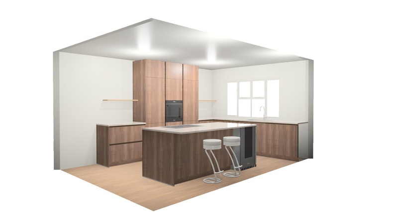

  • kyliejm
  • Registratie: Februari 2025
  • Laatst online: 01-10-2025
Hi!
Ik ben nieuw op dit forum en ik zou jullie graag een vraag willen stellen. Ik ben bezig met het uitzoeken van mijn eerste keuken en ik heb bij een zaak een offerte laten opstellen, maar ik schrok enorm van de prijs (>€40.000). Wellicht dat jullie mij kunnen helpen inschatten wat een redelijke prijs is anno 2025.
Het wordt een L-keuken (340x430) met 3 hoge kasten (koelkast, vriezer en er tussen een combimagnetron) met een kookeiland (120x220) waarop een kookplaat komt. Op de foto's ziet het een beetje vreemd eruit, maar aan de linkerzijde wil ik een open koffiecorner omdat dat grenst aan de eet-/woonruimte.
Afbeeldingslocatie: https://tweakers.net/i/eU_zlHjQMk-1aVmkwDrSiQJQJNw=/800x/filters:strip_icc():strip_exif()/f/image/Uh3QtjxVtLfeTeAaWx05K4oW.jpg?f=fotoalbum_large
Afbeeldingslocatie: https://tweakers.net/i/3Y_SLp_wnqnxgxofDAzBiVgms-Q=/800x/filters:strip_icc():strip_exif()/f/image/95lAfxdR2dWWeKurqGd0Gq7W.jpg?f=fotoalbum_large
Apparatuur
- Siemens HM936GCB1 (combi oven-magnetron 60x60)
- Siemens EX807NX68E (kookplaat met geintegreerde afzuiging)
- Siemens K181RSDD0 / IQ500 (koelkast)
- Siemens G181NSCE0 / IQ500 (vriezer)
- Siemens SN63E804BE / IQ300 (vaatwasser)
- Wijnkoelkast nog onbekend
- Quooker Flex met combi+ 7L
Werkblad Kwartsiet Nacarado - idealiter met afgeronde hoeken
Fronten greeploos / gemelamineerd spaanplaat (?) van Decolegno S185 Quercia
Andere tips zijn ook zeer welkom!

  • curkey
  • Laatst online: 28-09 21:08
kyliejm schreef op maandag 24 februari 2025 @ 21:33:
Hi!
Apparatuur
Je hebt best wat losse apparaten, dus dat is één.
Maar je werkblad, in welke prijsgroep zit deze en hoeveel m neem je af? Als je opgedikt werkblad hebt, met speciale bewerkingen zoals ronde hoeken en dan ook bv de wanden in een nis bekleed met hetzelfde spul, dan gaat het heel hard.
  • TFDev
  • Laatst online: 19-09 11:40
Hi!
Apparatuur
Hee wat grappig, lijkt op onze nieuwe (nog te leveren) keuken qua opstelling maar dan net een beetje extra (lage kasten links van de hoge en eiland fractie groter en met wijnkoelkast)
Onze keuken kost ex appratuur ong 16500 met plaatsen en quooker flex combi+ rvs (Nolte PG2 fronten en keramisch blad)
Apparatuur allemaal Siemens;
Combi oven: CM978GQB1 2000
Stoomoven: CS958GCB1 1450
Inductie afzuiging: EX877NX68E 2200
Vaatwasser: SX97…1100
Koelkast en vriezer nemen we mee uit huidige keuken. Zoek even door mijn vorige posta in dit topic voor meer info inzake opstelling.
Gevoelsmatig is 40000+ veeeel te hoog?
Tip inzake vaatwasser; ik zie heel vaak een SN Siemens vaatwasser voorbij komen, terwijl vaak een SX (XL variant) maar een fractie duurder is. Mogelijk het overwegen waard?

  • Blihi
  • Registratie: Juni 2018
  • Laatst online: 28-09 17:26
Saeverix schreef op maandag 24 februari 2025 @ 20:20:
Als er in de specificaties een maximale fronthoogte staat, dan is dat ook echt maximaal. Houd je je daar niet aan, steekt het front aan de boven- of onderkant uit. Aan de onderkant kan dat niet, want dan kan de deur niet open (het front klapt dan naar achteren tegen de plint aan).
Maar, als je bijvoorbeeld een greeploze keuken hebt zijn de fronten niet zo hoog dat ze doorlopen tot aan het aanrecht. Dus dan zou het misschien wel kunnen omdat er een rand boven de vaatwasser zit.
Veel merken hebben inderdaad glijsystemen in hun assortiment om de deur over de vaatwasser te laten glijden bij het openen. Dat is vaak een losse kit.

Blihi schreef op dinsdag 25 februari 2025 @ 08:38:
Ja precies, het uitsteken is voor mijzelf dan geen probleem. Je kan nog prima bij de knoppen met 4cm overlap (bij mijn huidige keuken) dus dan zal 5,4cm ook wel goed komen.
Wat ik van jou begrijp is dat het voor de vaatwasser zelf niets zal uitmaken hoe hoog het front is, als het gewicht maar niet meer dan de aangegeven 11kg is.

Saeverix schreef op dinsdag 25 februari 2025 @ 09:01:
Precies. Uitsteken aan de onderkant is wel een issue, maar aan de bovenkant niet echt. Hoewel je die ruimte wel moet hebben als je hem open doet natuurlijk, want het front steekt dan wel uit.

  • Saeverix
Blihi schreef op dinsdag 25 februari 2025 @ 10:11:
Ik heb een loopruimte van 90cm, dus met de Nobilia van 86,4cm moet dat goedkomen. De 90cm van Nolte zal dan een twijfelgeval worden. Met het scharnier zal een paar centimeter van de deur naar binnen vallen, maar ik denk dat 90cm dan toch net te veel zal worden.

  • M.O.E
  • Laatst online: 27-05 13:02
Na meer dan 7 keukenzaken bezocht te hebben met verschillende offertes (Pronorm, Rotpunkt, Nobilia, Madebydas) hebben wij inmiddels een ontwerp waar we tevreden mee zijn.
Graag jullie advies voor het volgende:
  • Wat vinden jullie van onze indeling, eerlijk advies hierover?
  • Wat vinden jullie van de prijs, zien jullie ruimte voor verbetering zonder concessies?
  • Enig advies op de door ons gekozen apparatuur, we vinden het redelijk aan de prijs, maar onderstaande prijzen komen overeen met 123 / Veldkamp
  • We willen een composiet werkblad, in een Taj Mahal look. Ceaserstone Taj Royal valt voor ons af, wat is een alternatief? En kennen jullie een showroom waar je dergelijke werkbladen in het groot kunt zien?
  • Heeft er iemand ervaring met Clearkitchen?
Indeling
Eiland: 300x100cm
Kastenwand: 6x60cm hoog, 1x 100cm lade / nis (hoogte kastenwand: 250cm) met 2 kasten om een koof
Koffiehoek: 87x37cm
Madebydas keuken
Decolegno / Cleaf front: LN Maloja
Winkel
Clearkitchen > zeer positieve ervaring, met transparante prijzen.
Werkblad:
Composiet 6CM
Eiland met stol in verstek
Taj Mahal look in Composiet, geen Taj Royal. Mogelijke alternatief is de Technistone Glencoe.
Afbeeldingslocatie: https://tweakers.net/i/WwtRt9oiR-yOmQuuULVgrbIXpBY=/800x/filters:strip_icc():strip_exif()/f/image/BTmK0qTyYyHv31kZOwjTBo3M.jpg?f=fotoalbum_large
Afbeeldingslocatie: https://tweakers.net/i/S-MxzUCQ8mBGbt2MmRPOwiWY1q0=/800x/filters:strip_icc():strip_exif()/f/image/fXFiqptrnF3Ze1UoieqglEPR.jpg?f=fotoalbum_large
Afbeeldingslocatie: https://tweakers.net/i/MTLcUk5mBLOAnLZ-xHRGE-enM_o=/800x/filters:strip_exif()/f/image/nIzM8OxR4VQIFKRsBeH7p0oK.png?f=fotoalbum_large
Apparatuur:
Stoomoven - Siemens - HS958GCB1 - 1932,48
Combioven - Siemens - CM978GNB1 - 1961,01
Warmhoudlade - Siemens - BI910C1B1 - 584,25
Vaatwasser - Siemens - SN65Z802BE - 1069,31
Koelkast - Siements - KI81RSDD0 - 1046,64
Vriezer - Siemens - GI81NSCE0 - 1011,40
Kookplaat - Bora - PUXU2R - 2975,88
Quooker Flex / Combi met Zeeppomp - 1845
Offerte overzicht:
Meubels - 13198
Spoelbak - 389
Werkblad - 6771
Apparatuur - 10580
Quooker - 1845
Stopcontact / afval / bezorgkosten - 750
Installatie; 2400
Totaal: 36K

Goedemiddag. Wij hebben de keuken voor ons nog te bouwen woning inmiddels ook uitgezocht. We zijn bij een aantal leveranciers geweest, waaronder de kermisattractie Wooning geheten, maar voelen ons het beste bij de keukenleverancier die is aangesloten bij het project. KeukenVision.
Ik heb met veel plezier meegelezen de afgelopen maanden en zou graag van jullie ideeën, tips en adviezen gebruik willen maken om er definitief een klap op te kunnen geven. Wij zijn uitgekomen op het volgende ontwerp. De kleur van de ombouw moeten jullie hierbij even laten voor wat die is. Die bepalen we op een later moment. Ter illustratie is in het gesprek de huidige kleur gekozen en deze hebben we niet meer laten wijzigen. Het ontwerp:
Aangezicht vanaf de woonkamer
Afbeeldingslocatie: https://tweakers.net/i/VHqQjrL-mP2Mutr8ZxKDmoc9eRA=/800x/filters:strip_exif()/f/image/PSM2u0NGn1mtNpj7OrkKZ6hu.png?f=fotoalbum_large
Aangezicht vanaf entree hal

Wat voor kleur Quooker ben je van plan te nemen? Ik denk zilver te zien. Past zwart niet mooier bij de bronzen greeplijsten? Ik zie ook 2 koel-vries combi's op de lijst staan, waarom niet een aparte grote vriezer en aparte grote koelkast? Dat scheelt ook weer 2x een lijn van een deurtje.
Verder zou ik zelf niet de hele dag op die wijn/koffiehoek uit willen kijken. Bij mij zou dat een grote rommelhoek worden. Mooie plek voor de opladers, los slingerende pennen, een kopje dat ik later nog wil gebruiken...

Mooie grote keuken met denk ik een fijne praktische indeling. Enige wat ik niet mooi vind is die wijnklimaatkast, maar ik zie in de reacties ook direct dat het per persoon verschillend is. Door vanuit de woonkamer zo op een vitrine te kijken met plek voor 44 flessen krijg ik echt een winkel gevoel. Als het mogelijk is zou ik ervoor kiezen om zoiets achter een front weg te werken. Maar ik begrijp ook dat sommige het juist mooi vinden.

Dank voor je reactie! Wasbak wordt RVS dus de kraan dan ook. Zwart wordt al snel lelijk naar mijn idee, met kalk e.d.
Grote vriezer en koelkast hebben we overwogen. Was een tip van de leverancier. Scheelt aanzienlijk in de kosten en je koel/vriesruimte blijft hetzelfde. Persoonlijk vind ik de lijnen niet storend. Daarnaast is het ook makkelijk wanneer 1 van de 2 apparaten de geest geeft. Dan heb je er nog 1 over. Als we weg gaan kunnen we er ook 1 uit zetten. Al met al dus vanwege praktische overwegingen.
Wijnhoek is iets wat ik heel mooi vind. Het maakt van de keuken 1 geheel naar mijn idee en betrekt het bij de woonkamer. Smaken verschillen natuurlijk.
Nog een idee bij de prijs?

Prijs kan ik weinig over zeggen, weet alleen wat wij zelf als offertes kregen. Deze materialen ken ik ook niet. Het is een wel grote keuken. Alleen niet zo heel veel aanrechtblad, kleine ovens, een IQ300 vaatwasser. Dat drukt de prijs weer. Daarentegen wel weer de wijnklimaatkast en dus de hoeveelheid kasten. En zitten er lades verstopt achter de deurtjes? Dat kost dan wel heel veel extra.
Wij hebben nu 3/4 jaar een zwarte Quooker flex en zwarte spoelbak van Franke, door en door zwart. Kalk valt ons echt heel erg mee. Het ziet er nog uit als nieuw. Uiteraard weet ik niet hoe dit over 10 jaar is.

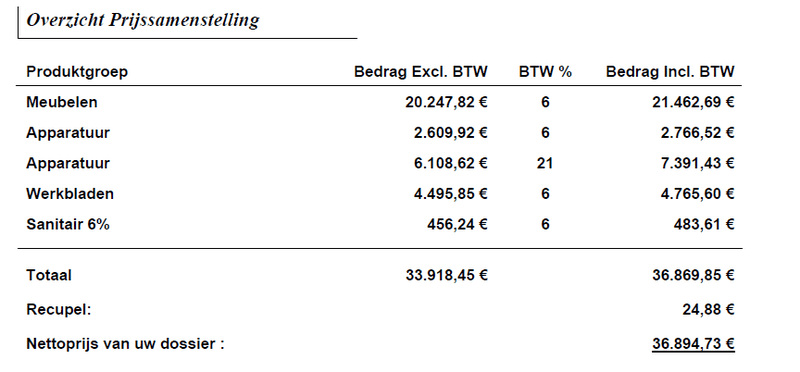

Totaalprijs € 31.300 nadat we begonnen op € 38.0000,00. Prijs is inclusief montage, maar exclusief ombouw en koof.
Ik hoor graag jullie ideeën over de keuken en of de prijs reëel is naar jullie idee. De verschillende leveranciers zitten allemaal rond het zelfde bedrag, maar dan bijvoorbeeld zonder de achterwand of net weer andere specificaties.

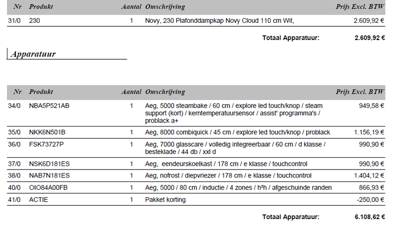

  • sandra1978
  • Laatst online: 17-03-2025

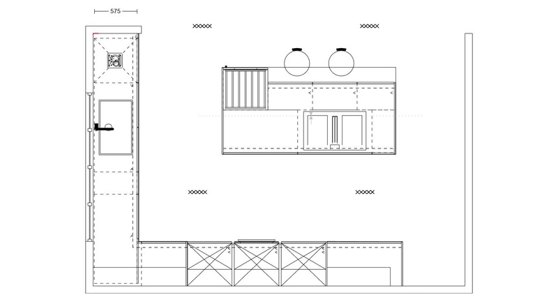

Wij gaan voor de 1e (en hopelijk laatste) keer verbouwen. Waaronder ook de keuken. Onze aannemer heeft ons naar Vasco keukens doorgestuurd (Kalmthout).
Na wat wijzigingen zijn we tot onderstaand plan gekomen. Hierbij verschoten we toch wel van de prijs, bijna 37K. Ik verwacht ook niet dat we voor 20K alles wat we nodig hebben, kunnen vinden. Maar ergens tegen de 30 leek me zowel het maximum.
Maar misschien hebben wij daar helemaal geen goed zicht op.
We hebben trouwens geen budget doorgegeven aan de keukenwinkel.
We zijn dan ook naar Grando geweest, waar we wel ons budget hadden gezegd. We hebben hier nog geen offerte van, maar die man zei dat 30 toch wel heel nipt ging zijn...
Dus, graag jullie mening :-) qua prijs.
Van de indeling gaan we niet ver meer afwijken, behalve dan de spoelbak naar het andere werkblad doen. De grote kolom links, wordt trouwens weggehaald.Afbeeldingslocatie: https://tweakers.net/i/u1zooNA2IUd6D0qhKGmCjxznm0A=/800x/filters:strip_exif()/f/image/QLt0YA67Z9BBTc6zXOoPFKQP.png?f=fotoalbum_large

  • curkey
sandra1978 schreef op vrijdag 28 februari 2025 @ 13:45:
Van de indeling gaan we niet ver meer afwijken, behalve dan de spoelbak naar het andere werkblad doen. De grote kolom links, wordt trouwens weggehaald.[Afbeelding]
Er zit best wat apparatuur bij, waaronder een pittige Novy kap. Geen idee wat die normaal retail zou moeten doen. Verwarrend vond ik dat de prijzen er ex BTW stonden.
Verder weet ik de fronten niet van je meubelen? Als je bv ultramatte Fenix hebt, is dat aanmerkelijk duurder dan HPL frontjes.
En je werkblad, welke prijsgroep is dat? Iets exotisch?

Afbeeldingslocatie: https://tweakers.net/i/z82ycO9DRfYND24lYMNXJHGveoc=/800x/filters:strip_exif()/f/image/bKfIFCWJ7OCxj7nBkoBTG4dl.png?f=fotoalbum_large
Gisteren voor het eerst naar een keukenzaak geweest om een ontwerp te maken voor onze nieuwe keuken. We zijn beland bij KVIK, mooie winkel met strak Deens Design. Goed geholpen en erg transparant.
Alleen geen idee of dit een goede prijs is. En wat vinden jullie van het ontwerp?

Na het opvragen van 3 offertes uiteindelijk gekozen voor de eerste winkel. De prijs was goed en we zijn daar echt heel fijn geholpen.
Totaal prijs kwam uit op 38.300 waar ik we tevreden mee waren, en dus de keuken besteld. We zijn er heel blij mee. Nu nog wachten tot de verbouwing en plaatsing van de keuken eind dit jaar.

curkey schreef op vrijdag 28 februari 2025 @ 14:47:
Het is een keramisch werkblad, wel wat oppervlakte.
Verder weet ik eerlijk gezegd niet goed hoe t zit met de kasten, zie hieronder nog een screenshot.
Ik vind vooral de prijs van de kasten nogal.hoog.

Het lijkt er sterk op dat siemens en bosch een stuk duurder zijn geworden dan aeg of was het verschil altijd al zo groot?

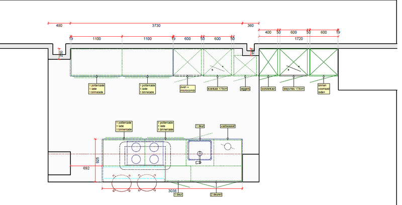

Wat mij heel erg opvalt zijn de verschillende breedtematen hoge kasten. Ik begrijp dat er een kolom achter zit. Nu heb je 3 verschillende breedtes ingetekend lijkt het? Is het geen optie die middelste 2 even breed te maken?
Kijk eens naar de doorloopruimte. Dan heb je een enorme keuken en 70cm om erbij te komen, meet eens uit met huidige keuken hoe dit aanvoelt.

Nou, wij zijn er bijna aan uit! :D
We willen graag gaan voor een opstelling aan 1 kant lage kasten greeploos, en aan de andere kant een kastenwand.
We waren eerst bang dat de ruimte tussen de kastenwand en het blad aan de overkant met een 90cm te klein zou zijn, maar na wat proberen thuis om de ruimte te creëren, en meten in keukenwinkels waar de afstand vaak tussen de 90 en de 1.20 zat, leek het ons wel te doen. Heeft iemand nog een opmerking hierover, waar we nog over na moeten denken?
Dan een tweede. de kastjes aan de lage kant doen we greeploos, hoe diep moet dan het blad zijn?
Als ik bij keukenkasten fabriek kijk is het greeploze kastje 58 diep.
Kan ik dus de kastjes ook volledig tegen de muur aanzetten, en het blad bijvoorbeeld 59 cm laten, dan winnen we wat in de doorloop, of is dit totaal niet aan te raden? Ik lees overal wel dat 60CM de standaard is, maar kunnen we af met 58, of 59, als het kastje greeploos is en tegen de muur staat? (als dat kan uiteraard)
Afbeeldingslocatie: https://tweakers.net/i/DTktyxsFfLhAJFMiWws1DBEYAFM=/fit-in/4000x4000/filters:no_upscale():strip_exif()/f/image/0DRO08M4hVC26DzMbN1iITvk.png?f=user_large
Vast bedankt, en sorry als de vragen wat dom zijn :D

_dizzy_ schreef op maandag 3 maart 2025 @ 20:31:
Had je dat in de winkel/thuis ook getest met hoge kasten erbij? 2x laag op 90cm is wat anders dan 1x hoog en 1x laag op dezelfde afstand.
En wat voor apparaten komen ertussen waarbij de deurtjes de doorgang belemmeren?, vaatwasser, koelkast, oven...?
Heb je het ontwerp/plattegrond, misschien kunnen we meedenken?
Ik weet niet zeker of de muur of kastjes zelf moeten ademen ivm vochtregulatie.
Een muur is ook zelden perfect recht, dus daar zul je ook wat marge voor moeten hebben.
Ik zou die 2cm ruimte gewoon aanhouden, 90 of 92cm loopruimte maakt het verschil ook niet meer, al zou ik zelf bij 1 kant hoog liever minstens 100cm aanhouden. Maarja, wat niet gaat, dat gaat niet.
