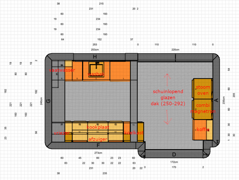

Alweer een tijd geleden..
We zijn inmiddels langs een andere keukenboer gegaan waar we ons veel prettiger bij voelen en waar we wel een gelijk een offerte kregen.
Members only:
Apparatuur:
  • HM936GCB1
  • HB936GAB1
  • KI81RSDD0
  • GI81NSCE0
  • SN65Z802BE
  • EX807NX68E
  • Quooker 22+FRPTN
Keukenblad/spoelgedeelte/rugwand: Taj Mahal Kwartsiet.
Het eiland is 3 meter breed, de kastjes aan de muur zijn allemaal 60 centimeter breed.
Members only:
Ben benieuwd jaar jullie mening, wat vinden jullie ervan?

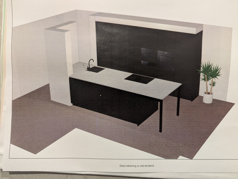

  • Philtjens
  • Registratie: Januari 2017
  • Laatst online: 18-11 18:10
Hierbij een nog niet definitieve render van onze keuken tot nu toe.
Wij hebben een grote kastenwand van 6 kasten.
De oven en combi hebben we voorlopig asymmetrisch geplaatst omdat de ovens dan korter bij de kookplaat zitten wat ons handiger lijkt.
De 3 grote linkse kasten zijn onder voorzien van lades en boven als kast dit is ook gedaan om praktische redenen om dan alle voorraadkasten bij elkaar te plaatsen. (Bijkeuken / washok grenst er pal naast)
In het hoekje komt een koffiecorner en plankjes zodat voornamelijk alle apparaten uit het zicht staan en het eiland dus clean blijft ogen.
De eetkamer ligt schuin tegenover de keuken vandaar dat volgens een interieur architect het asymmetrische aspect met de ovens niet zoveel uitmaakt omdat er altijd van een schuine hoek word gekeken en bijna nooit recht (niet mogelijk ivm muren wat blijven staan).
hierover ook een lichte twijfel als dit dit goed gaat zijn ?
Ik kijk voornamelijk ook vanuit een praktisch punt want het blijft een keuken waarin gewerkt moet worden en niet enkel dient als showroom model.
Enkel vind ik het gedeelte van de oversteek met de poten vrij goedkoop ogen.
Hier komen 3 barkrukjes voorzien en dient wel stevig te zijn en ondersteund te worden, oversteek word 60 lengte x 100 breedte van kookeiland.
Toevallig specialisten aanwezig wat dit op een "nettere" manier weggewerkt krijgen zonder in te boeten op stabiliteit ?
Overige opmerkingen of aanpassingen zijn ook zeker welkom !
Afbeeldingslocatie: https://tweakers.net/i/Skc9BFMKfaDJ2AiDlc37xATFqTQ=/800x/filters:strip_icc():strip_exif()/f/image/d0po3MpXs9wKzW9f3jciGCn6.jpg?f=fotoalbum_large
[ Voor 25% gewijzigd door Philtjens op 28-01-2025 09:58 ]
  • Prins32
  • Registratie: Oktober 2018
  • Laatst online: 25-11 12:16
Philtjens schreef op dinsdag 28 januari 2025 @ 09:55:
Ik ben geen specialist, verre van, maar waarom wil je daar 3 krukjes neerzetten als je eettafel 2 meter verderop staat? :)
  • Philtjens
Prins32 schreef op dinsdag 28 januari 2025 @ 10:47:
als iemand gaat koken dat de andere er kunnen komen bijzitten
of smorgensvroeg samen ontbijten zijn wel meerdere redenen.

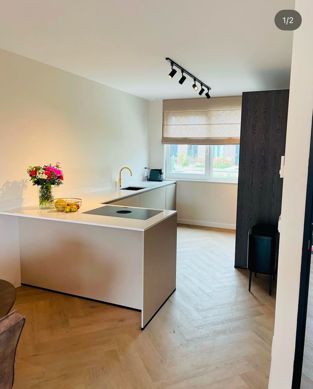

  • Streamz
  • Laatst online: 23-11 13:42
bl0kkie87 schreef op vrijdag 24 januari 2025 @ 14:33:
Zijn er hier mensen die ervaring hebben met het merk Modulnova en dan met name een Floor-to-ceiling constructie als kastenwand? Wij ‘krijgen’ deze I.c.m. een Bulthaup eiland. Ben vooral benieuwd naar foto’s en ervaringen in gebruik! Helaas moet er nog lang gewacht worden tot oplevering, want kan niet wachten!
Ik heb een Modulnova keuken. Met kasten die doorlopen tot plafond, al zijn dit twee units. Deuren zijn maatwerk 12mm alu sandwich. Vitrinekast is volledig maatwerk uiteraard. Kasten voorzijde idem. Alles uitgevoerd in Fenix door en door. Houdt zich prima na 5 jaar gebruik.
Foto's zijn te vinden ergens in dit topic.
edit, hier te zien: Streamz in "Het Grote Keuken topic: verkopers, kwaliteit, prijs - Deel 3"
[ Voor 7% gewijzigd door Streamz op 28-01-2025 11:54 ]
  • Toke_gt
  • Registratie: Juni 2021
  • Laatst online: 19:55
Toke_gt
Philtjens schreef op dinsdag 28 januari 2025 @ 10:53:
Dan zou ik eerder twee krukken aan de lange kant en een op de kopse kant plaatsen. Je hebt nu drie plekken op een stukje van 60x100 cm. Dat is 33,3 cm per ontbijtbord. Daarmee zit je echt krap bij elkaar, wat helemaal niet hoeft zonder ruimte in te leveren. Je hebt dan ook meteen het probleem met de ondersteuning opgelost.
Over de symmetrie: klopt helemaal wat de interieurarchitect zegt: je ziet het nu op tekening en dan lijkt het storend, maar het is maar zelden dat iemand op dezelfde manier als op tekening of in render naar de keuken kijkt. Dus de symmetrie die zo strak lijkt, doet in de realiteit vaak niet zo veel, omdat je er niet recht op kijkt, of omdat je er heel dichtbij staat.
Los daarvan: op het moment dat je keuken in gebruik is, gaat elk aspect van strak design verloren met de toevoeging van pannen, ingredienten, borden, schalen, vergiet etc. Om het nog maar niet te hebben over de vaat als de machine nog of al vol is.
Zelf zou ik het overigens niet prettig vinden om ovens tegenover kookplaat te hebben. Liever een werkblad waar je meteen een warm gerecht uit de oven op kwijt kan.

  • Philtjens
Toke_gt schreef op dinsdag 28 januari 2025 @ 12:15:
Dan zou ik eerder twee krukken aan de lang pe kant en een op de kopse kant plaatsen. Je hebt nu drie plekken op een stukje van 60x100 cm. Dat is 33,3 cm per ontbijtbord. Daarmee zit je echt krap bij elkaar, wat helemaal niet hoeft zonder ruimte in te leveren. Je hebt dan ook meteen het probleem met de ondersteuning opgelost.
Het probleem is inderdaad dat er 3 stoelen zijn.
Dit is voorzien omdat we ook met 3 thuis zijn.
Als ik aan het koken ben kunnen mijn vrouw en zoon alsnog aan het barretje zitten dan zijn 2 stoelen genoeg, willen we echt met 3 eten dan zullen we aan de eetkamer moeten gaan zitten.
(Als mijn zoon oud genoeg is zal hij later ook het huis verlaten en dan zijn 2 krukken ook wel weer genoeg omdat de gezins situatie weer veranderd dan)
Als ik er 2 voorzien op kopse kant van het stuk van 100cm zou ik 1 rij extra (kleinere) kasten hebben onder.
Wat neerkomt op nog meer opberging meer effectieve werkruimte en kan ik de oversteek 20cm maken bv waardoor ik misschien niet met zichtbare poten tot op de grond moet werken wat ook weer veel meer voordelen met zich meebrengt.
Het punt over de oven is ook wel weer een goede !
Op papier heeft mijn voorkeur namelijk zeker ook dar deze gewoon symmetrisch geplaatst zijn (zal vrijwel niet zichtbaar zijn maar in mijn hoofd klopt dit plaatje beter wel)
Ook het punt van een schaal meteen op het aanrecht kunnen plaatsen is ook slim !
Ook misschien als er zowel gekookt moet worden terwijl er iets in de oven zit hoef ik mij niet 180° te draaien om te bekijken als dit goed is waardoor dit misschien qua ergonomie ook wel weer handiger werken is.
Fijn om weer even andere gedachten te horen opent de ogen weer op een andere manier 😃👍🏻
  • Toke_gt
Toke_gt
Philtjens schreef op dinsdag 28 januari 2025 @ 12:55:
Ik zou zeker geen twee barkrukken op 100 cm zetten met nog iemand ernaast, dat is nóg krapper.
Eerlijk gezegd denk ik dat je er niet vaak met drie zit. Misschien twee aan ontbijt, of 1 gezelschap terwijl jij kikkt. Je zou kunnen overwegen om er een bar voor 2 personen te maken, aan de lange kant. Dan kunnen de kasten aan keukenzijde doorlopen.
Dan ‘moet’ je inderdaad aan de tafel eten als je met drie wilt ontbijten, maar is dat erg? Lijkt mij juist gezelliger en relaxter dan opgepropt aan een keukenblok?

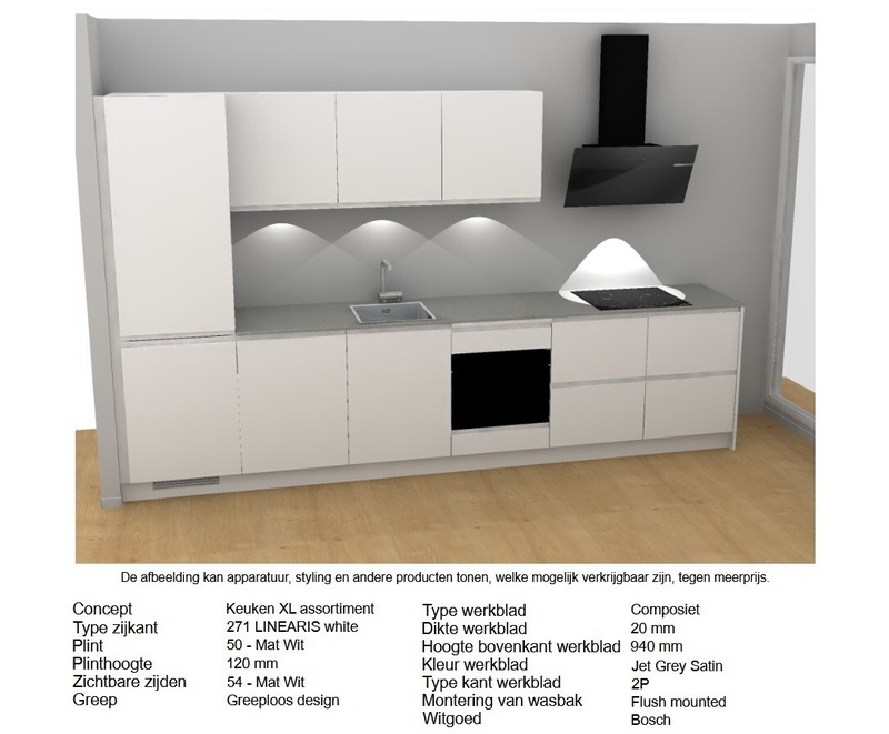

Is dit een redelijke offerte? Wij gaan ons eerste keuken kopen.
Members only: title
[ Voor 23% gewijzigd door hello654 op 02-02-2025 09:22 ]
