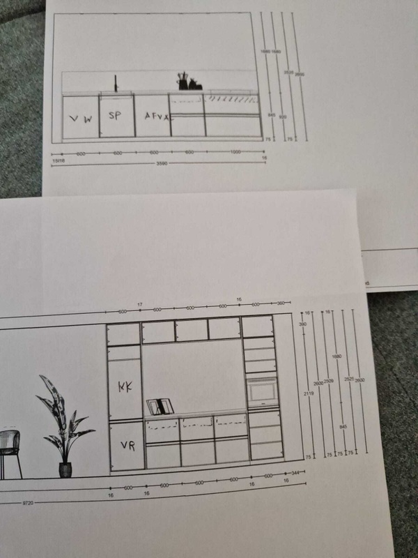

Hoi allen!
In Q3 volgens jaar word ons nieuwbouwhuis opgeleverd (hoekwoning 4,5m breed) Het is een klein formaat rijtjeshuis.
De standaard keuken die erbij word opgeleverd vonden wie niets, en besluiten onze eigen keuken te laten zetten.
Ik ben uiteraard begonnen in keukenplanners, maar omdat de ruimte nogal beperkt is (en wij toch wel redelijk wat opberg ruimte zouden willen) proberen we het maximale eruit te halen.
Ik heb een opzet gemaakt, maar het blijft steeds maar niet lekker uitkomen met kastjes.
Vraag 1, of jullie zo lief willen zijn met mij mee te kijken, en feedback te geven, kan de layout beter? (vast wel XD)
Vraag 2, gezien de beperkte ruimten willen we graag aan 1 kant de volledige kasten en aan de andere kant halve kasten.
De doorloop aan het einde wordt daarmee 1 meter, is dat genoeg? Het zal krap blijven, daar zijn we ons van bewust, maar is het te doen, is het realistisch?
Wat we graag willen in de keuken:
kookplaat met interne afzuiging (liefst geen kap) hier hebben we dus al een breed 80CM kastje voor nodig
Een separate oven en magnetron, deze hebben wij nu in een lange kast gezet naast de koelkast.
Mijn wens is toch wel een Amerikaanse koelkast, met ijsfunctie (hebben we al en kan in principe los mee, maar dan in een inbouw nis oid)
Een vaatwasser en een wasbak, dit is het deel waar we niet lekker uitkomen. Er blijft steeds weinig ruimte naast de wasbak, OF naast de kookplaat. Het lukt me niet :(
Laatste plaatje een tweede opzet.
Hopelijk weet iemand raad, ik begin nu al zo vaak opnieuw en kom eigenlijk steeds bij hetzelfde uit...
Mijn dank is groot !

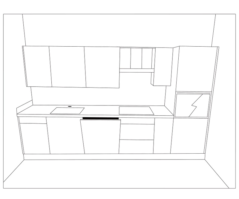

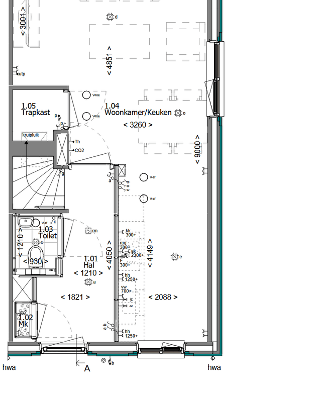

  • _dizzy_
  • Laatst online: 05-10 06:32
Toke_gt schreef op maandag 16 december 2024 @ 19:03:
Je komt al veel beter uit als je er een U van maakt. Dan kan de spoelbak voor het raam en de kookplaat langs de lange kant en heb je veel gunstiger werkruimte. Ik zou een enkele hoge kast en een losse koelkast niet naast elkaar zetten, dat wordt erg rommelig.
1 m voelt ook best krap aan, het betekent dat je bijv niet vaatwasser en een kastje ertegenover tegelijk kunt openen. Of bedoel je dat het bij de koelkast 1m is, omdat die verder naar voren komt dan de kastjes ernaast?
Heb je een plattegrondje met afmetingen voor ons? Ook van de ruimte aan de andere kant van de keukenwand? Soms kun je een deel van die ruimte gebruiken door een soort nis te maken.

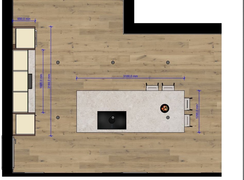

Dat had ik in de eerste instantie geprobeerd, om er een U vorm van te maken, maar dan is de afstand nog kleiner dan 1 meter tussen de kastjes, dat leek me dan echt te klein?. Ik kreeg geen voorbeelden gevonden waar je 1 kant van de U de standaard maat laat, en de andere kant de minder diepe maat. Ik weet niet of dat wel bestaat.
Maten zijn inderdaad handig, ik kreeg ze niet echt uit de planner, hopelijk werkt de officiële plattegrond beter.
Let ook even niet op de kleuren etc, echt heel lelijk zo :+
De lange 4 meter muur, daar zit een soort kabel paal aan het einde, dus een cm of 20 kunnen we niet gebruiken
Afbeeldingslocatie: https://tweakers.net/i/Z6O4hQ6nA9jSjlGXCZAtCN_XeUE=/x800/filters:strip_exif()/f/image/iPZOZVP9V6l9ApWvD9hwfuaV.png?f=fotoalbum_large
Afbeeldingslocatie: https://tweakers.net/i/CfLwORvMoao3iEe2y5cUBlz0MVg=/fit-in/4000x4000/filters:no_upscale():strip_exif()/f/image/J0lEJxJuFWI3HgtN4NLIc821.png?f=user_large
Afbeeldingslocatie: https://tweakers.net/i/_O5WkKTNAdenbxcBC7BABxb-b0c=/800x/filters:strip_exif()/f/image/SwwOOKQUj5EW77njzYtpnmdi.png?f=fotoalbum_large
[ Voor 3% gewijzigd door _dizzy_ op 16-12-2024 19:55 ]
  • SquareOne
  • Laatst online: 21:29
SquareOne
_dizzy_ schreef op maandag 16 december 2024 @ 19:53:
Ik zou er een L-keuken van maken. Om ruimte te optimaliseren met bovenkastjes.
Edit: ik had het Amerikaanse koelkast verhaal gemist.... Daarmee maak je het jezelf wel een beetje moeilijk.

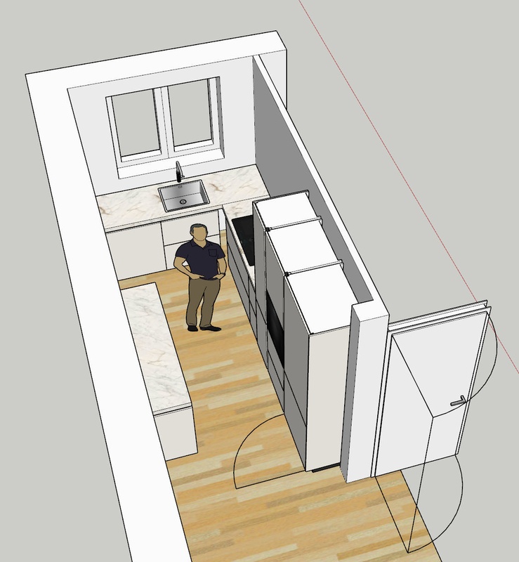

Hier een snelle schets (sketchup, onderdelen van een keuken waar ik mee bezig ben) op basis van maten van de hacker greeploos oneline keukens bij thuiskeukens.nl.
In plaats van een amerikaanse koelkast heb ik een 70 cm koelvrieskast van siemens, een combi oven van 60 cm en een 40 cm apothekerskast in de kastenwand getekend (past precies op een wand bij mij)
Verder een L opstelling, met in de hoek een vaatwasser 5 cm van de wand en daarnaast de spoelbak. De 80 cm kookplaat zit in een 90 cm kast, met daarnaast nog 30 cm ruimte. in de hoek is nog wat ruimte over gehouden zodat de lades open kunnen. je zou de spoelbak nog 5 cm dieper kunnen maken (nu 56 cm + deur, dan 61 cm + deur kastdiepte)
Om het rustig en zo ruim mogelijk te houden heb ik boven de losse kasten ( 2 onderkasten met lades van 80 cm elk, 46 cm + deur diep) geen bovenkasten getekend, maar die passen daar ook nog wel denk ik (zou ik zelf niet doen, in de apothekerskast past ook veel :) )
Afbeeldingslocatie: https://tweakers.net/i/dxPAQ3ZPnGaqprCYrQQMoD_o1Lc=/800x/filters:strip_icc():strip_exif()/f/image/yO1k6MmwufjSiX0LgmgQtSXy.jpg?f=fotoalbum_large
Afbeeldingslocatie: https://tweakers.net/i/2VM7CdVm2xWhq9xzG1TwtVVmW2Y=/x800/filters:strip_icc():strip_exif()/f/image/ShQoJB6OKdUCMAybsfLOKROp.jpg?f=fotoalbum_large
  • eelco74
  • Laatst online: 21:39
Squats schreef op maandag 16 december 2024 @ 21:19:
In eerste instantie vond ik zo’n amerikaanse koelkast gaaf, maar tegenwoordig heb ik echt iets tegen vrijstaande (niet ingebouwde) koelkasten. Ze zijn echt een doorn in het oog in een anders mooie strakke keuken.
Helemaal eens, zeker in een kleine keuken zoals dit. En zo’n losse koelkast is ook lastig tussen schoon te maken.
Iedereen zijn smaak natuurlijk, maar ik zou gewoon voor een inbouwkoelkast gaan. Desnoods een extra brede.
  • Toke_gt
  • Registratie: Juni 2021
  • Laatst online: 19:55
Toke_gt
Ik was ook aan het schetsen, blijkt vergelijkbaar met waar anderen al mee kwamen. Ik heb je koelkast wel gehandhaafd, maar niet de hoge kast met de oven. Die kun je naast de koelkast plaatsen (lever je werkruimte in), of in een van de lage kasten. Zelf zou ik inderdaad ook de huidige koelkast skippen en voor twee hoge kasten gaan, waarvan een met oven en de ander met koelvriescombi. Amerikaanse koelkast kan eventueel op een andere locatie in huis als je de koel/vriesruimte nodig hebt?
In de hoek naast de spoelbak kun je een quooker kwijt, aan de andere kant de vaatwasser. Exacte indeling doe je natuurlijk naar eigen inzicht, maar dit is om je een beeld te geven hoe je meer ruimte kunt creëren met een L of een niet complete U. Ruimte tussen linker en rechterwand is op het smalste deel 1.15. Op het deel waar je het meest staat te werken is het ruimer. Let overigens ook op lichtinval. Als je de keuken op het zuiden hebt, wordt behoorlijk wat licht naar de woonkamer weggenomen door de hoge kasten of koelkast. Dan kun je de keuken beter in zijn geheel spiegelen.
Afbeeldingslocatie: https://tweakers.net/i/7tfRaGPS15h56gQq3n3kS2dqhvU=/fit-in/4920x3264/filters:max_bytes(3145728):no_upscale():strip_icc():strip_exif()/f/image/Z4JO82IGiMB8eeebffa6YHGp.jpg?f=user_large

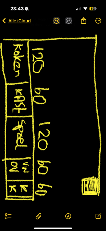

  • Nutella
  • Registratie: December 2022
  • Laatst online: 07-01 10:26

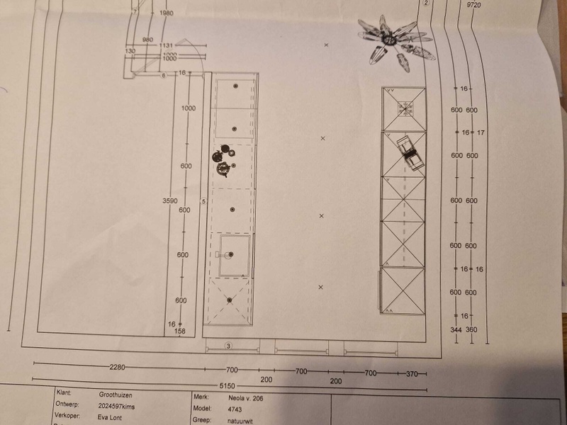

Dan zou ik zoiets doen. Zie mijn gele notities.
Helemaal links bij het raam de kookplaat,
daarna kast/lade,
daarna spoelbak,
daarna hoge kast met vaatwasser, oven en bovenin kast,
en daarnaast weer hoge kast moet koelvriescombinatie.
Je kan overigens voor de spoelbak en kookplaat kiezen voor 100cm, en dan ook 100cm voor de kast ertussen. Dan heb je ook voldoende opbergruimte ij die tussenkast en voldoende werkplek.
De vaatwasser kan onder de combi oven, direct naast de spoelbak. Had ik ook in mijn vorige woning (hacker-keuken). Heb foto bijgevoegd van mn oude keuken. Afbeeldingslocatie: https://tweakers.net/i/3EGIkC5mXdTQcuazCgvPmoFANLU=/x800/filters:strip_exif()/f/image/xzrdMECowXoh5B1oAloURRb3.png?f=fotoalbum_large
Afbeeldingslocatie: https://tweakers.net/i/qc1W66Q_f94EhPuWw9LU6l8hdDM=/800x/filters:strip_exif()/f/image/vGXfYjGO1AxMCSirhAggJVOJ.webp?f=fotoalbum_large
[ Voor 4% gewijzigd door Nutella op 16-12-2024 23:53 ]

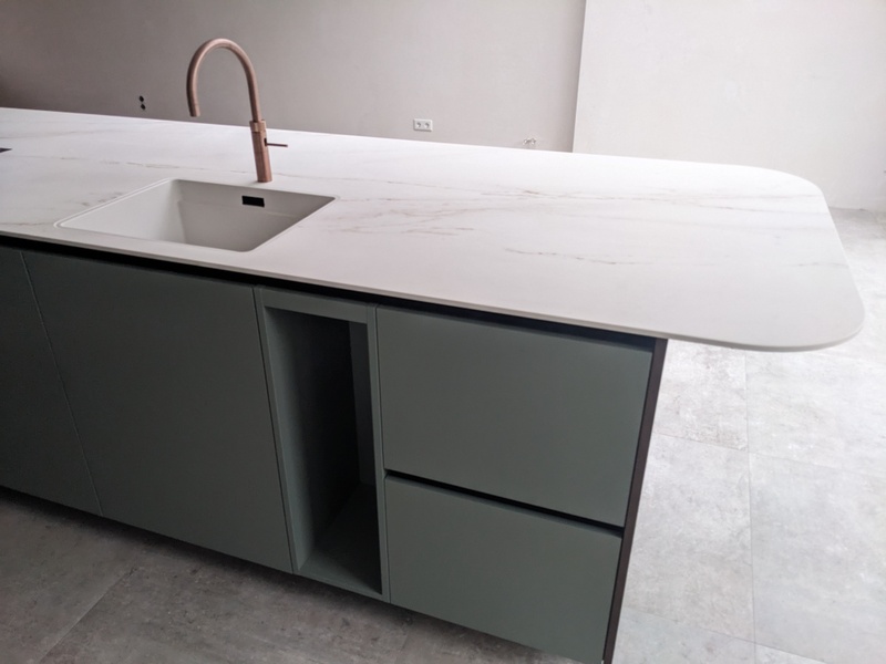

  • Tiuri
  • Laatst online: 23:31
@Blihi
Bedankt voor deze inzichten. Twee follow-up vragen:
1) Vaatwasser: Ik wil hem dus plaatsen tussen kookplaat/spoelbak in, maar dan wel verhoogd in een hoge kast. Als ik hem in de hoge kast plaats tegenover het kookeiland heb ik wel aflegruimte toch op het eiland zelf, of begrijp ik je verkeerd? Dus op het plaatje de hoge kast naast de vriezer.
2) Omwisselen kookplaat/spoelbak: Ik ben het eens dat het wel logisch is deze om te draaien. Voornaamste reden voor mij is dat tegenover de plek van de spoelbak een lege muur staat. Dat lijkt me meer gewenst bij een kookplaat dan bij een spoelbak. Ik moet dan nog wel nadenken over de theedoek/vaatdoek.
In het algemeen, waar hangen mensen met een kookeiland de theedoek/vaatdoek op?
  • Blihi
  • Registratie: Juni 2018
  • Laatst online: 13:25
Tiuri schreef op dinsdag 17 december 2024 @ 07:16:
@Blihi
Ik zie zelf het nut van een verhoogde vaatwasser niet, maar vooruit. Je moet wel even goed kijken of dat wel kan in een kast die verder niet afsteunt op een muur. Een vaatwasser is een lomp zwaar apparaat dat niet in, maar tussen de kastjes staat. Zeker met de onderste lade vol borden uitgetrokken.
Uiteindelijk is het jouw keuken, jouw keuzes.
De vaatdoek: aan een magnetische vaatdoekhouder in de spoelbak
De theedoek: de Ikea LILLÅNGEN deurhanger past perfect over de rand van de zijkant van het eiland, of over een van de deurtjes. Daar hangen theedoeken/handdoeken. Helaas in Nederland niet meer te krijgen, maar in Belgie nog wel.

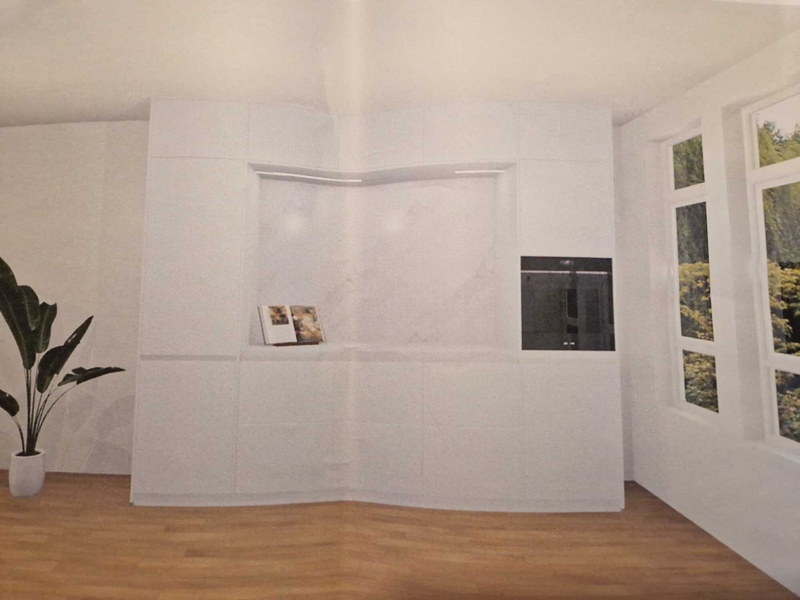

  • Blihi
_dizzy_ schreef op maandag 16 december 2024 @ 18:01:
Hoi allen!
Even plat gezegd: deze koelkast is te groot voor die ruimte. Als je per se vast wilt houden aan die koelkast zul je op allerlei vlakken compromissen moeten doen.
Ter inspiratie:
Afbeeldingslocatie: https://tweakers.net/i/Raeq1xlYE_O8iErEyvyASZZMmvU=/800x/filters:strip_exif()/f/image/G2Me1iXdJLfVjqwEPckALug1.png?f=fotoalbum_large
De lange wand is opgebouwd uit:
onderbouw: passtuk (2cm), onderbouwkoelkast (60), ladekast met kookplaat (80), vaatwasser (60), spoelkast met lades (80), afvalsysteem (50).
bovenkasten: 30 breed, 40 diep, behalve om de oven, die is 60 breed, 55 diep, horizontale kasten 3 x 90 cm.
De totale wand is 392 cm (om en nabij). Dat zou dus moeten passen.
Zwevende Wandkast: 40 cm diep, 60 breed serviesdeel, 30 breed serviesdeel, met 60 brede regaalkast (op de tekening nog met glazen deur, maar dat is een open regaalkast geworden).
Door de kasten te laten zweven voelt de keuken veel ruimtelijker. Boven en onder de zwevende delen zijn led-strips aangebracht, zodat je de keuken uit kunt lichten.
Het enige wat in deze keuken niet zit is een diepvries. Die is in dit geval in de bijkeuken ondergebracht.
Ik moet eigenlijk eens een foto maken van de keuken toen hij klaar was, maar dit is de enige die ik zo bij de hand heb:
Afbeeldingslocatie: https://tweakers.net/i/8F0-eW7cchpCizUAZUI7JzkbZ6s=/800x/filters:strip_icc():strip_exif()/f/image/5t6Zp45O3qls4LB2IKwslGB1.jpg?f=fotoalbum_large

Om een iets beter idee te geven, dit is het huidige plan. Waarbij we nog twijfelen over die 1e kast op maat (die is dus maar ~20cm diep vanwege de constructie van het huis. De nis is 182cm.
Afbeeldingslocatie: https://tweakers.net/i/wa8v79LS2hB38esYnPv56NLFKJw=/800x/filters:strip_exif()/f/image/OA89grS2Anp07rce889xNCKC.png?f=fotoalbum_large

Joydashy schreef op dinsdag 17 december 2024 @ 11:43:
Ik zou de indeling zoveel mogelijk baseren op het plaatje van de hele keuken. Links hoge kast met onder een lade met (1 of 2) binnenlades, daarboven een oven en daarboven een kastje. Daarnaast een hoge kast met vriesgedeelte zo hoog als de kast ernaast (dus tot ovenhoogte) daarboven de koelkast met deur tot bovenin. En dan heb je nog de ondiepe kast tegen de koof. Zo’n kast heb ik ook en dat is echt handig voor kruiden/doeken/voorraad. In combinatie met nog een koelvries elders heb je wel genoeg koude ruimte voor een gezin van vier.

Ah, dat is inderdaad een ander verhaal. Ik zou nadenken om die oven in het midden van de drie kasten te doen. Dan kun je er vanaf twee kanten bij.
@Blihi
Wij hebben een klein nisje laten maken naast de spoelbak (hierachter zit de quooker). Nu nog bepalen of we hier haakjes in plaatsen of een roede met haakjes:
Afbeeldingslocatie: https://tweakers.net/i/t3m8KGyJsV94mj_1D_Z-bHMInck=/800x/filters:strip_icc():strip_exif()/f/image/JIX7NqyYppnlbHHTX1kIY1AV.jpg?f=fotoalbum_large

ouwereus schreef op vrijdag 20 december 2024 @ 09:41:
Welke kleur zit er op jullie frontjes? En van welk merk is dat?

Prins32 schreef op vrijdag 20 december 2024 @ 09:46:
Wij hebben dankzij de tip van @Rzaan onze keuken laten maken door interieurbouwer Willuks. De kleur van de frontjes van ons eiland is: Egger U604 St9 “Eucalyptus groen”
Rest van de keuken die bijna klaar is:
Afbeeldingslocatie: https://tweakers.net/i/0_CK2fW0TA_9rfDmEzSfdKJvdlM=/800x/filters:strip_icc():strip_exif()/f/image/he3CbPrxRLkeEcaqInKPFvXm.jpg?f=fotoalbum_large
Kleuren:
Hoge kastenwand: Eiken fineer + Egger U216 St9 “Oester beige”
Eiland: Egger U604 St9 “Eucalyptus groen”
Blad: Dekton, kleur: Rem
Spoelbak: Blanco spoelbak – Etagon 500 F – zacht wit
Quooker: Round, Combi +, Copper-Rose
Apparatuur:
Siemens IQ300 vaatwasser StudioLine SX63E803BE
Siemens IQ500 koelkast StudioLine KI81RSDE0
Liebherr vriezer IFND 3924-22
Siemens IQ700 combi oven StudioLine TFT-Touchdisplay Plus HM976GMB1
Siemens IQ700 combi stoomoven StudioLine TFT-Touchdisplay Pro HS958GCB1
Novy easy pro 1851 kookplaat

  • rebelscum666
  • Laatst online: 31-03 15:29
Hi
Mijn moeder heeft bij de lokale keukenboer een nette, eenvoudige keuken uitgezocht met een beetje hulp van ondergetekende. Zij is absoluut geen keukenprinses en haalt vaak bij de slager kant&klaar maaltijden.
Type eten omdat het moet.
Van een L opstelling rechts, gaat zij naar een rechte keuken.
Vanwege haar leeftijd en slecht gevoel in haar vingers zoek ik een inbouwmagnetron of een combioven met draaiknoppen. beslist geen TFT.
In de tekening zit links een raam, dus een hogere kast is daar geen optie.
Rechts waar de hoge kast nu is getekend komt een zo simpel mogelijke combi oven.
Probleem met de inbouw magnetron is dat bijna alle deuren links scharnieren.
De kast onder de kookplaat is al naar 90cm met brede lades en een brede schouw. Dus dat 30cm kastje naast de hoge kast vervalt.
De kastdeuren zijn zwart, maar een (deels) RVS combi oven is OK. Functie boven vorm.
Wie heeft de tip voor een goede, eenvoudige combi oven?
Afbeeldingslocatie: https://tweakers.net/i/JQNFtasLg7P9WxeIsJkmaAphJyo=/800x/filters:strip_icc():strip_exif()/f/image/5yHI4IEVHi4ycdBcVbx0mFSV.jpg?f=fotoalbum_large
Of de oven laten vervallen en het blad doortrekken met daarop een losse magnetron :(

rebelscum666 schreef op zaterdag 21 december 2024 @ 12:21:
Hi
Er zijn voldoende combi's met een klapdeur die dus omlaag openen.
  • Toke_gt
Toke_gt
Je zou deze van Bosch kunnen bekijken. Die heeft draaiknoppen, een klep, en een heel duidelijke display. Combinatie van draaiknoppen en duidelijke display zou het je moeder makkelijk moeten maken.
Staar je niet blind op een combimagnetron met een deur die naar rechts draait. Dat beperkt je enorm in de keuze, maar het is vooral niet erg handig, omdat het deurtje tegen de muur komt (schade) en terugkomt (kan gevaarlijk zijn als je moeder net een kop warme soep of zo pakt). De klep naar beneden zit vast en daar kan ze eventueel iets vanuit de magnetron op zetten om het daarna makkelijker met twee handen te kunnen pakken. Onderkant oven op gelijke hoogte met het werkblad helpt daar dan ook bij.
Overigens zou ik wel een combimagnetron aanraden. Bijvoorbeeld als anderen iets voor haar maken dat nog even in de oven moet, of broodjes afbakken of zoiets. Zonder magnetron kan best, zonder oven is meer beperkend, ook al gebruikt ze die nu niet zo vaak.

We willen een bar aan het kookeiland toevoegen. Het eiland wordt 1200 mm breed en maximaal 2800 mm lang (niet 3100 mm zoals op de foto). De barstoelen hebben een breedte van 55 cm. Hoeveel ruimte moeten we minimaal reserveren aan de lange zijde voor de barstoelen? En hoeveel kast- of werkruimte blijft er dan over naast de stoelen? De verkoper geeft aan dat we 160 cm moeten reserveren, maar dit lijkt ons vrij ruim.
Afbeeldingslocatie: https://tweakers.net/i/LTqujjLP4d3VSglESjL83jTcpoQ=/800x/filters:strip_icc():strip_exif()/f/image/w9cPzMMReS7EQzdX6nP1o19T.jpg?f=fotoalbum_large

BaBoK schreef op zaterdag 21 december 2024 @ 21:34:
Als je 60 cm afzet p.p. zou je er al moeten zijn, zeker aan een bar waar je niet helemaal aanschuift. Dus met 140 zou je al ruim met twee man moeten kunnen zitten,
Wij hebben ongeveer dezelfde opstelling qua bar en houden 120 cm aan.

Wij zijn bezig met de aanschaf van een keuken en hebben nu een zaak gevonden waar we een goed gevoel bij hebben. De offerteprijs is 29.458 euro inclusief montage, en ik vraag me af of dit niet aan de hoge kant is.
Het wordt een parallelkeuken (kan niet anders in verband met de plaats van de keukenramen), met een hoge kastenwand tot het plafond (hoogte 2,6 meter) met daarin een nis waarin het werkblad tegen de achterwand doorloopt. In het lagere gedeelte bevinden zich de spoelbak en kookplaat etc.
Hieronder details en foto's van de keuken/plattegrond:
Merk: Schüller, Neola Sie 4743
Apparatuur Siemens:
- iQ500 inbouw vrieskast nishoogte 71,6: GI11VAFE0
-Inbouw koelkast iQ500: KI31RADD1
- Vaatwasser IQ300 XXL: SX73E804BE
- Siemens VarioLade: SZ36DB04
Quooker Losse kraan flex, roestvrijstaal
Quooker los reservoir PRO3
Doeco Reginox Panama sifon wit, Doeco 15 mm Filter kogel stoplraan
Doeco Hailo Cargo Sunchro 36L: AE360847
Inductiekookplaat met afzuigsysteem IQ300: ED877BS16E
Siemens oven IQ700: HB934GAB1
Werkblad: Calacatta Gold gepolijst
Laag keukengedeelte: diepte werkblad 65 cm, lengte 343 cm. Werkblad loopt door in achterwand (40 cm hoog)
Hoog kastengedeelte: diepte werkblad 60 cm, lengte 180 cm. Werkblad loopt door tegen achterwand nis: hoogte 1218 mm.
Ik hoor graag als er misschien nog tips zijn voor verbetering van de keuken of apparatuur, maar vooral ben ik benieuwd of de prijs van 29.500 euro rechtvaardig is, of dat ik hierover moet onderhandelen. Afbeeldingslocatie: https://tweakers.net/i/uN3KqChdKFNDTNqHNzR8UyDUP0c=/800x/filters:strip_icc():strip_exif()/f/image/JFeKPEQnQqhgMHGFpGbupy0V.jpg?f=fotoalbum_large

A1989 schreef op zondag 22 december 2024 @ 11:58:
Apparatuur Siemens:
Ik hoor graag als er misschien nog tips zijn voor verbetering van de keuken of apparatuur, maar vooral ben ik benieuwd of de prijs van 29.500 euro rechtvaardig is, of dat ik hierover moet onderhandelen. [Afbeelding]
Ik vind het ontzettend veel geld voor deze opstelling maar Calacata gold is dan ook zwaar overpriced.
Persoonlijk zou ik ook kiezen voor een greep op je koelvries combinatie icm. een 195cm model. Dit is goedkoper en je hebt meer koel ruimte.
Voor die prijs mag je ook wel een verlicht schap verwachten in die grote nis, op deze manier heb je er vrij weinig aan.
Ik zou de 3 ladekasten van 60cm aanpassen naar 2x 90cm lades. Dat is goedkoper, rustiger en je hebt effectief meer opbergruimte.
Eens met @Kapitein Merijn dat dit echt fors aan de prijs is. Ik zou sowieso onderhandelen en dat gaat makkelijker als je ergens anders een offerte laat maken voor ongeveer dezelfde keuken en probeert te achterhalen wat de afzonderlijke prijzen van het blad en de apparatuur zijn. Dan kun je beter inschatten waar je over moet onderhandelen.

Kapitein Merijn schreef op zondag 22 december 2024 @ 12:51:
Ik vond het ontzettend veel geld voor deze opstelling maar Calacata gold is dan ook zwaar overpriced.
Heel erg bedankt voor het meedenken! Goed idee van de 2x90 cm lades, dit gaan we laten aanpassen, misschien naar 2x100cm omdat een net wat bredere nis mogelijk mooier staat.
Er zitten overigens wel led strips in de nis onder de bovenste kastjes bij de prijs inbegrepen. Maar nog steeds vinden we de prijs heel erg hoog (denken dat rond de 21-22k een prima prijs zou moeten zijn).
We willen wel ook nog voor een ander blad gaan (Eternal statuario of Ethereal Glow), maar niet zeker of die in een betere prijscategorie zitten.
We hadden gekozen voor een aparte vriezer en koelkast, omdat je daarmee de verticale greeplijst kon voorkomen die het geheel misschien onrustiger zou kunnen maken, maar geeft wel weer stof tot nadenken of we dat niet toch moeten overwegen.

aarskabouter schreef op zondag 22 december 2024 @ 13:36:
Hi wij zijn aan het shoppen voor een keuken en hebben met name niet helemaal duidelijk wat nou het beste is qua blad (3cm dik wilden we mocht dat belangrijk zijn)
Wij hebben bijvoorbeeld de volgende bladen gezien die ons aanspreken:
- Ceasarstone Taj Royale
- kwartsiet Taj mahal
Wij vinden het belangrijk dat het 'natuurlijk' lijkt. Vaak zie je toch bij bijv dekton dat het bijna lijkt alsof het er op geprint is en dat vinden we dus niet mooi. Moet wat diepte hebben. Kwartsiet heeft dat natuurlijk het meeste maar ik weet niet goed of dat te bewerkelijk is wellicht? Ook qua prijs is het ons nog niet duidelijk wat de meeste value for money is. Zijn wel bereidt wat meer uit te geven als het dan helemaal onze smaak is. Misschien nog tips?
Onze aannemer zei dat wellicht neolith interessant is maar daar hebben we nog niks van gezien, iemand wel? Wat is de mening daarover?
Verder vroegen we ons dan af of jullie aanraders hebben voor keuken zaken waar je dit dan het beste kan bestellen? We zijn bij Marquardt goed geholpen laatst.
Keuken komt in een T opstelling (eiland haaks op wand) in deze stijl:
[Afbeelding].
Bij wat voor zaak ben je uitgekomen met deze keukenstijl?
Over algemeen wordt dit Japandi genoemd en toevallig zijn wij ook naar deze stijl op zoek.
Ik ben al bij een aantal zaken geweest waar dit gewoon niet te krijgen is, totdat ik woensdag bij Tulp keukens naar binnen liep.
Vrijdag hebben we daar een afspraak staan voor het maken van een offerte, maar ik zou graag nog 1 of 2 andere offertes willen laten maken (omgeving Twente)
  • Speedfight
[Afbeelding].
Wij hebben een Neolith blad in onze recent geplaatste keuken (zie mijn eerdere posts:
https://www.micheloprey.c...oma-c01r-silk-6-mm/12647/
Bevalt tot op heden goed. In het echt op groot formaat bekijken is een must. Wij zijn daarvoor bij Michel Oprey in Vianen geweest. Erg goed geholpen en kosteloos stalen meegekregen.
