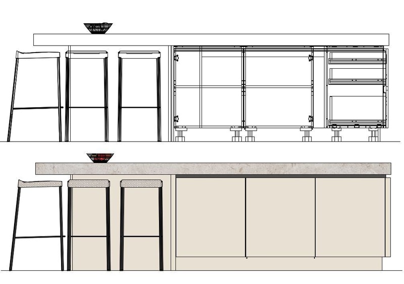

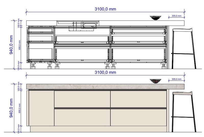

Hallo Tweakers,
Om te beginnen mijn grote dank en waardering voor de tijd die jullie besteden aan het delen van ervaringen, kennis en handige tips. Het heeft ons ontzettend geholpen om tot een mooi keukenontwerp te komen, en ook om een naar ons idee scherpe offerte te verkrijgen.
Voordat we onze handtekening plaatsen deel ik graag onze plannen. Tips en feedback zijn zeer welkom; op ontwerp, indeling, apparatuur, prijs, en wat dan ook.
Onze keuken komt in een ruimte van 350 bij 600 cm met een plafondhoogte van 295 cm. We hebben na wat gepuzzel gekozen voor de volgende opstelling:
Afbeeldingslocatie: https://tweakers.net/i/hB0hwm5Mkp8-8-qOKZXt1LsqXJU=/800x/filters:strip_exif()/f/image/44CSaRviJ2Kk61ZAfX2mnKaW.png?f=fotoalbum_large
Afbeeldingslocatie: https://tweakers.net/i/ATsmITIxy5-ucsCeuy8_5pl-Xos=/800x/filters:strip_exif()/f/image/U9qAneOd7AqcYjpuox7WRPtg.png?f=fotoalbum_large
Kastenwand
  • 4x Silverline Pro hoge kast 60x220 cm
  • Greeploze fronten met notenhouten ribbelstructuur
Opstelling van links naar rechts:
  • Combi Oven-Magnetron, onderkast met binnenlades
  • Oven, onderkast met planken
  • Amerikaanse koelkast (niet inbegrepen in offerte) in op maat gebouwde nis (door aannemer)
  • Servieskast, onderkast met binnenlades. Stopcontacten voor koffiemachine in achterwand.
  • Servieskast, onderkast met planken
Eiland
  • Afmeting 264 x 107
  • Silverline corpus en greeploze fronten in Angora grijs
  • Jetstone 20mm composiet werkblad in Taj Royale / 5212 Caesarstone
  • 2x Dubbele stopcontacten: buitenzijde tegenover koelkast; onder bar aan spoelkant
Opstelling eetkamerkant:
  • Open bar voor 4
Opstelling raamkant:
  • 100 cm Kookplaatkast met 2 laden en ruimte voor kookplaatafzuiging
  • 60 cm Kast voor vaatwasser
  • 100 cm Spoelkast met deuren en onderbouw Reginox spoelbak. Quooker reservoir achter linkerdeur, Afval achter rechterdeur.
Apparatuur
  • Siemens iQ 700 Combi Oven-Magnetron – CM924G1B1
  • Siemens iQ 700 Oven – CB974GKB1
  • Siemens iQ300 Inductiekookplaat met afzuigsysteem – ED877BS16E
  • Siemens iQ300 Vaatwasser – SN63E804BE
  • Quooker Fusion Square RVS met 7L Combi reservoir.
We hebben deze keuken samengesteld bij ASWA Keukens in Dordrecht. Een erg prettige ervaring, met alle rust en aandacht voor onze wensen, maar ook met gedegen advies en bijsturing waar nodig. Wat ons betreft echt een aanrader!
Details van de offerte hieronder (Members Only).
Members only:
Nogmaals hartelijk voor jullie tips en feedback!
[ Voor 0% gewijzigd door HobbyDigi op 08-12-2024 12:11 . Reden: Members Only tags gecorrigeerd ]

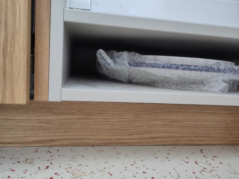

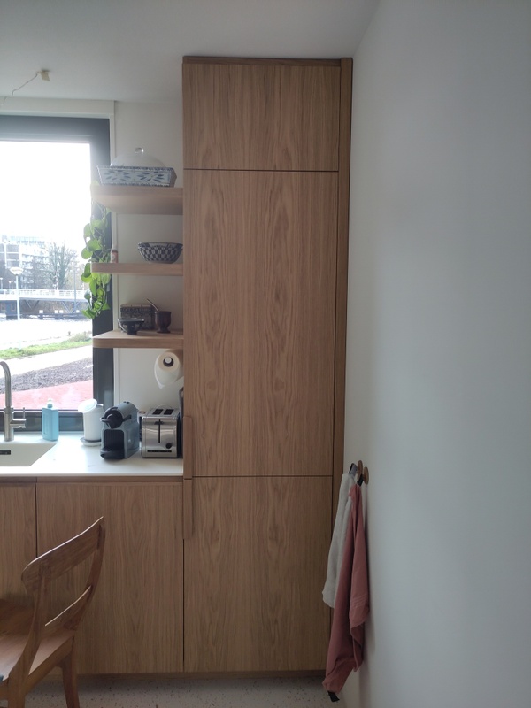

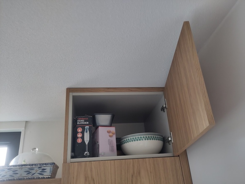

Vraagje over de ventilatie van inbouwkoelkasten. In de handleiding van onze ATAG KD63194D/A04 (736871/04) staat dat boven en onder ruimte moet zijn voor ventilatie.
Afbeeldingslocatie: https://tweakers.net/i/xu6eJb4uElFwuAJzdOXLzLsP8Wg=/fit-in/4000x4000/filters:no_upscale():strip_exif()/f/image/CFeNN7Q0zyzG1Zn4ECVwqXJK.png?f=user_large
Onze interieurbouwer heeft de koelkast echter ingebouwd zonder rooster in de plint, enkel een dunne opening. Ik lees dat bij modernere inbouwkoelkasten circulatie via de plint kan. Maar bij een ATAG?
De kastruimte direct onder en boven de koelkast zijn geheel afsluitend. Gaat deze opzet voor problemen zorgen met de compressor? Ik denk dat ik het antwoord eigenlijk al weet...

  • Kapitein Merijn
  • Laatst online: 19:03
Kapitein Merijn
PaulMauge schreef op zondag 8 december 2024 @ 12:18:
Niet best dit, de warme lucht kan nergens heen en hij kan geen verse lucht aanzuigen. Dit is echt funest voor de levensduur van de koelkast.

  • PaulMauge
  • Registratie: September 2022
  • Laatst online: 24-11 19:54
Kapitein Merijn schreef op zondag 8 december 2024 @ 12:47:
Ja er staat al mega veel condens achterin binnen drie weken
  • 181383rz
  • Registratie: September 2020
  • Laatst online: 15-10-2025
Ik zag bij ons ook geen roosters, dus had gevraagd of die nog moesten komen voor onze grote diepvries en koelkast van Siemens. Ik kreeg onderstaande antwoord:
Q: Hoe zit het met ventilatie van de koelkast en diepvries: komt daar een klein rooster onder?
A: “Jullie zouden geen ventilatieroosters nodig hebben als we tussen de bovenkant van de aanpassing en de kasten ongeveer 5 mm ruimte laten. Dan hebben we genoeg ruimte voor de luchtcirculatie van de twee apparaten.”
  • curkey
  • Laatst online: 24-11 09:44
181383rz schreef op zondag 8 december 2024 @ 22:32:
Je kunt bij Siemens de inbouwinstructies vinden.
Als er nu al condens te vinden is, weet je genoeg.
  • PaulMauge
5mm of 5cm? bij een Electrolux handleiding zie ik namelijk 5cm staan. En 200cm2 voor toevoer en afvoer lucht

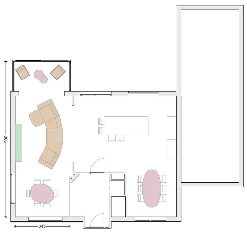

Wij hebben recentelijk een huis gekocht in Arnhem en krijgen op 1 mei de sleutels. De keuken in de woning is wel aan vervanging toe, dus we hebben besloten dat we de keuken zo snel mogelijk willen vervangen.
De afgelopen tijd heb ik op verschillende fora gelezen over de bijzondere markt voor keukens en de dominantie van DMG. Dat maakt dat wij daar eigenlijk niet mee in zee willen gaan. Desondanks maakt dat dat wij de bomen door het bos niet meer zien.
We hebben niet hele grote eisen. Het belangrijkste is dat de keuken van goede kwaliteit is met een wit blad (mag van kunststof zijn) en fronten in walnoothout(look). Het betreft een hoekkeuken (omgekeerde L) met schiereiland. Daarin willen we een wasbak met gewone kraan, combi-oven, kookplaat (liefst met afzuiging), koel-/vriescombinatie en vaatwasser. Zie hieronder een eerste ontwerp dat wij hebben gemaakt en de plattegrond.
We hebben een budget van circa 15.000 euro totaal. Qua voorbereiding moeten in ieder geval de waterleiding en afvoer verlegd worden, een aantal stopcontacten uitgebreid of verplaatst worden en een perilexaansluiting aangelegd worden. De kruipruimte is goed toegankelijk en de meterkast is nieuw met voldoende vrije groepen. Waar zouden we met dit budget kunnen slagen om een beetje waar voor ons geld te krijgen? Het liefst hebben we apparatuur van Bosch of Siemens, maar ook dat is geen keiharde eis. Voor de vaatwasser en koel-/vriescombinatie is een ander merk sowieso ons uitgangspunt.
Ons huis is in Arnhem, dus mocht iemand goede ervaringen hebben in deze regio, dan ben ik daar ook benieuwd naar!

Hallo allemaal,
Ik ben bezig met de indeling van onze keuken en zou graag jullie mening en tips willen horen! Alle input is welkom, zowel qua praktische indeling als esthetiek. 😊
Om te beginnen een korte schets van de situatie: de indeling van de woning en keuken staat grotendeels vast (zie de plattegrond). Wat betreft de kleuren, daar zijn we nog niet helemaal uit, maar de vloerkeuze bij de bank wordt in ieder geval deze:
https://www.wood2u.co.uk/...c5-laminate-flooring.html
We overwegen ook om deze vloer door te trekken naar de keuken.
Een kleine kanttekening bij de 3D-foto: het muurtje tussen de ovale eettafel (met 6 stoelen) en de barkrukken is inmiddels vervallen. Dit zie je ook terug op de plattegrond.

Zie onderstaande de uitgetekende keuken so far. Afbeeldingslocatie: https://tweakers.net/i/R3XXHq3nncMteqA4jJgQM32VATE=/800x/filters:strip_icc():strip_exif()/f/image/EdvOtVvhFntVCKA8S0azopxD.jpg?f=fotoalbum_large

Note
We zijn over het algemeen tevreden met de indeling van het kookeiland, de plaatsing van de quooker, vaatwasser, koelkast en oven. Ook de kastindeling in het eiland bevalt ons. Toch zijn er een paar punten waar we tegenaan lopen en graag jullie advies over willen:
Werkblad
Het werkblad lijkt ons wat te dik. Dit werd geadviseerd vanwege de overstek van 30,5 cm bij de bar (diagonaal gemeten iets meer). Maar als ik bij anderen in dit forum kijk, lijkt het erop dat een dunner blad ook mogelijk is. Wat is jullie ervaring hiermee? Is een dik blad echt nodig voor zo’n overstek, of kunnen we hiermee spelen? Onze voorkeur gaat qua materiaal uit naar composiet ivm financien, indien het niet anders kan, Dekton.
Hoge kasten
We hebben het idee dat onze hoge kasten te hoog zijn in verhouding tot de breedte. Hierdoor oogt het minder in balans met de rest van de ruimte. Hoe kijken jullie hiernaar? Heeft iemand tips om dit te verbeteren?
Bovenkasten
We overwegen om de bovenkasten weg te laten, omdat we denken dat ze de "balans in de ruimte" verstoren. Dus wel de "hoge kasten langs de buitenwand", (minder massief qua ontwerp), zie hierboven benoemd. Misschien een mooie plank als alternatief, of juist helemaal niets.
We zitten dan iets meer te denken aan dit type qua hoge kasten aan de buiten zijde, geen bovenkasten, in plaats daarvan een mooi plank of misschien dat ook niet.

  • MikaX
  • Registratie: Oktober 2021
  • Laatst online: 29-10 12:28
BaBoK schreef op woensdag 11 december 2024 @ 21:57:
Hallo allemaal,
Mijn eerste ingeving is dat je wel heel veel vrienden moet hebben met 16 zitplaatsen om te kunnen eten.
Of heel veel kinderen. Al kunnen er maar weer 3 mensen op de bank zitten om tv te kijken.
Ik vind al die stoelen vooral 'uit balans'.
Verder zou ik aan de lange kant van de 2 krukken de kastjes laten doorlopen tot de grond. Ziet er iets strakker uit.
Je hebt nu lades aan de kopse kant? Ik zou overwegen gewoon aan elke lange kant een kastje met intern lades te doen, zodat ook de zijkant door kan lopen tot de grond. En aan de kookkant misschien zelfs gewoon 2 smalle lades, zodat de lijnen doorlopen met de andere lades die nu ingetekend zijn.

  • BaBoK
  • Registratie: Februari 2019
  • Laatst online: 14:22
@Prins32 , dankejwel voor de feedback, neem ik mee, zelf zijn we 171cm (V) en 178cm (M).
@MikaX, haha, ik snap je. Het "bank deel" kijkt op de TV muur. De stoeltjes in de serre zou mogelijk ter opvulling van de ruimte kunnen zijn. De tafel links van de bank is ingevuld ter opvulling maar zal mogelijk vervallen gezien we ook nog inderdaad kids hebben welke hier dan een speelhoekje kunnen krijgen.
Als we een bank hebben voor 3 personen met minstens 1 longchar aan de bank, ben ik tevreden. Dat dient dan tegelijkertijd als een extra zitplek (nr4).
Ik ben het zeker met je eens hetgeen wat je benoemde, hoe zou jij het doen?
@Crasheeee, volledig met je eens, hoelang zijn jullie?
Algemeen, wat is jullie gedachte over de hoge kasten aan de zijkanten en de bovenkosten?
Thanks!

Hoi allemaal, ik ben geïnteresseerd, heeft iemand een vaatwasserfront waar een lijn op de deur is gemaakt om een ​​mooie lijn door de keukenkastjes te creëren?
Boven op de vaatwasser is dit mogelijk, maar een van de keukenboeren gaf aan dat dit extra gewicht aan de voorkant toevoegt waardoor de deur moeilijk opengaat. Heeft iemand hier ervaring mee? Is het echt een groot probleem?
Ter referentie een ontwerpfoto waarop u kunt zien wat ik bedoel. Het greeploze ontwerp loopt door over de hele vaatwasserdeur.
Afbeeldingslocatie: https://www.dunvaradesign.com/wp-content/uploads/2021/08/Zola-Soft-Matte-Indigo_Cameo-4_RGB-1024x724.jpg
Vanuit een ontwerpperspectief denk ik dat dit duidelijk beter is dan het doorbreken van de lijnen.

PtrCord schreef op zaterdag 14 december 2024 @ 13:55:
Hoe ik het heb begrepen toen ik dit ook wilde: met een lijn in het front op de vaatwasser creëer je een zwakke plek, terwijl er juist kracht op komt te staan. Je trekt de klep immers open aan dat front, met de kans dat de druk op de uitsparing te groot is. Daar moet de klep dus voor verstevigd worden, maar dat maakt het openen zwaarder. Keuze tussen functionaliteit en design.
Vraag hoe zwaar dat wordt. Bij een Siemens vaatwasser geven ze op:
Gewicht meubelfront (min-max)
3 - 10 kg
Ik zou er niet buiten zitten, dan heb je kans dat het erg zwaar naar beneden valt bij openen. En dicht doen is dan power lifting.

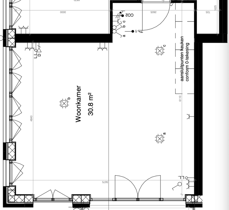

Beste mensen, erg mooie keukens zie ik hier voorbij komen!
Momenteel ben ik zelf bezig voor mijn nieuwbouw appartementje (eind '26 klaar).
Daarin zit een nis van 390 cm waar de keuken in komt, bijgaande schets is de opstelling zoals het ongeveer gaat worden. De linkerzijde van de woning heeft een uitstulping voor de techniek van de bovenburen. Daar wil ik een grote kast laten maken zodat het gelijk loopt, en meteen veel bergruimte geeft. Vandaar geen hoge kastjes :) Het werkblad wordt 70 cm diep o wat extra aflegruimte te genereren.
De indeling is 100 (lade) - 100 (lade) - 60 (spoelbak) - 60 (vaatwasser) - 60 (oven / koelkast).
Mijn grootste dilemma is de kookplaat aan de linkerzijde.... Deze opties overweeg ik voor de kookplaat, allen met ingebouwde afzuiging:
- Bora S Pure 58 cm breedte (asymmetrische model, link)
- Bora M Pure 76 cm breedte
- Siemens studioline IQ500 60 cm breedte
- Siemens studioline IQ500 71 cm breedte
De ene keukenboer zegt dat de M Bora erin past, de andere zegt dat er minimaal 30 cm ruimte moet zitten tussen de wand (links) en de kookplaat. In het boekje van Bora wordt inderdaad die 30 cm genoemd...
De kleine Bora past, maar dat model heeft geen brugfunctie. Heeft iemand ervaringen met dit type? Ik ben bang dat het met grotere pannen proppen wordt....
Over die Siemens types (of de verwante Bosch modellen) kan ik weinig informatie vinden. Siemens / Bosch heeft wel weer 5 jaar garantie en Bora maar 2. Het afzuigen 'schijnt' wat minder te zijn bij Siemens / Bosch echter. Ben benieuwd naar jullie mening!
Afbeeldingslocatie: https://tweakers.net/i/yafXUhnojj51HrXXOLCk17QxS3s=/800x/filters:strip_icc():strip_exif()/f/image/7FGBeOdSWFW35zw4YJfjwezb.jpg?f=fotoalbum_large
Afbeeldingslocatie: https://tweakers.net/i/zqkBC_IcZ7lyGODsAk_hrR4GL7w=/800x/filters:strip_icc():strip_exif()/f/image/itF6nx8v5gz3jIKY64H9PrnP.jpg?f=fotoalbum_large
[ Voor 18% gewijzigd door Deanioni op 15-12-2024 10:21 . Reden: plaatjes toegevoegd ]
Dit is zoals wij het hebben. Wanneer je kiest voor Push to Open voor de onderste lades dan ben je geen greeplijst nodig, is het geheel imo nog wat strakker qua belijning en heb je denk ik nauwelijks extra gewicht.
Afbeeldingslocatie: https://tweakers.net/i/UdV1NRe-gGxFTGmrSwWmaQcgiNo=/800x/filters:strip_icc():strip_exif()/f/image/MhopJDZYvajrWeNl4Y25RpGm.jpg?f=fotoalbum_large
Afbeeldingslocatie: https://tweakers.net/i/2REyUgbcfqOa6L0yYMS7403dHwk=/800x/filters:strip_icc():strip_exif()/f/image/9C8xGhEGazkNN4T5zhzXattg.jpg?f=fotoalbum_large

Trussardi99 schreef op zondag 15 december 2024 @ 11:45:
Bedankt allemaal, dit ziet er inderdaad goed uit!
Wij zijn niet zeker over push-to-open, meestal vinden wij het wat vervelender om te gebruiken in vergelijking met handgrepen of andere greeploze.

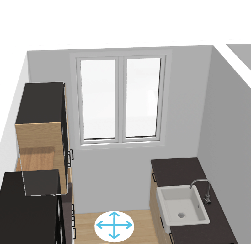

Hoi allen!
In Q3 volgens jaar word ons nieuwbouwhuis opgeleverd (hoekwoning 4,5m breed) Het is een klein formaat rijtjeshuis.
De standaard keuken die erbij word opgeleverd vonden wie niets, en besluiten onze eigen keuken te laten zetten.
Ik ben uiteraard begonnen in keukenplanners, maar omdat de ruimte nogal beperkt is (en wij toch wel redelijk wat opberg ruimte zouden willen) proberen we het maximale eruit te halen.
Ik heb een opzet gemaakt, maar het blijft steeds maar niet lekker uitkomen met kastjes.
Vraag 1, of jullie zo lief willen zijn met mij mee te kijken, en feedback te geven, kan de layout beter? (vast wel XD)
Vraag 2, gezien de beperkte ruimten willen we graag aan 1 kant de volledige kasten en aan de andere kant halve kasten.
De doorloop aan het einde wordt daarmee 1 meter, is dat genoeg? Het zal krap blijven, daar zijn we ons van bewust, maar is het te doen, is het realistisch?
Wat we graag willen in de keuken:
kookplaat met interne afzuiging (liefst geen kap) hier hebben we dus al een breed 80CM kastje voor nodig
Een separate oven en magnetron, deze hebben wij nu in een lange kast gezet naast de koelkast.
Mijn wens is toch wel een Amerikaanse koelkast, met ijsfunctie (hebben we al en kan in principe los mee, maar dan in een inbouw nis oid)
Een vaatwasser en een wasbak, dit is het deel waar we niet lekker uitkomen. Er blijft steeds weinig ruimte naast de wasbak, OF naast de kookplaat. Het lukt me niet :(
Laatste plaatje een tweede opzet.
Hopelijk weet iemand raad, ik begin nu al zo vaak opnieuw en kom eigenlijk steeds bij hetzelfde uit...
Mijn dank is groot !
