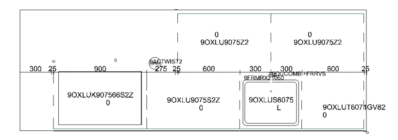

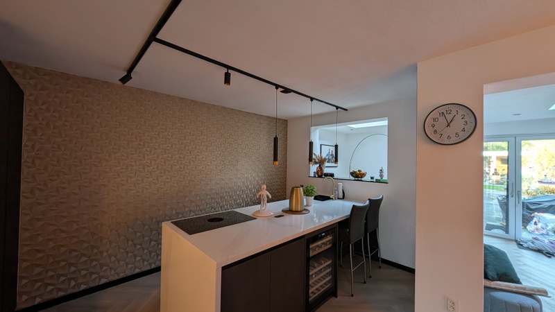

  • Z___Z
Sincere1983 schreef op donderdag 28 november 2024 @ 09:47:
Hebben jullie naast de 40cm overhang nog kastjes die dan dezelfde diepte hebben?
Heb je wellicht een plaatje/foto van je opstelling?
Afbeeldingslocatie: https://tweakers.net/i/SsXFDoask-iawsg5rzYgTXf7hG8=/fit-in/4000x4000/filters:no_upscale():strip_exif()/f/image/VjwFqQPjAuz4BDCZUE1ouge7.png?f=user_large
De kookplaat ladekast is 70 diep ipv 60 en de ladekasten naast de bar zijn 60 (56) diep.

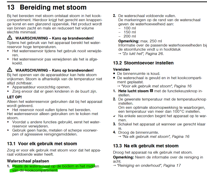

Dit is wat de handleiding erover zegt:
Afbeeldingslocatie: https://tweakers.net/i/-YoHW07XaAmADGP9JVhlvAP-E7w=/800x/filters:strip_exif()/f/image/nJ6vCknjZEQDxY3xl9AqlHc2.png?f=fotoalbum_large
Nu zullen ze voor deze 'stoomfunctie' (gok ik) een warmteelement in de bodem hebben ingebouwd maar ik beschouw dit niet als een echte stoomfunctie en een bakwater kan ik ook in mijn gewone oven zetten. Als ze zelfs niet een extra element aansturen in de bodem dan is het helemaal een wassen neus...
Straks even langs bij 123Werkbladen om graniet te kijken :)
Overigens ben ik ook sceptisch over de pyrolyse functies. Is het echt zo goed dat ik nooit meer hoef schoo te maken? Nu deepclean ik mijn oven eens in de 3 of 4 maanden en dat is een halfuurtje werk. Zo erg vind ik dat niet... Als je bij morsen gewoon even een doekje erdoor haalt koekt er ook niks aan...
Een kernthermometer daaringtegen gebruik ik wél weer af en toe; geen idee of betaalbare apparaten dat ook hebben.

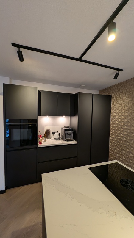

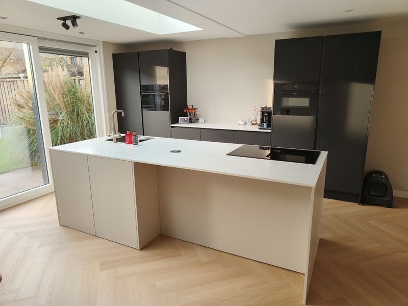

Een bedankje voor alle kennis en ervaringen in dit topic is zeker op zijn plaats. Het heeft ons enorm geholpen om tot het ontwerp van onze nieuwe keuken te komen maar ook om een keuze te maken in het oerwoud aan keukenzaken. De keuken wordt geplaatst in een bestaande aanbouw die volledig gerenoveerd wordt. Het gaat om een ruimte van 8.3 meter lang en 2.8 meter breed.
Afbeeldingslocatie: https://tweakers.net/i/ncGIpFgYCWwpkKk8mfjBtgw-TYQ=/800x/filters:strip_exif()/f/image/hMd218BcOvjFukcE1GCFmun4.png?f=fotoalbum_large
Uiteindelijk bij de derde keukenzaak geslaagd. Met onderstaande opstelling:
Afbeeldingslocatie: https://tweakers.net/i/FTaPWMmjbUdimtFJxBTsTKQHIkY=/800x/filters:strip_exif()/f/image/zBC72usstW5lL7nnavIMnUns.png?f=fotoalbum_large
Kastenwand
Hacker Systemat AV2135 met Titaan corpuskleur
Metro box ladesysteem
4x hoge kast 60x207:
  • Koelvriescombinatie 178cm NoFrost
  • Combi Oven/Stoom 45cm, onderkast met korflades
  • Combi Oven?magnetron 45cm, onderkast met korflades
  • Hogekast met planken en plateau voor koffieapparaat
Eiland
310x96cm
Raamkant:
  • 60cm onderkast met planken
  • 120cm onderkast met planken
Muurkant:
  • 30cm onderkast met uittrekfront en twee binnenlades
  • 90cm kookplaatkast met kookplaatafzuiging
  • 60cm onderkast tbv vaatwasser
  • 120cm spoelkast met twee uittreklades en Franke MRX210-50 spoelbak
Blad
Jetstone Eternal Calacatta Gold gepolijst
Satteliet stopcontact
Apparatuur Siemens
Combi stoomoven: CS958GCB1
Combi oven/magnetron: CM978GNB1
Koel+vries: KI86NEDD0
XL Vaatwasser: SX63E804BE
Kookplaat: ED877HQ26E
Quooker Combi Flex RVS zelf aangeschaft omdat het volume bij de keukenzaak te laag was om een scherpe prijs aan te kunnen bieden.

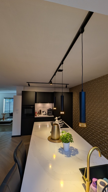

Mag ik vragen wat de reden is van de “plint” aan de bovenkant van je kastjes? Was het niet mogelijk om tot aan het plafond met 3cm ruimte te plaatsen of heeft de plint een andere functie?

JustRob schreef op woensdag 14 augustus 2024 @ 13:26:
In Mei is bij ons de keuken geplaatst die we besteld hadden bij van Diessen in Veldhoven. Nog geen tijd gehad om foto’s te maken en te posten, maar dan eindelijk bij deze.
Voor:
Het plan:
Het resultaat:
Werkelijk een top service van Van Diessen. We moesten helaas de plaatsingsdatum verzetten omdat de vloerverwarming meer tijd in beslag nam dan gepland. Was geen probleem en 2 weken later konden ze alsnog aan de slag.
Keuken is in 6 uur tijd geplaatst, kasten kwamen in elkaargezet aan en het was echt een kwestie van neerzetten, maatwerk bij de randen, plinten, etc voor de afwerking, blad erop leggen (dat precies geleverd werd toen de kasten klaarstonden) en afkitten. Helaas bij het plaatsen 2 kleine beschadigen op de panelen, die hebben ze een paar weken later vervangen. Ik wilde achteraf ook nog 2 lade-meenemers hebben, die hebben ze toen ook nog kosteloos geplaatst.
Zaken waar we blij mee zijn:
- Werkruimte! 360x65 aan de lange zijde en het eiland is 240x95. Zelfs al staat alles vol met zooi, afwas, borden en voorbereiding dan is er nog steeds plek om te werken. Ik zie hier vaak tekeningen voorbij komen met maar 1m praktische werkruimte en vraag me serieus af hoe iemand daar op kan koken.
- De zitplekken aan het eiland. Uiteindelijk toch besloten ook nog een zitplek te creeëren aan de overzijde, wat het echt een stuk gezelliger maakt als je met 3 of 4 man aan het eiland zit. En dat doen we dagelijks bij het ontbijt. De ruimte tussen de lange zijde en het eiland is 1,10 en breed genoeg om de kruk daar permanent (aangeschoven) te laten staan zonder dat hij in de weg staat.
- Lades ipv kastjes. Zeker onderin zijn lades zoveel praktischer, omdat je niet op je knieën hoeft om er achterin iets uit te pakken.
Het enige dat ik graag anders had gedaan:
- een Bora PUXU ipv PURU. Merk bij grote pannen dat zelfs op de grote pitten de zijkanten niet altijd even heet worden, wat met bakken van schnitzels, burgers e.d. toch wel wat onhandig is.
Maar verder zijn we er echt super blij mee. Het heeft behoorlijk wat voeten in aarde gehad, ook omdat de hele beneden verdieping op de schop moest ivm vloerverwarming, maar het resultaat is veel mooier en fijner dan we vooraf hadden bedacht.
Als we dit toch nog even aanhalen. Welk railsysteem heb je hier hangen?

Kookwekkert schreef op vrijdag 29 november 2024 @ 16:15:
Het stond zo in de tekening en we hebben er eigenlijk niet echt over nagedacht/goed naar gekeken/over nagevraagd. Achteraf had dat denk ik wel gekund als het wel opgevallen was. Maar er is al zoveel waar je over na moet denken dat dit er tussendoor was geglipt. Mochten we het opnieuw doen dan had ik sowieso denk ik voor een koof gekozen hebben, ook om het ‘driepunt’ bij het werkblad/zijwand hoge kast/ladeblok netter over te laten lopen. Maar eerlijk gezegd valt het me nu nooit op, dus is prima zo.
Prins32 schreef op vrijdag 29 november 2024 @ 16:56:
Railspot.nl, topsysteem voor een goede prijs, alleen de (kunststof) aansluiting is wat flimsy.

Davidrrr schreef op vrijdag 29 november 2024 @ 11:03:
Ik heb onlangs 2 mensen gesproken met een stoomoven. Werd geadviseerd bij de keukenboer. Allebei letterlijk 0 keer gebruikt. Gewoon 0 keer. Ik denk dat wij dat ook niet gaan doen. Maar goed dit is geen goede steekproef. Wij denken aan een 60cm oven met pyrolyse en een oven van 60 cm met magnetronfunctie ernaast. Maar we hebben nog even 😃
En wij willen een no frost koelkast. Ik neig naar de door in door van LG maar wellicht wordt het een gewone Amerikaanse koelkast. Maar het moet zeker een Amerikaanse worden. En ik denk dan ook gelijk een slang naar de waterleiding dus niet op reservoir. Maar daar moet ik mij nog wat in verdiepen.
Overigens loont het ook de vergelijking op de sites te doen met de apparatuur. Soms is er gewoon geen verschil met een type ervoor behalve de prijs. Dus laatste typenummer hoeft niet de beste koop te zijn.
Afbakbroodjes uit de stoomoven zijn heerlijk. Maaltijden ontdooien is ook lekker uit de stoomoven. Deeg laat ik ook rijzen in de stoomoven (want warm en vochtig). In plaatst van je groenten te koken kun je ze ook stomen in de oven. Genoeg mogelijkheden ;)

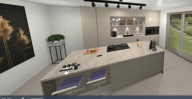

Inmiddels ook een offerte voor de keuken.
Op basis van een proline Y
Melamine kastjes. Bij het eiland kleur cubanit en de kastenwand kiezelgrijs.
Eiland 3 bij 1.2 mtr
Kasten wand 4x hoge kast (2m65 hoog) met nis van 2x 1mtr kast.
72cm franke mrg 210.72 onyx
Gunmetal quooker flex met bruisend water optie
Alle apparaten Siemens, 1x combioven met pyrolyse 60cm, iQ700) 1x stoomoven (45cm, iQ700), warmhoudlade, iQ500 inductie met afzuiging, iQ500 koel/vries en iQ500 vaatwasser.
Dekton Arga blad (4cm) op eiland en nis en de achterwand van de nis ook.
Zie ook plaatje voor het idee. Afbeeldingslocatie: https://tweakers.net/i/7W7uDjUcTFydRUmVr4F32vF6kqk=/800x/filters:strip_icc():strip_exif()/f/image/9l5FPEE1g2c8EwfTRNXBF52a.jpg?f=fotoalbum_large
Prijs: 37k.
Wat is jullie mening hierover?

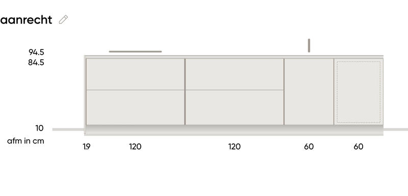

We zijn inmiddels al bij best veel keukenzaken geweest :') , en in onze top 3 zit nu
Members only:
Even een globaal plaatje van de indeling. Leidingschema hebben we al ingeleverd dus dit staat redelijk vast. We willen zelf nog een leuk plankje met spotjes toevoegen.
Members only:
B&K
- pronorm
- melamine fronten
- apparatuur Siemens
- composiet werkblad
- werkblad aan zijde van kookplaat 65cm diep
- 14.7K
SK:
- Schuller
- laklaminaat fronten (mat, zonder anti-fingerprint)
- apparatuur AEG
- keramiek werkblad
- werkblad overal 60cm diep
- 15.4K
KL:
- Hacker concept
- melamine fronten
- 13.4K (NB dit is nog zonder spatrandje, dit willen we nog toevoegen aan offerte)
Een aantal overwegingen om onze keus te maken:
1) Ik heb het hier al een aantal keer langs zien komen, maar nog even voor de zekerheid, in principe zit tussen Pronorm, Schuller, en Hacker concept denk ik geen grote kwaliteitsverschillen? Of is Hacker concept minder? (aangezien ze in KL ook Pronorm aanbieden voor een hogere prijs). Wat we wel specifiek mooi vonden aan Schuller zijn de glazen zijwandjes en afwezigheid van ventilatieroosters in de plint.
2) Ik krijg de indruk dat Siemens wordt gezien als beter dan AEG. Komt dit met name doordat Siemens apparaten meer gadgets/features hebben, of zijn ze ook echt kwalitatief beter? De AEG apparatuur van SK heeft vergelijkbare prijs (en kenmerken) als de Siemens apparatuur van KL, dus we zouden ook de keuken bij SK kunnen bestellen en apparatuur bij KL
3) Composiet vs Keramiek. Ik vind zelf vooral de opties bij keramiek heel mooi, en dit bieden ze bij SK voor een vergelijkbare prijs aan als composiet. Nou is er natuurlijk wel het nadeel van de stootgevoeligheid. Bij SK hebben ze wel een afgerond randje, wat het minder stootgevoelig zou moeten maken. Wat is jullie ervaring hiermee?
4) Beetje een detail, maar hoe diep is bij jullie het aanrechtblad bij de kookplaat? Bij B&K en bij KL gaven ze aan dat 65 cm diep nodig is, bij SK juist dat dat niet nodig is... Heeft dit te maken met type kookplaat of het merk van het kastje? We hebben er in in principe de ruimte voor. Echter bleek bij SK deze aanpassing best veel te kosten, dus dat zit nu niet in de offerte. Stel dat die 65cm echt nodig is voor bijv Siemens kookplaat, dan zouden we hiervoor nog bijna 500euro aan offerte op moeten tellen.
5) Laklaminaat: ervaringen met krassen en eventuele reparatie hiervan? :')
6) Hebben jullie tot slot nog goede of juist slechte ervaringen met deze partijen wat betreft aftersales / installatie / etc? Is er iets om rekening mee te houden?
Bedankt! We hebben al veel aan dit topic gehad. :D

Ik zou zelf overal waar mogelijk een breder blad nemen. Wij zijn onlangs na een 1e offerte de zaak rond gaan maken bij SK en dat nog aangepast. Ook de hoogte bekeken. In de showroom hebben ze verschillende dieptes. Wij vinden het dat geld dubbel en dwars waard. Je noemt het een detail maar dat vind ik niet. Zou eerder een goedkopere oven nemen dan een minder diep blad. Zo diep mogelijk. Wij hebben 70 en deels 65 uit mijn hoofd. Vind het rustiger en luxer staan. Maar dat zal persoonlijk zijn.
Paar uur na thuiskomst gemaild dat de kleur het toch niet wordt 🤣. En sindsdien een andere kleur alweer gekozen en we gaan ook een kastje dat hangt niet nemen. Blijven aanpassen 🤣. Is geen probleem tot meting geloof ik. Ook in de offerte laten zetten dat zij alle apparaten plaatsen ongeacht waar gekocht. Stond zo niet in de 1e offerte. Wij bestellen alle apparatuur zelf.
Wij ook keramiek gekozen trouwens.
En loop ook eens een ander filiaal binnen. Hebben dan weer andere opstellingen staan en ook soms wat meer kleuren. Wij hebben de kleur gekozen voor de kasten die ze niet hadden bij ons 1e SK filiaal.
[ Voor 44% gewijzigd door Davidrrr op 29-11-2024 23:30 ]
  • helen88
  • Registratie: Oktober 2024
  • Laatst online: 25-06 13:47
Davidrrr schreef op vrijdag 29 november 2024 @ 23:23:
Oh dat van die kleuren is een goede tip! We waren op zich wel in een groot filiaal, maar wie weet. Fijn om te weten dat je dingen kan aanpassen. :)
Wat betreft de diepte: ik heb zelf ook het gevoel dat een 65 diep werkblad fijner is, al begrijp ik eigenlijk niet waarom, want 5cm is echt best weinig? :')
Helaas hebben we er eigenlijk alleen aan de rechterkant de ruimte ervoor, anders moeten we (flink) gaan inleveren in de breedte van lades (van 80cm breed naar 60 cm breed bijv) en dat vind ik ook zonde. En we hebben op zich al heel veel werkruimte, in de breedte. Plus als de verdieping van dat kleine stuk aan de rechterkant (100cm lade) al bijna 500 euro kost (ook omdat zijpaneel aangepast moet worden?), dan maak ik me een beetje zorgen over wat dit zou kosten voor de rest van de keuken. Hoeveel kostte die aanpassing bij jullie?

@helen88 Ik sluti me aan bij eerdere opmerking mbt diepte werkblad. Hier kiezen we ook voor een 65cm blad overal. Die 5cm vind ik ontzettend veel waard in het aanzicht en werkruimte die het oplevert. Inderdaad lijkt 5cm niets, maar wanneer ik in de showroom voor een 65 blad vs 60 stond was ik verkocht.
Wij kiezen ervoor om geen grotere kastjes te nemen, dat maakt alles weer duurder. Dus gewoon de std. kastjes iets verder van de muur af en 65cm blad erop. Maar, wij hebben een rechte keuken langs 1 wand en dat maakt dat er weinig veranderd in de breedtes van de lades etc. Kosten zijn dus verwaarloosbaar voor ons.
In jouw geval, als 5cm mer bladdiepte betekend inleveren op kast/lade-ruimte zou ik ook terughoudend zijn.

Iemand een mening nog over de prijs?
Overigens heb ik ook een offertecheck aangevraagd bij keukenloods, iemand enig idee hoe vlot je van hun dan de offerte krijgt?

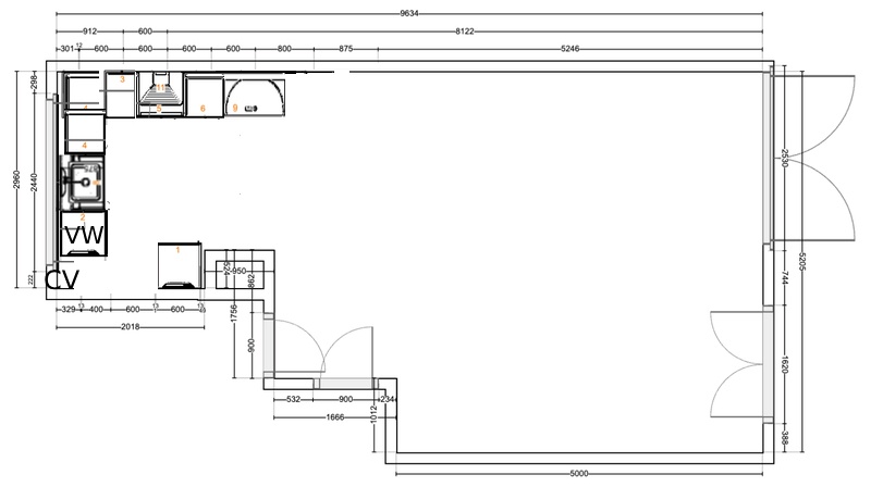

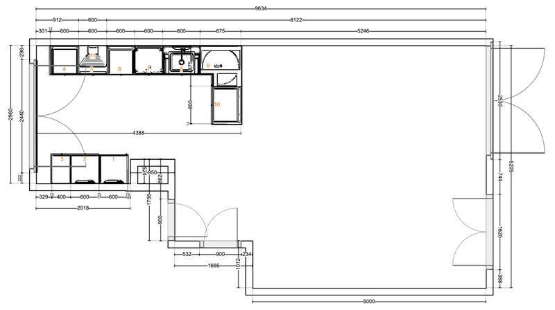

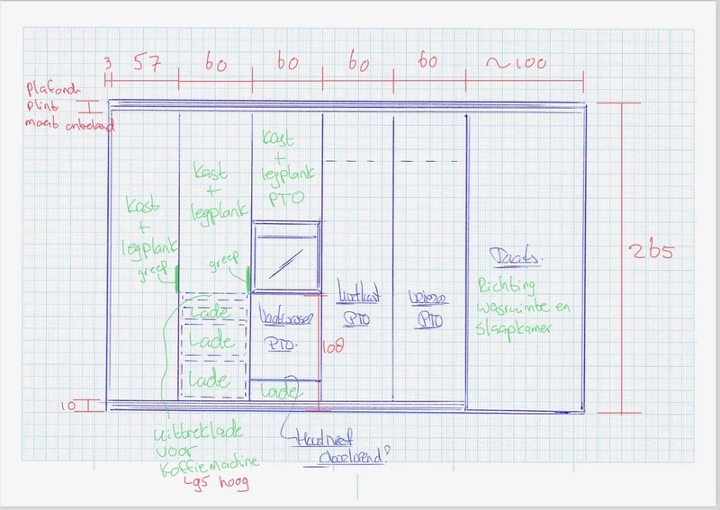

Dit topic is ontzettend waardevol en ik ben inmiddels ook bezig met een nieuwe keuken. Ik ga voor interieurbouw, zodat ik alles op maat kan laten maken. Dit zorgt er echter ook voor dat ik het lastig vind het overzicht te bewaren en te zorgen dat ik geen praktische dingen over het hoofd zie.
Ik stel alle adviezen op prijs: van apparatuurkeuzes tot indeling van de ruimte en keuzes van de keuken.
Vragen vooraf
- Zouden jullie de tekening met bijbehorende keuzes kunnen doornemen en mij kunnen laten weten of ik de juiste keuzes maak of dat er dingen zijn die beter kunnen waar ik nog niet aan gedacht heb?
- Gekozen voor een T-opstelling zodat er ruimte is om te eten in het gedeelte waar nu "0.5 Woonruimte" staat in de plattegrond.
- De interieurbouwer zei dat 95 cm tussen de kopse kant van ons eiland en de kastenwand genoeg is, omdat de kopse kant buiten het gebruik voor de vaatwasser voldoende is. Ik neig hierin mee te gaan, of krijg ik spijt als dit geen 100 cm is?
- Is er voldoende werkruimte? We hebben rekening gehouden met ruimte naast de spoelbak voor het inruimen van de vaatwasser, en daarbij tevens geprobeerd voldoende werkruimte tussen de kookplaat en de spoelbak te krijgen.
- We zitten te twijfelen om de werkhoogte naar 96cm te doen. Dit betekent bij deze interieurbouwer dat de corpus geen 83 maar 84 cm wordt bij een werkbladdikte van 2cm. Wij zijn allebei ongeveer 180 cm groot. Onze huidige keuken is 94 cm en nu hebben we hem ingetekend op 95cm omdat we hem graag iets hoger willen dan onze huidige keuken. Maar hoeveel exact?
- Ik krijg geen helder antwoord om te kiezen voor een composiet werkblad, granieten/kwartsiet, of een keramiek/dekton werkblad. Wat is wijsheid? Ik weet dat keramiek geen onderbouw spoelbak kan, zoals nu ingetekend maar dat is geen must.
Keukenwand
- Plinthoogte 10cm
- Alle kasten worden plafondhoog. Er staat nu een 'plint' ingetekend aan de bovenkant, maar ik moet nog vragen waarom dit precies is. Een plint daar lijkt me niet erg mooi.
- De linkse kast van 57 cm krijgt alleen legplanken, omdat de deur niet meer dan 90 graden open kan vanwege de muur. Bij lades zou de binnenkant van de deur constant beschadigen.
- De vaatwasser wordt iets hoger geplaatst. Hoger kon niet omdat anders de oven geen praktische hoogte meer heeft. De oven is nu op 108cm hoogte geplaatst.
- De 2 linkse kasten krijgen allebei een greep omdat ik geen fan ben van PTO als dit niet elektrisch gebeurd. De verwachting is dat deze 2 kasten vaak worden gebruikt en vandaar een greep.
- De tweede kast heeft een uittreklade voor een (piston) koffiemachine.
- De taatsdeur/doorloopdeur wordt in dezelfde kleurstelling gedaan als de rest van de keuken.
Apparatuur:
- Bora X BO stoomoven
- Siemens XXL Vaatwasser iq700 SX87ZX06CE, inclusief besteklade (VarioLade) SZ36DB04
- Siemens Koelkast iq700 KI81FHOD0
- Siemens Vriezer iq700 GI81NHNE0
Eiland
- Plinthoogte 10 cm
- Werkhoogte 95 cm.
- Lengte: 265cm, breedte: 120cm
- 3 lades aan de kant van de tuin. Kookrichting en spoelrichting richting de eettafel. De middelste heeft een binnenlade voor kookgerei en bij de andere 2 lades is dit niet mogelijk vanwege spoelbak en kookplaat.
- 3 lades aan de kant van de eettafel. Allemaal met binnenlade.
- Afvalsysteem onder de spoelbak.
- Beide kopse kanten hebben een dubbel stopcontact in het zijpaneel.
Apparatuur:
- Bora PUXU2 (vlakbouw)
- Quooker Fusion Square
- Quooker boiler PRO3
- Quooker zeeppomp
- Franke Maris MRG 210-52 (onderbouw)
Werkblad
Jetstone werkblad composiet 20mm Taj Royale gepolijst.
Randafwerking: 2P
Afbeeldingslocatie: https://tweakers.net/i/O9Vdk4UM5O_ilcDLzWZkq6UNUbg=/fit-in/4000x4000/filters:no_upscale():strip_exif()/f/image/Fi2Tlc33eWMyu3B6Ey3aDSgR.png?f=user_large
Afbeeldingslocatie: https://tweakers.net/i/Jf3qDw-bOZzerO0VE7MiDwACAtg=/800x/filters:strip_icc():strip_exif()/f/image/sDWXeVvIgiDeotVSoGpJMXFy.jpg?f=fotoalbum_large
Afbeeldingslocatie: https://tweakers.net/i/Ot8y7L4bxUrAJ6Mo0SC3Mo0elCQ=/800x/filters:strip_icc():strip_exif()/f/image/AE9sjTHVVBXufz4HMm6IW0PJ.jpg?f=fotoalbum_large

Ik zou overwegen je eiland iets in te korten tot 240. De 25cm die je wint kun je aan beide kanten een doorgang van 110 maken. 95cm is echt het minimale imo en dan maar 100 aan de andere kant is ook niet veel. Vooral omdat je er dus altijd langs moet. Om aan de andere kant van je woning (en tuin?) te komen.

Als ik het zo vlug zie, kan je het eiland niet een kwartslag draaien naar een parallelkeuken? Of wordt het dan te krap bij de eettafel?

Vind de doorloop ook vrij smal. Zou ruimer gaan. Nadeel is dat het ook je enige stuk aanrecht is.
Zag laatst een vierkant eiland. Misschien is dat een optie in de ruimte?

Afbeeldingslocatie: https://tweakers.net/i/JeLBp9_pM1afsOCPV_iIeyRluKo=/800x/filters:strip_icc():strip_exif()/f/image/vz7ag7Mgqmm9db5VZ3u4ZJ9C.jpg?f=fotoalbum_large
Nou, dit is hem geworden voor mij! Gekocht bij Akzent Küchen in Duitsland met het volgende:
Apparatuur
  • Siemens iQ300 koelkast 178cm
  • Siemens iQ700 stoomoven
  • Siemens iQ700 combi-oven
  • Pelgrim inbouw vriezer 178cm
  • Siemens iQ300 vaatwasser
  • Quooker Flex COMBI 7L
  • Bora Puru inductiekookplaat met afzuiging
De Pelgrim vriezer is een beetje rare hiertussen maar dat had meer te maken met prijs/kwaliteit. Eerst zat er een Siemens vriezer in, maar die was 600 meer voor vrijwel dezelfde specificaties.
De fronten zijn in de kleur “titanium” met glasoptiek (vond ik zelf heel gaaf) en een keramiek blad. De keukenkastjes worden op maat gemaakt tot aan het plafond (ook dit vond ik erg mooi).
Daarnaast zijn twee kastjes voorzien van interne lades en een kastje (onder de koffienis) heeft twee vuilnisbakken met een totaal volume van 91L
Wa kost da dan?
Deze complete opzet kostte €25,400. Voor dezelfde keuken, maar zonder Siemens-apparatuur en zonder het “op-maat” aspect, had ik in Nederland na veel onderhandelen een offerte van €32,500 gekregen.

Mooi! Heb jij enig idee hoeveel meer het glasoptiek kost t.o.v. bijv. gewoon melamine? Vind dat titanio mat er mooi uit zien! en wat zou de reden zijn om glasoptiek niet te kiezen?
En is er hier iemand toevallig hoe ze het glasoptiek noemen bij Pronorm? En misschien iemand die weet wat het prijsverschil daar zou zijn met melamine?

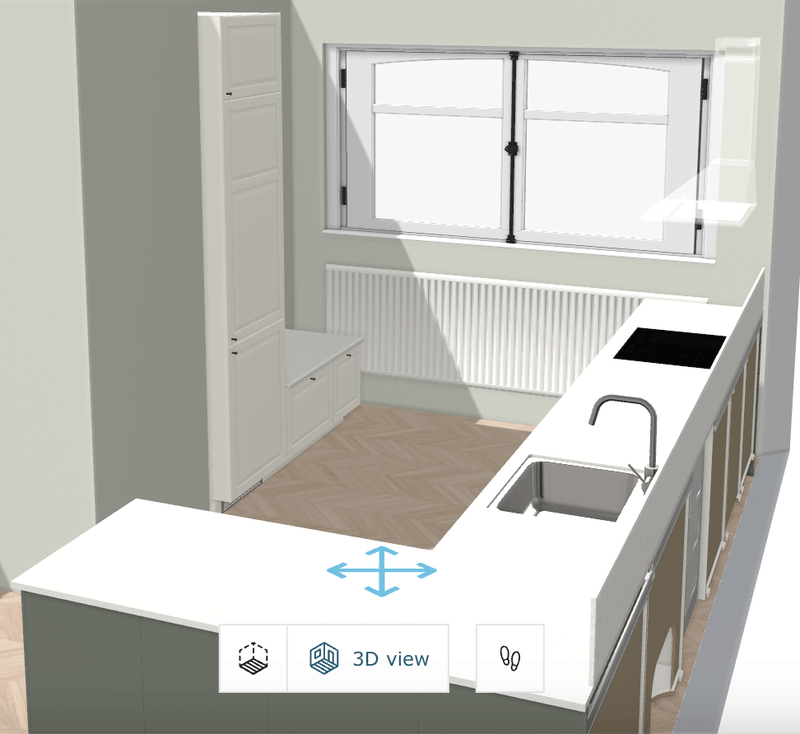

Vraagje :)
De huidige situatie is als volgt (met de keuken midden in de ruimte).
Afbeeldingslocatie: https://tweakers.net/i/DfGugMYBMoFIQnjg2Nd1W215i2s=/x800/filters:strip_exif()/f/image/NEhn1SRdqjTBjBYBiLnYM1LA.png?f=fotoalbum_large
Wij hebben het volgende nu samengesteld bij IKEA (icm met k14 panelen & composiet blad):
Afbeeldingslocatie: https://tweakers.net/i/t_hpf2c8OSTrmPLGhAj5K3vjaIA=/800x/filters:strip_exif()/f/image/yL2XgRGV2remB2rB6JBXxBrw.png?f=fotoalbum_large
Afbeeldingslocatie: https://tweakers.net/i/Lr0olg8-8_Ltf_lmKtoxffWNB7g=/800x/filters:strip_exif()/f/image/PFBWOjxd7BQBau6oJEIAPk9C.png?f=fotoalbum_large
Afbeeldingslocatie: https://tweakers.net/i/aIuNKtsG8NLheqQfotA9MW2Mgvs=/800x/filters:strip_exif()/f/image/v3IHDjheiRnX8VIPguBwUzGR.png?f=fotoalbum_large
Aparatuur voor nu geheel IKEA op het oog, maar twijfel nog over de afzuigkap en vaatwasser met name. Ben heel erg benieuwd wat jullie vinden. En daarnaast:
- Ik overweeg het blad iets dieper te laten doorlopen, zo'n 5cm. Tussen beide kanten is er genoeg ruimte, alleen wordt de doorloop naar de woonkamer iets minder breed. Dat is nu 120cm. Moeilijk in te schatten of dat dan te krap gaat aanvoelen. En bovendien, ik ben ook niet zeker of dat mooi wordt icm de diepte van de kastjes op het schiereiland, want die is dan smaller of moeten ook een oversteek krijgen om het gelijk te trekken.
- Gezien mijn lengte (195cm) wil ik graag een wat hoger blad. Gegeven dat er een houten vloer wordt geplaatst nadat de keuken is gemonteerd, kom ik met de de poten (max 13), het kastje (80), en het blad (3cm) max op 96cm maar daar gaat dus de hoogte van de vloer vanaf (zo'n 1,7cm) + mogelijk moeten de poten iets afgesteld worden. Ik overweeg nu om tegels onder de poten te leggen (dan win ik net die 2 cm die ik wil); heeft iemand daar ervaring mee?
_/-\o_

Nou van concept naar realisatie onze Schuller keuken van Superkeukens
Afbeeldingslocatie: https://tweakers.net/i/64KBB2JBtJdXodWtp-Ah2v7ilyU=/800x/filters:strip_icc():strip_exif()/f/image/j1ZPCvE7TEUQXdBmH7Vpf1He.jpg?f=fotoalbum_large
Afbeeldingslocatie: https://tweakers.net/i/8sfSmyS-TS_f6JU9BN3phCvY2LQ=/800x/filters:strip_icc():strip_exif()/f/image/RcQWe31yOmlsBHS93TcDdbga.jpg?f=fotoalbum_large
Afbeeldingslocatie: https://tweakers.net/i/1rvCypjxEfpPiEIxM3M-yN1mbcA=/800x/filters:strip_icc():strip_exif()/f/image/uN6VOcbvHPY1iHAEy1az42AU.jpg?f=fotoalbum_large
Afbeeldingslocatie: https://tweakers.net/i/Vg1v0q0525a0SLNhsyg47DSWZMk=/x800/filters:strip_icc():strip_exif()/f/image/iRZgmE1K7TeAaHVR2CFkLkZC.jpg?f=fotoalbum_large
Afbeeldingslocatie: https://tweakers.net/i/ryX8ac5ZyCzho8hieaPyUXxn470=/x800/filters:strip_icc():strip_exif()/f/image/M1JSSQy5pni7o1hik0kvVhBf.jpg?f=fotoalbum_large
Afbeeldingslocatie: https://tweakers.net/i/jlvFuIR9m4yCgR8XKq4fQwqiFUY=/x800/filters:strip_icc():strip_exif()/f/image/iLn8ZUifw2fhET4cqUUEE2nV.jpg?f=fotoalbum_large
Afbeeldingslocatie: https://tweakers.net/i/pa4zE_aXEp-mNdRXp0yd8lCZK7o=/800x/filters:strip_icc():strip_exif()/f/image/Ly8Etmzxkcj9PYyeBnDQWyT6.jpg?f=fotoalbum_large
Afbeeldingslocatie: https://tweakers.net/i/65rvxbVnR_GaBr8f3X374H4M37Q=/x800/filters:strip_icc():strip_exif()/f/image/LOP4aP9tWTwVJA31w37qNbXg.jpg?f=fotoalbum_large
Dekker composietblad
Siemens IQ500 Koelkast 177cm
Siemens iq300 vaatwasser
Siemens iq700 Combioven
Exquisit Wijnklimaatkast
Bora Pura
Kastenwand is zwart met houtnerf
Eilanddeurtjes zijn staal kleur slecht te zien op de fotos
En wat kost dit grapje allemaal 20.5k ex montage kosten die waren 1800.
Al met al goede service gehad niks beschadigd dus klaar voor de kerst ;)
  • Sincere1983
  • Registratie: Juli 2020
  • Laatst online: 22:05
@alki : welke verlichtingsrail is dat? Erg mooi op die manier!
  • alki
  • Laatst online: 20:16
@Sincere1983 https://www.lumenxl.nl/bi...ng/railverlichting/rails/
Hier zelf samengesteld, fijn modulair systeem

De originele situatie met die keuken daar in het midden lijkt me niet efficiënt met de ruimte omgaan. Snap dat je dat anders wilt 8) .
Las je twijfel over doorloop naar de woonkamer, toen bedacht ik me dat een volgende opstelling wellicht ook een optie is. Weet niet helemaal of je met je openslaande ramen en de kraan wegkomt. Verder zal de radiator dan een langwerpige naast je raam dienen te worden (zie CV). Vaatwasser komt schuin onder je wasbak. Verder een hoekkast met carousel voor bv pannen.
Ik denk dat het een ruimtelijker gevoel geeft dan dat je met die doorgang werkt. Als je die doorgang graag wilt dan kun je mijn idee negeren :+
Afbeeldingslocatie: https://tweakers.net/i/O_IMywLgdQjq3BSFpoazEq_fchg=/fit-in/4920x3264/filters:max_bytes(3145728):no_upscale():strip_icc():strip_exif()/f/image/DtCqx7xpbh0jLtyPO7BKblAg.jpg?f=user_large
(Let niet op de maten in het plaatje, dat heb ik niet bijgewerkt. Gaat om het idee)

Ik snap helemaal je suggestie. Deze indeling was zeker een goede optie, en het is denk ik ook wat de meesten in de straat zullen hebben. Alleen hebben we toch de voorkeur voor de L-opstelling omdat het de keuken wat meer een aparte ruimte maakt; het open concept spreekt ons iets minder aan. Overigens geloof of het niet - de originele situatie is ook hoe het vanuit de bouw is opgeleverd (toch bijzonder voor een huis uit ' 78:*) )

Heb de tekening bijgevoegd. Dit is een iets oudere tekening. We hebben geen passtukken meer tegen de wand omdat ons werkblad over de wand gaat overkragen (65 cm diep ipv 60 cm diep).
De keukenboer zegt dat beide type bladen eigenlijk in prijsgroep 4 horen. Dus niet veel uit maakt. Maar toch betwijfel ik dat.
We laten het blad dan hoe dan ook afwerken.
Afbeeldingslocatie: https://tweakers.net/i/QiPX2dtzjJ_Df0Um7Gp4lLDi7yY=/800x/filters:strip_icc():strip_exif()/f/image/rUzB1gE1yWukYtbH64RyKbhj.jpg?f=fotoalbum_large

Wat is de vraag precies?
De bladen komen van verschillende fabrikanten:
Bianco Drift is van Caesarstone - maximale lengte 3020mm
Snowy Ibiza is van Silestone - maximale lengte 3025mm
Is de keuken langer dan 3020 dan moet je inderdaad of een kastje verkleinen of een ander blad kiezen.
In welke prijsgroepen die bladen vallen hangt af van de werkbladen leverancier waar je keukenzaak mee samen werkt (bijv. Jetstone, Arte, Dekker, etc.)
Een maatwerk kastje levert ook vaak een meerprijs op.

In ons geval komen beide bladen van Jetstone.
Snowy Ibiza = 3250 x1560mm
Bianco Drift = 3020 x1410mm
De vraag is of het in de prijsgroepen veel uit maakt.
Kiezen wij voor kwaliteit in het blad of kiezen we voor wat esthetisch mooi eruit ziet.
Kiezen wij voor 1 naad of voor een maatwerk kastje.
Ik hoop op een goede onderbouwing waarom we een van de 2 moeten kiezen.

Als het qua maten maar een klein beetje scheelt, zou ik een maatwerk kastje verkiezen boven een minder mooi werkblad. Dat laatste is je eye catcher.
Dat gezegd hebbende, het kastje moet dan maar een subtiele wijziging hebben, en niet compleet uit de toon vallen in je ontwerp. Maar als het een verschil is van niet 60 cm maar 58 cm, dan kun je dat m.i. prima zo wegsmokkelen.

Beste allemaal,
Ik lees alweer even mee hier voor hele nuttige tips en inzichten, en ondertussen alweer 6 (non-MDG) zaken bezocht voor een keuken in ons nieuwbouwhuis (oplevering Q2 '26). Ik heb een offerte bijgevoegd van de zaak waar we het fijnst en meest transparent zijn geholpen tot nu en zou graag wat feedback willen.
Qua layout zijn we er wel zeker van dat dit de beste oplossing is. Het lage gedeelde zou hooguit nog maximaal nog tot de tegenoverliggende muur verlengd kunnen worden, maar dat hoeft van ons niet.
> Zien jullie nog mogelijkheden om de prijs de drukken, of denken jullie dat dit een scherpe prijs is voor wat er geboden wordt?
> Algemene feedback over iets was we misschien gemist hebben :)
Onze wensen kort samengevat;
Hoge kastjes (nu 84,5cm van Schuller) en daardoor lage plint. Werkbladhoogte van 94cm omdat de vensterbank wrs deze hoogte krijgt. Fingerprint-proof fronten, het liefst staalblauw en als mogelijk volledig greeploos.
Ledstripje onder de klepkast in de hoek.
Afvalsysteem onder de oven, nu alleen groot uittrekfront ingetekend omdat het systeem van de zaak zelf echt belachelijk duur was in onze ogen.
Qua blad; Wit composieten blad, liefst 20 mm, van bijv. Kemi of Dekker (bijv. Venturo snow glans van Kemi, of Evora Quartz Easy moon). We zoeken een wit composiet blad met een klein detail er in (maar willen geen echte “marmeraderen”).

Afgelopen maand veel zaken bezocht. Tot nu toe een goed gevoel bij EHK overgehouden. De indeling zijn we ondertussen wel grotendeels over uit.
- Blad wordt dekton Taga 6 cm.
- Kleur van de kastjes Kashmir.
- Merk HÄCKER
- Kastenwand is 540 cm, eiland is 300 cm.
- Alle kasten onder werkruimte hebben we lades laten intekenen.
- Apparatuur: Siemens en Quooker.
- De bouwer heeft al grotendeels bepaald waar de keuken moet komen. Dus wij hebben ook besloten om hem op de plek te laten.
Hieronder aantal impressies. De tekeningen zijn helemaal up-to-date, de kleurimpressies zijn na ons laatste gesprek nog iets aangepast. Wat vinden jullie van de opstelling? Eventueel nog tips? Wij twijfelen zelf nog over welke quooker met of zonder gekoeld/bruis water en eventueel een tweede vaatwasser.
Afbeeldingslocatie: https://tweakers.net/i/2PZX_p879Kcfl1JSe8S4IuAqidY=/800x/filters:strip_icc():strip_exif()/f/image/s3dxPGSFgPbpRbyJVPTD0bU3.jpg?f=fotoalbum_large
Afbeeldingslocatie: https://tweakers.net/i/Xow0lLLlEpGBTzVUmtBm9JiXkSc=/800x/filters:strip_icc():strip_exif()/f/image/Srpl9AZvhq7peUFtaIu2MgTC.jpg?f=fotoalbum_large
Afbeeldingslocatie: https://tweakers.net/i/SfEvryieelTttZ98HEbMQl9XIvY=/800x/filters:strip_icc():strip_exif()/f/image/uw29OFteyH8COnRQcQQIonsK.jpg?f=fotoalbum_large
Afbeeldingslocatie: https://tweakers.net/i/hv-2g372BCiPVcALl-j-jFipxqs=/800x/filters:strip_icc():strip_exif()/f/image/wvh1HcCDsUeFRss5xt2zQJ40.jpg?f=fotoalbum_large
Afbeeldingslocatie: https://tweakers.net/i/YMTZu3O23XQ3Y9RbGg0GFiKlZoQ=/800x/filters:strip_icc():strip_exif()/f/image/UjsvJPNO6gNht07GZMagvKXR.jpg?f=fotoalbum_large
