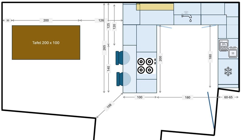

Onze geplande schets
Vanuit de diverse offertes zijn we zo op deze schets uitgekomen:
Afbeeldingslocatie: https://tweakers.net/i/dmMdzCD7gAvJ_FAW_RPINhfDkcA=/800x/filters:strip_icc():strip_exif()/f/image/4QGygn7CHRrx1ia5L6STXeU9.jpg?f=fotoalbum_large
Een schiereiland van 100 cm breed, met een bar van 140 cm aan één kant. Aan de fornuiskant hebben we uittreklades met o.a. bestek en kruiden (2 x 80, 1 x 40).
De buik van de U-vorm bestaat uit twee Le Mans kasten (50 cm) in de hoeken en in het midden een spoelkast met Quooker-kraan (80 cm).
De wandkasten bevatten in de hoek een XL koel-vriescombinatie van 71 cm breed. Ernaast een hoge kast (60 cm) met onderin de vaatwasser en erboven de stoomoven. Boven de oven is een kast met legplanken. Ernaast is ene onderkast met laden (30 cm).
Bovenin hebben we een drietal lage klepkasten de hoek uitlopen. Dit om een mooie horizontale lijn te creëren, afgesloten met een legplank welke zo ergens boven het eiland ophoudt. Onder de klepkasten en de legplank komen LED-strips om het werkblad te verlichten.

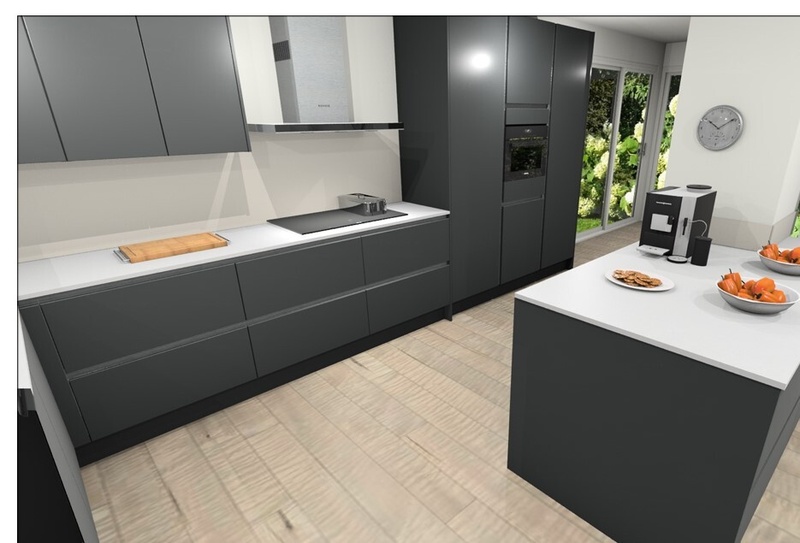

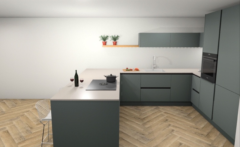

Hoe het eruit ziet
De renders komen uit verschillende offertes, maar het idee moge duidelijk zijn.
Afbeeldingslocatie: https://tweakers.net/i/Eq2bPEitqiEWEKHh4OKxpzYWYjA=/800x/filters:strip_icc():strip_exif()/f/image/x9YP2O1eUHV4QP11dpDLxVcY.jpg?f=fotoalbum_large
Afbeeldingslocatie: https://tweakers.net/i/eljLYMdPV8f0dQ_hm3qc3R3WBpg=/800x/filters:strip_icc():strip_exif()/f/image/WaYOd4kqXE5nxIcMkjCRGRlB.jpg?f=fotoalbum_large
Afbeeldingslocatie: https://tweakers.net/i/KcGFkQNq2vIBdqAACJNq6JrCBfw=/800x/filters:strip_icc():strip_exif()/f/image/ZBB1spergREaQMFDg2lCWbnn.jpg?f=fotoalbum_large
De corpus willen we in het donkergroen uitvoeren (bij voorkeur Fenix Velvet Green) met een licht werkblad. Eén van de gegadigden is een timmerbedrijf die maatwerk kan leveren. Qua apparatuur en materiaal lijkt die de beste papieren te hebben. De andere is een keukenboer in de buurt (niet DMG).

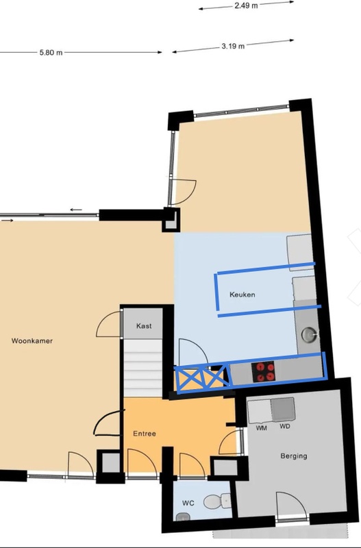

Niet dat ik je huidige ontwerp niet goed vindt, en je hebt er al zoveel uur in zitten, maar zou je niet gewoon de deur verplaatsen?
Kastenwand wordt dan 3,6? meter, met een schiereiland iets dichterbij, geeft meer werkplek aan het blad en ruimere doorgang naar de tafel/buiten en meer ruimte voor je tafel zelf.
Afbeeldingslocatie: https://tweakers.net/i/lxQhza5-idZQ0_RGe5fSod-_Mkg=/x800/filters:strip_icc():strip_exif()/f/image/JusDZtSbhi6FPymhlsJDJYUU.jpg?f=fotoalbum_large

Thanks, ik vind een challenge van ideeën geen probleem hoor. Er gaat een brok geld in zitten, dus dan is het m.i. wel belangrijk goede afwegingen gemaakt te hebben.
Ik heb jouw idee wel de revue laten passeren, want dat zou het keukengedeelte een stuk praktischer maken. Met name de kastenwand die jij ook had ingetekend.
De reden dat ik er hoogstwaarschijnlijk van ga afzien, is omdat het ten eerste financieel moeilijk gaat passen. Een tweede punt van overweging is dat het de huiskamerindeling bemoeilijkt. De muur waar je doorheen moet, is praktisch de enige plek waar je een TV + stereo setup kwijt kunt. De deur van de trapkast zou je eigenlijk willen verplaatsen naar de smallere doorgang of naar de andere kant, maar dat kan niet omdat de trap een knik maakt.

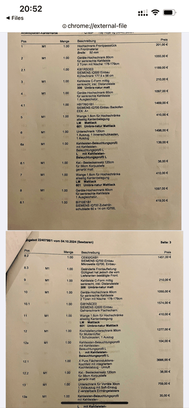

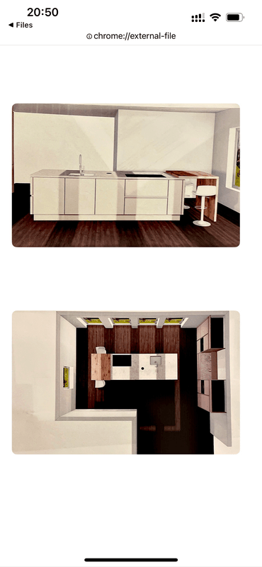

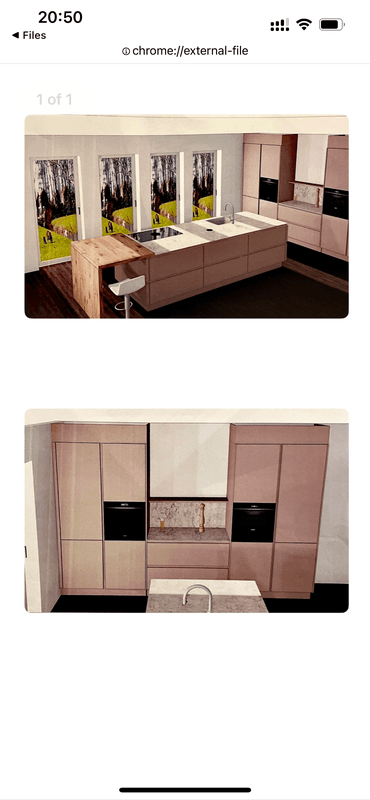

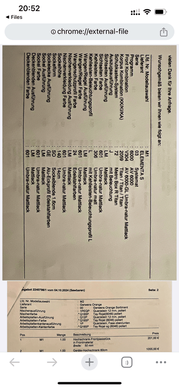

De speurtocht naar een nieuwe keuken loopt hier ten einde, we zijn voornemens zaterdag voor deze keuken te tekenen:
Afbeeldingslocatie: https://tweakers.net/i/KTB2U1IIL47N6G3n97Vrnf0OAhY=/fit-in/4920x3264/filters:max_bytes(3145728):no_upscale():strip_icc():fill(white):strip_exif()/f/image/vQMAiWDx1tsO4gIJbDAWUM7K.jpg?f=user_large
Afbeeldingslocatie: https://tweakers.net/i/5NKuK9_cmbyr4wyyn4zVQXxj66c=/800x/filters:strip_icc():strip_exif()/f/image/5qLOQFEOPMCQvVdAHqFCckev.jpg?f=fotoalbum_large
Het is een hacker keuken met dekton blad en polymeerglas fronten. De spatwand is van Bokmerk. Op de tekening lijkt de kleur hiervan erg af te wijken van het blad, maar in de praktijk zijn ze bijna identiek.
Heeft iemand wellicht praktijk ervaring met polymeer glas fronten? We vinden ze erg mooi, maar kan nog weinig vinden over robuustheid etc. mbt dit type.

curkey schreef op maandag 21 oktober 2024 @ 21:37:
Mijn eega en ik zijn al een tijdje bezig om een keuken uit te zoeken voor ons pas aangekochte huis. We zijn zeker bij zo'n 20 zaken gaan kijken en hebben uiteindelijk bij vijf winkels één of meer schetsen laten maken. Het was met name moeilijk voor ons om te bedenken wat we precies wilden en wat er in de ruimte zou gaan passen.
Zeker als je nog niet goed scherp hebt wat je zoekt, is het wat mij betreft aan te raden wat tijd te spenderen met een paar partijen. We hebben de diverse goede ideeën samengevoegd tot één ontwerp.
De ruimte
Hier een grove plattegrond van Funda. Het keukengedeelte is in blauw gemarkeerd, maar het is één doorlopende ruimte.
De ruimte waar de keuken moet komen kent een paar belangrijke aandachtspunten. Ook voor de keuken zelf hebben we eisen:
  • De ruimte is 24 m2 met aan de raamkant een zitgedeelte waar we de eettafel willen plaatsen. Een kleine bar aan een schiereiland heeft onze voorkeur, zodat je daar knus kunt zitten.
  • De buitendeur staat fout ingetekend, want deze opent naar buiten toe.
  • De ruimte loopt taps, dus je moet goed de doorgang in de gaten houden.
  • De toegangsdeur de keuken in is tevens de toegang naar de woonkamer. Er is dus géén andere deur de woonkamer in, dus doorgang is een belangrijk beslissingspunt.
  • De muur aan die kant willen we gebruiken voor de hoge kasten. Aan die kant zijn geen ramen, dus de hoek moet goed verlicht kunnen worden.
  • De keuken wordt greeploos.
  • We willen een hoekje reserveren voor de espressomachine en bonenmaler.
  • We willen een XL formaat koel/vries, die qua liters overeenkomt met die we nu hebben in ons oude huis (280 / 90 liter).
  • Een vaatwasser, bij voorkeur een XL-formaat voor net iets meer hoogte.
  • Een stoomoven van 60 cm hoog.
  • Een Quooker Flex Pro3 heetwaterkraan.
  • Een inductiekookplaat met afzuiging.
  • Voldoende werkbladruimte, ook rondom de spoelbak en kookplaat.
  • De vloer wordt licht eikenkleurig keramisch parket
Hoe het eruit ziet
De keukenboer levert een Punto 2815 Zera MA keuken (volgens mij is dat een Rotpunkt 2815 Zerox MA), met 19mm spaanplaat fronten en een matte lak dat lijkt op Fenix, maar het niet is. De offerte met 0750 Fenix fronten was zo'n €3000 duurder... Het werkblad is Kemie Nuvoloso Beige composiet 20mm.
Het timmerbedrijf levert een maatwerk keuken, waarbij ze alles in huis maken. Deze keuken wordt geconstrueerd met watervaste MDF en is wél voorzien van 0750 Fenix materiaal. Het werkblad is Grillo Fossil Nacre polished.
ItemKeukenboerTimmerbedrijf
Koel/vriescombiSiemens IQ500 KB96NSDD0 70cmBosch KBN96SFE0 70 cm
VaatwasserSiemens IQ300 SN63E803BEBosch XL SBV6ZB803E
StoomovenSiemens IQ700 HS936GAB1 Bosch HSG936AB1
KookplaatBora M-Pure (PURMU)Bosch PXX890D51E
HeetwaterkraanQuooker Flex Pro3 RVSQuooker Flex Pro3 RVS
De keukenboer gaf alleen een all-in prijs voor de hele keuken, maar het timmerbedrijf gaf een subtotaal op de apparatuur (€ 8000). Volgens mij ziet dat er vrij netjes uit.
Qua totaalprijs komen we inclusief apparatuur en montage uit op rond de €28k, plus of min wat dingetjes.
Mijn vragen:
  • Is de prijs conform het gebodene?
  • Nog ideeën wat ik qua lay-out kan doen, of zie je iets geks?
  • Wat jullie de indruk van de twee offertes? Prijs en prestatie?
  • Zijn er betere suggesties qua apparatuur? Met name de kookplaat?
  • Is er nog een goede reden om géén Fenix fronten te nemen?
  • Keukenboer of maatwerk?{/li]
Persoonlijk zou ik de punt van het eiland (uiteinde 108 cm) iets afschuinen.
Reden...als er kinderen zijn kunnen deze zich zeer hard bezeren
En je creert een paar cm extra doorloop ruimte

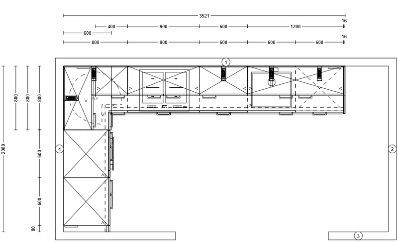

breagor schreef op dinsdag 22 oktober 2024 @ 10:03:
Zie je tegenwoordig niet vaak meer een traditionele afzuiger in een nieuwe keuken😁
  • eelco74
  • Laatst online: 08:44
Crasheeee schreef op dinsdag 22 oktober 2024 @ 12:11:
Dat zal wel moeten, omdat in dit geval de kookplaat midden over 2 ladekasten geplaatst is. Dat kan niet met een kookplaat met afzuiging.
  • breagor
  • Laatst online: 17:54
nee klopt, onze huidige keuken heeft netjes de standaard Bora :) echter onze nieuwe woning heeft op die plek al een old skool afzuiging met afvoer naar buiten.
Als het kookgedeelte niet op een eiland zit zie ik geen nadelen, wel voordelen: meer ruimte over op de kookplaat (5 pits ipv 4 pits met de Bora), warme kooklucht gaat van nature al naar boven, en beter verlichting boven de kookplaat.
En in ons geval bespaart het ook nog werkzaamheden omdat we de bestaande afvoer etc. kunnen blijven gebruiken.....vandaar de keuze.

Inmiddels wat verder gekomen met tekeningen, maar nu heb ik jullie input nodig over de afzuigkap.
Ik kan dus kiezen tussen een volledige inbouwafzuigkap, of een inbouw vlakschermafzuigkap, in beide gevallen 90cm breed (icm kookplaat 60cm breed).
Vlakscherm met zo'n inham:
Afbeeldingslocatie: https://tweakers.net/i/ed4MRicKLg5e0gDWMV0T1Af33FQ=/800x/filters:strip_icc():strip_exif()/f/image/MHAwx5YfC5Yi5pW7wtxrEikx.jpg?f=fotoalbum_large
Volledig ingebouwd zonder inham (wat mooier oogt):
Afbeeldingslocatie: https://tweakers.net/i/bKXfO3lc8ueryco9zyKYfK-NHBE=/800x/filters:strip_exif()/f/image/HQZWLQZFfEyj590ZnrDNSCz5.png?f=fotoalbum_large
Nou kook ik echt heel kruidig, dus zou ik wel de beste afzuiging willen voor mijn opstelling. M.i. heeft een vlakscherm een effectief groter oppervlakte qua afzuiging, omdat het uittrekbare deel wat dampen kan geleiden naar het afvoerkanaal.
Een volledig ingebouwde unit is maar 30cm diep, wat betekent dat pannen aan de voorkant van de kookplaat er niet onder zitten.
Als ik een werkbladdiepte van 60cm neem, valt dat nog mee:
Afbeeldingslocatie: https://tweakers.net/i/1LSA56oufQDtT_oxxfrz5JZyp2s=/800x/filters:strip_exif()/f/image/S6dTYoPV0eDSSzdfdQk4RVz9.png?f=fotoalbum_large
Maar met een werkbladdiepte van 75cm (wat wel praktisch is), dan zitten de voorste pannen in de open lucht:
Afbeeldingslocatie: https://tweakers.net/i/40xUg0a4qtWZBcUBId9VhjfpYUM=/800x/filters:strip_exif()/f/image/KKKPDOiTTrEiNCXSl57LOpQE.png?f=fotoalbum_large
Wie o wie kan wijsheden bieden? Ik heb nog enkele dagen om te beslissen.

Even kijken of iemand mij toch beter op weg kan helpen. Heb al twee vragen gesteld en daarop al redelijk goed geholpen.
Ten eerste qua indeling. Hieronder plattegrond van waar de keuken in kan komen. Ideeën zijn welkom.
Afbeeldingslocatie: https://tweakers.net/i/ZTrBYkI3uVzdYhWolsE3KEJ2Hho=/x800/filters:strip_icc():strip_exif()/f/image/OYjGHNwldXTc73EEtGTnPVpc.jpg?f=fotoalbum_large
We hebben al 1 offerte voor een indeling die wij al redelijk vinden.
Afbeeldingslocatie: https://tweakers.net/i/JUIEzmV3O-qnh0deCyKe2wkS6oA=/x800/filters:strip_exif()/f/image/nt3iW7IdsgcNPeQK21ewf9QF.png?f=fotoalbum_large
Afbeeldingslocatie: https://tweakers.net/i/otk68n0OyccoLG1BI_-xqa2Crvk=/x800/filters:strip_exif()/f/image/AMiOgC8M91YtyCwxXe3lPGDk.png?f=fotoalbum_large
Afbeeldingslocatie: https://tweakers.net/i/rs5qpz6ROFPN--ZEWigJZz5HWHw=/x800/filters:strip_exif()/f/image/i26QhByIUqdWzbUPOyRYcPoN.png?f=fotoalbum_large
Afbeeldingslocatie: https://tweakers.net/i/VZQWLYXtV4xhU0tEHfUzV2CSIsE=/x800/filters:strip_exif()/f/image/ppUK0IkbclRYh1kthFtvo9oC.png?f=fotoalbum_large
Afbeeldingslocatie: https://tweakers.net/i/gwGyyErTMw8JocRkXSUDfpNh3UI=/x800/filters:strip_exif()/f/image/RQoQtowvP4ezVwf3HfWf707X.png?f=fotoalbum_large
Afbeeldingslocatie: https://tweakers.net/i/Ho0lHh7qjT2MsQibcs6eqhxx9nU=/x800/filters:strip_exif()/f/image/ipcLkWf49xuynkHrAHReA5aY.png?f=fotoalbum_large
Afbeeldingslocatie: https://tweakers.net/i/-48RRFoWf2WG9kaC-GkpYwd6CbM=/x800/filters:strip_exif()/f/image/qvROtILAPCzK6nk89F0kMPww.png?f=fotoalbum_large
Alle opmerkingen (mbt opstelling/prijs/apparaten etc) welkom

Hoi! Heeft iemand ervaring met een bar ‘op’ het keuken eiland? Ik ben benieuwd naar hoe breed en lang een dergelijke bar moet zijn. Wil hem niet massief maken. De keuken leverancier heeft hem erg groot ingetekend. Het ziet er niet zo mooi uit als op deze plaatjes.
Afbeeldingslocatie: https://tweakers.net/i/w3e0WqDZBsPxQKLokT81zEb9CBc=/800x/filters:strip_icc():strip_exif()/f/image/DsctDJNekrC2sXIGSwGKlMTG.jpg?f=fotoalbum_large
Afbeeldingslocatie: https://tweakers.net/i/_jKQkHa4ZW9hsJnsFXNG2-rN_IA=/800x/filters:strip_icc():strip_exif()/f/image/G8pp5iKrPeg9EyuYhrcU2mkG.jpg?f=fotoalbum_large
Ik zou graag 4 barkrukken plaatsen. 2 aan de kop en 2 aan de lange kant. An de bar. Het eiland wordt 105 breed en 276 lang.
-> iemand tips?

Persoonlijk zou ik de plafondplinten aanpassen. Deze lijken nu ongeveer 20 cm hoog, wat het geheel vrij massief maakt. Ik vermoed dat het idee is om het af te sluiten, zodat je bovenop niet meer hoeft schoon te maken. Misschien is het een idee om te kijken of opzetkasten een optie kunnen zijn.

@181383rz Ik weet niet of 105 cm breed genoeg is voor 2 barkrukken. Je zou ook een rond blad op het eiland kunnen overwegen.
Zoiets:
Afbeeldingslocatie: https://cdn.mos.cms.futurecdn.net/bXtp2gvynhVak7bC9ru4uU-768-80.jpg.webp

Wij hebben momenteel twee offertes ontvangen, een voor een Schmidt keuken (DBselect van DB Arma keukens) en de ander voor een Rotpunkt (Zerox AM).
De offerte voor de Rotpunkt keuken komt lager uit (lagere montagekosten en meer korting op de apparatuur). Nu ben ik benieuwd of er ervaringsdeskundigen zijn die kunnen aangeven of er veel verschil zit tussen Schmidt en Rotpunkt.
Heb al gezocht in het topic en ook op het Duitse keukenforum, daaruit maak ik op dat het beide redelijk gelijkwaardig zijn. Kan iemand dat bevestigen of zie ik wat over het hoofd?
Afbeeldingslocatie: https://tweakers.net/i/gXWOu-knxXTz5a_PPa_Usi7-lT0=/x800/filters:strip_icc():strip_exif()/f/image/CxxUWhXvLB9uRwL63RCP9gtR.jpg?f=fotoalbum_large
Overigens heeft de Rotpunkt keuken momenteel onze voorkeur omdat deze met anti-fingerprint is, de binnenkant van de kastjes ook in kleur zijn en er al antislipmatten aanwezig zijn.

Als dat jullie 2 keuzes zijn dan is de keuze toch duidelijk??
RotPunkt heeft jullie voorkeur
RotPunkt is goedkoper
RotPunkt heeft een betere rating

181383rz schreef op woensdag 23 oktober 2024 @ 22:02:
-> iemand tips?
Voor onze eigen tekeningen hebben we een overhang van minimaal 30-35 cm laten doen. Daar kun je met je knieën prima onder zitten bij het aanschuiven. Maak je het dieper dan wordt het praktisch een tafel.
Qua breedte: hoe knus wil je zitten? Met 50 cm zit je redelijk kort op elkaar, dan moet je een beetje afstand nemen. 60 is behaaglijker. Met een bar de hoek om kun je wellicht wat krapper meten, omdat je kunt smokkelen in de knik door iets schuin te gaan zitten.

Dat klopt. De gedachte was om het af te sluiten. We gaan er weer naar kijken. Dank

Eerder had ik hier al het ontwerp geplaatst, inmiddels de keuken enkele weken in gebruik. Heerlijke keuken. Erg blij met de keuzes die we gemaakt hadden. Enige wat ik nog wennen vind is dat de besteklade niet onder de kookplaat zit, maar daar hebben we uit praktisch oogpunt voor gekozen omdat deze anders heel laag zou zitten. Deze zit nu dus in de koffiecorner.
Ontwerp:
Afbeeldingslocatie: https://tweakers.net/i/B39xOqiL1ketVutoJVXKmWC25kA=/800x/filters:strip_icc():strip_exif()/f/image/JkAnmBGMcN9sBqM0LSBpFDgZ.jpg?f=fotoalbum_large
Afbeeldingslocatie: https://tweakers.net/i/kdl3P9ObY0U6TTHWLkGuo7RWVUY=/x800/filters:strip_icc():strip_exif()/f/image/i1N9631dPR9U6pfEpRS0KTrg.jpg?f=fotoalbum_large
Afbeeldingslocatie: https://tweakers.net/i/1gfTIegcRAHmuvHJDSZOGy5dGdo=/800x/filters:strip_icc():strip_exif()/f/image/jtU02ZXrW1gKG2qflBLEiuHp.jpg?f=fotoalbum_large
Afbeeldingslocatie: https://tweakers.net/i/JFP71mhU2olGDBwdjtLmY_rxUxY=/800x/filters:strip_icc():strip_exif()/f/image/KGzv1LTmoipdmGKXyn3Yogd2.jpg?f=fotoalbum_large
Afbeeldingslocatie: https://tweakers.net/i/7Z7fQoOuxYLlnpuifTsOMnPqELM=/800x/filters:strip_icc():strip_exif()/f/image/x8AbEch948GipJOfvbCZuXn6.jpg?f=fotoalbum_large

miicker schreef op donderdag 24 oktober 2024 @ 21:41:
Die dakramen zijn ook mooi, lekker licht.
Jammer alleen dat je met je rug naar de tuin staat te koken en spoelen en tegen een blinde muur aan kijkt. Dat had ik omgedraaid.

Zeven jaar geleden hebben we een jaren 80 huis gekocht. Inmiddels hebben we twee kleine kinderen en willen we de gehele benedenverdieping gaan vernieuwen en verbouwen. Naast o.a. een nieuwe vloer willen we ook een keuken laten plaatsen.
Huidige situatie
Afbeeldingslocatie: https://tweakers.net/i/wLA5y6DIysTCwVKkIu7Egh_JVAI=/x800/filters:strip_icc():strip_exif()/f/image/D0jQTn0CqVhGeM659m3athF5.jpg?f=fotoalbum_large
Dit is een plattegrond van de makelaar, ik heb gemerkt dat de maten en verhoudingen op deze tekening niet geheel correct zijn. Het geeft wel een indicatie van de ruimte. Het muurtje tussen de keuken en de woonkamer loopt in werkelijkheid veel verder waardoor de keuken vrij 'afgesloten' is. Onze wens is dan ook om de keuken meer bij de woning te betrekken.
Nieuwe situatie
We zijn bij meerdere keukenzaken geweest. Bij twee van deze zaken hebben we een offerte laten maken. Momenteel zijn we nog met één zaak serieus bezig de offerte vorm te geven. Het plan is om het muurtje te verwijderen en hier een kookeiland te plaatsen. We hebben nog geen technische tekeningen ontvangen, daarom heb ik zelf de opzet op bovenstaande plattegrond gemaakt:
Afbeeldingslocatie: https://tweakers.net/i/-jg8pJQWw6Cs773OI8tapnR_XYk=/x800/filters:strip_icc():strip_exif()/f/image/S3VrYjI60EuPpwK925YvkJYk.jpg?f=fotoalbum_large
Members only:
Offerte
Members only:
Vragen en overwegingen
- Is dit een redelijke prijs voor een keuken van dit formaat met deze apparatuur?
- In onze omgeving adviseren diverse mensen om geen composiet te nemen omdat het erg vlekgevoelig is. We zijn het momenteel nog niet eens over welk soort en type blad we mooi vinden. In de offerte is een composiet blad meegenomen, maar dit kan ook zomaar nog Neolith of Dekton worden. Wat is jullie ervaring met al deze materiaalsoorten (met kleine kinderen)?
- Is Neolith/Dekton/Keramiek veel duurder dan composiet?
- De Bosch CMG9361B1 Combi magnetron heeft geen pyrolyse functie. Bosch CMG7761B1 heeft dit wel. Heeft dit toegevoegde waarde om hier naar te 'upgraden'?
- Tips wat betreft de apparatuur zijn welkom.
Niet helemaal de reactie de je vraagt, maar als je toch de hele benedenverdieping gaat veranderen, waarom hou je de keuken dan in de kleinste hoek? Naar de voorzijde of naar de linkerwand geeft je veel meer mogelijkheden. Hoe ga je het onderste deel van de woonkamer gebruiken?
Hey Toke,
Bedankt voor je input. Hier hebben we inderdaad ook over nagedacht maar vinden deze opstelling toch het prettigste. De overige delen gebruiken we als woonkamer, speelhoek en onderaan is het eetgedeelte. Dit willen we in principe zo houden.
