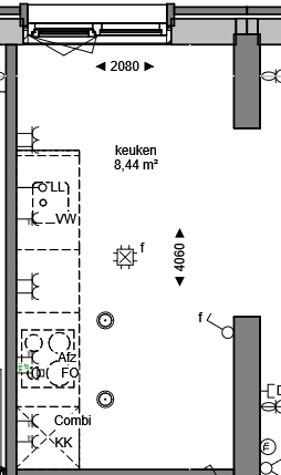

Hoi allemaal,
Voor een nieuwbouwappartement moet ik binnenkort een keuze maken waar ik de keuken laat doen (via de projetleverancier Dura Vermeer, Thuis de Showroom; of bij een 3e partij).
Plattegrond van de 0-tekening keuken (die gaat dus veranderen qua opstelling):
Afbeeldingslocatie: https://tweakers.net/i/-Ul1_wGhcsSs5vwckK0JFpLswE4=/full-fit-in/4000x4000/filters:no_upscale():fill(white):strip_exif()/f/image/XitV3d0h7kvqTq4N7cgHnqM5.png?f=user_large

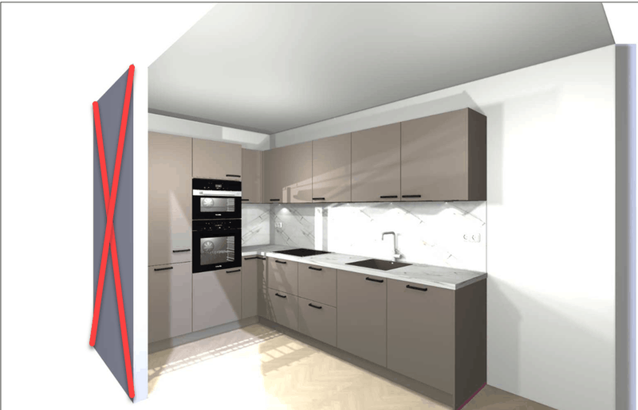

Ik heb bij Thuis (Dura vermeer) een keuken laten tekenen en een offerte laten maken (idk wat er mis is met de greepjes hoe zij het hebben getekend...):
Afbeeldingslocatie: https://tweakers.net/i/9BKX5Nv3ofFh-9MulEQn0qYG1mw=/800x/filters:strip_exif()/f/image/aLbhoFMttYK09aAD62Jcm9X4.png?f=fotoalbum_large
Afbeeldingslocatie: https://tweakers.net/i/jUquXhAMc-oF4LNY3V4cfKmTpvk=/800x/filters:strip_exif()/f/image/kEJyCqr89tEkwkJS8Ev0lupX.png?f=fotoalbum_large

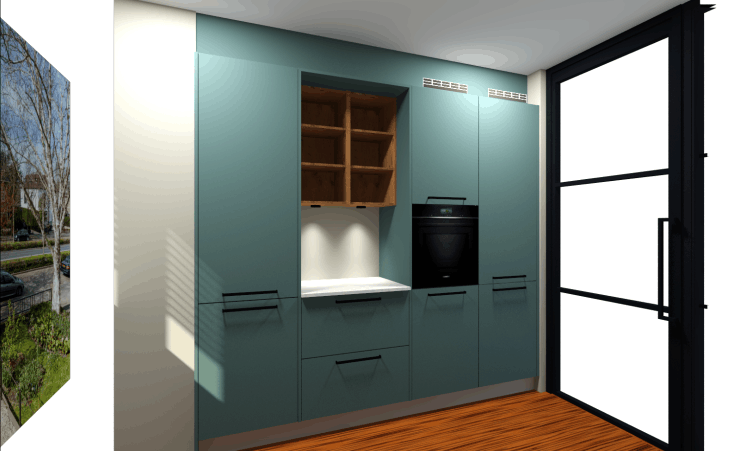

Nu heb ik bij Bemmel & Kroon een vergelijkbare keuken laten samenstellen en een offerte laten maken:
Afbeeldingslocatie: https://tweakers.net/i/ed4MRicKLg5e0gDWMV0T1Af33FQ=/800x/filters:strip_icc():strip_exif()/f/image/MHAwx5YfC5Yi5pW7wtxrEikx.jpg?f=fotoalbum_large
Afbeeldingslocatie: https://tweakers.net/i/mlNhKcxbnNUs3NeNcLsDUgvyUIo=/800x/filters:strip_icc():strip_exif()/f/image/wJa1eHT3nv5zPlAzaMxA1zr4.jpg?f=fotoalbum_large
Verschillen zijn:
Kook gedeelte is 90cm ipv 60cm breed (keuken is dus breder; kan dan het raam niet hélemaal openslaan, openstaande deel is 60-70cm, maar ik kiep het toch enkel open, en het extra werkblad ruimte is wel fijn)
Bovenkasten 78cm ipv 71cm (scheelt ong. 20 eu per kast)
Iets hogere plint, zodat ik er makkelijker bij kan
Afzuigkap verspringt nu, anders was het te laag
Kastje boven afzuigkap waar je iets in kwijt kan
Oven en magnetron wat lager en daaronder treklades ipv kastjes
Iets luxere onderkast binnenkant tussen kookplaat en spoelbak
Luxere kookplaat Miele KM7564FL (~200 eu duurder)
Vlakschermafzuigkap Miele DAS4930 (scheelt maar 100 eu in prijs ongeveer)
Luxere lampjes (Lanesto Ischia set 6 Gun Metal touchdimmer lampjes)
Glazen wanden bij treklades
Anti slip matjes in de lades
Kleine dingetjes allemaal dus die wel richting de €1000-€1500 gaan. Qua opstelling vind ik de B&K wel beter.
Nou heb ik hen de prijs van mijn eerste offerte aanvankelijk niet laten zien, en kwamen ze uit op €24.500,-. Met dingen als de anti slip matjes weghalen, de lades onder de oven vervangen door een kast (goedkoper), plus wat "korting zodat je bij ons koopt" wilde hij naar €23.500,-.
Apparatuur staat nog niet vast, ik had gezegd doe Miele dus ze hebben er iets in gedaan, maar dat is buiten de scope van wat ik jullie wil vragen :). Ik ga zelf nog precies kiezen welk merk en model ik wil. De afzuigkap en kookplaat zijn waarschijnlijk die ik bij B&K had gekozen, of iets vergelijkbaars.
Als ik zo de opstellingen van andere recente posts bekijk, zie ik dat je voor ~25k al een kookeiland + wand met hoge kasten + luxere frontjes + vergelijkbaar blad + vergelijkbare apparatuur hebt. Schüller Matera is eerder middenklasse volgens mij qua frontjes.
Ik, en mijn omgeving, denken dat ik een beetje word belazerd door zowel B&K als Dura Vermeer Thuis. In ieder geval lijkt B&K uit deze twee wel de betere keuze. Wat denken jullie?

Sulfates schreef op donderdag 17 oktober 2024 @ 00:28:
Hoi allemaal,

Persoonlijk zou ik een paar dingen anders aanpakken in je opstelling. Een carrouselkast van 80x80 cm is echt niet prettig in gebruik. Helaas is er door de beperkte ruimte geen andere hoekkast die goed past. Mijn voorkeur zou uitgaan naar een hoekspoelkast (mits je de spoelbak kunt en wilt verplaatsen) met een dieper werkblad van 75 cm. Hierdoor kun je ook diepere lades plaatsen, wat zorgt voor meer werkruimte op het aanrechtblad en praktischere opbergruimte.

Beste allemaal,
Ik ben bezig met een nieuw ontwerp voor een showroomkeuken. Een paar kleuraccenten kloppen nog niet helemaal op het plaatje, omdat de nieuwste kleuren nog niet in het systeem staan. Wat vinden jullie van het ontwerp?

  • njitter
Sulfates schreef op donderdag 17 oktober 2024 @ 11:20:
Dank voor je antwoord! Dan ligt het idd aan mijn keuzes (wat ik niet erg vind).
Welk muurtje bedoel je? De kant korte kant van de L met de oven en koelkast? De 2 muurtjes aan de 'ingang' zijde van de keuken die grenzen aan de woonkamer zijn bouwkundig en kunnen niet weg.
Deze muur:
Afbeeldingslocatie: https://tweakers.net/i/MS10jt4BbiAJKARqrIymbDYmx9U=/full-fit-in/4000x4000/filters:no_upscale():fill(white):strip_exif()/f/image/zqfIGVKH69UUH5me8iqzkTwD.png?f=user_large

Als ik zo naar de plattegrond van de bouwer kijk, lijkt dit een steunmuur te zijn. Dat maakt het wat lastiger om de wand weg te halen of in te korten. Maar het zou wel mooi zijn als het kan!
  • Sulfates
  • Laatst online: 17-11 16:22
MarcoZoetermeer schreef op donderdag 17 oktober 2024 @ 17:50:
Dat is inderdaad een bouwkundige steunmuur daar hoort

MarcoZoetermeer schreef op donderdag 17 oktober 2024 @ 11:50:
Dat is zeker een optie, ik kan de spoelbak nog verplaatsen ja. Dan zou er dus een hoek onderkast van 140cm breed moeten komen. Hoop dat zoiets dan wel bestaat

MarcoZoetermeer schreef op donderdag 17 oktober 2024 @ 16:09:
Beste allemaal,
Ik vind het een mooi ontwerp, ik zou wel een paar puntjes hebben als ik dit thuis zou ontwerpen;
  • Kookplaat heb ik liever verder naar het midden zodat ik aan beide kanten alle ruimte heb.
  • Kookplaat zit nu recht voor de ovens, zou ik zelf ook irritant vinden
  • Zitten onder de kookplaten ook lades? Is het mogelijk de greeplijst in het midden ook door te laten lopen in de kopse kanten van het eiland? Vind dat altijd wel een fraai gezicht geven aan een eiland
Beste allemaal,
als het om een showroom keuken gaat zou ik die dubbele oven er uit halen en een dikke oven van 90 breed er in plaatsen. Hebben wij ook en dat is pas een blikvanger.
Afbeeldingslocatie: https://tweakers.net/i/OiLuea_CQJ821ETbVJNFsa2YHI8=/800x/filters:strip_icc():strip_exif()/f/image/P35WwFKcddfDirPZPHFjHQoB.jpg?f=fotoalbum_large
De door jou gebruikte kleuren vind ik een beetje lafjes voor een showroomkeuken.

Ik heb bijna een nieuwbouw appartement gekocht (wacht alleen op het koopcontract) en in de V.O.N. prijs zit een voucher waar ik een keuken kan kopen bij een aangesloten verkoper.
Nu zie ik een voorbeeld van wat ik kan kopen (6000 euro) en het lijkt me wel extreem duur imo. Ik weet niet of ik het hier mag posten of ik een nieuwe topic moet aanmaken. Wat vinden jullie hiervan? Is dit overpriced?

UltraInstinct schreef op vrijdag 18 oktober 2024 @ 16:31:
Ik zou vooral niet zo blij worden van Etna-apparatuur. Laat deze samenstelling eens doorrekenen bij een andere partij (kan ook in de Ikeaplanner) om een beeld te krijgen van de (reële prijs).
Los daarvan zou ik vooral ook kijken of je deze samenstelling wel wilt. Vaak zijn zulke keukens standaard ontworpen terwijl er meer mogelijkheden zijn. In ieder geval staar je je beter niet blind op die zogenaamde voucher en laat je je ook niet onder druk zetten door een deadline voor de keuken; dat is alleen een deadline voor de technische tekening (wat komt op welke plek).

Goedemiddag,
Ik wil m'n keuken laten vervangen (huidig):
Afbeeldingslocatie: https://tweakers.net/i/g34HyC4jya7caliFbGE1T-mT-Ik=/800x/filters:strip_exif()/f/image/bzsdew6WeVPIvvNgixXSmH4Q.png?f=fotoalbum_large
Ik heb bij IKEA de volgende keuken ontworpen:
Afbeeldingslocatie: https://tweakers.net/i/tc_3Tto0fU3dPFqcs67c-e-x2tY=/fit-in/4000x4000/filters:no_upscale():strip_exif()/f/image/ZutTlk33ZXkDH7WidEooflQ8.png?f=user_large
https://kitchen.planner.i...8B-8390CCDFD602&ref=share
De nieuwe keuken kost ongeveer 5500 Euro. Daarbij komen nog IKEA montagekosten can ca. 2500 Euro. Op zich een goeie deal. Echter nu na het inmeten van de keuken door een externe partij komt er nog ca. 5500 Euro bij (omgeving Utrecht).
Ik schrok best nog van dit extra bedrag wat er bij komt. Schrik ik terecht of klinkt dit als wat er redelijkerwijs nodig kan zijn voor het vernieuwen van mijn keuken?

@SkeXiz die kosten komen normaliter niet bij de keukenprijs in. Bij elke keuken die je koopt heb je dit soort kosten, kun je door elke willekeurige aannemer laten regelen. Als je het door de keukenzaak laat doen valt het onder meerwerk. ik zou wel even goed doorvragen wat ze precies gaan doen, zo te zien gaan ze ook met de cv ketel aan de slag?

1200 euro kun jij je besparen door de keuken er zelf uit te slopen. Kost je hooguit 100 euro aan aanhangerhuur en stortkosten. MP kun je ook nog proberen.
Verder, 1900 euro voor installatiewerk? beetje materiaal, dan blijft er 1600 euro aan manuur over. da's drie dagen aan werk. Volgens mij is een beetje installateur in een dag hiermee klaar.

De 995 euro stuc voor zo'n klein stukje muur ook wel aan de prijs. Eigenlijk zoals alles :)
Zeker de moeite om even verder te kijken.

We hebben een offerte voor een Nolte keuken gekregen. Ik ben benieuwd wat jullie vinden van de indeling en de prijs.
Een overzicht van de ruimtes (zie voor meer details de link in mijn signature)
Afbeeldingslocatie: https://tweakers.net/i/PfErPjtunMx8A96GhdQzc2w8zuM=/232x232/filters:strip_exif()/f/image/0B0P2yCGS9yvTAz0ri7ICvNm.png?f=fotoalbum_tile
De schetsen van de keukenboer:
Afbeeldingslocatie: https://tweakers.net/i/i4errSDt5ixLQBJvtwH3WhW-MjE=/232x232/filters:strip_exif()/f/image/Iqx3HBhg37IR7PehLP4gQrkN.png?f=fotoalbum_tileAfbeeldingslocatie: https://tweakers.net/i/D9kTK1CQjlvq0uOAR_WTp3RGAgM=/232x232/filters:strip_exif()/f/image/odxXNFLsTcDmlxkIcFnaQ8Xa.png?f=fotoalbum_tile
Afbeeldingslocatie: https://tweakers.net/i/mkBO5AbDmwMFz6YoJeQGzkTsMO4=/232x232/filters:strip_exif()/f/image/jAsiqXroi1XrhCcUuuHRuEu1.png?f=fotoalbum_tileAfbeeldingslocatie: https://tweakers.net/i/jktP3n8VTRBpZWTY23BrklnRvMU=/232x232/filters:strip_exif()/f/image/okF8Oz9qnFdQTESh9sMYV4C4.png?f=fotoalbum_tile
* frontjes lak 76S Lack, Sahara softmatt
* frontjes melamine-hout 495 Melaminharz, Chalet Eiche
apparatuur
* kookplaat siemens EX801HVC1E IQ-700
* vaatwasser siemens SX61IX09TE
* koelkast 178cm siemens KI81RNSE0
* afzuigkap Cloud Seven Elica
* oven siemens HB517GBS0
* Quooker Pro3 3l
Members only:
Er zijn nog wel een aantal dingen die we anders willen
- oven in het midden, vaatwasser rechts
- grotere kookplaat of een stoomoven erbij?
- misschien een grotere quooker, al zit de CV op slechts ~3 meter leiding afstand

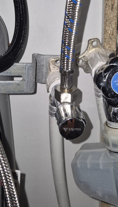

In de Quooker combi handleiding staat dat deze aangesloten wordt op koper. Maar moet dat?
Afbeeldingslocatie: https://tweakers.net/i/Y_yU_JurL7Wrz2TztnM9fozfW1c=/x800/filters:strip_icc():strip_exif()/f/image/jMlbEQOwwSsXbDF2wJvSDZR7.jpg?f=fotoalbum_large
Zo ziet mijn aansluiting er nu uit.
Afbeeldingslocatie: https://tweakers.net/i/bh_4v_v8wRyJ_JikkxyFwg3OM1I=/x800/filters:strip_icc():strip_exif()/f/image/nKCnenQf4d0nJd7eqbC8wQgD.jpg?f=fotoalbum_large
Mijn (buitenlandse en met Quooker mogelijk onbekende) loodgieter denkt er van alles op te moeten maken. Volgens mij denk hij dat een perskoppeling nodig is, maar dit kan toch gewoon met een knelkoppeling?
Ik denk dat ik onder het kraantje kan afknippen, en zo dat Quooker stuk op de leiding kan monteren. Of een stukje flexibele waterslang (zoals onder het kraantje) op het kraantje monteren en dat in de snelkoppeling. Toch? :)

Hi all,
We zijn voor een nieuwbouwhuis; Regio Voorhout (opleverdatum 2026) aan het kijken voor een keuken. De aangesloten keukenboer is Bruynzeel Cruqius (voordeel is het gemak voor het verleggen van de leidingen, nadeel is dat ze vanuit de bouw geen afvoer naar buiten mogen maken en geen timmerwerk verrichten). Kortom, voelt een beetje als keuken-die-bijna-af-is. Nu ben ik op zoek naar een alternatieve keukenzaak in die regio met acceptabele prijzen. Het ontwerp is een L-keuken met een klein nisje voor de koffie automaat. Design is nog niet binnen maar bestaat uit: composiet werkblad, simpele kastjes/lades en Siemens apparatuur (grote combi oven, 80cm inductie kookplaat, vaatwasser, Quooker, etc (Beetje research kom ik op 6k aan apparatuur). Richtprijs is rond de 20k. Ik heb door de TS gelezen en een paar pagina's aan reacties. Ik zou denk ik de Keukenconcurrent willen bezoeken, zijn er nog meer aanbevelingen?
Inmiddels twee maal een bezoek gebracht bij Bruynzeel keukens. Volgende ontwerp is het geworden. Gesprek verliep vlot maar af en toe een gek dingetje (voorkeur ging uit naar een kookplaat van ongeveer €900,- en ineens stond daar in de offerte eentje van €1899,-.
Best tevreden over de uiteindelijke prijs (de meerwerkkosten zitten hier niet bij, verleggen van leidingen, toevoegen van WCD's en toevoegen van stuk muur tbv stalen deuren was ook ~€2k. Het groen in het ontwerp komt wat donkerder uit.
Afbeeldingslocatie: https://tweakers.net/i/zOK-VRoBgdJ9EraKHyKt3GBcgIc=/fit-in/4000x4000/filters:no_upscale():strip_exif()/f/image/0qfs5w6S3G5tLYVowmZWX7Vd.png?f=user_large
Afbeeldingslocatie: https://tweakers.net/i/O1DLdhA2itVaRo1CiDWcp7s3zcQ=/fit-in/4000x4000/filters:no_upscale():strip_exif()/f/image/VpZOgHTJaGFuYeW7f4fjKUKw.png?f=user_large
Composiet bladdikte 20mm
InductiekookplaatSiemens: 9SIEX875HVC1E
AfzuigkapSiemens: 9SILC96BBM65
VaatwasserSiemens: 9SISN63H800UE
Combi-ovenSiemens: 9SIHM736G1B1
KoelkastSiemens: 9SIKI86VNFE0
QuookerQuooker: 3FRRVS
Overgins goed om te melden dat bij deze offerte NIET de koof en afzuiging naar buiten wordt geplaatst (dit zullen we dan nog zelf moeten verzorgen.
Members only:
Woensdag naar Nolte Rotterdam om deze alsnog uit te werken en kijken waar ze mee komen.
Edit: dubbele vaatwasser

Volgens mij zit dat voorschrift met koper 'm er vooral in dat je aan een gebeugelde koperleiding zo een inlaatcombinatie + mengventiel kan hangen. Bij flexibele leidingen moet je het spul gaan beugelen zodat het stevig genoeg zit. Zie deze post voor de aansluiting.

Thanks! ik ga dit halen:
https://www.praxis.nl/san...gang-15mm-x-3-8-f/2370615

En wat s het merk van je kasten? Zijn het gespoten fronten of hebben ze een lamineerlaag op de randen?

Gewoon na het kraantje monteren en die kraan lekker laten zitten. En je hebt bewust gekozen om de warm water niet meer te gebruiken en hem dus als combi-plus aan te sluiten?

Knap hoe je zo veel kasten, merk apparatuur en composiet met montage voor dat bedrag hebt weten te vinden. Als je alles zelf bij elkaar klikt via de hier vaker genoemde sites kom je denk ik al hoger uit

Lijkt me een nette prijs. Waarom 2 verschillende vaatwassers?

marteltor schreef op zondag 20 oktober 2024 @ 21:01:
Van belang is om er op te letten dat het overstort trechtertje zo hoog mogelijk wordt gemonteerd, veel hoger dan op de tekening staat. Onze keukenprutser had dat niet gedaan en binnen het jaar stond de spoelkast 2 keer blank. Ik heb toen alles opnieuw moeten monteren. Jaren later is het nog 1 keer gebeurd maar toen omdat het pvc-aansluitstukje ("8") langzaam dicht slibde. Voor de zekerheid hebben wij sindsdien een bakje onder de flexibele zwanenhals staan.
