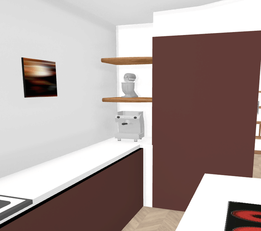

Goedemorgen Tweakers,
Allereerst veel dank voor deze fantastische community.
Na jaren uit interesse mee kijken op dit forum (een kijkje in de toch wel gekke wereld van keuken handelaren) ben ik eindelijk in de gelegenheid een eigen appartement in te richten.
Omdat het budget in m’n eentje krap is, is elke euro weer een euro. Ik probeer dus het uiterste uit de keuken te halen. Toch vind ik het wel belangrijk dat het kwalitatief goed is en dat het naar mijn smaak is. Hopelijk kan de keuken dan zonder problemen jaren mee gaan.
Ik heb de volgende keuken opzet gemaakt:
Afbeeldingslocatie: https://tweakers.net/i/BKwvhC8cV_JnNAWmdLQ-qa9oVMQ=/232x232/filters:strip_exif()/f/image/CIegPSJYxWBUnIh87hlb1ShZ.png?f=fotoalbum_tileAfbeeldingslocatie: https://tweakers.net/i/JKWU2jWJeW4iDIyq3SPQ6it0NaM=/232x232/filters:strip_exif()/f/image/NJjTfAA8h5XytUzVeNWl3Spv.png?f=fotoalbum_tileAfbeeldingslocatie: https://tweakers.net/i/RLChrdvBM-RmuBwFLQLL8SOzjhQ=/232x232/filters:strip_exif()/f/image/M38C48CwjrVgOs5NoRalhDrU.png?f=fotoalbum_tile
Ik ben van plan om de basis keuken te bestellen bij IKEA.
De frontjes via Houtmerk te kopen en een werkblad bij de keukenbladenfabriek
Members only: title
Ik ben mij er van bewust dat kookplaat mogelijk niet goed past, hier zoek ik nog een oplossing voor.
Hopelijk kunnen jullie mij nog helpen met een paar vragen:
Ik vind de indeling lastig, het is een beperkte hoek, ik denk met deze indeling het meeste uit de ruimte te halen. Maar inmiddels staar ik ook al een paar maanden naar hetzelfde ontwerp en kan ik een objectieve blik gebruiken.
Hebben jullie nog advies?
Ik lees in hier dat veel Tweakers kiezen voor een Bora ipv bijvoorbeeld de Bosch/siemens variant.
Is daar een goede reden voor, of is het vooral omdat Bora het bekende merk hiervoor is?
Ik overweeg de Bosch variant omdat deze samen met de andere 3 producten zorgt voor de 5 jaar garantie.
Hebben jullie nog andere tips/tricks waar ik eventueel rekening mee zou moeten houden?
Alvast ontzettend bedankt!
Heb je overwogen om twee hoge kasten te maken, waarvan een met de oven? Dat maakt de plek voor de kookplaat misschien makkelijker? Met het oog op de looproute en beperkte ruimte tussen eiland en kasten ertegenover, zou ik de oven liever niet laag op die drukke plek hebben. Eventueel kun je de vaatwasser ook in de hoge kast plaatsen, maar dat is bij Ikea wel een uitdaging/beperking.
Ik schat in dat het hier voor een deel wel merkgevoeligheid is, in combinatie met het design. Een Bora is verder natuurlijk goed, komt vaak ook als beste uit testen, maar dat betekent niet dat andere merken slecht zijn. Belangrijk om te vergelijken is de indeling van de kookplaat in combinatie met jouw kookstijl (hoeveel/welke pannen gebruik je tegelijkertijd, heb je behoefte aan flexibele zones) en je gevoeligheid voor geluid. Verder maken kosten hier natuurlijk flink verschil. In jouw geval zou ik daar zeker naar kijken. Een Bosch/Siemens komt ook heel goed uit die testen.

@loetje165 Zomaar wat vragen waar je even over moet nadenken, zeker in zo'n compacte ruimte:
- Waar laat je je afval? Heb je ergens plaats voor een vuilnisbak, of staat dat ding straks altijd in de weg?
- Waar zijn je besteklades? Onder een kookplaat met ingebouwde afzuiging heb je geen ruimte voor lades, dus waar wel?
- Waar laat je je servies, glazen, mokken, bekers? Je kiest bewust voor een ontwerp zonder bovenkasten, maar waarom?
- Waar laat je je pannen?
- Waarom de donkere kleur? Donkere houtkleuren maken het ontwerp klein. De ruimte is al vrij beperkt, dus zou je mijns inziens beter kunnen kiezen voor lichte kleuren, eventueel met een donkere accentkleur.
Ik denk dat je de volgende overwegingen moet maken:
- Kies voor een kleinere vaatwasser van 45cm breed. Dat levert je meer speelruimte op bij de spoelkant. Ruimte die je goed kunt gebruiken voor een opbergkast.
- Kies voor horizontale bovenkastjes, eventueel met vitrinedeur. Je heb nu te weinig opbergplek.
- Kies een lichtere kleur voor het eiland en de spoelkasten en eventueel alleen een donker houtpatroon voor de hoge kast en de bovenkastjes.
- Kijk of je de vriezer als onderbouw uit kunt voeren en een combi-oven boven de koelkast kunt plaatsen.
De spoelkant wordt dan:
Van links naar rechts: 30 kast met planken, of uittrekbare inrichting met afvalbakken, 60 onderbouw diepvries, 60 spoelkast, 45 vaatwasser, 60 hoge kast met koelkast onderin en combi-oven daarboven met daarboven servieskast.
Eventueel daarboven twee horizontale bovenkasten van 80 breed (het midden daarvan valt dan niet precies boven de kraan, maar dat valt niet op)
Het eiland wordt dan zoals je getekend hebt, met twee ondiepe kastjes van 40, een kast van 60 voor de kookplaat met afzuiging en een kast van 60 met lades voor bestek.

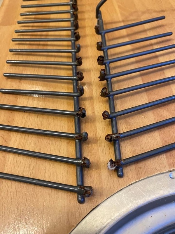

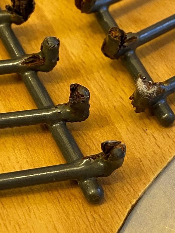

Wij hebben hier best veel bosch/siemens apparatuur gehad, een deel is zelfs al meer dan 20 jaar oud. Maar we merken wel dat de kwaliteit behoorlijk is achteruit gegaan. Onze nieuwe bosch vaatwasser was na 6 jaar al zo roestig dat hij vervangen kon worden.
Afbeeldingslocatie: https://tweakers.net/i/xGhU5PdmK0Y9QFZY60mYCFfx-_I=/x800/filters:strip_icc():strip_exif()/f/image/ywLWYaSly7nhVb6ATgnmVAls.jpg?f=fotoalbum_large
Afbeeldingslocatie: https://tweakers.net/i/XmwJTlxUKtzj77q59nM_sXMcYsg=/x800/filters:strip_icc():strip_exif()/f/image/xQe7xBkM4qk7BbNdKK0DKjZy.jpg?f=fotoalbum_large
Omdat onze nieuwbouw eind van het jaar gaat starten, vervangen we nu alles wat kapot gaat door gebruikte of B keuze Miele apparatuur.

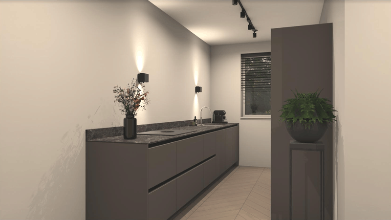

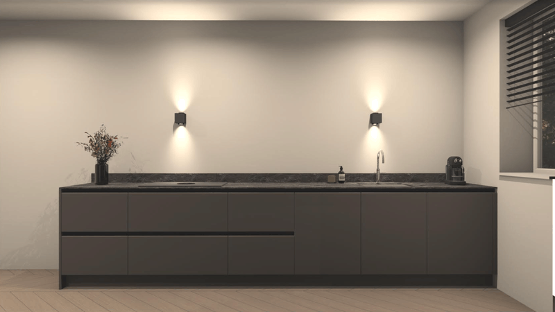

@Ecloos Wij hebben de keuken in Nederland besteld. Mijn advies is om bij minstens twee zaken een offerte op te laten stellen met; gelijke apparatuur, prijzen van apparatuur gespecificeerd of geen apparatuur, om zo goed de keuken zelf te kunnen vergelijken qua prijs.
Wat wij ook gedaan hebben was in eerste instantie een duur stenen blad in de offertes laten opnemen en deze er later uit laten halen om zo de prijs omlaag te krijgen. Dat scheelde al meer dan €1000.
Speel ze tegen elkaar uit. Op een bepaald moment kon keukenzaak A niet meer verder zakken omdat ze dan onder hun minimale marges kwamen. Mijn tip is om netjes en correct te blijven, maar wel heel duidelijk te communiceren dat je die prijs niet gaat betalen.
Dit onze keuken geworden:
Zijde 1: Afbeeldingslocatie: https://i.imgur.com/WPHyemu.png
Zijde 2: Afbeeldingslocatie: https://i.imgur.com/nU4MvoK.png
Afbeeldingslocatie: https://i.imgur.com/ubxWCmu.png
Afbeeldingslocatie: https://i.imgur.com/aEwAxVo.png

Dank voor je inzicht Eelco!
- Dekton blad heeft een naad tussen de spoelbak en vaatwasser. Dit vinden wij nog wel het grootste manko maar wij zien niet heel veel oplossingen hiervoor omdat Dekton inderdaad niet langer dan 3 meter lange bladen aanbiedt.
- Hoekje willen wij planken met spotjes inmeten zoals bijgevoegde plaatje. Anders is het ook maar loze ruimte.
Afbeeldingslocatie: https://tweakers.net/i/DanQxmNJs19rCdDLLEBWeYrZCXo=/full-fit-in/4000x4000/filters:no_upscale():fill(white):strip_exif()/f/image/WvHsycDmI8obV0PCvTE49I1h.png?f=user_large
- Spoelen en vaatwasser zitten dan twee kastjes tussen. Wij vonden dat zelf wel fijn, afspoelen, eventueel op blad ernaast kunnen plaatsen en dan in vaatwasser. Ook om makkelijk richting tafel of andere richting uit de vaatwasser te kunnen pakken of inruimen.

Mag ik jullie mening vragen? Het werkblad in onze Hacker keuken is geplaatst ter vervanging van de tijdelijke spaanplaat. De zijkant (wang) van de vriezer maakt een bolling, precies waar het werkblad is geplaatst. Hopelijk kan je het goed zien op de foto, dat er ongeveer 1cm ruimte is bovenaan de zijkant vd kast tussen de deur en de wang, en 1mm ruimte waar het werkblad zit.
En we krijgen straks alleen een lakstift voor krassen op de deurtjes - die er al waren direct op de dag dat het geplaatst werd.
Afbeeldingslocatie: https://tweakers.net/i/qgEjCLK1z8NyW1cGNWZpRVK-iAw=/x800/filters:strip_icc():strip_exif()/f/image/QseLroZQVZWHFM8Ehc3sDzsV.jpg?f=fotoalbum_large
[ Voor 10% gewijzigd door greet3 op 15-07-2024 15:28 . Reden: Foto verduidelijkt ivm vragen ]

Mag ik jullie mening vragen? Het werkblad in onze Hacker keuken is door Mobel Faber geplaatst ter vervanging van de tijdelijke spaanplaat. De zijkant (wang) van de vriezer maakt een bolling, precies waar het werkblad is geplaatst. Hopelijk kan je het goed zien op de foto, dat er ongeveer 1cm ruimte is bovenaan de zijkant vd kast tussen de deur en de wang, en 1mm ruimte waar het werkblad zit.
Wat is de vraag?
Is de zijwang echt bol? Of zijn de frontjes niet goed afgesteld?
Ik zou gewoon wat proberen te corrigeren in de frontjes, zodat het voor het oog goed is.

Bedankt. Het is het eerste. Is het normaal dat de zijwang bol wordt, nadat het werkblad geplaatst is? Ik vermoed dat de deuren (frontjes) recht zijn, maar dat de wang bol is. Kan er een kruislijnlaser op zetten om na te gaan.
Of is een bolle zijwang normaal voor Hacker keukens?
[ Voor 38% gewijzigd door greet3 op 15-07-2024 15:29 . Reden: Toelichting met pijltjes op de foto ]
Zet inderdaad even de laser of waterpas erlangs. Normaal gezien hoort deze niet bol/hol te staan nee. Kan zijn dat het blad iets te lang is en dat deze de wang wegduwt...
Als dat het geval is zou ik de monteur lekker laten langskomen. Als de wang wel recht is, ook de monteur laten langskomen.. om de frontjes bij te stellen (als je het zelf niet kunt/wilt doen).

Mbt tot de vaatwasser, het was juist bij ons de onderkant van de verstelbare rekjes, waar helemaal geen spullen op liggen die schade kunnen veroorzaken. Tuurlijk kunnen we pech hebben en ja we hadden ook zo een nieuw boven en onderrek kunnen bestellen. Want dat was inderdaad nog na te bestellen. Maar dat was samen toch bijna 400 euro, dat was toch teveel, zeker voor in ons geval met een verhuizing in zicht.
Dat is idd te duur. Bij mijn rekjes was het zowel op de bovenkanten (de puntige uiteinden) als op een aantal plekken onderop (bij de 'las' waar het verticale deel gekoppeld zit aan het horizontale). Obv jouw foto had ik het idee dat het bij jou om de punten ging waar rekjes scharnieren, dwz die rekjes die je plat kunt leggen. Maar ik kan het mis hebben. Kan me wel voorstellen dat de coating bij "scharnierpunten" eerder de geest geeft dan bij vaste rekken, zeker als ze regelmatig omhoog en omlaag geklapt worden.
Maar die gecoate rekjes dat blijft toch een zwak punt. We hebben het ook ondervonden bij onze droogtoren (voor was), dat verder uiteraard nog helemaal prima was. Maar na jaren gebruik liet op allerlei plekken de coating los en kwam het roestige metaal naar boven. Niet fijn om daar natte kleren op te hangen. Ik kijk in ieder geval uit naar een roestvrije oplossing zonder coating, dus waar het materiaal (polymeer / metaal) zélf roestvrij is. Maar dat zal vast (te) duur zijn anders hadden ze het wel toegepast. :P
Dat is het enige wat ik nu kan doen. Alleen reageert de keukenzaak niet. Ze geven elke keer aan dat ze terug gaan bellen. Ze hebben 2 weken geleden het werkblad pas geplaatst, nadat het eerste deel van de keuken eind vorig jaar was geplaatst.
Het is een loeizware werkblad. Misschien kunnen ze die niet meer verplaatsen, en alleen de kast.
Ik zal vanavond weer een foto proberen te maken met een kruislijnlaser. Vanmorgen waren de laserlijnen niet goed zichtbaar over de hele kast. Uiteindelijk vind ik het belangrijker dat de ruimte tussen de zijwang en kastdeur evenredig recht is.
[ Voor 12% gewijzigd door greet3 op 16-07-2024 09:54 ]

  • Loft
  • Laatst online: 25-11 19:19
Veel opties ;)
Voor onze woning was de keuken ook de het lastigste. Ik denk dat ik wel 20+ verschillende tekeningen gemaakt heb.
Uit eindelijk gekozen voor L en een recht stuk. Net zoals in jouw tekening met blauw en lichtblauw. Bij ons is de L echter bij het donkerblauwe deel.
Heel bewust geen eiland. Is leuk, is in de mode, maar totaal niet efficient in ons geval. Die lijkt een beetje op jullie ruimte.
Ik zou in jouw geval de rechterkant in de eerste bouwtekening zo laten. De linkerkant kun je uitbreiden met een dwars stuk van de linkermuur naar rechts Omgekeerde L op het donderblauwe deel, waarbij dat stuk 90cm is. 60 cm voor kastjes en de overige 30 overhangend als soort van bar.
Heel vaak is 1 iemand aan koken en kan de ander daar zitten. Vaak ook met gasten. Wij hebben 3 barkrukken bij staan.
If I agreed with you, we'd both be wrong.
  • Flying35
  • Laatst online: 24-11 18:54
Klopt de maatvoering in je tekening wel? Je hebt in het oranje opgeschreven dat de afstand van de meterkast tot de hoek van de muur 3,68 meter is. Dat is voldoende ruimte voor 6 kasten naast elkaar. Op de tekening heb je er 4 naast elkaar getekend. Je zou voldoende ruimte moeten hebben voor je wens van "vriezer - vriezer - oven - oven - koelkast - koelkast". Of zie ik dat verkeerd. Heb je geen typo gemaakt en zou het 2,68 moeten zijn? Anders is ervoldoende ruimte om de ovens naast elkaar te zetten ipv onder elkaar zonder in te hoeven leveren op de wensen die jullie hebben?
  • Frantic
  • Laatst online: 02:01
Flying35 schreef op woensdag 17 juli 2024 @ 16:10:
Je hebt gelijk! Er moet 90cm vanaf ;)
Ik reageer later even inhoudelijk op jouw post en die van @Loft
