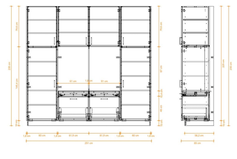

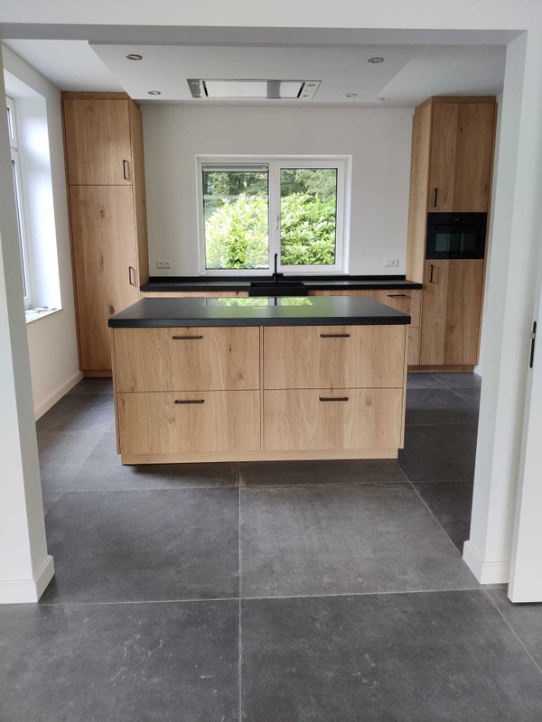

Onze keuken is afgelopen week geïnstalleerd. We zijn heel tevreden over de keuken, echter is het op 1 punt mis gegaan. De koffie nis is 10cm smaller dan destijds ingemeten. Hij is nu 90cm ipv 100cm.
De verkoper heeft aangegeven dit netjes op te willen lossen. Hiervoor hebben we 3 opties gekregen.
  1. De stol (witte gedeelte naast kastenwand) aan beide zijden 15cm maken i.p.v 10 cm. (Deze komt dan meer in lijn met de hoogte aan de bovenkant, achteraf had de keuken net iets hoger gekund)
  2. Nis opnieuw laten maken op de juiste breedte. Dit houdt wel in dat echt alles opnieuw moet, dus ook binnenlades en het blad.
  3. De keuken ongewijzigd laten en de muur iets aanstucen + opnieuw behangen
De verkoper neemt eventuele kosten voor zijn rekening. Zelf neigen we naar de eerste twee opties. Wat zou jullie voorkeur hebben na het zien van de foto’s?

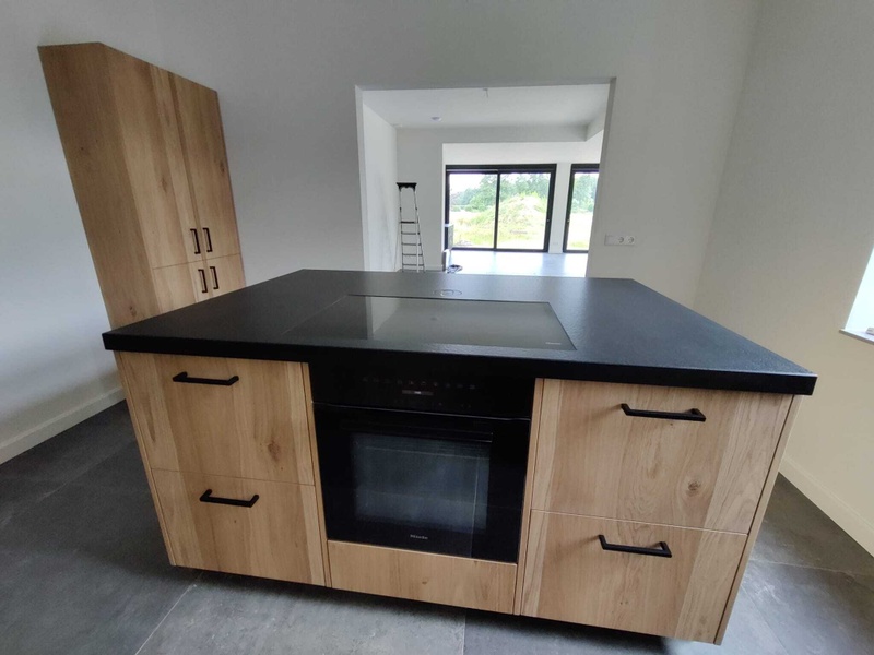

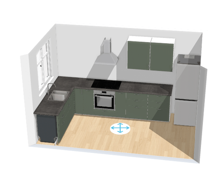

Toke_gt schreef op zondag 2 juni 2024 @ 18:46:
Ik begrijp je indeling niet zo goed, volgens mij kan dat efficiënter. Je hebt nu een lage kastenwand tegen een muur van drie meter hoog. Waarom die hoogte niet benut voor extra bergruimte?
Maar vooral: je hebt spoelen en koken tegen die wand en geen functies aan het eiland, maar wel een bar. Is dat voor ontbijt/lunch of ook voor gezelschap? Want als dat laatste ook de bedoeling is, is het niet handig om daar met je rug naar toe te staan. Ook vind ik de werkruimte zo niet optimaal verdeeld. Met een kookplaat op het eiland creëer je meer praktische werkruimte aan de andere kant, voor bijvoorbeeld een koffieapparaat en hogere koelkast. Een koelkast onder een werkblad biedt erg weinig ruimte, dat zou ik alleen doen als je echt ruimte tekort komt, maar die ruimte heb je juist wel.
Inmiddels heb ik toch wat wijzigingen gedaan. Volwaardige kookplaat in het eiland, aan de muurkant ivm het zitje aan de kop. Verder wasbak gecentreerd in de zijde tegen de muur aan.
Ik denk dat ik er zo ben, of zie ik nog iets over het hoofd?

G33st schreef op maandag 17 juni 2024 @ 09:57:
Ik zou zeker voor optie #2 gaan.
Als jullie het in de tekening hadden opgenomen, en o.b.v. de tekening hier ook de rest van de keuken hebben afgestemd, vind ik het het niet meer dan logisch dat dit aangepast wordt.
Gelukkig ook dat de verkoper het probleem zelf wil oplossen.
http://specs.tweak.to/5253

Sjowhan schreef op maandag 17 juni 2024 @ 10:04:
Ik probeer me eigenlijk vooral te visualiseren wat het mooiste eindresultaat zal gaan geven. Optie 1 zou ook best mooi kunnen zijn.
Jij vindt optie 2 de mooiste optie?
Zou toch gaan voor optie 2. Je hebt de ruimte om een nis van 100cm toe te passen, dan zou ik die ruimte ook optimaal benutten. Bovenkast en onderkast moeten dan helaas opnieuw wat vervelend is voor de verkoper.
Het was altijd al het idee om er een ombouw omheen te maken toch?
Fraaie keuken trouwens! _/-\o_
Hoe zit dat paneel links van de nis trouwens in elkaar? Aan de voorzijde dik en achterzijde dun?
Is dat dan een dik en een dun paneel achter elkaar geplaatst of zit dat wel aan elkaar zodat het aan de binnenzijde van de nis één stuk is?

SquareOne schreef op maandag 17 juni 2024 @ 10:20:
Klopt, maar we hebben die 10cm bredere keuken nodig om de rare verdikking in de muur op te vangen (binnenmuren zijn opgemetseld met stenen van andere breedte).
Jullie meningen met optie 2 sluiten aan bij mijn eerste voorkeur. Maar ik twijfelde zelf lichtelijk, vandaar mijn post hier.
We zijn verder echt super blij met de keuken. En vooral ook heel blij met de input in dit topic destijds. Nu is de uitlijning in de kastenwand hoofdzakelijk verticaal. In de eerste schetsen hadden we bijvoorbeeld grote onderlades in de nis. Het geheel klopt nu gewoon wat meer.
Dat paneel is overigens wel gewoon uit 1 stuk. Daar zie je niks van aan de binnenzijde uit de nis.

Ambianz schreef op maandag 17 juni 2024 @ 09:58:
Ik zou bij schiereiland toch kijken of je niet beter de kookplaat wat meer naar midden of rechts kunt zetten. Je zit nu heel dicht op de wand/raam dus minder flexibel met steelpannen of andere pannen die stuk uitsteken. Ook met koken, sta je nu wat opgepropt voor mijn gevoel. Snap dat je dan niet meer aan de kopse kant kunt zitten maar denk nu dat je met koken echt niet lekker staat.
[ Voor 6% gewijzigd door Theta-1 op 17-06-2024 11:42 ]

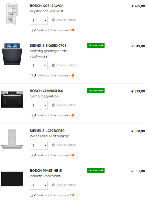

Ik zie hier prijzen voorbij vliegen van 20/30k en het begint mij een beetje te duizelen, is dit het gemiddelde bedrag voor een beetje keuken? Ik dacht rond de 10k klaar te zijn :x

Theta-1 schreef op maandag 17 juni 2024 @ 11:38:
Precies, altijd links+rechts ruimte naar je kooktoestel houden, tenzij je echt niet anders kunt.

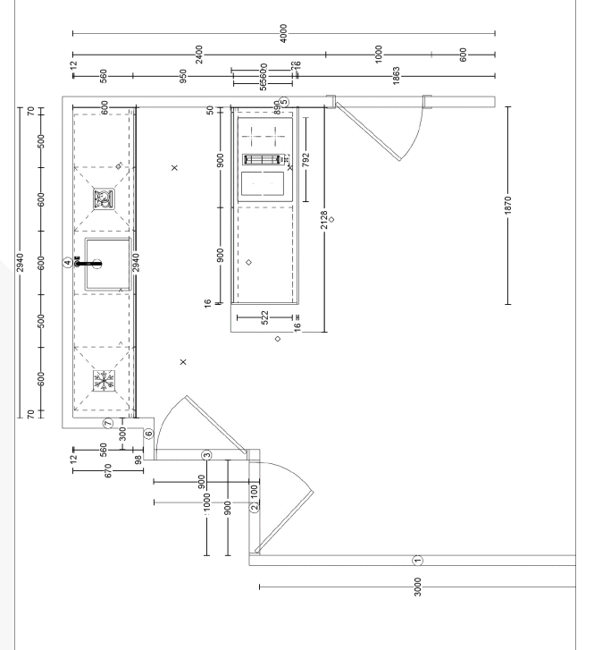

Ben het er mee eens inderdaad, alleen zou eerlijk gezegd niet weten hoe ik dat een beetje passend ga krijgen met lades aan die kant.. Ik zit wel gebonden aan max +- 2 meter gezien de doorloop links, dan gaat 60-80-60 bijv. niet

Analamoebe schreef op maandag 17 juni 2024 @ 11:45:
Dat is dan toch wel een nadeel van die downdraft kookplaten met afzuiging in het midden, als ik even op de tekening af ga. Als je die dwars over 2 onderkasten wil monteren moet er veelal zaagwerk aan te pas komen. Of je kunt bovenin geen lades nemen.
In het midden is inderdaad veel mooier, met ruimte aan beide kanten. Wij hebben na veel wikken en wegen een downdraft gekozen die uit het keukenblad omhoog komt. En dan kon omdat we een diep keukenblok hebben, waar hij tussen kasten in past.

voor € 10.000 koop je al jaren geen keuken meer. Of je moet voor de allergoedkoopste kastjes, blad en apparatuur gaan. En zelfs dan moet het nog een heel basic opstelling zijn.
Ik heb in de bijkeuken zelf een keuken geplaatst van Ikea. De enige apparatuur is een lage diepvries van Siemens van ± € 850. 1 stuks bijzondere inrichting: Uittrekkast. Voor de rest deurtjes en lades. Frontje zo ongeveer de goedkoopste die er zijn.
Heb nog geen blad, geen gootsteen, geen kraan, geen tegels. Zit ik al op € 5.500.
Ben bang dat je dit niet gaat lukken. Tenzij het een kleine keuken is met Pelgrim-achtige apparatuur.
Start anders eerst met de apparatuur die je wilt, dan heb je een beetje idee hoeveel dat kost.

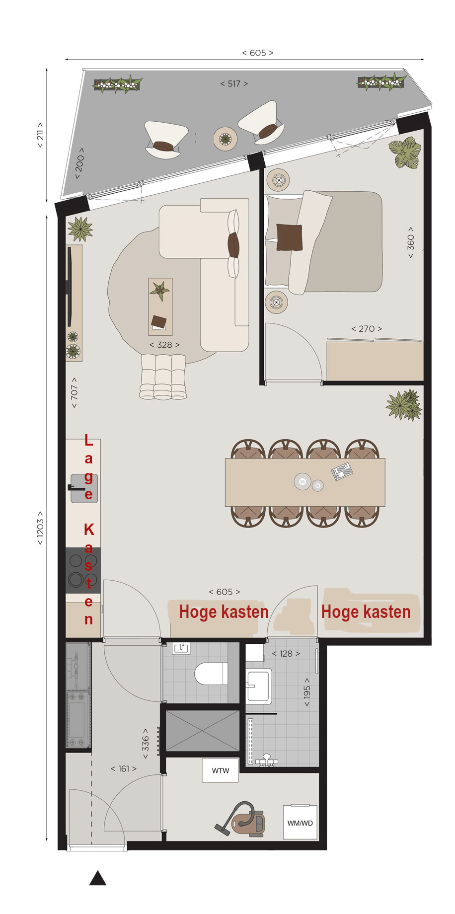

@CrankyGamerOG En eventueel een plattegrond posten.
Met een kleiner budget én net de juiste indeling, kan je ook aardig uit de voeten met een showroom keuken. Bijvoorbeeld:

Wij moeten eind volgende maand een installatietekening opleveren. Inmiddels bij meerdere keukenboeren geweest en in de meeste gevallen was het een vrij onplezierige ervaring. Bij de Ikea was de behandeling en transparantie het best. Qua prijs nog niet eens het interessants/goedkoopst. Maar we gaan waarschijnlijk voor een Ikea keuken. Ikea levert echter geen installatietekeningen. Andere mensen die hier mee te maken hebben gehad? En hoe ga je hier dan mee om? Zelf een tekening maken? Of bij een andere keukenboer iets vergelijkbaars opvragen?
Je kan voor 100€ een tekening laten maken via bijvoorbeeld onderstaande link, deze voldoet aan de eisen van de bouwer. Hier heb je uiteraard wel een keukentekening voor nodig (opzet/indeling), of zelf te maken indeling.
https://technischekeukentekening.nl/#voordelen
Ik meen mij 175€ te hebben betaald, goedkoper geworden? :+
[ Voor 7% gewijzigd door Source90 op 17-06-2024 16:54 ]

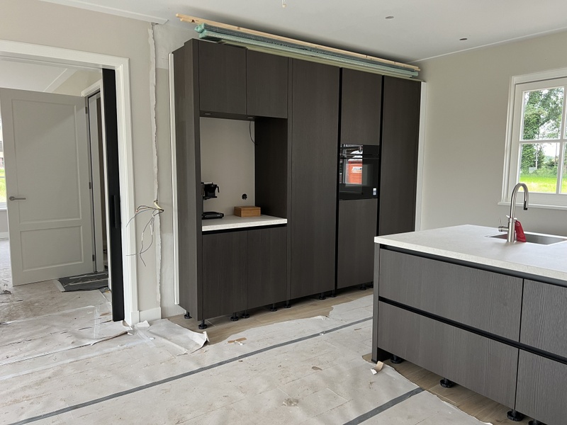

  • 181383rz
  • Registratie: September 2020
  • Laatst online: 15-10-2025
Ik zou voor optie 1 gaan (met korting), mits je het OK vindt en afdoende ruimte hebt voor alles wat je in de nis wilt plaatsen.
Zo niet: dan optie 2.
[ Voor 1% gewijzigd door 181383rz op 17-06-2024 22:36 . Reden: Completer gemaakt ]

Nou als je alles zelf installeer kom je wel weg met 5000 hoor. Ik heb voor de grap mijn keuken (4000 x 2170mm, L vorm, vaatwasser/wasbak aan de korte kant) in de planner gegooid en er kwam een totaalprijs met apparatuur uit van 4700.
Afbeeldingslocatie: https://tweakers.net/i/xK6AJndEkXd20qyKNnmd3GsHp-4=/full-fit-in/4000x4000/filters:no_upscale():fill(white):strip_exif()/f/image/5IZWtmivxYSDe8DJKVB1PSm6.png?f=user_large
Upgrade naar 100% A-merk is -2270 +3338, 1068 meerprijs.
Afbeeldingslocatie: https://tweakers.net/i/TgiQ91NgN2XnTiqx9-FSmKNBzGg=/x800/filters:strip_exif()/f/image/olWHpPh1tRPMtCx3N0Hkjxmr.png?f=fotoalbum_large
Koelkast met 302+117L koel/vriesruimte, top vaatwasser, okay combimagnetron, top afzuigkap en prima inductieplaat (score 7.6, 8.0 is beste uit de test).
= 5800 totaal.
+ 1400 als je wel een mooier blad wilt hebben, prijsgroep ~250/meter. Uitkiezen op stoneland.
Dus 4700 met IKEA apparatuur
5800 met hele goede set
6100 met duurder blad en IKEA apparatuur
7200 met duurder blad en Bosch/Siemens
Okay ik cheat wel met die XXL koelvriescombinatie, als je 300 + 100L wilt hebben normaal is dat een grote koel + 4 lades vries en kost het een stuk meer. Maar het is geen must, een normale 60 brede in een hoge kast proppen kost niet veel meer, voor mij is dat alleen te klein. Tussen 7200 en 10000 zit genoeg ruimte voor heel wat upgrades en fancy custom plinten.

Nu had ik een vraag over de kwaliteit van de keukenkasten omdat ik dit niet zo goed terug kan vinden in het forum. Alle drie de offertes van de diverse keukenzaken liggen verassend dicht bij elkaar. Hebben wij nou goed onderhandeld (kan het mij niet voorstellen) of ligt het ergens anders aan? Ik had nl. verwacht dat er nog wel grote prijsverschillen zouden zijn.. En ook was er voor onderhandeling weinig tot geen ruimte, om de prijs te veranderen moest je overgaan op het kiezen van ander materiaal qua frontjes of werkblad.
Ik wil de tekeningen en de offertes wel delen als iemand dat wil. Hieronder in ieder geval alvast wat gegevens van de keuken:
  • Het is een L-vorm keuken met een separaat eiland, de L vorm bestaat uit 3,1m aan 3 hoge kasten en een koffienis, de andere zijde is 3,4m en bestaat uit lage kasten met o.a. een spoelgedeelte en een vaatwasser. Het eiland is 2,7m (30cm is een zitgedeelte dus het deel met onderkast is 2,4m) bij 1m.
  • Bij alle drie de keukenzaken hebben wij nagenoeg dezelfde maten en indeling aangehouden. Alleen de frontjes zijn denk ik wat anders omdat het andere keukenleveranciers zijn maar de uitstraling (dus de kleurkeuze) is wel hetzelfde. Dat is van belang denk ik omdat we voor het eiland hebben gekozen voor de houten frontjes (eiken fineer, is een lichte houtkleur met groeven)
  • Onze grootste wens is overigens dat de keuken vnl. lades heeft, dat vinden we overzichtelijk voor het bijhouden van keukengerei en voorraad etc. Wellicht is dat ook een verklaring dat de keukens vrij hoog geoffreerd worden?
  • Het blad is kwartsiet en bij de lage kasten zit over de gehele lengte ook een spatwand. Graniet was ook een optie geweest maar daarin vonden we de kleuren niet mooi. Beiden omdat we het liefst een hufterproofblad willen, kleine kinderen en bang voor ongelukjes
  • Apparatuur is allemaal van Siemens met een Bora kookplaat, we koken veel en willen graag een krachtige afzuiging met ook een optie voor het instellen van de grootte van de kookpitten.
Mijn vraag:
Gezien de offertes zo dicht bij elkaar liggen bij drie verschillende keukenzaken: is de kwaliteit van de keukens dan ook exact hetzelfde? Ik heb aan de hand van dit forum kunnen reduceren dat de projectleverancier een Ballerina keuken levert, en de andere zaken Pronorm en Nolte. Op pagina 1 van dit forum staat dat deze drie in hetzelfde segment zitten.
Kan het zijn dat een van de keukens toch kwalitatief beter is dan de ander? Bij de Pronorm zaak kwam het totaal van de kasten uit op 19k waarbij apparatuur en werkblad ong. nagenoeg hetzelfde was als bij de andere zaak. Een wijziging van frontjes en werkblad kleur deed de prijs overigens wel kelderen met ong 5k maar het totaalbedrag op de offerte veranderde maar 2k :?
Overigens hebben wij niet bij alle zaken een onderverdeling van de kosten te horen gekregen, de projectleverancier deelde alleen het totaalbedrag en liet daarna niets meer van zich horen :')
Dank alvast voor jullie input _/-\o_

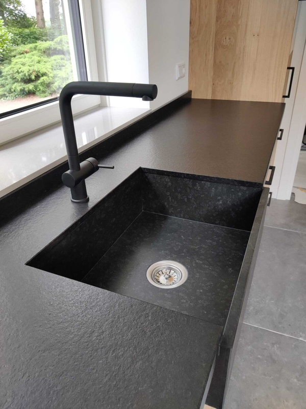

Hoe het blad verder bevalt kan ik nog niet veel over zeggen. Het blad zit er nu een week of 3 op maar we zijn nog niet in de woning getrokken.
Afbeeldingslocatie: https://tweakers.net/i/ez6OVeJN_qiQYhKAdlcg9lw2k5w=/800x/filters:strip_icc():strip_exif()/f/image/I3M9VSPJH9wvy79KlqFsvu6o.jpg?f=fotoalbum_large

Hello,
Ik heb een woning toegewezen gekregen bij een nieuwbouwproject, dus kan even dromen over mooie keukens. Nu zit ik naar de standaard keuken te kijken en een zo'n keukenblok met precies te weinig kastjes en aanrechtruimte ben ik eigenlijk best wel klaar mee. Daarnaast vind ik keukenkastjes boven het aanrecht niet zo mooi :+
Dus ging ik even bedenken waar ik kasten kwijt kon en nu zit er een (badkamer)deur midden in de wand waar kasten komen. Heeft iemand ervaring met een weggewerkte deur in een hoge keukenkast? Ik zie vooral mensen in dit topic die het overwegen, maar zo snel niet mensen met ervaring.
Is dat praktisch? En welke keukenboeren zouden dat kunnen? Of moet ik naar een meubelmaker?
Plaatje ter illustratie.
Afbeeldingslocatie: https://tweakers.net/i/qIlKx_ivUGHnXTi2qBnVljKJdQY=/x800/filters:strip_exif()/f/image/C60YJ6eXTPPU5LaPm45JQQi3.png?f=fotoalbum_large
Andere optie is om alleen links van de badkamerdeur twee hoge kasten te doen.
  • Frieda
@Pikoe je zou ook voor een keukeneiland kunnen gaan en aan de rechterkant van je woning nog een werkplek met kasten creëren.
  • w00key
  • Laatst online: 04-11 00:32
Pikoe schreef op woensdag 19 juni 2024 @ 18:51:
Afbeeldingslocatie: https://www.bhg.com/thmb/RG6eOVBh8UkL_mzRjN3zpMoLIkc=/4339x0/filters:no_upscale():strip_icc()/103046798-3b752c467b8d4859a0467c6768b4f0c3.jpg >:)
  • Pikoe
Ja zoiets inderdaad. Het ziet er wel gaaf uit, maar hoe praktisch is het? En hebben keukenboeren hier oplossingen voor om dit voor een bestaande deurpost te bouwen, of moet ik een aannemer en meubelmaker inhuren? (met bijkomstig nadeel dat mijn deur naar de badkamer gaat waar het nat kan zijn)

  • Flying35
  • Laatst online: 24-11 18:54
Pikoe schreef op donderdag 20 juni 2024 @ 00:01:
Een standaard breedte van een keukenkast is 60cm en die van een binnendeur 93cm. Je krijgt dan dus een heel smal onpraktisch deurtje bij een standaard kast of wanneer je de meubelmaker een kast op maat laat maken moet die een stuk verder de kamer in komen (dieper zijn) om de deur naar binnen toe te kunnen laten draaien. Je zou ook de deur de kamer in kunnen laten draaien maar in beide gevallen verlies je veel ruimte. Een andere optie is een dubbele deur. Mij lijkt het allemaal niet heel praktisch. Het ziet er misschien wel gaaf uit naar je wint er met kastruimte vrijwel niks mee en in de meeste gevallen verlies je er kamerruimte mee

Goedemorgen,
Ik heb een wasmachinekast besteld en vroeg me af of een 120cm koelkast in een 140cm kast kan. Ik heb de betreffende koelkast nog staan en het zou mooi zijn als ik die kan hergebruiken.
Zie onderstaand voor afmetingen.
Alvast dank!
Afbeeldingslocatie: https://tweakers.net/i/ODAN06ZYaVn95Lq5yEqCiKoAlnw=/x800/filters:strip_exif()/f/image/WNMC4sTdCZpNSuHhCEHejRgn.png?f=fotoalbum_large
Afbeeldingslocatie: https://tweakers.net/i/g9Iy0oMPqX2YoOiwGLm_4_KHyYo=/800x/filters:strip_icc():strip_exif()/f/image/wJnKbP3WyfKNEgvLeiVbue83.jpg?f=fotoalbum_large

Melvinvossen schreef op donderdag 20 juni 2024 @ 10:45:
Goedemorgen,
Alvast dank!
Als ie er in de breedt en diepte ook inpast zou ik niet weten waarom niet.
  • Melvinvossen
  • Registratie: December 2020
  • Laatst online: 10-08 11:39
Rzaan schreef op donderdag 20 juni 2024 @ 11:59:
Ik dacht wellicht als je de kastdeur en dus de koelkastdeur opentrekt dat dit enigszins scheefgaat op het moment dat de hoogtes niet gelijk zijn.
  • Rzaan
  • Registratie: Mei 2018
  • Laatst online: 25-11 16:07
Rzaan
Altijd zoekende
Melvinvossen schreef op donderdag 20 juni 2024 @ 12:06:
Als je de deur op de juiste manier op de koelkastdeur bevestigt, dan niet.
Kan soms effe gepiel zijn.
Was de koelkast eerst ook ingebouwd en is het een deur-op-deur type (dus geen sleepdeur)

Afbeeldingslocatie: https://tweakers.net/i/oKrgwvjwDjZs6w1CHU4rrp12bEk=/800x/filters:strip_exif()/f/image/WM3vSNLJHfKWBXCmewm8knOA.png?f=fotoalbum_large
Hi iedereen, wij hebben besloten om onze keuken toch te vervangen. Deze is 20 jaar oud en ons grootste probleem is dat we een 60cm inbouwoven hebben met een smalle 4 pits fornuis waar onze pannen niet lekker op passen (en deze moet je nog met een aansteker aansteken..). De folie komt ook los dus het ziet er ook niet meer uit.
Nu zijn we niet van plan nog 10 jaar te wonen in onze (eerste) koopwoning, dus we willen graag een budgetkeuken die functioneel is. Na heel wat vergelijken is ikea echt het goedkoopst en ik hoor eigenlijk altijd wel prima verhalen over de kwaliteit (cq duurzaamheid). Hoor graag jullie mening hierover.
Ons idee is nu om de kastjes bij de ikea te kopen maar de inbouwapparatuur elders en een los gasfornuis ertussen te zetten van 90cm. Dit hadden we in onze vorige woning en waren daar echt heel content mee. Toaalprijs van de kastjes komt op 3500 euro, apparatuur zijn we nog aan het uitzoeken. Ik verwacht gasfornuis 1500, koel/vries 1000, magnetron 500, vaatwasser 500, dus nog zo een 3500 (totaal 7k ex montage). Had 10k in m'n hoofd zitten en via elke keukenboer (waar je niet kan onderhandelen, kan daar heel slecht tegen) kom je wel hoger uit. Bijv homekeukens op 12.5k, dat is dan wel incl montage.
Als jullie dit ontwerp en het verhaal zien, hebben jullie nog tips/ideeën?
100cm bovenkasten -> prettig ivm de ruimte
98cm hoogte blad -> fijn ivm onze lengte
80cm wasbak -> fijn ivm grote pannen
boven het gasfornuis een afzuigkap in kast, ook fijn want dan hebben we extra kastruimte.Dit hebben we sowieso want nu hebben we een rechte keuken, de wateraansluiting moet dus wel verlegd worden. Gasfornuis en koelkast/vriezer blijven op dezelfde plek (kan niet echt anders ook door de ruimte).
  • Melvinvossen
Rzaan schreef op donderdag 20 juni 2024 @ 12:33:
Het is een sleepdeur. Maakt dat uit?
  • alki
  • Laatst online: 25-11 16:08
Hello,
No offence maar dit is toch een van meest onlogische appartementen die ik ooit gezien heb :X

  • Kapitein Merijn
  • Laatst online: 22:02
Kapitein Merijn
Melvinvossen schreef op donderdag 20 juni 2024 @ 14:48:
Dan zal je de gebruikelijke scharnieren moeten vervangen door plattere modellen. Degene waar je het meubel hebt besteld kan je daar vast aan helpen.

  • Cap
Cap
alki schreef op donderdag 20 juni 2024 @ 15:39:
Het is het gevolg van een paar simpele keuzes:
1. Zowel de woonkamer als de slaapkamer moeten een raam hebben, dus dan krijg je in dit gebouw dat er 2 ruimtes aan dezelfde balkonzijde moeten.
2. Technische ruimtes (wasmachine / douche / wc / keuken / ventilatie / meterkast) lekker bij elkaar, gemakkelijk en drukt de prijs.
Dus qua indeling zeker niet optimaal maar met de beperkingen van het gebouw in aanmerking genomen en gewenste betaalbaarheid wellicht te begrijpen.

Al een hele tijd aan het meelezen hier en aan het eind van mijn eigen renovatie nu. Ik wilde jullie de keuken niet onthouden.
Op maat gemaakt door een interieurbouwer, incl. eiland met koof erboven en een aparte servieskast. Apparatuur is Miele en Liebherr.
Afbeeldingslocatie: https://tweakers.net/i/w59gemOTQDHYGcg9_c8C7VrQeHc=/x800/filters:strip_icc():strip_exif()/f/image/Cb1vSy6NXlLS5g7VV4WpffAn.jpg?f=fotoalbum_large
Afbeeldingslocatie: https://tweakers.net/i/lgiI-QcvWo5jaq03UHKosyHOD9I=/800x/filters:strip_icc():strip_exif()/f/image/y764d05wIiwtqQyDfum9bv1p.jpg?f=fotoalbum_large
Afbeeldingslocatie: https://tweakers.net/i/5cUC__rl75Z21M0NoCT8rV1LJo8=/x800/filters:strip_icc():strip_exif()/f/image/ZisP7cBqjqSQ8tJCqAEsbRbx.jpg?f=fotoalbum_large
