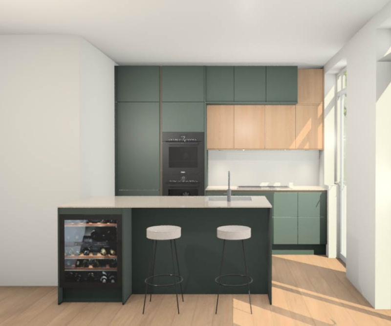

Pikoe schreef op woensdag 19 juni 2024 @ 18:51:
Ik heb een woning toegewezen gekregen bij een nieuwbouwproject, dus kan even dromen over mooie keukens.
Als dit een koopwoning is, zou je het ook nog over een heel andere boeg kunnen gooien. Wel afhankelijk van de mate waarin je gehecht bent aan een directe verbinding met de buitenlucht. Je verplaatst de slaapkamer richting badkamer, waardoor die rechtstreeks met elkaar verbonden zijn. Daarmee creeer je een ruimere en makkelijker in te delen woonkamer met minder binnendeuren, en je kunt een ruime parallelle opstelling in de keuken kiezen. Belangrijk voordeel zou ik vinden dat je eettafel (tevens werkplek?) niet in een hoek staat waar geen rechtstreeks daglicht komt. Je slaapkamer is ook groter dan in de originele opzet. Door daar schuifdeuren te plaatsen kun je een open verbinding houden met de woonruimte waar ook een raam open kan. Eventueel extra ventilatie via de keuken.
Andere optie: met een eiland waardoor je voldoende ruimte hebt voor de hoge kasten en een laag werkgedeelte. Bij het eiland heb je aan de zijde van de tafel extra bergruimte, wat altijd handig is in een appartement waarin elke centimeter telt. Zo krijgt je keuken een mooie centrale plek in je huis. Eventueel kun je een bar maken als hangplek voor gasten/partner en een veel kleinere eettafel.
Afbeeldingslocatie: https://tweakers.net/i/hHXrUzpbj3lDQhThPU2pYnWViNo=/232x232/filters:strip_icc():strip_exif()/f/image/5R20jWVWpFCdKdZP7e8fcbYR.jpg?f=fotoalbum_tileAfbeeldingslocatie: https://tweakers.net/i/MadSF3eqt84PohJLiFT36HjPyKs=/232x232/filters:strip_icc():strip_exif()/f/image/nKHpGsZKNncKZB7C4IpaMJdc.jpg?f=fotoalbum_tile

Toke_gt schreef op donderdag 20 juni 2024 @ 22:26:
Als dit een koopwoning is, zou je het ook nog over een heel andere boeg kunnen gooien. Wel afhankelijk van de mate waarin je gehecht bent aan een directe verbinding met de buitenlucht. Je verplaatst de slaapkamer richting badkamer, waardoor die rechtstreeks met elkaar verbonden zijn. Daarmee creeer je een ruimere en makkelijker in te delen woonkamer met minder binnendeuren, en je kunt een ruime parallelle opstelling in de keuken kiezen. Belangrijk voordeel zou ik vinden dat je eettafel niet in een hoek staat waar geen rechtstreeks daglicht komt. Je slaapkamer is ook groter dan in de originele opzet. Door daar schuifdeuren te plaatsen kun je een open verbinding houden met de woonruimte waar ook een raam open kan. Eventueel extra ventilatie via de keuken.
[Afbeelding][Afbeelding]
Optie 1 zat ik ook over na te denken, maar deze voldoet niet aan het bouwbesluit dus ik verwacht niet dat ze dit voor mij willen opleveren. Optie twee is een optie die ik overweeg naast de optie die ik had gegeven.

Pikoe schreef op donderdag 20 juni 2024 @ 23:07:
Ze zullen het inderdaad niet zo willen opleveren, maar dat betekent niet dat jij het na oplevering niet zelf zo mag aanpassen. De opleveropties zullen sowieso beperkt zijn, want projectbouw heeft geen tijd om allerlei uitspattingen aan te passen, het moet zo snel mogelijk en zo veel mogelijk volgens vast proces gebouwd worden. Maar je hoeft daar niet in mee te gaan.

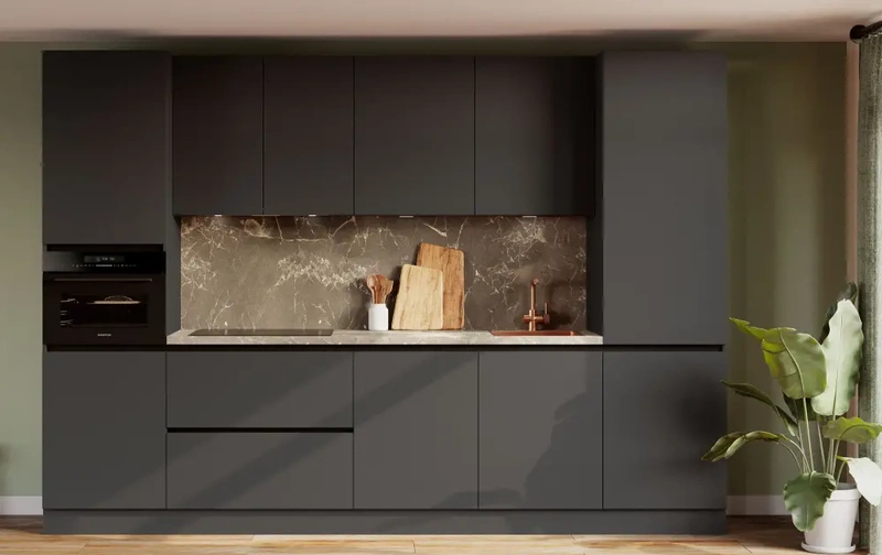

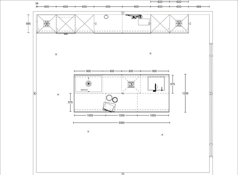

Hoi Iedereen,
Allereerste geweldig dit forum! Zou echt niet weten waar ik zou moeten beginnen met kijken voor een keuken.
Voor ons eerste nieuwbouwhuis zijn we in de afrondende fase. We hebben als eerst aangeklopt bij de project leverancier (keukensale), kregen hier 500 euro korting bon. Zijn overigens niet verplicht om hier de keuken aan te schaffen. De woning word casco opgeleverd, keuken is voor eigenrekening. Zag er op zich wel netjes uit maar nergens prijskaartjes bij de keukens in de showroom dus daarop nogal afgeknapt. Gaf met niet echt een gevoel van transpiratie of iets.
Zo ook nog Tieleman en keukenkampioen bezocht (wilde heel graag is de DMG experience ervaren). Tieleman netjes maar toch prijzig voor wat we kregen, boden een keuken van Sneidero aan ex apparatuur anders zou die boven de 25k uitkomen (blad graniet, kasten kunststof, eiland 2.74 x 1.11 m plus drie hogen kasten 60cm en 90 cm lage kast voor de koffie nis).
Bij keukenkampioen na een gesprek van 4.5 uur nog steeds geen offerte of tekening. Verkoper (filiaal manager) luisterde ook niet naar onze wensen en duwde echt door wat hij kon leveren niet naar wat wij zochten. Dus dat hebben we afgekapt na het eerste bezoek.
Afbeeldingslocatie: https://tweakers.net/i/o6aHEr7IpgXScfsJrXBIGywIjj4=/full-fit-in/4920x3264/filters:max_bytes(3145728):no_upscale():strip_icc():fill(white):strip_exif()/f/image/iMFSS8s3CO5eWrlFDwj5Rr0l.jpg?f=user_large
Toch nog in een sporadische bui naar SieMatic geweest in het Alexandrium, dachten laten we het is proberen of we een SieMatic keuken konden proppen in het budget. Goede sfeer en een goedgevoel bij de verkoper. Bood dezelfde opstelling aan als Tieleman, model S2, blad in kunststof Dekker top laminate invictus, kasten kunststof kleur grafiet, appratuur koel en vries combinatie KI86NNFE0, vaarwasser SX63H800UE, kookplaat met afzuiging ED877BS16E, combi oven en combi stoomoven oude IQ700 lijn showmodel. Kosten Inc. montage 25k. De merk gevoelige dat we zijn ja op gezegd.
Nu de vraag, twijfel ik om terug te gaan naar de SLC om ‘gratis’ te upgraden van kunststof naar Smart laqué fronten in de keuken te krijgen (van wat ik op het forum kon lezen vallen kunststof en smart laqué in dezelfde prijsgroep 0). Prijs van de keuken zal wel wat zakken omdat we naar een goedkoper model gaan en met het vrij gekomen budget de kookplaat upgraden naar IQ500 en de vaatwasser ook. Is het een goed plan om naar SLC te gaan en of je hier echt veel aan gaat merken het verschil met de S2.
Alvast bedankt voor het advies!

Je weet dat je geen praktische besteklade in de keuken hebt?
Ik sta altijd versteld van dit soort opdrachten. Een super eenvoudige, uitgeklede opstelling, kunststof blad, overjarige apparatuur en toch zonder blikken of blozen 25k aftikken 8)7

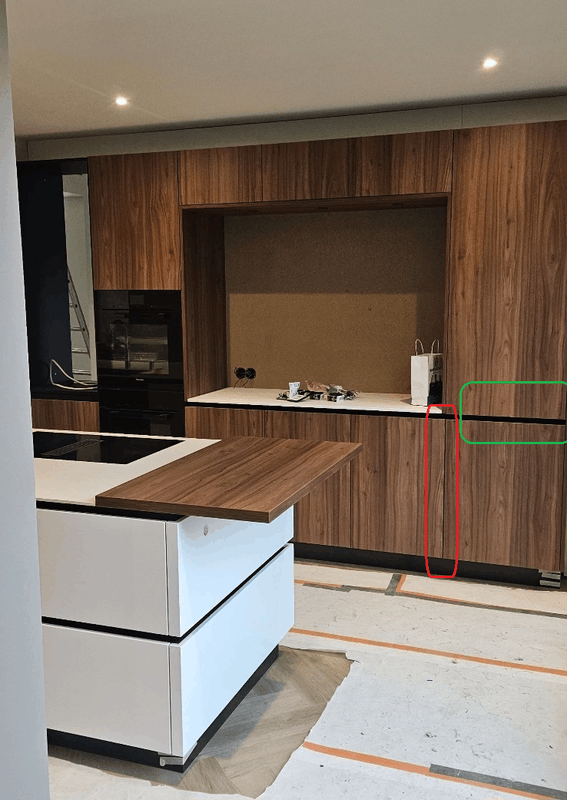

Daarom zou ik ook altijd even een offerte aanvragen bij een interieurbouwer.
@kietnguyen
Keukenzaken bezoeken hebben wij ook gedaan. Maar eigenlijk alleen ter inspiratie. En heel internet afgezocht voor mooie plaatjes.
Langzaam ontstaat dan de keuken in je hoofd. Wij zagen een keuken van Next125 op internet die ons wel enigszins aanstond.
Afbeeldingslocatie: https://tweakers.net/i/q3Ppjy_G8Gal8LCqnlRMiDlwC9Y=/800x/filters:strip_icc():strip_exif()/f/image/5IDc298uyidNll0oxd8kTChV.jpg?f=fotoalbum_large
Toen zijn we naar Bemmel & Kroon gegaan Die hadden een model staan dat we prachtig vonden. Maar kwam op 60K + uit volgens mij.
Afbeeldingslocatie: https://images.bemmelenkroon.nl/media/next125-NX650-keuken-prijs.jpg?auto=format&fit=max&q=70&w=640&h=420
Naar plaatselijke keukenboer gegaan, maar voor elk extraatje of veranderingen begon de kassa heel hard te rinkelen.
Uiteindelijk interieurbouwer laten maken.

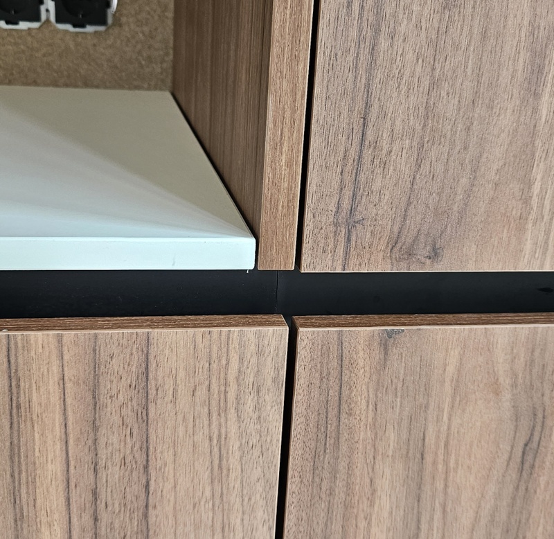

Mooier nog dan Next125 en precies op maat. Bij ons loopt bijvoorbeeld houtnerf door. Was bij Next125 onmogelijk. Zelfs niet tegen meerpijs.
Onder de 40K kwamen we uit, met stoomoven, combioven, 2 koelkasten, diepvriezertje, inductieplaat met interne afzuiging, vaatwasser, bijna alles van Miele behalve de koelkasten en vriezer (Siemens) Quoker. Keramiekblad op het kookeiland, keramiek achterwand en blad in de koffienis.
Keukeneiland is gespoten, dus nergens naden zichtbaar.

@Kapitein Merijn Ben best wel nieuw hierin dus alle tips zijn welkom!
Ben zelf nogal merk gevoelig dus het SieMatic logo heeft ons erg beïnvloed in deze keuze. :X
Met de besteklade zat ik ook een beetje mee want ze wilde het onder de kookplaat doen maar daar blijf niet gek veel hoogte over door de afzuiging. Onder de koffie nis zou een optie zijn weet niet hoe jij hierover denkt?
Appratuur (ovens) was wel een bewuste keuze de draaiknop van de vorige Studiolijn ervaar ik wel als heel fijn dus dat wilde ik wel heel graag in de keuken in plaats van de enkel touchscreen.
@Rzaan Ziet er echt super strak uit! een interieurbouwer zou een mooie optie zijn geweest. Helaas in het enthousiasme getekend al bij Siematic dus moeten wel met hun verder werken om er toch iets meer uit te halen.

Rzaan schreef op vrijdag 21 juni 2024 @ 11:51:
No offence maar itt de keuken van TMV op de vorige pagina loopt de nerf niet echt mooi door bij jouw keuken. Ik zou dan liever helemaal niet gematched hebben in plaats van dat het net niet klopt. Eiland ziet er wel super uit.

  • Source90
  • Laatst online: 03:48
Source90
Wellicht bedoelt @DIJK rood? Andere kasten naast rood sluiten wel mooi aan (horizontaal verloop).
Groen zie ik ook niet echt een duidelijke afwijking.
Afbeeldingslocatie: https://tweakers.net/i/K0L0QbScO31bx0Fxtpra-Zz6HuM=/x800/filters:strip_exif()/f/image/JdaVVEglwqk7CLO9PGtPt8RQ.png?f=fotoalbum_large

DIJK schreef op vrijdag 21 juni 2024 @ 23:27:
Er is gewoon meer uitgehaald dan de spleet groot is. Dat het in jouw ogen er anders uitziet kan ik niet veel aan doen.
Je hebt ongelijk. Maar wellicht lijkt het zo voor jou op de foto. Het loopt gewoon perfect door.
Wel is het zo bij notenhout dat de tekening op enkele centimeters afstand al snel kan verspringen. Daardoor lijkt het misschien zo.

Source90 schreef op zaterdag 22 juni 2024 @ 00:12:
Bij de kastjes die naast elkaar liggen, weet ik niet zeker hoe ze het gedaan hebben. Want een plaat heeft een maximale breedte van (ik denk) 1220
Maar alle kastjes die boven elkaar liggen, sluiten sowieso perfect aan.
Als je recht voor de keuken gaat staan is dat ook goed te zien.
Hoe snel het kan verspringen is in deze foto goed te zien. Duidelijk is te zien dat alle lijnen goed doorlopen. Maar in de cirkel lijkt het alsof het totaal niet aansluit.
Afbeeldingslocatie: https://tweakers.net/i/CWJ1KXh6iwJoxoU4ccEphSWm0og=/800x/filters:strip_icc():strip_exif()/f/image/dmRbFFMEXkWKLbq4u79fwaEQ.jpg?f=fotoalbum_large
[ Voor 36% gewijzigd door Rzaan op 22-06-2024 10:46 ]

Ha allen, wij zijn er bijna qua ontwerp denken we:
Afbeeldingslocatie: https://tweakers.net/i/TakB-9Pib9dqsqMQzBmE-CUYPWw=/800x/filters:strip_icc():strip_exif()/f/image/7X07PQn6clq3P1XSJILEv3s3.jpg?f=fotoalbum_large
Rechtsboven het kleine raam is nu een uitvoer naar buiten toe voor de huidige keuken, dus initieel hebben we de boel opgezet met de gedachte aan die kant te blijven koken met (inbouw) bovenafzuiging.
Ik denk aan een Miele Das 8930 of een Opera Llano 810, beide rond de 900m3/u afzuiging met de gedachte, meer is beter (want geintegreerde afzuiging max 5-600 m3/u). We wokken/bakken nogal eens op hoge temperatuur namelijk.
Door een bezoek aan het Miele Experience Center vandaag toch aan het wikken om op het eiland te gaan koken met geintegreerde afzuiging en dan dus recirculatie (KMDA 7676 bijv).
Missen we iets als we deze voor/nadelen op een rijtje hebben?
Aan de wand pro: afzuiging naar buiten beter, brede (flex) kookplaat mogelijk (80cm) (maar ook al 2 ovens, dus 6 pannen op het vuur lijkt onwaarschijnlijk). Meer ruimte in lades onder kookplaat.
Aan de wand tegen: afzuig naar buiten kost kastruimte in de bovenkastjes.
Op het eilend pro: 'gezelliger' in de ruimte staan/op kunnen letten wat er gebeurt in de woonruimte, meer ruimte bovenkastjes.
Op het eiland tegen: hele eiland is 90 breed, dus dan meer last van gespetter, ook als je aan de bar zit. Circulatie afzuiging mogelijk toch minder efficient/gezond.

Voor mijn eigen plannen; hoe breed is die kastenwand en hoe lang/diep is het eiland?

300 cm en eiland is 200x90!

Wij zijn door ongeveer het zelfde proces heen gegaan, we hadden eerst een L-keuken met het koken tegen de buitenmuur aan. Zodat we als,optie nog konden kiezen tussen recirculatie of afvoer naar buiten.
Maar ook wij vonden het koken tegen de muur aan niet zo heel gezellig en het ontwerp blokkeerde het binnenvallende licht van het zijraam.
De keuken is niet breed genoeg (3.30) voor een echt kookeiland en ook nog hoge kasten, maar een schiereiland kon wel. Voordeel van het schiereiland was tevens dat we aan de buitenmuur nog steeds de optie over hielden tot afzuiging naar buiten,
De kookplaat met geïntegreerde afzuiging viel met het kookeiland sowieso af, omdat we een blok van 2x80cm onderkasten met lades hebben en we de kookplaat graag in het midden hebben. Met een reguliere inductie kookplaat van ongeveer 6cm diep kan dit wel. Bij miele zagen we de DAD 4941 Black Levantar losse downdraft afzuigkap. Door de achterkant van het blok met ondiepe kastjes uit te rusten kan deze afzuigkap presie tussen de voor en achterkastjes van het eiland, lades kunnen zo onder de kookplaat behouden blijven.
Afbeeldingslocatie: https://tweakers.net/i/4P9lyFwU0IAm90hOqcfQS7K09WQ=/800x/filters:strip_icc():strip_exif()/f/image/gX56e9QlYpXtYPZnR2K8DKtV.jpg?f=fotoalbum_large
Ik kan in je tekening niet helemaal inschatten hoeveel ruimte je heb, maar je zou er voor kunnen kiezen omje kookeiland tegen te rechtermuirtje te zetten. Voor 150 euro boren ze een gat voor je afzuigkap in de muur en heb je het eiland en afzuiging naar buiten.
Btw is een bezoek aan miele vianen sowiezo een goed idee, al was het maar voor inspiratie en wat tegenwicht tov de keukekenverkopers.

Even een vraagje voor de kenners en wil graag nagaan hoe andere hierover denken.
2 maanden geleden is mijn keuken geplaatst maar heb 2 puntjes waar ik niet helemaal tevreden mee ben.
Ik heb een blad van keramiek en hierin zijn de kookplaat en wasbak verzonken/inleg geplaatst. Voor mijn gevoel zit de kookplaat te diep, hierdoor stoot je de pan tegen het keramiek met als resultaat dat er al 2 kleine stukjes van mijn blad af is. Naar mijn idee is dit een foute montage, hadden ze de kookplaat gelijk met het blad gelegd of iets hoger dan had dit nooit kunnen gebeuren. Hoe denken jullie hierover, uiteraard ga ik dit nog melden bij de keukenzaak, maar wil wel graag voorbereid het gesprek ingaan. De spoelbak sluit trouwens wel netjes aan.
Het 2e punt, is niet echt een probleem maar vind het zelf slordig en had hier achteraf graag beter advies over gewild. Ik heb een koffiecorner, hier zijn 2 plankjes in verwerkt en dan bovenin de afdekplaat. In de afdekplaat zitten 2 lampjes en onder beide plankjes zitten ook 2 lampjes. Nu zijn dit 2 verschillende merken met aparte afstandsbedieningen. Achteraf denk ik, dit had ik zelf netter kunnen oplossen, had ik dit van de keukenzaak kunnen verwachten of is dit mijn eigen stomme fout?
  • Theta-1
  • Registratie: Maart 2021
  • Laatst online: 18-11 21:44
Hans1982! schreef op maandag 24 juni 2024 @ 14:43:
eerste punt: ligt eraan wat in de offerte staat. Ik neem aan dat er staat 'vlakbouw'. In dat geval mag je toch echt verwachten dat er geen niveauverschil is tussen kookplaat en werkblad.
Tweede punt: eens dat dit nogal knullig is en hadden ze zeker mogen vertellen. Als consument had je toch mogen aannemen dat er niet 2 verschillende verlichtingssystemen gebruikt zouden worden. Ook hier geldt: waarvoor heb je getekend. Staat in de offerte dat er 2 systemen zijn of zie je 2 merken staan bij de verlichting etc.

Aanvullend op bovenstaande zou ik punt 1 aankaarten bij de keukenzaak (zeker met beschadigingen die zo snel zijn ontstaan). Punt 2 zou ik persoonlijk zelf vervangen voor een systeem naar keuze. Pick your battles.
Deze aankaarten
Kun je een van de twee uitbreiden naar het andere plankje? Ik vind het suf aangelegd, maar zou er geen halszaak van maken aangezien je eerste punt veel bezwaarlijker is. Ik zou wel vragen waarom dat zo gedaan is. Misschien helpt dat bij verdere oplossing.

Hallo Allen,
Wij zijn al enige tijd in de markt voor een nieuwe keuken. Uiteindelijk zijn wij beland bij Keukenloods en hebben de volgende offerte laten opstellen. Ik ben helaas gevallen voor de 'teken nu voor een vriendenprijsje' taktiek. Nu twee dagen later zit het mij toch niet lekker, aangezien we meer over de prijs hebben gehad dan over de keuken zelf. Ik vraag mij dus af hoe 'vriendelijk' de prijs uiteindelijk is geworden;
Pronorm Y-Line met 2x Fenix werkbladen
Afbeeldingslocatie: https://tweakers.net/i/i7wVDUSdVPtjgLAavndtPjDHe0A=/800x/filters:strip_icc():strip_exif()/f/image/wuz60kNPIU30rD5OvskvQO6O.jpg?f=fotoalbum_large
Kastenwand
  • Organic glass (categorie P4)
  • 5 kasten van 2,95 m hoog, push to open systeem
  • 6x ProTech 2.0 lades
  • 2x houten inleg voor besteklade
  • Fenix werkblad van 1,90m
Eiland:
• Ultramat(categorie P2)
• Afvalsysteem
• 7x Protech 2.0 systeem
Werkblad:
• Fenix 10mm
• Fenix spoelbak in zelfde afwerking
• sparing voor dispenser, spoelbak en kookplaat
Apparatuur
  • KI81FHOD0
  • GI81NHNE0
  • Quooker 22+XGME + dispenser
  • Bora PUXU
  • Miele G7161SCVI
Totaalprijs van 33K inclusief montage, geen prijs per categorie aangegeven in de offerte, zodoende weet ik niet welke deel waaruit bestaat.
Het gesprek ging dus meer om het budget passend te maken in plaats van de wensen binnen de keuken. Voorbeeld; geen stopcontact in het eiland of invulling geven aan de kasten in plaatst van allemaal servieskasten opnemen in de offerte.
Wat vinden jullie hier van ?

Ik kan het alleen vergelijken met mijn ervaringen met andere keukens, aangezien de verdere uitwerking ontbreekt.
De glas deuren tellen natuurlijk wel lekker aan en het fenix blad is ook niet meer de goedkoopste.
Maar als ik even snel tel, heb je ongeveer 8.500 aan inbouwspullen. Dus de keuken met plaatsen is rond de 25k wat ik dan wel weer veel vind. Onze keuken is qua kasten ongeveer gelijk, maar wij hebben 15k list apparatuur en dan 15k voor de keuken, totaal 30. En dan hebben we het over een combi van softlack en luxe Nolte Neo fronten en lade systemen.
Gelijk wat andere vragen,
hebben jullie geen oven ?
En geen stoomoven/magnetron ?
En ik zou toch veel liever wat meer in het midden van het kookeiland koken. Is het geen optie (ja ik begrijp de symetrie) om de kookplaat en het naastgelegen 60cm kastje van plaats te wisselen. Zo heb je aan beide kanten van de kookplaat aflegruimte.

Hi iedereen!
Ik lees al een paar weken over dit onderwerp en zie veel goede adviezen. Ik heb ook mijn offerte gekregen.
Ik vind Siematic wel leuk, maar ik weet nog steeds niet zeker of ik echt voor dit merk moet gaan voor een kleine keuken..
Wat is jullie mening daar over?

Het is een mooi ontwerp maar je houdt wel heel erg weinig bladruimte over om op te werken. Je hebt geen qooker dus er zal waarschijnlijk ook een waterkoker over koffiezetapparaat op je blad komen staan en misschien nog wel andere spullen. Je zou kunnen overwegen om de oven onder het blad te plaatsen zodat je 60cm extra werkruimte krijgt. Een vrijstaande koelkast ergens anders zou ook kunnen als.
Of je voor siematic moet gaan weet ik niet maar ik vind het persoonlijk wel heel veel geld voor zo'n kleine keuken.

Sorry, maar hier wordt je echt opgelicht als je het mij vraagt.
Siematic is ‘duur’ maar ook weer niet zo duur ;).

Ik zou eerder op de plek waar nu de oven zit, met een le-mans kast de hoek om gaan en eindigen met de hoge kast. En dan eindig je met veel meer werkblad ruimte, want dat is nu echt krap.
De oven onder het blad zou ik niet doen als je de oven veel gebruikt. En zoals de anderen al aangaven zou ik een quooker ernstig overwegen. Dat scheelt weer een waterkoker op het werkblad.
Als dat dan na wijziging 22K kost dan kijk ik er wat minder van op. Siematic hebben wij ook naar gekeken, wat echt wel fraai is. En er is niks mis mee om een bepaald merk te prefereren, want je kijkt er zeker 10 jaar tegenaan. Wij zijn ook voor de duurdere Nolte Neo gegaan vanwege een frontkleur en qua deuren net iets meer mogelikheden.
Laat desnoods een andere siematic dealer een tweede ontwerp maken als inspiratie. Ik weet niet waar je woont, maar Koolschijn in Delft heeft een goede reputatie. En ga vooral even zelf aan de slag met een keuken calculator in je eigen ruimte, desnoods die van een ander merk. Gewoon om een idee te krijgen waar je naar toe wilt en wat er mogelijk is. Zo kom je beter voorbereid aan bij de dealer.

Je hebt wel weinig lades nu, zeker doordat de kookplaat met afzuiging ook nog wat ruimte kost waardoor je geen binnenla hebt. Is het een idee om de onderkast tussen de spoelbak en kookplaat ook als ladekast uit te voeren? Dat helpt ook weer voor de symmetrie. zie ik nou in de offerte dat die kast al een ladekast is, maar met 1 frontpaneel en dan 2 binnenlades?
Zoals eerder al genoemd is je werkruimte wel krap, dus ik zou ook voor een quooker gaan of één van de hoge kasten opofferen voor een lage kast met werkblad.
Waarom kies je voor een losse koelkast en vriezer? Let op dat de vriezer die je nu gekozen hebt een soft close scharnier heeft en de koelkast heeft dat niet. Het lijkt me irritant als dat verschilt per apparaat. Neem beide apparaten met soft close, of beide zonder.

Omdat ik een greeploze keuken wilde met uitsluitend horizontale handgrepen. Ik kreeg te horen dat ik dan een aparte koelkast en vriezer nodig had.
Soortgelijk:
Afbeeldingslocatie: https://tweakers.net/i/Qy45Ql3m7dHwlpTvFp_K13HPmkY=/800x/filters:strip_exif()/f/image/vnqCVVxs2Cesa2bubBREBA7C.webp?f=fotoalbum_large

eelco74 schreef op woensdag 26 juni 2024 @ 13:29:
Wel even controleren of er standaard voldoende electra groepen geleverd word, maar gezien je keuzes zal dat wel uitkomen.
Dit is de standaard keuken. Ik heb gehoord dat het mogelijk is om de leidingen later te vervangen, maar niet elke keukenwinkel wil dit doen. Eigenhuis vertelde me dat ik het zelf moet doen.

Kun je trouwens geen hoekkeuken maken? Stukje werkblad nog richting de deur?
  • ksen
  • Registratie: Juni 2024
  • Laatst online: 23-12-2024
SquareOne schreef op woensdag 26 juni 2024 @ 14:16:
Waarschijnlijk wel, maar Eigenhuis wilde niet nog een tekening voor ons maken.
En nu moeten we iets tekenen, want onze deadline nadert binnenkort. Maar ik heb het gevoel dat ze te veel geld willen voor Siematic. Mensen in dit topic betaalden niet veel meer voor twee keer grotere keukens 8)7

Hier recent nog langsgekomen; eventueel optie om een technische tekening te laten maken voor 100€?
https://technischekeukentekening.nl/#voordelen
Zit je wel vast aan die indeling, echter nog alle ruimte om een keuken in die indeling te zoeken.

ksen schreef op woensdag 26 juni 2024 @ 14:39:
Een tekening kan snel gemaakt worden. Je staat nu op het punt om voor heel veel geld een keuken te kopen. Het zou jammer zijn als je er achteraf spijt van krijgt. Op het oog ziet het ontwerp er mooi uit, maar met zo weinig ruimte op het werkblad is die ook erg onpraktisch. Het zou jammer zijn als je straks een een keuken voor 25K hebt en alsnog telkens naar de keukentafel moet uitwijken om groente te snijden.
Form follows function is veel gebruikte uitspraak al wil je met een keuken vaak ook iets moois in de kamer hebben staan. Enkele dingen ik sterk in overweging zou nemen zijn de volgende
  • Kan je een hoekkeuken maken. Hiermee ontstaat direct heel veel meer ruimte
  • Zijn beide hoge kasten echt nodig? Je staat over het algemeen meer aan het blad te werken dan dat je moet bukken voor de oven. Bladruimte lijkt mij meer prio te hebbenin deze
  • Kan een Quooker toegevoegd worden? Dan heb je een apparaat minder nodig op het werkblad
  • Afzuiging via een bovenkastje geeft je meer ruimte in de lade
  • Ruimte aan beide kanten van een spoelbak is fijn. Dan kan je vieze pannen aan 1 kant zetten en na het wassen ze aan de andere kant opstapelen.
Bedenk ook even goed of het keukengerei dat je voor ogen hebt past in de huidige opstelling. Je hebt een lade met bestekbak. Dat is fijn, maar wat blijft er daar naast nog allemaal over. Hoe groot is je set pannen. Het meest praktische is om ze in een lade te stoppen maar die is nog maar 1 over. Het past misschien net, maar het wordt wel allemaal erg krap. Heb je nog ergens anders een losse kast of moet hier ook het servies in. Zoals gezegd zijn lades het meest praktisch. Wanneer je het allemaal in kast onder de oven of boven het werkblad kwijt moet is dat niet fijn.
