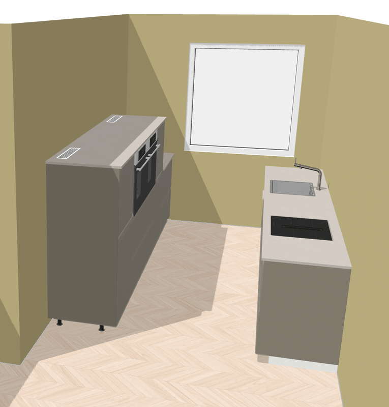

We zijn bezig met het afronden van het ontwerp van de nieuwe keuken voor onze nieuwbouwwoning.
De keuken heeft een afmeting van 3,98m bij 2,39m.
In het begin zijn we gaan schetsen en uitgegaan van een L- of U-vormige opstelling.
Helaas bleek dat toen we nogmaals op bezoek waren bij de projectleverancier, de vensterbank een beperkte hoogte te hebben van 94CM ten opzichte van het werkblad 98 CM.
Op dat moment hebben we de L- en U-opstelling late varen en zijn we gaan schetsen in een parallel opstelling.
Ik heb het voorgestelde ontwerp even geschetst in de IKEA keukenplanner:
Afbeeldingslocatie: https://tweakers.net/i/NC3j3BeJ3C0zE_mdvpzDBO-Z5v8=/800x/filters:strip_exif()/f/image/MpgplsyIJdVN1tiupOD4ICJt.png?f=fotoalbum_large
Afbeeldingslocatie: https://tweakers.net/i/wenTf_ykEO4wyqcIl7PB54_zwVw=/x800/filters:strip_exif()/f/image/zpZsHLOIFasCejEpewpDkATE.png?f=fotoalbum_large
Afbeeldingslocatie: https://tweakers.net/i/kpFrkJEMIQBnZVueoTmiVkf5H-k=/800x/filters:strip_exif()/f/image/UlB9TnauAWVmUV4FX9lld62e.png?f=fotoalbum_large
Het hoge gedeelte bestaat uit middelhoge kasten (i.v.m. zo min mogelijk blokkeren van de lichtinval door het keukenraam richting de woonkamer) en biedt ruimte aan een groot deel van de inbouwapparatuur:
- Koelkast 140CM
- Vriezer 87,5CM
- Stoomoven 60CM
- Combimagnetron
We hebben achter de hoge kastenwand een lager deel ingetekend voor bijvoorbeeld de mixer en koffiemachine.
Het gedeelte met werkblad, spoelbak en kookplaat sluiten we aan de raamzijde af met een lagere kast zodat er geen uitdaging is met de vensterbank. Dit deel is voorzien van:
- 50CM spoelbak
- Vaatwasser
- Inductiekookplaat met afzuiging
De uitdaging
Ik merk dat ik aan het dubben ben of deze opstelling wel voldoende uit de ruimte haalt. Vooral lagere kastje dat hier op de tekening is genummerd met een 7 vind ik minder prettig.
Hoe zouden jullie dit oplossen?

.NCK schreef op vrijdag 24 mei 2024 @ 16:09:
De uitdaging
Een projectleverancier zal binnen de kaders van de projectaannemer willen blijven, anders wordt het te duur. Maar dat wil niet zeggen dat jij je aan diezelfde kaders moet houden. Nu een technische tekening aanleveren en na de oplevering door een andere keukenleverancier de gewenste keuken laten plaatsen is ook een mogelijkheid. Dus laat je niet beknotten.
Moet die vensterbank daar bijvoorbeeld wel blijven zitten? Gaat het raam naar binnen open of kan het op een kiepstand. In dat laatste geval zou je een werkblad op gewenste hoogte kunnen maken met een mooi afgewerkte rand voor het raam.
Idem voor het kastje. Dat zou ik echt niet zo doen, want het biedt je niks extra’s aan werkruimte en wordt een verzamelplek voor vanalles wat je daar eigenlijk niet wilt.
Los van het weghalen van de vensterbank, zou hier ook een oplossing kunnen zijn om de kastjes 10 cm uit de hoek te plaatsen. Je hebt niet de breedte van dat hele kastje nodig om de vensterbank te ontwijken. Als je die niet wilt verwijderen zou ik de vensterbank doortrekken tot in de hoek (handig voor kruidenpotjes of zo) en de kast ertegenaan plaatsen. Daar kun je vervolgens nog creatief mee omgaan door er een soort rek van te maken tegen de muur naast het raam, even diep als de vensterbank.
Heel andere oplossing: alle lage kasten tegen de muur links, hoge kasten en koffiecorner tegen de muur rechts en een bankje tussen de muur met het raam en die hoge kasten. Heb je net zoveel kastruimte als nu maar geen onhandig weggewerkte lage of open kastjes.

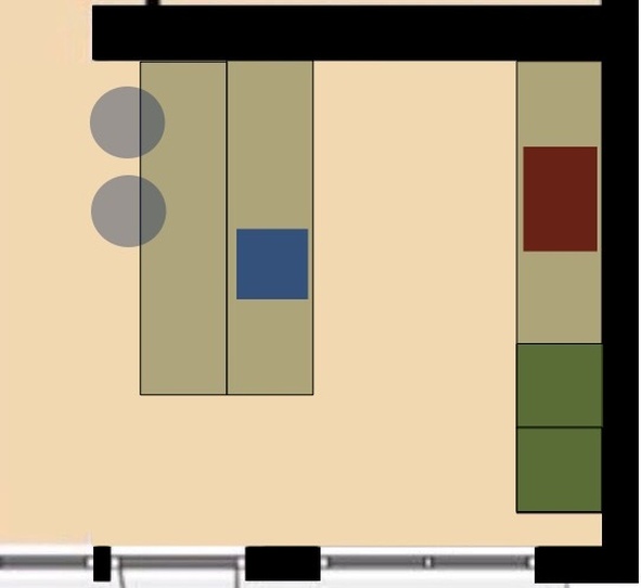

Toke_gt schreef op woensdag 22 mei 2024 @ 11:52:
Om te beginnen met je vraag over het bovenkastje: ik zou daar een andere oplossing voor kiezen. Bijvoorbeeld een wandplank, wat anderen ook al aangaven, of bovenkastjes die aansluiten bij de hoge kasten. Dit voelt wat verloren aan.
En hoewel je er niet om vraagt, heb ik ook gekeken naar de indeling. Ik snap de behoefte aan een barretje, maar vind die plek niet zo handig. Ik weet niet waar de deur links naar leidt (tuin? garage? kast?) maar als je die regelmatig gebruikt, is het niet prettig om meteen te moeten zigzaggen, eventueel met grote spullen.
Daarom heb ik een schetsje gemaakt over jouw tekening heen, met de bar aan de raamzijde. Dan heb je niet alleen een hangplek voor je gasten/partner, maar ook een fijne plek ‘s ochtends voor ontbijt of koffie. Hoge kasten links, zo is het ook makkelijk om spullen uit koel/vries meteen op je werkblad te leggen.
Ter verdere inspiratie.
Koffie/wijncorner heb ik gelaten op de plek waar je die had ingetekend, maar die zou je ook op kopse kant van je werkblad kunnen maken. Dichter bij de eethoek, mooie afbakening van het werkblad, maar wel veel minder werkruimte.
- Koelkast 140CM
- Vriezer 87,5CM
- Stoomoven 60CM
- Combimagnetron
- 50CM spoelbak
- Vaatwasser
De uitdaging
Wij hebben hetzelfde issue en onze ramen komen zelfs nog lager uit (denk 90 of 91 cm). Wij hebben het er voor over gehad om het raam dan niet meer open te kunnen doen en enkel te kunnen kiepen dus alsnog voor een U gekozen. Keuken wordt aan de achterkant afgewerkt en het blad ook. Hebben nu namelijk in ons huurhuis een L voor het raam langs en door de plaatsing van de kraan kan het raam ook enkel kiepen aan de voorkant. Stoort ons niet en liever meer ruimte in de keuken dan een raam wat aan de voorkant open kan.

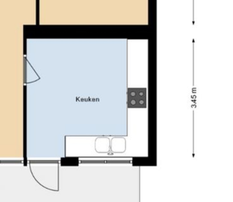

Voor een nieuw gekocht huis ben ik op zoek naar wat inspiratie voor een keuken indeling.
De ruimte is momenteel zo:
Afbeeldingslocatie: https://tweakers.net/i/Elp-E6O38QHXf30m_mXM-0PoBV0=/800x/filters:strip_icc():strip_exif()/f/image/w0vZSJSArCZ9EpOuxY6cBJKr.jpg?f=fotoalbum_large
De ruimte is zo goed als vierkant. De linkermuur willen we, voor zover mogelijk, openbreken naar de woonkamer toe.
Het liefste zouden we een keuken willen met een spoeleiland. Maar ben bang dat dit op 3,5 meter niet gaat lukken om er nog fantsoenlijk omheen te kunnen lopen.
Iemand nog ideeen voor een alternatieve indeling? Willen graag zelf al een plan vormen voordat we naar de winkels gaan.

ÜberWicked schreef op zaterdag 25 mei 2024 @ 13:51:.
Een heel los eiland wordt wat lastig, maar is ook afhankelijk van de ruimte links van de keuken en hoeveel je daarvan voor een eiland zou willen gebruiken.
Een schiereiland zou heel prima kunnen, zo bijvoorbeeld: (schiereiland met spoelen, hoge kasten in donkergroen, koken op werkblad daarnaast. Koken en spoelen kan uiteraard ook andersom.

Toke_gt schreef op zaterdag 25 mei 2024 @ 14:30:
Bedankt! Helaas weet ik nog niet of de linker muur volledig weg kan, of dat hier nog stukken van moeten blijven staan om een eventuele bint op te vangen.
Maar als het mogelijk is, is deze opstelling met schiereiland wel een goede optie. Het zal inderdaad spoelen worden, koken hebben we het liefst tegen de muur ivm spetters.

ÜberWicked schreef op zaterdag 25 mei 2024 @ 14:52:
Het muurtje ziet er op de tekening niet uit als een dragende muur, in tegenstelling tot de veel dikkere muur dwars daarop. Eventueel kun je het eiland terugbrengen naar 1.80 of 2.10, als je een klein muurtje bij de deur wilt laten staan. Ik heb nu 2.40 als uitgangspunt getekend. Doorgang naar keuken is minstens 1 meter.
Mocht je toch een stalen balk ter overspanning nodig hebben dan is 3.45 niet een groot probleem. Je kunt ook de barkrukken wat meer naar het midden plaatsen en aan de bovenkant van het schiereiland een stukje muur laten staan.
Laat er een constructeur naar kijken als je twijfelt over dragend karakter van het muurtje.

Toke_gt schreef op zaterdag 25 mei 2024 @ 15:16:
Gaan er zeker een constructeur naar laten kijken. De bovenste muur is de oude buitenmuur, de keuken zit in een later geplaatste aanbouw.
Als het een beetje meezit loopt de balkenlaag verticaal. Er zijn helaas geen tekeningen van beschikbaar en de sleutel krijgen we pas eind juli 😅

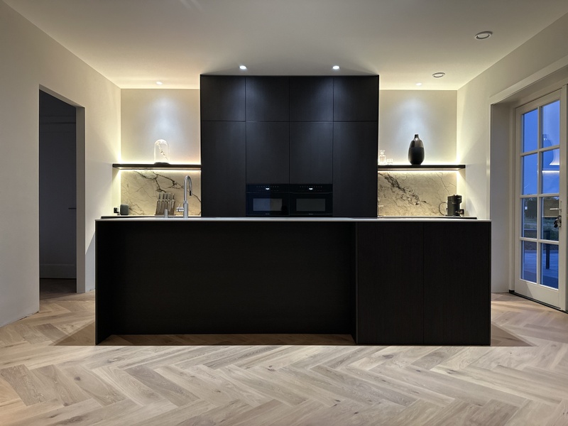

Nou hij staat eindelijk, voor de liefhebber wat plaatjes van het resultaat.
De eerste belevingen zijn goed, we hebben aan de achter wand alles push to open, kasten, koelkast, vriezer en vaatwasser deze zijn van Siemens. Ik moet zeggen dat het erg fijn werkt. Het Push to Open systeem reageert goed en heb me er nog niet aan geërgerd.
De Miele ovens werken ook naar behoren, de stoomoven heeft een water toevoer en afvoer dus niet handmatig bijvullen, dit is erg prettig. Eerste keer stoomoven maar het is een echte aanrader, brood komt er perfect uit, risotto wordt perfect gegaard.
Quooker hebben we nu ook al meermaals gebruikt, ook echt een top apparaat.
Ook de Bora is lekker ruim, kunnen zonder problemen 4 pannen op.
De verlichting achter de planken zijn Philips hue gradient strips, nog steeds blij mee komt mooi licht vanaf en gezien de rest van de verlichting ook Hue is kun je een mooie licht setting creëren.
Het blad is naar mijn mening ook echt prachtig het gaat om de Neolith Colorado Dunes satin, er zit een mooie voelbare aderstructuur in en de kleuren zijn fantastisch.
Verders is de montage soepel verlopen, ze komen nog een keer terug om de deuren af te stellen.
p.s. let niet op de koffiemachine die is tijdelijk.

Hele gave keuken en mooie unieke details met de fronten die jullie hebben gekozen. Wellicht even de orginele post met het ontwerp en de de specificaties quoten?
