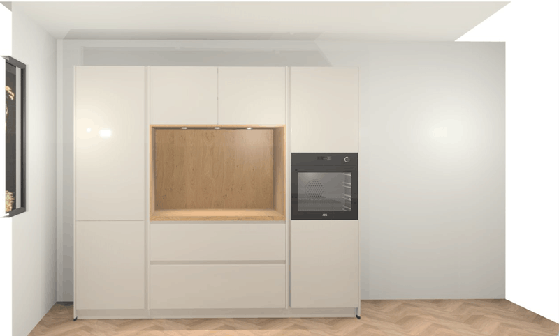

Dank voor je reactie!
De 4155 is inderdaad 122cm hoog - aangezien de vriezer hoog in de (tweede) kast was getekendkreeg ik het gevoel dat deze te hoog voor ons was, hierdoor keuze gemaakt om de kleinere versie in te tekenen.
Natuurlijk had ik ook kunnen kijken of dit naar beneden gezet kan worden, maar volgens mij was dit niet aan te raden (en/of niet mogelijk, maar dat weet ik niet helemaal precies meer).
Fiets overigens vanmiddag nog langs om ook de binnenlades hiervan nog op te meten (zodat ik zeker weet dat ik vooruit ga, en niet achteruit).
De nis die je nu hebt gekozen is 45cm hoog en daar gaat nog zo'n 5 cm vanaf voor het uitschuifplateau. Weet je zeker dat je koffiemachine daarin past? Wij vonden een nis van 60x60 mooier en hebben daarom een warmhoudlade onder de (stoom)oven gekozen.
We hebben van ons laatste ontwerp geen mooie 3D tekening (wat ons wel een beetje tegenvalt van de keukenleverancier) maar in onderstaande tekening is de vriezer de tweede kast van rechts, precies uitgelijnd met de bovenkant van de nis. Door dit topic kwamen we bij Leicht uit omdat we zagen dat een houtnerf mooi door loopt van de ene deur naar de andere. Achter de meest rechtse deuren gaat de 178cm koelkast (LH 5150) schuil. In feite is het maar één deur, de 2 deuren zijn doorverbonden. Hetzelfde geldt voor de meest linker (voorraad)kast. Deze is slechts 50cm breed omdat we helaas maar 3,0 meter ruimte hebben vanwege een leidingkoker. Links en rechts komt nog een passtuk van 4 of 5 cm.
Goed punt. Ik had hier inderdaad geen rekening mee gehouden, en dus aan het meten geslagen.
Het blijkt dat dus niet past. Ik heb geen idee of de 60cm nis (NicheBox) zou gaan passen, dus dit richting de ondernemer gestuurd om te kijken wat de mogelijkheden zijn hiervan.
De (uiteindelijke) offerte komt, ook mede door de lades (490/st exbtw), best op een fors bedrag (bijna 10k) uit. Daarom ga ik (toch) nog naar Bruynzeel (en waarschijnlijk nog een interieurbouwer) om te kijken wat zij kunnen leveren (tekenen), icm met de apparatuur.

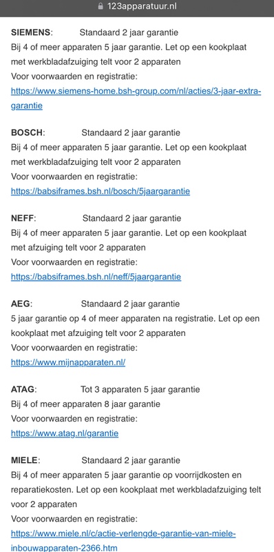

Bosch heeft mij bevestigd dat als je apparatuur in Duitsland koopt, je vijf jaar garantie hebt, voorwaarden zijn veranderd.
Wat was dat dan?
  • el flaco
  • Laatst online: 23-11 13:44
Eerst stond er 2 jaar voor buitenlandse apparaten. En dus geen vijf jaar, dat is nu veranderd. 5 jaar geldt ook voor apparaten die niet in Nederland verkrijgbaar zijn. Zeer netjes van Bosch.

el flaco schreef op zaterdag 13 april 2024 @ 09:39:
5 jaar mits minimaal 4 apparaten tegelijk bij dezelfde leverancier besteld, uiteraard. Anders gewoon 2 jaar.

Cap schreef op zaterdag 13 april 2024 @ 10:13:
*of 3 apparaten wanneer er een kookplaat met afzuiging in de mix zit.
Waar El flaco waarschijnlijk op speelt is dat het eerst alleen in Nederland was. Zie ook regels van Kapitein een pagina of wat terug. Bij BSH zijn ze inmiddels van “alleen Nederland” afgestapt.

vegury schreef op zaterdag 13 april 2024 @ 13:35:
Is dat zo? Ik heb dat niet eerder gehoord en zie het ook niet terug in de voorwaarden van Bosch (https://media3.bosch-home...b85-9c58-c1ace2fd2222.pdf).
Dé nieuwe voorwaarden zijn zo te zien net ingegaan, staat er niet meer expliciet bij. Wellicht het navragen waard bij Bosch/Siemens, voor degene die op zoek is naar een kookplaat +afzuiging en twee andere apparaten.
Webwinkels hebben het nog niet verwerkt;
Afbeeldingslocatie: https://tweakers.net/i/tTCkh7rJb3z311KNPU1935OCZ9c=/x800/filters:strip_icc():strip_exif()/f/image/q72dsxyX26ReEzpXtX3oiv2z.jpg?f=fotoalbum_large

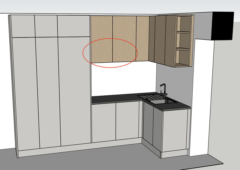

Toke_gt schreef op zaterdag 13 april 2024 @ 13:59:
Geen ervaring, maar in deze handleiding van Ikea zie je wel hoe je een inbouwafzuigkap in een metodkast kunt plaatsen. Lijkt te werken zoals jij aangeeft, misschien hebben zij het wel kant en klaar staan.
Wellicht interpreteer ik de handleiding verkeerd. Maar ik heb het idee dat ze bij die IKEA kasten de boven van de bovenkast überhaupt niet erin plaatsen?
Mijn uitdaging is dat ik met een 100cm bovenkast zit, en de meeste afzuigkappen 60cm zijn. Bijvoorkeur plaats ik de afzuigkap zo ver mogelijk tegen de hoge kasten aan.
Ben even een paar andere handleidingen aan het bekijken, en zie inderdaad dat er vaak een gat wordt gezaagd in de boven van een bovenkast.

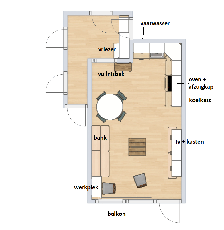

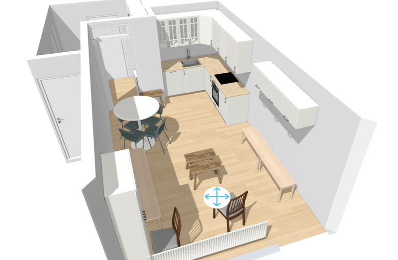

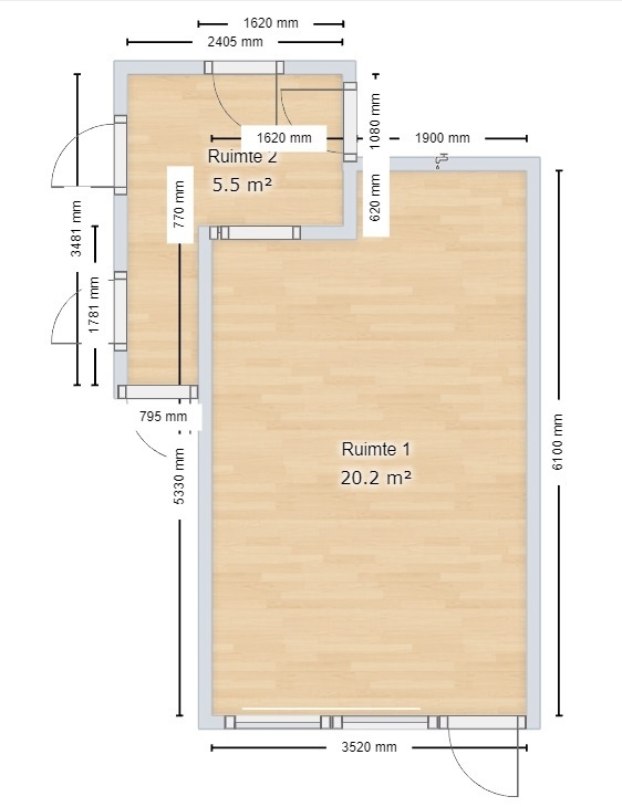

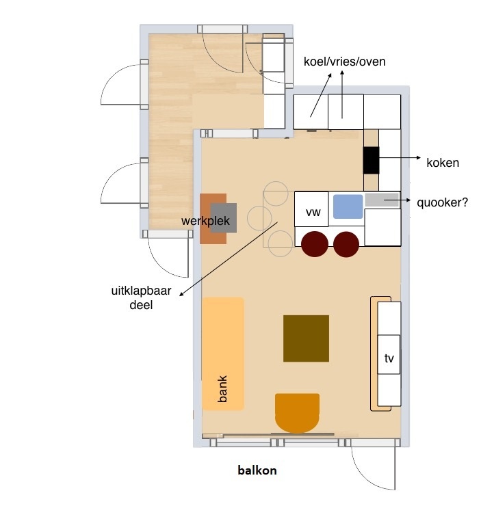

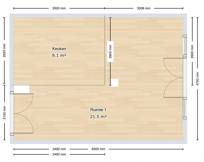

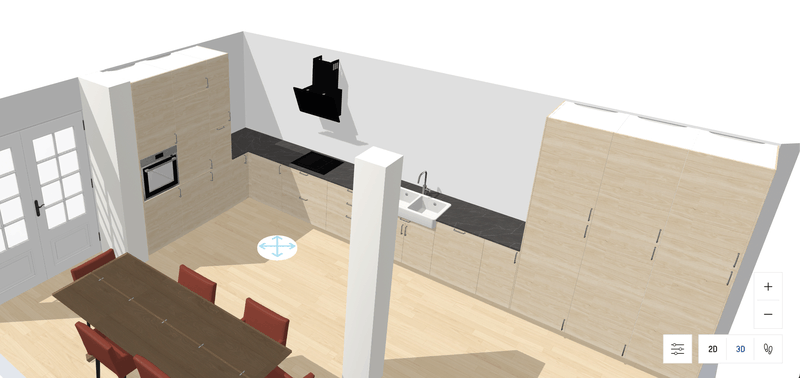

Is er iemand die mij kan helpen met een ontwerp voor mijn woonkamer/keuken? Ik woon in een klein appartement met een open keuken in de woonkamer. Ik heb in de woonkamer ook mijn werkplek (past niet in de slaapkamer). Ik weet dat de meeste keukens die hier voorbij komen ongeveer net zo groot zijn als mijn gehele woonkamer maar soit :P
Dus, mijn keuken is aan vervanging toe en ik zou graag een vriezer in de keuken zelf willen, die staat nu op de gang in de entree. Daarnaast wil ik elektrisch gaan koken. Ik krijg het echter niet in de ruimte gepast, omdat er bij elke keukenboer wordt aangegeven dat er ruimte naast de kookplaat moet blijven. En dan komt de keuken ineens wel erg ver de woonkamer in. Heeft iemand nog een slim idee qua indeling? Ik heb ook al zitten klooien in de Ikea Planner met een schiereiland maar ook dan wordt het proppen allemaal.
Qua wensen & eisen kom ik dan uit op: een vaatwasser, koelkast, vriezer, magnetronoven, inductiekookplaat, recirculatiekap, spoelbak en ergens minimaal 1 lade voor het bestek in de keuken.
De afbeeldingen hieronder zijn screenshots uit de Ikea planner en geven een idee van hoe het er nu uitziet en de afmetingen van de ruimte. Ik ben even creatief met bankjes en krukjes geweest 8) Ik sta voor elk ontwerp open want ik weet het ff niet meer, als er ook maar een bank, tv, werkplek en liefst ook nog een eettafel in de kamer past...
Afbeeldingslocatie: https://tweakers.net/i/9fKmDWfGNTtmGxSArkOfGRhFSkQ=/800x/filters:strip_exif()/f/image/Rm50yI3AKM5W90BolKSYixy3.png?f=fotoalbum_large
Afbeeldingslocatie: https://tweakers.net/i/WOyEOjYbABelQsSrP2ETctuCjaA=/full-fit-in/4000x4000/filters:no_upscale():fill(white):strip_exif()/f/image/mjI2nitWy4fWg47j0sh9EHEp.png?f=user_large
Afbeeldingslocatie: https://tweakers.net/i/7q75hxS5cKXMqCieRAMo6pD5mMc=/full-fit-in/4920x3264/filters:max_bytes(3145728):no_upscale():strip_icc():fill(white):strip_exif()/f/image/nqAjHLe7pXDTVbWwVjFpOKt0.jpg?f=user_large
Het hoeft overigens niet per se van Ikea te zijn allemaal, ik vond gewoon de planner wel handig werken :P
dit is de link naar bovenstaand in de Ikea planner: https://kitchen.planner.i...42-DDF456CA0010&ref=share

Dit soort tabellen zijn complete onzin. Je hebt (mits in NL gekocht) gewoon het conformiteitsbeginsel. Voor keukenapparatuur mag je minimaal 5 jaar garantie verwachten. Als er iets stuk gaat lekker bij de verkoper neerleggen en als ze moeilijk doen je rechtsbijstand inschakelen. Belachelijk dat er nog met dit soort tabellen en koppelverkoop geschermd wordt.

moet de wand tussen keuken en woonkamer (/ ruimte 1 en 2) behouden blijven?
  • Frieda
marteltor schreef op zaterdag 13 april 2024 @ 16:26:
niet per se, maar dan ben ik wel weer een flinke verbouwing rijker, zou wel meer ruimte opleveren inderdaad! Ruimte 2 is de entree overigens. Er staan ook nog garderobekasten en schoenenkasten, die heb ik niet allemaal ingetekend.

Dit soort tabellen zijn complete onzin. Je hebt (mits in NL gekocht) gewoon het conformiteitsbeginsel. Voor keukenapparatuur mag je minimaal 5 jaar garantie verwachten. Als er iets stuk gaat lekker bij de verkoper neerleggen en als ze moeilijk doe. Je rechtsbijstand inschakelen. Belachelijk dat er nog met dit soort tabellen en koppelverkoop geschermd wordt.
Kennelijk is de tabel weer achterhaald, sinds kookplaten met afzuiging in de nieuwe AV niet meer expliciet als twee apparaten benoemd wordt :+
Dat terzijde, het is ook een stukje gemak en in mijn ogen niet geheel onzin. Tuurlijk heb je Nederlands consumentenrecht (dan wel Europees), er is echter een verschil tussen in je recht staan en krijgen. Traject van de rechtsbijstand is leuk en aardig, maar dat zal gauw in de weken of eerder maanden gaan lopen, al die tijd zit je zonder vaatwasser/kookplaat/oven/koelkast, totdat de verkoper overstag gaat (of niet). Helemaal leuk als de verkoper failliet is en je bij merk aanklopt.
Dan is het een stukje gemak dat je 5 jaar aanspraak kan maken op de garantie.
Kanttekening daarbij is dat men wel (merk-afhankelijk) moet kijken wat er allemaal onder valt. Bij sommige merken (en zelfs sommige onderdelen) moet je namelijk alsnog een deel betalen na een bepaald aantal jaren. Voorbeeld van Liebherr:
"Met inachtneming van de voorwaarden 2 tot en met 17, verhelpen wij kosteloos gebreken aan het apparaat die zich openbaren binnen 24 maanden vanaf de datum van levering aan de eindgebruiker. Deze fabrieksgarantie geldt onverminderd de rechten die u heeft op grond van de wet. Op de compressor van huishoudelijke apparaten met huishoudelijk gebruik is een garantie van 5 jaar op herstel of vervanging door één van onze servicemonteurs, met uitsluiting van de voorrijkosten en het uurloon van de servicemonteur vanaf het vierde tot en met het vijfde jaar na ingebruikname."
Laat een compressor nou net één van de weinige dingen zijn die echt kapot zullen gaan bij een koelkast :+

@Frieda en met link naar de planner - hulde!
Lijkt erg op een keuken in een klein appartement dat ik ken. Wat ze daar hebben gedaan is de kast aan de kant van de woonkamer hoog gemaakt (geeft ook wat afscheiding) en gezorgd voor wat afstand tussen de plaat en de hoge kast door er een smal laag model apothekerskastje tussen te zetten. Is overigens allemaal Ikea Method. In die hoge kast zit, u raadt het al, een koelvriescombinatie.
Dus op basis van je huidige tekening kom je max 30cm 20 cm de woonkamer in.
https://www.ikea.com/nl/n...t-veddinge-wit-s59267993/
edit2: Zo'n combinatie heeft tegenwoordig maar iets van anderhalve lade of je moet een kleiner koelvak kunnen accepteren, je hebt nu ook 60cm hoog dus dat zal wel een optie zijn.
Edit 3: Je zou ook een 45 cm vaatwasser kunnen nemen (lever je realtief veel in) maar dan zou je een hoekkast met rolding kunnen nemen en dan nog een onderkast van 30 cm voor bestek etc kunnen plaatsen aan de oven kant. Denk ook aan lades met binnenlades in deze oplossing.
[ Voor 43% gewijzigd door franssie op 13-04-2024 17:12 ]

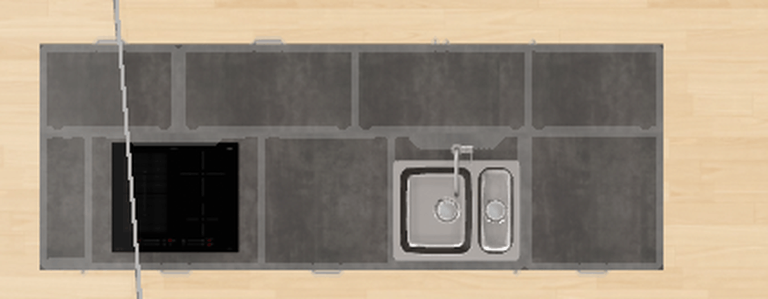

Frieda schreef op zaterdag 13 april 2024 @ 16:14: Heeft iemand nog een slim idee qua indeling? Ik heb ook al zitten klooien in de Ikea Planner met een schiereiland maar ook dan wordt het proppen allemaal.
Ik ben wat verder gegaan met je schiereiland, en die gecombineerd met je eettafel. Ik ga er gemakshalve vanuit dat je geen 4-persoonshuishouden hebt, maar dat je meestal voldoende hebt aan 1-2 plekken om te eten, en soms wat meer. Daarom een schiereiland met uitklapbaar deel, voor als je vrienden over de vloer hebt. Je werkplek zou daar tegenover kunnen staan, als je de stoel weghaalt als je het eiland uitklapt, hou je daar voldoende ruimte (of je maakt de werkplek ook inklapbaar tegen de muur).
In de keuken heb je zo ruimte voor twee hoge kasten (koel/vries en een hoge kast met magnetron/oven). Ik weet niet zeker of het kan, misschien heb je daar nog een raam? Als dat zo is, moet je kiezen voor tafelmodellen koel en vries. Magnetron dan in een hoog kastje of onder de kookplaat.
Vw en spoelbak op je schiereiland (leiding en afvoer achter de kasten langs wegwerken). Mocht je kiezen voor kookplaatafzuiging, dan kun je die ook op het eiland plaatsen. Maakt het wegwerken iets makkelijker.
Onder het eiland heb je aan de kamerzijde een 60cm diepe kast. Aan de keukenzijde een loze ruimte naast je spoelbakkast, waar je evt een quooker kunt plaatsen, maar ook ruimtevreters als een emmer of airfryer.
Ter verdere inspiratie :)
Misschien ben je erg gehecht aan de eetkamertafel, dan kan dit natuurlijk niet. Maar kijk dan eens naar een eettafel die ook als werkplek kan dienen. Of mogelijk vind je dit eiland ook geschikt als werkplek, dan hou je nog meer ruimte over (en kun je naar 240/220 ipv 180 nu).
Afbeeldingslocatie: https://tweakers.net/i/tPGgoWABlAK48nAOpBDDWSzHxXs=/full-fit-in/4920x3264/filters:max_bytes(3145728):no_upscale():strip_icc():fill(white):strip_exif()/f/image/LvSu6XAc9ZX7cjQ4W0giJ0gY.jpg?f=user_large

Misschien een heel ander idee, maar je zou kunnen spelen met 30 en 20cm kastjes naast een smallere spoelbak (40cm), een recirculatiekookplaat en een kookeiland om ruimte te winnen. Ik heb het eiland bewust klein gehouden om de looproute naar de koelvriescombinatie vrij te houden. Het barretje zou je kunnen gebruiken als werkplek. Ik ben zo vrij geweest een ruw opzetje te maken: [edit:typos]
https://kitchen.planner.i...21-8CE099302A27&ref=share

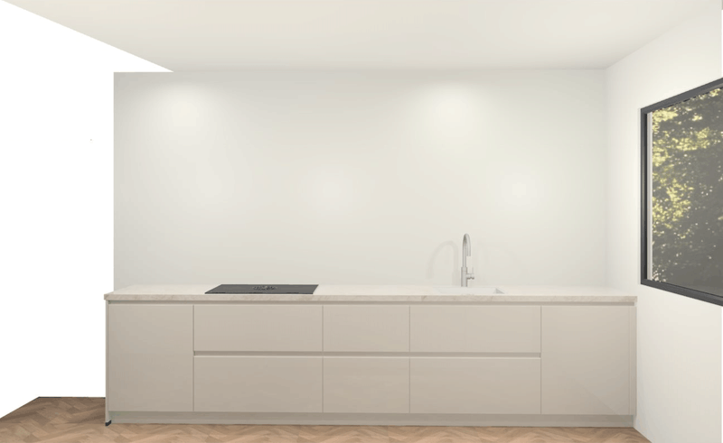

Dank voor jullie tips _/-\o_ Ik ben inmiddels naar een andere verkoper geweest omdat het lijkt alsof de eerdere verkoper niet echt flexibel met de opstelling om kon gaan.
Ik heb de volgende opstelling laten maken:
Afbeeldingslocatie: https://tweakers.net/i/x-bJ_D98rnfQwONfna0lBX17hYs=/800x/filters:strip_exif()/f/image/EXMzFZfvG2Vbjyh0x5cuZP5s.png?f=fotoalbum_large
Vlnr: kast met planken (60cm), lade kast met ingebouwde Bora kookplaat (90cm), lade kast (60cm), lade kast met Quooker (90cm), vaatwasser (60cm).
Afbeeldingslocatie: https://tweakers.net/i/9__u7wcRcHBuyZTWCusG5ZfvCZg=/800x/filters:strip_exif()/f/image/jBvMG7DPXg15SVTiWXS6cirY.png?f=fotoalbum_large
Vlnr: koel/vries (60cm), koffienis met lade kast (120cm) en kasten met planken (boven), combi stoom/oven met kasten met planken (60cm).
Ik denk dat dit qua design erg dichtbij komt met wat wij willen. Wel vraag ik me af of een ladekast onder de spoelbak handig is? Heb dit helaas niet in de showroom kunnen zien.

Ik ben rustig aan aan het oriënteren op de indeling voor onze nieuwe keuken (in nieuw huis). De huidige keuken is gescheiden van de eetkamer, maar deze muur willen we laten verwijderen. In de keuken zit een schuifpui, wat het aantal mogelijke indelingen wat beperkt (althans dat denk ik). Het ontwerp waar ik nu op uit ben gekomen is een eiland van 40+60, waar kookplaat, gootsteen en vaatwasser worden geplaatst. Tegen de achterwand een kastenwand met de koelkast (en misschien vriezer). Ik heb een soort nisje opgenomen waar mijn espressomachine+bonenmaler+evt keukenmachine zou komen te staan.
Afbeeldingslocatie: https://tweakers.net/i/1uw-U5FJNbDQkM8y2yP81VCB2fQ=/232x232/filters:strip_exif()/f/image/HMvhv49kz4cHpJV4AG24sVXp.png?f=fotoalbum_tileAfbeeldingslocatie: https://tweakers.net/i/zPKetQHuTiAWSUo7g3RnHOmsx0E=/232x232/filters:strip_exif()/f/image/Fnezqizle7VG7CSs7Y32CnFJ.png?f=fotoalbum_tile
Ik heb nu nog niets voorzien tegen de muur met de bijkeuken, om niets in de looprichting naar de deur van de schuifpui neer te zetten, maar wordt nu wel getriggerd als het gaat over een thuiswerkplek/hoekje gaat hierboven.
Ik twijfel nog over:
- Ruimte tussen eiland en achterwand, is nu netjes 1200mm, kan niet veel meer worden want gaat ten koste van ruimte aan de andere kant van eiland.
- Werkruimte tussen gootsteen en kookplaat, is nu zo'n beetje 55cm, meer is lastig denk ik. Ik heb nu ook zoiets, en vind dat krap. Maar, nu heb ik niet de rest van het eiland om zaken tijdens het koken even neer te zetten, straks wel.
- Diepvries in keuken of in bijkeuken, ik zou in bijkeuken wat ruimte willen winnen voor wastafel, maar ergens is het ook zonde van de keuken-m2's om er een diepvries neer te zetten die je misschien 1 of 2x per dag gebruikt.
- Het eiland is misschien ook nog wel aan de lange kant (280cm), zeker als ik het in de ruimte Floorplanner..
Afbeeldingslocatie: https://tweakers.net/i/H8WbqkkYWCBsxEipYRrQcAUxyLw=/232x232/filters:strip_exif()/f/image/EWIHv5EGXCoklugkoEAMBJWS.png?f=fotoalbum_tile

Ik zou sowieso het eiland verder van je eettafel zetten. Je levert dan wel iets loopruimte in aan korte zijde maar daar zit je toch niet, loop je niet met zn tweeën en kom je amper.
Die 97 en 121 cm aan lange zijde lijkt me prima compromis.
Kast van je kookplaat 100cm maken en je 40cm kast tussen wasbak en kookplaat naar 60cm veranderen?
Is het bewuste keus je kookplaat aan die kant te doen en spoelbak aan andere kant? Kan me voorstellen dat je wil koken en praten met mensen aan tafel. Aan de andere kant; je pakt minder makkelijk een glas water en om vaatwasser in te ruimen moet je meer lopen.
Ps..je kastenwand steekt uit. Is dat wel mooi? Je kan ook de 40cm kast weg doen en je koffienis 120 of 130cm maken.

Thanks!
Kookplaat hoort aan zijde gootsteen, maar Floorplanner lukt me niet zo nauwkeurig.
Ik ga eens spelen met de verschillende afmetingen, ik denk dat 120cm nis best fijn is, past er misschien ook nog een waterkoker, blijft de rest van het aanrecht mooi leeg.
Moet nog kijken of/hoe kastenwand uitkomt, er komt mogelijk ook een staander (staal) ivm stalen legger, afhankelijk van constructeur.
-edit-
IKEA heeft blijkbaar geen 100cm kasten voor kookplaat. Maar ik kan links wel naar 20cm gaan, en dan 60cm ertussen. Zit die kookplaat alleen een beetje veel aan de 'kopse kant' maar dat maakt lijkt misschien alleen op de plattegrond uit proportie.
Afbeeldingslocatie: https://tweakers.net/i/pjEkbKnHWNz_Z58KnFc6S8YiedY=/full-fit-in/4000x4000/filters:no_upscale():fill(white):strip_exif()/f/image/BOQl5lAeAxc5KBLONl6M7u4R.png?f=user_large
[ Voor 15% gewijzigd door MJV op 14-04-2024 21:31 ]

@MJV Overigens lijkt je nu vanuit je hal direct je zithoek/koffietafel in te lopen. Iets om over na te denken...

Klopt. Dat is eigenlijk ook hoe de huidige bewoners het hebben staan. Heb je creatieve suggesties :)? Vloer gaat eruit dus qua bekabeling en dergelijke kan bijv. de tv ook heel ergens anders heen.

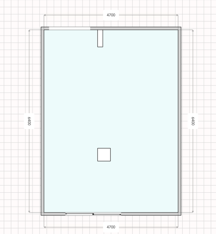

Hoi,
Ik ben nieuw hier, maar ben al even dit topic aan het meevolgen. Al veel geleerd over keukens in ieder geval.
Nu ben ik zelf aan het kijken naar hoe mijn nieuwe keuken in te richten, en ik zou ook wel wat advies kunnen gebruiken.
Hierbij een simpele plattegrond van de ruimte. Grote beperking is de steunpaal die daar op een vrij ongemakkelijke plaats staat.
Afbeeldingslocatie: https://tweakers.net/i/5FaPMKyPs9nC9JLQYM-q3ZG5eqo=/x800/filters:strip_exif()/f/image/6hxbdJ1KFoVcsXUJve7aRM4m.png?f=fotoalbum_large
De ruimte is dus om en bij de 30m2, maar dit zou wel een gedeelde keuken, eetkamer, en washok moeten zijn.
Een tijdje geleden ben ik bij XXXLutz geweest in Aken, en daar hebben ze me ongeveer dit uitgetekend:
Afbeeldingslocatie: https://tweakers.net/i/gYJsmol7So7-zQI3-v0DQHwjy9s=/800x/filters:strip_exif()/f/image/7N5TF9YiMGbqI7re0vyg6x6M.png?f=fotoalbum_large
Waarom ongeveer? Ik heb namelijk niks meegekregen. Enkel de prijs, die rond de 14k lag. Wat ik daarvoor krijg, geen idee, want daar konden ze niet echt op antwoorden, buiten dat het goeie kwaliteit nobilia was.
Dus daar een keuken kopen zal het niet worden. Maar het idee van in te richten vond ik nog niet zo slecht. Ik heb deze dus even nagebouwd in de ikea planner om een idee te hebben. Maar: de kast in de rechterhoek is eigenlijk dus het washok, met wasmachine en droogkast. In de ruimte kan voor de rest zo ongeveer alles gepland worden zoals ik het wil, maar die wasmachine en droogkast gaan wel echt daar moeten komen. De deur linksboven is de deur naar de living, die aan de rechterkant is de schuifdeur naar de tuin toe.
Deze opstelling leek me inderdaad wel ok, omdat het vrij moeilijk is (door die paal) om de tafel ook nog ergens kwijt te geraken.
Wat denken jullie hiervan? Zien jullie hier een betere manier van inrichten?
Bedankt!

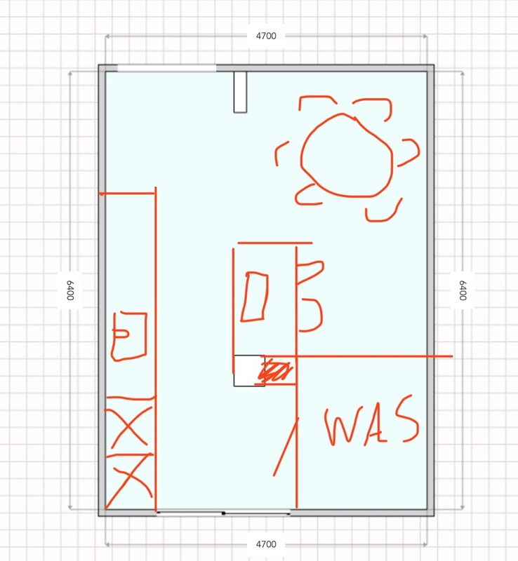

Wat een ruimte.. en wat een slecht gebruik van die ruimte door de keukenboer.
Hier kan echt heel veel mee en er zullen zeker Tweakers zijn die nog betere ideeen hebben, maar hieronder mijn ‘ik zit op het toilet en heb niks te doen”-schets:
Afbeeldingslocatie: https://tweakers.net/i/0F3_QvTRIArr7f9TyCS4W13Y2lQ=/x800/filters:strip_icc():strip_exif()/f/image/TVRyzL2GNE4tsPwawzNrzLnf.jpg?f=fotoalbum_large
Ik zou de wasruimte echt even een apart hok maken. Hoeft niet groot te zijn, maar maakt het woonplezier veel aangenamer (want minder herrie) en minder rommelig. Plus je lost het probleem met je steunpilaar op.
Daarna kun je de ruimte best wel creatief inrichten.

Dat kleine vakje naast de paal kun je wat kookboeken oid kwijt.

Oh, ik zie nu pas dat ik mijn schuifraam iets te smal heb getekend op de plattegrond. Het raam is meer dan 3m breed, maar kan wel asymetrisch geplaatst worden ten opzichte van de ruimte. Dat washok zo breed maken gaat dan geen optie zijn vrees ik. Die plaats voor de tafel vind ik wel een heel goed idee, eens verder bekijken hoe dat kan geplaatst worden. Bedankt!
Plaats hier even een exacte tekening met de juiste maten, dat geeft anderen veel beter de mogelijkheid om met de juiste ideeen aan te komen. Ik heb zelf erg veel voordeel gehad bij de ideeen waar iedereen mee kwam (sommige meer dan anderen haha).
Maar hoe de keuken nu is ingetekend is echt zonde van die grote ruimte.

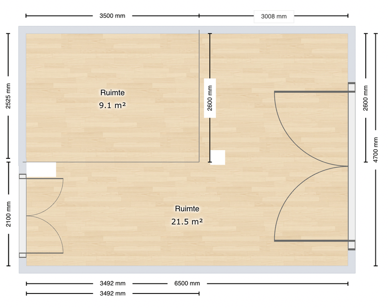

Dat was inderdaad de bedoeling, en ik snap het helemaal dat dit wat zonde is van de grote ruimte.
Ik was al opnieuw aan het tekenen, maar de planner die gebruikt had voor dat vorig plannetje ondersteunde geen raam van zo breed blijkbaar.
Bij deze het juiste plan:
Afbeeldingslocatie: https://tweakers.net/i/u9xsavl5_cup3HKIlLs6615ZXbA=/800x/filters:strip_exif()/f/image/oYxFxTXOk3s7YG9cpkggsHvE.png?f=fotoalbum_large

Gaan die deuren van 1,5 meter ook naar binnen open?

Niet op de manier dat het getekend staat nee, die planning software is niet altijd te tweaken merk ik nu. Ik heb het even bekeken, het volledige raam is 3,4m. Daarvan zijn er zowel aan de linker- als rechterzijde een vast raam van 0,85m, en dan in het midden dus 2x0,85m aan opengaande ramen, naar binnen toe. Dus er is wel nog een beetje marge door die vaste ramen. En het raam kan ook verschoven worden, is al besteld, maar nog niet geplaatst.
EDIT: Ik heb het aangepast:
Afbeeldingslocatie: https://tweakers.net/i/ScZp3tazRwOILEvAbmaPYnwT6QE=/800x/filters:strip_exif()/f/image/MxSW9hqpbxPL4TiyaeVyALDd.png?f=fotoalbum_large

MyNameIs schreef op zondag 14 april 2024 @ 14:54:
***members only***
Vind de prijs erg schappelijk.... maar dat kan aan mij liggen. Wij hebben net een beda keuken besteld, en ben toch 30k kwijt. incl montage...
