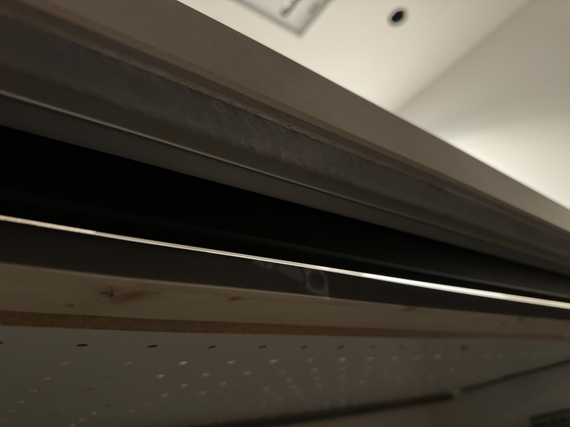

SquareOne schreef op woensdag 28 februari 2024 @ 16:32:
Dit is een los onderdeel dat je bij de keuken moet bestellen.
Het stuk is overigens niet noodzakelijk. Ik heb de oven aan die kant gewoon niet vastgeschroefd. (Ofja.. ik…. De monteur)
Jep, maar visueel wel ietsje mooier om het daar af werken voor die ene keer dat je oog daar op valt. :P

  • SquareOne
  • Laatst online: 21:10
3dav0d3 schreef op donderdag 29 februari 2024 @ 09:45:
Ja of juist niet… dat stuk zit alleen maar waar de oven zit. Juist dat ziet er een beetje gek uit.
En het is van ander materiaal als de greeplijst.

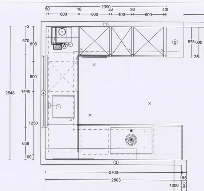

  • geenstijl
geenstijl schreef op zondag 25 februari 2024 @ 20:22:
Bij 3 zaken geweest, 2 verkopen Tristar en 1 Bruynzeel (eigen merk).
Eén totaalprijs is binnen voor een Tristar keuken, ik kreeg geen specificatie van de onderdelen.
Inmiddels van zaak 2 die Tristar verkoopt het volgende gekregen:
Afbeeldingslocatie: https://tweakers.net/i/-WGQtk4ywPRDpJH-ZdwTh5Y6crY=/800x/filters:strip_exif()/f/image/AzMf61WJXbrcNPm8JSCdsti8.png?f=fotoalbum_large
Afbeeldingslocatie: https://tweakers.net/i/WfyuVS3Xy2onrle6mk18LdnbShM=/full-fit-in/4000x4000/filters:no_upscale():fill(white):strip_exif()/f/image/ApSWUzeTgo15j6hwnlMQ9660.png?f=user_large
- ladenkast 55 cm (2 laden, 1 binnenlade)
- ladenkast 90 cm tbv kookplaat
- spoelhoekkast (incl afvalsysteem)
- vaatwasser
- hoge kast 2 laden, combi-oven en oven en 2 schappen / 221 cm hoog
- space tower 40 cm / 221 cm hoog (5 binnenladen)
- koelvries kast 60 cm / 221 cm
werkblad:
- composiet 2 cm (silestone) Eternal Staturio
- 270 x 70 en 195 x 65
spatwand:
zelfde als werkblad, ca 20 cm (ca 5.4 meter)
frontjes:
- kunststof perfect sense
- greeploos
apparatuur:
- Siemens oven met magnetron (CM936G1B1)
- Siemens oven (CB974GKB1)
- Siemens vaatwasser XL (SX65Z802BE)
- Liebherr koelkast (ICNd 5123 plus)
- Bora Puxa
overig:
- spoelbak 40x40 (verzonken ingebouwd) Bolero Plus Franke icm Atlas Neo RVS kraan
- standaard grohe keukenkraan
- montage en doorvoer naar buiten tbv bora puxa
€ 24.600
Hier komen dan nog de kosten bij voor evt wat stucwerk, aanpassen electra (uitbreiden meterkast + nieuwe 2-fase kookgroep + 2 losse groepen) en verplaatsen waterleiding/afvoer (ca meter of 2).
Dit werd gerekend a € 60 per uur.
Andere offerte (zaak 1), waar de vaatwasser onder de 2 ovens zit (en de hoek een hoekkast wordt met planken) en de 40 cm spacetower is vervangen door 30 cm apothekerskast en met grepen (architect-line semi greeploos), wordt er ca 15-18 cm werkblad gecreerd, zodat het nisje naast de ovens iets ruimtelijker oogt, door de hoge kasten op te schuiven. Werkblad Ceasarstone Conrete 4004
Hier zijn de kosten € 29.500.
Recap:
zaak 1: € 29.500 incl alle werkzaamheden (behalve demontage, maar wel aanbrengen 3 extra stopcontacten boven werkblad) en ledrail met spotjes aan het plafond en Novy Shelf Pro 210 cm aan de wand, met grepen en kunstof poedercoat en apothekerskast 30 cm
zaak 2: € 24.600 excl. demontage, leidingwerk verplaatsen en electra werkzaamhede.Perfect sense, spacetower 40 cm
Concrete vragen:
- iemand ervaring met nis waar de hoge kast strak er tegenaan staat (zoals bovenstaande tekening). Werkt dat prettig? (in de nis zullen incidentele apparaten staan oid.)
- poedercoat tov perfectsense, hoe verhoud zich dat?
- zaak 1 geeft aan geen Franke kranen te gebruiken ivm kwaliteit en plaatst een Grohe Eurosmart Cosmopolitan (RVS look). Heeft deze zaak een punt?
- Ceasarstone concrete 4004 tov Silestone Eternal Staturio. Zitten daar grote verschillen in qua kwaliteit/prijs?
- ik twijfel met name nog over greeploos vs architect-line semi greeploos en de hoek bij de nis met de apparatuur. Iemand daar nog goede suggesties over?
- qua prijs lijkt het redelijk vergelijkbaar?
- ik kan de Siemens oven/magnetron CM936G1B1 en oven CB974GKB1 inwisselen voor de atag 3-in-1 matrix CSX4695D en atag matrix combi magnetron CX4695D. Kwaliteit lijkt redelijk vergelijkbaar te zijn? (behalve dat de Atag minder hoge temperaturen aankan en geen pyrolyse heeft)
[ Voor 5% gewijzigd door geenstijl op 29-02-2024 12:48 ]

  • Cap
Cap
geenstijl schreef op donderdag 29 februari 2024 @ 12:43:
- vaatwasser
werkblad:
spatwand:
frontjes:
- greeploos
apparatuur:
- Bora Puxa
overig:
€ 24.600
Recap:
Concrete vragen:
Mijn schoonouders hebben precies zo'n hoekje. Daar staan thee / koffie dingetjes, het is al snel een rommelhoekje. Maar natuurlijk nuttige besteding van de ruimte. Een open kastje ervan maken kan ook. Deurtje gaat niet, want dan zit het spul dat op je aanrecht staat in de weg. :)
Ken de kwaliteit van Franke kranen niet, maar met Grohe zit je in ieder geval goed m.b.t. de verkrijgbaarheid van vervangingsonderdelen. Bij no-name kranen wil dit wel vaak problematischer zijn, maar je zou hopen dat Franke dit toch ook op orde heeft.
Prijs is een kwestie van opvragen (hint: Steenproject rekentool en Granietshop, kan je het helemaal zelf uitrekenen). Kwaliteit zit tussen Caesarstone en Silestone weinig tot geen verschil in, aldus de verschillende werkbladenboeren. Algemeen: mat is gevoeliger voor vlekken dan gepolijst omdat het oppervlak wat meer open staat. Maar het hangt van de kleurkeuze af hoe gevoelig het is. Silestone heeft soms bij mat een klein streepje voor op Caesarstone ivm de manier waarop de matte afwerking gedaan is, velvet/leather oppervlak met microbobbeltjes zorgt ervoor dat je in tegenlicht minder snel kringen e.d. ziet. Aldus Granietshop en ook Steenproject.
Mijn suggestie is: neem wat je mooi vindt. Wij hebben greeploos onder het blad en voor de onderladen push to open, zodat het mooi 1 vlak wordt met alleen een greeplijst onder het werkblad. Vinden wij mooi. Maar als jij 2 greeplijsten mooi vindt of semi-greeploos, of helemaal push to open, doen. M.i. moet push to open wel echt je ding zijn als je ook de bovenladen zo neemt (dus helemaal geen greeplijst), het is toch anders openen dan met grepen of greeplijsten.

  • Tweakx
  • Laatst online: 10-09 07:33
Hallo allemaal! Ik wil graag een nieuwe keuken hebben voor niet al teveel geld, ex. installatie rond de 8000 euro. Het is geen hele grote ruimte. Ik twijfel erg over of ik voor Superkeukens of Ikea moet gaan. Ik heb een eerste afspraak bij Ikea morgen, maar twijfel of ik deze wel moet doen door de 50,-. Wat zouden jullie mij aanraden? Alvast veel dank.
Afbeeldingslocatie: https://tweakers.net/i/gMXy9yfvko7jox4BkJ6Y9ybHkn0=/x800/filters:strip_icc():strip_exif()/f/image/xOqfbekCsn5WQAMr8MJwaRUE.jpg?f=fotoalbum_large
(Excuses voor de rommel O+ )

Tweakx schreef op donderdag 29 februari 2024 @ 15:07:
Hier kunnen we precies niets mee.
Als je de 50eu bij IKEA niet wilt uitgeven begin je toch bij andere zaken om tot een ontwerp te komen en dan gebruik je zelf de IKEA keukenbouwer om dit ontwerp te repliceren om zo tot de IKEA prijs te komen.

Goedenavond,
Onze keuken is vandaag gedeeltelijk geplaatst met het werkblad er inmiddels op (opgedikt keramiek). Nu vroegen wij ons af, de onderkant is niet afgewerkt, hadden we dat wel mogen verwachten? We hebben greeplijsten en daardoor kom je toch regelmatig in contact met de onderkant van het blad (zie foto’s). Ik stoor me hier toch wel aan. Ik zal morgen de keukenboer even bellen maar wat is jullie visie hier op? Zeuren wij?
Afbeeldingslocatie: https://tweakers.net/i/BOUI5KsVMIMmKdT2Cwe69ZcixoM=/800x/filters:strip_icc():strip_exif()/f/image/ZtSzvoBNbelnuLdj2aEOzxKL.jpg?f=fotoalbum_large
Afbeeldingslocatie: https://tweakers.net/i/7YcPyDaxCTCbMBTWHgnrWCpInRU=/800x/filters:strip_icc():strip_exif()/f/image/DnOkU9OK77QK95dywMsCq5lT.jpg?f=fotoalbum_large
Afbeeldingslocatie: https://tweakers.net/i/iYrLqCr8RvepqjTx_tJhDQwW11k=/800x/filters:strip_icc():strip_exif()/f/image/y9ZDXihrbNMLelYZbmQmSbsm.jpg?f=fotoalbum_large

Imperium schreef op donderdag 29 februari 2024 @ 20:40:
Goedenavond,
Volgens mij wordt een opgedikt blad altijd zo opgeleverd.
De onderzijde van een massief keramieken blad van 12mm of 20mm is ook niet afgewerkt aan de onderzijde. (Ofja, het is wel afgewerkt, maar niet in de keramiek print zoals aan de bovenzijde. Opgedikte bladen worden opgevuld)
Maar hoe vaak ga je dit zien?
Goedenavond,
Een opgedikt blad met dergelijke randen heeft dit altijd. Daar is niets aan te doen. Dat zie je niet, tenzij je kleiner bent dan 80cm.
Zeuren wij?
Ja. :+
Goedenavond,
Niet afgewerkt is normaal, maar ik begrijp dat het irritant is als het ruw is, wij kennen het effect ook bij greeplijsten. Wellicht is er iets eenvoudigs aan te doen. Ik denk aan plakfolie op de onafgewerkte onderkant.

Ik wil toch nog een keer deze vraag hier voorleggen:
Wij hebben een paar hoge kasten, tot 7 cm onder het plafond.
Hierin zit o.a. de oven en de koelkast.
Hoe is bij jullie de bovenkant boven de kasten afgewerkt?
De koelkast moet zijn warmte kwijt.
Onze installateur zegt nu dat we een rooster moeten plaatsen OF geen plafondlijst/plint: gewoon open laten.
Beiden lijken ons niet erg fraai.
Vandaar de vraag: hoe lossen anderen dit op? Zijn er alternatieven? Wat vinden jullie van de oplossingen?
complicerende factor bij ons is wel dat de mechanische afzuiging van het huis ook boven die hoge kasten uitkomt en ergens de lucht vanuit de kamer moeten kunnen aanzuigen. Oplossingen daarvoor ook welkom, maar ik ben ook benieuwd naar antwoorden op mijn vraag los daarvan

wberkel schreef op vrijdag 1 maart 2024 @ 19:57:
Heb je een foto/schets want voor mij is het onduidelijk hoe de situatie er uit moet komen te zien.
  • wberkel
  • Laatst online: 13-07 18:32
icecreamfarmer schreef op vrijdag 1 maart 2024 @ 20:01:
Zeker.
Dit is het idee.
Koelkast komt in de linkerkast.
Members only:
  • icecreamfarmer
  • Laatst online: 21-09 14:45
icecreamfarmer
en het is
wberkel schreef op vrijdag 1 maart 2024 @ 20:35:
Zeker.
Dit is het idee.
***members only***
Dat wordt een rooster toepassen of mooier spleten laten maken bovenin zodat de lucht afgezogen kan worden.
Hoeveel m3 moet er doorheen?
  • wberkel
icecreamfarmer schreef op vrijdag 1 maart 2024 @ 20:37:
Volgens siemens voor de koelkast minimaal 200 cm3.
Maar er zit ook nog een oven in die wand.
En de mechanische afzuiging van het huis.
Vooral die laatste zal wel wat m3 zijn.
Zou dat kunnen met spleten? Hoe werkt dat? Zit er dan ruimte aan de onderzijde van de plafondplint, uit het zicht?
Zouden we daarmee weg kunnen komen qua m3 (desnoods over de hele lengte van de kastenwand)?

Geen idee wat de regels zijn, maar wij hebben ook gewoon een rooster in de zijkant van de koof. Die is van binnen verder open dus de lucht kan wel weg. Voorzijde (4x60cm breed) hebben we niks qua opening / rooster.

Een hele waslijst aan dingen en we kwamen op een totaalprijs van 31,5k, Op de foto staan 2 hoge kasten waar de koelkast en vriezer inzit nog niet. Die staan aan ander deel van de keuken
Ik twijfel nog een beetje of we niet de Bora XBO oven met multilade willen i.p.v. die Siemens, maar dat ligt even aan de meerprijs tov de Siemens
Keuken gaat er zo ongeveer uitzien:
Afbeeldingslocatie: https://tweakers.net/i/xWMLatwsvrMODVBwm2mBSXTsebo=/800x/filters:strip_icc():strip_exif()/f/image/SfFFM4WOqmhtI9zzJGfEqsZ4.jpg?f=fotoalbum_large
Is de prijs van 31,5k een beetje een normale/eerlijke prijs voor deze combinatie?

Niet goedkoop maar je hebt ook vrij kostbare apparatuur en ook niet de goedkoopste kastjes en fronten.
  • knny
  • Laatst online: 18:56
Cap schreef op maandag 4 maart 2024 @ 15:09:
Had je er nog een vraag over? :)
haha mijn bericht was nog niet af, maar is de prijs een beetje ok wilde ik nog vragen.
