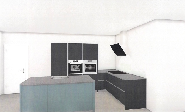

Afgelopen zaterdag langs Reddy geweest voor een keuken voor ons nieuwe huis.
Ontwerp gemaakt voor een greeploze L keuken langs de wanden met een spoeleiland.
Lades of kastjes met daarin lades. Behalve aan 1 kant van het eiland, daar worden het kastjes met planken want die zijn maar 40 cm diep. Verder een composiet blad. Aan de kant van de kookplaat 70 cm diep.
Afbeeldingslocatie: https://tweakers.net/ext/f/ImbS2hbaykLjYM0QyKmMtxXi/full.jpg
Voor apparatuur voor Bosch gekozen, voornamelijk Serie 8. Heb helaas de typenummers niet voorhanden, daar uit de folder uitgekozen en geen lijst meegekregen van dat wat we gekozen hebben.
In ieder geval wel de volgende zaken uitgekozen:
Bakoven 60cm met magnetron
Bakoven 60cm (pyrolyse)
Hoge koelkast 178 cm
Afzuigkap
80cm inductieplaat met 5 pitten
Quooker combi+
Vaatwasser XXL met perfectdry
Uiteindelijke prijs kwam op ongeveer 19000 euro incl montage. Er werd wel netjes meegedacht, want eerst hadden we blijkbaar een duurder werkblad uitgekozen. Ook bleek een blad van 3 cm fors goedkoper dan 4 cm, omdat het in het eerste geval een solide blad is.
Denk op zich als ik zo de prijzen zie in dit topic dat het voor een keuken van deze omvang een realistische prijs is.
[ Voor 8% gewijzigd door Peetman op 30-01-2018 17:43 ]

Peetman schreef op dinsdag 30 januari 2018 @ 17:42:
Afzuigkap
Quooker combi+
Persoonlijk vind ik hem aan de hoge kant. Bij reddy kan je gewoon om een specifieke offerte vragen, meestal staan hier geen prijzen per product op maar dat maakt het wel makkelijker vergelijkbaar. Toen wij bij reddy zaten was de marge met name op de apparatuur vrij hoog tenzij je overal lades hebt en de duurste classe frontjes gok ik wel dat het iets scherper kan.
Voor een keuken in dit budget kun je ook goed met deze offerte naar een toko in het midden / hogere segment. Daar hebben ze vaak ook een midden moot keuken kasten lijn maar hebben ze vaak wat meer ervaring in wat meer hoger segment keukens en de verwachtingen daar rondom.

Shunt schreef op dinsdag 30 januari 2018 @ 17:49:
Hebben achteraf nog om een specifiekere offerte gevraagd per mail. Krijgen we als het goed is nog een reactie op, dus ben benieuwd. We hebben op de spoelkast en de kastjes van 40 diep na overal lades. Frontjes zijn gelakt, dus wel in de duurdere klasse.
Willen sowieso nog wel langs een andere zaak, vraag alleen is welke en waar. Wonen nu in de buurt van Utrecht en gaan naar Den Bosch verhuizen, dus zoeken iets hier in de buurt of daar of er tussenin. Wil in ieder geval ver blijven van alle DMG zaken, die praktijken heb ik echt een broertje dood aan. We liepen laatst bij Brugman naar binnen en bij de eerste verkoper die een gesprek aan het voeren was kreeg ik al jeuk.

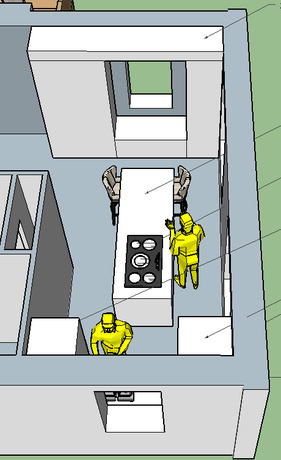

ChillPascal schreef op dinsdag 30 januari 2018 @ 17:18:
Hi mannen,
Voor de renovatie van onze keuken heb ik met enige regelmaat dit topic gevolgd om informatie en inspiratie op te doen. Na diverse gesprekken bij verschillende keukenzaken heb ik een offerte welke ik graag met jullie zou willen bespreken.
Members only:
Even een schetsje in elkaar gedraaid, zodat het e.e.a. wat duidelijker is. Qua afmetingen komt dit natuurlijk niet 100% overeen met hetgeen dat is afgesproken. Echter geeft het wel een beeld van de kastenwand welke wij op het oog hebben.
Afbeeldingslocatie: http://i65.tinypic.com/rmpt0y.png

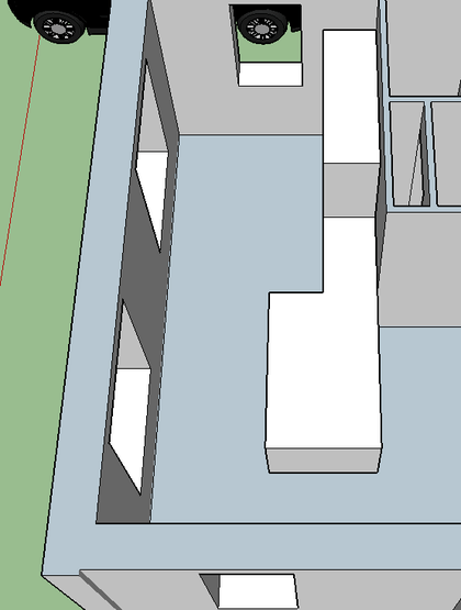

Wij hebben eind vorig jaar de KAO getekend en zijn lekker bezig met het inrichten van ons nieuwbouwhuis. De bouw start naar verwachting in april dit jaar en we hebben tot ongeveer die tijd om diverse keuzes door te geven.
Met betrekking tot de keuken gaan we niet de standaard aangeboden keuken (er zijn 3 opties) kiezen, maar zelf een keuken aanschaffen. We zijn er nog niet over uit of we deze zelf gaan plaatsen (indien het een Ikea keuken wordt), of dat we een keuken laten plaatsen.
Ik lees dan ook al geruime tijd mee in dit topic, erg nuttig :)
Middels Sketchup heb ik het huis in een 3D model beschikbaar en ook diverse keukenontwerpen al gemaakt. We willen heel graag een kookeiland, maar de beschikbare ruimte is relatief smal (2,5 meter). Alternatieven als hoek / u / schierkookeiland vinden we allemaal minder mooi. Nadeel is wel dat het eiland wat smal wordt, maar daar zijn we ons van bewust. Afhankelijk van het type onderkasten kan deze 65cm tot max 90cm breed worden.
We denken dat dit mogelijk is en hebben rekening gehouden met de werkruimte rondom het eiland. Daarbij is de keuken voor ons niet het allerbelangrijkst in huis, we willen een mooie keuken maar zitten zelf en met visite eerder aan de eettafel en in de woonkamer.
De opstelling die we voor ogen hebben is als volgt:
* Aan één korte zijde 2 hoge kasten en de gootsteen + vaatwasser. In de hoge kasten de koelkast/vriezer, een combi stoomoven en een combi magnetron oven
* Het kookeiland van 240cm lang, de breedte zal nog afhangen van het type onderkast. In of boven het kookeiland een recirculatie afzuigkap. Onder het kookeiland 3 kasten en een kort vrijhangend deel als kleine bar/ontbijtmogelijkheid.
* Aan de andere korte zijde 2 of 3 hoge kasten.
Graag ontvang ik jullie wat terugkoppeling op het volgende ontwerp. Wat denken jullie ervan?
Keuken 3D Sketchup
Keuken topview Sketchup
WP: Remeha Elga Ace 6kW. PV: 14 x 310 wp Suntech + 10 x 380 wp Q-Cells, micro omvormers IQ7 & IQ7+ Enphase.

80 cm lijkt me echt te weinig. Dus dat (hele ondiepe) eiland moet je wel héél graag willen.
  • MadEgg
  • Laatst online: 11:32
MadEgg
Tux is lievvv
@fmb Ik zou het niet doen zo, in ieder geval. Die 80 cm is krap, maar wellicht net te doen. Maar ik denk dat de hele keuken veel kleiner gaat ogen op deze manier, terwijl ik liever een ruimtelijk effect zou creëren. Elkaar passeren wordt krap (ik moet opeens aan het spel Overcooked denken ;) ) en met een boodschappenkrat naar de koelkast lopen wordt ook geen pretje. Ik zou voor een L-vorm gaan, dan hou je nog ruimte over; 1,90 naast je aanrecht is ook al niet heel ruim, laat staan 1,30 tussen de twee benen van een U-vorm.
Daarnaast zie ik ook een eettafel staan met stoelen. Een schatting op basis van de afmetingen die er staan is dat de ruimte naast de hal ongeveer 2,10 breed is. Met een tafel van 90 cm breed hou je 60 cm aan beide kanten over waar je de stoelen ook nog kwijt moet. Dat geeft al gelijk een heel krap effect als je de kamer binnenloopt. Dus ook daar zou ik toch nog eens even goed over nadenken.

Dank voor wat eerste feedback!
Het kookeiland is nu ingetekend als 90cm breed, deze kan smaller waarmee er een bredere doorloop langs het eiland ontstaat. 90cm is toch net te smal om er aan weerszijden kasten in te maken.
Voor wat betreft de eettafel. Daar is de kamer 3 meter breed. Als we de haldeur in de hal naar binnen laten draaien dan past dat prima.
Hebben dit opgemeten, geprobeerd en bijvoorbeeld met dit plaatje bekeken:
https://static.flinders.n...el-eethoek-opstelling.jpg

@fmb Je hebt gelijk, ik had beetje verkeerd gerekend zie ik - mijn 'schatting' had 2,90 moeten zijn. Dat geeft wel wat meer ruimte, ongeveer 80 cm van de muur tot de tafel moet voldoende zijn om prettig een stoel te kunnen bereiken. Alsnog had ik zelf de eettafel in plaats van het kookeiland gezet, en dan tegen de muur aan.
Als je toch voor het kookeiland gaat lijkt het mij een goed idee om hem dan maar 60 cm breed te houden en het looppad richting de hal te verbreden naar minstens 100cm - dat is een stuk comfortabeler.

Eerste indruk. Krap en te weinig keukenblad ruimte bij de wasbak. Lijkt mij niet praktisch met koken. Waar laat je een waterkoker, koffiezetapparaat, blender, keukenmachine, etc?

Ik denk inderdaad dat het blad terug moet naar 60/65 cm breed.
Ben benieuwd naar verdere reacties!

Als je het heel graag wilt, zou ik het doen. Bedenk wel dat de keuken niet voor een breed publiek aantrekkelijk is, zie ook de reacties hier, dus mocht je binnen 10-15 jaar verhuizen zou ik toch anders kiezen. De keuken komt voor mij erg onpraktisch over en persoonlijk vind ik een kookeiland <1m breed ook niet mooi. Ik zou kijken of je een schiereiland kan maken van 110cm breed.
Wij hebben ook gekeken naar een kookeiland, maar bleek bij ons ook te smal (3m breed).

fmb schreef op zondag 4 februari 2018 @ 18:34:
Ik ga het zelfde zeggen als ik al een paar keer gemeld heb, wat is die fasinatie met kookeilanden in keukens / huizen waar het eigenlijk niet past.
Je hebt een prachtige ruimte waar je een mooie keuken kunt bouwen die ruim is en open overkomt. Op deze manier ga je een ruimte maken waar je altijd wel ergens tegenaan loopt (letterlijk). Een kratje boodsappen / bier / whatever ga je met moeite zonder stoten bij de koelkast krijgen, en voor je zegt joh ik heb centimeters over ja dat klopt alleen wil jij echt de komende 15 jaar iedere dag moeten nadenken dat je wel echt helemaal in het midden van het gangpad loopt met je spullen. Ik garandeer je dat je binnen no time je stucwerk beschadigd hebt of je keuken zelf.
Verder zul je in deze keuken aan twee kanten MOETEN werken want met zijn twee aan een zijde is gewoon niet te doen zonder elkaar steeds in de weg te lopen.
Persoonlijk vind ik deze ruimte gewoon veel te klein voor een keuken met eiland. Pak liever een heel ruime L keuken met wellicht nog een ontbijt hoekje aan een van de kop zijdes van de ruimte.

Viccers schreef op maandag 5 februari 2018 @ 14:16:
Goede inspiratiebronnen zijn hier te zien. Zelf ben ik ook aan het kijken voor keukens, maar vindt het lastig om hoogte te krijgen van de kwaliteit van de verschilllende keukenboeren. Heeft iemand een goed adres in de omgeving Utrecht stad waar we terecht kunnen?
Ik zou zeggen kijk hier eens. Verder is de algemene consensis in dit topic wel dat je het beste uit de buurt kunt blijven van toko's die onder de DMG vallen en toko's als Bruynzeel. Vooral toko's die van die lekkere 50% korting acties houden daar moet je gewoon met een bochtje omheen lopen.

  • Russel88
  • Laatst online: 27-11 23:43
@fmb
Eerste indruk. Eigenaar wilt ten koste van alles een kookeiland hebben. Ja hij staat er. Is ie mooi, nou nee.
Is het handig? Niet echt.
Je hebt een hele mooie muur aan de onderkant. Bouw die vol met lage kasten en een lange blad. Kleine muur, bouw die vol met half hoge kasten en inbouw oven e.d.
Je hebt dan meer dan voldoende kasten en werkblad.
Voor de rest ben ik het eens met Shunt. Je gaat elkaar in de weg lopen met zo'n opstelling.

  • leecher
  • Laatst online: 20-11 20:25
@fmb
alles wat al eerder is gezegd, te krap, te weinig werkblad om straks daadwerkelijk iets aan te kunnen doen. Ik vind een eiland ook fantastisch maar net als jij woon ik in een nieuwbouw huis dat er niet geschikt voor is.

  • wantsome
  • Laatst online: 11-11 17:09
Ik snap die fascinatie voor kook eilanden niet! Ik vind ze reuze onpraktisch tenzij je een kast van een huis hebt. Maar die kook eilanden die ik hier voorbij zie komen van 3 meter breed (als ze dat al halen) met daarin een inductie van 90cm en een spoelbak. Ik zou me storen aan de beperkte werkbladruimte die over blijft! We huren nu een huis met een kook eiland (koken en spoelen) maar samen koken werkt echt niet!
Wij zijn sinds kort aan het kijken voor een keuken en zijn bij 1 zaak geweest. Wij nemen sowieso een kastenwand omdat onze ruimte/keuken/vorm zich daarvoor uitermate leent en gewoon logisch is. En een rechte of L keuken met schiereiland zodat je toch richting de woonkamer kan koken aan het schiereiland, wat natuurlijk gezelliger is dan tegen een muur aankijken. Maar ook gewoon praktisch om in contact te blijven met visite of later de kinderen bijv in de gaten te houden die in de woonkamer spelen.
Om nog terug te komen op fmb ik zou dus geen kook eiland verkiezen maar vind je ruimte verder ook erg onpraktisch ingedeeld. Heb je nu een kastenwand om een raam heen? 8)7

We hebben wel een variant gemaakt, maar zijn daar nog niet helemaal over te spreken:
Afbeeldingslocatie: https://tweakers.net/ext/f/KypI07BaG6eGxNxrp4H5RXax/thumb.png
Shunt schreef op maandag 5 februari 2018 @ 09:03:
Tsja, iedereen heeft zo zijn wensen :-)
Russel88 schreef op maandag 5 februari 2018 @ 15:21:
@fmb
Aan de onderkant gaat helaas niet lukken, onderkant raam zit op 70cm hoog, dus een mooi groot raam maar geen plek voor een aanrecht :)
wantsome schreef op dinsdag 6 februari 2018 @ 10:07:
Ja, dat klopt, met een gezellig bankje ertussen. Zie onder.

Na enorm veel online lezen en uiteindelijk dit forum behoorlijk doorgespit, zijn wij opzoek gegaannaar onze nieuwe keuken. De keuze is uiteindelijk gevallen op een retourtje Duitsland naar Küchenland Ekelhoff in Nordhorn.
Na zelf al in SketchUp te hebben nagedacht wat wij wilde hebben we dit voorgelegd aan de heer van Küchenland. Deze heeft ons erg prettig geholpen en lang de tijd voor ons genomen.
Bijgevoegd wat renders, helaas geen plattegrond, maar deze zou ik anders uit mijn SketchUp kunnen halen.
De kasten zijn van Schuller (C2/C3), volgens de verkoper dezelfde kwaliteit/fabriek als Next125, maar daar trek ik wel mijn twijfels. Maar wel goede kwaliteit naar wat we hebben gezien. De fronten zijn licht (zand)grijs, wij twijfelen nog tussen gelakte kasten of kunststof bekleed.
Daarop licht een composite blad van 1,2 cm van Silestone, Arden Blue, met een opstaande rand aan de achterkant van 4cm hoog in het zelfde materiaal.
Alle apparatuur van Siemens erin, waarin we nog twijfelen over de kookplaat. Aangezien wij platen van bijv. Novy mooier vinden in aanzicht (helemaal zwart) Maar wel graag de kwaliteit van de Siemens willen.
Dan van links naar rechts:
  • Hogekast (60cm) met Koel vries combinatie, Siemens KI86VVF30
  • Hogekast (60cm) met Oven, Siemens HM676G0S1
  • Hogekast (60cm) met Vaatwasser (deze kan ook onder de oven), Siemens SX836D01PE
  • Hoekkast, met planken, hier komt namelijk ook het filtervat in van onze koffiemachine
  • Dubbele gootsteenkast (2x 60cm), met onderbouw Blanco Ceramic gootsteen en een zwarte Quooker Combi+ en een dubbele afvalemmer erin.
  • Ladekast (120cm) met een Siemens EX807LYV1E en daarboven een inbouw afzuigkap van ABK 120cm RVS.
  • Aan de andere kant van het kookschiereiland 3 kasten van 60cm, waarvan er 2 ondiep zijn en de meest rechter diep.
We zitten er nog over te denken om de spoelbak links in de kast te plaatsen, dan zit deze in het midden van het raam en hebben we rechts naar de spoelbak meer snijruimte.
Dit alles wordt aangeboden voor een kleine 17000 euro. Wij zijn erg benieuwt naar jullie mening en ervaringen. Wellicht goede tips en of dit een qua prijs ok is. Alvast bedankt!

Ik heb bijna exact dezelfde keuken.
https://1drv.ms/f/s!An3DBW0Ddltagu0StUirrhU9mc3cyw
Merk Hacker Systemat, bijna de meest duurste opties genomen. Alle lades zijn voorzien van glazen wanden. Alle kasten zijn voorzien van tocht/stofstrips. Binnen kant van de kasten lavagrijs.
Linker kant(Oven, vaatwasser, koelkast en een hoge ladekast) allemaal push to open.
Blad keramiek 17mm dacht ik.
Keuken 10K inclusief montage
Apparatuur 5k inclusief klein matriaal(Afvoerslangen/buizen en dergelijke)
Nice!! Mooie Keuken Novartis, komt zeker overeen.
Je hebt er zelfs veel meer lade in en zit wel aardig het zelfde met je prijs. 2K er onder. Geeft mij alweer wat meer inzicht. Onwijs bedankt!!

Mooie keuken! Next125 is de design/toplijn van Schuller, het zijn dus inderdaad dezelfde kastjes.
Wij zijn ook bij Ekelhof geweest en ik vond hun aanbieding nog vrij duur. Je zou Häcker Systemat kunnen overwegen als alternatief (kwalitatief 1:1 vergelijkbaar met Schuller volgens mij). Wij hebben verreweg de beste aanbieding gekregen bij Möbel Faber, ook in Nordhorn. Gewoon in één keer een goede prijs.
