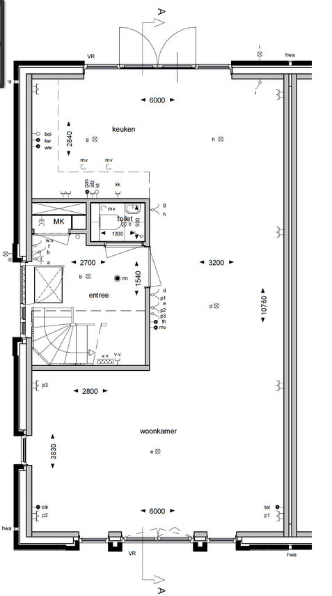

Voor mijn nieuwbouwproject ben ik aan het nadenken over de indeling van de keuken.
Zoals jullie op de plattegrond zien (dit is nog onder voorbehoud en betreft een project tekening zonder enige vorm van aanpassing), is er plaats voor een kastenwand, en potentieel een eiland.
De afmeting van de kastenwand is nu 2.3meter.
Mijn plan is de muren bij de kastenwand te laten vervallen om zo ruimte te creëren voor een kastenwand van 2.4 meter (ideaal voor 4 (hoge) elementen). De deuren plaats ik iets de gang in.
De ruimte leent zich ook voor een eiland. De ruimte is alleen niet super groot en mijn gevoel zegt dat het eiland zeker niet groter moet zijn dan 1.8-2m bij 1-1.1m.
Echter, bij een kleiner eiland kun je dan enkel kiezen voor de kraan, of de kookplaat. Dan moet ik dus nog ergens anders een plaats creëren voor het andere element (kook of kraan).
Ik dacht zelf aan een opzet van de kastenwand waarbij je een ''U'' creëert.
1 hoge kast voor koel/vriescombinate, 2 lage kasten waarin een element is verwerkt van koken of kraan, en 1 hoge kast voor de oven(s). Boven de 2 lage kasten kan natuurlijk nog extra kasten aan de muur worden gemaakt op ooghoogte.
Wat vinden jullie van deze gedachtengang? Of heeft iemand anders een ander ruimtelijk inzicht :)
Ik snap dat niet iedereen fan is van een ''eiland'', maar daar leent de ruimte zich mooi voor (er is nog ruimte voor een tafel bij het raam). Een lange keukenwand kan ook, en biedt wel erg veel ruimte (kan zeker 4 meter breed)
plattegrond
ps. de keukenprojectleverancier is Bruynzeel met een erg basis modelkeuken van 5500,-.
Heb helaas door de berichten hier weinig vertrouwen in hun en met een budget van ongeveer 12.5k hoop ik wel iets moois te kunnen creëren!
[ Voor 7% gewijzigd door keanu_ op 16-02-2018 16:13 ]

Jammer dat die nis links niet 10 cm groter is, dan passen er 4 kasten van 60 cm tussen.
  • keanu_
  • Laatst online: 06-01 20:59
Reinier schreef op vrijdag 16 februari 2018 @ 16:22:
Die nis wil ik dan ook juist wat aanpassen :P
  • Reinier
  • Laatst online: 22:50
Reinier
\o/
Oops nu zie ik het. Slim!

Voor onze nieuwbouw woning zijn we bezig met het keukenontwerp.
We twijfelen alleen nog een beetje over de indeling. En dan vooral of er overal wel genoeg ruimte/flow is, en we de gehele ruimte ook wel goed benutten. Willen jullie meedenken?
Ik vind koken leuk, en wil daarom graag voldoende werk/afzetruimte en de nodige apparatuur. We staan ook vaak met z'n tweeën in de keuken of met vrienden. Door alle keukenspullen is bergruimte in de keuken ook belangrijk.
We zijn bij Kvik geweest voor een eerste keukenontwerp, en de diepere&hogere keukenkasten die zij bieden lijken ons een goede zet.
Zodra we nog beter weten wat we willen gaan we nog meer keukenzaken bezoeken.
Dit is de plattegrond van de begane grond:
Begane grond

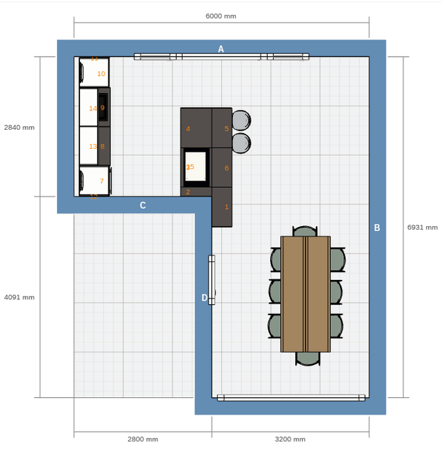

Tot zover zijn wij tot de volgende ontwerpen gekomen (gewoon in de Ikea keukenplanner dus niet met de diepere kasten):
Met een schiereiland en klein barretje:
Indeling 1 schiereiland

Onze voorkeur gaat momenteel uit naar de indeling met het schiereiland, wat denken jullie er van?

In de L-keuken zijn de ovens wel erg ver weg, die zou ik dichter in de keuken houden. Wat betreft ruimtegebruik gebruikt het schiereiland de ruimte efficiënter volgens mij.

Thanks voor jullie reacties! Dat was ook een twijfelpunt bij de L indeling inderdaad. En het hangen bij de bar/schiereiland spreekt ons wel heel erg aan. 8) We komen van een U-keuken en dat is toch minder gezellig om te bij te staan.
Ik denk dat we in de goede richting denken met het schiereiland.
In de tekening van Kvik stak het schiereiland niet voorbij/om de muur, maar bleef het in de vierkant, waarbij er 1 meter tussen het keuken/spoelen overbleef. Best krap wat ons betreft.
Nu schuiven we het schiereiland een beetje in de eetkamer om meer ruimte in de keuken zelf te creëren maar met het risico dat de eetkamer krap aan gaat voelen en de doorgang naar de keuken/tuin met de openslaande deuren wordt belemmerd. Ook de toegang vanuit de hal vinden we lastig in te schatten of dat prettig aanvoelt. Hoe is jullie ervaring daarin?
Bij het positioneren van de eettafel van 1 meter breed ben ik er nu vanuit gegaan dat die zo'n 80 cm van de lange muur is geplaatst en blijft er een doorgang over van 120cm vanuit de woonkamer/hal. Is dat genoeg?

Je kunt ook een U-variant maken met het uitstekende "schiereiland" er aan vast.
In je huidige tekeningen: hoe ga je de afzuiging boven de kookplaat doen? In de eiland-variant lijkt me dat erg onhandig. In een L/U opstelling kun je een koof aan de muur maken en naar buiten uitblazen. Of zit de MV in de keuken op een handige plek?

Ik loop tegen hetzelfde vraagstuk aan, al heb ik 3.020mm tussen muur gang en zijmuur. Scheelt 18cm.
Om te voorkomen dat je direct tegen de tafel 'aanloopt bij binnenkomst kiezen wij toch voor een U-vormige keuken met de tafel voorin, ook is de doorlopen van achter naar de keuken dan breder.(Zoals jouw L-opstelling mij of meer).
Ik zit zelf nl graag lekker relaxed (onderuitgezakt zoals de baas zegt) en dan is die 80cm niet voldoende. Wil ook voorkomen dat de deur niet geopend kan worden als je aan tafel zit. (Of iedereen dan moet aanschuiven).

Een U hebben we inderdaad ook al eens getekend, alleen met de beperkte ruimte vonden wij dat een te bekruipend gevoel geven op de tekening that is. Misschien vergis ik me daarin? :) Het levert daarentegen wel meer werkruimte op.
Qua afzuiging zouden we eigenlijk in alle gevallen graag een plafondunit willen, in een verlaagd plafond met afzuiging naar buiten of een recirculerende kap met koolstoffilters dan wel plasmafilters. De Mechanische ventilatie mag niet gebruikt worden voor afzuiging.
@DaWayne
Precies, je snapt onze twijfel! Je bedoelt dan de eettafel meer richting de keuken?

Er zitten twee MV punten op de tekening van je keuken. Het lijkt me dat eentje bedoelt is voor afzuiging boven de kookplaat? Je mag de MV waarschijnlijk niet gebruiken om actieve afzuiging op aan te sluiten (dat je afzuiging de MV in "blaast"). De MV aansluiten en gebruiken voor afzuiging, door hem tijdens het koken op een hogere stand te zetten, mag waarschijnlijk wel.
edit: ik zie nu een speciaal "afz" icoontje op de tekening staan, naast het gas.

Ik verwacht inderdaad wel dat de MV beter z'n best gaat doen tijdens het koken (co2 gestuurd).
Waarom er twee mvs zitten weet ik eigenlijk niet :?
Het symbool bij de afkorting afz is voor een enkele wcd.

Inderdaad. Wij hebben straks ook de hal/ingang aan de zijkant van het huis. De keuken doen we vooraan als U aan dezelfde zijde als de hal. De tafel ook vooraan. Je krijgt dan wel een lege hoek waar je de woonkamer binnenkomt uit de hal. Daarmee een goede doorloop.

Je ovens zijn trouwens veel te ver weg op die ene tekening. Daar ga je spijt van krijgen.

Hallo allemaal,
Ik lees al geruime tijd mee, omdat ook wij een nieuwbouwhuis hebben gekocht en nu vol in het keukentraject zitten. Inmiddels zijn we al bij een aantal zaken langsgegaan en is onderstaand ontwerp het meest naar onze zin. Een paar vragen:
1) Dit is een Keller keuken. In de openingspost zie ik dat Keller laagsegment is, terwijl de verkoper juist spreekt van hogere kwaliteit dan Bruynzeel/ Keukenkampioen. Is dat waar?
2) deze opstelling icm Siemens apparatuur gaat ons 22.5K kosten. Is dat een beetje een redelijke prijs?
3) de ruimte tussen kastenwand + eiland is 1m20, dat lijkt mij voldoende. Wat vinden jullie?
Afbeeldingslocatie: https://img.photobucket.com/albums/v311/robijntje/interwebs/20180307_215249%201.jpg

Hoi @Verwijderd. Om met je laatste vraag te beginnen: 1m20 is een prima afstand. Misschien zelfs eerder teveel dan te weinig. Meer hoeft in ieder geval zeker niet.
Over je prijs: Dat is natuurlijk moeilijk te zeggen zonder precies te weten welke apparatuur en kastjes je hebt uitgekozen, maar ik heb meer (eveneens Siemens) apparaten en heb een grotere keuken en was minder kwijt. Ik denk dat een keuken zoals de jouwe, zoals ik het nu even snel op het plaatje zie, haalbaar moet zijn voor ongeveer € 15.000,- inclusief montage.

Mooie keuken!
1. Keller is volgens mij midden segment. en prima merk
2. 22.5k lijkt mij wat hoog. Ik zou eerder rond de 17/18K denken
3. 1.20 is prima mss te groot.
succes!

Eens met de anderen. Heb eerst ook bij Keller gekeken. Kastjes/lades vond ik wel minder solide aanvoelen dan een Schuller C2/C3 die ik nu heb besteld. Maar als je erbij blijft kun je ook nadenken om de onderhandelingen oa ook te beginnen bij vervangen van kastjes naar lades en vervolgens een scherpe prijs te maken. Ik zie overal kastjes, maar fijner lijkt mij om meer brede lades te hebben.
