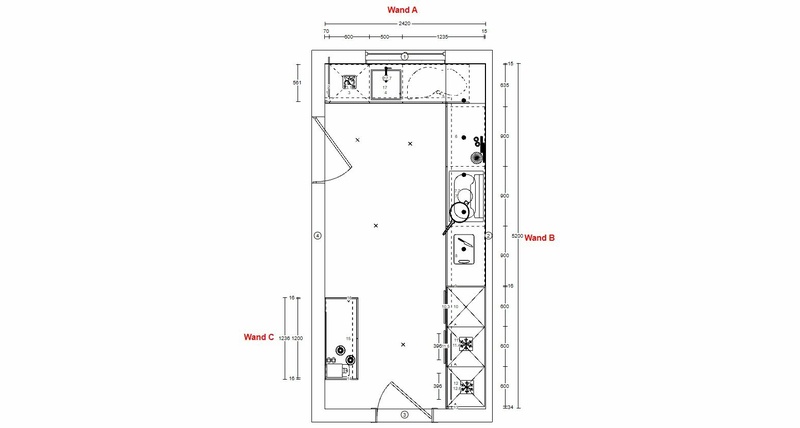

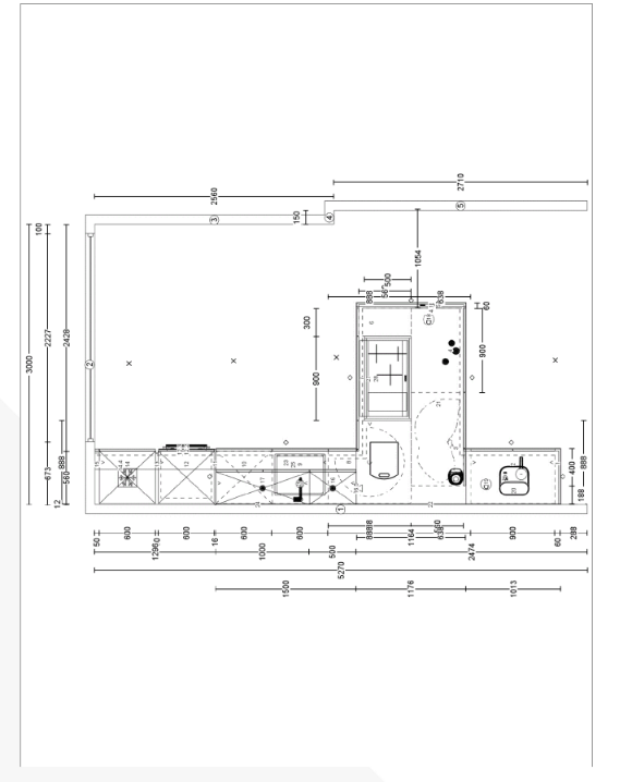

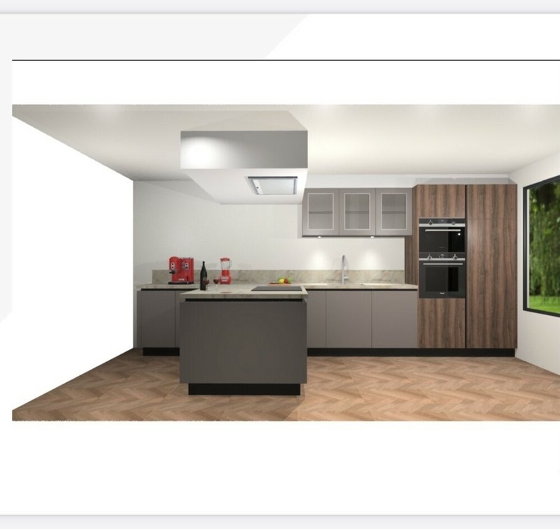

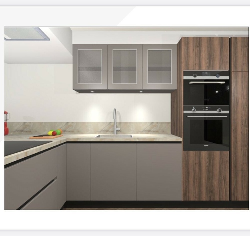

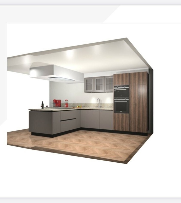

Halle allemaal,
Wij zijn op zoek naar een nieuwe keuken. Al een tijdje volg ik dit forum dus met veel interesse.
Nu zijn we bij 3 keukenwinkels geweest:
- SuperKeukens
- I-Kook
- Kvik
Bij I-Kook en SuperKeukens hebben ze voor zover ik kon zien dezelfde meubels en hebben we onze zinnen gezet om een Fjordblauwe keuken met een wit keramiek blad. (deze hebben ze niet bij Kvik en daarom valt deze winkel af. (onze huidige keuken komt wel van Kvik en zijn we opzicht erg tevreden over)
De keuken is 2,16 meter hoog, daarom kunnen niet de hoogste keukenkastjes gemonteerd worden.
Wij hebben onze voorkeur uitgesproken voor een Quooker en een Bora inductieplaat met afzuiging.
We gebruiken in onze huidige keuken een vaste oven (60 cm) en hebben een losse magnetron. Beide worden intensief gebruikt.
Members only: title
Ik ben erg benieuwd wat jullie van de prijzen vinden en of jullie nog tips hebben m.b.t. de keukenopstelling of apparatuur. De keuken is eingelijk nog iets boven budget, dus mochten we nog ergens kunnen besparen dan hoor ik het graag. Alvast bedankt voor jullie input.
De sfeerbeelden zijn van I-Kook, deze zien er erg tof uit al zeg ik het zelf ;)
Afbeeldingslocatie: https://tweakers.net/i/8UEmJkTkPxlqq0tYgpHQrGDNHGQ=/800x/filters:strip_icc():strip_exif()/f/image/0QWU6YPjRixNieyOPruWS0SF.jpg?f=fotoalbum_large
Dit is nog een afbeelding waarin de hoogte van de hoge kasten nog niet zijn aangepast, maar geeft wel een goed beeld van de opstelling.
Afbeeldingslocatie: https://tweakers.net/i/osV16mDIR1at-O6OH5AvFOm7HmA=/800x/filters:strip_icc():strip_exif()/f/image/Xv4vyZwJCeiAyec4MldTUIf1.jpg?f=fotoalbum_large
Naast de koffiebar, is de doorgang naar de woonkamer, deze staat niet in de plattegrond, de deur naar de tuin staat wel correct weergegeven.
Afbeeldingslocatie: https://tweakers.net/i/_IcHDesXuBY9Eb3uvG4ZowdT9iI=/800x/filters:strip_icc():strip_exif()/f/image/uejrVYm5iyqi5ZYMqL8eTo0C.jpg?f=fotoalbum_large

@Kayman11
kun je de vaatwasser + spoelbak niet omwisselen met de kookplaat? ik.vind het nogal irritant als de vaatwasser ver weg van de kasten zit waar je alles in opbergt.
zijn er bovenkastjes of in elk geval plankjes mogelijk? vind dit zo kaal en zonde van de ruimte.
verder je bora inwisselen voor een echte afzuigkap, recirculatie is echt minder goed. Vooral belangrijk.ivm.fijnstof, in je huis komt dat vooral door koken en is een echte afzuiging naar buiten het meest effectief.

Fr33z schreef op vrijdag 10 november 2023 @ 22:02:
@Kayman11
Goed punt van de vaatwasser, echter zit in de huidige keuken de vaatwasser op dezelfde plek evenals de spoelbak. Het leek mij dan eenvoudiger om dit over te nemen in de nieuwe keuken zodat we niet de leidingen hoeven om te leggen.
Wij vinden persoonlijk het wel strak ogen dat er geen bovenkastjes zijn, ik sluit niet uit dat we in de toekomst wellicht wat plankjes zullen toevoegen.
Onderzoek van de TNO ' Het liefst zuig je de kookdampen direct af met een afzuigkap. Uit experimenten in ons laboratorium volgt dat voor een goede afzuiging minimaal een capaciteit van 300 m3/uur nodig is tijdens het koken.' (https://www.tno.nl/nl/duu...rgie/fijnstof-huis-koken/)
Ik heb zojuist gekeken naar de maximale luchthoeveelheid recirculatie (intensiefstand) van de BORA = 625.7 m3/uur. (https://www.123apparatuur...-met-afzuiging/item/69434) Dit lijkt mij dan voldoende.

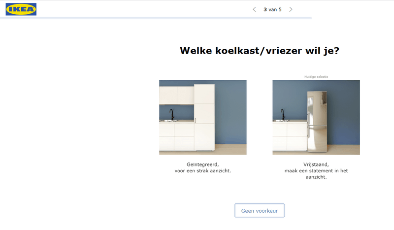

Mibosa schreef op vrijdag 10 november 2023 @ 23:03:
Vraagje...
Wij (mijn partner en ik) hebben een woning op het oog waar momenteel een wat oudere keuken in zit. Wij willen deze vervangen. Nu is deze ruimte nogal klein en zaten wij te denken aan een rechte keuken langs de lange muur en daarbij eventueel een losse koelkast.
Naar mijn idee is het goedkoper om een koelkast los te nemen dan wanneer deze bij de keuken inbegrepen zit. En daar komt ook nog eens bij dat een losse koelkast vaak veel meer ruimte heeft.
Echter is het zo dat ik niet zo heel makkelijk rechte keukens zonder koelkast kan vinden. Heeft iemand een idee waar deze te vinden zijn of eventue zelf samen te stellen zijn? De vele online tools laten het niet toe om een keuken zonder koelkast te kiezen.
Volgens mij kan je in iedere keukenzaak terecht. De keukenplanner van Ikea geeft zelf een optie aan om de koelkast los te plaatsen. (https://kitchen.planner.ikea.com/nl/nl/)

Kayman11 schreef op vrijdag 10 november 2023 @ 22:36:
Hou er wel rekening mee dat fijnstof niet (volledig) wordt opgevangen door filters. De plaat kan wel 600m3/u afzuigen maar daarmee heb je nog geen 300m3/u aan lucht uit de ruimte gezogen als je recirculatie gebruikt.
Afzuiging in de kookplaat wordt meestal gecombineerd met recirculatie maar daardoor wordt er regelmatig (onterecht) gezegd dat kookplaatafzuiging slechter is voor de luchtkwaliteit dan afzuiging naar buiten.
Als je wil dat de afzuiging alles doet kan je een heel aantal Bora modellen (en andere merken) ook gewoon op een buis naar buiten aansluiten.
Bedenk voor jezelf wat je belangrijk vindt, maar luchtkwaliteit hoeft niet de vijand te zijn van een mooi ontwerp!
goed dat je de cijfers erbij zoekt! punt is dat je naar buiten wilt afvoeren en niet recirculatie doet. Nu zag ik hieronder dat dat soms ook kan bij Bora, mijn aanname 'Bora=recirculatie' was dus te simpel. Dan dus de tip om wel gewoon echte afzuiging aan te leggen, recirclatie doet echt te weinig tegen fijnstof.

Kayman11 schreef op vrijdag 10 november 2023 @ 21:44:
Halle allemaal,
- SuperKeukens
- I-Kook
- Kvik
***members only***
Wat vinden jullie van de prijs? Is dit een redelijke prijs is over naar jullie mening nog ruimte om te onderhandelen?

Kayman11 schreef op zondag 12 november 2023 @ 18:55:
Ik vind de prijs echt behoorlijk hoog. Neem aan dat je nog niet onderhandeld hebt? Marge op zo’n keuken is enorm!

Joris-Jansen schreef op zondag 12 november 2023 @ 19:45:
Hoeveel marge maken beide keukenzaken dan?
@Kayman11
Houd er rekening mee dat ze bij iKook een andere Bora aanbieden dan Superkeukens. De GP4 is eigenlijk gewoon de oude Bora basic. Zo ligt het rooster op de kookplaat en kan je de filter niet van bovenaf wisselen.
Ik zou Superkeukens nog eens vragen om een aanbieding te doen met allemaal Siemens apparatuur (+Bora) en niet dat bij elkaar geraapt zooitje. Alleen maar nadelig voor je garantie en tevens zijn de koelkasten en vriezers van AEP (Atag, Etna, Pelgrim) niet heel ruim.
Ik zat eens even te kijken en het viel me op dat de koelkast van Siemens bij I-Kook een 122cm hoog is en die Pelgrim bij SuperKeukens 178cm. Waar geen koelkast zit heb je een lade of iets anders? Kortom de kast indeling bij beide lijkt niet gelijk.
Ik snap ook niet zo goed waarom er bij SuperKeukens een ratjetoe aan merken is gekozen wat betreft apparatuur. De apparatuur is zo niet te vergelijken omdat behalve de Quooker beide offertes andere modellen hebben voor alles. Is dat bewust gedaan? Bij BSH apparatuur kan 40% korting t.o.v. de adviesprijs als stelregel aanhouden; krijg je minder dan is er nog meer uit te halen. Zit je al op of over 40% dan zit er weinig marge meer op de apparatuur.
Qua kastwerk zou het misschien nog wat goedkoper kunnen maar ik denk niet heel veel. Ik denk dat het goed is om ook even te vermelden wat voor merk blad je er bij hebt, als je op 1 van de offertes een Dekton blad hebt staan en op de andere niet heeft dat ook nog weer een behoorlijke impact op de totaal prijs en dus of het een goede deal is of niet.
Als je de apparatuur zelf levert installeren ze het dan voor je, en zit dat bij de prijs in?

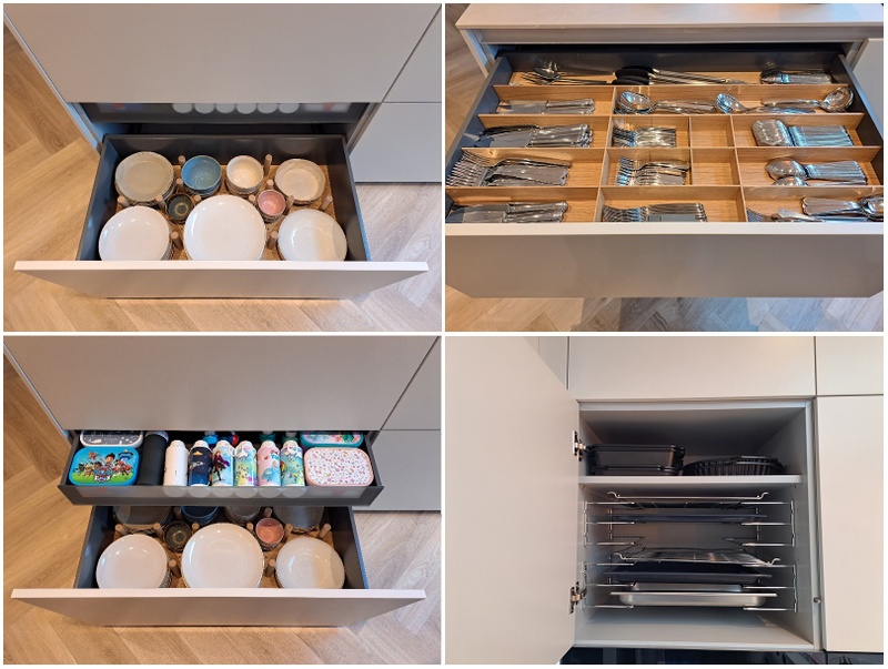

Wat vliegt de tijd! Mijn eerste post in dit topic is ondertussen bijna twee jaar terug (klik hier). Voor ons nieuwbouw huis waren we opzoek naar een keuken en de schitterende keuken van Sander2289 bracht ons bij Teun van Ihre Kuchen.
De kleur van de fronten hebben we gewijzigd naar NX510 L097M Schelpenwit fluweelmat AFP. Na een bezoek aan Cosentino in Deurne hebben we gekozen voor een Dekton Albarium werkblad. Door te kiezen voor een N-drive systeem van Next125 voor de koelkast en vriezer konden we de verticale greeplijsten ook laten vervallen.
Op het moment van bestellen was er nog onduidelijkheid bij Siemens over de nieuwe oven lijn (prijzen, beschikbaarheid per wanneer etc.). Het laatste wat je wil is dat jij net nog een oven uit de vorige lijn hebt. Dit heeft ons mede doen besluiten over te stappen naar Miele. Nu konden we meteen kiezen voor een stoomoven met wateraansluiting en afvoer. Dit was gelukkig geen probleem bij de montage. De montage was top en ook de after service is perfect _/-\o_.
Het voelde echt als of we voor de tweede keer een keuken uit mochten zoeken. We zijn heel blij met het eindresultaat! Afgelopen weekend hebben we plank met lichtstrip in de nis geplaats. Dit maakt het voor ons echt af.
Afbeeldingslocatie: https://tweakers.net/i/JUqYp5vuC6UwYaYKVzpCEbND2uU=/800x/filters:strip_icc():strip_exif()/f/image/c7jEs1nYIWBV9RheelN44AK2.jpg?f=fotoalbum_large
Afbeeldingslocatie: https://tweakers.net/i/VyRWZ3qdyU26xtk7QXC2t2L7Eik=/800x/filters:strip_icc():strip_exif()/f/image/sjEEy93sDOsFGwgzZH43J52A.jpg?f=fotoalbum_large
Afbeeldingslocatie: https://tweakers.net/i/-F8UTrYy3QS8Tl9PX00yUYfIqMw=/800x/filters:strip_icc():strip_exif()/f/image/q9zDwujNpyEXzrIZH2Ip3q39.jpg?f=fotoalbum_large
Afbeeldingslocatie: https://tweakers.net/i/7F2hiVFb1ZPOKmoqTdWpmXvJtUY=/800x/filters:strip_icc():strip_exif()/f/image/CrLLdjXIoenOA7lb1y8j2oPx.jpg?f=fotoalbum_large

Hoi Allen,
Ik mag ook eindelijk meedoen met het topic :D. Wij hebben een nieuwbouw huis gekocht en zijn nu bezig met het uitkiezen van de keuken. Elke keer als ik een keukenzaak binnen loop heb ik een raar gevoel. Ik weet namelijk niet of de prijs correct is.
Wij hebben het volgende design bedacht waarbij we de keuken gaan wegwerken in de "muur".
Wij zijn langs geweest bij Superkeukens, Asto Keukens (In begrepen bij het nieuwbouwproject) en Tielemans Keukens (Erg prijzig).
Als ik kijk naar de offertes kom ik uit op
Asto: 38k
Superkeukens: 36k
Tielemans:48k (Deze valt bij voorbaat al af voor ons)
Voor alle keukens geldt de volgende apparatuur:
Quooker Combi+ Goud
Siemens KI81RSDE0 Koelkast
Siemens GI81NSCE0 Vriezer
Siemens CS936G1B1 Stoomoven
Siemens CM936G1B1 Combioven
Siemens SX65ZX49CN Vaatwasser
Bora PUXU Pure recirculatie
Als blad hebben wij een gekozen voor Dekton "TAGA". Afmetingen hiervan zijn 180x60 en voor het eiland 310x120.
We hebben gekozen voor lak mat frontjes
Asto Keukens merk:
Asto Easytouch 945 (volgens mij is dit Nobilia?)
Superkeukens merk:
Schuller
Wat ik begreep van de verkoper van Superkeukens is dat ik ook alleen de kasten kan afnemen, dan kom ik op 15k uit. Dan moet ik nog het blad(6k) + apparatuur kopen(9k). Daarnaast kan er bij Superkeukens niet worden onderhandeld over eventuele korting?
Hoe kijken jullie tegen de prijzen aan?

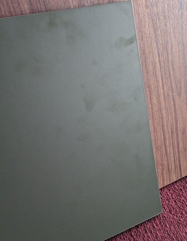

  • TwiSteD1
  • Laatst online: 22-11 10:03
Blurk62 schreef op dinsdag 14 november 2023 @ 14:30:
Design is een ding, keuze uit kasten, kleuren en grepen een ander. Maar is het nu ook zo dat lak(laminaat) van Siematic of Next sterker is dan Nobilia?
Wij zijn nogal verontrust over wat we zien aan krassen en beschadigingen aan de voorbeeldplankjes in keukenshowrooms. Meestal lijkt er een witte grondlaag onder te zitten die zichtbaar wordt. Je zou misschien kunnen zeggen dat wij veel krasgevoeliger zijn dan de lak die we zien maar dat houdt ons wel tegen om voor lakfrontjes te gaan. Overdreven bezorgdheid?
Er is misschien iets verschil in de gelakte fronten van verschillende merken, maar niet veel, je krijgt idd van die witte krassen, net als op de voorbeeldfrontjes. Daarom hebben wij gezocht naar monkey-proof fronten (we hebben 3 jongens van 2-6 jaar). We wilden graag een groen eiland, maar dan zijn de opties heel beperkt. Iedere keukenzaak zegt dat het in elke kleur kan, maar dan zijn het lak-fronten en dus krasgevoelig, vooral op de randen. Uiteindelijk zijn we uitgekomen op de resopal pro 32001 moonlight green, een mooie mat-groene front die goed past bij het notenhout van de kastenwand.
Er zijn de goedkope kunststof/melamine fronten (prijsgroep 1), kras en stootvast, maar lelijke structuur, je ziet er alle vingerafdrukken op en minder mooie randafwerking. Zie bijvoorbeeld hieronder de groene Scala front van Hacker Concept130, ook alle hout-decor fronten hebben een kunststof/melamine laag met verlijmde randen.

TRD07 schreef op woensdag 8 november 2023 @ 10:20:
De binnenmuren staan ondertussen en het is, nog zonder renovliezen, inderdaad 303,1 cm geworden :/
Onze keukenleverancier gaf eerder aan dat een zijwang wellicht mogelijk was, want die hebben een dikte van 16 mm. Wetende dat de wanden waarschijnlijk niet recht zijn, er nog renovlies geplaatst moet worden en je met 2x16mm en 5x60 boven de 303,1 cm uitkomt is dit ook geen optie.
De indeling van de wand is als volgt:
[muur] laden / vaatwasser / spoelpak+afvalsysteem / laden / kast* [muur]
* kast omdat daar waarschijnlijk de handdoek en vaatdoek komt te hangen en je met een lade er vervelender tegenaan komt
De keukenleverancier geeft nu aan dat 1 kast wat kleiner maken voldoende is om met passtukken te werken. Nu dacht ik er zelf aan om de 5e unit (de kast) 50 cm te maken, zodat de passtukken uiteindelijk "maar" ~6,5 cm hoeven te worden (4x60cm + 50cm + 2x6,5cm). Je mist dan alleen wel wat symmetrie, maar het voordeel is niet te grootte passtukken (wat je bijv. met 2x 50cm kastjes voor symmetrie wel meer zal hebben).
Het betreft een Next125 keuken waar naar mijn weten geen maatwerk op die kastjes mogelijk is.
Hebben jullie nog suggesties?
Niemand een beter/mooier idee dan het laatste kastje 50cm maken?

  • Kapitein Merijn
  • Laatst online: 09:10
Kapitein Merijn
TRD07 schreef op woensdag 15 november 2023 @ 08:46:
@Kapitein Merijn @TheWallet @Floor-is @Toke_gt hebben wellicht (uit ervaring) wel wat ideeën aangezien jullie al eerder hierop hebben gereageerd?
Even je tekening erbij gezocht.
Ik zou de buitenste 2 kasten 55cm laten maken, dit kan vrijwel iedere fabrikant.
Houd rekening met een meerprijs van ca. € 200,- per kast (mits geen lades).
Op de plattegrond heeft trouwens de meest rechtse kast nog de verkeerde draairichting.

Kapitein Merijn schreef op woensdag 15 november 2023 @ 09:52:
Met lades en laten verkleinen naar 55cm is dat überhaupt mogelijk (en wat zullen de kosten dan zijn)? En wat zullen de kosten dan ongeveer zijn?
Je bedoelt op basis van onderstaande afbeelding? Het kastje bij de spoelzijde aan de kant van het raam zal richting het raam opendraaien (= scharnieren aan de rechterkant) om daar nog een theedoek/handdoek op te kunnen hangen

Naar aanleiding van mijn vorige post ( JustRob in "Het Grote Keuken topic: verkopers, kwaliteit, prijs - Deel 3" ) en alle feedback en wat nadenken van onze kant de plattegrond aangepast.
Members only:
Sony A6700 - 10-18 F4 - 18-50 F2.8 - 24 F1.8 - 56 F1.4 - 70-350G
  • TwiSteD1
JustRob schreef op donderdag 16 november 2023 @ 08:21:
***members only***
Kun je het eiland niet middenin de ruimte zetten, of worden de marges dan te klein? Dan de barkrukken aan de rechterkant en rechts-onder het eiland. Het voordeel is dat je dan niet in de looproute zit naar de schuifpui vanaf de linker deur, degene die op de kopse kant zit kijkt dan de ruimte in en je kunt om het eiland heenlopen. Daarnaast wordt je keuken-driehoek wat kleiner, want de afstand van je koelkast naar je kookplaat is wel groot met het schiereiland.
Edit: Ik lees dat je dan de doorgang van de keuken dan te klein vind worden, dan is de huidige opstelling inderdaad. Misschien ook nog een hoge kast aan de rechterkant, maar dan wordt het wel minder ruimtelijk. Wat misschien nog een optie is om het schiereiland te verlengen met een houten bar, wat verspringt t.o.v. het eiland, zodat je genoeg ruimte om naar de schuifpui te lopen.
Voorbeeld:Afbeeldingslocatie: https://tweakers.net/i/ylGLM-dqy-TkTQDJ3k9EDyr5i24=/800x/filters:strip_exif()/f/image/3EMGdNoj9HJWyclzKAuxbkqu.png?f=fotoalbum_large

Zonde om in zo’n grote keuken maar 2 hoge kasten te nemen. Ik had de ruimte niet, maar had het fijn gevonden om een extra hoge kast te hebben.
  • JustRob
  • Laatst online: 23-11 15:42
TwiSteD1 schreef op donderdag 16 november 2023 @ 12:46:
Ja helaas wel. Geloof me, heb flink wat zitten schuiven. Maar ook als je zit is er genoeg ruimte om naar de schuifpui te komen.
Dit is het compromis dat we moeten sluiten, want de hoge kast aan de andere kant verkleint het werkblad daar weer. En 1 hoge kast aan beide zijden ziet er niet uit. (Of 2-1).
Dit hebben we overwogen en ook uitgetekend, maar dan heb je alleen een kookplaat op je ‘eiland’ werkblad. Ziet er niet uit.
SquareOne schreef op donderdag 16 november 2023 @ 12:58:
Er zit een gigantische bijkeuken én aan de linkerkant ook nog een achterom-hal/berging met veel opslagruimte. Daarnaast staat er in het pad van de keuken naar de woonkamer nog een vitrinekast voor servies. Dus we hebben de opslag in de keuken niet echt nodig. Onze huidige keuken heeft ongeveer 1/3e van de opslag die er nu getekend staat. Daarom gekozen om het ruimtelijker te houden met alleen de noodzakelijke hoge kasten.

Wij zijn gisteren wezen praten met Superkeukens hebben hier een eerste opzet laten tekenen, in principe is deze al aardig naar onze zin, maar ik hecht toch wel waarde aan de expertise die ik hier langs zie komen in dit topic, vandaar dat ik hem maar eens post zodat men er eens lekker op kan schieten, met name het totaalbedrag lijkt mij wat aan de hoge kant (zonder apparatuur) Wat is jullie mening daar over?
Het betreft een greeploze Schüller keuken met keramisch werkblad met LED verlichting in de greep lijsten en 2 stopcontacten in het aanrecht gefreesd. Ook zitten er twee hoekkasten in met carrousel.
Apparatuur:
Kraan: Quooker PRO3,
Combi oven: Siemens i500 CM585AGS0
Bakoven: Siemens i500 HB517ABS0
Kookplaat: Siemens i500 ED877HWC1E
Afzuigunit: Siemens i500 LR97CAQ20
Koelkast: NEFF KI1411SE0
Prijs zoals op de offerte is €24,900 incl basis montage waarbij op dit moment veel te veel gevraagd wordt voor de apparatuur.
Zonder de apparatuur: €17,600 (+2,450 meerwerk installatie, zie hieronder)
Hebben jullie ervaring met de apparatuur zelf aan te leveren? Ik zie daar geen nadelen in eigenlijk, of zie ik iets over het hoofd?

Vraag me af of een T opstelling hier prettig werkt. In de praktijk is de netto opslag winst vrij klein vanwege de onhandige hoekkasten. Daarnaast zou ik me iedere keer ergeren aan het eiland als ik het water van het koffieapparaat moet bijvullen.
Zo’n groot raam is heel fijn, maar ook lastig. Toch zou ik kijken of je niet een klein koffiebarretje kan maken tegenover je ovenwand. En dan eventueel je schiereiland nog een stuk naar voren trekken.
Is er nog een specifieke reden waarom alle apparatuur Siemens is maar de koelkast NEFF?
En wat voor mij echt onmisbaar is is een Quooker Flex. De flex wordt hier alleen gebruikt om de wasbak schoon te spoelen, maar het maakt het schoonmaken van de hoeken zoveel makkelijker. Anders zit je alles met je hand of afwasborstel naar het midden te vegen en is het nog niet echt schoon zonder het écht goed schoon te maken. Als je dan toch voor een halfronde Quooker gaat zou ik de flex erbij nemen.

Onze 30+ jaar oude keuken is aan vervanging toe, dus hebben we besloten om de woonkamer te gaan uitbouwen zodat we de keuken meer kunnen betrekken bij de woonkamer en een kookeiland kwijt te kunnen.
We willen een kookeiland in combinatie met een kastenwand en koffienis. De wand is 6,5 meter lang, maar zouden de kastwand niet alleen met keukenkasten willen vullen. Wat voor partijen zouden jullie aanraden om hier mooi een geheel van te maken met leeshoek en speelhoed geintergeerd in de kastenwand? Ik kan op internet ook niet veel voorbeelden vinden van een keukenkasten die mooi doorlopen naar de woonkamer.
Andere tips w.b.t. indeling zijn ook van harte welkom. Binnenkort zitten we met de architect om e.e.a. uit te werken.
Afbeeldingslocatie: https://tweakers.net/i/YidQ_Iuc1x8XXQFZLmylshiryWU=/800x/filters:strip_exif()/f/image/N7MBj9ch7djwZTlP2BrBsCBp.png?f=fotoalbum_large

Nav wat feedback her en der en nieuwe inzichten hebben we zelf even een tekening gemaakt hoe het zou moeten worden ipv bovenstaand. Wij denken dat de ruimte zo veel beter benut wordt. Meningen zijn welkom uiteraard.
De render bevat wat foutjes (aanrecht sluit bijvoorbeeld niet helemaal lekker aan) maar daar maar even doorheen kijken. Het gaat om de opstelling.

Imperium schreef op vrijdag 17 november 2023 @ 13:05:
Veel beter zo!
Toch jammer dat je dit zelf moet bedenken met een beetje hulp van hier.
Nu nog een Bora erin gooien :P

Imperium schreef op zaterdag 18 november 2023 @ 14:02:
Dank :)
Waarom zou jij kiezen voor een Bora ipv een afzuigsysteem naar buiten?
Vrouw des huizes wilt graag een verlaagd plafond met spotjes boven het eiland, dan is dit de meest elegante oplossing lijkt me?
Het is een veel gehoord misverstand dat een Bora gelijk staat aan recirculatie. Bora adviseert zelfs nog altijd een doorvoer naar buiten voor een optimale werking.
De koof kan je natuurlijk ook maken zonder dat er een plafondunit in moet. Op die manier kan deze ook veel "eleganter" gemaakt worden doordat het niet zo'n zware bak hoeft te zijn. 10cm hoogte is voldoende om GU10 spots in te verwerken. Persoonlijk vind ik een faserail nog fraaier.

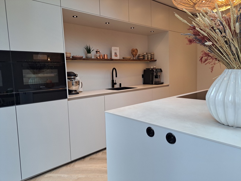

Afbeeldingslocatie: https://tweakers.net/i/IpQU7oMaZYpyJur-BsJSoyBpV6M=/800x/filters:strip_icc():strip_exif()/f/image/0pMDw6lywnwM5e9iPgJwB3Iv.jpg?f=fotoalbum_large
Spots boven het fornuis recht naar beneden. Spots in de ruimte zijn gericht. De 2 spots boven het eiland zijn hanglampen. De plank boven het werkblad heeft een ledstrip ingebouwd.
Ben al een week aan het peinzen, maar merk dat verlichting erg lastig is om goed te bedenken als de ruimte nog niet is ingericht. Maar je wilt wel je lichtpunten vooraf goed hebben, vandaar ook de rail, dat geeft wat flexibiliteit.
