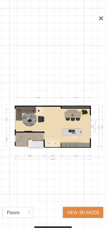

Bedankt voor je feedback. Ik heb diverse opties overwogen. Ik wil echter de gehele ruimte goed gebruiken. De eettafel komt in een ander gedeelte te staan. Dit biedt mogelijkheden voor een kookeiland.
72cm is een klein stukje (maximaal 1 stap). Voor de rest rondom 90cm / 100cm.

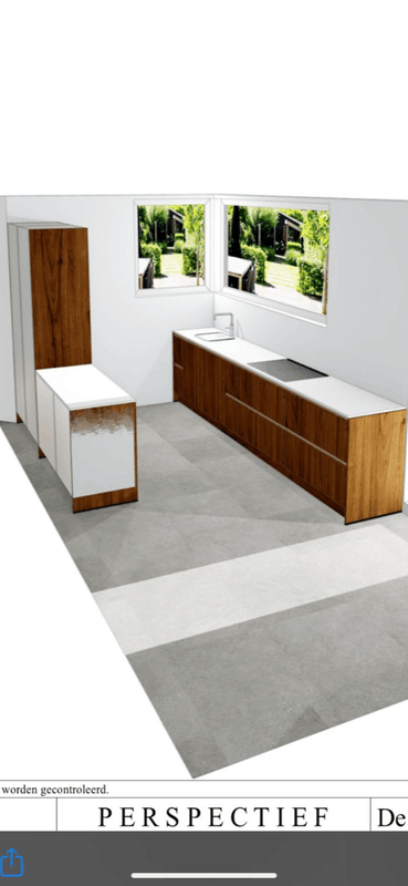

Hier nog wat foto's van de opstelling. De krukken heb ik weggelaten.Afbeeldingslocatie: https://tweakers.net/i/9RlBsq19PK9WSEuZMlg2dlDqVko=/x800/filters:strip_exif()/f/image/ELCNEnOKpTcbxekhWqfJ9qz4.png?f=fotoalbum_large
Afbeeldingslocatie: https://tweakers.net/i/mNXj3pdVox0GAU6HhfZnNYEMKd8=/800x/filters:strip_exif()/f/image/bRZb2KbZb6OH0WqKHc1zfC2u.png?f=fotoalbum_large
Afbeeldingslocatie: https://tweakers.net/i/az8XpbUxxI90w1lhN4xKyBbComs=/x800/filters:strip_exif()/f/image/DFI2N9n0PClugbUjuFwDuUxf.png?f=fotoalbum_large

Ik denk dat je de ruimte nog optimaler kunt benutten. Kastenwand naar rechts (dat is anders toch maar een loze wand) en eiland meer richting het zijraam, eventueel wat langer of zelfs als schiereiland aansluitend op de wand met raam. Dan kun je er aan muurzijde ook nog wat krukken plaatsen. Voordeel is dat het je keuken ruim houdt en je een goede doorloopruimte hebt tussen eiland en kast.
En na de afmetingen nog even goed bekeken te hebben (oeps), nog een andere suggestie: L-opstelling laag langs beide wanden en hoge kasten langs muur rechts van deur.
Deze optie heb ik ook overwogen. Nadeel vond ik echter dat er dan zo'n grote kastenwand in je woonkamer staat. Dit komt best op je af.
Aan de andere kant krijg je het kookeiland dan meer tussen 4 muren terwijl je het met deze opstelling wat luchtiger houdt.

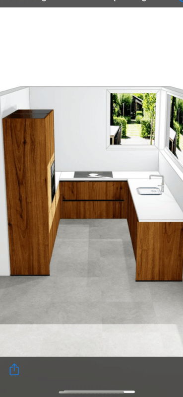

Zo bedoel je ?
Afbeeldingslocatie: https://tweakers.net/i/yocDlPYJ4RnRJMOH7LU77pVmmg8=/x800/filters:strip_icc():strip_exif()/f/image/ouP1LtydojYq066fXAFlzqEf.jpg?f=fotoalbum_large

Het is ruim een meter, de gootsteen is geen 90 cm breed, dus er komt nog pak em beet 15 cm bij. Heb nu zelf ook 90 cm (en 120 cm werkruimte tegenover de 90 cm) en ik ervaar zelf daar helemaal geen last van. Helemaal ook omdat het eiland 120 cm diep is, en ik dus makkelijk even iets de diepte in kan schuiven als dat nodig is.
  • J487
  • Registratie: Januari 2023
  • Laatst online: 23-04-2023
Dit is 80cm tussen eiland en muur. Er komt dus nog 10cm bij. Dat lijkt me genoeg.
Afbeeldingslocatie: https://tweakers.net/i/U2xWJ83HKNSu-D6X0OobayFFmyQ=/800x/filters:strip_exif()/f/image/jI5in4dZnkO7imfjQose2vD7.png?f=fotoalbum_large

1) Kvik
2) Superkeukens
Ik heb bij beiden zaken ongeveer dezelfde keuken laten configureren, het merk dat er bij Superkeukens uit kwam was Schüller.
Kvik: ~€20.800 inclusief apparatuur en montage
Superkeukens: ~€17.800 inclusief apparatuur en montage
Kvik is echt heel duur qua montage, zo’n €2.600 - dit terwijl Superkeukens €1.300 was voor montage.
Hierbij de opstelling, die gelijk is bij beide keukenwinkels (dit is het Kvik voorbeeld), maar bij Superkeukens is het kookeiland 2cm breder en 15cm langer:
Bij dezen ook nog even vergelijking qua apparatuur:
KvikSuperkeukens
KookplaatNovyNovy
CombimagnetronBoschAEG
VaatwasserBoschPelgrim
KraanQuooker FlexQuooker Flex
Voor mij is dit allemaal totaal nieuw, maar ik weet dat een vriend van me een soortgelijke keuken heeft gehaald bij Keuken Kampioen, voor maar €12.000 (OK, zonder Quooker dan)
Hoor graag of dit een goede deal is (of niet) bij een van de twee!
Aan de hand van jouw gegeven informatie kan je echt niet bepalen of het wel/geen goede deal is. Zo is er een laag instapmodel combimagnetron Bosch, maar ook een high-end combimagnetron Bosch beschikbaar. Daarnaast hebben we het nog niet over de verschillende prijsklasse qua keramiek werkblad. Om een goede vergelijking te maken zou je alvast kunnen beginnen om de gekozen apparatuur naast de adviesprijs uit de brochures te leggen. Prijs van de kasten/werkblad vergelijken met prijzen die je vast snel op internet kan vinden.
Wellicht had je hier niet om gevraagd, maar ik vind je indeling totaal niet praktisch. Als ik de formaten moet geloven uit de tekening is het een typische 'ik-wil-persé-een-eiland' keuken geworden.
  • the-hyrax
  • Registratie: Mei 2021
  • Laatst online: 17-11 18:15
twu schreef op zaterdag 14 januari 2023 @ 21:04:
Dank voor de tip, vond gelijk dat de oven die KVIK aanboodt zo’n €150 goedkoper was bij Expert… dat geeft niet echt vertrouwen in een goede prijs. De prijzen (voor zover ik me die kon herinneren, aangezien die niet op de offerte stonden) bij Superkeukens waren gelijk aan de online prijzen.
Wat bedoel je trouwens met het vergelijken van het keramiek, zit daar verschil in?
Wat betreft de indeling: dank voor het laten weten, ik wil inderdaad graag een kookeiland omdat het een gevoel van luxe geeft - qua afmetingen gaat het echt nét - hieronder mijn eigen gemaakte floor plan:
Afbeeldingslocatie: https://tweakers.net/i/fYE7Vx8rfdnp-vAqlLKuXdeXPnk=/800x/filters:strip_icc():strip_exif()/f/image/KFbkx6rx6taEEDGdvgvVIBwz.jpg?f=fotoalbum_large
Moet trouwens zeggen dat de render van Kvik een beetje vertekent beeld geeft, aangezien het er lijkt alsof het heel donker daar is

Dank voor alle feedback en eerlijk gezegd, ik kom er niet meer uit. Mee eens dat het "net niet" was, gezien de loopruimte rondom. Het kan wel, we wonen met z'n twee, maar wellicht is het niet ideaal.
Dit is momenteel de kamer-indeling: de muur tussen "Other" en "Woonkamer" is een draagmuur die ik wilde weghalen t.b.v. de keuken, maar wellicht is het houden van de extra kamer ook weer een beter idee... ik moet echt gaan puzzelen maar sta open voor suggesties!
Afbeeldingslocatie: https://tweakers.net/i/FpB0_h7sEVax6rXVLsg1ZAqHbFw=/800x/filters:strip_exif()/f/image/ggznWnt13TYx0JMC1KF7VnJs.png?f=fotoalbum_large
  • Toke_gt
  • Registratie: Juni 2021
  • Laatst online: 23:04
Toke_gt
the-hyrax schreef op zondag 15 januari 2023 @ 13:51: maar wellicht is het houden van de extra kamer ook weer een beter idee... ik moet echt gaan puzzelen maar sta open voor suggesties!
Waar is de keuken nu op je plattegrond?
Edit: kleine schets gemaakt van vergelijkbare opstelling in woonruimte huidige plattegrond. Klopt het dat de rode rechthoek ongeveer de helft van je totale woonkamer is?
Zoja, vind je het dan een optie om eiland in middendeel te plaatsen en eethoek bij ramen? Of vind je een eiland met verlengde tafel een idee? Dat past daar namelijk allemaal wel. Hoef je niks te verbouwen en hou je een extra kamer.
Afbeeldingslocatie: https://tweakers.net/i/37bBRQelGcLsg7e5sUIhFXX_8eA=/full-fit-in/4920x3264/filters:max_bytes(3145728):no_upscale():strip_icc():fill(white):strip_exif()/f/image/1xLQGdx3l2Xmi9C2LHnDi2Ow.jpg?f=user_large
Wat je ook kunt doen is de kasten meer naar het middendeel van je woonkamer, eiland waar nu ingetekend en dubbele deuren naar je extra kamer (eetkamer?).
[ Voor 53% gewijzigd door Toke_gt op 15-01-2023 14:09 ]
  • Sen
  • Laatst online: 01-04 05:55
Sen
Wanneer je een draagmuur wil weghalen zal je naar alle waarschijnlijkheid een penant moeten plaatsen bij de ramen of je zal een stalenbalk in de muur moeten plaatsen. Maar dat kan een constructeur je beter vertellen.
Maar ik zou zeker uit gaan van een puist van 30 bij 30cm en dan is je droom van een eiland al een heel stuk moeilijker te bewerkstelligen.
Hoe zien die ramen er uit? is dat tot de grond?
  • the-hyrax
Draagmuur weghalen zal inderdaad aan de buitenmuur-kant een extra paal worden, ik had 20cm in gedachte maar dat is niet ideaal op die plek.
@Sen, ramen zitten 60cm boven de grond ongeveer
@Toke_gt dat rode vierkant is inderdaad ongeveer de helft van de woonkamer, deze opstelling zou inderdaad werken, wellicht inderdaad met zo'n tafel er aan vast, dank
  • Shocked
  • Laatst online: 00:16
the-hyrax schreef op zondag 15 januari 2023 @ 17:56:
Ik heb ongeveer zo’n opstelling met eettafel in het verlengde. Aan de andere kant steekt het blad 30cm over en fungeert als barblad met 2 krukken.
Dan kan iemand tijdens het koken ook aan keuken zitten en koffiedrinken.
Ik kan morgen wel de tekening laten zien, in maart wordt het gemaakt. Overigens heb ik destijds een binnenhuisarchitect het laten verzinnen, nu na lang sparen voer ik het uit.
Voordeel van zo koken aan een kookeiland in de ruimte, is dat de kok niet naar een muur staart maar vrij de ruimte in kan kijken en kan communiceren met iemand aan de eettafel of aan het barblad.

Thanks voor alle feedback, ben even gaan tekenen en volgende lijkt me wellicht een idee:
- zijwand geen drie kasten, maar een extra aanrecht in het midden van 120cm t.b.v. bijv. koffiezetapparaat
- lang kookeiland met geintegreerde tafel, of dit nou hoog of laag is maakt mij niet zo veel uit.
Afbeeldingslocatie: https://tweakers.net/i/MIdfx0aqlNWnQjFANivH6J-bCQQ=/800x/filters:strip_exif()/f/image/x1xsTrOX3wc7pDpZyq2qdxo6.png?f=fotoalbum_large
  • Shocked
the-hyrax schreef op zondag 15 januari 2023 @ 19:15:
Hier een voorbeeld:
Afbeeldingslocatie: https://tweakers.net/i/f1SJuO_8dz0w8kMrJTxKkwszjM8=/800x/filters:strip_icc():strip_exif()/f/image/PPW9pB3tsiWNUeS5QfQ4uXHn.jpg?f=fotoalbum_large
Het voorbeeld geeft een idee.
Ik heb overigens de gootsteen aan de tafelkant en inductieplaat aan de vrije kant. Dat is wat handiger ivm gespetter of omdat je wat op de kopse tafelkant wilt zetten, dat wil je niet bij de inductieplaat. Ook kan je dan het eventuele barblad bij de kookplaat maken ivm koken.
Ook handig is extra stopcontacten in de kopse kant bij de eettafel voor je oplader/laptop etc.
Je “vrije” loopruimte van circa 1 meter was volgens mijn ervaren binnenhuisarchitect voldoende.
Morgen zal ik mijn opstelling wel eens posten.
