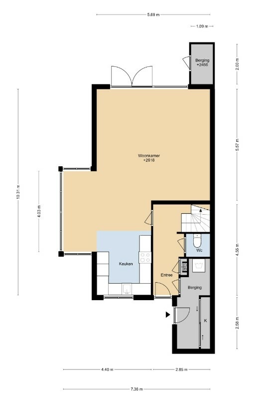

Hallo allemaal,
Ik heb uiteraard een aantal pagina's en berichten van dit topic doorgelezen, maar het is nogal veel informatie.. :+
Mijn vriendin en ik hebben een huis gekocht, en willen hier graag de gehele benedenverdieping verbouwen.
Waaronder dus ook een (bijna) volledig nieuwe keuken. Wellicht dat we het huidige fornuis en eventueel de koelkast en vaatwasser gaan gebruiken.
We zijn zelf wat aan het schetsen geweest, en met deze schetsen is mijn vriendin afgelopen maandag naar Bruynzeel Keukens geweest om wat inspiratie op te doen en om een wat gedetailleerdere 3D keuken te tekenen. Zie hieronder foto's van de huidige keuken, en wat wij van plan zijn om te doen.
Afbeeldingslocatie: https://tweakers.net/i/hk3Pz7urN5jASXXy6JOKT55LEEg=/232x232/filters:strip_icc():strip_exif()/f/image/XWE2vGIPTpToCljmtaY94czf.jpg?f=fotoalbum_tileAfbeeldingslocatie: https://tweakers.net/i/9mQfL7YjaNnibHQCKELHpuJaFhY=/232x232/filters:strip_icc():strip_exif()/f/image/odWo5AYY1Rx9LzJQFNWLIiap.jpg?f=fotoalbum_tileAfbeeldingslocatie: https://tweakers.net/i/vZXqS53DE_Wveh54M6xffynpTUg=/232x232/filters:strip_icc():strip_exif()/f/image/NsFsdTVFrwXgwSqM93BnxbgB.jpg?f=fotoalbum_tile
Afbeeldingslocatie: https://tweakers.net/i/SyWsECErxTTEODMCxgK2LSeZG94=/232x232/filters:strip_icc():strip_exif()/f/image/erbIc6VeYj8FKdK2lF6s0M7O.jpg?f=fotoalbum_tileAfbeeldingslocatie: https://tweakers.net/i/k2R5zMs4onx9G5t7wwbTJpPr4lU=/232x232/filters:strip_icc():strip_exif()/f/image/5F8Kwq7EgaX89ySD5Rr9qnpg.jpg?f=fotoalbum_tileAfbeeldingslocatie: https://tweakers.net/i/8ind5AyKjv8CvQqZLidIyWC1-6k=/232x232/filters:strip_icc():strip_exif()/f/image/mqgpnmYJMwDwIBAq7d2srqnV.jpg?f=fotoalbum_tile
Afbeeldingslocatie: https://tweakers.net/i/5yG2tB_yyWEET1z3o8Ftyuelg_g=/232x232/filters:strip_icc():strip_exif()/f/image/pNOYsxhPYYTBnZkV9LZJEEQX.jpg?f=fotoalbum_tile
Het stukje eiland is iets waar de ontwerpster van Bruynzeel mee kwam, en ziet er wel erg tof uit vinden wij. Aangezien we een grote eettafel willen neerzetten op exact dezelfde plaats als waar nu een eettafel staat, ben ik alleen bang dat de doorloop te smal gaat worden. Wat denken jullie daarvan?
Overigens gaat de deur naar de hal de hoek om verplaatst worden, en willen we de keuken iets langer doortrekken langs die gehele muur (waar nu de deur zit).
Verder zitten wij echt nog in de beginfase. En horen dan ook graag wat tips.
We wonen in de omgeving van Alkmaar/Schagen. Wat zijn hier aanbevolen keukenzaken, ook prijstechnisch gezien?

Wij hebben nu ook zo'n schiereiland en zitten daar best vaak aan met de tafel er achter. Hoeveel ruimte zal er ongeveer tussen zitten? Afhankelijk daar van zou ik het wel of niet doen. Als de ruimte er is, kan ik het wel aanbevelen.

Even een snelle berekening van mijzelf; de keuken is nu rond de 285cm breed.
Het gedeelte van het raam/vensterbank tot aan de muur is rond de 440cm breed.
Daar moet dan een eettafel inclusief stoelen in worden geplaatst, en dan vanaf de muur een open kast + eiland. Hoe breed moet het zitgedeelte van het eiland zijn wil heet comfortabel zijn voor 2 personen?
Voor het idee even een rode streep getrokken hoe ver het eiland ongeveer zal komen denk ik..

Wat een mooie ruimte! Ik zou daar geen eilandje dwars op zetten, dat haalt het effect van de ruimte rond de tafel weg en dat zou ik zonde vinden. Ik zou wel de keuken doortrekken en de deur verplaatsen, maar verder zou ik de tafel daar de eyecatcher laten zijn. Zelf zou ik in zo’n opstelling ook altijd aan de tafel gaan zitten (als ik tijdens het koken even moet wachten of zo) en niet aan het eiland.
Dat is best een persoonlijk iets. Probeer uit hoe dat voor jullie is. Ga met z’n tweeën naast elkaar zitten en kijk hoeveel ruimte je nodig hebt om het comfortabel te laten zijn. Ik denk al gauw 1.20, misschien nog breder (1.40)
Maar dan zit je dus aan een eilandje, terwijl je een meter verderop een prachtige tafel hebt waar je heerlijk aan kunt zitten met je ontbijt of een wijntje. Ik zou het wel weten.

Mooie ruimte he. Erg blij mee ook. Nu druk bezig met voorbereiden om van de gehele benedenverdieping er 1 mooi geheel van te maken.
Wat het eiland betreft is het ook zeker nog geen uitgemaakte zaak. In mijn eerste schetsen heb ik hem ook weggelaten. Echter kwam mijn vriendin maandag thuis met deze schetsen, en dan ziet het er toch ook wel heel tof uit IMO.
Weten jullie hier trouwens interieurbureaus oid die gehele 2D/3D tekeningen en schetsen kunnen maken van de gehele benedenverdieping en daarin ook advies kunnen geven? En dan niet voor een achterlijk hoog tarief...?

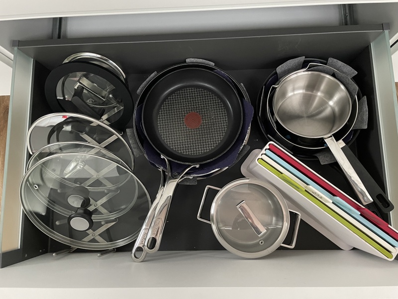

Blik1984 schreef op vrijdag 20 januari 2023 @ 11:56:
Dat is handig, hoe heet zoiets (zodat ik het in de toekomst ken bestellen als de keuken er staat)? Lijkt me ideaal voor inderdaad alle pannen en snijplanken
https://www.lade-indeling.nl/pannenlade
Onderin "Indeling voor pannendeksels" of "houder voor pannendeksels"
Sowieso wel eens leuk om door deze pagina te struinen:
https://www.lade-indeling.nl/lade-indeling
Onze pannenlade is nu zo ingedeeld; waarbij de deksels (Ikea rekje) en snijplanken toch wel veel ruimte innemen.
Afbeeldingslocatie: https://tweakers.net/i/m6XWE2qhmy1afK3heVwAcgnset0=/800x/filters:strip_icc():strip_exif()/f/image/q9ZfhY6lLK0qbynHVJVRE0yT.jpg?f=fotoalbum_large
Ik heb die glazen BLUM inzet voor de lade, volgens mij kan zo'n dekselrek dan weer niet |:(
[ Voor 52% gewijzigd door Source90 op 20-01-2023 12:53 ]

Floor-is schreef op vrijdag 20 januari 2023 @ 12:58:
Heb je een plattegrond wellicht? Desnoods die van de makelaar.
Zie hier de plattegrond van de benedenverdieping.
Afbeeldingslocatie: https://tweakers.net/i/sycATvBOsvzjLn0bxmTXZT9d7PA=/full-fit-in/4920x3264/filters:max_bytes(3145728):no_upscale():strip_icc():fill(white):strip_exif()/f/image/LVPNvWl0wFGOk8w92f3yixVN.jpg?f=user_large
Mijn vriendin was overigens bij Bruynzeel geweest in Alkmaar, en daar is deze optie getekend.

Saaslijer1 schreef op vrijdag 20 januari 2023 @ 13:33:
Ik weet helemaal niet waar Bruynzeel allemaal zit, ik weet dat wij onze Bruynzeel destijds in Zaandam hebben gekocht. Toen het nog >50% korting was enzo.
De breedte van het keukenblok, heb je die nog?

Floor-is schreef op vrijdag 20 januari 2023 @ 15:28:
Van onze nieuwe keuken bedoel je?

Saaslijer1 schreef op vrijdag 20 januari 2023 @ 15:42:
Deze in het rood en die groen is ook fijn te weten.
En kan dat in blauw in theorie of niet?
Afbeeldingslocatie: https://tweakers.net/i/gakpEukbtxG1NTrazME62BkIIQk=/full-fit-in/4920x3264/filters:max_bytes(3145728):no_upscale():strip_icc():fill(white):strip_exif()/f/image/5mx4JPem93XA1YMvZtvISlnL.jpg?f=user_large
[ Voor 13% gewijzigd door Floor-is op 20-01-2023 15:52 ]
Bericht hierboven
  • Saaslijer1
  • Registratie: Maart 2015
  • Laatst online: 16-09-2025
Floor-is schreef op vrijdag 20 januari 2023 @ 15:48:
Deze in het rood
Heb ik voor nu even niet..
We gaan binnenkort even langs om e.e.a. op te meten.
Dat blauwe zou wat mij betreft moeten kunnen. Maar ik ben absoluut geen bouwtechnicus, dus dat weet ik niet..
Die blauwe kan gemiddeld wel, de kans dat dat muurtje een steunmuur is, is minimaal. Je wint er flink bruikbare ruimte mee in de keuken, maar misschien komt de kapstok dan in gevaar of zit je niet te wachten op de bijbehorende kosten bijvoorbeeld :)

Floor-is schreef op vrijdag 20 januari 2023 @ 16:19:
Naast de extra ruimte in de keuken willen we het wandje zelfs nog iets verder de woonkamer inplaatsen zodat we de trap weg kunnen werken. Zie afbeelding hieronder, hoe de trap nu valt in de woonkamer. Als ik het goed inschat houden we dan nog voldoende ruimte over voor de woonkamer.
Afbeeldingslocatie: https://tweakers.net/i/eF0ueHpkNW8L8OUtw_RT9Q_LJrU=/800x/filters:strip_icc():strip_exif()/f/image/PFLCSvjCiv4u1V3tdMKjQ0tN.jpg?f=fotoalbum_large
Op basis van de kastjes zou ik zeggen dat die muur 2750mm breed is.
900mm hoekkast, 600mm vaatwasser, 600mm spoelkast en 650mm hoek.
Goed idee om de muur van de gang te verlengen!
Ben het met jullie eens dat de woonkamer groot genoeg blijft, vooral omdat de eetkamer toch ergens anders staat
Die muur kan een stabilisatie muur zijn, aangezien de trapopgang ernaast zit? Zou ik wel even uitzoeken.

--MP-- schreef op vrijdag 20 januari 2023 @ 11:32:
Ik heb deze 2x meebesteld, 1x voor deksels, 1x voor snijplanken. Ben benieuwd of dat in de praktijk een beetje werkt.
Dit is echt mega handig, past dit ook in een Pronorm/Prodesign lade? :9~

PrixV schreef op zaterdag 21 januari 2023 @ 00:25:
Schüller levert dit en gebruikt Blum Merivobox laden, geen idee wat pronorm ovor ladesysteem gebruit, maar er is vast iets voor leverbaar.

--MP-- schreef op zaterdag 21 januari 2023 @ 14:57:
Veel fabrikanten gebruiken geen Merivobox, maar Legabox en omdat de zijkanten dan anders zijn.. Gaat dat niet werken.
Wat wel kan is de TISKEN bij IKEA kopen en hetzelfde resultaat krijgen :P (Hoewel die wel 87cm breed zijn, dus je moet wellicht een beetje creatief worden.)
Gelukkig is er ook:
- Pannendekselhouder 500mm
- Pannendekselhouder 700mm
- Dekselhouder wandbevestiging (kan werken in legkasten?)
- De VARIERA bij IKEA kan nog een oplossing zijn eventueel, hoewel je die wel in de lade zelf zet.
[ Voor 38% gewijzigd door Floor-is op 21-01-2023 22:43 ]

Floor-is schreef op zaterdag 21 januari 2023 @ 22:39:
Gelukkig is er ook:
Die hebben wij dus (idem ook de Legabox). Neemt wel behoorlijk veel laderuimte in.

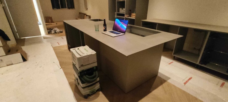

Technische vraag:
Onze interieurbouwer zegt dat een ruimte spleet aan de bovenkant van de kastenwand nodig is voor de ventilatie van de koelkast & vriezer. Zelf vind ik dit echt niet mooi. Heb het in het echt gezien en het lijkt net of er een fout gemaakt is met de ombouw.
Zien jullie nog andere oplossingen? Ik neem aan dat een rooster ook een optie is, maar geen idee of die dan per se boven je koelkast moet (en misschien ook een boven je vriezer), want dat is natuurlijk ook weer niet heel mooi.
Heb bij andere topics mensen gezien die hun mechanische ventilatie in de ombouw hebben, maar dan moet je die 24/7 aanzetten?
Afbeeldingslocatie: https://tweakers.net/i/EC6vTvrwW7ghsoMgpErlWdyiZvw=/800x/filters:strip_exif()/f/image/y3QJ0NY7g2iNEXgNB7MWYcdO.png?f=fotoalbum_large

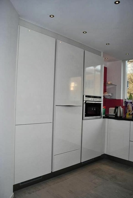

Als er maar circulatie mogelijk is, een rooster is ook prima. Het is 1 holle ruimte, dus hoeft niet perse bij het apparaat.
Op de mech ventilatie kan ook, die staat toch altijd minimaal op de laagste stand.
Ik vind een rooster over de hele breedte ook wel elegant.
Afbeeldingslocatie: https://tweakers.net/i/O3oykrobvxHnku2up2AnaY2oYMc=/x800/filters:strip_icc():strip_exif()/f/image/f6F05oSXrbq95j7h7P7En0Iu.jpg?f=fotoalbum_large

Je hebt wel echt ventilate nodig, hoog. Dat dit een spleet oplevert is niet zo gek, als de kast hoog genoeg is zie je er trouwens weinig van.
Je kunt kunst en vliegwerk uithalen om het te verbergen, maar het blijft kunst en vliegwerk.. Een rooster op een andere muur is gewoon verplaatsen van het probleem; de kasten een stukje laten uitsteken betekent een optisch heel andere wand..
Wat ik wel eens zie is een rooster over de hele breedte, al dan niet vermomd als een woodup of acupanel.

Is de zijkant van de ombouw aan in ieder geval 1 kant zichtbaar? Dan zou je daar namelijk ook een rooster kunnen maken, dat gaan wij ook doen.

Hier lopen de zijwanden en tussenwanden door tot plafond. En zijn de deuren 15mm korter voor de ventilatie. Plafondhoogte van 270 en het valt echt niet op.

Ik heb even gespeelt met de indeling van het eiland en provisorisch geknipt en geplakt. Is het onderstaande wellicht een beter idee?
Kookplaat/ladekast[90] - ladekast [90] - spoelbak [60] - vaatwasser [60]
En dan de bovenste lades met greeplijst en de onderste push to open. Bij Nolte heet dit MatrixArt One
MatrixArt ONE is de designgerichte, greeploze keuken: slechts één verzonken greepprofiel onder het werkblad, dat uiteraard ook verlicht kan worden, zorgt voor een bijzonder opgeruimd, grafisch aangezicht. Het bovenste front wordt telkens geopend met het greepprofiel, de daaronder liggende fronten zijn uitgerust met de PUSH-TO-OPEN openings hulp.
Afbeeldingslocatie: https://tweakers.net/i/J-W70K90AhbUuoSwbcM-9VtO3kQ=/800x/filters:strip_exif()/f/image/7ERdtBN1qG2W5twaF82xLFHy.png?f=fotoalbum_large
In de koude kant wil ik in een van de kastjes ook nog stopcontacten zodat ik daar eventueel een printer o.i.d. in kwijt kan.
[ Voor 22% gewijzigd door namo_h op 23-01-2023 16:44 ]

namo_h schreef op maandag 23 januari 2023 @ 16:32:
Dit is inderdaad wat ik bedoelde. Of het beter is moet je natuurlijk zelf bepalen, het is jouw keuken :-).
Denk wel dat dit zo beter bevalt. Sowieso is het fijn om de vaatwasser niet op het drukste deel van je eiland te hebben.
Qua lijnenspel vind ik dit er overigens vanaf de koude kant beter uit zien, omdat je spoelbak nu lijnt met de oven en je werkruimte tussen de zones overeenkomt met de nis in de kastenwand.
En ik snap helemaal wat je bedoelt met dat barretje. Ik denk alleen dat die lege ruimte aan die koude zijde wat nadrukkelijk aanwezig is. Als je er niks bijzonders mee van plan bent, zou je de ruimte tussen en eiland nog iets kunnen vergroten. Ik kan niet zien wat het nu is (1.1?) als het 1.2 of 1.3 is, kun je deuren en lades tegelijk openen. Handig bij uitruimen vaatwasser, maar ook om iets achter uit een la of kastje te pakken. Als je toch ruimte genoeg hebt, is dat fijn.

Bedankt. Zoals je met het lijnenspel en het nisje/spoelbak beschrijft had ik het nog niet eens bekeken. Ik ben om. Nu mijn vriendin nog.
Ik snap wat je bedoeld maar een barretje gaat hem niet worden. Mijn vriendin heeft daar een bijna ongezonde afkeer van. De ruimte tussen de kastenwand en het eiland in 120cm. Ruim voldoende dus. Tussen het eiland en de muur daartegenover is nog een goede 2m loopruimte voor naar de woonkamer/hal. Vermoedelijk komt daar ergens ook het speelkeukentje en speelgoedbak van de kleine te staan.
Afbeeldingslocatie: https://tweakers.net/i/Y88UbMvT1LoUun05yQ29_jkV3II=/x800/filters:strip_icc():strip_exif()/f/image/v2eaaOWqguAlzewdtjpofXt1.jpg?f=fotoalbum_large

Zo, gewoon na 2 jaar een soort driedaagse pakjesavond.
Mijn eerste biertje aan mijn eigen bar. Fucking nice.
Afbeeldingslocatie: https://tweakers.net/i/8Shkk80jBOGA856E0lo2n4dhInM=/800x/filters:strip_icc():strip_exif()/f/image/hyPOvlBLmGiHtQ2LOhsnWLfx.jpg?f=fotoalbum_large
Woensdag is de boel insh'allah klaar.

Ergens in het tweede gedeelte van 2023 gaan wij onze gehele onderverdieping renoveren.
Daar hoort uiteraard een nieuwe keuken bij 😄
Na een aantal gesprekken bij verschillende keukendealers zijn we vrij zeker over het totale ontwerp.
Aan de andere kant zijn we minder zeker over de totaalprijs.
De bedoeling is dat we met de huidige offerte de komende tijd nog bij een aantal dealers langsgaan om te kijken of we ze een beetje tegen elkaar kunnen uitspelen.
Een korte samenvatting van de offerte:
Frontjes
  • Nobilia 945 Easytouch
  • Nobilia 371 Riva*
*deze houtlook frontjes willen we vervangen voor échte houten frontjes.
Helaas was het vanuit Nobilia schijnbaar niet mogelijk om deze in de offerte weg te laten.
Apparatuur
  • Kookplaat - Bora - GP4U
  • Combi stoomoven - Miele - DGC7250OBSW
  • Composiet spoelbak - Franke - Maris MRG 210/110-52
  • Kraan - Quooker - PRO3
  • Koelkast groot - Junker - JC81KBSF0
  • Vaatwasser - Junker - JS65X00HVE
Werkblad (composiet)
  • Nis kastenwand (160x59)
  • Nis achterwand (160x59)
  • Kookeiland (230x117)
Totaalprijs inclusief montage: €19.670,25
Zo moet ie er uiteindelijk uit gaan zien:
Afbeeldingslocatie: https://tweakers.net/i/38xGsO7It6vtFDN26nXgarswFfQ=/800x/filters:strip_icc():strip_exif()/f/image/ukDpt2wFua4JAB7r73soADru.jpg?f=fotoalbum_large
Het is natuurlijk bijzonder verstandig om de kritische blik van m’n medetweakers er over te laten schijnen.
  • Hebben jullie nog op- of aanmerkingen m.b.t. de indeling?
  • Wat vinden jullie zo op het oog van de prijs?
  • Ik ben niet zo bekend met het merk Junker. Wellicht beter een alternatief?
Alvast bedankt 😊

De plattegrond hebben we enorm lang mee geworsteld en vandaag kwam weer een ander idee opborrelen omdat dit veel minder aanpassingen aan de muren vergt. Maar daarin zijn de loopruimtes niet optimaal bij een eiland van 1m20 breed.
Onderstaand op volgorde:
- Originele plattegrond met bijkeuken,
- 1e idee (donker bruin), past in werkelijkheid net niet lekker.
- Huidige idee (wand tegenover kastenwand krijgt een ingebouwde nis).
- Alternatief met minder verbouwing, maar te weinig loopruimte
