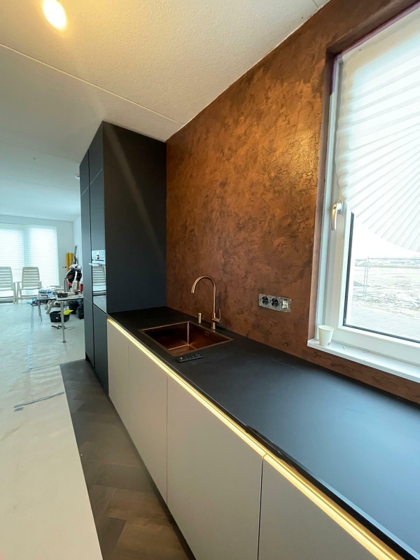

Ik ben in de showroom van Ariosteia in Londen geweest waar ze keukens (en meer) hebben staan. In Nederland ben ik het nog nergens tegengekomen. Er zijn wel partijen die die slabs kunnen leveren en er een keukenblad (of wastafel in ons geval) van kunnen maken. Maar het is een duur grapje om die hele grote slabs te laten leveren.
Arte is beter te krijgen dus wel een goed alternatief.

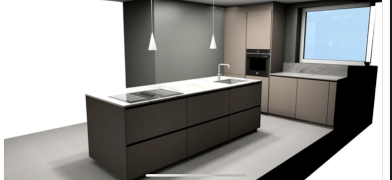

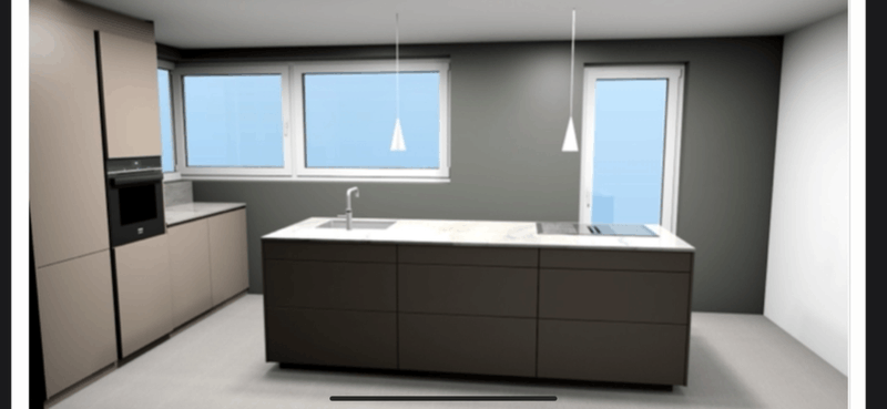

Goedenavond,

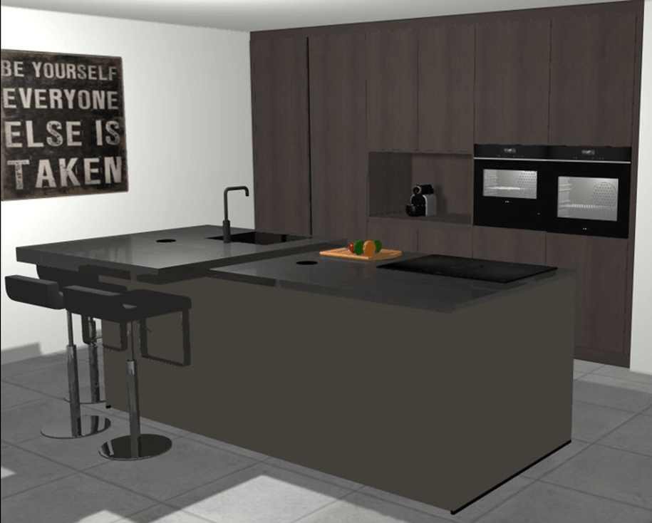

We zijn ook op keukenjacht voor onze nieuw te bouwen woning. We hebben een offerte van een keukenboer. De keuken is nu opgesteld zonder buitenwanden (wangen?) aan het wandgedeelte (links+rechts+plank boven nis) omdat we de keuken willen laten inbouwen, hierdoor is de keuken €1.500,- goedkoper maar verwachten we €2.500,- kwijt te zijn aan de standbouw. Verder denken we tevreden te zijn over de opstelling maar hierover en de prijzen hoor ik graag jullie mening.
De situatie is dat wij langs zijn gegaan bij een keukenboer die afwijkt van de standaardleverancier, hierdoor verwachten wij extra kosten te maken (€900,- coordinatiekosten en €1.500 verleggen aansluitingen). Na het samenstellen van de keuken kwam er een exclusief montageprijs van €26.820,- uit het systeem rollen, echter werd er aangegeven dat ze de keuken willen aanbieden voor €18.832,50 excl. montage.
Tijdens het gesprek werd ons aangeboden als we op dat moment zouden tekenen dat zij de extra kosten van het afwijken van de standaard leverancier (€2.400,-) op zich zouden nemen, dit is wat ik bedoel met aanbod 2 (€18.920 incl. montage) in de overzichten hieronder. Wij hebben niet getekend.
Afbeeldingslocatie: https://tweakers.net/i/clT44swrlweP0tImSUa2kuGNgas=/x800/filters:strip_exif()/f/image/zOEp6cidZBxmJ3tm783fF0Fp.png?f=fotoalbum_large
Afbeeldingslocatie: https://tweakers.net/i/QYsrtaP_W_T1tysaoMD0LuIJ2KM=/800x/filters:strip_exif()/f/image/osbfdNu4cdhDd39wMTXB1xe2.png?f=fotoalbum_large
Afbeeldingslocatie: https://tweakers.net/i/8Dxm9368UJ7Dqjyvbg57C9QUNKQ=/800x/filters:strip_exif()/f/image/kcAaPYNONCYXp9mr29ekyqv9.png?f=fotoalbum_large
Afbeeldingslocatie: https://tweakers.net/i/2gCeIzm_B0DufzuSTyAfZgQdjJs=/800x/filters:strip_exif()/f/image/pJLqDJwzOBzkJFmvA1QVvudJ.png?f=fotoalbum_large
Afbeeldingslocatie: https://tweakers.net/i/rWuddtdRCQR29qMgcj_R0avIAH4=/800x/filters:strip_exif()/f/image/yqrVedKdZqd91HEQXR7qPwzw.png?f=fotoalbum_large
 Kasten: € 14.123,-
Ik heb alle kasten geprobeerd in te vullen op thuiskeukens .nl en kwam uit op €6416,- prijsgroep 0 of € 7100 met prijsgroep 2.

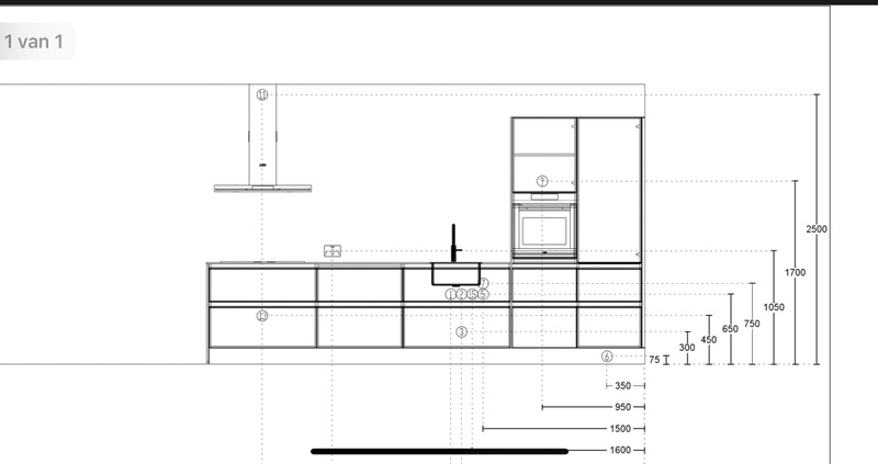

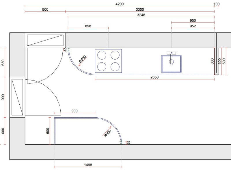

Nog mensen die het leuk vinden om op het ontwerp van onze nieuwe keuken te schieten?
Members only:
o.a. door tips en ideeën uit dit topic de kastjes door 2-lade varianten vervangen, en daar waar mogelijk 80cm kasten ipv 60 (met name de rechterwand, daar had ik eerst 4x60 ipv 3x80.
- Koelkast, inbouw was het initiële plan, maar gekozen voor een vrijstaand model. Niet zozeer mooier dan een hoge kast in dezelfde kleur, maar de inhoud van het vriesgedeelte is dan vaak een liter of 60. Daar komen we nu niet goed mee uit. Vrijstaande combi van Liebherr of Siemens geeft c.a. 90 liter aan vriescapaciteit.
-Afzuigkap is voor het idee, de afvoer zit in werkelijkheid wat meer naar links, dus een koof of verlaagd plafond met plafond afzuigkap is veel mooier.
- Rechts heb ik 45cm tussen de lange muur en de dag van het kozijn. Het blad maak ik dan ook 45cm diep, en de onderkastjes zet ik dan ook wat van de muur af. 45cm is ook de diepte van de koffiemachine.
- Magnetron, komt "gewoon" achter het deurtje van 1 van de bovenkasten.
- Quooker zal wat plek wegnemen van de afvalsorteerbakken onder de gootsteen. Daarom vloerruimte rechts voor een losse bak.
- Ikea keuken, heb ik eerder gehad, en voldoet voor ons gewoon, het hoeft geen showpiece te zijn, de keuken is namelijk apart van de woonkamer/eethoek. En we zijn ook niet van het urenlang koken. Nu bijvoorbeeld een 4 pits gaskookplaat met daarnaast nog een wokbrander. Die heb ik in 3 jaar tijd 3x gebruikt ofzo :P
- Plint van 11cm, want een hoogte van 92cm vind ik prima, 89 is echt te laag.

@Alic3 Ja dat kan zeker! Goeie tip, er is genoeg loopruimte tussen de 2 kastenwanden in (+/-1.3m als ik die rechts 45cm diep maak) dus daar kan ik wel wat van af snoepen.

Ik weet niet hoe anderen er over denken, maar is het niet praktischer om je inductie meer richting je muur/raam te plaatsen dan heb je het smalle stukje extra tussen je inductie en je gootsteen waardoor je die ruimte beter kunt benutten. Misschien dat je dit bewust niet doet i.v.m. de grootte van pannen of dat het je te dicht bij het raam komt?

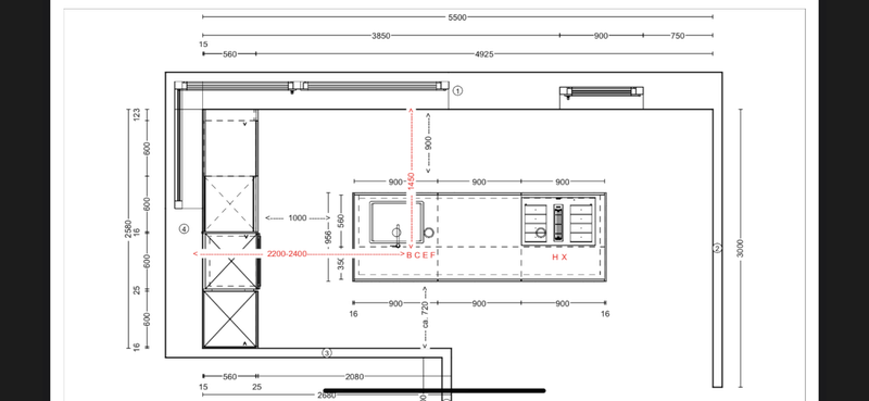

True schreef op zondag 8 januari 2023 @ 11:56:
Er zit nu c.a. 40cm naast, volgens mij is dat wel okee, iets van 25cm had wellicht al volstaan voor uitstekende handvatten of het neerleggen van je accessoires. Maar dan zou je de plaat uit het midden ten opzichte van de oven moeten plaatsen, of het 40cm kastje in de hoek vervangen door 20, maar daar heb je erg weinig aan.
Toke_gt schreef op zondag 8 januari 2023 @ 12:03:
Suggestie: zet de afwasmachine naast de koelkast, dan de twee ladenblokken met spoelbak, dan oven en smal kastje. Dan heb je meer ruimte tussen spoelbak en kookplaat, maar vooral sta je niet voor de afwasmachine.
(Als ik je plaatje juist interpreteer dat ladenblokken breder zijn dan afwasmachine, anders maakt het voor de ruimte op het werkblad niet uit).
In het begin had ik die opstelling ook. Maar ik zag 1 groot nadeel, namelijk dat de afstand tussen vaatwasser en "servieskast" (bovenkastjes aan de andere kant) van de keuken vrij groot is.
Hoewel dat wellicht helemaal niet zo'n issue is als ik dat probeer zoveel mogelijk in kast 10 en 13 te stoppen op onderstaande afbeelding. Moet ook zeggen dat ik in het begin minder kastenwand had staan omdat ik nog speelde met het idee van een barretje ten koste van kastruimte.
Dus tja, beide hebben waarschijnlijk voor en nadelen.
Voor nu leek het mij wel een goed idee om +/- 1 meter aan werkblad te hebben boven kastje 2 (en stukje 3) waar ik dan direct de spullen vanuit de koelkast kan pakken en snijden. Snijplanken, schaaltjes en koksmessen in de lades er onder. Het wat smallere deel van het werkblad (+/-70cm) in het midden wat ruimte voor de vaat, zeepdispenser, het pakken van kokend water om te koken, of het tijdelijk opstellen van bijvoorbeeld de airfryer. Dat heeft niet zoveel ruimte nodig.

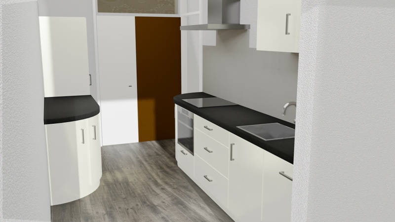

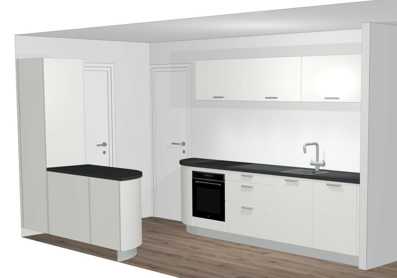

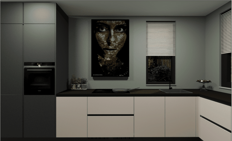

Ook ik ben op zoek naar een nieuwe keuken, en langsgeweest bij Superkeukens na er goede verhalen over te hebben gelezen in dit topic.
Vooraf had ik zelf al een 3d-tekening gemaakt van mijn ideale keuken om de ruimte zo optimaal mogelijk in te kunnen delen. Een belangrijk onderdeel van mijn eigen ontwerp was de afgeronde hoeken. Zo blijft de looproute naar de gang behouden, en vormt de keuken geen obstakel.
Afbeeldingslocatie: https://tweakers.net/i/AQu2cnoXIv6VvEjVLLlTaRwsdWk=/800x/filters:strip_icc():strip_exif()/f/image/jdc251K1q4BooRgvPUtMXdqU.jpg?f=fotoalbum_large
Afbeeldingslocatie: https://tweakers.net/i/MWfnWrIXZSjCQjtGQkpliqr5OFs=/800x/filters:strip_icc():strip_exif()/f/image/aq54ROKq0ATDXyGbmzEGK2eJ.jpg?f=fotoalbum_large
Gelukkig hadden ze bij Superkeukens welgeteld 1 model keuken die dit mogelijk maakt. Op basis van dit model is de verkoper aan de slag gegaan om het zoveel mogelijk op mijn initiële ontwerp te laten lijken. Zo is het ontwerp nu:
Afbeeldingslocatie: https://tweakers.net/i/6p0cJeFQkD6I7kCEv1V9ootwH7M=/800x/filters:strip_icc():strip_exif()/f/image/ElDnrX1ye7YcAsjnw34WrP4G.jpg?f=fotoalbum_large
Afbeeldingslocatie: https://tweakers.net/i/51_r5i5zzDjUZQFWxHhe647VWFg=/800x/filters:strip_icc():strip_exif()/f/image/rJxEyLqOHLRVlpuUIej3tT4U.jpg?f=fotoalbum_large
Afbeeldingslocatie: https://tweakers.net/i/Fzv3xWT81FqDIoidGbpwa0lCV_o=/x800/filters:strip_icc():strip_exif()/f/image/bgpmvi2cCQ9v8KA93qMX47Kn.jpg?f=fotoalbum_large
Afbeeldingslocatie: https://tweakers.net/i/PoJQ37VwqDcQ45gJ1Ixjrq99utk=/800x/filters:strip_icc():strip_exif()/f/image/dzasPR2rhvlYWztMT3jQcC9V.jpg?f=fotoalbum_large
Qua werkblad kon er door de afgeronde hoeken eigenlijk alleen uit kunststof worden gekozen. Keramiek kon ook, maar dan kwam er een aluminium lijst omheen. Niet fraai, dus voor kunsstof gekozen.
In de kastjes boven het aanrecht zit op de bodem een glasplaat met ingebouwde led-verlichting. Dit geeft werkbladverlichting, maar ook licht in de kast.

Superkeukens heeft je waarschijnlijk een Schuller keuken aangeboden, deze kan inderdaad met ronde kasten werken.
https://www.schueller.de/
Ik weet zo niet of er andere merken zijn welke dit ook kunnen.
Voor wat betreft de blokkorting, veel keukenmerken werken niet met een standaard prijslijst per kast, maar op basis van je totale samenstelling wordt de prijs (en de korting) bepaald. Bij Schuller zitten hier ook vaak "punten" aan verbonden welke dan besteed kunnen worden aan apparatuur. Naast Juno kan dit ook Siemens of AEG zijn.
Persoonlijk zou ik qua appratuur een stap je hoger gaan, ETNA/Juno zijn budget merken en past niet bij het segment keuken wat je uit zoekt vind ik. zou minimaal een middenklasser als Pelgrim ofzo pakken, of AEG/ATAG/Siemens als er ruimte in het budget is.

Na al een tijdje meelezen, gaan we binnenkort echt kijken voor de keuken voor in ons nieuwbouwhuis.
In februari gaan we naar Ekelhoff en zijn we van plan nog 2/3 keukenzaken te bezoeken. We zijn zelf nog wat zoekende welke. Wat betreft het merk kasten hebben we niet een hele specifieke voorkeur, zolang het stevig is en greeploos kan. Lijkt ons handig met twee jonge jongens.
Om hier een impressie te kunnen geven van de keuken hoe wij hem zouden willen heb ik deze ontworpen in de keukenplanner van Ikea (hier willen we hem overigens niet gaan kopen). Hij klopt niet helemaal, omdat wat wij precies willen bij Ikea niet mogelijk is.
- achter het bardeel zitten uiteraard geen kasten. We twijfelen nog of we het bardeel door willen laten lopen op de kopse kant, waardoor de spoelbak verschuift.
- Kastenindeling spoel/kookkant klopt niet qua verdeling, ivm Ikea maten.
- bij de twee ovens op elkaar, is de onderste geen oven, maar daar willen we de vaatwasser op hoogte (met daarboven wel een oven).
- Oven en stoomoven komen op gelijke hoogte
- Diepvries komt in de bijkeuken
Doorloop tussen kastenwand en eiland is ongeveer 1 meter. Doorloop tussen eiland en muur is 1,5 meter.
Bij eettafel is serre, dus volledig glas en naast de openslaande tuindeuren zitten aan beide kanten nog ramen.
Apparatuur in principe oven, stoomoven, vaatwasser en koelkast van Siemens, kookplaat Bora Pure, Quooker COMBI flex en Wijnkoelkast van Hananto (bij elkaar rond de 10.000 als ik google op internet).
Zouden jullie mee willen denken of dit een passende indeling is? En of dit mogelijk is voor een budget van 25.000 euro. Is er, naar jullie idee, een bepaald merk waar we bij dit budget en met deze apparatuur het beste aan kunnen denken?

@Dirgis Met dat budget kom je denk ik al wel een heel eind. Vooral ook afhankelijk van welke frontjes en werkblad je wil hebben. Ga je voor fineer en marmer, dan gaat het je niet lukken. Maar als je een gemiddeld greeploos frontje uitzoekt, een composieten blad een mix tussen lades en planken dan moet het wel passen binnen het budget denk ik.

- Zeker weten dat je 3 ovens nodig hebt?
- kookplaat niet aan de rand. Door spetteren blijf je schoonmaken
- 25k zou voldoende moeten zijn, uiteraard afhankelijk van het merk keuken

Hij/zij schrijft toch dat de onderste oven de vaatwasser is maar dit niet mogelijk is in de IKEA planner~

25k lijkt me goed haalbaar, mits je in middensegment keukens zonder al te rare fratsen blijft.
Ga je naar designkeukens of hele dure afwerking cq. bladen word het lastig.
Bijvoorbeeld bij Ekelhoff zul je meer naar de Contur (schuller) moeten kijken dan naar de next, poggenpohl etc.

Weinig op aan te merken, al zou ik voor de spoeling en voor de Bora wel kijken of het wat verder van de kant af kan. Zo dicht op de rand betekent aan beide kanten veel spetters op de vloer. Dus dat betekent misschien een andere indeling qua kasten, bijv 120-60-120. Qua wijnklimaatkast moet je je bedenken of je wel een apparaat dat continue 42 decibel produceert in de ruimte moet willen hebben, of wat meer investeren in een echt goede wijnklimaatkast van bijv. Liebherr.
Verder je budget, denk ik wel mogelijk mits je aan de budgetkant blijft qua kastenwerk en werkblad. Dus niet teveel lades, niet een te dure prijsgroep qua fronten, geen duur werkblad, etc. Ga je voor de duurdere varianten hierin dan kom je er makkelijk bovenuit

Helder, geen design keuken, eerder midden segment.
We willen wel graag hoge kasten (plafond 2,93) verder wat lades, maar ook normale kasten. Zoals ik gelezen heb is doorlopende fronten tot de grond mooi in de afwerking, dat overwegen we misschien nog. Verder willen we niet heel veel extra’s (totdat je alle mogelijkheden ziet waarschijnlijk 😉).
Andere opmerkingen die ik meeneem:
- Spoelbak en koken wat verder van de rand.
- nadenken over geluidsniveau wijnklimaatkast
Ik las ook nog over een rvs vs. Composiet spoelbak. Is een composiet echt de meerprijs waard?
Als er nog meer tips zijn, zijn deze zeker welkom!
De esthetische indeling is een questie van smaak.
Zelf zou ik wanneer je de nis (kastenwand) in het midden plaatst de aparaten aan 1 zijde plaaten. Dit oogt rustiger en strakker en is bij greeploos mooier. (Weet niet hoe groot je koeler gaat zijn?)
De doorloop van het eiland op 120cm zetten. Loopt net wat makkelijker langs elkaar heen.
Is spoelen bewust aan kamerzijde gekozen?
Omdat je tijdens het koken langere tijd achter het aanrecht zult staan zou ik er voor kiezen om deze op die positie te plaatsen zodat je contact hebt/houdt met de rest van de ruimte. (Zeker bij jongere kinderen)
Het bargedeelte zou ik bij het koken plaatsen zodat in de pannen kunt kijken terwijl de ander kookt i.p.v. dat je in een gootsteen kijkt.
Vraag jezelf even af of je juist 2x stoelen (eettafel en bargedeelte) bij elkaar wilt hebben.
Tevens zou ik de vaatwasser in het eiland plaatsen zodat je geen vieze druppels op de grond krijgt van spoelen naar vaatwasser en koken/spoelen iets verder van de kant af houden.
Succes!

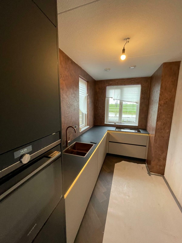

Prodat schreef op woensdag 29 september 2021 @ 21:29:
Dank voor de reactie, we zijn na onze eerste bezoeken in totaal bij 4 zaken geweest en 3 offertes ontvangen.
Onze voorkeur ligt nu bij de projectleverancier, welke de beste prijs bij ons heeft neergelegd en in combinatie van de enige opties zoals;
- Verplaatsen WTW schakelaar naar andere muur
- 2-Fase veranderen naar 3-Fase kabel
-Bij plaatsen WCD's in wand naar plek naar keuze
Betreft een nieuwbouwproject, waarbij weinig tot geen aanpassingen mogelijk zijn, en daarbij de keuken behoorlijk smal is.
Keuken qua type frontjes aangepast en tevens ook de keuken, zie render;
De bijbehorende tekening;
Zoals je ziet;
- korte kant met de sparing van de (niet verplaatsbare) meterkast: 1.80meter, welke verspringt naar 2,10meter.
Loop er zelf mede door jullie reactie op vast qua logische indeling.
Ben zelf aan de slag gegaan als brainstorm, wat is nu handig en kom uit op;
- kookplaat korte kant onder raam
- Werkruimte lange kant na hoek creëren door 2 x 60 kast ( daaronder de vaatwasser ), dan de spoelbak, gevolgd door 1x 60 + 2 x hoge kasten ( 260 plafond )
- Totale lengte iets korter zodat de laatste kast niet 60cm de woonkamer in komt.
Ter verduidelijking;
Basis tekening begane grond zonder aanpassingen;
Ik ben dus in deze smalle ruimte, op zoek naar de meest efficiënte indeling voor ons, hoor graag jullie kijk op mijn aanpassingen, opmerkingen of toevoegingen zeer welkom, we zitten een beetje vast nu 8)7

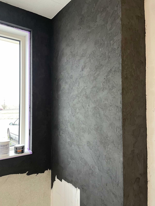

Jawel jawel, de keuken is laatste week 2022 geplaatst, en echt helemaal top !!
De achterwand door de vrouw des huizes aangepakt met metalstuc.
Helaas heeft Bruynzeel het blad verkeerd ingemeten of gezaagd, die zal binnenkort volledig vervangen worden, hier alvast wat foto’s.
Als de BG gereed is zal ik mooiere foto’s delen.
Als met al, via Bruynzeel keukens van A tot Z goed geholpen, geïnformeerd en prima nazorg, tot het organiseren van het kartonnen afval e.d.
Renders, hierna vaatwasser direct naast hoge kast, gootsteen daarnaast, en bora onder het raam aan de voorkant verplaatst, in de hoek een lemans kast.
Afbeeldingslocatie: https://tweakers.net/i/xi9lh_UtLkLPiymRa2kic5cKy_s=/800x/filters:strip_exif()/f/image/jHIBo25MnRQiOdkH5CY7HRnF.png?f=fotoalbum_large

  • franssie
  • Laatst online: 02:03
franssie
Save the albatross
@prodat mooi!
Dat "metalstuc" is dat een soort Hammerite?

Erg mooi geworden!
Heb even terug gezocht, maar kan niet terug vinden welk keuken 'merk' dit nou is?
Of is alles Bruynzeel Next125?

Dat metaalstuc is echt super mooi. Brengt me op een idee voor ons nieuwe huis. Daar hebben we in de keuken een beetje verloren wand. Daar past prima metaalstuc op om die want wat levendig te maken.

Prodat schreef op dinsdag 10 januari 2023 @ 23:08:
Zou leuk zijn als je vrouw of jij in een showcase topic laat zien hoe ze dit gedaan heeft.
Denk dat er veel mensen in geïnteresseerd zijn.
Ik in ieder geval zeer zeker!

Rzaan schreef op woensdag 11 januari 2023 @ 15:03:
Eens! @Prodat Ik kan me je overweging en indeling ook nog wel herinneren; erg leuk om te zien wat ervan is geworden. Ik moet zeggen dat ik zelf nooit een koperkleurige kraan + spoelbak zou kiezen, maar door die metalstuc achterwand komt dat echt zeer mooi uit. Compliment voor design en uitvoering! Zeer stijlvolle en praktische keuken zo.

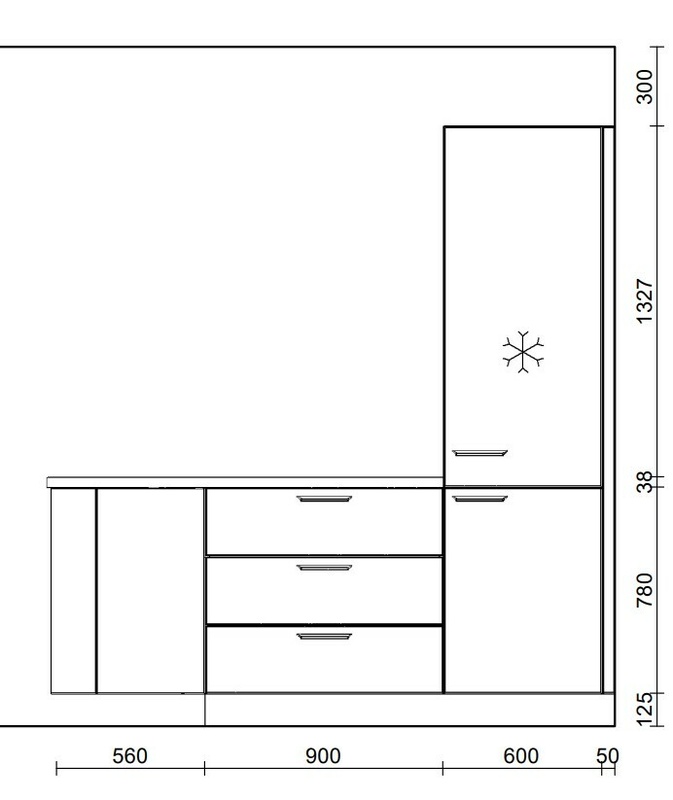

Een tijd geleden hebben wij een keuken besteld met één oven. Op basis hiervan is een leidingschema opgesteld en verstrekt aan onze aannemer (nieuwbouwproject). Nu twijfelen we of we toch niet ook een combimagnetron boven de oven moeten plaatsen.
Probleem: we komen een stopcontact te kort. Is dit op te lossen zonder tussenkomst van de aannemer? Met andere woorden: is er daadwerkelijk nog een stopcontact nodig, of kan dit op een andere manier worden opgelost (split van het stopcontact?)?
  • Brilsmurfffje
Brilsmurfffje
Parttime Prutser
Uchiha1911 schreef op woensdag 11 januari 2023 @ 17:30:
Een oven en zeker een combi oven heeft een eigen groep nodig. Je kan het wel spitsen maar dan kan je maar 1 apparaat tegelijk gebruiken. Je zal dus een nieuwe buis vanuit de meterkast moeten laten trekken want twee groepen mogen niet door hetzelfde buisje heen.
  • Pejdref
Een oven heeft een eigen groep nodig, dus een eigen kabel vanaf de meterkast.
Heb je nog een groep over in de keuken of is er een loze leiding gelegd?
  • SquareOne
  • Laatst online: 22:41
SquareOne
Standaard antwoord bij projectbouw aannemer is: “nee”, is mijn ervaring. Maar heb je ‘t al gevraagd?
Deel de opstelling en aansluitschema eens.

SquareOne schreef op woensdag 11 januari 2023 @ 18:08:
Nog niet gevraagd, ga morgen direct even bellen. Onderstaand de opstelling:

Onlangs heb ik deze keuken aangeschaft. Ik ben benieuwd wat jullie ervan vinden.
Alle apparatuur van Siemens en de keuken is een Häcker systemat met 2cm composiet blad.
De kookplaat is een Siemens met geïntegreerde afzuiging. Ik twijfel nog om de lucht afvoer de kruipruimte in te laten gaan en door naar buiten. Of gewoon terug de keuken in (de gezuiverde lucht).

  • LordBusiness
  • Registratie: Oktober 2022
Heb je nog een loze leiding naar de keuken? Heb je een quooker en zit deze op een aparte groep? Wellicht is een energieverdeler dan wat van Quooker en deze combineren met bijv. je vaatwasser? Heb dit zelf als oplossing doorgevoerd omdat een extra groep ook een extra aardlekschakelaar zou betekenen (350 + 360 euro). Vandeweek de energieverdeler besteld voor 52 euro. :)

J487 schreef op woensdag 11 januari 2023 @ 18:50:
Ik zou absoluut gaan voor afzuiging naar buiten. Ik heb hier eerder gepost waarom: Pejdref in "Het Grote Keuken topic: verkopers, kwaliteit, prijs - Deel 3"
Dit zijn keuken goals! Prachtig zo!

  • mitsumark
  • Laatst online: 23:20
Extra groep is alleen aangeraden wanneer ten minste 1 apparaat meer dan 2000W aansluitwaarde heeft en gezamenlijk natuurlijk niet meer dan 3600W. Met twee apparaten van 1800W (of 2000 en 1600) kan het gewoon op 1 groep.
Indien geen extra groep nodig, kan de keukenboer wel een extra/dubbele WCD maken neem ik aan.
Ik heb zo bv ook een wasmachine en droger van 1800 resp 1000 watt op 1 groep.
[ Voor 5% gewijzigd door mitsumark op 11-01-2023 21:26 ]
  • Source90
  • Laatst online: 01:49
Source90
mitsumark schreef op woensdag 11 januari 2023 @ 21:21:
Alleen gaat het hier over een oven en een combi magnetron. Beide apparaten hebben over het algemeen een aansluitwaarde van 3000+ Watt.
Zou die zeker niet op dezelfde groep zetten.
Ook zou ik niet 3k bij de reguliere keukengroep plaatsen. Meestal zit dat samen met meerdere kamers op een groep.
Ergo; toch een eigen groep voor regelen zou mijn advies zijn.
Of een losse magnetron nemen zonder oven, die hebben meestal 900-1000Watt aansluitwaarde en zou je op de keukengroep kunnen plaatsen (verlengen vanaf koelkast ofzo).
[ Voor 12% gewijzigd door Source90 op 11-01-2023 21:50 ]
  • mitsumark
Source90 schreef op woensdag 11 januari 2023 @ 21:48:
Ik kan zo gauw even geen site vinden waarop je kunt filteren op de aansluitwaarde, maar een paar populaire aangeklikt en dit blijkt inderdaad het geval.
Dan is het in de meeste gevallen veiliger om een extra groep aan te laten leggen. Dit kan alsnog na overdracht, buiten de aannemer om.
  • Prodat
  • Registratie: Juni 2021
  • Laatst online: 07-11 08:26
Leuk om de reacties te lezen, alle credits van idee tot eindresultaat uiteraard naar de vrouw des huizes, ze is niet voor niets grafisch ontwerper :D
Showcase idee is top, ik verwacht dat er nog wel een wandje in huis iets soort gelijks krijgt. })
Metalstuc komt via deze partij, mooie showroom & eventueel workshops volgens mij;

Wij zijn dus toch afgeweken van het L vorm eiland deze was gewoon echt te groot voor ons en belemmerde de loop route teveel naar de woonkamer.
Nu zijn wij bij een andere keukenboer geweest en zijn wij op het volgende ontwerp uitgekomen.
daarbij zal het blad wel op gelijke hoogte komen.
Offerte betreft een Pronorm Y
Afbeeldingslocatie: https://tweakers.net/i/XkBIE-Ah0WYV84PBgOtEGCCZox4=/full-fit-in/4000x4000/filters:no_upscale():fill(white):strip_exif()/f/image/wLcONkhDdExyIEACafZ5ai0C.png?f=user_large
Prijs.
Afbeeldingslocatie: https://tweakers.net/i/UB2fOIv5mHwWLYHzQO5ARHmJo6I=/full-fit-in/4000x4000/filters:no_upscale():fill(white):strip_exif()/f/image/adIlOuaSgCp9RfN3z3FTmSeu.png?f=user_large

Ik vind het jammer dat je nis niet gelijke hoogte heeft met de oven.
  • runner83
  • Laatst online: 20-11 09:05
Sen schreef op donderdag 12 januari 2023 @ 13:21:
inderdaad was mij nog niet opgevallen |:( dit is sowieso de eerste tekening van het concept.
staat meteen genoteerd voor het vervolg gesprek.
  • J487
  • Registratie: Januari 2023
  • Laatst online: 23-04-2023
Ik ben benieuwd naar jullie mening over deze opstelling!

runner83 schreef op donderdag 12 januari 2023 @ 13:11:
Prijs.
Opmerkingen, na te vragen:
Hoogte van de nis
Werkhoogteverschil op het eiland, waarom?
Kookplaat tegen zijkant
Welke kant is de vriezer en welke kant de koelkast bij de verticale greeplijst?
Geen kastjes aan koude zijde eiland?
Wat voor kleur wordt het eiland en wat de kastenwand? Er is kleurverschil, maar niet veel.
Komt er in de nis ook werkblad?
Hoeveel stopcontacten in de nis?
