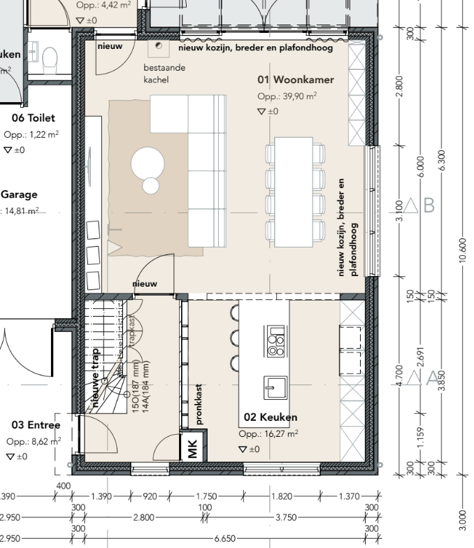

LordBusiness schreef op woensdag 21 december 2022 @ 11:46:
Bedankt voor het uitwerken, fijn dat er hier zo meegedacht wordt! Ik denk dat ik bij de 2 opties blijf voor een hoekopstelling zoals eerder gedeeld door @Toke_gt of het eiland voor 't raam. Zat ook te denken als 't huis een mooie erker had gehad dan zou het eiland mooi vrij staan en had 't al een heel ander gezicht geweest. Helaas was dat geen optie.
Toch gek, koop je een huis van ruim 180m2 en dan zo beperkte mogelijkheden voor een ruime keuken. De architect vind blijkbaar een keuken van 360 lang goenoeg ruimte op zo'n oppervlakte. Hoe zou zoiets werken... :S
Ach, wij hebben 190m2 en de keuken was bedacht in een blok van 390x330 waar je of een U of een L in kwijt kunt en dat was het wel.. Wij gaan daarom enorm verbouwen :P
Zal eens plaatje maken :)
Hieronder, zie je ook gelijk dat een eiland van 3m60 in sommige ruimtes echt niet 'te groot' hoeft te zijn. (Ik wilde eigenlijk 4m, maar geen idee wat ik met al die ruimte moet :D)
Huidig:
Afbeeldingslocatie: https://tweakers.net/i/aczSZC3bNpmk5AUGof2l3GBzPwQ=/234x176/filters:strip_exif()/f/image/DBtIODGerz3QpVLtIiLdGkVb.png?f=fotoalbum_medium
Hoe het wordt:
Afbeeldingslocatie: https://tweakers.net/i/cXe0VzKlpntB2jcdA2C1MXv52_c=/234x176/filters:strip_exif()/f/image/b5Zie3l7RakT3YZU6MoOsXf0.png?f=fotoalbum_medium

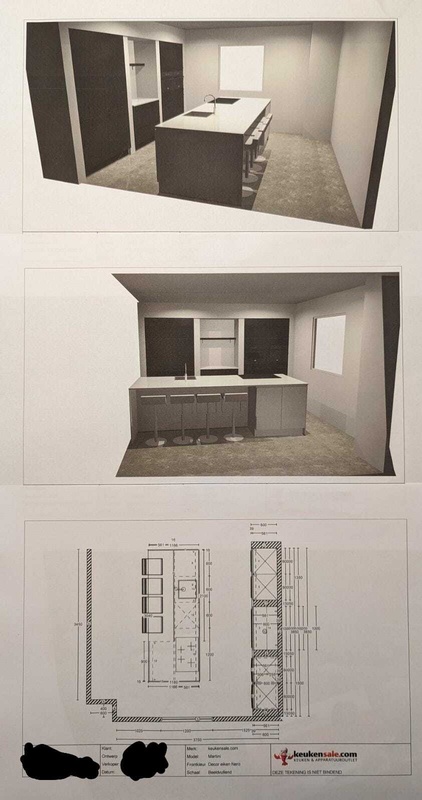

Olivertwist278 schreef op dinsdag 20 december 2022 @ 22:11:
Ik heb nog een vraag. Wij hebben dus een schiereiland en willen een werkblad van 2cm dik. Bij andere zaken waar ik ben geweest, geven ze aan dat bij een schiereiland met een composiet blad de dikte minimaal 3cm moet zijn. De zaak waar we nu een offerte hebben lopen, had eerst zelfs 1,2 ingevuld en op ons verzoek er 2cm van gemaakt.
Volgens de andere keuken zaken is dit nog steeds te dun omdat het blad zal inzakken en sneller kapot kan gaan. Is dit waar?
Ik zie wel op de offerte staan dat bij het 2cm blad een blad steun wordt geplaatst. Geen idee of het hiervoor is, maar daar zal ik hem volgende week over spreken.
Komt me bekend voor.. Bij mijn vorige keuken werd gezegd dat composiet inzakt bij een kookplaat. Heb er zelf geen last van gehad, maar vraag me af hoe vaak het mis gaat.
Mijn blad was overigens 2cm
  • --MP--

  • Olivertwist278
  • Registratie: December 2021
  • Laatst online: 14-02-2025
--MP-- schreef op woensdag 21 december 2022 @ 19:13:
Het blad moet in principe volledig ondersteund zijn. Ik weet niet of je een oversteek in gedachten hebt? Dit zal dan ondersteund moeten worden.
Ook kasten breden dan 60 cm wordt door de werkbladen leverancier vaak aangeraden extra ondersteuning te plaatsen. Bij sommige keuken fabrikanten kun je ook gewoon dit als optie kiezen, dan worden er extra dwarsliggers af fabriek geleverd.
We hebben een schiereiland. Van hoe ik het begreep, maakt het voor het gedeelte wat tegen de muur aan zit minder uit. Maar is het schiereiland gedeelte gevoelig. Volgens sommige keukenzaken is er inderdaad ondersteuning nodig, maar is hier minimaal 3cm voor nodig.
Het gekke is dat er andere keukenzaken zijn die ons 1,2 of 2cm willen geven en het hier niet over hebben gehad. Misschien hebben zij een manier om dit te doen met dunnere werkbladen

  • Olivertwist278
[ Voor 100% gewijzigd door Olivertwist278 op 21-12-2022 22:37 ]

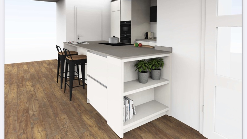

  • Olivertwist278
--MP-- schreef op woensdag 21 december 2022 @ 20:53:
Wat bedoel je met een schier eiland? Ik snap namelijk niet wat dit uit zou maken vergeleken met een opstelling langs de wand? Alleen als er een vrij hangende deel is snap ik de noodzaak.
Afbeeldingslocatie: https://tweakers.net/i/QoDWR_ybXjMPFpd7fzWWXVzL778=/800x/filters:strip_icc():strip_exif()/f/image/CsJdjW5pMVeJJnWHyde2tiSH.jpg?f=fotoalbum_large
De bar gedeelte waar de krukken staan. Staat ook deels tegen een muur aan ja, maar ook een stuk verder van de muur af en volgens sommigen is dan dus een plaat van minimaal 3cm nodig daar
[ Voor 9% gewijzigd door Olivertwist278 op 21-12-2022 22:38 ]
  • Olivertwist278
praliwi schreef op woensdag 21 december 2022 @ 22:00:
Een schiereiland is een eiland dat nog (deels) tegen een muur staat. Denk dat je iets anders bedoelt dus? Een overhangend stuk?
Sorry voor de onduidelijkheid. Ik heb een foto gepost.
[ Voor 5% gewijzigd door Olivertwist278 op 21-12-2022 22:39 ]

  • --MP--
Olivertwist278 schreef op woensdag 21 december 2022 @ 22:37:
Duidelijk, voor dat bar deel zou ik zelf altijd een dwarsbalk onder het blad willen hebben bij een dun composiet blad.
Het kan natuurlijk zijn dat andere verkopers dit wel doen, maar er niet specifiek iets over melden.

Ik heb een offerte van keukenloods van 29.400 eur en een offerte van Bemmel & Kroon van 30.000. Exact dezelfde pronorm keuken. Zijn er verschillen in kwaliteit van montage? Indien Bemmel & Kroon veel beter is wellicht die extra 600 euro waard.
  • Barryvdh
  • Laatst online: 11:00
Wij zijn vandaag naar een keukenmaker geweest, die eea. uitgetekend heeft. Maar nu zie ik hier veel discussie over Schuller, Next 125 enzo. Waar wij geweest zijn is het gewoon 'op maat gemaakt'. Zitten daar nog voordelen/nadelen aan/ (kon het in TS niet vinden, wellicht wel in de historie reeds gevraagd..)
Voordeel was dat hij wel wel op maat kan maken, en apparatuur gewoon via Keukenloods of andere toko kan.
Maar we hebben niet echt iets heel speciaals qua maat denk ik: 2x hoge koel/vriezer, nisje met 100cm ladeblok, 2x hoge kast met oven combi's + kookeiland van 3m met plek voor krukken (ik kreeg die optie niet gevonden in de Schuller planner, maar de hoek linksonder zou dus open moeten zijn voor barkrukken.

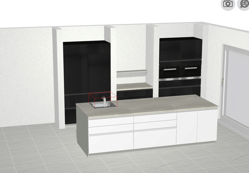

Eigen impressie:
Afbeeldingslocatie: https://tweakers.net/i/hnZC_7fg_3LlrPPbaxiBedlDQ_U=/800x/filters:strip_exif()/f/image/QwjkqL7kjhzrvne4Zx7Gh3nz.png?f=fotoalbum_large
Zonder apparatuur zou dat uitkomen op 15k (kunstof voor kasten, wit composiet blad 2cm en quooker), 1700 extra voor iets luxere variant (gelakt hout ipv kunstof kastjes). Maar verder geen verschil in kwaliteit of merk/systeem.
(Met Bosch apparatuur zou je nog 7.5k erbij nodig hebben voor ovens, vaatwasser, vriezer, koelkast, inductiekookplaat en novy afzuiging).
Is dat realitisch? En is dat verstandig, of is het qua onderhoud/garantie (of kwaliteit) aangeraden om een 'bekend' merk als Schuller te pakken bijvoorbeeld?

  • SquareOne
  • Laatst online: 11:36
SquareOne
Barryvdh schreef op donderdag 22 december 2022 @ 19:31:
Eigen impressie:
Maatwerk is natuurlijk super mooi. Maar in de Schuller render zie je dat (logischerwijs) niet terug. Ben wel benieuwd of je tekeningen / schetsen van de keukenzaak hebt?
Voordeel van maatwerk is dat je kastjes in hoogte en breedte kunt aanpassen, en dat je (waarschijnlijk) veel meer keuze hebt uit fronten.
Welke specifieke keuzes heb je gemaakt die een ‘standaard’ keukenmerk niet kan?
Welk ladesysteem wordt toegepast? (Blum legrabox?)
  • Barryvdh
SquareOne schreef op vrijdag 23 december 2022 @ 09:46:

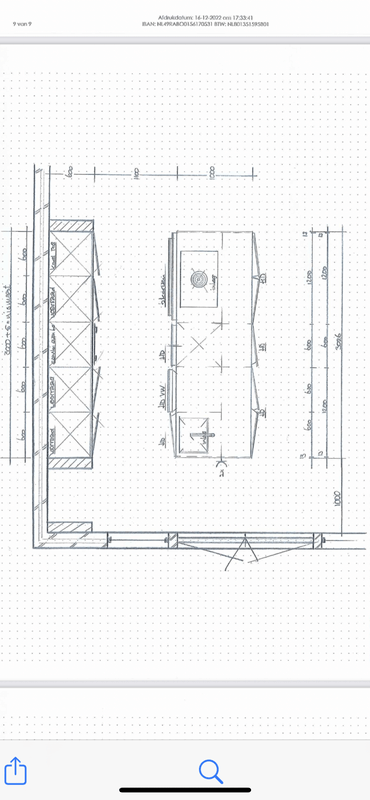

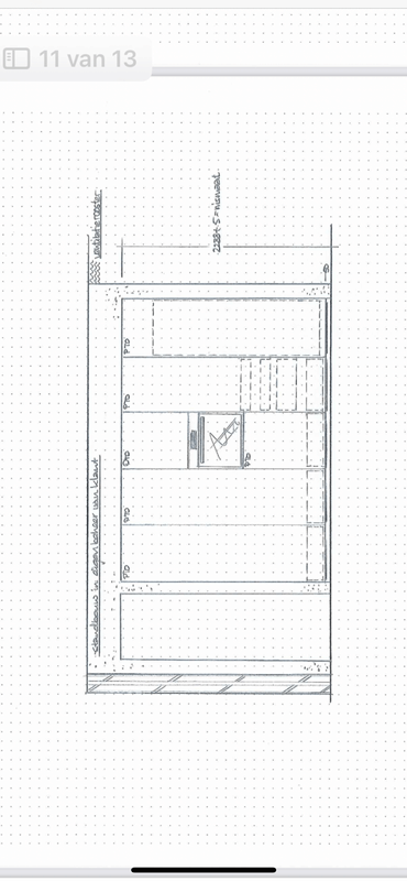

Ik heb (papieren) schetsen, zonder merken/ladesysteem zover ik kan zien en volgens mij niet echt iets wat maatwerk nodig heeft. Dus het 'hoeft' denk ik geen maatwerk te zijn.
Ik had verder ook geen idee dat je daar op zou moeten letten, dus wellicht dat dat in vervolggesprek besproken wordt, of dat er geen een 'standaard' lade gebruikt wordt door hun altijd.

  • SquareOne
SquareOne
Barryvdh schreef op vrijdag 23 december 2022 @ 10:13:
Wil je de schetsen eens delen :)? Eventueel ook een plattegrond van de ruimte
Paar zaken waar je over na kunt denken:
- Optimaliseren werkbladhoogte, korpus en plinten. Met maatwerk is het mooie dat wanneer je bijv. 96cm werkblad hoogte wilt, een werkblad van 20mm, en een plint van 10cm je een korpus van 84 kunt laten maken. Veel fabrikanten werken met een standaard korpus van 78cm of 91cm. Dan moet je een van de andere variabelen aanpassen om op dezelfde werkblad hoogte uit te komen.
- ladesysteem: ik zou voor legraboxen vragen, maar mijn vermoeden is dat dit bij maatwerk wel de standaard is
- hoge kasten in een ombouw zo te zien? Met maatwerk zou je zelfs plafondhoog kunnen kiezen als je dat wilt

Plattegrond van de architect (dus niet specifiek deze keuken, maar wel de plaatsing):
Afbeeldingslocatie: https://tweakers.net/i/iug1povp3-34R9LOWI5ioomIDQA=/full-fit-in/4000x4000/filters:no_upscale():fill(white):strip_exif()/f/image/nspAHSopJXy8Ljd39xjee9O9.png?f=user_large
De architect had eerst de keuken omgedraaid, zodat de kastenwand precies wegvalt tegen de Meterkast (MK), omdat we die muur iets verplaatsen (60cm naar achteren zodat we iets grotere keuken hebben en kleinere hal). Alleen dan kijk je dus een beetje ongezellig naar de achtermuur ipv de woonkamer als je aan het koken bent.. Ik denk dat we dan wel 110 tussen de kookeiland/kasten doen, zodat de doorgang tussen MK en kookeiland iets toegankelijker is.
Aanzicht keuken voor opzet vanuit architect (waarbij kookeiland aardig klopt, maar we de keuken dus met ene nisje willen, en met wanden er tussen, zoals in mijn vorige render):
Afbeeldingslocatie: https://tweakers.net/i/Mv6foE1xfVCZPLx642_mjk4xiTg=/full-fit-in/4000x4000/filters:no_upscale():fill(white):strip_exif()/f/image/UUIDj72yiN0iWlb0L4XJxC0g.png?f=user_large
Ietwat off topic, maar met bovenstaande verbaasde de indeling van je woonkamer mij. Is misschien alleen een schets en geen echt plan, maar je maakt de zithoek klein en op de muur gericht, met links en rechts deuren. Vanuit de keuken zie je de mensen op de rug en als je in de zithoek zit gebeurt er veel achter je (en met wat pech lopen mensen voor je beeld langs).
Misschien een suggestie om de hele woonkamer te spiegelen, links de kasten en eethoek en rechtsbovenin zithoek vanwaar je zowel links als rechts naar buiten kunt kijken, als naar de keuken. Je barretje krijgt dan ook meer functie. Nu is de eettafel 1 m verderop.

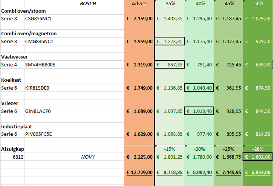

Systemat Häckler met eiland van 265x120cm en een zijmeubel €15.000 incl. plaatsing (excl. kookplaat, oven en kraan). Ik ben benieuwd naar jullie mening. Eigenlijk vreemd dat alles op 1 stapel is gegooid of niet? Niks van prijzen gespecificeerd.
Afbeeldingslocatie: https://tweakers.net/i/5Y8EL1OKYfj2qdOZdBJg_UjqQpA=/232x232/filters:strip_exif()/f/image/s9VXnYOTAHbJAt8Iy4UrjFAq.png?f=fotoalbum_tileAfbeeldingslocatie: https://tweakers.net/i/O5fYP3SM_LlxRpdxKTJZiPcwa4k=/232x232/filters:strip_exif()/f/image/50EMMbV7vPRdKD9jIrU2KuQ1.png?f=fotoalbum_tileAfbeeldingslocatie: https://tweakers.net/i/hft2rmqrsXWX_8nBxznBmnasciQ=/232x232/filters:strip_exif()/f/image/39KHtoE8rHDjFhvKnm317MRr.png?f=fotoalbum_tile
Afbeeldingslocatie: https://tweakers.net/i/HrmIEWyV4UqAIuKyzbSSAoZ9dqg=/232x232/filters:strip_exif()/f/image/KFwiAuC3e4sUQcaazweBsyqS.png?f=fotoalbum_tile

  • Jpnl
  • Registratie: Juli 2019
  • Laatst online: 10-08 23:09
Aubergine schreef op donderdag 22 december 2022 @ 15:35:
Zijn er mensen die hier een mooie inbouwbare afvaloplossing hebben? Of is er gekozen voor een losse prullenbak?
Wij hebben gekozen voor een Naber Cox afval systeem onder de spoelbak. Is in heel veel soorten en maten te bestellen.
Afbeeldingslocatie: https://tweakers.net/i/tyvvV6SSTUwiS_qf7rfLup5T1zs=/800x/filters:strip_icc():strip_exif()/f/image/EjIhHncWzltax0s0qfslX3gB.jpg?f=fotoalbum_large
  • Jpnl
SquareOne schreef op zaterdag 10 december 2022 @ 12:20:
Prima opstelling zo.
Het aanzicht van het eiland aan de bar kant vind ik wat minder geslaagd.
Ik zou overwegen gewoon een diepe lade te nemen aan de kookzijde. Dan een ondiepe kast met deur aan barzijde. Front verlengen tot op de vloer, en het paneel ernaast ook.
Ander puntje; is het niet mogelijk om front van koelkast aan te passen naar 2 delen ipv 3 delen?
Welk merk keuken is het? Afmetingen van lades in eiland is maatwerk?
Op basis van adviezen hier het kastje aan de kopse kant nu tot de grond door laten lopen. De greeplijsten houden we wel, wij vinden het zo best oké staan en zijn gevoelig voor het mogelijk openspringen van push-to-open bij langslopen of wanneer je er tegenaan staat. Optie was nog om er een kast van te maken, maar een lade vinden wij toch praktischer (zit ook nog extra binnenla in voor sleutels etc.). Dank voor alle tips!
Wij zijn iig tevreden nu, keuken word begin april geplaatst!
Afbeeldingslocatie: https://tweakers.net/i/hk3p4kUon_uX3xCyLvJfFg9zU8E=/800x/filters:strip_icc():strip_exif()/f/image/9tkEMEtGiZJfikJ5PeUS7cdf.jpg?f=fotoalbum_large
Afbeeldingslocatie: https://tweakers.net/i/bHvYh-4tRsvAkbtFkL8wEqu8O9g=/800x/filters:strip_icc():strip_exif()/f/image/6Xlnx94343B4iGRt8ezpdj1L.jpg?f=fotoalbum_large
Afbeeldingslocatie: https://tweakers.net/i/IbsqMHSU1Qv1XxcP3kSMQqIsYbY=/800x/filters:strip_icc():strip_exif()/f/image/zeFxh3JNR3NCr0AVDxasS3TT.jpg?f=fotoalbum_large
  • Toke_gt
  • Registratie: Juni 2021
  • Laatst online: 08:22
Toke_gt
Jpnl schreef op zaterdag 24 december 2022 @ 16:43:
Slim! Ga ik onthouden.
Oh, en niet gezegd, maar weet je zeker dat je dat opstaande randje bij het eiland wilt? Ik vind het zo weinig toevoegen, maar wel rommelig staan. Overwogen om het weg te laten?
[ Voor 28% gewijzigd door Toke_gt op 24-12-2022 16:53 ]
  • Jpnl
Toke_gt schreef op zaterdag 24 december 2022 @ 16:51:
Niet echt over nagedacht eigenlijk, reden voor opstaande randje is vooral praktisch ivm schoonmaken zodat de muur niet vies wordt.
  • Floor-is
  • Laatst online: 09:41
Floor-is
5.2
Jpnl schreef op zaterdag 24 december 2022 @ 16:26:
Als het nog kan, laat dat ladekastje dan ook tot de vloer doorlopen, met die plint zo vind ik echt raar staan :)

We hebben de eerste keukenzaken in de afgelopen tijd bezocht, na wat schuiven lijkt de opstelling een eiland (270) en een nis (180-220) te worden we krijgen echter verschillende adviezen over de plaats van de kraan (op het eiland of in de nis)
In de nis betekent lopen tussen kookplaat en bora. Op het eiland betekend dat je daar effectief 90 cm werkruimte over hebt. Iemand ervaring met een van beiden en blij (of juist niet) met die keus?
Afstand van eiland tot nis wordt naar verwachting 110-120
Ik denk dat 270 erg kort is voor beide functies.
Kookplaat en spoelbak helemaal op de hoek is ook niet ideaal ivm spetteren en uitstekende pannestelen.
Als je het scheidt zou ik de nis wel zo groot mogelijk maken.
PS eventueel kun je ook spoelen en voorbereiden op het eiland, en koken in de nis.

Voordeel is wel dat we een muur openbreken en dan de keuken precies in de ruimte kunnen passen door het nisje in het midden wat breder/smaller te maken, al kunnen we dat ook iets compenseren door het stucwerk tussen de kasten aan te passen.
***members only***
We hebben soortgelijke keuken bij KeukenSale laten maken. Opzich prima, maar beetje basic en niet veel opties en ook niet heel veel kennis van apparatuur. Dit is een variant met AEG ipv Bosch, dus beetje vergelijkbaar qua prijs denk ik.
Afbeeldingslocatie: https://tweakers.net/i/SEYHY4oXy3JPA-C2MVjsq2k85cs=/x800/filters:strip_icc():strip_exif()/f/image/7zALfvCBPEaYNAVIzkt57Gdb.jpg?f=fotoalbum_large
Members only:

Toke_gt schreef op vrijdag 23 december 2022 @ 10:55:
Klopt inderdaad, zijn we nog niet helemaal over uit. Een grote eettafel met meer licht is ook wel fijn, maar is lastig inschatten hoe groot het precies is aangezien we er niet wonen nog. Qua looplijnen heeft dit wellicht wel weer voordelen ook, en zit je met de TV toch iets minder noodzakelijk in het licht.
[ Voor 13% gewijzigd door Barryvdh op 28-12-2022 14:50 ]

Kan je ook de apparatuur delen? Ben benieuwd hoeveel korting je krijgt. Bij BSH is 35-45% toch nog wel gangbaar. Bij ATAG geen idee.

Nouja keukensale was dus 20k en bij interieurbouwer zou basis 22k zijn, alleen met de 'premium' opties gaat het ineens snel..
Prijzen van de apparatuur is niet helemaal vergelijkbaar, want dus andere kookplaat en andere vaatwasser.

Qua apparatuur zit je wel netjes (uitgegaan van B&K):
Afbeeldingslocatie: https://tweakers.net/i/VCD7e1JyUg2_18pq-I1cPy8F3mM=/full-fit-in/4000x4000/filters:no_upscale():fill(white):strip_exif()/f/image/uHkpoq3vYWiBJs0ckO38FNMk.png?f=user_large
Zit, na de extra korting (alles is al circa 35-40%, op de stoomoven na, Novy 28%) zelfs onder de 45% korting als totaalprijs.

Wij hebben een offerte oplaten maken. Van een Next125 keuken eiland wordt van nx510 sahara beige het blad wordt in het zelfde kleur (fenix).
Kastenwand wordt in nx640 parelgrijs.
Apparatuur is allemaal van bosch bora en een front quooker. Plint hoogte van 5 cm en allemaal kast in kast.
Ik twijfel alleen of het niet te groot zal gaan staan in het huis. Voeg even ook nog een plattegrond toe. De lades die onderin zijn getekend komen allemaal bij elkaar dit was het idee van de verkoper. Ben benieuwd wat jullie van onze ontwerp vinden.

Melissadejong schreef op donderdag 29 december 2022 @ 10:13:
Te groot in de ruimte is de vraag, als ik je gehele ruimte zo zie dan denk ik dat je keuken wel redelijk in proportie staat met de ruimte. Maar het wordt net zoals bij andere ook wordt aangegeven krap bij je eettafel. Als ik het bereken heb je 2,80m ruimte voor je eettafel. Eerder in het topic is wel vaker volgens mij rond de 3,2m en meer voor een beetje ruime setup aangegeven. Met een bankje neem je al minder ruimte in en zo ingetekend met aangeschoven stoelen kan het natuurlijk prima.
Als er mensen zitten kan het misschien wat krapper aanvoelen. Wat nog een alternatief zou zijn is je tafel een kwartslag draaien, en de tafel 1.8 of 2m maken. Dan heb je altijd een vaste ruimte tussen tafel en kookeiland en je hebt genoeg ruimte voor je stoelen om naar achteren te schuiven. Als je dan aan je kookeiland kookt dan zit je ook niet tegen de rug van mensen aan maar kijken ze je schuin aan zegmaar. Je moet het zien als een T vorm.
Andere tip nog. Ik zie dat je vaatwasser is ingetekend in je kookeiland. dan heb je wel echt heel veel functies in je kookeiland en weinig lade ruimte om te gebruiken. tevens als je vaatwasser open staat kan je niet bij de kast die erachter zit, niet makkelijk opruimen. Heb je overwogen je vaatwasser onder de oven te plaatsen? als je namelijk dan je vaatwasser open doet heb je lades daar tegenover en die kan je wel tegelijkertijd openzetten.
Wij hebben namelijk exact dezelfde opstelling als je nu laat zien alleen dan dus de vaatwasser onder de oven en het bevalt mij echt prima.

Goedemiddag,
Gisteren zijn wij voor de eerste keer een keuken gaan samenstellen en vandaag de offerte mogen ontvangen. Dit was toch wel even schrikken kwa kosten:)
Op het moment vind ik het eiland te groot de ruimte vanuit de woonkamer en het eiland betreft 1.20m. Graag ontvang ik jullie adviezen.
Het betreft een Siematic slx pure keuken.
