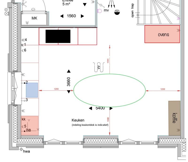

Om het ruimtelijk te houden zou ik wand rechts gebruiken als werkblad met kookplaat en spoelbak. Wand links naast deur zou ik hoge kasten maken voor bergruimte, ovens, koelkast etc. De tafel kan dan riant in de vrije ruimte. Daarmee komt je kamer als geheel veel meer tot zijn recht, en kun je met plezier koken en tafelen.
Zou je dan die rechter wand langs de trap, deels afbreken om zo toch beetje inkijk vanuit en naar de woonkamer te hebben of zo in zn geheel laten? Op zich is de L-keuken idd wel meest ruime in mijn situatie
  • Toke_gt
  • Registratie: Juni 2021
  • Laatst online: 08:22
Toke_gt
nxt0206 schreef op zondag 18 december 2022 @ 13:05:
Ik zou dat wandje uitlijnen met trap. Het heeft verder geen functie, dus dan zit het alleen maar in de weg. Neemt misschien ook onnodig licht weg uit je keuken, op je render zag ik geen raam en die wand met bergingsdeur, maar op je officiële plattegrond wel. Denk dat daar inderdaad een raam zit? Dan moet je je kastenwand daarop aanpassen. In dat geval is het misschien aantrekkelijker om het muurtje bij de trap te laten staan en daar het werkblad op door te laten lopen. Volg je me nog? Of zal ik een schetsje voor je maken?
  • nxt0206
  • Laatst online: 01-07 11:07
Toke_gt schreef op zondag 18 december 2022 @ 13:12:
Ik zou dat wandje uitlijnen met trap. Het heeft verder geen functie, dus dan zit het alleen maar in de weg. Neemt misschien ook onnodig licht weg uit je keuken, op je render zag ik geen raam en die wand met bergingsdeur, maar op je officiële plattegrond wel. Denk dan daar inderdaad een raam zit? Dan moet je je kastenwand daarop aanpassen. In dat geval is het misschien aantrekkelijker om het muurtje bij de trap te laten staan en daar het werkblad op door te laten lopen. Volg je me nog? Of zal ik een schetsje voor je maken?

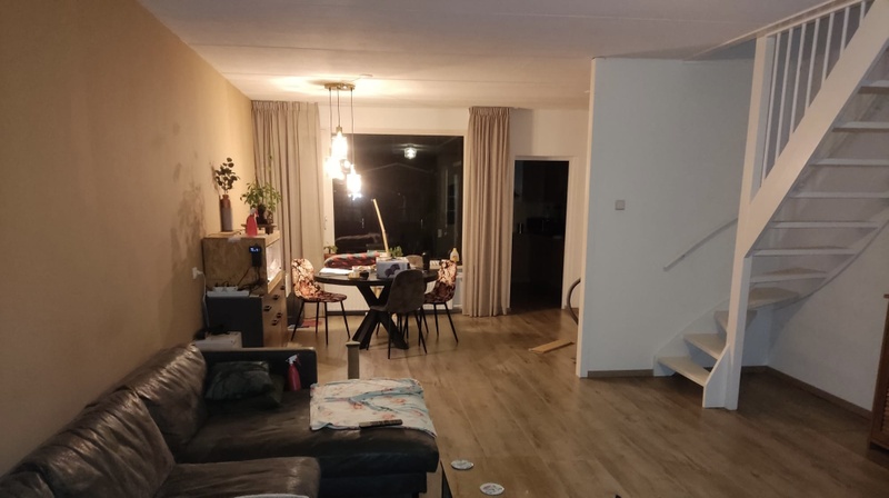

Er staat een grote raam partij links van de eettafel. Afbeeldingslocatie: https://tweakers.net/i/XvE-XzP8mki9_3NQYq6PBsIWYjU=/800x/filters:strip_icc():strip_exif()/f/image/9Q0Ys6bAfm8gh3dLX5JLD2vJ.jpg?f=fotoalbum_large
Als het een kleine moeite voor je is zou een schets wel van pas komen. Dan kan ik hiermee terug naar de keukenwinkel weer.

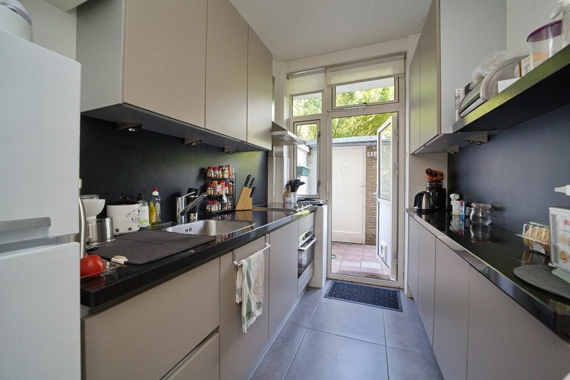

Als ik je woonkamer en plattegrond bekijk heeft het wat weg van de indeling van ons vorige huis. ik heb de verkoopplattegrond er even bijgezocht en volgens mij is dit ongeveer de indeling die bedoeld wordt:
Afbeeldingslocatie: https://tweakers.net/i/_NtMkWiKKQVMgINIAYNnjYMGgbI=/full-fit-in/4920x3264/filters:max_bytes(3145728):no_upscale():strip_icc():fill(white):strip_exif()/f/image/tYyzx9pqMIPIdk019fdV5vwx.jpg?f=user_large
onze binnenmaat was 5.17 en wij wouden heel graag ook iets van een eiland, in ons geval kon de muur naast de trap niet heel veel verder gesloopt worden dus waren we aan het kijken naar een schiereiland of iets.
uiteindelijk niet gedaan en gekozen voor een hoek. We hadden het eiland uitgetekend en het voelde veelste krap. met een hoek heb je echt een ruime plek om te lopen en te werken :) beviel prima.
ik kan de foto's van de makelaar niet meer vinden helaas en zelf heb ik geen duidelijke foto van ons oude huis, anders kon ik je het in context laten zien

nxt0206 schreef op zondag 18 december 2022 @ 00:46:
Na aanleiding van een aantal posten hierboven dat ging over keukenopstellingen met eiland bij een totale lengte van ruimte 5400mm begin ik zelf erg te twijfelen.. bij mij is de lengte of breedte hoe je het wil zien 4740mm. Eiland is welliswaar 80cm diep. Tussen eiland en kastenwand 90cm. En voor het eiland een eettafel 90diep..
Bij de plattegrond is de gele markering een grote raampartij van de achtertuin. En het zwarte is een deur naar de schuur. Op het plattegrond staat dat de eiland 95cm maar die hebben we dus aangepast naar 80cm. Om meer ruimte te creëren
Ikzelf vind het net kunnen. Wij beide zijn klein van stuk. Tevens hebben we geen idee hoe we het anders kunnen indelen. De ruimte is 4,74 x 3,20m
Als 474 de breedte is, dan is het bijzonder krap om een aanrecht, eiland, tafel en doorloop te plaatsen. En dat zeg ik dan wel heel netjes.
Op z'n krapst:
60cm aanrecht/kastenwand (effectief ergens 59-61)
90cm werkruimte (je wilt liever 100)
75cm eiland (nogal een smalle)
275cm tbv tafel (eigenlijk te krap)
Totaal is dat 500cm en dat heb je niet.
Ik denk dat je beter een L-vormige keuken tegen zij- en achterwand kunt plaatsen, met de tafel in de overgebleven ruimte. :)

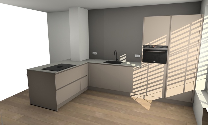

nxt0206 schreef op zondag 18 december 2022 @ 13:27:
Er staat een grote raam partij links van de eettafel. [Afbeelding]
Dat grote raam zit mijn eerste voorstel in de weg ;( Maar ik ben toch bij die L blijven hangen, maar dan langs het muurtje. Ik zou dat voor een deel net iets hoger maken dan de hoogte van je werkblad (grijs op de schets hieronder), en het laatste stukje, waar de trap hoger wordt, tot aan het plafond laten (zwart op de schets). Donkerblauw zijn hoge kasten (koelvries/ovens), de rest laag. Ik heb een servieskast ingetekend aan de kant van de lange muur, zodat je voldoende bergruimte hebt. Maar misschien heb je die niet nodig.
Afbeeldingslocatie: https://tweakers.net/i/leybjTgvnbYsu_-kuHircHxu6v8=/800x/filters:strip_icc():strip_exif()/f/image/WUnp6CQTjD9FXcrJjuE12mlM.jpg?f=fotoalbum_large

Dat was mijn punt geloof ik ook. Je kunt niet een kastenwand, eiland en tafel kwijt in 5 meter breedte.
Je moet voor een dergelijke opstelling echt minimaal 5,5meter hebben, liever 6 als het ook de doorgang naar iets anders is (tuin, garage, bijkeuken..).
Wij hebben zelf 3m94 waarin een eiland en een kastenwand komt. Hier hebben we een doorloop van ±1m24 die veel gebruikt zal worden. De overweging is nog om het eiland 5cm smaller te maken, maar dat is dan puur om meer ruimte aan de werkzijde te maken.

Op verzoek nu de tafel overal ingetekend en de resterende maat bijgezet. Ik hanteer onderstaad overzicht voor de loopruimtes maar weet dat bij een eetbank er vanaf geweken mag/kan worden.
Afbeeldingslocatie: https://tweakers.net/i/CfXUNjJ8LpoT6UEVozdXmdxaoEw=/800x/filters:strip_exif()/f/image/oncsbvGFdqoz3yQslKgZ62ap.png?f=fotoalbum_large
[ Voor 83% gewijzigd door LordBusiness op 17-02-2023 13:37 ]

LordBusiness schreef op maandag 19 december 2022 @ 22:40:
Is die tekening met die poppetjes niet bedoeld voor de Horeca.
Lijkt me allemaal zo krap.
60 cm loopruimte en een tafel van 85 diep,
Allemaal wel erg minimaal.
***members only***
Optie 2 of 3.
Optie 2
meest ruimtelijke opzet. Iets minder werkruimte op aanrecht. En kan me voorstellen niet de ‘gedroomde’ eiland opstelling.
Optie 3
Eiland voor raam niet ideaal maar in deze situatie begrijp ik het wel. Kan er mooi een haakje voor handdoeken / theedoeken aan die kant zonder dat het in het zicht hangt.
Bank tegen de muur, dan kan het prima met een tafel van 90.
Denk ook alvast na over raambekleding. Kan dat in de dag? Anders kom je daarmee ‘in de problemen’.
[ Voor 3% gewijzigd door SquareOne op 20-12-2022 09:08 ]
***members only***
Wat het meest ruimtelijk is is heel duidelijk nu. Maar het is geen eiland. Ik denk dat een eiland het te krap en klein laat ogen en ik zou dat vreselijk vinden. Maar andere mensen vinden het geweldig dat alles prop vol staat en je kont niet kan keren. Waarom heb je zo'n grote wasbak nodig eigenlijk hebben jullie geen vaatwasser dan?
Heb je persee 3 hoge kasten nodig? Met 2 zou je heel veel problemen kunnen oplossen door ze aan de uiteinden van de hoekkeuken te zetten.
[ Voor 7% gewijzigd door Sen op 20-12-2022 09:58 ]
***members only***
Wie heeft er in hemelsnaam een 85cm diepe tafel?
Flinders is wat mij betreft een stuk beter qua formaten, hoewel ik de 270cm te krap vind. :P

Een offerte ontvangen voor dit ontwerp. €18300 incl montage. Vroeg me af of dit een schappelijke prijs is of te veel?
- Keukenkasten zijn van Hacker concept130
- Bora Puru kookplaat
- Siemens combi oven CM836GNB6
- Siemens koelvriescombinatie KI86V5SF1
- vaatwasser Siemens SX63H800BE
- Quooker 7L
- Caesarstone composiet werkblad
Prijzen per onderdeel hebben ze helaas niet meegegeven. Wel in de winkel laten zien, maar ik ben ze helaas vergeten.
Afbeeldingslocatie: https://tweakers.net/i/CF1qxxEixChvfWokhH5YIbKO54c=/800x/filters:strip_icc():strip_exif()/f/image/dPU7ABQWF2qhjBOoox5HhoR4.jpg?f=fotoalbum_large
Afbeeldingslocatie: https://tweakers.net/i/UAL9wSTtRqAwtDCl_jnwpRpzfXg=/800x/filters:strip_icc():strip_exif()/f/image/OBp0HuEhapRrmR5r6O9jcSS8.jpg?f=fotoalbum_large
Afbeeldingslocatie: https://tweakers.net/i/QoDWR_ybXjMPFpd7fzWWXVzL778=/800x/filters:strip_icc():strip_exif()/f/image/CsJdjW5pMVeJJnWHyde2tiSH.jpg?f=fotoalbum_large
[ Voor 3% gewijzigd door Olivertwist278 op 20-12-2022 10:46 ]

Duidelijk is dat het plaatje met de afmetingingen rondom de tafel dat ik eerder posste aan de minimale kant zit als ik de reacties en de site van Flinders bekijk.
Floor-is schreef op dinsdag 20 december 2022 @ 09:55:
85cm is wel echt aan de kleine kant, dat is meer een bureau. Ik heb nu een tafel van 90cm en dat is prima, 100cm zou mooi zijn als 't past maar bij ons is dat geen optie.
Wat er wel bij gezegd moet worden is dat niet iedereen hier een keukenruimte heeft van 6x6 meter o.i.d.. Nu is het natuurlijk het mooiste om de ruimte zo groot mogelijk te laten, ruimtelijk te laten lijken en zo optimaal mogelijk te gebruiken. Ik denk dat wij even afwachten tot we de ruimte een keer zelf hebben gezien en dan beslissen.
Er valt nog een hoop te doen met oa een eettafelbank, lichtere kleuren, eventueel een spiegel, een stukje open eiland, etc. Zie dit voorbeeld wat ik eerder aanhaalde. Wat misschien ook meespeelt is dat in m'n huidige appartement het optische verschil qua ruimte in de keuken/woonkamer ook enorm verschillend is met de onderburen. De keuken is bij ons nu hoogglans wit, de tafel is minimalistisch dik door een verjongde rand, open stoelen met een dunne poot (vitra dsr) etc etc. Kom ik beneden in dezelfde ruimte staat er een massieve tafel met dichte stoelen, dan lijkt het opeens krap. :)

Even voor de duidelijkheid, optie 3 bedoel je de 3e foto he? Want ik zie dat ik de volgorde niet gelijk heb gehouden met m'n eerdere post. :9
Qua raambekleding zie m'n eerste post. Daar hangt al iets moois in de dag dat moet dus goedkomen. Het schoonmaken van het raam wordt misschien wat lastig maar daarvoor hebben we een Karcher Window Vac, top apparaatje. ;)
Sen schreef op dinsdag 20 december 2022 @ 09:55:
Iets met een half Surinaamse vriendin en een gigantische familie/kookambitie. Bij een verjaardag 25+ man opbezoek is niks geks. :*) Buiten de kookplaat komt dus nog een stoomoven en een combioven, in de 3e kast een koel/vries combi. Ben met je eens dat 2 ovens boven elkaar ook nog een optie is, maar qua uitlijning vind ik 2 ovens op hoogte boven het blad wel het fraaist, zie het plaatje hieronder. Wel een goeie tip van je en dan houd je veel meer ruimte over qua werblad. Nemen we mee bij een hoekkeuken!
Afbeeldingslocatie: https://tweakers.net/i/3iKM83LPXycep3q5Xnu2T1fyQgo=/full-fit-in/4000x4000/filters:no_upscale():fill(white):strip_exif()/f/image/MAyamLgivZHuhaq6QZJ1nTeT.png?f=user_large

Olivertwist278 schreef op dinsdag 20 december 2022 @ 10:43:
- Quooker 7L
Hoeveel kom je uit als de de items los bestelt via Keukenkastenfabriek, Bemmel&Kroon voor apparatuur en bladen via offerte van 123werkbladen of de tool op keukenbladenfabriek? Reken daar nog montage, transport, afvoer afval etc bij op en je hebt een goede indicatie.

LordBusiness schreef op dinsdag 20 december 2022 @ 10:55:
Thanks voor de tip! Niet zo over nagedacht!

Olivertwist278 schreef op dinsdag 20 december 2022 @ 10:56:
Vergeet niet ook de zijpanelen, achterwand bij zitje en passtukken e.d. mee te nemen als je zelf gaat rekenen. Dat geeft soms een vertekend beeld.
Neemt niet weg dat je deze opstelling prima kunt berekenen bij keukenkastenfabriek of thuiskeukens.

Bedoelde inderdaad derde foto in die post. Waar het eiland dus tegen de wand met het raam aan staat.
T.a.v. de raambekleding, dan doel je op de foto van buurtgenoten die er al wonen? Want zelf hebben jullie nog niks hangen toch? Kan namelijk niet helemaal volgen of je er nu al woont / de sleutel hebt aangezien je ook zegt "tot we de ruimte een keer gezien hebben".

Woon er inderdaad nog niet, krijgen over een jaartje de sleutel. We zijn al bij buren binnen geweest die deze opstelling hebben echter hebben die een eiland van 200cm gedaan en 60cm van het raam af. Dan heb je ook een smallere doorgang aan het begin van de keuken vanaf de hal/trap. Dat bezoekje nam al heel wat zorgen over de krapte weg.
Ik heb de foto die ik toen binnen mocht maken nog eens bekeken en vrees er niet zo voor eigenlijk. De foto laat ik even prive omdat het niet mijn huis is. Het zal niet zo ruimtelijk zijn als die prachtige keuken van @BlowFish, maar nog steeds niet (te) krap. Ik verwacht over een maand of 4 het eerste kijk moment en dan gaan we nog maar is aan de slag met meten, uitzetten etc. Daarna de knoop doorhakken over de opstelling. Qua lichtpunten kan beide nog en heb de vloerverwarming ook door laten lopen onder het eiland, alleen niet onder de wand van de hoge kasten. :)

Ja klopt, zeker bij de greenloze variant. De ruimte is nu 3660mm op de tekening, bij eerste kijkmoment hoop ik van harte dat het meer richting 3700 gaat. Anders zal het kastje met 3 lades 50cm worden ipv 60 (en daar gaat dan je symmetrie |:().
Ben benieuwd, post je hier even je sommetje? Dan valt er wat over te zeggen. Een prijs 30% bovenop die kosten is niks geks trouwens. :)
Kijkmoment in de woning op het moment dat het nog niet af is gaat je niet echt helpen voor het 'beleven' van de ruimte. Met allemaal betonnen wanden, dekvloer, ramen vaak afgeplakt voelt de ruimte véél kleiner aan dan het daadwerkelijk is.
Ik denk dat de referentie van de buurtbewoner - indien het een identieke woning is -het beste is om de keuze te maken.
Wat betreft de afmeting van 3660. In de praktijk zal dat hoogstens enkele millimeters verschillen bij nieuwbouw. Maar met jullie opstelling (zonder verticale greeplijst toch?) zou het moeten kunnen.

Vandaag langs kvik geweest om een nieuw ontwerp te schetsen.
Afbeeldingslocatie: https://tweakers.net/i/xrdl5otg4laVvVCzVd2cqL1O8QU=/800x/filters:strip_icc():strip_exif()/f/image/8Nb5EeluZmq1dVzC9Jxuds8F.jpg?f=fotoalbum_large
Afbeeldingslocatie: https://tweakers.net/i/s2O2nYTScQU_rGwM6qvPcz2gZMc=/800x/filters:strip_icc():strip_exif()/f/image/nwSel5L2UDWnRv6yvdQlk8jD.jpg?f=fotoalbum_large
Eikenhout fineer met wit composiet werkblad. Kookplaat novy met ingebouwde afzuig in de kast. Oven bosch. Vaatwasser bosch.
1 tekening is zonder koelkast/vriezer maar wel meer werkruimte vind ik. Die andere tekening is met koelkast maar praktisch toch minder werkruimte. Deze opstelling zonder koelkast maar veel meer werkruimte, boven de kraanwand doen we dan een lange wandplank plaatsen met decoratie. Koelkast vriezer in de bijkeuken. Dan is er mogelijkheid voor een American fridge bijvoorbeeld. Bijkeuken is direct links van de plek. De zwarte kast is een glazen kast voor beetje contrast. Die kan eventueel nog verplaatst worden naar rechts in de hoek.
Welke vinden jullie mooier en praktischer? Prijs is identiek.

Nice! Ik vind de eerste leuker en mooier, met lekker veel werkruimte. Maar ik twijfel wat bij de koelvries in de berging. Als dat alleen een kort tussenwandje is met verder een open ruimte, dan is het verlenging van de kastenrij en dat is prima. Maar als je echt een deur door moet, is dat volgens mij al snel een irritatie. Daar zou ik goed over nadenken. Dan misschien toch liever het andere onderwerp. Of, tussenvorm: kleine koelkast voor dagdagelijks gebruik in keuken en grote koelvries in berging.

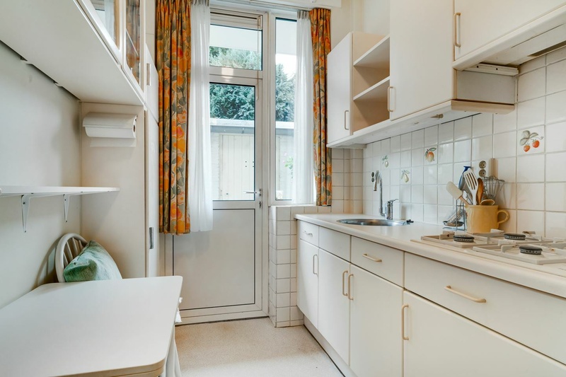

Hallo! Starter hier die volgend jaar zijn eerste woning krijgt, inclusief wat oudere keuken. Door de bomen kan ik het bos niet zien en vandaar hoop ik op wat advies van jullie. De OP helpt daarbij, maar iets meer advies zou ik fijn vinden. Ik zie Ikea bijvoorbeeld onder ''Laag'' staan. Is dit dan ook een echte afrader?
Ik heb bij een vergelijkbaar huis onderstaande keuken gezien. Wat zou een zeer grove schatting zijn hiervoor qua kosten? Ik wil uiteraard ook langs aanbieders, maar ik heb geen idee waarheen nog.
Veel dank alvast!

Klik de kastjes een bij elkaar in een Ikea planner?
Apparatuur kun je zo gek maken als je zelf wilt.
Lees de vorige twee pagina's nog eens door, dan krijg je een duidelijk beeld hoe de prijs van den keuken is opgebouwd.
De keuken op het plaatje kun je misschien wel voor 3000 euro realiseren, maar kan ook voor 20000. Daar schiet je niks mee op, maar je zult je eerst moeten oriënteren wat je wensen zijn.
Voorbeeldje op basis van wat ik op het plaatje zie:
- witte kast korpussen zonder zijpanelen. Geen gezicht als je het mij vraagt. Wel lekker goedkoop.
- losse koelkast. Scheelt weer een kast a 800 euro. Ook geen gezicht als je het mij vraag. Wel lekker goedkoop.
Ik vind de keuken op het plaatje er nog niet heel dramatisch uitzien overigens. Wellicht kun je deze met wat ingrepen zoals andere frontjes (en wat zijpanelen tegen de bovenkastjes), en een extra kast voor de koelkast upgraden?

Afbeeldingslocatie: https://tweakers.net/i/cyTDl-Td6P4kM6rh32cX_Vn6Tv4=/800x/filters:strip_icc():strip_exif()/f/image/HpuX0DiLTRT8DHD2qzNyq8tg.jpg?f=fotoalbum_large
Afbeeldingslocatie: https://tweakers.net/i/HecF13ZQtCUugulBXp9zgeO-dNY=/800x/filters:strip_icc():strip_exif()/f/image/fLSYYFXkB7Dnh44MFRjW55By.jpg?f=fotoalbum_large

Ik heb alle kasten op het plaatje dat je als eerste poste eens bij elkaar geklikt bij keukenkastenfabriek. Dan kom je in goedkoopste prijsgroep al snel op 3k (zonder zijpanelen). Wellicht dat het bij Ikea nog wat voordeliger kan. Maar heeft veel minder keuze in kasten en maatvoering.

Haha, komt goed :9 En ik ga daar zeker even kijken, dank je wel! Overigens valt mij die prijs nog wel mee, maar ik begrijp dat het ex. apparatuur en inbouw is. Dus komt nog wel een paar duizend bij. Maar ook dan wel te doen..
Bekijk de keuken eens goed als je de sleutel hebt. Als de kastjes goed zijn, maar de deurtjes moeten opnieuw worden afgesteld, dan kun je de keuken met nieuwe grepen en een pot lak al een heel nieuw uiterlijk geven. Of eventueel wrappen. Ook kan het helpen de ‘franje’ eraf te halen. Ik zie bijvoorbeeld wat lattenwerk onder de bovenkasten (?), als je dat weghaalt en netjes afwerkt ziet het er meteen anders uit. Idem een nieuw werkblad.
Je kunt vervolgens investeren in apparatuur die vervangen moet worden en zo kun je de aanschaf van een compleet nieuwe keuken een jaar of 5-7 doorschuiven.
Vallen de kastjes echt van ellende uit elkaar, kijk dan ook eens online bij uitverkoop- of showroommodellen. Je hebt een keukenindeling waarin je makkelijk allerlei bestaande modellen kunt heropbouwen; mogelijk biedt dat perspectief.
Verder is er niks mis met de keukens in het lagere segment. Ze zijn wat meer basic, hebben minder mogelijkheden en hebben de naam minder lang mee te gaan, maar je vindt hier ook zeker ervaringen van mensen die al jaren een ikea-keuken hebben waar niks aan mankeert. Of die voor jou geschikt is, hangt dus vooral van je wensenlijst en budget af, en van de manier waarop je ermee omgaat.
***members only***
Ben even aan het klooien geweest om te kijken wat goed voor je werken kan en eigenlijk zijn er niet zo heel veel goede opstellingen denk ik.
Hieronder waar ik een beetje op uit kwam. (Eentje met een eiland van 70cm..)
Bedankt voor het uitwerken, fijn dat er hier zo meegedacht wordt! Ik denk dat ik bij de 2 opties blijf voor een hoekopstelling zoals eerder gedeeld door @Toke_gt of het eiland voor 't raam. Zat ook te denken als 't huis een mooie erker had gehad dan zou het eiland mooi vrij staan en had 't al een heel ander gezicht geweest. Helaas was dat geen optie.
Toch gek, koop je een huis van ruim 180m2 en dan zo beperkte mogelijkheden voor een ruime keuken. De architect vind blijkbaar een keuken van 360 lang goenoeg ruimte op zo'n oppervlakte. Hoe zou zoiets werken... :S
