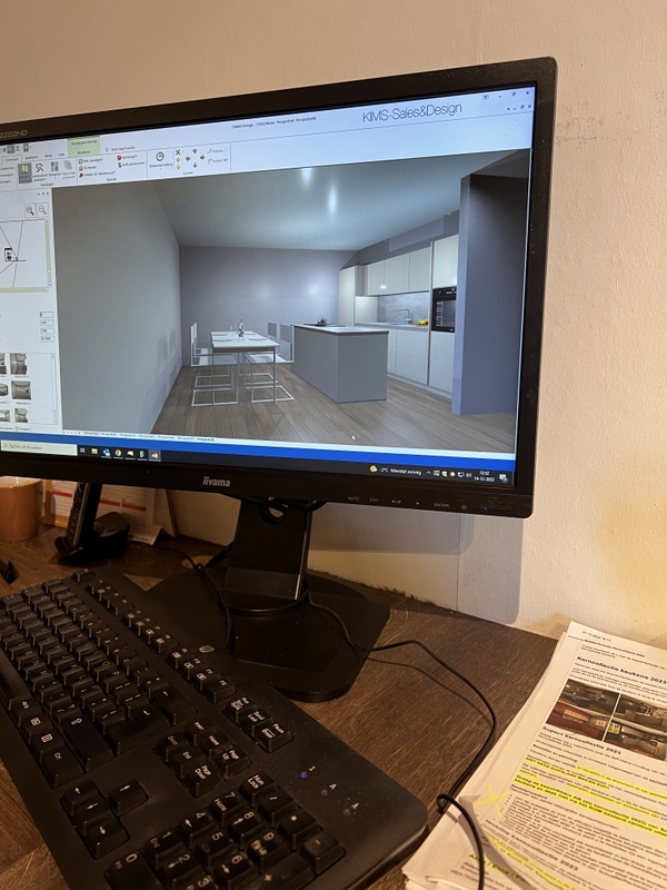

Ik heb het plaatje geupdate, met deze tafel lijkt het een stuk beter te gaan. ;)

Toke_gt schreef op woensdag 14 december 2022 @ 17:39:
Grappig. Meestal lever je met een eiland juist flink wat kastruimte in vergeleken met een kastenwand.
Ik vind het voordeel van optie 1 maar heel beperkt en het nadeel heel groot. Een eiland zo pal voor het raam neemt inderdaad licht weg, maar het haalt vooral de balans uit je inrichting. De doorloop naar de tuindeur wordt daar krap en het ziet eruit alsof het net niet past. Ik zou me daaraan gaan ergeren.
Als je het eiland laat aansluiten bij de muur tegenover het raam, verlengt het de lange muur dwars door je woonkamer en dat geeft een veel rustiger beeld. Wat je noemt als voordeel, snap ik niet zo goed. Als je gasten hebt en je wilt naar de keuken, dan zat je waarschijnlijk zelf ook aan de eettafel (?) en maakt het niet uit dat je langs de raamkant de keuken inloopt. Heb je geen gasten dan loop je inderdaad vanuit woongedeelte om het eiland heen de keuken in, maar dat zou voor mij minder bezwaarlijk zijn dan een eiland dat niet lijkt te passen of verkeerd lijkt te zijn geplaatst. Als je dan graag het voordeel wilt van ruimte om de tafel én een makkelijke inloop vanuit de kamer, zou ik voor een L-opstelling kiezen, met eventueel extra kastruimte tegen de muur bij de tafel. Dan heb je zowel veel bewegingsruimte in de keuken als ruimte rond de tafel. Geeft wel veel meer lucht in dit deel van je huis.
Even een toelichting, die tuindeur is een vast raam vlak voor de voortuin. Je punt is precies de twijfel die ik heb. Wat is bezwaarlijker, de keuken een stukje voor een lang raam of langs de eettafel lopen de keuken in. We gaan de hoekopstelling nog maar eens beschouwen, maar een eiland van 240 met aan drie kanten naast de kookplaat flink wat ruimte leek ons erg prettig. :)
Afbeeldingslocatie: https://tweakers.net/i/7ZtfDzbtcLLIY8nwDT8e-YlzrYE=/800x/filters:strip_icc():strip_exif()/f/image/OwQjs9U5pYABB4cFKCa606yI.jpg?f=fotoalbum_largeBron: Studio Zuyd
Deze ruimte is ook ongeveer 5 meter breed met een eiland van 90cm. Bankje is ongeveer 60cm diep en tussen eiland/keukenwand zit 90cm. Maar goed, deze opstelling staat dus wel wat van het raam af. ;)

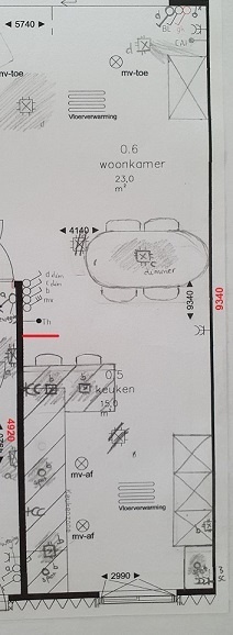

Mag ik jullie advies vragen?
Voor ons nieuwbouwhuis moet ik verlichting gaan bepalen en ik merk dat ik dit erg lastig vind.
Ik wil niet in mijn schaduw komen werken, zeker voldoende licht, maar ook sfeer kunnen realiseren. Het worden inbouwspotjes, en heb een opzetje gemaakt, alleen ik ga dan twijfelen of het niet overdreven veel spots zijn. Ik houdt namelijk niet van een druk plafond, en er hangen ook al 3 afzuigdeksels.
Wat vinden jullie?

Meiss schreef op donderdag 15 december 2022 @ 11:03:
Wat vinden jullie?
Vooropgesteld dat ik geen lichtexpert ben, lijken 18 spotjes in een ruimte van 4x2,75 mij veel te veel. Ik heb ongeveer dezelfde ruimte en daar hangen 6 spotjes. Ik vind het licht meer dan voldoende en zou soms met iets minder toekunnen. Het hangt er natuurlijk wel vanaf hoeveel licht een individueel spotje geeft. Daarover vond ik online deze uitleg:
De Europese unie adviseert 300 - 500 lux in de keuken. Het aantal lumen wat nodig is per vierkante meter wordt uitgedrukt in lux. 1 lux = 1 lumen per vierkante meter.
Is je keuken bijvoorbeeld 10m² dan heb je 300x10 = 3000 lumen nodig om je keuken goed te verlichten. Het aantal lumen van een lichtbron staat op de verpakking
Om het sfeervol te krijgen kun je natuurlijk varieren met lichtsterkte. Bij kasten heb je minder nodig dan boven de werkruimte.
Wat vinden jullie?
Dit is wel een overkill aan spotjes, ik denk dat je het aantal boven het blad makkelijk kan halveren en heb je nog genoeg licht.
Waarom geen spotjes rechts en onder het schiereiland?(t.o.v. de tekening gezien)
nu creëer je een schaduw rondom het blad op die plekken.
Zoals @Toke_gt zegt, variëren met lichtsterkte is een hele goede manier om de sfeer te bepalen.

Meeste spotjes hebben een bundel van ca 35 graden. Afhankelijk van je hoogte kan je dus makkelijk met de helft af, dan zit er ~120cm tussen twee spotjes.

Toke_gt schreef op donderdag 15 december 2022 @ 11:22:
Ik las 6000 tot 10000 lumen in een keukenruimte, vandaar.
Mag ik vragen hoeveel lumen jouw spots hebben? Mij lijkt het namelijk ook veel te veel. 😅
Luukdg schreef op donderdag 15 december 2022 @ 11:28:
Voor het eiland komen ook spotjes aan zijkanten gecentreerd maar dat gedeelte staat op een andere tekening. Er loopt namelijk een eetkamer door van 3,30x 6 meter
Halveren op het eiland en de spots in het midden plaatsen? .

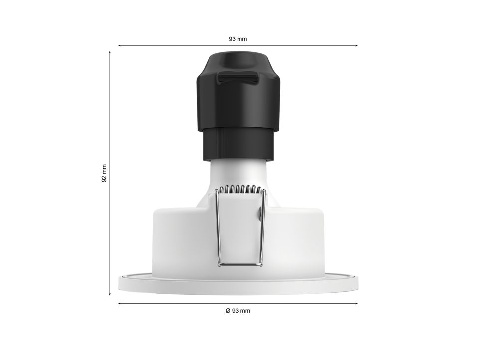

Offtopic; kan je ze niet even een schop onder de kont geven om de inbouw kleiner te maken :9
Als het allemaal alle techniek in een GU10 past, snap ik niet dat er bij de inbouw zo'n enorme toeter op moet zitten. Te diep voor ons plafond (58mm vs 92mm).
Afbeeldingslocatie: https://www.assets.signify.com/is/image/Signify/e055251d0eb9434cb2b1acec010fe957?wid=960&hei=720&qlt=82 Afbeeldingslocatie: https://www.assets.signify.com/is/image/Signify/45fd23f0d6ae4e43a738acae00eaba2a?wid=960&hei=720&qlt=82

Source90 schreef op vrijdag 16 december 2022 @ 11:59:
Als het allemaal in een GU10 past, snap ik niet dat er bij de inbouw zo'n enorme toeter op moet zitten. Te diep voor ons plafond (58mm vs 92mm).
[Afbeelding] [Afbeelding]
Je kan gewoon ieder gewenst GU10 armatuur gebruiken hoor :X
Snap nu wat je bedoeld... maar iedere GU10 lamp heeft ongeveer die afmeting.

Kapitein Merijn schreef op vrijdag 16 december 2022 @ 12:04:
Ik doelde er inderdaad op dat de inbouw bijna twee keer zo groot is als de GU10 lampen, terwijl er dezelfde techniek in zou moeten zitten.
Onderstaande voor de badkamer bijvoorbeeld. Moet bijna 10cm verlagen om die krengen er in te krijgen 8)7
Afbeeldingslocatie: https://www.assets.signify.com/is/image/Signify/6a45fee1311d42399e79ad330097d585?wid=960&hei=720&qlt=82

Source90 schreef op vrijdag 16 december 2022 @ 12:10:
White Ambiance is geloof ik veel minder hoog? Kleur gebruikte ik in de praktijk amper dus nu in een nieuw huis gekozen voor White Ambiance, die zouden gewoon moeten passen.
EDIT: Niet dus zie ik? Maar 58mm is toch vrij gangbaar?

praliwi schreef op vrijdag 16 december 2022 @ 12:14:
Dit is volgens de filters geschikt voor vochtige ruimtes:
https://www.philips-hue.c...OOM&page=1&sort=relevance
Waar de Adore white even groot is als de kleur:
Afbeeldingslocatie: https://www.assets.lighting.philips.com/is/image/PhilipsLighting/8f116d6155d443689abba9f900cfd800?wid=960&hei=720&qlt=82
Als ik het filter van badkamer eraf haal, zie ik dat alle (Centura, Milliskin, Xamento als Adore) ruim 90-100mm hoog zijn.
Ik heb het hier over kant en klare inbouwspots met IPXX rating. GU10 is zelf een stuk kleiner, echter moet je dan nog een (opbouw?) armatuur hebben.
Om netjes in de badkamer (of keuken, om ontopic te blijven) weg te werken zal er dus 10 (!) cm verlaagd moeten worden.
[ Voor 29% gewijzigd door Source90 op 16-12-2022 12:21 ]

De lampendiscussie vind ik erg interessant, maar niet altijd even duidelijk (ligt aan mij ws)
Is het niet mogelijk om kleinere spotjes erin plaatsen en dan de dimmers die smart zijn?
Jazeker, dat is wat ik heb. Zal even kijken of ik nog ergens wat foto’s en afbeeldingen heb.
Ik heb dus een pulsdrukker met daarachter een shuttle dimmer. Dus geen sturing via een app oid, maar wel een hoop intelligentie in de dimmer.
Wel gewoon GU10, dus volledig vrije keuze kwa licht en vervanging als dat ooit nodig is.
Net nog even een nog niet ingebouwde gevonden.
Is idd ook al een 10 cm hoog, al heeft dat deels te maken met het feit dat het een verdiepte versie is. Scheelt toch een cm of 2.
En je gipsplaat gaat er ook nog vanaf, dus niet verdiept kom je op een cm of 6 vrije ruimte die je minimaal nodig hebt.

  • nxt0206
  • Laatst online: 01-07 11:07
Na aanleiding van een aantal posten hierboven dat ging over keukenopstellingen met eiland bij een totale lengte van ruimte 5400mm begin ik zelf erg te twijfelen.. bij mij is de lengte of breedte hoe je het wil zien 4740mm. Eiland is welliswaar 80cm diep. Tussen eiland en kastenwand 90cm. En voor het eiland een eettafel 90diep..
Afbeeldingslocatie: https://tweakers.net/i/mqYviwZLGyqDbHYdHGoY2f3TBA0=/800x/filters:strip_icc():strip_exif()/f/image/Tb9nY9oaaZHF6RK9axN3wCh1.jpg?f=fotoalbum_large
Afbeeldingslocatie: https://tweakers.net/i/I2M5lR1Uygnk947IXs2ETuYcKeg=/x800/filters:strip_icc():strip_exif()/f/image/WVdjRkq4p6ZKkPeOxqsMqutV.jpg?f=fotoalbum_large
Afbeeldingslocatie: https://tweakers.net/i/RTDCBTqra8eZfB9LPYYCjNW6jQE=/x800/filters:strip_icc():strip_exif()/f/image/fMCQlNLIpQYqt7ZQazrhUEf5.jpg?f=fotoalbum_large
Afbeeldingslocatie: https://tweakers.net/i/4PX-bBJI5p1jd8Qet080l4sUuz8=/x800/filters:strip_icc():strip_exif()/f/image/skxf08Yp2T0mFcvtZewCuiFY.jpg?f=fotoalbum_large
Bij de plattegrond is de gele markering een grote raampartij van de achtertuin. En het zwarte is een deur naar de schuur. Op het plattegrond staat dat de eiland 95cm maar die hebben we dus aangepast naar 80cm. Om meer ruimte te creëren
Ikzelf vind het net kunnen. Wij beide zijn klein van stuk. Tevens hebben we geen idee hoe we het anders kunnen indelen. De ruimte is 4,74 x 3,20m

  • nxt0206
ron321 schreef op zondag 18 december 2022 @ 10:08:
@nxt0206 Heb je een plattegrond van de hele ruimte met woonkamer?
Afbeeldingslocatie: https://tweakers.net/i/fk_w9wnftJLwAgmtHuE9il96euU=/x800/filters:strip_icc():strip_exif()/f/image/tTAaok9GPPJ9VZtpRouuHAC1.jpg?f=fotoalbum_large
De horizontale wand bij de keuken is al afgebroken. Wellicht kan het stukje links van de trap ook nog worden afgebroken tot aan begin van de trap, zodat de ruimte meer open wordt.
De vorige bewoners hebben hun keuken in de berging staan. Maar dat vond ik ongezellig
[ Voor 5% gewijzigd door nxt0206 op 18-12-2022 10:38 ]
  • Toke_gt
  • Registratie: Juni 2021
  • Laatst online: 08:22
Toke_gt
nxt0206 schreef op zondag 18 december 2022 @ 10:37:
Ik denk dat je hier spijt van gaat krijgen. Het ziet er op de render best ok uit, maar straks in de praktijk gaat dit zo krap aanvoelen. Bedenk eens hoe je daar tussen muur en eiland zit als je met vier mensen aan tafel zit. Dat voelt echt niet fijn.
Ook heb je nog een deur naar de berging op dat stukje tussen wand en eiland. Niet prettig om met spullen uit de berging door je keuken te manoeuvreren als daar zoveel staat wat niet kan schuiven.
Om het ruimtelijk te houden zou ik wand rechts gebruiken als werkblad met kookplaat en spoelbak. Wand links naast deur zou ik hoge kasten maken voor bergruimte, ovens, koelkast etc. De tafel kan dan riant in de vrije ruimte. Daarmee komt je kamer als geheel veel meer tot zijn recht, en kun je met plezier koken en tafelen.
