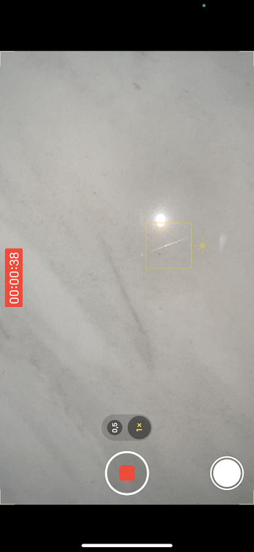

Vanochtend een bezoek gebracht aan het bedrijf Kemie in Helmond.
Waarschijnlijk het grootste keukenbladen/keramiek bedrijf van Nederland.
Ze leveren ongeveer zo'n 500 bladen per week, en installeren deze ook zelf (in tegenstelling tot Dekker bijvoorbeeld)
Hier wederom gezien hoeveel keuze er is, naast het bekende Dekton.
Als je niet een heel specifieke kleur wil, die enkel Dekton voert, loont het de moeite om ook andere keramiek-merken te bekijken.
Want technisch is er geen onderscheid tussen de vele keramiekmerken.
Dit is overigens het blad dat wij uitgezocht hebben voor onze koffienis; achterwand en blad.
Afbeeldingslocatie: https://tweakers.net/i/691z89IFZ5c0W3-lsKtyQrV1A00=/800x/filters:strip_icc():strip_exif()/f/image/hypA8S6LW32oldu3SQQUEFXu.jpg?f=fotoalbum_large

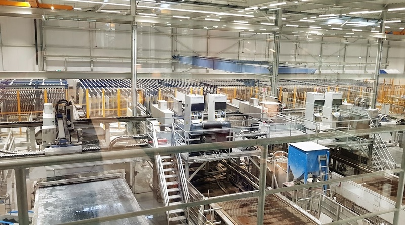

Kemie gaf aan dat de vraag naar bladen iets terugloopt. Ze verwachten (en hopen) naar de situatie van 2019.
Of ook de vraag naar keukens terugloopt, kun je op basis van dit niet zeggen. Maar ik denk het wel.
Afbeeldingslocatie: https://tweakers.net/i/VYk1T8ciSC5cw7tSkgOQVgOa7f0=/800x/filters:strip_icc():strip_exif()/f/image/B6Mn1r5YhvHKbZ3GovtqN4f2.jpg?f=fotoalbum_large

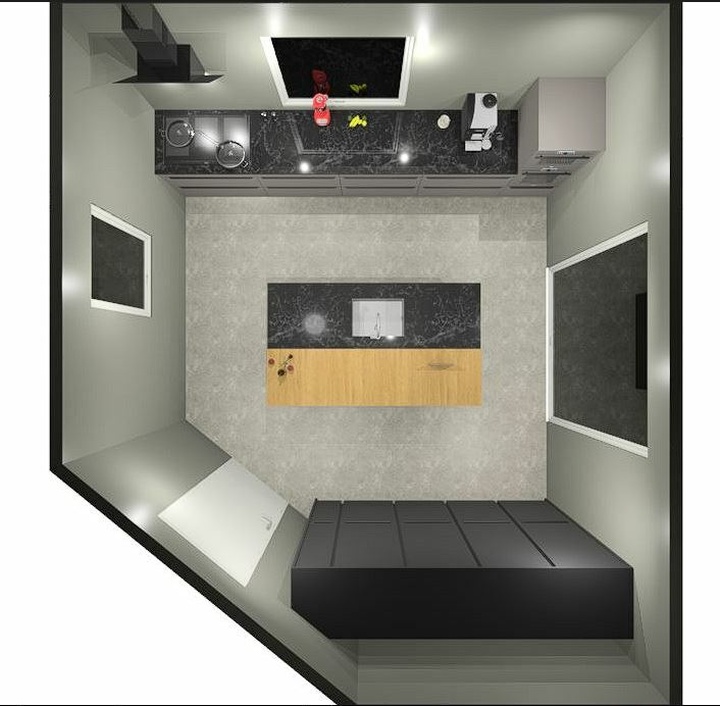

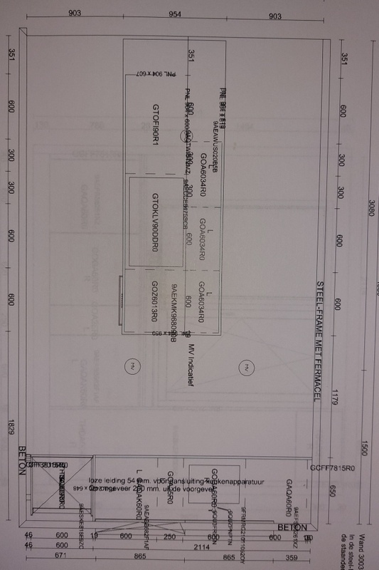

Oh, met maatwerk moet dat prima te realiseren zijn. Een deur van 67cm breed is overigens best fors.
Wellicht is één kast met twee verticale deurtjes van ca. 33,5cm een optie. Dan zijn ze ook ongeveer net zo breed als het paneel aan de zijkant.
Afbeeldingslocatie: https://tweakers.net/i/6tayZBDc6GW6WuLx03rVVkVCkM0=/800x/filters:strip_exif()/f/image/YBbJZF3nZxckNIuSdD2MnWGT.png?f=fotoalbum_large
Afbeeldingslocatie: https://tweakers.net/i/X4Jp-fakkE7l5oPJKpBXDfmOygY=/800x/filters:strip_exif()/f/image/qGIvEnUubv8nVMpuvEOmw26B.png?f=fotoalbum_large

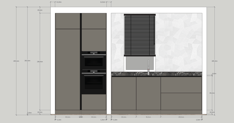

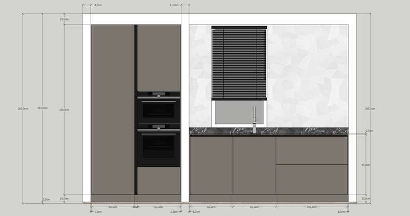

T.a.v. de koelkast deur. Persoonlijk vind ik het mooier als de lijnen van de kasten doorlopen.
Hierboven 2 opties die wij hebben overwogen. Uiteindelijk is het in ons geval één lange deur geworden.
Afbeeldingslocatie: https://tweakers.net/i/7LwjT9AdXc2LWvQoP5ItsRGNSX4=/800x/filters:strip_exif()/f/image/t60C11jn6Wnf3Npy33t7fTS9.png?f=fotoalbum_large
Afbeeldingslocatie: https://tweakers.net/i/FiNjhLVfayKqi3pYK1KFLNEj6qI=/800x/filters:strip_exif()/f/image/aw9CFccB8XndPAbzJVU877wb.png?f=fotoalbum_large

Dit is onze huidige indeling, voor 95% klaar.
Voor jou beeld, dit is
Members only:
Afbeeldingslocatie: https://tweakers.net/i/IoyidUPo-tL9G7O6M41VkyRQ_u0=/full-fit-in/4920x3264/filters:max_bytes(3145728):no_upscale():strip_icc():fill(white):strip_exif()/f/image/aXx4aU9ebwIuKMkKoRWAk3Aj.jpg?f=user_large

Wij volgen al een tijdje dit forum waarbij zeer nuttige informatie wordt gedeeld, top!
Gister een prettig eerste gesprek bij Bruynzeel keukens gehad, zij zijn aangesloten bij ons nieuwbouwproject. Enige voordeel hiervan is dat zij reeds in het bezit zijn van alle tekeningen en bekend zijn met het project en opleverdata etc.. Prijstechnisch zitten hier geen voor-/nadelen aan. Onze eerste ingevingen zijn direct op papier gezet en wij zijn erg benieuwd wat jullie meningen/feedback/tips/tricks/ zijn? Ook erg benieuwd naar jullie ervaringen met Bruynzeel. Ik lees namelijk erg wisselende verhalen, met name over de montage van de keuken in combinatie met de after-sales..
Offerte is 30 dagen geldig en indien wij tekenen staan de tarieven vast tegen deze prijzen. Opstelling/apparatuur/kasten etc. kan nog allemaal worden aangepast. Verkoper gaf aan dat vanaf januari de prijzen gemiddeld met 10% omhoog zullen gaan.
Afbeeldingslocatie: https://tweakers.net/i/zGO4VU1jYOLap5C3TDEQWf2_ScY=/x800/filters:strip_icc():strip_exif()/f/image/Q6ANH6qXoWpPv4JIqxapRf1g.jpg?f=fotoalbum_large
Afbeeldingslocatie: https://tweakers.net/i/ttkfsTufDpg8p7L9969G0lFvZOw=/800x/filters:strip_icc():strip_exif()/f/image/8zOHN1O4VpIOxsjV0mcLwd26.jpg?f=fotoalbum_large
Afbeeldingslocatie: https://tweakers.net/i/mitOqnNkCEtkknxjF9jkwCkiWnQ=/800x/filters:strip_icc():strip_exif()/f/image/V2wM1jl8vskODY6NEI0NxCS8.jpg?f=fotoalbum_large
Eiland is 240 lang, steekt 30 door en is 95 diep. Doorloopruimtes aan de zijkanten is 90 en aan de kopsekant 120. Wijnklimaatkast is met opzet aan de kop geplaatst, dit in verband met de diepte (anders gaat dit ten koste van een diepe en grotere kast aan de andere zijde). Ook is er bewust gekozen voor een grote koelkast en een aparte onderbouwvriezer.
Apparatuur:
AEG Wijnkoelkast (9AEAWUS020B5B)
AEG ComboFlex Bridge Inductie kookplaat (9AECCE8475SCB)
AEG CombiQuick Multifunctionele Heteluchtoven met magnetron (9AEKMK968090B)
AEG AirDry Inbouwvaatwasser (9AEFSS5261XZ)
AEG LongFresh koelkast met Deur op deur systeem (9AESKE818E9ZC)
AEG Onderbouwdiepvriezer (9AEABB682F1AF)
Quooker (9QU3FRPTN)
Blad composiet Calacatta Oro
Keukenmeubelen 6.2k
Werkbladen 4K
Apparatuur 7.3K
Accessoires 3.4K
Monteren 2k

Waarom geen U-opstelling of parallel opstelling?

Wij hebben ook zitten puzzelen met een net te smalle ruimte (3,4 meter) met twee raampartijen en de wens van een groot kookeiland. Onze conclusie was dat een U-opstelling veel praktischer was.. we hebben wel nog een barretje gecreeerd aan het einde van een van de U-poten.
Ik denk dat je hier tekort gaat hebben aan bergruimte en dat dit niet hee praktisch is. Misschien is in dit geval je ruimte beter geschikt voor een U, L of parralel opstelling
We weten natuurlijk niet met welke ideeën jullie op pad zijn gegaan, maar ik vind deze opstelling niet echt voordelen met zich meebrengen. Met een deel van de keuken (spoelzone) sta je letterlijk met je rug naar alles en iedereen toe (al kijk je nog wel naar buiten) en met het andere deel kijk je nergens op uit; sta je op 1,5 m van de muur. Ik vind het met de tweakers hierboven een weinig ideale opstelling, met slecht benutte ruimte. Je kunt bijvoorbeeld niet heel makkelijk in één beweging van kookplaat naar spoelbak, en het barretje is misschien net ruim genoeg, maar ik denk dat het toch wat voelt opgepropt voelt als je daar met z’n tweeën zit.
Je zou een werkblad in een C kunnen maken (voor het raam langs, links langs de wand, uitstekend deel voor de bar, met twee hoge of halfhoge kasten aan de andere lange wand in het midden. Zo creëer je veel meer effectieve werkblad- en bergruimte, terwijl het in kosten waarschijnlijk niet veel uitmaakt. Ruimte komt volgens mij ook wat meer tot z’n recht. Het is zeker ook een kwestie van smaak, maar ik vind het geheel nogal kil en sfeerloos overkomen.
Je vraag over de projectkeukenleverancier kan ik niet op kwaliteit beantwoorden, want ik heb geen ervaring met Bruynzeel. Wel zou ik het verhaal van de prijsverhoging met een flinke korrel zout nemen, want dat is elke maand aan de orde als je verhalen hier leest. Ook vind ik het gek dat er geen financieel voordeel is bij de keuze voor een projectkeuken. Bekendheid met het project zou ik niet voldoende vinden, er moet ook echt een voordeel voor jullie aan zitten. Het wekt de indruk dat ze niet staan te springen om een keuken te leveren en dan moet je op je hoede zijn.
Bedenk dat de keuken ook prima na oplevering geplaatst kan worden, door een andere leverancier met een betere prijs. Als je een technische tekening inlevert met aanduiding waar aansluitingen elektra, aan- & afvoer moeten komen, heb je nog eindeloos tijd om de ideale keuken voor de ideale prijs uit te zoeken. Ergo, je hoeft dit nu nog helemaal niet te kiezen, neem de tijd.

Bedankt voor jullie reacties!
Wij willen geen U of L omdat wij dit zo "standaard" vinden. Uiteraard kun je dit helemaal naar eigen smaak inrichten maar zijn eigenlijk opzoek naar iets speciaals. Het lastige zit hem, vind ik, in het lange gedeelte van de keuken. De muur aan de gangzijde is 4,5 meter lang. Een parallelkeuken over de volledige lengte van de gang lijkt mij ook heel mooi, zonder hoge (wand)kasten, op de koelkast na dan. Mijn grootste twijfel bij ons huidige ontwerp zijn de doorloopruimtes.. Hoe kijken jullie hier naar?
Toke_gt schreef op maandag 12 december 2022 @ 19:30:
Dit klinkt als iets wat mij aanspreekt, ik ga het eens uitwerken!

De doorloopruimte is 900, dat is best krap. ikzelf zou toch minimaal een 1000 aanhouden. maar dan word je eiland weer heel smal wat misschien wat ielig kijkt.
De vraag is dan ook of je een keukenleverancier kiest die zulke ondiepe kasten tegenover het kookgedeelte kan leveren. Sommige keukenzaken verkopen dan kasten op de standaard maat en zagen deze tot de juiste diepte. Dan betaal je dus voor een diepere kast + bewerking. en is de vraag of je nog veel kan met die ruimte. en je hebt al heel weinig kastruimte aangezien je best veel apparatuur in de keuken wilt hebben.
Ik snap je heel goed, wij willen ook vaak "niet wat iedereen al doet/heeft". In dit geval denk ik dat je het beter anders kan doen met bv de kleur van de korpus/deuren, of aankleding bij de keuken.

Hier zijn net de spullen binnen gekomen voor de keuken. Nu viel het mij op dat op het keramische werkblad een gekke kras zat. Je ziet hem alleen als je er in een bepaalde hoek naar kijkt.
Doe mij denken aan mijn iPhone scherm :P
Ik dacht dat keramisch zo krasvast was... Is dit weg te poetsen, acceptable marge of echt fout?
Afbeeldingslocatie: https://tweakers.net/i/o4l4v1WIQaEqJNJmiDQ-SqoCHk4=/x800/filters:strip_exif()/f/image/8tlOCwNtOTDjRhb45wVdD7LE.png?f=fotoalbum_large

Zit het er in of er op ? dat is moeilijk te zien zo.
Als het er bovenop ligt is het waarschijnlijk weg te poetsen, als het in het materiaal zit zou ik reclameren.

Mailen naar de keukenboer
