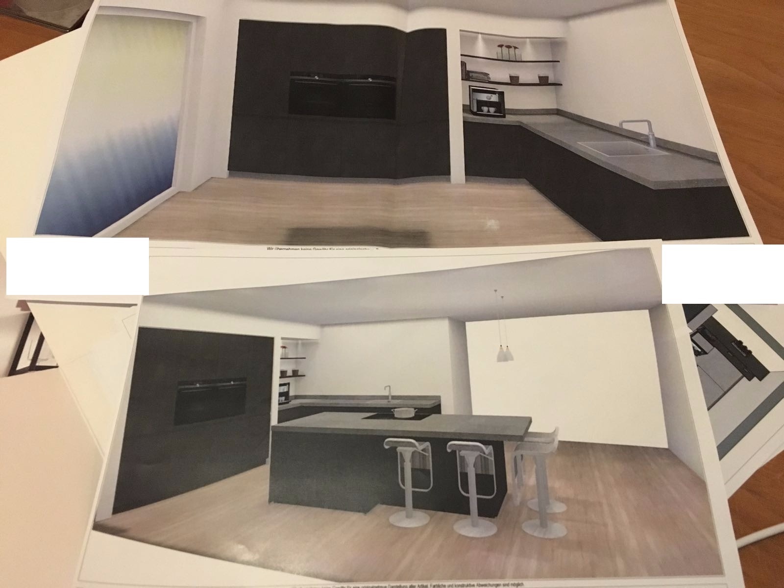

Gvd, dachten er helemaal uit te zijn met de keuken. Blijkt de tekening niet helemaal te kloppen en hebben we 30cm meer voor de kastenwand. We hadden een rond rondom de keuken, waaruit dan de kastjes 10cm zouden steken. Die rand is nu 28cm. Maar met 30cm extra kunnen we een extra kast kwijt en dan nog een koof maken van een centimeter of 10....
Keuzes, keuzes, keuzes.....

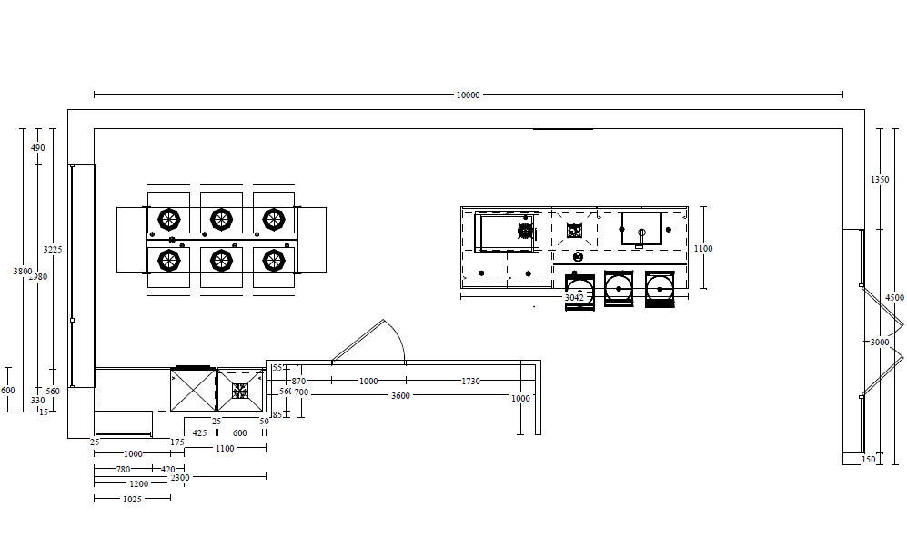

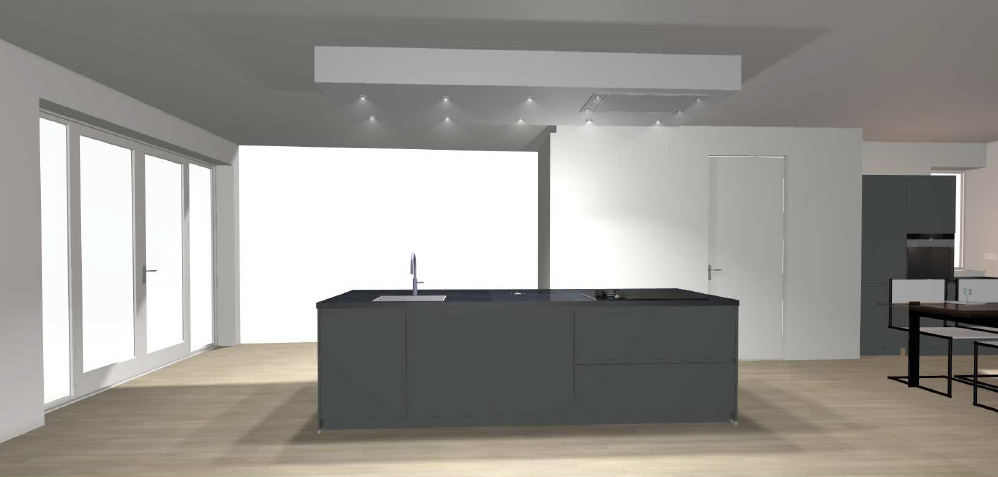

Een update. Dit is wat we zeer waarschijnlijk gaan plaatsen.
De ruimte waar het geheel inkomt is 10x3,1mtr (met bij de eettafel links een uitsparing waardoor het daar 3,8mtr is). De tussendeur gaat eruit en wordt een stalen pui met deur van 2mtr. De openslaande deuren naar de tuin gaan nog wat naar rechts, zodat het in het looppad komt.
Verder gaat de ruimte naar de woonkamer nog wat verder door (vanaf het witte gat links begint de woonkamer).
Afbeeldingslocatie: http://www.vanilya.nl/tmp/tekening.jpg
Afbeeldingslocatie: http://www.vanilya.nl/tmp/3d-opstelling.jpg

Is dit niet veel te weinig ruimte? Waar laat je je servies? Waterkoker? Waar staan de koelkast, de oven en de vaatwasser?

Oven en koelkast zitten in de hoge kast neem ik aan.

Weet niet of je nog op commentaar zit te wachten, maar als je op deze manier je keukenblok plaatst is het wel echt het pronkstuk van je huis, zeker met die koof erboven. Het kost je echter wel heel veel ruimte, de locatie waar jij nu je eiland plaatst is volgens mij beter geschikt voor een eettafel en je eettafel locatie voor een eiland.

Je moet nu jouw lasagna welke je voorbereid heb op je kookeiland, helemaal de ruimte door om in je oven te zetten?
Kan je niet beter de hoge kast aan de kant van het kookeiland zetten dan?

@GustavSan Waarom willen mensen toch met alle moeite en opoffering van alle leefruimte een kookeiland.
Ik zou als ik jou was gewoon een kleiner eiland pakken en dat op de normale keuken plek zetten.
Dan zou je of een grote bar kunnen maken of een kleinere tafel tussen de keuken en de muur plaatsen.
Gaat dat niet is je huis simpelweg te klein voor een keuken met eiland.

Keukeneiland is 300x110cm en bevat de essentials (spoelbak, quooker, vaatwasser en kookplaat).
Waterkoker is een Quooker. Koelkast en oven in de wandkast rechts (in de afbeelding, links in de tekening). Vaatwasser zit in het keukeneiland.
artbij schreef op woensdag 6 december 2017 @ 09:43:
Koelkast en oven idd in de hoge kast. We hebben de eettafel ervoor staan en dus is de afstand. De woonkamer gaat nog vrij ver door naar achter. De afweging is wat ons betreft een logische (geweest). We willen het keukeneiland perse als verbindend element en ook meer als een kookmeubel ipv een kookzone. Dus geen wandkast erachter (was ook te krap geweest) en vanaf keukeneiland zicht op woonkamer (volledig, want die loopt daar nog door en gaat linksaf en rechtsaf nog de hoek om (zo'n 30m2 aan ruimte vanaf het witte 'gat') en ook zicht op de eetttafel (wrs 240/260cm).
kmf schreef op woensdag 6 december 2017 @ 10:04:
We hebben nu in de huidige woning ook best wat afstand tussen de verschillende functionele zones van de keuken en dat is prima. Het lopen van keukeneiland naar koelkast en oven is inderdaad een dingetje, maar is uiteindelijk 'maar' 3,5 meter en valt ons mee. Daarbij hebben we bijgehouden waar we vooral lopen en dat is in 80% van de gevallen tussen koelkast/oven en eettafel en niet tussen het huidige aanrecht en die twee dingen. Sterker nog, nu staat de eettafel best ver van koelkast en oven en dat vinden we zwaar irritant :).
Shunt schreef op woensdag 6 december 2017 @ 10:30:
De pui waarlangs de openslaande deuren zitten is 10 meter breed, de woonkamer is groter dan het deel wat in de afbeelding te zien is. Het is wat ons betreft geen opoffering. Ik had zelf een paar belangrijke wensen:
1) Wil niet met de rug naar mijn gezin of gasten koken (ook niet voor alleen bv pannen oid).
2) Ik vind een schiereiland als bar oid te krampachtig in deze ruimte
3) We wilden dat het keukeneiland alles verbindt. Niet keuken in de ene uiterste hoek en de woonkamer in de andere uiterste hoek.
4) We hebben een vrij grote achtertuin (relatief gezien) en ik wilde graag de kookzone dichter bij de openslaande deuren.
5) Ik wilde een keukeneiland en niks achter mij tijdens het koken (ik kook in 90% van de gevallen).
6) Ik wilde de belangrijkste functionele zaken op 1 lijn hebben (spoelbak, werkruimte en kookplaat).
7) De stijl waaraan we denken is deze: https://www.haecker-kuech...designglas-lavagrijs.html en wat ons betreft mag dit ook best wel een blikvanger zijn.
Wel fijn deze input, want het helpt ook met beter kunnen rechtvaardigen waarom we deze keuzes van plan zijn te maken :)
5) Ik wilde een keukeneiland en niks achter mij tijdens het koken.
Top dan is je huis inderdaad ruim zat om een eiland te bouwen. Het is een aparte opstelling en ik zou zelf voor knus gaan denk ik. Maar met je tekst en uitleg er bij denk ik wel dat ik je beweegredenen begrijp. En het sparren met mensen die een totaal ander beeld hebben vond ik zelf ook heel fijn bij het kiezen van mijn eigen keuken.
Ik begrijp je iets meer, maar 3,5 meter lopen tussen koelkast/oven en werkblad/kookplaat is gewoon echt heel onhandig. Er is een reden dat je dit eigenlijk nooit zo ziet..
En waarom per sé dat contact met al je gasten, de eettafel en de woonkamer? Als je druk bent met koken heb je geen tijd om te kletsen, en als de potjes op het vuur staan kan je prima even weglopen of omdraaien. Denk ik dan.
Niet om je idee af te pissen hoor, echt niet. Maar onlogische indelingen drukken nogal op de verkoopprijs. Als dit jouw droom is en je bent van plan om hier nog heel lang te blijven wonen: doen natuurlijk. Denk je erover om dit na 5 jaar weer te verkopen, zou ik toch voor iets anders kiezen.
Ja. Goed dat je dit zegt :).
We woonden ooit in verweggistan in een enorm grote en vrij luxe condo. De opstelling hiervan was een beetje vergelijkbaar en wilden we ooit ook hier nabootsen. We weten dus hoe het bevalt en of het werkt (denken we :)).
Grappig over dat contact. Dat is altijd al een ding geweest. We hebben juist veel contact. Ik werk vanuit huis en start vaak al vroeg met koken. Mijn vrouw komt dan thuis en dan hangen we nu ook altijd uit in de keuken omdat ik daar bezig ben. Interactie is in die uurtjes fijn en voor ons belangrijk. Komen er gasten dan is het ook altijd een gezellige combi van kletsen en voorbereiden. Ik wil mij daar het liefst zo min mogelijk voor terugtrekken.
Dan nog een ander klein detail :). Wij hebben al jaren Hello-Fresh of een van de alternatieven. Je krijgt hierbij altijd een doosje met precies 1 maaltijd erin. Dit werkte altijd zo fijn voor ons, dat we de andere maaltijden ook altijd op 1 dienblad hebben staan. Dus ik pak alles in 1 keer uit de koelkast en zet het er ook weer allemaal in 1x keer in. Waar we nu voor lopen is juist het stuk tussen eettafel en koelkast, dan weer potje dan weer melk, dan weer dit dan weer dat :). Qua oven tja...enerzijds onhandig, maar als de eettafel ver van de keuken zou afstaan loop je standaard dezelfde afstanden toch?
Maargoed. Het huis. Nieuwbouw en door een enorme uitbouw een huis waar we hopelijk nooit meer weg willen. Ook niet het soort huis waarbij het logisch dat we binnen afzienbare termijn weer vandaan willen upgraden qua dorp, wijk, prijs en ruimte. Eerlijk gezegd denk ik niet dat we er binnen bv 10 jaar voor zullen kiezen om weer te upgraden (en als we moeten downgraden maakt het me niet uit). We willen om die reden ook niet teveel bezig zijn met de volgende koper :). Ook wil ik op termijn de hele pui naar de achtertuin eruit halen en vervangen voor zo'n harmonica. Verder gaan we na oplevering als alles meezit meteen een grote terrasoverkapping in de achtertuin bouwen, zodat we vanaf het keukeneiland makkelijk naar buiten kunnen om daar te eten etc.
Het oorspronkelijke huis was qua benedenverdieping niet onze droom en hier was de keuken inderdaad op de gebruikelijke plek gekomen. In deze opzet begonnen we zonder limitaties te denken/dromen en kwam deze opstelling steeds vaker naar voren.

@GustavSan als je geen kastenwand bij je eiland wil kan je misschien overwegen om het eiland nog 60 cm langer te maken en de koelkast en oven in je eiland te stoppen. Met het oog op dat je het huis ooit nog wil verkopen lijkt mij dat je de meeste potentiële kopers afschrikt met zo’n grote afstand tussen de koelkast en de keuken.
  • GustavSan
  • Laatst online: 08-11 21:44
Z___Z schreef op woensdag 6 december 2017 @ 11:44:
Noted. Wel een dingetje...we willen een composiet blad en dat gaat maar tot 300cm. Ik wilde namelijk zelf het liefst 360cm, maar ik vond het de extra kosten niet waard...daarbij...we zitten qua kosten nu al wel aan de max wat we hiervoor willen en kunnen uitgeven dus denk ik niet dat dit wat gaat worden.
Daarbij....we willen niet meer weg :). Ik zeg niet nooit, maar ik ben 40 en dit is onze 4e woning (startersappartement, condo in Maleisie, hoekwoning en nu dus half-vrijstaand). Ik denk dat ik extra geld liever in een huisje in een verre bestemming steek dan dat we weer gaan upgraden. Vrijstaande woningen in deze regio zitten al snel boven 800k en ik denk niet dat we ooit naar een goedkopere regio willen voor de woning.
Dan wat betreft kopers. Als je in dit soort tijden verkoopt kom je overal mee weg...maar in andere tijden kan elke keuze een ding zijn....
Je hebt de koelkast dan wel ver weg zitten van de eettafel buiten. Als ik jouw verhaal lees, krijg ik het gevoel dat jullie veel gebruik willen maken van het terras wanneer alles klaar is. Ik zelf zou in dat geval toch liever een koelkast (vlak)bij het keukeneiland willen hebben.
  • Z___Z
De koelkast is ook ver van de woonkamer. Bij ons is de koelkast by far het meest gebruikte apparaat in de keuken. Ik zou de koelkast zo centraal mogelijk in het huis proberen te plaatsen.
Z___Z schreef op woensdag 6 december 2017 @ 12:43:
Ok. Jullie hebben een punt, maar de koelkast staat in de driehoek keukeneiland, eettafel, koelkast wat ons betreft op een prima plek. Eten (ontbijt, lunch en avondeten) zal vooral aan de eettafel zijn. Met 2 kleine kinderen eten we nooit (meer) gewoon makkelijk op de bank. Soms kunnen we aan het keukeneiland zitten. Verder zie ik in het keukeneiland zelf geen logische oplossing (geen ruimte, en geen zin in losse onderbouw). Naast het keukeneiland is nog wel ruimte voor evt een losse koelkast, maar eigenlijk zien we dat niet zo zitten.
Wel willen we op termijn nog iets met een overdekte buitenkeuken (aan de kant vd woonkamer) en wellicht gooi ik daar dan wat in.

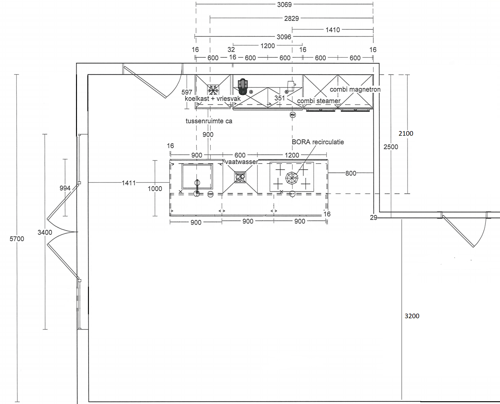

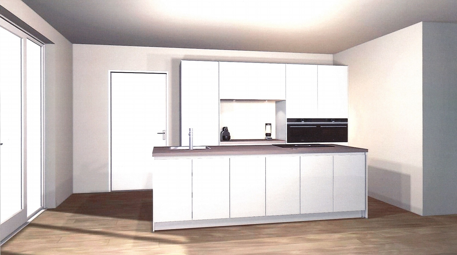

Een aantal maanden geleden hebben ook wij een nieuwbouwhuis gekocht. De ruimte die we tot onze beschikking hebben voor de woonkeuken is 4.95m (L) x 5.7m (.B). Hierin komt naast de keuken een grote eettafel voor minimaal 6 personen.
We zijn inmiddels bij een aantal keukenboeren geweest en afgelopen week bij de projectleverancier. Hij heeft de volgende keuken samengesteld:
Kastenwand: ~ 300 cm met nis voor blender, koffiezetapparaat, etc. De koelkast, stoomoven en combi-oven zijn ook in de kastenwand verwerkt.
Eiland: 270 bij 100 cm met koken, spoelen en vaatwasser
Afbeeldingslocatie: https://tweakers.net/ext/f/JzoIkyKH0LeqnVkaHQ6ErjmO/thumb.jpg
Afbeeldingslocatie: https://tweakers.net/ext/f/HIn5vl7MgLXhUvq9gMzjRWeU/thumb.png
Kasten: Pronorm Y-line (hoogglans wit), laden (120 cm) onder kookplaat en onder de nis, rest kasten
Werkblad: Jetstone Keramiek 40 mm
Apparatuur:
Stoomoven: Siemens IQ700 CS858GRB6
Combioven-magnetron: Siemens IQ700 CN878G4B6
Kookplaat: Bora BIU (incl. recirculatie afzuiging)
Koelkast: Siemens IQ500 KI82LAD30
Vaatwasser: Siemens IQ500 SN857X00PE
Prijs:
Kasten: € 6500,-
Werkblad: € 4000,-
Apparatuur: € 6500,-
Montage: € 2000,-
Voucherkorting: € 3000,-
Totaal: € 16000,-
De afstand tussen het eiland en de kastenwand is nu 90 cm. Ik vraag me af of die 90 cm voldoende is (het werkgedeelte is hoofdzakelijk op het eiland gericht, voorbereiden, koken en spoelen). Indien we deze afstand willen vergroten naar bijv. 100 cm, steekt het eiland 10 cm voorbij de hal. Ik vraag me af dit in de praktijk erg gaat opvallen. :?
Hebben jullie nog tips om bovenstaand ontwerp te verbeteren?

Je kasten zijn aan de dure kant tenzij je een zeer duur frondje hebt gekozen.
Daar zou volgens mij toch zeker duizend vanaf kunnnen. Verder zou ik je prijzen van apparatuur eens online opzoeken kijken hoe hij daar zit. Je blad vind ik erg lastig om in te schatten ik zou zelf een prijs rond de 3/3.5 verwachten maar het kan zijn dat dit type blad gewoon wat duurder is. Je kunt trouwens ook voor keukenbladen online best wat vergelijken.
Persoonlijk zou ik de nis weglaten. Maar wij zijn dan ook geen koffie drinkers en hebben liever meer kast ruimte.

Wij hebben vrijwel dezelfde opstelling en hebben wel gekozen om in ieder geval 100cm tussen de kastenwand en het eiland te houden, die 10cm ruimte is best lekker. Ik zal straks even onze potentiele opstelling posten.
Of je de uitsteek gaat merken en het gaat irriteren weet ik niet. Dat is persoonlijk denk ik.
Kwa prijs valt het met de korting erbij best nog wel mee, maar onderhandelen kan altijd toch?

Hierbij even ons eerste opzet van de keuken in ons nieuwe huis. Plattegrond van de keuken:
Keuken Plattegrond
Aan de rechterkant komt de 8 persoons eettafel te staan. De ruimte loopt nog 5,5 meter door naar beneden, maar is er verder niet ingetekend.
Wij hebben gekozen voor een grote kastenwand met een nis (voor nespresso en wat extra werkruimte voor b.v. keukenmachine). De kastenwand is als volgt ingedeeld, als je er voor staat van links naar rechts:

Het kookeiland is 260cmx100cm en heeft een inductiekookplaat (met daaronder twee diepe laden 1 met ingebouwde bestekla), afzuigkap met plasma filter, spoelbak (met daaronder twee diepe laden) en vaatwasser. Het werkblad is van Beton Ciré. Aan de andere kant zitten nog 5 kasten waarvan we er misschien 2 (tegenover de spoelbak) opofferen om twee barkrukken neer te zetten.
Keuken vooraanzicht
Tussen het kookeiland en de openslaande deuren zit ongeveer 115cm.
Keuken zijnaanzicht

Offerte is niet opgesplitst. Als ik de apparatuur opzoek op internet dan kom ik uit op ongeveer 6500 EU, bora prijzen zijn erg lastig te vinden. Blad, kasten, plaatsing en ombouw komen dan uit op ongeveer 8500.
Is dit een beetje reëel/goede prijs wat jullie betreft?
Afbeeldingslocatie: http://i65.tinypic.com/2yklsmp.jpg
Afbeeldingslocatie: http://i63.tinypic.com/n6reb.jpg
Afbeeldingslocatie: http://i63.tinypic.com/21o3atf.jpg
Afbeeldingslocatie: http://i64.tinypic.com/2vlkwvd.jpg
Iets gaat niet helemaal lekker met de twee ovens in de bovenstaande plaatjes.

Persoonlijk zou ik de onderkant van de ovens uitlijnen met de greep tussen de deurtjes.
Is er een reden waarom je de stoomoven en combi-magnetron niet naast elkaar zet?
Timmy schreef op zondag 10 december 2017 @ 13:38:
Dit kan waarschijnlijk niet. Zie mijn comment hierboven.

Is 210x120 geen vreemde verhouding? Wij krijgen een kookeiland van 210x106 en dat is een mooie verhouding vinden wij. 120 krijg je toch best een 'vierkant' idee. Je kunt dan beter ondiepe kasten nemen aan een kant, dan krijg je 210x100. Althans, dit was onze beleving, kan persoonlijk zijn. :)

Van de week een keuken laten samenstellen in Ekelhoff / Kuchenland. Heel tevreden tot dusver. Gaat om een Schuller keuken (vond ik toch beter geprijsd dan de Next125 en leek gewoon hetzelfde), met Dark Steel frontjes en betonlook blad. Verder alles van Siemens behalve de inductie met afzuiging, welke van Miele is. Die van Miele zag er een stuk netter en praktischer uit dan die van Siemens, die een enorm brede afzuiging in het midden heeft.
Afbeeldingslocatie: https://tweakers.net/ext/f/iR9GbbAI0yT0tFmZ5UQGoWWp/full.jpg
Een opstelling had ik al in mijn hoofd, maar er werd nog wat mooiers van gemaakt. Een mooie 'tussenwand' die het geheel wat breekt.
Het enige waar ik nog een beetje over zit te dubben is de kookplaat die nu bijna in het midden staat. Het liefst heb ik hem wat meer de keuken in naar rechts, ong 45cm van de rand. Nu sta je met je rug half naar de woonkamer en half naar de muur. Maar omdat er nu 3 lades onder het eiland zitten en de inductieplaat met afzuiging, zou deze anders helemaal op de hoek staan. Dat is ook weer niet prettig. Iemand nog suggestie, of suggestie in het algemeen?

Wat is ongeveer de prijs van deze opstelling? We zijn naar iets vergelijkbaars aan het kijken maar dan met NEFF apparatuur.
  • padoempats
  • Laatst online: 11:28
23,5K
Je moet eens naar inspiratiehuis 2020 gaan in Hoofddorp. Kun je de Siemens en Neff apparatuur goed vergelijken en zien. Werd zelf veel enthousiaster van de Siemens spullen dan de Neff, maar is persoonlijk.
  • Shunt
  • Laatst online: 27-11 23:50
Shunt
Boe
jogaa schreef op maandag 11 december 2017 @ 10:00:
23,5K
Pfoe dat vind ik een klap geld voor een keuken uit het midden segment met top lijn van Siemens spul.
Het zijn een hele hoop kasten maar tenzij je extreem dure frontjes of blad hebt zie ik niet wat het 23,5k waard zou maken.
Zou je een specificatie van je keuken kunnen plaatsen incl prijzen?
Game PC
2 Post or Not 2 Post What's the question ?
"If it ain't broken, you didn't try hard enough"
  • padoempats
Shunt schreef op maandag 11 december 2017 @ 10:25:
Apparatuur ong 10K (quooker, stoomoven, combioven, warmhoudlade, koelkast, vriezer, vaatwasser en miele inductie+afzuiging). Dat zijn allemaal scherpe internetprijzen.
Blad bijna 5K. Keramiek blad.
Montage 1.3K
Kasten de rest. veel lades of deurtjes met daarachter laadjes. Wel nieuw type frontje (Dark Steel).
Schuller C2/C3 vond ik niet anders dan Next125 (zelfde fabriek). Lades en alles heel degelijk. Als ik hetzelfde wil hebben, maar dan met Next125 logo komt daar zo'n 3K bij, vond het dat niet waard.
  • Shunt
Shunt
Boe
jogaa schreef op maandag 11 december 2017 @ 10:33:
Montage 1.3K
Ha ja als je 10k aan spulletjes in je keuken hebt staan schiet het al snel op ja.
En met een keukenblad op je eiland en ook nog bijna een normale keuken vol aan de andere kant dat tikt natuurlijk ook aan.

jogaa schreef op zondag 10 december 2017 @ 21:02:
Gaaf!
Wij zitten volgende week bij Ekkelhof.
Mag ik vragen wat je hiervoor moet betalen? Wij gaan voor onze derde keuken daar :-)
