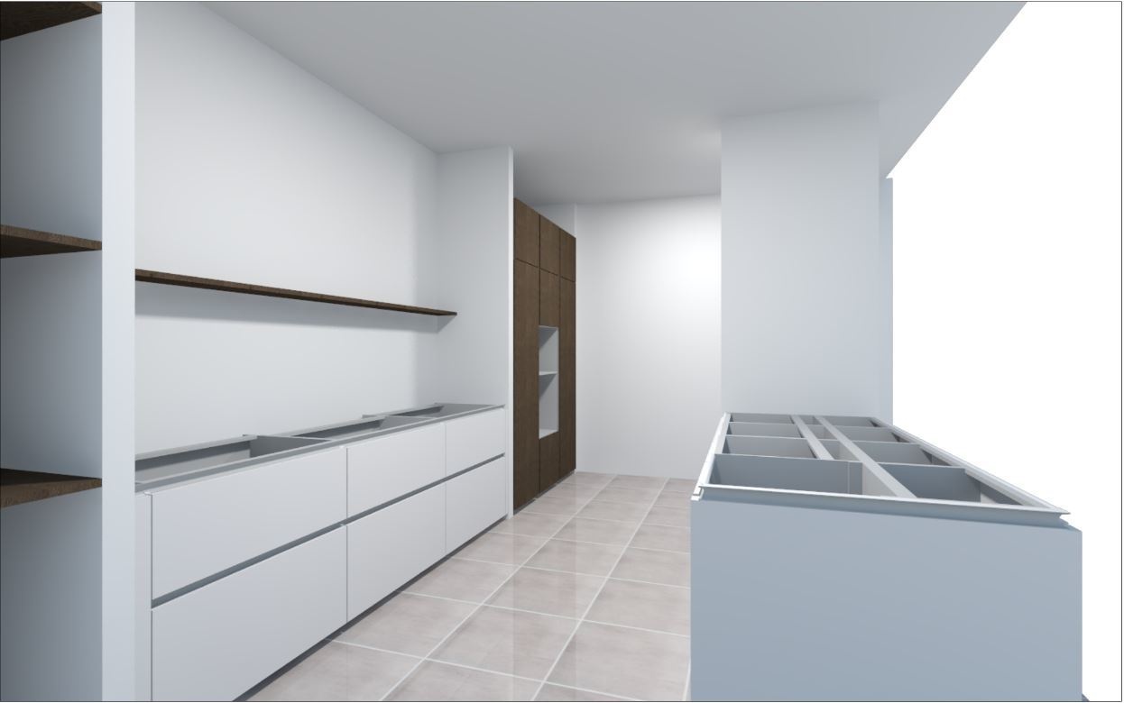

Weet er iemand een fijne leverancier voor alleen een werkblad op maat? RVS, eventueel BLANCO Durinox maar dat gaat denk ik te duur worden.
er zal een wasbak in het rechte gedeelte moeten komen en een gaspit in het eiland gedeelte.
En iemand nog een paar aandachtpunten bij een rvs werkblad?

cky schreef op woensdag 13 december 2017 @ 10:41:
Kennis van mij heeft een composiet werkblad van 123werkbladen.nl en was er erg tevreden over. Zij doen ook RVS.

Na een week wachten gisteren eindelijk de offerte gekregen van de projectleverancier van onze nieuwbouwwoning. €21700 inclusief montage. Of eigenlijk €23100 maar die €1400 krijgen we "korting" van ze als projectleverancier.
Fors boven budget - richtprijs was 15k€. Daarom vandaag nog een tweede bezoek ingepland bij bedrijf hier in de buurt waar we eerder al een redelijke offerte van hadden gekregen voor 17.5k€ inclusief montage, maar dan wel voor een andere opstelling met een hoge kast minder en wat andere apparatuur. Verzoek om de offerte wat omlaag te krijgen met een extra hoge kast erbij daar neergelegd.
We zijn vriendelijk geholpen, begrip voor de situatie. Tekening aangepast met extra kast en de switch van Neff naar Siemens - we hadden eerst een Neff bakoven met stoom gekozen voor de Hide-and-Slide maar aangezien we inmiddels besloten hadden om voor een compacte oven te gaan en die deur daar sowieso niet bij geleverd wordt was Siemens net zo prima voor ons.
Members only:
Zeer tevreden met dit aanbod. Het viel ons thuis wel op dat op de rendering de stoomoven en de magnetron een verschillende stijl hebben, en daarnaast blijkt het een stoomoven ipv een bakoven met stoom te zijn. Dat moet dus nog anders, maar op basis van adviesprijzen zou dit niet meer dan €200,- moeten schelen, dat is nog wel overkomelijk.
Ik snap alleen niet het verschil in Quookers - de offerte van de projectleverancier bevat een Quooker 22+XRVS: https://www.inbouw.nl/22+xrvs.html terwijl deze offerte gaat over een QUOVPRO3FR: https://www.123apparatuur...l-watersysteem/item/58966

Op de site van Quooker staat alles uitgelegd. Volgens mij heeft de pro3 alleen kokend water en zit deze niet gekoppeld met je warmwater leiding, dus als je warm water wilt moet je gewoon op je ketel wachten.
Bij de Combi krijg je warm water uit de quooker, tot het warme water uit de ketel er is, deze neemt het dan over.

Hier zijn we ook weer een stapje verder, het gaat toch een Next125 worden. Het is me niet gelukt om alles binnen budget bij één partij te kopen, het wordt dus alles los bij verschillende leveranciers bestellen en door een goede keukenmonteur laten plaatsen, nog steeds iets over budget maar soit..
Apparatuur
Siemens HS858GXB6 (bakoven met stoom/blacksteel)
Siemens CN878G4B6 (bakoven met magnetron en pulsesteam/blacksteel)
Miele G6675SCVIXXL (vaatwasser XXL)
Miele KMDA7774FL (inductieplaat met ingebouwde afzuiging)
AEG SKE81826ZC (koelkast 178cm met 2x nul-graden lade)
AEG ABE81826NC (vriezer 178cm nofrost)
Quooker flex RVS + bijpassende zeeppomp
Blad
Keramiek - Neolith Phedra Satin 26mm
1x 70x312cm
1x 106x252cm
Geen spatrand
Kastjes
Next125 NX510 Kristalwit mat - Hoogte 87,5cm
2x onderkast 100cm met dubbele lades van 65cm diep
1x onderkast 100cm met dubbele lades van 55cm diep (hier moet de kookplaat met afzuiging in)
2x uittrek onderkast 60cm
1x spoelkast 60cm
1x vaatwasser 60cm
4x onderkast met legplank 60cm x 46cm
Next125 NX620 Eiken
3x apparatenkast hoog
3x opzetkast
1x plank 312cm (2 delen)
3x plank van 40x40cm
Plinten worden 5cm. Iemand nog een tip voor een goede keukenmonteur?

DJT schreef op donderdag 21 december 2017 @ 20:50:
Wordt het goedkoper van van verschillende leveranciers bestellen en dan nog weer door een monteur laten plaatsen? Ik had nog even rondgekeken maar qua prijzen werd het niet echt beter tenzij ik het zelf ging plaatsen. Bij de meeste keukenzaken was ze er wel wat aan gelegen om de volledige keuken te leveren dus dat was positief voor de prijs. Lastig om een goede indruk te krijgen op basis van je plaatje, het ziet er nogal leeg uit zonder werkblad en apparatuur. Mooie set apparatuur wel.
Artbij schreef op zaterdag 16 december 2017 @ 22:19:
Hoe wil je dat mengen?
Als je warm water wilt om iets af te spoelen moet je dus wachten tot het water uit je ketel er is. In de kraan kun je niet mengen.
Als je ver van je ketel afzit, is een combi (+) wel zo handig.
Op basis van je reactie toch besloten om de Quooker nog door een Combi+ te vervangen. De lade wordt er iets op aangepast om hier omheen te passen, maar dat wordt allemaal geregeld. Ter compensatie het keramiek werkblad van de koffiebar in de hoek laten vervallen en in plaats daarvan wordt dat nu een kunstof topblad, gelijk aan de kastfronten.
Daarnaast nu ook een combi-stoomoven (Siemens CS636GBS1) ipv de stoomoven, en bijpassende combi-magnetron (Siemens CM633GBS).
Ik verwacht voor plaatsing ongeveer €1500 kwijt te zijn. De goedkoopste offerte voor gehele keuken met plaatsing komt dan nog steeds ruim €3k boven waar ik nu op uit kom. Drie keukenzaken die alles konden leveren wilden niet lager met de prijs, alleen Bruynzeel wilde meedenken maar die konden weer geen Miele leveren voor een normale prijs. Bijkomend voordeel is dat ik in de offerte voor keukenapparatuur nu ook een wasmachine mee heb laten nemen en daar krijg ik dus ook fors korting op vergeleken met het bestellen van een los apparaat.
In alle totaaloffertes valt het mij op dat keukenboeren érg veel geld vragen voor een blad. Online kan ik de twee bladen voor onze keuken kopen voor rond de €2500 inclusief inmeten en transport. Een keukenboer vraag voor hetzelfde blad rustig €4500.

Pelgrim BSK965MAT (Afzuigkap, mat zwart, LED)
Quooker PRO3-VAQ E Fusion Square Steel
Blad
Composiet- Oyster, Satin - 20mm
1x 60x310cm
1x 60x280cm
Geen spatrand
Kastjes
Atlas Laser Rechte onderhoekkast uitdraaibaar- 100cm breed
Gootsteenkast 60cm breed
1x onderkast 60cm + 2 voorraadladen
1x onderkast 90cm + 2 voorraadladen
1x onderkast 90cm + 2 voorraadladen +1 interne lade
1x kookplaatkast 90cm
1x hoge voorraadkast 60cm breed + 5 interne voorraadladen
1x HG kast 190cm + nis + 2 uittreklades
1x HG kast 190cm (voor koelkast)
1x vaatwasser 60cm
1x spoelbak BXX11050 (54cm breed, onderbouw)
Uiteindelijk na wat gepiep ('het zijn netto prijzen meneer') uitgekomen op ca. 12k inc montage en nog 480e aan leidingwerk. Daarnaast 'krijgen' we nog 5400e terug voor het niet kiezen van de standaardkeuken, dus inc. leidingwerk zitten we netto net boven de 7k. Dat vind ik prima voor twee mensen die doorgaans niet heel lang in de keuken te vinden zijn ;)
