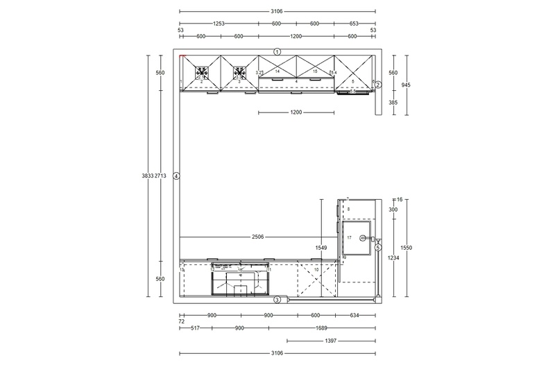

TRD07 schreef op zondag 22 mei 2022 @ 20:01:
Hier ook inmiddels wat stappen verder in het proces naar een keuken voor een nieuwbouwwoning. De technische tekening is inmiddels gemaakt, maar denken nog na over wat praktisch is en daar kunnen we wel wat input voor gebruiken:
  • Vaatwasser links naast de spoelbak zorgt voor een blokkade in de doorgang naar zowel de spoelbak als de inductieplaat. Daarentegen is aan de rechterkant meteen een muur, dus heb je met een vaatwasser rechts van de spoelbak weer last van spetters op de muur.
  • Spoelbak in een 120cm kast? Is dit logisch als dit een ~50cm brede spoelbak wordt?
  • Aan de hoge wand (onderin de afbeelding) komen de (178cm) vriezer en (178cm) koelkast. Om makkelijker boodschappen weg te ruimen zou de koelkast vanaf onder gezien toch het meest praktisch zijn om links te plaatsen (dus helemaal rechts tegen de wand als je er voor staat)? Je kan dan je boodschappen op het eiland zetten.
***members only***
Ik neem aan dat je de tafel links gaat zetten? Hoe zit het daar met de ramen enzo?
Ik kan wel snel-snel wat voor je tekenen, ik heb wat tijd vanmiddag.
Aangaande het lijstje, alles uiteraard IMO etc
  • De vaatwasser daar links lijkt mij ook onhandig voor de doorgang. Eventueel kan je die rechts naast de spoelbak, schrobbare verf op de muur of desnoods een (gehard) glasplaat als het echt te bont wordt.
  • Spoelbak in een brede kast is geen issue, je hoeft de spoelbak ook niet te centreren natuurlijk. Eventueel kan je overwegen die in een 60-kast te steken en dan 2x60 rechts ervan. Heb je gelijk de vaatwasser niet in de hoek. (Mocht je een Quooker of andersoortig kokendwaterkraan overwegen verlies je ook veel minder ruimte als je voor lades gaat)
  • Koelkast sowieso links anders moet je om de deur heen bewegen als je iets pakken wilt. ;)

ocrammarco schreef op dinsdag 24 mei 2022 @ 10:48:
Kan me niet echt voorstelling maken van de ruimte, het oogt voor mij wat rommelig maar misschien is het prima in de ruimte.
Dit is de originele keuken vanuit de bouw. De eettafel zal in een andere ruimte worden geplaatst, vandaar ook de bar (als ontbijtplek wss) aan het eiland.
Members only:
Floor-is schreef op dinsdag 24 mei 2022 @ 12:02:
De eettafel zal in een andere ruimte op een aantal meter van de keuken worden neergezet. Daar is meer ruimte en zo hoeven we niet alles in de keuken te proppen. De keuken zal dus, op het barretje na, ook echt als keuken gebruikt worden.
De spoelbak zou in een 60-kast kunnen, zou je die spoelbak dan op de 3e of 4e van links zetten (met de 4e of 5e 60-kast dus als VW)? De spoelbak (met Quooker) juist niet centreren tegenover de Bora zou toch juist qua doorgang weer beter zijn?
Deze begrijp ik niet helemaal. Dus 2x60 er van maken waarvan 1 met een Quooker (wat ik van plan ben te kopen) zou voor meer ruimte geven als je voor lades gaat?
Voor de duidelijkheid. Degene het dichtst bij het raam (de plant) en dus niet bij de trap?

TRD07 schreef op dinsdag 24 mei 2022 @ 13:34:
***members only***
Ja doe desnoods maar een tekening in DM, want dit is net te weinig voor me :D
De reden dat ik een plattegrond zoek is de enorme hoeveelheid loze ruimte die lijkt te ontstaan :)
Ik zou de spoelbak ver naar links schuiven, één kastje tussen de muur en de spoelbak. Is ook fijner voor de doorloop. Maar stiekem hoop ik dat met een betere plattegrond en de toezegging dat die ruimte daar links beschikbaar is.. Er een andere indeling kan komen waar je nog gelukkiger van wordt :)
Beetje gaar verwoord van mijn kant. Als je in een 120-kast lades doet en je Quooker, dan lever je enorm ruimte in door die quooker én je spoelbak. Omdat je met grote lades werken zou, merk je dat meer omdat de lades grote delen 'missen' zal ik maar zeggen.
Als je een spoelkast van 60 zou kiezen, dan is het deel onder de spoelbak zo'n beetje vergeven aan je sifon, de Quooker en heb je nog beperkt ruimte voor bijvoorbeeld een afvalsysteem. Maar de kast ernaast heeft volle lades.
Hoop dat dat duidelijker is :)
Sorry, ja: met je neus naar de kastenwand toe. :)
[ Voor 8% gewijzigd door Floor-is op 24-05-2022 14:51 ]

TRD07 schreef op dinsdag 24 mei 2022 @ 09:39:
@Floor-is @Barry|IA @SquareOne @Source90 @Toke_gt (e.a. uiteraard ;) ) Jullie hebben meestal wel een frisse blik op de keukenindelingen. Jullie nog aanmerkingen/suggesties?
Ik denk graag met je mee, maar snap de ruimte niet helemaal. Wat zit er aan de linkerkant van de keuken? Geen raam, geen deur?
En wat is het gestreepte deel? Een trap?
Als het echt allemaal voor de keuken is bedoeld, zou ik de indeling anders maken, dus hoor graag :)
  • Floor-is
  • Laatst online: 21:17
Floor-is
5.2
Toke_gt schreef op woensdag 25 mei 2022 @ 00:04:
Het is een beetje verneukeratieve tekening, links is de doorgang naar de woonkamer. Die strepen is een trap, er tegenover het gangblok. Daar zijn geen ramen, wel deuren.
Ik had ook al een plan om dat deel links op de tekening anders in te delen, maar dat gaat eigenlijk niet. Wat er nu staat is voor de ruimte wel zo ongeveer ideaal IMO. Ik heb een voorstel gedaan om het schiereiland een stukje de hoek om door te laten lopen en daar een (lade)kast neer op de kopse kant te zetten voor opslag van dingen waar je eigenlijk niet zo vaak bij moet.
Bron: Ik heb een betere tekening in DM gehad
Hier is onder de dubbele deur naar de tuin :)
Afbeeldingslocatie: https://tweakers.net/i/CoGHFfHTI9czwsoZUjnPc0ZDInc=/234x176/filters:strip_exif()/f/image/xdm1idTZi7sAaoZreFRvOCde.png?f=fotoalbum_medium
[ Voor 15% gewijzigd door Floor-is op 25-05-2022 10:55 ]
Bericht hierboven
  • Kurma
  • Laatst online: 16-11 13:45
Floor-is schreef op woensdag 25 mei 2022 @ 10:53:
Is het niet heel onhandig om óm het (schier)eiland heen te moeten lopen van de kookplaat naar de koelkast? Wellicht de koelkast omruilen met de kast waar nu oven/servies in is getekend?

Kurma schreef op woensdag 25 mei 2022 @ 11:12:
Tommie12 schreef op woensdag 25 mei 2022 @ 11:40:
Dit dus...
Ik zou het eiland altijd horizontaal voorzien op die tekening. Dan heb je nog een soort van verbinding tussen links en rechts ipv een hindernis.
Eiland horizontaal plaatsen met een kastenwand en spoelzijde is in deze ruimte geen optie. Dan gaat het ten kostte van of de kastenwand óf de spoelzijde.
In eerste instantie vond ik de plaatsing van de koelkast ook onhandig, omdat je voor de kookplaat en de spoelbak eerst om het eiland heen moet. Maar met koken pak ik toch alles van te voren en leg het klaar en met inruimen zet je eerst je boodschappen op het eiland om het daarna te verdelen over de opbergruimtes (koelkast bijv.). Ik denk dat je zo wel het beste gebruikt maakt van de ruimte als keuken. Het zal alleen even wennen de koelkast op die plek en anders zal je 3 meter moeten lopen :P

TRD07 schreef op woensdag 25 mei 2022 @ 14:17:
Hoge en lage kasten omwisselen? 1 of 2 hoge kasten aan de spoelkant? Er lijken mij echt betere opties (inclusief het gevreesde "dan maar geen keukeneiland") mogelijk dan dit. Er is echt een reden dat men een koelkast dichtbij werkblad/kookplaat plaatst. Kan je wel zeggen dat dat niet voor jou geldt, maar ik denk dat je er spijt van gaat krijgen.
Om het schiereiland heen:
Ja natuurlijk is dat niet het handigste, maar dat was al ingetekend en eigenlijk helemaal geen slechte opzet.
Je wilt ook de koelkast en vriezer naast elkaar, dus in de ruimte achter het schiereiland wordt dan eigenlijk te krap. Dan ben je al 120cm van de ±300cm kwijt immers. In de overgebleven 180cm moet dan de spoelbak, vaatwasser en je snijruimte. 60cm ben je 'kwijt' aan de vaatwasser, dus 120 over. Twee opties:
  1. vaatwasser links, spoelbak midden, 60-kast rechts
  2. vaatwasser links, 120 spoelkast met spoelbak uit het midden.
Optie 1 is weinig flexibel. Werkruimte links en rechts naast de spoelbak, beide tegen een wand/kast aan waardoor je effectief ook ruimte inlevert en in mijn ogen altijd verlegen zult zitten om ruimte. Je krijgt een krap gevoel zo.
Optie 2 geeft je meer flexibiliteit, maar dan moet je met een 120cm spoelkast werken. Als je daar lades doet (wat volgens mij het idee was) dan zit de Quooker enorm in de weg voor twee lades (want 47cm hoog) waardoor je lades minder stabiel worden en/of ondiep. Dat kost veel bergruimte.
Je zou de koelkast en vriezer uit elkaar kunnen trekken, tegen de wens van TRD07 in. Beargumenteren dat je de koelkast wel veel gebruikt en de vriezer minder. Dan heb je niet 2x60 hoog, maar 1x 60 hoog in die 303cm. Heb je dus ook 240cm over voor je werkplek, scheelt al heel veel.
Je zou de oven in een 60-kast kunnen plaatsen achter het schiereiland, desnoods met de vaatwasser eronder. Dan krijg je weliswaar lekker werkruimte, kan je symmetrie krijgen in de lengte van het schiereiland en het aanrecht ook. Maar je koelkast/vriezer zitten nog steeds verder weg. :)
De koelkast naar de hoek van de kastenwand: ja kan. Maar dan gaan je koelkast/vriezer rug aan rug open met de deuren. Is geen optie.
Je zou de vriezer op de hoek kunnen zetten, koelkast ernaast en dan de oven weer eentje verder. Is inderdaad ook een optie, die had ik niet voorgesteld omdat ik denk dat het fijner is om sneller bij de oven te zijn als je eenmaal aan het koken bent, maar dat is maar één mening. :)

Floor-is schreef op woensdag 25 mei 2022 @ 15:01:
Ik begrijp wat je zegt, maar als het mijn keuken was, zou de conclusie zijn "op deze manier werkt het dus niet, back to the drawing board".. Eiland naar boven verschuiven, hoge kasten tegen de wand waar nu "150cm" staat. Of een U-vorm. Of het eiland 90 graden draaien (om maar eens wat opties te noemen). Voor mij zou het in elk geval niet acceptabel zijn om dit soort concessies te doen in een nieuw ontworpen keuken.

Blad zijn we nog niet helemaal over uit, of Abu Dhabi White (gejat hire van het forum) of Dekton Laurant.
Bora Pure kookplaat en Quooker Combi, verder:
AEG - Oven, stoomoven, vaatwasser, koelkast en vriezer 140 hoog
meubels wrs Barletti, dus van Mandemakers zelf; iemand ervaringen mee?
Mijn zorg is nog wel, hebben we genoeg werkruimte over tussen kookplaat en spoelbak? Het oogt mij wat krap. Ik ben bereid het barretje aan de kopse kant te laten vervallen, maar dat was volgens de verkoper een absolute must :9
Hier nog de plattegrond:
Afbeeldingslocatie: https://tweakers.net/i/SjuC9op-YFveNUa5haZEXp2mfOw=/full-fit-in/4000x4000/filters:no_upscale():fill(white):strip_exif()/f/image/hBFcFEtAiTxNuD9BA7GIzVV2.png?f=user_large
Alle tips en opmerkingen zijn welkom en worden zeer gewaardeerd! _/-\o_ _/-\o_

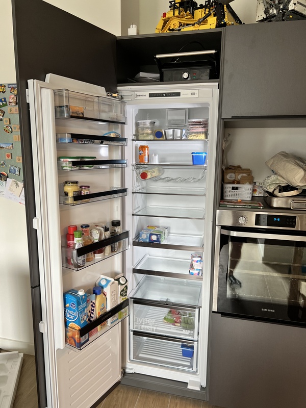

Vandaag komt eindelijk onze eigen koelkast. Een Siemens KI81RSDE0.
Tijdens de montage van de vriezer al zitten polsen hoe ingewikkeld het is om zo'n type deur zelf te plaatsen omdat we anders op hem moeten wachten* met het monteren van de koelkast deur.
In het vorige huis heb ik de keuken inclusief apparatuur zelf geplaatst.
Is dit ook een klusje wat je prima zelf kan doen?
Afbeeldingslocatie: https://tweakers.net/i/jgYd3SwSO7IEOgDHy5nL-7tWEI0=/full-fit-in/4920x3264/filters:max_bytes(3145728):no_upscale():strip_icc():fill(white):strip_exif()/f/image/rqehfqVQkmf7z2tzMSSWjisS.jpg?f=user_large
* Voor ons zijn er geen aanvullende kosten om hem langs te laten komen, er is voor hem dan ook, afgezien van de 4 uur reistijd, weinig voordeel alleen die deur te plaatsen

Dizeerik schreef op dinsdag 31 mei 2022 @ 08:11:
Zelf een vergelijkbare vriezer van bosch geplaatst in de bijkeuken van Ikea. Klein uurtje werk! Zitten gelukkig veel stel mogelijkheden bij. Wel goed de gebruiksaanwijzing volgen! Heb hem om te plaatsen helemaal leeg gemaakt en de deur gedemonteerd aangezien hij volledig +/- 40 a 50kilo is.
Hij zit er in, inderdaad klein uurtje werk. Ze hebben ook de besteklade meegeleverd maar die blijkt de kuip van de vaatwasser krom te zijn. Gvd!

  • Il 2
Viel het jullie ook op dat inbouwkoelkasten (koelvriescombi's) eigenlijk zo weinig ruimte hebben? Ik heb mijne nooit in het echt gezien (alleen op papier uitgekozen) maar er staat bij dat de inhoud 194 liter is. De grootste die beschikbaar is 207 liter, maar heb even bij andere mensen thuis gechecked en die hebben 240 liter en 250+ liter, maar dat zijn dan losse koelkasten, dus geen ingebouwde. bij inbouw lijkt de keuze beperkt tot kleinere stuks.
Vond het wel apart, want je kan bijvoorbeeld niet eens een pak melk of een flesje bier rechtop zetten in de koelkast (alleen in de deur) of je moet een extra lade verwijderen wat je ook weer ruimte kost.
edit: dit is van ATAG overigens. Weet niet hoe het bij andere merken is.

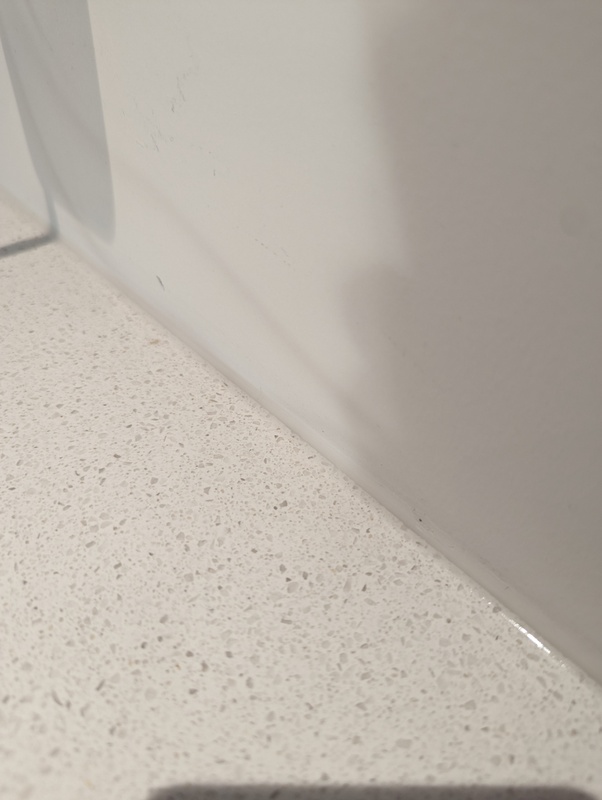

Vandaag is eindelijk ons composieten blad geplaatst, maar hoe wordt dat normaal gesproken gekit?
De monteur heeft alles met transparante sanitair kit gedaan (persoonlijk vind ik het niet zo mooi gedaan) en de naden tusen twee blad delen zijn echt nog voelbaar. Hoort dit niet egaal glad te lopen met het blad?
Afbeeldingslocatie: https://tweakers.net/i/SONwkqseMSRsOIpglOvhuk3hb3c=/x800/filters:strip_icc():strip_exif()/f/image/CvSpU3xNT2aq0EmerIUnQuFj.jpg?f=fotoalbum_large
Afbeeldingslocatie: https://tweakers.net/i/xDzNY8wTWBZu2GuhCiGNqATLHic=/x800/filters:strip_icc():strip_exif()/f/image/BHuEwxkhbxzOvGkMCm2IQMXH.jpg?f=fotoalbum_large
Afbeeldingslocatie: https://tweakers.net/i/wdWm7z7j0c5K-uj25qDbc12V9jY=/800x/filters:strip_icc():strip_exif()/f/image/IYC89vk78czidCPEaXJNGmoU.jpg?f=fotoalbum_large

Het recht op zetten van bierflesjes kan meestal wel de planken zijn verstelbaar. De ruimte is inderdaad beperkt van een combinatie daarom zelf gekozen voor een losse koelkast en een losse vriezer. Weet niet hoe groot je gezin is maar 2x158 of 2x178 is een stuk fijner en niet eens heel duur.

Zo'n naad krijg je volgens mij nooit weggewerkt.
Ik heb al veel keukens gezien met een naad, en nog nooit ergens dat het nauwelijks zichtbaar was.
Afkitten kun je wellicht beter door een afkitbedrijf laten doen.
Klinkt misschien een beetje overdreven.
Is wel weer extra werk en kosten, maar ik heb ooit bij mij een badkamer laten doen, en zag er fantastisch uit en bleef jaren en jaren goed.

Effe een kitter laten komen. Die kit zo over die transparante kit heen, lijkt mij mooier. Hoe die bladen mooi aangesloten kunnen worden weet ik niet. Als je een kit kunt vinden die vrijwel dezelfde kleur heeft als je blad kun je de gleuf misschien wat verstoppen. Maar je zult dan altijd voelen dat er een verhoging zit.

Het kan aan de foto liggen, maar het lijkt net alsof de verticale rand van het blad ook nog in een facet is geslepen in plaats van recht. Dat helpt denk ik ook niet mee met het strak laten aansluiten van de bladen. Heb in mijn vorige keuken ook 2 bladen gehad die op elkaar moesten aansluiten, maar daar zat amper een voelbare naad in.

Dat meende ik ook te zien, ook bij de horizontale rand links. Volgens mij zijn de bladen niet strak genoeg tegen elkaar aan geplaatst, maar met kit ertussen. Dan krijg je een brede rand kit. Ik zou het idd opnieuw laten kitten.

Goedemiddag
Wij zijn gestart aan een nieuwbouwproject.
En hebben onze keuken uitgetekend in de ruimte. We komen tot volgende opstelling (suggesties zijn welkom):
Overzicht foto (het eiland is zoals op de renders te zien in het echt eigenlijk een eiland met lage tafel):
Afbeeldingslocatie: https://tweakers.net/i/_PH-lNbL6p7ojt-KKbrWmcYbOlE=/x800/filters:strip_icc():strip_exif()/f/image/qWX3jRW1MAwVMzy0UgOMuA4a.jpg?f=fotoalbum_large
Afbeeldingslocatie: https://tweakers.net/i/9z3hGmwccUunvX_2X3Q-d1NRfOY=/x800/filters:strip_icc():strip_exif()/f/image/K69t9mfcmM47OLdFYp3gt1vp.jpg?f=fotoalbum_large
Afbeeldingslocatie: https://tweakers.net/i/TWUdSjvddARXAhxr_GVQ00F0h2Y=/x800/filters:strip_icc():strip_exif()/f/image/YBYFiyKbvqjMsH2D6hkYEDYr.jpg?f=fotoalbum_large
Afbeeldingslocatie: https://tweakers.net/i/EcO2YakjfKg_n7_gAq1K_2ePS0g=/x800/filters:strip_icc():strip_exif()/f/image/flxtwUHC3u5SMKsk44dK4G7M.jpg?f=fotoalbum_large
Afbeeldingslocatie: https://tweakers.net/i/G0IyV9gvTaq-t9EqaI5K0FBTHEs=/800x/filters:strip_icc():strip_exif()/f/image/NvWH2tWOpECiDKnYpEqaThHq.jpg?f=fotoalbum_large
We wensen vooral voldoende opbergruimte. En een plaats om met ons gezin snel iets te eten en niet steeds de grote eettafel te gebruiken.
Als apparatuur denken we aan een bora kookplaat, siemens stoomoven,micro en warmhoudla, quoocker messing inclusief bruiswater, miele vaatwas.
Er wordt een grote koelkast en diepvries ingebouwd (178cm). Als werkblad denken we aan dekton laurent. Kastjes waarschijnlijk laminaat eiken houtlook.
We zijn nog naar geen keukenzaak geweest. De aannemer werkt samen met raab karcher en pelma keukens. Iemand ervaring met deze zaken en hun keukenlijnen?
Wat is een goede richtprijs voor deze keuken?
Op de foto is te zien dat de kasten tot het plafond zijn afgewerkt (265cm)...is dit effectief ook mogelijk bij de meeste keukenzaken? Een ombouwnis is waarschijnlijk niet mogelijk daar we aan het uiteinde langs de hoge kasten maar 5cm extra hebben om de ombouw te plaatsen. Als iemand hiervoor een oplossing weet hoor ik het graag.
Alvast bedankt

Dit is inderdaad het geval. De bladen liggen strak tegen elkaar en er ligt een dun kitrandje in, maar er blijft nu al van alles tussen zitten, vanwege die geslepen rand. De monteur heeft wel echt zijn best gedaan, maar ik ga dus maar opzoek naar een goede kitter.

Daarom hebben wij gekozen voor een laminaat blad. Ik kon geen ander naadloos blad vinden van 335 cm lang. Blad was maar 1500 dus mocht het niet bevallen is het ook zo vervangen.
Enige alternatief wat ik overwogen had was RVS, maar dat leek me wat koud voor bij de bar.
