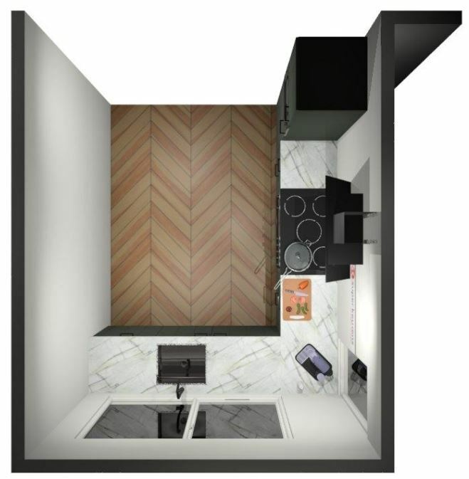

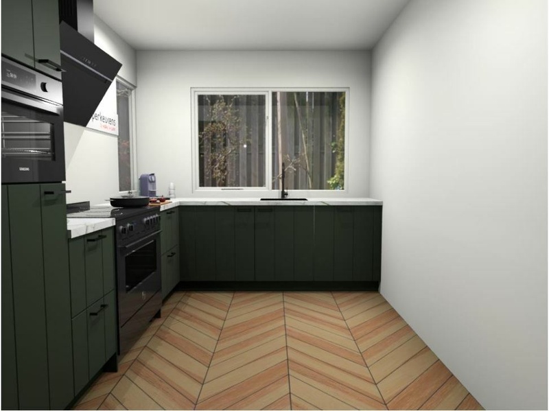

Hallo allemaal,
wij zijn ook op zoek naar een nieuwe keuken voor ons nieuwe huis. Afgelopen 2 weken een tekening en offerte laten maken. We vinden het ontwerp erg mooi geworden. Aangezien dit onze eerste nieuwe keuken wordt, willen we wel de juiste keuzes maken. Zijn er dingen in het ontwerp die jullie anders zouden doen of zien we iets over het hoofd wat er perse in moet?
Afbeeldingslocatie: https://tweakers.net/i/PSlAQkrb1LNQKTw-utLqPBBzIRc=/800x/filters:strip_exif()/f/image/qNJ8NK7NSh17f2z22oA3lUbJ.png?f=fotoalbum_largeAfbeeldingslocatie: https://tweakers.net/i/MBZ2qkF9MnbsceQUg_Pqe__qCxw=/800x/filters:strip_exif()/f/image/YK2ksyWhDfziX5PjsxUaiSAR.png?f=fotoalbum_large

Ziet er goed uit (vind ik dan)! Even check: waar zitten koelkast en vaatwasser precies? Ik kan dat zo snel aan deze plaatjes niet goed zien.
Waar je blij van wordt: afzetplek (werkblad) direct naast een koelkast. Dat is namelijk erg handig als je er even iets uit haalt of er spullen in wilt zetten. En, de koelkast gaat 100x (bij wijze van) per dag open, dus goed bereikbaar vanaf kamer en tijdens koken a.u.b.
Vaatwasser: is handig om binnen handbereik van de spoelbak te hebben, en idem een prullenbak in bereik van de spoelbak (bv. in het kastje eronder, of anderzinds nabije plek).
Oh, nog een dingetje: misschien valt het mee (ik heb geen ervaring hiermee), maar die kookplaat lijkt wel errrrg dicht aan het randje van het eiland te zitten, plus bij het enige (relatief smal lijkende? Hoeveel cm?) toegangspad. Als je bv. kleine kinderen hebt of wellicht ooit verwacht, kan dat een dingetje zijn. Je wilt daar geen pan kokend water vanaf lopen per ongeluk.

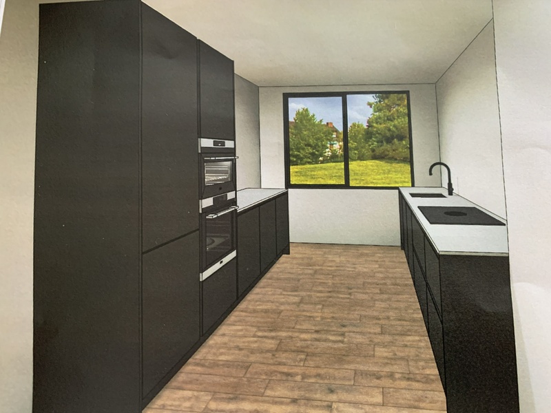

Hallo allen,
Wij zijn ook weer een stapje verder in het ontwerp
Hier een render:
Afbeeldingslocatie: https://tweakers.net/i/LmwancvdolT7A66elyq1GW3DAbs=/800x/filters:strip_icc():strip_exif()/f/image/96ajms5WOOR148sheFzvBOdt.jpg?f=fotoalbum_large
Dus 4 hoge kasten en 3 lage kasten met bovenkasten vormen de kastenwand en het kookeiland is 300cm bij 120cm.
Alle apparatuur nu van AEG, incl kookplaat met afzuiging. de 2 achterste kasten zijn koelkast en vriezer, vaatwasser onder de nis schuin onder de gootsteen. Ten slot nog een quooker.
De render vertekend wat, maar we combineren donker eiken/walnoot keukenfrontjes en kemie abu dhabi white blad.
Kosten: een offerte 27k en de keuken zoals op de render 34!:o
Wat vinden jullie van het ontwerp en de kosten?

Dank je wel voor je reactie. De vaatwasser zit direct rechts van de spoelbak, koelkast zit onder de oven. De ruimte tussen schiereiland en apparatenwand is 105cm, tussen lange werkblad en schiereiland is 120cm, dit lijken mij prima afmetingen. Voor wat betreft de kookplaat hadden we hier over de zelfde gedachte, maar geen kleine kinderen meer gelukkig 😊

Wij hebben een eerste ontwerp laten maken bij Superkeukens Utrecht. Fijne zaak en prima begeleiding. Relaxed, niet opdringerig en transparant, houden we van!
Het gaat om een open keuken aan de voorzijde van ons (toekomstige) huis. We hebben nu eenzelfde opstelling laten ontwerpen als de bestaande keuken.
Kasten: UNIFM - UNIQUE Structuurlak op fineer
Werkblad: Dekker Evora Ceramics 6mm Calacatta Green
Fornuis inductie: Bertazzoni MAS95IMFEATNV 90cm
Afzuigkap: Samsung NK36M7070VB/UR
Magnetron: Samsung NQ50A6139BK/EF
Vaatwasser: Samsung DW60A6092IB/ET
Totaal (excl. montage): €12.193,-. Hiervan is €2.700 het werkblad en €2.800 het inductie fornuis. Kasten €4.500 uit mijn hoofd.
Apparaten nu dus vooral Samsung, geen idee hoe zij bekend staan. Alternatieven zijn AEG, Etna, Pelgrim, Siemens. Of zelf kopen. Fornuis gaf de verkoper al aan dat we deze beter ergens anders konden kopen. Te duur bij SK, omdat ze er zo weinig van verkopen (inductie).
Zoals je ziet/leest ontbreekt er een koel/vriescombinatie. We dachten deze los te plaatsen, omdat we anders niet uitkwamen met het fornuis en magnetron. Daar zijn we inmiddels van gedachte over veranderd. Toch inbouwen. Maar waar dan de magnetron? Of toch een combi-oven ipv fornuis (vinden we wel heel gaaf staan). Wat is jullie ervaring daarmee, heb je dan de volwaardige opties van zowel oven als magnetron?
Iemand nog ideeën voor de opstelling? Voor mijn gevoel hebben we zo weinig kastruimte. Ik heb een U-vorm geopperd, maar mijn vrouw vreest dat dat te krap wordt (allebei groot). Nu 2 meter tussen muur en keuken, dat zou dan 1.40m worden. Komen we ook wel flink boven ons initiële budget uit (€10K).
Hier een soortgelijke opstelling (bij mij iets kleiner). Is het geen optie om wat werkblad/snijruimte op te offeren en daar een koel/vries combi neer te zetten? Ken de rest van de ruimte natuurlijk niet maar dat lijkt me fijner dan dat je ergens 'buiten je keuken' nog een losse koel/vries combi hebt staan.
Maar ik zou eigenlijk sowieso kiezen voor een combioven onder je inductieplaat, en de magnetron laten vervallen.
Combioven is ook prima te gebruiken als magnetron; dan heb je meteen het beste van beide werelden bij elkaar, bij mij werkt dat ideaal. (maar hangt ook weer af van je persoonlijke voorkeur en ovengebruik uiteraard :) )

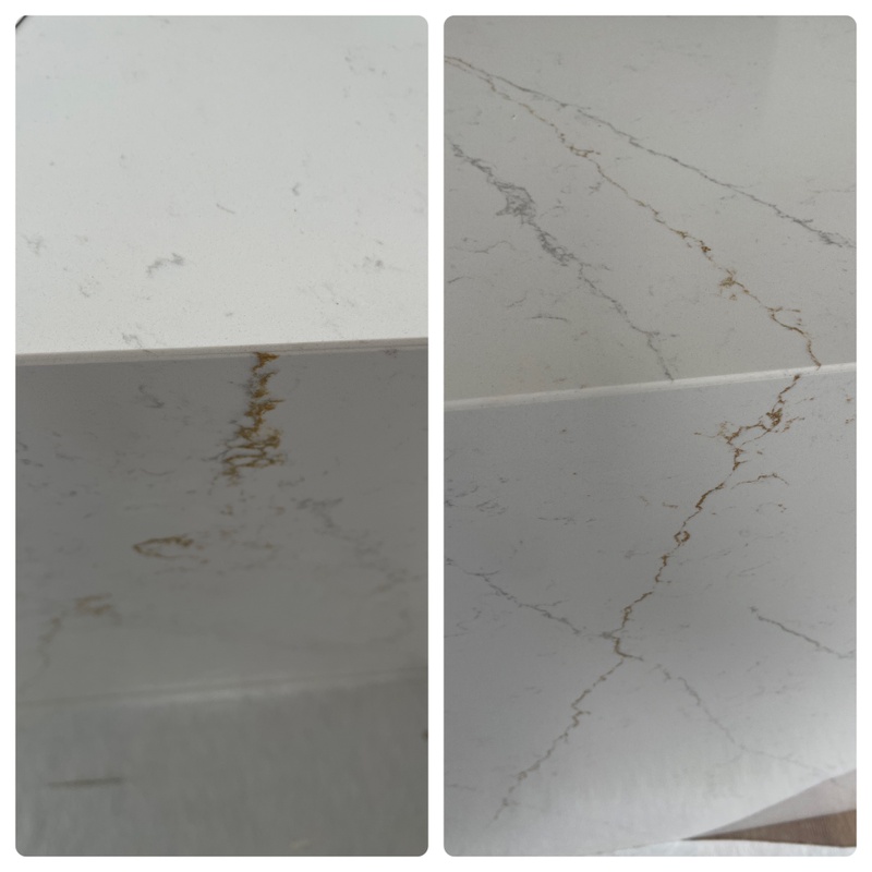

Huisje1 schreef op zaterdag 21 mei 2022 @ 12:33:
Dankjewel! Wij hebben voor een witte spoelbak gekozen omdat het blad dan optisch minder onderbroken wordt en wat groter lijkt De spoelbak is integrity Q van silestone . Het blad is idd de ethereal glow geworden. Keramiek ook mooi maar ik vond daar minder mooie wit tinten in, allemaal een beetje grauwiger. En dat de aders nu doorlopen in de rand ook wel heel mooi, lijkt voor mij toch minder een print. Ik had stalen van dit blad opgevraagd en deze flink mishandeld met rode wijn en citroen, toen was ik echt overtuigd ;-)
Lopen de aders alleen door in de rand of ook vanaf het blad naar de stolwanden?

Morpheusk schreef op zaterdag 21 mei 2022 @ 14:59:
Ze lopen zoveel mogelijk door, maar het komt niet uit 1 plaat. Op sommige plekken dus wel en ander weer niet. Het patroon is zo grillig dat het mij niet opvalt Afbeeldingslocatie: https://tweakers.net/i/wwGmk7nCSi5iRbkGBbLnCKBiGLg=/800x/filters:strip_icc():strip_exif()/f/image/JFvdGk2IhDZ7GyKcKsdIw8Mp.jpg?f=fotoalbum_large

Ik lees hier al een tijdje mee en nu kan ik ook eindelijk aan de gang :) Wij zijn voor onze nieuwbouw woning op zoek naar een keuken. Het gaat een parallel opstelling worden met aan de ene kant alleen maar laag en de andere kant hoge kasten met nog een stukje werkblad. hIer willen wij een soort koffie cornertje van maken.
Basis
Type: A. Keller ELBM1 Melamine
Frontkleur: Carbon (CBO1)
Kleur korpus: Grafiet (GRT1)
Apparatuur
Koken: Bora Pure
Oven: AEG BPK742280M
Combi: AEG KMK761080M
Vaatwasser: AEG FSB53927Z
Koelvries: AEG SCE818F6TS
Quoocker Pro 3
Werkblad
20mm composiet
Randafwerking 2FV
Cement Grey Grain 20mm
Lengte: '
Koffie corner: 182x60
Lage kant: 334x65
Spoelbak: Franke MRG 210-52 Matt Black
Verwachte aanpassingen:
Kleur fronten/keuken nog niet helemaal zeker en werkblad wellicht Calagata Gold
Apparatuur in zwart uitvoeren
Zeeppomp van Quoocker in het blad
Quoocker uitvoeren in square
De keukenboer vertelde mij dat 20mm eigenlijk wel als minimum wordt beschouwd. Ik lees dat hier en daar ook wel terug. Echter, 12mm vind ik ook erg strak... twijfelpuntje dus. Ook vertelde de keukenboer mij dat als ik een waterval wil creëren ik een keukenblad moet nemen van 40mm, dit lijkt mij overdreven? Bij een te dun blad zou het gaan "buigen" zei hij?
Afbeeldingslocatie: https://tweakers.net/i/nVvrfGyphlMgvFCBHa8bmwjTo9U=/800x/filters:strip_icc():strip_exif()/f/image/vyS4EjvOPtpT8LNcYf1qvshr.jpg?f=fotoalbum_large
Afbeeldingslocatie: https://tweakers.net/i/LCUvy-MwtpFUC_pGj_mw8oKMavE=/800x/filters:strip_icc():strip_exif()/f/image/pMZ7EnO9Kz2qsVqJL4KhjKNE.jpg?f=fotoalbum_large
Onderaan de offerte staat een totaalprijs van EUR 17.500. Dit is de eerste offerte, denken jullie dat er veel ruimte is?

Die waterval snap ik niet.
En dat doorbuigen…. Dat blad is ondersteund op iedere kast, dus zowat om de 60 cm.
Mijn gok, er is stock van bladen van 20mm, en die willen ze eerst weg.

Waterval is dat het blad aan het uiteinde van de kastenwand / op de wang doorloopt naar de grond.
Vanuit mijn ervaring:
<20mm wordt kwetsbaar. Het materiaal kan niet veel druk hebben, al helemaal geen puntbelasting. 40mm dik materiaal zie je echter niet bepaald vaak, dan wordt het opgedikt en dat opdikken maakt het wel steviger.
Wat ik doe, maar ik zie dat nergens bij anderen, is een watervast MDF plaat onder het werkblad. Deze plaat zorgt voor verdere verdeling van de krachten die op het werkblad komen. Op deze manier zorg ik ook voor een grote toename aan stabiliteit, die ondersteunende plaat gebruik ik ook om de kasten aan vast te maken ;) Nadeel is dat de kasten aan de bovenzijde ruimte moeten maken voor de plaat zonder dat het erg in zicht komt. Bij een greeplijst is dit supermakkelijk, bij greeploos wat gedoe. :) Heb zo al 8mm werkbladen laten plaatsen zonder issues.
Waterval heeft andere uitdagingen, onder 20mm heb je eigenlijk te weinig materiaal om een mooi verstek te laten zien bijvoorbeeld. Het wordt te kwetsbaar ook door het gemis aan dikte. Waterval plaatsen en laten snijden is een kostbare bewerking.
Daarbij: Dekton (en waarschijnlijk andere keramiek) heeft de print alleen op de zichtzijde, deze is oppervlakkig zegmaar. Als je dus keramiek wilt plaatsen in waterval met een bar, dan heb je aan de binnenzijde geen tekening.
Als je Calacatta Gold overweegt even bedenken dat deze in de duurste regionen zit qua meterprijs. Dat helpt niet als je wilt besparen.
Bedankt voor je uitgebreide antwoord. Het waterval idee ga ik dan denk ik toch niet doen. Ik weet niet wat de meerprijs van Calacatta Gold is maar wij vinden het wel erg mooi. Dan moeten we die meerprijs maar voor lief nemen. Wat vind je van de totale prijs van de offerte?

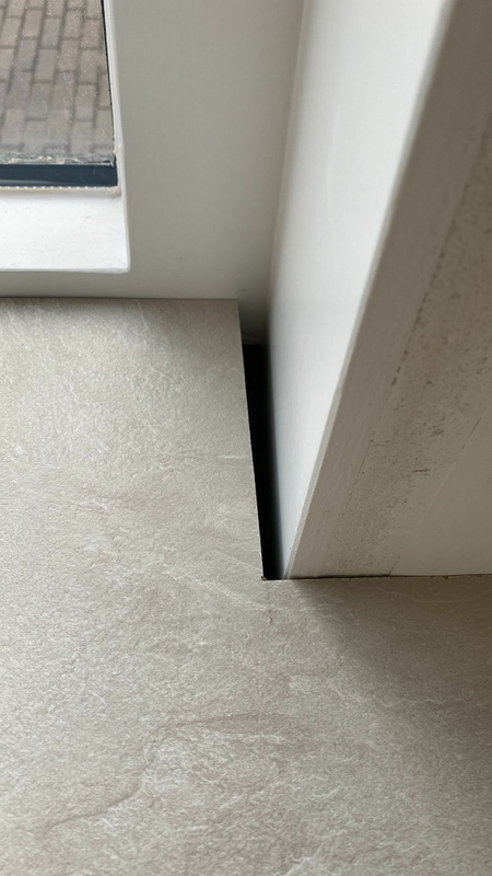

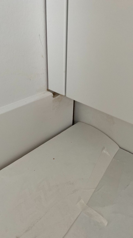

In other news: Gelukkig niet bij onszelf gebeurd, maar je kan ook installateurs hebben die geen A++ rating hebben..
Afbeeldingslocatie: https://tweakers.net/i/f3XeG3yaaYc4Zv5jvLn9hX8UmXg=/x800/filters:strip_icc():strip_exif()/f/image/TDCZd5jcivGoU4AhsVyxGN9s.jpg?f=fotoalbum_large
Afbeeldingslocatie: https://tweakers.net/i/bKdxwtmrRlB5HcwxRd7hVY4qqmc=/x800/filters:strip_icc():strip_exif()/f/image/4IrA6g8Gj0o19CpPrrBH8Xi9.jpg?f=fotoalbum_large
  • Flix20
Zie hier niets wat een streep kit niet kan fixen :+

ColeJ schreef op zondag 22 mei 2022 @ 08:59:
Basis
Apparatuur
Koken: Bora Pure
Quoocker Pro 3
Werkblad
20mm composiet
Randafwerking 2FV
Lengte: '
Lage kant: 334x65
Ik vind de totaalprijs best goed eerlijk gezegd. Onze keuken heeft vier hoge kasten, maar is zonder vaatwasser geleverd (hadden we al) en kostte €19k met Siemens IQ700 ovens. Montage van €2k komt hier nog bij.

ColeJ schreef op zondag 22 mei 2022 @ 22:07:
Ik vind het al snel goedkoop, want ik maak maatwerk keukens en die zijn niet erg vergelijkbaar ;)

TRD07 schreef op zondag 22 mei 2022 @ 20:01:
Hier ook inmiddels wat stappen verder in het proces naar een keuken voor een nieuwbouwwoning. De technische tekening is inmiddels gemaakt, maar denken nog na over wat praktisch is en daar kunnen we wel wat input voor gebruiken:
  • Vaatwasser links naast de spoelbak zorgt voor een blokkade in de doorgang naar zowel de spoelbak als de inductieplaat. Daarentegen is aan de rechterkant meteen een muur, dus heb je met een vaatwasser rechts van de spoelbak weer last van spetters op de muur.
  • Spoelbak in een 120cm kast? Is dit logisch als dit een ~50cm brede spoelbak wordt?
  • Aan de hoge wand (onderin de afbeelding) komen de (178cm) vriezer en (178cm) koelkast. Om makkelijker boodschappen weg te ruimen zou de koelkast vanaf onder gezien toch het meest praktisch zijn om links te plaatsen (dus helemaal rechts tegen de wand als je er voor staat)? Je kan dan je boodschappen op het eiland zetten.
***members only***
@Floor-is @Barry|IA @SquareOne @Source90 @Toke_gt (e.a. uiteraard ;) ) Jullie hebben meestal wel een frisse blik op de keukenindelingen. Jullie nog aanmerkingen/suggesties?
Tevens, ik zie hier wel eens de Siemens HS836GTB6 iQ700 voorbij komen, maar ook de Siemens HS836GVB6 iQ700. Is de eerste (HS836GTB6) specifieke voor de Nederlandse markt en de tweede (HS836GVB6) voor de Belgische markt? Aangezien ik ze niet beide op de Nederlandse Siemens site zie. Dat geldt ook voor de HM876G0B6 (NL) en HM876G2B6 (BE).
