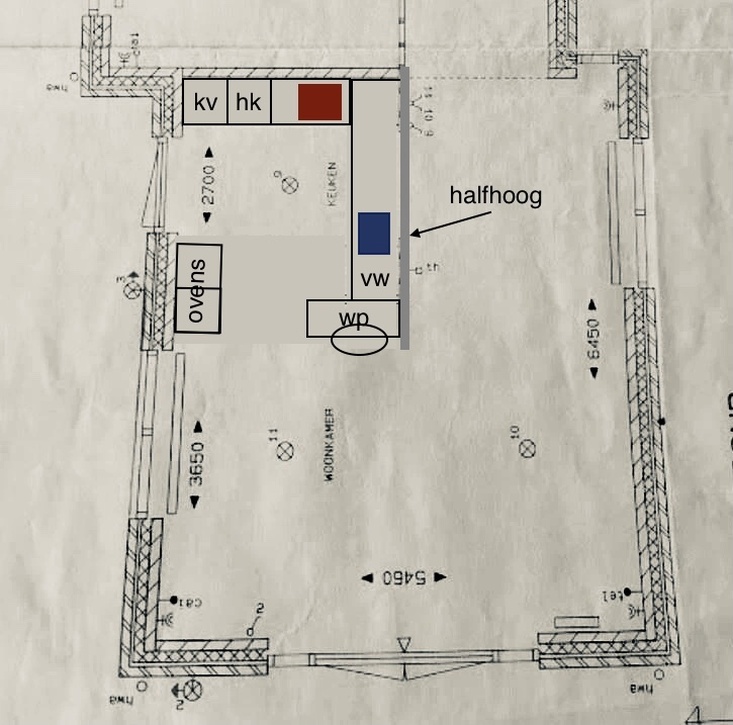

Source90 schreef op dinsdag 17 mei 2022 @ 13:36:

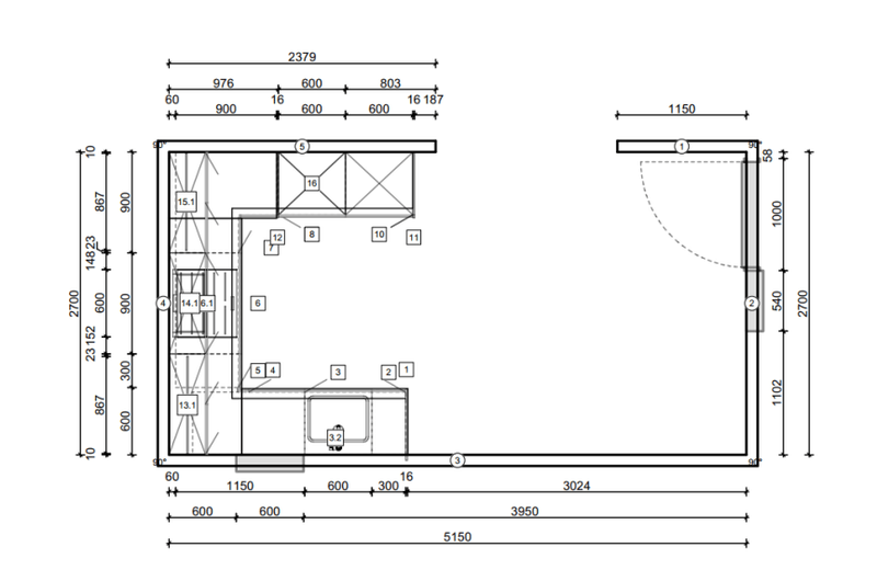

Volgens mij ben je in de war met de belijning wat -naar mijn idee- niet bij de keuken hoort. Wellicht de alternatieve/gedraaide opstelling?
Blijft nog iets van 4 meter over naast de keuken. Tafel zou naast de keuken geplaatst kunnen worden waardoor je nog 7x3,60 aan woonruimte hebt.
@Atomius , wat is dat andere "holle" vierkant wat haakt op het eiland getekend is op jouw eigen afbeelding?
De lichtstraat in de uitbouw. Misschien dat die wat verwarring veroorzaakt?
Het idee is dus 110cm van rechtermuur tot eiland + 120cm eiland = 230cm. Dan heb je dus 586 - 230 = 356cm over voor tafel + doorloop.
We dachten 100cm links van de tafel, 100cm tafel, 156cm ruimte over voor doorloop tussen tafel en eiland.
Leek ons wel voldoende.

Atomius schreef op dinsdag 17 mei 2022 @ 13:22:
Is vertekend, zie plattegrond.
We waren uitgekomen op 96cm, dat is met mijn 190cm wel prettig.
Dat vroeg ik de verkoopster ook, maar die zei dat ze het zelf ook zo had en dat het prima kon?
Ja? Hoeveel ruimte zou je overlaten tussen de rand en de kookplaat?
Wat is er mis met welke lades? En dat ondiepe bovenkastje was haar idee en vond ik wel geinig. Heb je andere ideeën?
Welke appels met welke peren? Ik snap niet waar je op doelt.
Vooral een goede, handige, logische indeling, gebruiksgemak, prijs en dan design. Vrienden doen het er maar mee.
Maar, wat is er dan zo mis mee volgens jou? Ik niet snap nie.
Goedkoper vooral, maar wel meer een steen feel dan kunststof.
Dan is die verkoopster een, eh, verkoopster. Bereken even hoe hoog het rooster van die bovenste oven van de grond zit. Pak een keukentrap, vul een ovenschaal met heet water en zet m op dezelfde hoogte. En bedenk dan of je die ovenschaal graag van die hoogte uit een loeihete oven wil pakken.
Vwb kookplaat: zo'n ding is glad. Er gaat wel eens wat overkoken. En ben je rechts of linkshandig? Indien rechts, dan wil je rechts op zn minst ruimte hebben om spaan, pollepel maar ook een pannedeksel neer te leggen. Op zn minst, want eigenlijk wil je rechts van je kookplaat prepareren.
De "achterzijde" van je kookeiland is puur voor opslag. De kant waar je spoelbak en kookplaat zit is de "actieve kant" die moet je goed indelen. En dat zal best goed zo, maar je hebt twee kastjes, dan 2 lades en dan drie niet gelijke lades. Oogt niet echt mooi. Vandaar "smaak" Idem voor dat ene bovenkastje. Is niet fout, smaak. Niet mijn smaak.
Appels en peren, ik bedoel eigenlijk dat niet eens duidelijk is wat je vergelijkt. Keukenloods heeft meerdere merken en niveaus, DB /Artic idem. En dan nog Tulp en KVIK, dus wat vergelijk je dan met elkaar?

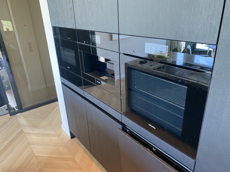

Lees nu dat je een combi-magnetron ernaast wilt. Hadden wij ook ingetekend.
Vraag is: Waarvoor gebruik je de magnetron? Nagenoeg alles kan ook in de stoomoven, duurt alleen wat langer.
Wij hebben hier een Bosch stand-alone magnetron van 100€ in een kastje staan. Wordt amper gebruikt, maar is voorhanden indien nodig. Zodoende uitgekomen op een volwaardige oven (60cm) en combi-stoomoven (45cm). Onder de stoomoven hebben wij een warmhoudlade. Hierin ontdooien wij brood. In paar minuten is dat gedaan.
Dit is de opstelling bij ons:
Members only:
Bosch solo-magnetron
Miele DGC 7845
Miele ESW 7010
Miele H 7860 BP
Mogelijk verdwijnt de magnetron nog wat verder in de vergetelheid zodra we helemaal klaar zijn met (ver)bouwen en gesettled zijn. Eigenlijk zelden gebruik van gemaakt in de afgelopen maanden. :9
Is dit trouwens voor een nieuwbouw of bestaande bouw? Vergeet niet dat je een afvoer en koudwateraansluiting moet hebben bij je oven (voor de 7xx5).

Nog feedback op mijn post? Hier (was een beetje ondergesneeuwd door een ruzietje)

Hi, ik heb een ideetje voor een indeling met wat meer werkruimte en toch ook ruimte voor vier hoge kasten. De werkplek is er nu ‘aangeplakt’ als een soort schiereiland, maar zou ook aan de andere kant van het muurtje kunnen. Ik weet uiteraard niet hoe je van plan bent de ruimte verder in te richten, maar in mijn beleving beperkte je de mogelijkheden te veel door het eiland. Door het wat meer open te maken verlies je minder ruimte. Vaatwasser rechts naast spoelbak, kookplaat tegen de muur, ipv de twee hoge kasten. Kastje dat in de hoek zit, zou je nog toegankelijk kunnen maken vanaf de andere kant.
Doe er je voordeel mee :)
Bedankt.
Dit moet ik even op me in laten werken. Had de andere lay-out al helemaal in mijn hoofd zitten.
Paar vragen/opmerkingen:
KV > Koelkast?
HK > Hoge kast?
Denk niet dat de extra werkplek eronder dan nog nodig is en maakt de werkplek krapper.
Twijfel of het mooi is om tegen de hoge oven kasten aan te kijken vanuit de woonkamer
Ik denk dat ik dit in 3d maar eens ga uitproberen in een tool. Weet nog niet wat ik van het muurtje idee vindt.

Frankvbr schreef op dinsdag 17 mei 2022 @ 23:13:
Bedankt.
KV > Koelkast?
HK > Hoge kast?
KV is gok ik koelkast/vriezer.
Betreft het muurtje; deze had je ook al in jouw eigen tekening, niet? Alleen dan een kwartslag gedraaid.
Op de plattegrond stond al "Wand 1500+ vloer".
Je zou ook een hoog muurtje van 60cm kunnen plaatsen naast de ovens, zodat deze semi-inbouw zitten.
Ja op plattegrond wel. In praktijk is dat een muur tot plafond, maar die muur gaat er sowieso uit.

Frankvbr schreef op dinsdag 17 mei 2022 @ 23:30:
Wellicht dan een idee om het muurtje tot 60cm af te breken. Klein muurtje waar de ovens achter "schuilen" zodat je hier niet tegenaan kijkt vanuit de woonkamer. Aan een muurtje hang je toch wat makkelijker deco dan aan een keuken zijkant.
KV > Koelkast?
HK > Hoge kast?
KV is koelvries
Ah, je had werkplek als werkruimte. Ik las daarin een thuiswerkplek. Als je die niet nodig hebt en geen barretje wilt; meteen skippen.
Hangt er een beetje vanaf hoe je je kamer indeelt, maar vooral materiaalkeuze bepaalt of het storend is of niet. Dus als je dit in 3d maakt, kies dan materiaal dat je ook als kast in de woonkamer zou kunnen gebruiken. Als je de kasten met ovens en KV ruilt, heb je volledige dichte kasten op die plek, dan is het misschien minder storend aanwezig?
Je kunt in plaats van dat muurtje ook ondiepe kasten plaatsen. Heb je toch een soort eiland. Ik vermoedde dat je daar ook ergens een eettafel of zo wilt plaatsen, dus heb die ruimte daar niet benut.
3D of render bij keukenzaak kan je wel helpen het te visualiseren. Ik wilde je gewoon laten zien dat je er ook op een heel andere manier naar kunt kijken. Succes!

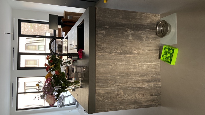

SquareOne schreef op dinsdag 17 mei 2022 @ 13:39:
Hier druk bezig met plaatsen 🙌. Morgen als het goed is het eindresultaat.
***members only***
Kleurstelling was nog wel spannend omdat we de combinatie nergens in het groot hadden gezien. Maar erg blij met de kleurstelling.
Mooi! Wat voor type blad is dit?
  • SquareOne
  • Laatst online: 21:40
SquareOne
Atomius schreef op woensdag 18 mei 2022 @ 08:32:
Keramiek 12mm.
Fontana gepolijst van Arte Keramiek
Spoeldeel opgedikt naar 20mm
Eiland opgedikt naar 100mm
Het wordt verkocht bij Arte als ‘huismerk’. Na wat research (ja, ik ben eigenwijs en wil graag weten wat ik koop) kwam ik er achter dat het keramiek is van Ariostea in de kleur Pietra Grey Active.

  • BlowFish
  • Laatst online: 05:54
Source90 schreef op woensdag 18 mei 2022 @ 13:11:
Nice! Heb je ook een bakoven er naast?
Hier de H7860 en die heeft ook een waterslang (kwam ik later pas achter 8)7 ) om een soort "added steam" (Siemens) uit te voeren in de Pro-functies.
Heb zelf nog niet gespeeld met de Pro-functies, hoop dat dit aan bod komt in de kook-demo die er bij zat in Vianen (juli pas).
Afbeeldingslocatie: https://tweakers.net/i/BPm16XLX0i6gvEotqLkLM5Nzxkg=/800x/filters:strip_icc():strip_exif()/f/image/5123TuiODNc7QmlxepaZCrU7.jpg?f=fotoalbum_large
Uiteraard :*)

Hoi allen,
Een paar weken geleden is onze keuken geleverd. We hebben een vrij dik (8cm) werkblad van beton light.
Helaas waren er bij oplevering toch een aantal gebreken: er zit een kleine kras in het werkblad, er is een forse beschadiging aan een hoek en de uitsparing voor het stopcontact is rechthoekig in plaats van ovaal. Dit zijn allemaal aspecten die volgens de leverancier van het blad gerepareerd kunnen worden. Dat wil ik op zich best geloven.
Er is daarnaast een iets significantere bevinding, namelijk: het werkblad is een beetje krom. De monteur van dienst heeft dit als bevinding opgenomen. Volgens de leverancier trekt dit met het verstrijken van de tijd recht. Dit vind ik iets moeilijker om te geloven.
Zijn hier mensen met een betonnen werkblad en hebben jullie ervaring met het fixen van beschadigingen dan wel een ietswat krom werkblad? Of wellicht mensen die in de keuken branche werken en die hier verstand van hebben? Hoor graag jullie visie hierop (ook van niet-experts).
Afbeeldingslocatie: https://tweakers.net/i/qpF4_mMJh8-mv8P6rMl3I7YsGoo=/x800/filters:strip_icc():strip_exif()/f/image/PwwvZ1OmaEBo2oQd4Q0cpodc.jpg?f=fotoalbum_large
Afbeeldingslocatie: https://tweakers.net/i/w0qz1bXY1ffLkdsRj1QFQOSvAuc=/800x/filters:strip_icc():strip_exif()/f/image/btlNE6cn4KRNJAWbwlqALDpG.jpg?f=fotoalbum_large
We zitten midden in een verhuizing dus let niet op de rommel AUB :P

Het wordt een nieuwe keuken in bestaande (2000) bouw. Hieronder een impressie en plattegrond, nog niet helemaal zoals we het willen (de bar zien we vanaf). De indeling wordt beperkt doordat we een deur naar de bijkeuken hebben en dus niet tegen de ondermuur kunnen aanbouwen. Hierdoor is er slechts ruimte voor 2 hoge kasten (met 3 kasten wordt het blad bij de kookplaat heel beperkt doordat je ruimte voor de 3e kast moet uitsparen. Koelkast komt in de linker kast (vriezer in de bijkeuken) en de ovens onder elkaar in de rechter kast. Symmetrie (60 / 45+15) is dus geen issue.
De stoomoven komt op de plaats van de huidige spoelbak, dus daar zit een afvoer- en wateraansluiting.
Afbeeldingslocatie: https://tweakers.net/i/i1clgkjFxy1QlAhf-UkgPOtID3A=/800x/filters:strip_icc():strip_exif()/f/image/2UalU4VwkBEdL9F8d3zOlSOn.jpg?f=fotoalbum_large
Afbeeldingslocatie: https://tweakers.net/i/oxcbgH0-Pit9hUs1vx8mwpqPq9Q=/800x/filters:strip_exif()/f/image/b4KVILEanVeSv3J0eUG5Flmo.png?f=fotoalbum_large

  • Treepata
  • Laatst online: 30-08 10:13
Atomius schreef op dinsdag 17 mei 2022 @ 09:26:
Dag allemaal,
Wij gaan een nieuwe laten plaatsen i.h.k.v. een renovatie van een bestaande woning.
Dit is de plattegrond:
Zoals je ziet willen we graag een groot eiland. Afmetingen: 300x120cm. Aan de rechterkant willen we 110cm doorloopruimte hebben, aan de onderkant idem dito. Bovenin zal het dan 90cm zijn.
Daarnaast 4 hoge kasten onder het eiland. Dat muurtje is 240cm dus het zullen 3 kasten van 60cm worden en 1 van 40-50cm. Rechts koelkast, dan combi en oven, dan vriezer onderin en daarboven een koffienis en dan nog een kast van 40-50cm.
Het liefst hebben we greeploos en een composiet blad. Een koffienis vinden we dus leuk staan. We willen een grote dedicated koelkast, een aparte vriezer met 3-4 vakken, een 60cm oven en een 45cm combi, een Bora of vergelijkbaar, een Quooker.
Qua stijl is ons oog gevallen op een combinatie van Scandinavisch en landelijk:

Het gaat om een ruimte van 5x2,70m. Keuken is/wordt 2,70x 2,20. Spoelgedeelte gaat van rechts naar links, koken blijft in het midden (van gas naar inductie). Offerte nog excl aanpassen meterkast.
Offerte via een aannemer omdat ik ook een lekkage heb (standleiding) die opgelost moet worden, maar dat loopt via VVE. Dus wel een beetje beperkt in de keuze en minder goede onderhandelingspositie. Anders moet de keukenvloer 2x open (lang en lastig verhaal, geen kruipruimte ed)
Afbeeldingslocatie: https://tweakers.net/i/J0ciNBm6BpJBYuBCugbwW_-QXtI=/800x/filters:strip_exif()/f/image/Q9MYRgZ2uzKLwT3oDh7jKF2O.png?f=fotoalbum_large

  • BlowFish
Source90 schreef op woensdag 18 mei 2022 @ 20:50:
Gaaf! Inbouw koffie durfde ik niet aan vanwege recensies online, hoe bevalt die?
Hier nu een Siemens EQ9 ernaast :7
Helemaal prima. Capuchinos zijn heerlijk lekker veel schuim. Apparaat maak zich zelf schoon vult zelf water bij wat wil je nog meer :)
Nog paar puntjes:
- Gebruiken jullie Miele@Home? Zie de knopjes uit staan bij jullie (telefoon-icon).
Hier gaat de telefoon (oranje lampje / bedienen op afstand) uit na elk gebruik. Een bug volgens Miele. Jullie daar ook last van? Wat betreft mobiele connectiviteit lopen ze nog wel een beetje achter op BSH (nog nooit verbinding verloren met de Siemens koffiemachine, bij Miele moet ik nu elke keer op het knopje drukken. Vergeet je het, kan je de oven niet voorverwarmen op afstand :-( ).
Vaatwasser is voorgeprogrammeerd met de app en een schema zodat iedere avond automatisch om om 23h het vaat programma start en omdat we de Disc’s gebruiken hier ook verder geen omkijken naar. Als de vaat klaar is gaat de deur vanzelf open en is er vrijwel geen vocht. Verder is het een leuke gimmick kan zien hoe mijn pizza eruit ziet (camera) .. Ik hoop/wacht eigenlijk op een Google assistant update die mogelijk gaat komen. ..
- Die bakoven (kan type niet zien) heeft ook het "water rietje" toch? Hebben jullie die al eens gebruikt / ofwel de "Functie Professional"? Hier nog aan het experimenteren :Y)
Ja dat is wel top om wat vocht toe te voegen. Bijvoorbeeld bij het maken van een aardappelgratin. Eerst aardappels in stoomoven daarna nog in de oven met ‘pro’ functie. Heb eerder nooit voor elkaar gekregen om de gratins zo perfect te krijgen (vaak de aardappel te hard of verbrand…)

Goedenavond allen,
Allereerst; morgen gaan wij naar Superkeukens voor onze tweede offerte (eerste is van Tulp Keukens). Wij hebben wat korte vragen/tips (veel al gelezen). Plattegrond:
Afbeeldingslocatie: https://tweakers.net/i/oQtVZhf0VDO50t5CgW15VKiKU-U=/x800/filters:strip_icc():strip_exif()/f/image/XU0JnwMHWFbQWa1hF34hu8De.jpg?f=fotoalbum_large
Apparatuur/specificaties:
- ATAG Matrix D Koffiemachine (45cm)
- 2x ATAG Matrix D 45cm met magnetronfunctie
- ATAG Koel-vriescombi 178 cm
- ATAG Vaatwasser 60cm
- Bora BORA inductiekookplaat 76cm recirculatie
- Multiplex werkblad chromix silver
- Vierkante spoelbak RVS
- 3-in-1 kraan PRO3 boiler
- Startprijs EUR 28.757 (incl. montage), uiteindelijke offerte prijs (veel te duur?!) EUR 22.403
Goed geholpen, niet opdringerig (tot het einde). ATAG werd ons aangeraden ivm levertijden en wensen.
Vragen:
- We twijfelen over het werkblad. Wensen zijn witte (matte) frontjes met grijs blad. Composiet blad top?
- We twijfelen over 2x oven-combi ipv 1 grotere (60cm) oven
- We twijfelen over het inbouwkoffiezetapparaat - we hebben nu een (oudere) losse Siemens EQ 7 Plus
Afmetingen:
- Wandzijde 340cm
- Wandzijde kookplaat 260cm
- "Open zijde" 240cm
We horen graag!
-Jelle

Toke_gt schreef op dinsdag 17 mei 2022 @ 23:43:
KV is koelvries
Je indeling is interessant. Met wat tweaks zit ik nu hier aan te denken (niet op details letten, gaat om de ruwe indeling)
Voordelen:
- Meer werkplek.
- Er loopt daar afvoer voor afzuigkap. Dus kan besparen op een bora + geen recirculatie nodig
- De werkblad richting eettafel is fijn als je boterhammen smeert/kookt voor de kinderen die aan tafel zitten
Zou alleen liever geen muurtje doen. Open lijkt me mooier, vandaar ook werkblad tegen de hoge muur. Daar stal je eerder je zooi/apparatuur, maar dan is het beter om werkblad aan tafel zijde 80 breed te maken o.i.d.
Misschien het laatste kastje weglaten. Kan er alsnog een kruk/barstoel onder evt.
Nog ideen/opmerkingen?
