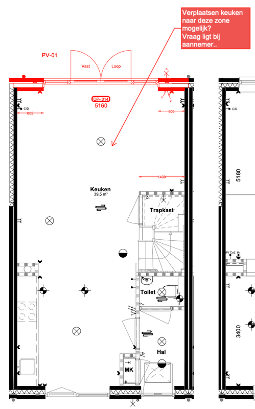

Ik zit even te rekenen, breedte is 5,16 meter. Kookeiland eraf = 2,16 meter over. Aan een kant kasten van 60 cm diep = 1,56 meter over dus als ik het symmetrisch zou willen doen hou je < 80 cm per kant over.
Casco kan maar moet al blok en aansluitingen doorgeven ivm de vloerverwarming :/

iasix schreef op maandag 25 april 2022 @ 16:28:
Heb de aannemer gevraagd of we het mogen omdraaien. Echt belachelijk dat ik nog zo'n 2.5 week heb
Zeker als je een kruipruimte hebt, is geen probleem om na oplevering een keuken te plaatsen waar je hem hebben wilt. Laat je vooral niet beperken door een projectontwikkelaar die alleen maar kijkt naar tijd/kosten.
Verder, kijkend naar de hele verdieping en de wens voor een (schier)eiland, zou ik die in het brede deel plaatsen, maar zorg wel dat je voldoende werkruimte overhoudt. (Dat gaat vaak mis als je op eiland zowel spoelbak als kookplaat plaatst). Voorkom verder het blokkeren van de looproute naar de achterkant (tuin?). Het gaat echt irriteren als je steeds ergens omheen moet lopen.
Ik heb een schetsje gemaakt met een groot schiereiland dat doorloopt in een lage kastenwand. Rechts een hoge kastenwand voor alle apparatuur. Zo heb je heel veel berg- en werkruimte, maar ook een fijne plek voor ontbijt, kookgezelschap of huiswerkmakende kinders. Als je inderdaad een tuin hebt aan die zijde zou ik koelkast en spoelbak daar binnen handbereik willen hebben.
Aan voorzijde lekker grote loungetafel.
Afbeeldingslocatie: https://tweakers.net/i/eyBHr_TOFCthAuBJj3Y0vd05eM8=/full-fit-in/4920x3264/filters:max_bytes(3145728):no_upscale():strip_icc():fill(white):strip_exif()/f/image/iN8ioMkeYotu6x1OHQziKiJi.jpg?f=user_large
EDIT: en toen ik het had getekend en geplaatst las ik dat vrouwlief per se een eiland wil en geen schiereiland. Enig idee waarom? Een eiland beperkt echt je mogelijkheden (kijk naar je rekensom) en verdraagt zich niet goed met haar wens voor veel werkruimte. Dus vanwaar de sterke voorkeur en ten koste van wat mag dat gaan?
EDIT 2: lekker groot eiland ingetekend, met kleine doorloop aan raamkant. En een ingekorte trapkast.
Afbeeldingslocatie: https://tweakers.net/i/r9Mw-3WTCC299kElwBXijyAA_eQ=/full-fit-in/4920x3264/filters:max_bytes(3145728):no_upscale():strip_icc():fill(white):strip_exif()/f/image/FBlqyDWFyeHYYcPI2dvkgHEV.jpg?f=user_large

Beukmaat 5m15 toch?
Links wand 60 diep. 100 doorloop. 110 eiland. 100(+) doorloop. 60 kasten. Kom ik op 430, dus nog ~80 over.
Volgens mij kan je daar achterin mooie dingen met een eiland in de lengte.
In de breedte kan trouwens ook een mooi schiereiland, rechts tegen de muur en links kastenwand? 300 (schiereiland) + 150 doorloop lijkt dan mogelijk.
De trapkast ietsje inkorten lijkt me wel een mooi plan trouwens!

MartijnA3 schreef op maandag 25 april 2022 @ 16:20:
Done. ;)
(Serieus, lijkt me niet een handige ruimte voor een eiland.)
Zo is het bij ons ook geworden.. Wij hebben dus een identieke woning - op de uitbouw na. De keuken aan de voorkant van de woning zou ik écht niet doen. Eventueel halverwege die woning waarbij dit koof in de keuken geïntegreerd wordt. Afbeeldingslocatie: https://tweakers.net/i/YPFxKhy3FLHRLIgNyPhOcSP8T2k=/x800/filters:strip_icc():strip_exif()/f/image/bNrpNLh9ZrboDNDk5usi7TvA.jpg?f=fotoalbum_large
Aanvulling: bij een achtergevel zoals in jouw afbeelding staat zou ik persoonlijk het eiland tegen het stukje muur tussen beide raamdelen plaatsen. Net wat strakker (maar ook smaak en geen eiland natuurlijk ;))

Heb n.a.v. jullie opmerkingen gevraagd of we de keuken konden omdraaien en ook gevraagd of we achtergevel konden aanpassen qua maten (lees: kozijnen).
Denk dat dit veel werkbaarder is zo toch?

Ik weet niet wat voor project dit is, maar ze gaat toch niet zomaar een achtergevel aanpassen?

MartijnA3 schreef op dinsdag 26 april 2022 @ 08:31:
Het is een reeds bestaande optie om grotere deuren/ramen te nemen. De kozijnen veranderen dan ook en de afstand tot de muren wordt dan aan weerszijden zo'n 80 cm :)
  • MartijnA3
  • Laatst online: 23-11 14:22
iasix schreef op dinsdag 26 april 2022 @ 08:35:
Ah ok.
Omdat de wand zo lang is zou ik de techniekwand niet in de hoek laten beginnen, dus het voordeel van de 80cm muren zie ik niet zo.
Je eiland komt ter hoogte van het muurtje dus dat is ook niet zo erg.
Voor de lange wand zou je ook ziets kunnen doen vanuit de hoek:
Afbeeldingslocatie: https://i.imgur.com/lNhnYa7.png
En wat dan in de originele tekening de tuindeur is met een raam ernaast, daar zou ik een dubbele openslaande deur van maken.
Maar goed, smaken verschillen. :) Wij hebben ook een woonkeuken beneden (ook woonkamer op de 1ste) en zijn in de hele straat de enige die dubbele openslaande deuren hebben. Dat was echt één van de beste keuzes die we hebben gemaakt.

Hoe zouden jullie deze keuken herindelen?
Alle tips zijn welkom!
Links zit een muur met deur, daar waar ik sta, staat ongeveer de eettafel..
