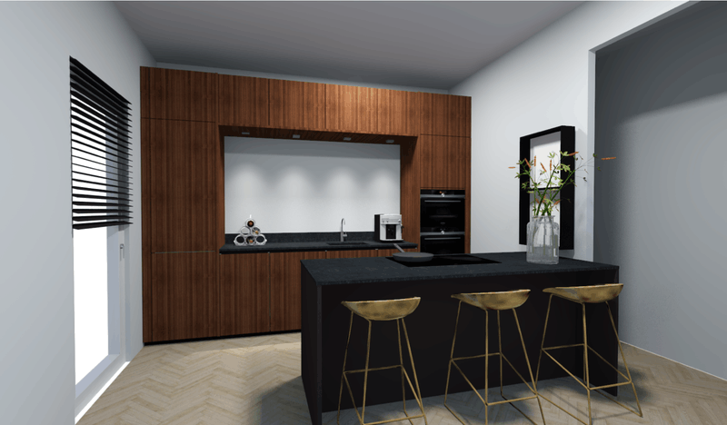

Ik heb wederom een bezoek aan een keukenboer opzitten,deze keer ook de eerder hier gekregen input meegenomen (dank aan@Ladypurple & @Floor-is). Kwam deze keer wat beter beslagen ten ijs mede door de input vanuit hier, maar ook door opgedane kennis van eerdere pogingen. Ben ook nu netjes geholpen en ben niet ontevreden over het ontwerp. Helaas ben ik te slecht bekend met de materie om te bepalen of de prijs ook zo netjes is. Ik ben niet op zoek naar de bodemprijs, maar wil ook niet veel meer betalen dan dat de keuken waard is. Hopelijk kan iemand daar wat over zeggen, natuurlijk zijn ook andere op en aanmerkingen evenals suggesties op de gekozen apparatuur of het ontwerp zijn meer dan welkom:
Apparatuur:
- Bora Pure kookplaat/afzuiging
- Siemens combi oven HM876GOB6
- Miele koel-vrieskast KFN7734F
- Miele vaatwasser G7460SCVI
- Quooker flex RVS 3 in 1
- Reyndesign RVS spoelbak type: RD4540
Beckermann keuken met maatwerk deurtjes in 20mm massief eiken (lage deel) met een keramieken blad voorlopig Iron Copper met een dikte van 20mm verdiept blad en smetplint. Ben even kwijt of dit nu 70 of 75cm was. en fenix matgroen voor het hoge deel.
Opbouw lage deel:
- front vaatwasser 60cm
- ladekast 110cm 2 voorraad lades (normale diepte ivm quooker)
- ladekast 110cm 2 voorraad lades en binnelade voor bestek extra diep
- ladekast 110cm 2 voorraad lades afgestemd op de Bora kookplaat
- ladekast 60cm met voorraad lade en 2 binnenlades
Lades uitgevoerd als Blum Merivobox voorzien van blu motion (soft closing)
Opbouw hoge deel:
- koelvriescombinatie en servieskast 60cm breed 270 hoog
- servieskast met nis tbv de oven 60cm breed 270 hoog
- Hoge kast opgebouwd als servieskast van 30cm en openniskast 30cm 270 hoog
Fronten van de hoge kast onder en boven doorlopend voor de plint
Prijs op de offerte: €24.000,--
Afbeeldingslocatie: https://tweakers.net/i/QOO-2D00oZfDu4Bk8D7DqGfRq90=/800x/filters:strip_icc():strip_exif()/f/image/dhQ1s1WCJZfuBwtcOqNkeAfc.jpg?f=fotoalbum_large Aanzicht 1: Muur op de kopse kant van het aanrecht is niet getekend, evenals het raam boven het aanrecht
Afbeeldingslocatie: https://tweakers.net/i/OBiyqhbPn-UUD6qI6KnC-HPPNik=/800x/filters:strip_icc():strip_exif()/f/image/824NTfv3WXWIAoXdKi93tD9g.jpg?f=fotoalbum_large aanzicht 2, de openniskast is hier met wat moeite zichtbaar.
[ Voor 5% gewijzigd door lithoijen op 21-04-2022 22:27 ]

Ik weet niet of het praktisch is als je kastenwand wat verder weg staat van je aanrechtblad, maar ik vind het er wel super gaaf uitzien zo!

[Afbeelding] Aanzicht 1: Muur op de kopse kant van het aanrecht is niet getekend, evenals het raam boven het aanrecht
[Afbeelding] aanzicht 2, de openniskast is hier met wat moeite zichtbaar.
Mag ik vragen waar dit was? En waar kun je Beckermann precies positioneren qua kwaliteit?
Idee van de gedraaide regaalkast hebben wij ook in onze tekening verwerkt, maar wat moet ik me met een servicekast voorstellen? Hoe ziet dat er met de deur open uit?
- Hoge kast opgebouwd als servicekast van 30cm en openniskast 30cm 270 hoog

@sNielz123 Bedankt, Ik weet dat de afstand eigenlijk wat te groot is voor het ideale praktische plaatje, maar blijf om diverse redenen toch op zulke indelingen uit komen. Ik hoop daarom dat het toch goed gaat bevallen.
twi schreef op donderdag 21 april 2022 @ 21:18:
Ik ben geen keuken expert, daarmee vind ik het lastig om Beckermann te positioneren. Via een link uit dit forum kwam ik op een duitse website uit waar ze als middenklasse te boek stonden, voor wat het waard is. Wel worden het maatwerk deuren ivm de door mij gewenste afwerking (eik massief). Verder begreep ik dat gebruikte scharnieren en lades (Blum Merivobox) wel echt een a-merk is. Iemand die dit alles kan bevestigen/ontkrachten?
Dit voorstel/offerte komt van Meulendijk keukens uit Heesch (Noord Brabant). Ben daar netjes en vlot geholpen en heb er wel een goed gevoel bij, maar zou dit gevoel graag bevestigd zien worden ;)
ik type service kast, maar dat had servieskast moeten zijn. Ik heb er geen foto van, maar als je de deur opentrekt dan kijk je op een kast van 30cm met daar langs de planken van de openniskast. Vanuit de kopse kant kun je daar dus ook in kijken met de deur dicht.
@Source90 Ik wist dat deze koelkast/vriezer bij liebherr vandaan komt. Dat er verschil in garantie in zit is nieuw voor mij. Ik ga morgen eens even een uurtje googlen om een goede vergelijking te kunnen maken. Bedankt voor de tip.
Iemand die nog iets over de prijs kan zeggen, of anders over de kwaliteit van Beckmann keukens? Zou ik hier nog echt serieus kunnen afdingen?

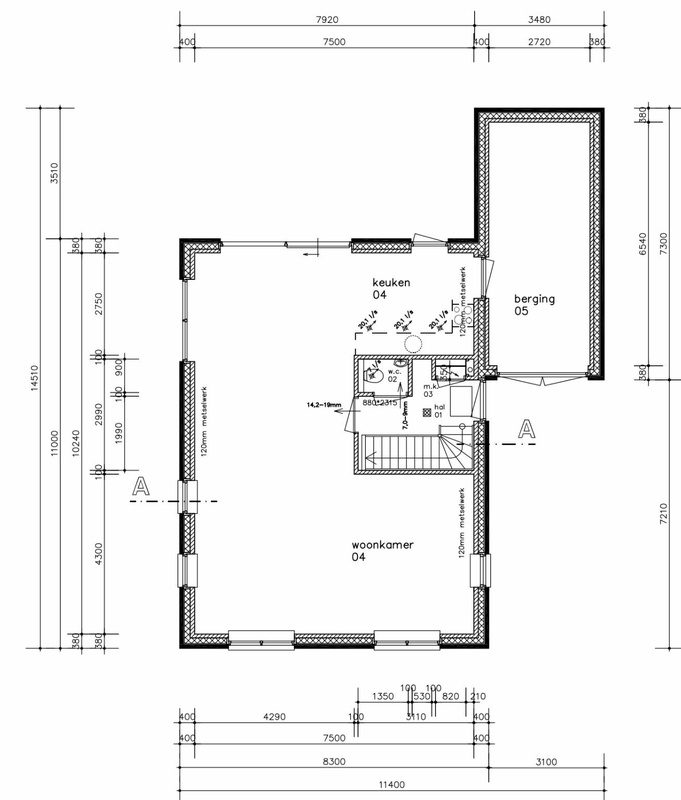

Toke_gt schreef op woensdag 20 april 2022 @ 16:46:
Heb je een plattegrond van de hele verdieping?

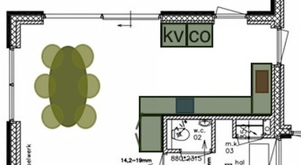

Zeker! Zie hierbij. We zitten er nu haast aan te denken om de benedenverdieping nog 3 meter langer te maken, dan hebben we ook ruimte voor een inpandige bijkeuken van 2 bij 3.24 en dan hebben we een extra meter voor in de keuken zodat er een eiland in kan. Enige nadeel is wel dat de omgevingsvergunning al onherroepelijk is en we dat dan weer open moeten breken, en het prijskaartje van 27k stop ik misschien net zo lief in de tuin.

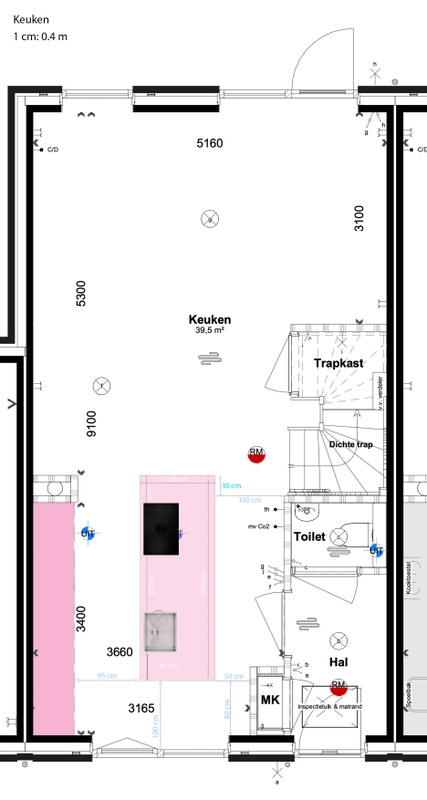

Wij hebben bij ons huis een klein bijkeuken van 242x235cm. Nu zou ik aan de 242 cm wand 4 lage kastjes willen hebben, waarvan 1 moet een koelkast, 1 spoelgedeelte, 1 wasmachine en 1 droger. De wasmachine en droger wil ik in het kastje met een deurtje ervoor. Idealiter hebben de deurtjes van wasmachine en droger een draaischuifsysteem, om de deurtjes weg te kunnen klappen.
Boven deze 4 kastjes zouden we wellicht nog 4 hangkasten willen plaatsen. De ruimte is krap dus iedere centimeter telt met bovenstaande wensen. Ik heb op zoek naar iemand die dit voor ons zou kunnen maken.
Ik heb 1 offerte binnen van een meubelmaker die de kastjes van MDF maakt en lakt en dan kom ik op een prijs van 7000 euro voor de 8 kastjes. Dit is inclusief composiet blad, smetrand, spoelbak en kraan.
Naar mijn idee moet dit goedkoper kunnen. Het hoeft niet per se maatwerk te zijn, maar ik heb nog geen leverancier gevonden die bovenstaande als standaard aanbiedt. Hebben anderen nog suggesties?
In onderstaand afbeelding staat nog een maat van 249 cm, maar moet dus 242 cm zijn.
Afbeeldingslocatie: https://tweakers.net/i/m-kPjjAdbZ52EZHhA3QJRdEy3tU=/full-fit-in/4920x3264/filters:max_bytes(3145728):no_upscale():strip_icc():fill(white):strip_exif()/f/image/bRd58dIOqvJALgjtKM0fg2HZ.jpg?f=user_large
Afbeeldingslocatie: https://tweakers.net/i/h_wJ9He2jjLhAMTGvcwn-C-lkSw=/x800/filters:strip_icc():strip_exif()/f/image/eakSOEtKmWdJVvISMZnh44ne.jpg?f=fotoalbum_large
Afbeeldingslocatie: https://tweakers.net/i/6St35fK7ZsTMZS9BHQHhkWtQz9s=/x800/filters:strip_icc():strip_exif()/f/image/aqWCDbDF98EBl5cdcZCyn6RY.jpg?f=fotoalbum_large

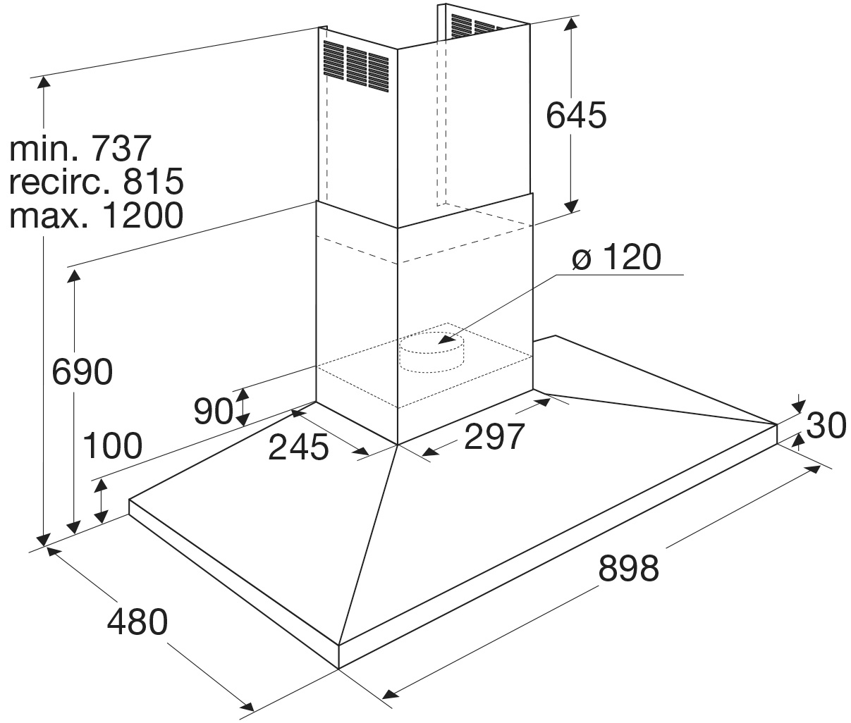

  • Greatsword
Wat zijn jullie ervaringen met het vervangen van Koolstoffilters?
We hebben hier nu c.a. een half jaar een Siemens LC98BIT50 en sinds vorige maand krijgen we deze melding in de app. Moet ik hieruit halen dat de filter voor 97% op of verbruikt is?
En kopen jullie doorgaans gewoon het origineel of toch voor een 3rd party huismerk?
Bij Siemens vragen ze ~50,- voor een filter 8)7 lucratieve business zou ik zeggen als dat 2x per jaar vervangen moet worden. Huismerk kost iets meer dan de helft als ik bijvoorbeeld bij afzuigkapfilterexpert kijk, maar wat is wijsheid? Is goedkoop hier uiteindelijk duurkoop?

  • Safaci
  • Laatst online: 12-09 23:47
Wij hebben vandaag een offerte ontvangen voor een Next125-keuken en ik ben benieuwd wat jullie vinden van de opstelling en uiteraard ook de prijs. Vooral de selectie van de apparatuur is een beetje raar. De oven mist bijvoorbeeld features die de combi-oven wel heeft en er is gekozen voor een instapversie voor de koelkast.
Afbeeldingslocatie: https://tweakers.net/i/AA6lox-jrRIRRqIaMwhQD1OUzwQ=/800x/filters:strip_exif()/f/image/Czcbjp90oXSU9wThjUU87BH1.png?f=fotoalbum_large
Afbeeldingslocatie: https://tweakers.net/i/tXMQe-DQGgW179Q8_aTCkuPSP3M=/800x/filters:strip_exif()/f/image/lbV7aiEYDBb7jbWz4Ho4zLo6.png?f=fotoalbum_large
Members only: title
De Next125 framewall is een leuke (dure) extra die ik erin wil hebben. :+
Afbeeldingslocatie: https://tweakers.net/i/p4kjHSPmEnOGOtPGJnkDL2Un6_0=/x800/filters:strip_icc():strip_exif()/f/image/u6nZjIRjkmkZFsIeoUT0d44D.jpg?f=fotoalbum_large
  • MRL
  • Laatst online: 28-10-2025
MRL
Toke_gt schreef op vrijdag 22 april 2022 @ 22:26:
Ik weet niet hoe erg je gehecht bent aan een eiland, maar je zou zoiets kunnen doen om goed gebruik van de ruimte te maken zonder de doorloop naar buiten en naar garage te blokkeren. Wil je een eiland, dan kun je dat ook plaatsen waar nu eettafel is ingetekend. Huis is echt al groot genoeg en met garage heb je toch al een soort bijkeuken?
Tegen muur tussen ramen staan hoge kasten met koelvriescombi en oven(s). Verder alleen maar laag. Kast om de hoek kan ook een hoge koffie- en/of servieskast zijn.
Dit zou inderdaad het andere idee zijn. Enige 'maar' die ik erin zie is dat je toch echt in de keuken staat te koken, tenzij je ervoor kiest om de kookplaat helemaal rechts te doen en de kast naast de deur ook laag te houden. Heb je toch een soort kookeiland.
Oké, en nog een kleine maar: heb ik er met mijn toch wat onbeholpen man geen last van dat hij met van alles nogwat tegen die kasten aan knalt als hij door de achterdeur komt? En ook al is hij misschien in staat de kasten intact te houden, zijn ongeleide neefjes die een spoor van vernieling achterlaten zullen het hoe dan ook presteren om zo'n kast te slopen. Die muur daar is 1,45m, dus als je de inbouwapparaten 1,2m maakt zou je allicht nog iets kunnen verzinnen als ombouw die niet heel gevoelig is, maar wat voor materiaal zou zich daarvoor het best lenen?
  • MRL
MRL
Floor-is schreef op vrijdag 22 april 2022 @ 22:12:
Ik ga niet zeggen dat je niks in je tuin moet steken, maar die 3 meter uitbouw is 22,5m2 en dat is echt heel veel. Kan je ook een fatsoenlijke keuken plaatsen, want dit is wel een ieniemienie dingetje zo. ;)
Ja eens hoor. Het kan budgettechnisch, ik ben alleen even benieuwd hoe dat zou werken. De omgevingsvergunning is onherroepelijk, de wijziging is dan geen wijziging van ondergeschikte aard (immers, het karkas van het huis wijzigt substantieel), dus dan zou je opnieuw een omgevingsvergunning moeten aanvragen.
Zou je dan kunnen stellen dat sprake is van een verbouwing zodat je alleen nog eens over de meerprijs legeskosten bent verschuldigd? Want nog een keer bijna 10K voor de leges aftikken doet wel érg veel pijn.
Dan is de volgende vraag: wat zou de bank ervan vinden? Vooropgesteld dat we het wel kunnen betalen vraag ik me af of ze nog akkoord zijn met passeren bij de notaris op 20 mei als er nog een onderdeel van het huis is dat nog niet een onherroepelijke omgevingsvergunning heeft.

  • Swinta
  • Registratie: Oktober 2021
  • Laatst online: 12-08-2024
@MRL een uitbouw aan de achterkant is vergunningsvrij tot 4 meter. Dus dan kun je die optie toch nemen?
Of anders even met de aannemer overleggen voordat je besluit wel/niet.
  • t14wo
  • Laatst online: 06:19
MRL schreef op zaterdag 23 april 2022 @ 20:39:
Je kunt normaal al uitbouwen aan de achterkant bij bestaande bouw. Zo te zien en lezen heb jij gewoon een projectbouwwoning. Waarom maak jij je daatbij zorgen over omgevingsvergunningen? Jij kan toch gewoon de optie 3m uitbouw aanvinken?
Zolang je daarmee niet >50% van je tuin bebouwt en <3m hoogte blijft zit je gewoon goed vergunningvrij.
  • Vendetta_X
Safaci schreef op zaterdag 23 april 2022 @ 19:25:
***members only***
Niet heel gek denk ik. IQ100 koelvries valt wel wat uit de toon, pak daar een 300 of 500. Vw zegt me niets, belangrijk apparaat dus even goed nakijken.
Hoe is het kasten werk? Lades in het eiland legplanken in de kastenwand?
  • Safaci
Vendetta_X schreef op zaterdag 23 april 2022 @ 23:46:
Zowel in het eiland en in de onderste kasten zitten lades. Beetje vergelijkbaar zoals hieronder:
Afbeeldingslocatie: https://tweakers.net/i/AChpuNZCe0mDLN8VXRC9HDZ5Ysc=/full-fit-in/4920x3264/filters:max_bytes(3145728):no_upscale():strip_icc():fill(white):strip_exif()/f/image/kIPdpNljhb378Qmu4LRDWaRV.jpg?f=user_large
Wat betreft de vaatwasser, dit schijnt de enige optie te zijn met Vario-scharnier. Ik ga zelf een aantal Bosch apparaten voorstellen. Daar heb ik waarschijnlijk meer keus in vaatwassers met Vario-scharnier.
Wat is jullie mening over Dekton-bladen? Is dat de meerprijs van 1000 euro waard t.o.v. composiet?

synorluna schreef op zaterdag 23 april 2022 @ 08:39:
Dat lijkt me lastig met 242cm..
Een wasmachine en droger hebben een binnenmaat van 60cm nodig voor de kast. Wat ik doe is iets dikker materiaal gebruiken vanwege het gewicht en het centrifugeren. Als een klant een deurtje wil, dan wordt dat zelfs iets meer om de scharnieren kwijt te kunnen. In jouw geval wil je een schuifdraaideur, die heb ik nog maar één keer gemaakt en als ik me niet vergis was dat zo'n 5cm breed. Dan kom je al richting 70cm per kastje voor deze twee apparaten. En dus heb je net meer dan een meter over, waar je wellicht nog ruimte wilt houden omdat muren nu eenmaal niet altijd recht zijn.
Ergo: dan heb je volgens mij iets meer dan 100cm over voor een koelkast en een spoelkast. De koelkast heeft 60cm nodig, dus je spoelkast wordt dan een heel smal dingetje..
Twee oplossingsrichtingen.
1. Een hoge kast gebruiken, hierin wasmachine en droger 'stapelen'. Dan kan je die achter zo'n draaischuif kwijt. Heb je volgens mij grofweg nog 170cm over, daarin kan je easy een koelkastje, spoelbak en dan nog een smaller (45-50cm) kastje kwijt :)
2. Parallel plaatsen, die andere wand gebruiken dus. Komt de doorloop niet ten goede, maar je wilt meer kwijt dan nu past. Als je daar >130cm hebt, kan je daar de wasmachine en droger naast elkaar (eventueel op hoogte) kwijt. Anders kan je er ook twee lage kastjes plaatsen wellicht, hierin het koelkastje dan zou ik zeggen.
Het is geen grote ruimte, maar voor een bijkeuken helemaal niet verkeerd!

  • synorluna
  • Registratie: Oktober 2017
  • Laatst online: 10-11 19:22
Floor-is schreef op zondag 24 april 2022 @ 18:35:

De deadline is 12 mei al!
Stress van examens + fulltime baan + 'binnen 3 weken keukentekeningen aanleveren' is behoorlijk merk ik.
Maar goed. We zijn met alle adviezen uit dit topic aan de slag gegaan en gaan het ook online laten tekenen.
We hebben in 2 avonden 2 tekeningen gemaakt. Zouden jullie feedback kunnen geven hierop?
Paar feiten:
- Keukenblok van 2.40 meter vonden we toch iets te klein, we denken dat 3 meter nog wel past. Komt dan 30 cm voorbij de trap. Vrouwlief had het liefst 3.60 meter gehad, maar als je dan de trap op of af wilt heb je slechts 1 meter voor je tegen het keukenblok aanloopt dus dat lijkt helaas niet te passen.
- We willen graag een grote vriezer en een grote koelkast.
- We willen graag een (stoom)ovencombi en een combi-oven (magnetronfunctie)
- We willen graag een extra grote vaatwasser, maar weten nog niet welke maat etc.
- We willen graag een Bora kookplaat maar weten nog niet welke. De afmetingen verschillen wel per model. Maakt dit uit voor de tekening?
- Zelfde geldt voor de goot: er zijn verschillende afmetingen en we weten nog niet welke we zouden willen. Maakt dat uit voor de tekening?
Onze concrete vragen:
- Denken jullie dat 1.10 meter breed zou passen, of wordt het dan te krap? We hebben een blok van 1 meter en van 1.10 meter getekend ter illustratie. Vrouw houdt echt van koken en vindt veel werkruimte belangrijk.
- Waar zouden jullie de vaatwasser adviseren?
- Waar zouden jullie de ovens adviseren?
- Waar zouden jullie de koelkasten adviseren?
- Moeten we nog een aanrechtblad doen aan de kastenwand zeg maar?
- Waar zouden we het beste onze koffiemachine (standalone Siemens EQ700) kwijt kunnen?
- Hoeveel ruimte tussen kookplaat en rand? En tussen goot en rand? En tussen kookplaat en goot?
Hebben jullie andere tips/tricks?

Mijn botte en eerlijke mening: ik zou daar nooit een eiland in plaatsen, echt zonde.
Probeer een schiereiland door het blok 90 graden te draaien en dan tegen de muur aanzetten (links).

Je loopt met je deur tegen je kookeiland aan. Dat lijkt me niet echt een welkom gevoel geven als je binnenkomt. Gezien je daardoor de achterkant van het eiland dus eigenlijk niet kan gebruiken zou ik niet zo een eiland neerzetten. 50/60 cm doorloop is ook erg krap. Hoe ziet het raam eruit in de voorgevel? Als dit boven het aanrecht uitkomt, zou ik daar de keuken onder zetten. Anders eventueel de woonkamer met de keuken omwisselen. 3,6m is een prima breedte voor een zithoek.
Als je perse een eiland wil op die plek, zou ik de deur naar de hal veranderen in een schuifdeur.

In de andere helft van de ruimte zitten de ramen/deuren dicht op de zijmuren waardoor je een techniekwand niet in de hoek kunt plaatsen. Neem aan dat de ramen aan de "noordzijde" tot aan de grond zijn?
VChunky schreef op maandag 25 april 2022 @ 15:55:
Een mooi eiland past niet waar je 'm wilt. In de andere helft van de kamer zou ie wel mooi passen en dan gebruik je de ruimte waar je nu de keuken hebt getekend voor een lange eettafel.
Z___Z schreef op maandag 25 april 2022 @ 15:50:
Sport_Life schreef op maandag 25 april 2022 @ 15:45:
Vrouw wilt per se een mooi kookeiland en geen schiereiland, soort van non-negotiable (helaas).
Hoop dat ik zitdeel en kookdeel kan omdraaien, zal opnieuw gaan tekenen.
Ben het helemaal met jullie eens. Overigens is dit niet ook de woonkamer, slechts eetkamer en keuken (woonkamer is 1e verdieping).
Gevel ziet er als volgt uit:
Afbeeldingslocatie: https://tweakers.net/i/Rld4Q6lwdzzKMv55dfVtswkUj1o=/full-fit-in/4000x4000/filters:no_upscale():fill(white):strip_exif()/f/image/1NW78RrugbafAz58tdRwlQJp.png?f=user_large
[ Voor 7% gewijzigd door iasix op 25-04-2022 16:02 ]

  • iasix
  • Laatst online: 12-11 14:35
Geweldig hoe jullie allemaal meedenken! Zal de vertaling van tekentafel naar echte keuken ook hier posten wanneer de tijd rijp is :-)
Afbeeldingslocatie: https://tweakers.net/i/D6hdZWAcmayj4lp7rjaAit7RvA0=/x800/filters:strip_icc():strip_exif()/f/image/geRhyT80JFGudagYcbzpr9cP.jpg?f=fotoalbum_large
Dit is de verdieping blanco. Vind de tekening van MartijnA3 oprecht een mooi idee maar vrouwlief houdt écht van koken en wilt veel werk- en kastruimte.
Alleen al haar randapparatuur (zo noem ik het maar, mixer etc) is al een kast opzich.
Heb de aannemer gevraagd of we het mogen omdraaien. Echt belachelijk dat ik nog zo'n 2.5 week heb om dit en de badkamer uit te denken (moet aan de badkamer zelfs nog beginnen, zucht).

@iasix
Stel je wilt nog iets met hoge kasten die je wilt laten aansluiten op de achterwand, dan zou je naar zoiets kunnen kijken met een ondiepe hoge kast aan de achterkant van de woning.
Afbeeldingslocatie: https://tweakers.net/i/hcn3jJQNraGaXtSoQNOlGPtVSZI=/800x/filters:strip_icc():strip_exif()/f/image/FNdDHP1OSzTlNbHxh3hESkdK.jpg?f=fotoalbum_large
Afbeeldingslocatie: https://tweakers.net/i/a31mDV8CaSDyI8bYPtmEcaRMRRU=/800x/filters:strip_icc():strip_exif()/f/image/QiTinyBpx1l3Sa7hCxsuFT4K.jpg?f=fotoalbum_large
Afbeeldingslocatie: https://tweakers.net/i/jdcMaWXzquBVaiU3-vIFH1BqRSM=/800x/filters:strip_icc():strip_exif()/f/image/p6DJ7SiZM0qUcPugJUOtD8TY.jpg?f=fotoalbum_large
