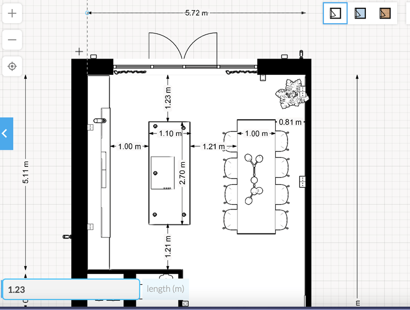

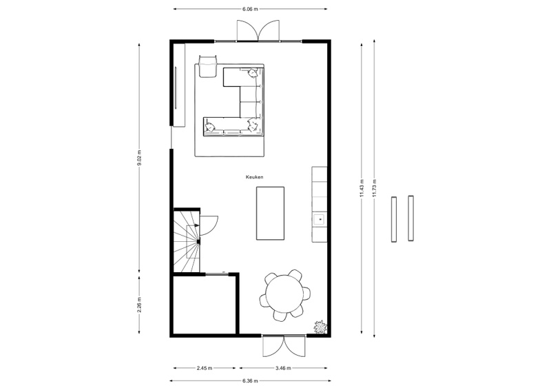

Dit is ons plan voor de indeling van de keuken:
Afbeeldingslocatie: https://tweakers.net/i/rJvfQ8FQKNh7u-z_xHFiAi7Yde8=/800x/filters:strip_exif()/f/image/G0KfF7MDZ4kdMHkW12EKzGNg.png?f=fotoalbum_large
Ik ben benieuwd wat jullie van alle afmetingen vinden. Persoonlijk lijkt mij 1 meter tussen eiland en wand prima, al weet ik dat de meesten 1.10m zullen adviseren. 80 cm tussen tafel en muur kan net aan voor mij.. we hebben op dit moment 73cm en dat is prima om te zitten, maar niet om er iemand achter langs te laten gaan.
Grootste twijfelpunten; eiland misschien naar 100cm doen ipv 110cm?
Wandopstelling inkorten naar 483cm ipv 511, zodat alle kastjes standaard 60cm kunnen zijn en we een ruimte van 28 cm houden in de hoek voor een gordijn.. Als we de volledige 511cm benutten weet ik niet hoe de raamdecoratie geplaatst zou moeten worden. Want ik twijfel of ik het gordijn in het kozijn zou plaatsen.

Ik zou inderdaad voor een eiland van 100cm gaan. Geeft net iets meer ruimte rondom de tafel.

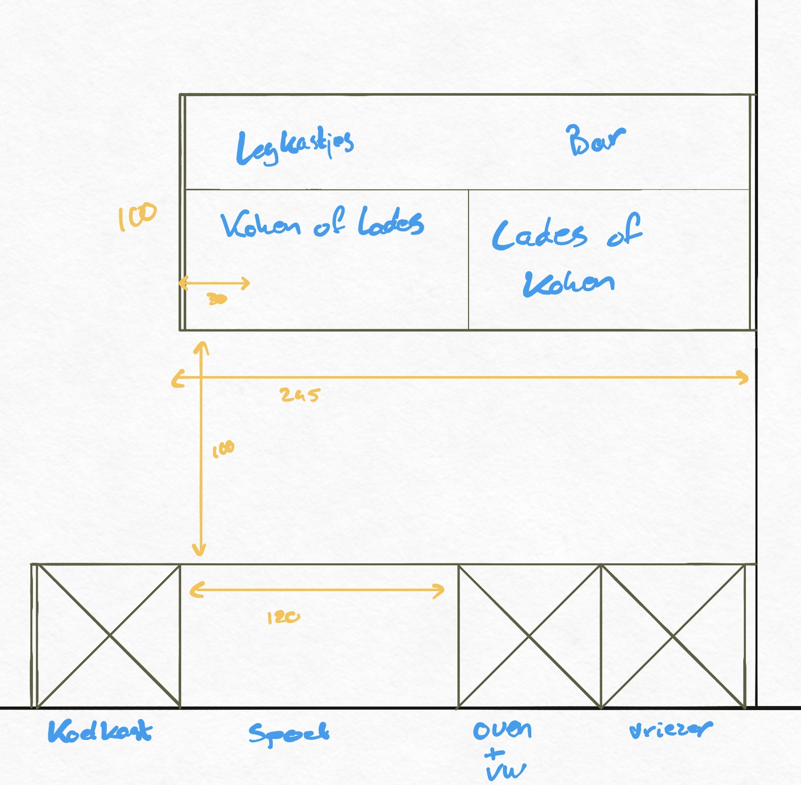

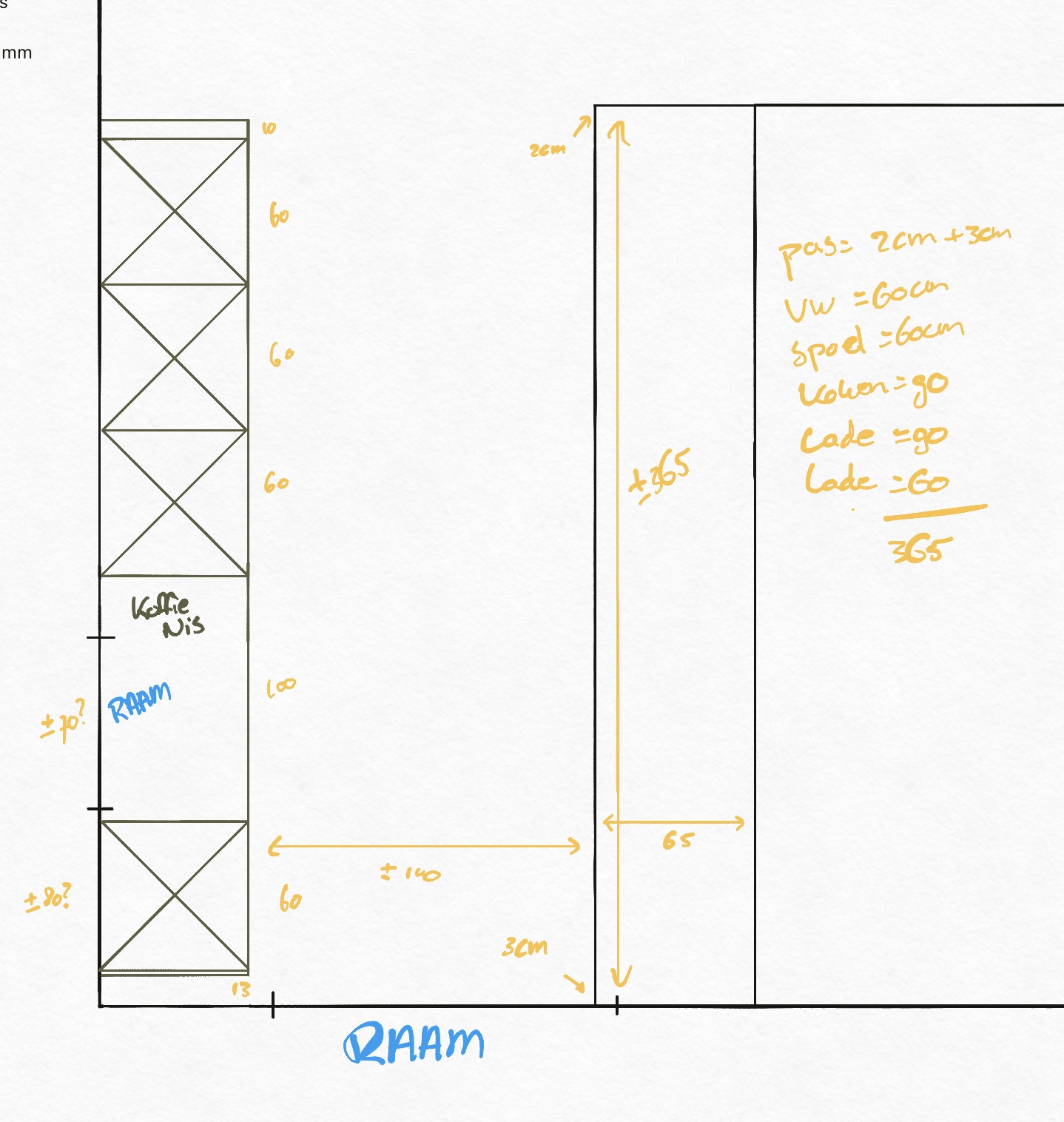

Je gaat niet over één nacht ijs, laat zaken op je inwerken. Als je de mogelijkheid hebt: renders maken!
Die indeling is maar een opzet natuurlijk, helemaal links een 30 apothekerskastje levert bijna dezelfde werkruimte op en geeft inderdaad ruimte voor kruiden, olie en dat soort spul :)
Vaatwasser helemaal rechts omdat rechts van spoelbak en je dan de rest helemaal in lades kunt uitvoeren.
Volgens mij heb ik de kastenwand per ongeluk gespiegeld, die moet je even zien om te denken, sorry!
Met zoveel kastenwand heb je waarschijnlijk weinig behoefte aan bovenkastjes, wel zou ik overwegen boven het aanrecht iets te doen om de ruimte te breken.

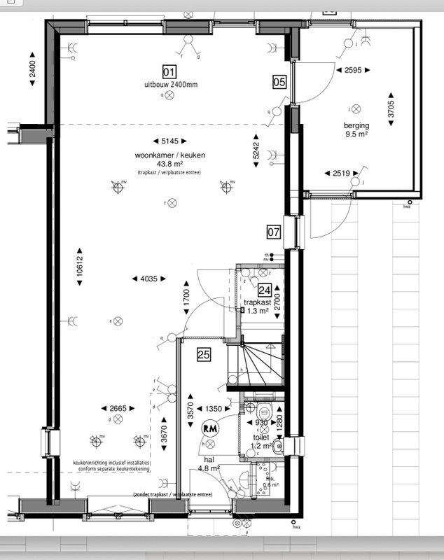

Een mooie keuken! Maar, we hebben besloten om niet voor een bar te gaan omdat de eettafel er te dicht op zal moeten zitten i.v.m. ruimtegebrek. Ter illustratie:
Afbeeldingslocatie: https://tweakers.net/i/znVYhGdtSK0N4jZXRcEo249ptMU=/x800/filters:strip_exif()/f/image/5dqVoUDrmHfuSgzyBTtIXKVm.png?f=fotoalbum_large
Floor-is schreef op zaterdag 22 januari 2022 @ 10:10:
Heb je hetzelfde huis als @emreupdates gekocht? Volgens mij wel namelijk. Okay, je keuken is 30cm breder, maar jullie hebben zelfs hetzelfde luik voor de vloerverwarming..
Daar tekende ik dit in: Floor-is in "Het Grote Keuken topic: verkopers, kwaliteit, prijs - Deel 3"

Floor-is schreef op maandag 24 januari 2022 @ 16:19:
En hoe valt dat in de gehele plattegrond?
2m10 naar boven en 2m23 naar beneden.. Wat zit daar aan beide zijden en wat wil je er plaatsen?
Dit is het plan:
Afbeeldingslocatie: https://tweakers.net/i/TeCa2_3JbPZBzUofVhnuF5_iIes=/800x/filters:strip_icc():strip_exif()/f/image/CTNrGMwvOvtFgzWZAVWcNDrt.jpg?f=fotoalbum_large
Maar twijfelen nu over de grootte van de keukenachterwand. Hebben nu dus een van 3 meter in ons hoofd.
KL gaf daarvoor deze prijzen:
Keukenmeubelen:
Pronorm X-OS kunststof greeploos (2 hoge kasten (2.6m) de rest lage kasten)
2 eiken planken met inbouwspots (2x 1.80)
Apparatuur:
- Bora PUXU (€ 3199 maar deze is i.v.m actieperiode gratis)
- Siemens multifunctionele oven met stoom en magnetronfunctie 60x60 (HN878G4B6, €2299)
- AEG Koelkast (SCE819E5TS, €1189)
- Spoelbak Caressi Composiet zwart (CAGRPP50BK-TU, € 265,77)
- AEG Vaatwasmachine (FSE63307P, €899)
- Quooker combi flex mat zwart (€ 1313,25)
Werkblad:
Composiet Evora quartz
Totaal Keukenmeubelen : € 13.455 +
Totaal Apparatuur/Accessoires: € 5.966,02 +
Totaal Werkblad(en) : € 4.071,86 +
Subtotaal: € 23.492,88 +
Montage: € 1678,55
Totaal: € 25.171,53

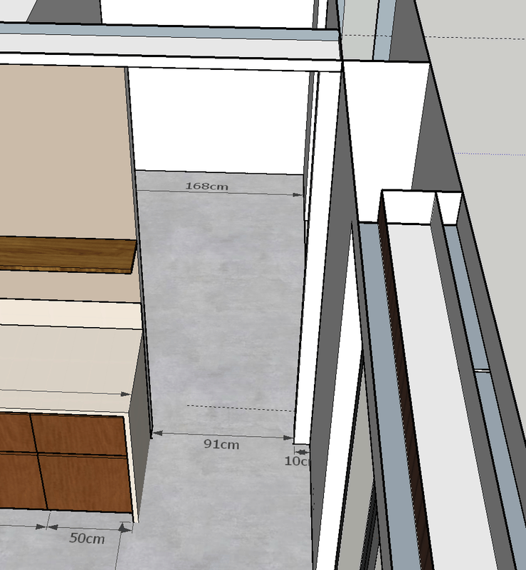

Hoi allemaal,
Met veel interesse dit keuken topic aan het doornemen. Er komen veel goede tips voorbij.
Wij hebben zelf een nieuwbouw huis gekocht wat ergens Q1 2023 opgeleverd gaat worden. Inmiddels ook bezig met de indeling van de keuken.
We hebben de optie gekozen om het huis uit te bouwen om zo meer ruimte te creëren in de keuken. Daarnaast laten we de muur tussen de zij-aanbouw en keuken doorbreken (is ook een optie) zodat we flexibeler zijn om de ruimte in te delen; temeer omdat we in de zij-aanbouw een speelruimte en bijkeuken willen creëren die allebei via een aparte schuifdeur te bereiken zijn vanuit de keuken.
In sketchup heb ik een aantal ontwerpen gemaakt en met 1 van de ontwerpen naar een keukenbedrijf geweest voor een eerste gesprek en de opstelling verder te bepalen. Hieronder een aantal screenshots van sketchup en de plattegrond.
Specifiek heb ik de volgende vragen:
1. Opstelling: Wat is jullie indruk van deze opstelling? Valt er nog iets te verbeteren in jullie optiek?
2. Vaatwasser en afvalbak locatie: de vaatwasser wilde we eerst bij spoelbak aan de rechterkant plaatsen en de afvalbak aan de linkerkant. Op die manier heb je er niet zoveel last van als de vaatwasser openstaat en je nog iets wilt pakken in bijvoorbeeld de koelkast. Echter, met het uitruimen van de vaatwasser moet je weer verder lopen om spullen weer in de kastjes te zetten... Wat vinden jullie?
3. Ruimte tussen tafel en kookeiland: Ruimte is nu iets van 70 a 85 cm met een tafel van 1 meter breed. Nu tekent men over het algemeen de stoelen onder te tafel maar ja, dat is niet de praktijk als er mensen aan tafel zitten. Oftewel, is ruimte die nu getekend is voldoende om er geen last van te hebben?

Heb je al die tekeningen van je huis / keuken zelf getekend met Sketchup, @Oliesjeik1

Oliesjeik1 schreef op dinsdag 25 januari 2022 @ 17:38:
Hoi allemaal,
We hebben de optie gekozen om het huis uit te bouwen om zo meer ruimte te creëren in de keuken. Daarnaast laten we de muur tussen de zijaanbouw en keuken doorbreken (is ook een optie) zodat we flexibeler zijn om de ruimte in te delen; temeer omdat we in de zijaanbouw een speelruimte en bijkeuken willen creëren die allebei via een aparte schuifdeur te bereiken zijn vanuit de keuken.
1. Opstelling: Wat is jullie indruk van deze opstelling is er nog iets te verbeteren in jullie optiek?
Mooi gemaakt met Sketchup! Heel leuk om daar je hele woning mee in elkaar te klussen.
1. Mooie opstelling, je eerste opstelling heeft mijn voorkeur. Persoonlijk niet zo'n fan van deurtjes die niet matchen qua afmeting. Volgens mij combineer je aan de spoelkant kastjes van 50cm en kastjes van 60cm. Ik denk dat je ook wel uit komt qua ruimte als je 1x 50cm laat vervallen en de andere van 50cm vervangt door 60cm. Sowieso even afvragen of je niet liever lades neemt aan die kant.
2. In de voorgestelde oplossing zou ik de vaatwasser rechts doen.
3. Doordat die muur is doorgebroken naar bijkeuken/speelkamer kun je een beetje smokkelijk en vrij makkelijk 10cm winnen om de keuken iets naar achteren te plaatsen.
  • Oliesjeik1
  • Laatst online: 26-11 21:08
Rzaan schreef op dinsdag 25 januari 2022 @ 19:02:
Helaas wel :P
Heb wel een DWG file van de bouwer gekregen, vervolgens omgezet in sketchup file en daarna overtekenen. Maar dan nog, een hoop werk. Maar nu wel redelijk handig met sketchup geworden. Heb inmiddels het hele huis erin gezet :D
Gaat ons wel helpen met keuzes denk ik en tevens heeft het huis een dwarskap met daaraan een langskap; wilde even weten hoe dat er straks uit komt te zien op de zolder.
Overigens, de meubels zoals de tafel en stoelen kun je uit het 3d warehouse halen. Heb wel de 2017 versie (offline versie) en deze kan niet de nieuwe modellen kan inladen. Dat moet ik dus met een omweg doen (openen in sketchup web versie, download als 2017 versie en vervolgens inladen in m'n offline 2017 versie van sketchup..)
SquareOne schreef op dinsdag 25 januari 2022 @ 19:13:
1. Ja, eerste doel was om zoveel mogelijk ruimte te creëren maar wellicht kunnen we er inderdaad 1 laten vallen. Wat betreft lades, dat is ook wat we willen doen (heb ik ook zo getekend toch ?)
2. ok, ook reden waarom?
3. Dat is ook mijn redenatie maar moet nog wel met de bouwer kijken of dat kan. Immers loopt daar de fundering onderdoor lijkt me dus weet niet in hoeverre je het leidingwerk verder die kant op kan halen.

Ook wij hebben een nieuwbouwwoning gekocht. Deze wordt opgeleverd in 2023 Q2. Hieronder zie je de indeling van de begane grond.
Afbeeldingslocatie: https://tweakers.net/i/JFiSqXNL8tcOxtMycVaeSAfC5T8=/x800/filters:strip_icc():strip_exif()/f/image/CUflvqFGFOneoClv6oEhOibC.jpg?f=fotoalbum_large

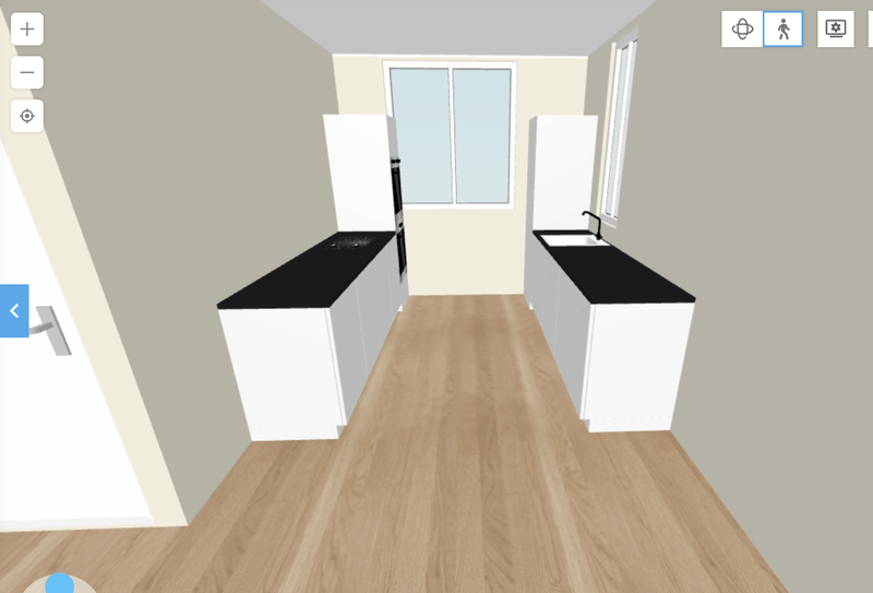

We dachten eerst aan een U-keuken, maar bij een keukenzaak kregen we het advies om een parallelopstelling te nemen met 2 hoge kasten aan de raamkant voor een ruimtelijk effect. Daar werden we wel enthousiast van, maar na de maten nog eens goed te bekijken lijkt dat niet te kunnen.
Afbeeldingslocatie: https://tweakers.net/i/wwDX1HW3DAgmDIHKM41DJE0EcIY=/x800/filters:strip_exif()/f/image/VG1hcz6vRY3KvEbuw6SQ5tSx.png?f=fotoalbum_large

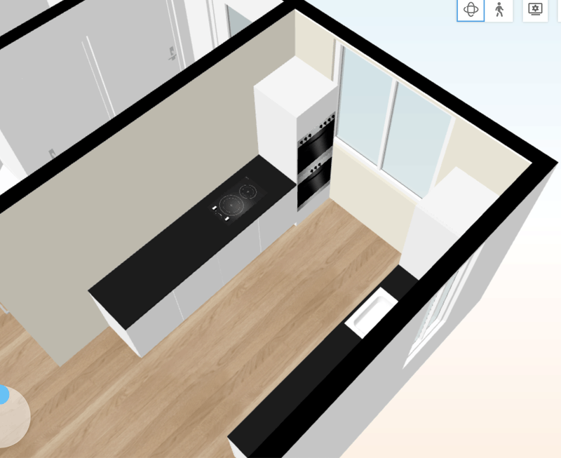

De hoge kast links op de foto's hieronder komt net voor het raam te staan. De afstand tussen de muur en het raam is 56,8cm aan die kant. Aan de rechterkant past wel een hoge kast. De makkelijkste optie is om dan 2 kasten naast elkaar te plaatsen aan de rechterkant, maar daar zit ook een raam in de zijmuur, dus dat gaat ook niet.
Afbeeldingslocatie: https://tweakers.net/i/P1LNKPTaaLTgF880OB7PoNQpSt0=/800x/filters:strip_exif()/f/image/naO9rKcf4yIy0GnOL1B2uYUm.png?f=fotoalbum_large
Afbeeldingslocatie: https://tweakers.net/i/mX1zlbcol-84BZu2AZnmyMJkC_U=/800x/filters:strip_exif()/f/image/LjtO2akh0K7yDQd3pmyqnPE0.png?f=fotoalbum_large
Afbeeldingslocatie: https://tweakers.net/i/_M-tdNZkP9iXwYbmD6Jp1PyTNTo=/800x/filters:strip_exif()/f/image/V6kbkdXFh3Blp0pUmP5qZSvX.png?f=fotoalbum_large
De parallelle opstelling vind ik wel erg mooi. Eventueel kunnen we de hoge kasten ook aan het eind van de keuken plaatsen richting de kamer, maar dan benemen die kasten het zicht en dan lijkt de kamer een stuk kleiner.
Ik ben heel benieuwd naar jullie ideeën voor een alternatieve opstelling.

Oliesjeik1 schreef op dinsdag 25 januari 2022 @ 19:29:
Helaas wel :P
t.a.v. punt 1. Je hebt gelijk, ik zat niet op te letten.
t.a.v. punt 2. Als de vaatwasser rechts zit zit die wat minder in de primaire looproute.
Zit nog even naar de opstelling te kijken, maar de doorgangen naar de speelkamer en berging lijken wel smal te worden. Dus zou die spoelkant sowieso iets verkleinen.
Ik moet hierbij een beetje denken aan de opstelling van @Jannick1
Jannick1 in "Het Grote Keuken topic: verkopers, kwaliteit, prijs - Deel 3"

Zandah schreef op dinsdag 25 januari 2022 @ 19:30:
Net als bij ons snap ik soms die keuzen van architecten niet... je weet toch dat een standaard keukenkast 60cm is; waarom wordt daar geen rekening mee gehouden en plaatsen ze het raam 10 cm verder naar binnen... de meeste mensen gaan toch daar een keuken plaatsen lijkt me zo..
Bij ons hetzelfde met waar de apparaten staan; die wand is meen ik 280cm, waardoor je net niet lekker 5 kasten naast elkaar kan plaatsen zonder weer iets te moeten trucken... En dat terwijl volgens de oorspronkelijke tekening men daar ook de keuken heeft getekend...
Anyway, helpt je nu niets verder ben ik bang. Kwam tot dezelfde ideeën als die je zelf al opgooid met de daarbij behorende bezwaren.
d'n oliesjeik
  • Zandah
  • Laatst online: 24-11 20:28
Oliesjeik1 schreef op dinsdag 25 januari 2022 @ 19:43:
Precies. Dit is helemaal niet praktisch en ik snap ook niet goed waarom ze het raam niet een beetje opgeschoven hebben.
  • Z___Z
Ik zou een U keuken plaatsen. Dan heb je het probleem met hoge kast voor het raam niet. Is dit serieus zo getekend door een keukenzaak?
Maar vraagje over je plattegrond. Heb je nu een raam in je keuken dat kijkt naar de keuken van je buren?
  • Zandah
Z___Z schreef op dinsdag 25 januari 2022 @ 20:12:
De tekening heb ik zelf in Floorplanner gemaakt. De keukenzaak zou het idee nog verder uitwerken, maar in de tussentijd ben ik zelf ook aan de slag gegaan.
Wat betreft de plattegrond, de eerste klopt niet helemaal. Dat was de tekening waar de opties op stonden, maar die komt het meest overeen met onze indeling. Hier stond het raam in de zijmuur niet op, maar die zit er wel, dus die heb ik er in geshopt voor de duidelijkheid. Verder kloppen alle maten wel. Onze buren zitten aan de andere kant. Via het raam aan de zijkant kijken we dus gelukkig niet bij de buren naar binnen :o

@Oliesjeik1
1. De ruimte tussen aanrecht en eiland kan je minder maken, 100-110 is vaak ruim zat, win je 10-20cm bij de tafel :)
2. Aanrecht is 280. Je kunt eventueel 100-100-60 doen en zo 20cm inkorten, geeft je meer ruimte in de doorgang. Spoelen in een van de 100-kasten, 60 voor de vaatwasser. :) (Of 90-90-60, want je doorloop is wel erg krap!)
3. Eerste opzet heeft ook mijn voorkeur trouwens
Afbeeldingslocatie: https://tweakers.net/i/ddT2p3gDcyapX7wI8OApz-AzC8k=/full-fit-in/4920x3264/filters:max_bytes(3145728):no_upscale():strip_icc():fill(white):strip_exif()/f/image/L7qLz6Qqxe9ibmbpRbww2uqM.jpg?f=user_large
Beetje lullige 13cm aan de onderkant nu, lastig met de stofzuiger. Maar plek voor de gordijnen, heb ik vandaag opgepikt ;)
Eventueel kan je de wand laten aansluiten, de nis iets vergroten. :)
Edit: @loeberce geeft wel een mooie oplossing, holy smackers dat ik daar niet aan dacht.. Ik ga nog een keertje tekenen :)

KoudeAardbei schreef op dinsdag 25 januari 2022 @ 19:39:
Wij zijn bij KeukenKampioen geweest vandaag en hebben het volgende ontvangen:
[Afbeelding]plaatjes afbeeldingen
AEG FSB53927Z
AEG KMK761080B
AEG SCB618F3LS
Composiet werkblad
Bora Pure met plasma filter
Qooker 3 in 1
Stopcontact
***members only***
Weet echt niet of dit een goede prijs is, jullie een advies?
Hoor het ook graag als jullie andere tips hebben O+
Er komt maar één beeld mee, kan dat?
Wat voor composiet werkblad? Wat voor frontjes? Wat is de fabrikant, welke lijn? Hoeveel lades, wat voor grepen, hoe hoog is de plint, welke Quooker? Welk plasmafilter? Wat voor spoelbak? Hoeveel stopcontacten en waar?
Bora met plasmafilter is geen garantie bij Bora schijnt.. Gek dat ze dat adviseren.
Hoe groot wordt dat eiland? Ongeveer 270 denk ik?
Qua opstelling: pfft, waar te beginnen?
  • Spoelen tegen de wand aan is shit. Je kunt niet afleggen op deze manier, de muur zit enorm in de weg en gaat vies worden.
  • Koken op de rand is niet te adviseren, als je kinderen hebt of iemand die ook maar een beetje onhandig is.. Dan gaan er pannen op de vloer eindigen. Ook hier heb je afstand tot de kopse kant/wang/rand nodig.
  • Je hebt weinig ruimte tussen koken en spoelen, maar een zee van ruimte in de kastenwand..
  • Die oven zo hoog, WTF!?
Het spijt me, maar sjongejongejonge, een heleboel klassieke fouten bij elkaar hoor.
Heb dit in een minuut of 10 voor je getekend:
Afbeeldingslocatie: https://tweakers.net/i/cmg9vd1tvUEHMT8r5LBF0qmfCh4=/full-fit-in/4920x3264/filters:max_bytes(3145728):no_upscale():strip_icc():fill(white):strip_exif()/f/image/VDQYOBfPdUvCDE8Fnrn2Iz3z.jpg?f=user_large
Ik zou 2x50cm legkasten doen dan, want tegen de muur heb je weinig ruimte voor ellebogen. ;)
Je kunt eventueel ook het eiland aan werkzijde, op mijn schetsje van links naar rechts, als volgt doen: 120 koken, 60 lades, 80 of 90 lades. Dan krijg je 20-30cm meer eiland.
Eventueel kan je ook de nis voor spoelen natuurlijk weer naar 180 trekken, staat nu op 120 waarbij ik spoelen zou centreren. Niet alle fabrikanten kunnen breder dan 60 voor een bovenkastje, dus 2x80 kan niet zomaar bijvoorbeeld.
Een extra hoge kast biedt onwijs veel mogelijkheden: koelen en vriezen lostrekken, servieskast.. Symmetrisch lijkt leuk, maar juist die symmetrie er uit trekken maakt de keuken een beetje speels :)
[ Voor 18% gewijzigd door Floor-is op 26-01-2022 00:40 ]

Zandah schreef op dinsdag 25 januari 2022 @ 20:25:
Weet je zeker dat de maten goed zijn overgenomen in jouw tekening? Op de bouwtekening lijkt het muurtje namelijk precies de diepte van de keukenkasten te hebben. Aangezien er nog niet gebouwd is, lijkt het alsof de maten in jouw tekening (links en rechts van het grote raam) gespiegeld zijn?
[ Voor 3% gewijzigd door Toke_gt op 26-01-2022 08:04 ]

Floor-is schreef op dinsdag 25 januari 2022 @ 23:07:
@Oliesjeik1
Bedankt voor je reactie.
1. We hebben in de keukenzaak gekeken en vinden 100 wel aan de krappe kant. Mijn ouders hebben 120 en dat werkt wat fijner in ons optiek; vooral als je er met z'n tweeën staat. Andere optie om nog wat ruimte te winnen is om de spoelkant 5 cm in te korten (in de diepte) --> deze is nu 65 cm en dit zou 60cm kunnen worden.
2. We gaan er nog eens naar kijken. Wat betreft 100-100-60 --> is dat optisch niet raar als je het zo doet? Omdat het dan niet symmetrisch is? En twijfel dan een beetje over de ruimte die je verliest onder de spoelbak...
3. Thanks :)
Bij ons hebben ze het probleem met de maatvoering rond het raam als volgt opgelost. Koffienis met iets kleinere diepte in de hoek bij het raam. En dan de rest van de wand met hoge kasten die wat uitsteken. Overkant een lang laag aanrecht van 70 cm diep.Afbeeldingslocatie: https://tweakers.net/i/f53HyNIZCFxEc7YaMHe4h3cXRn4=/800x/filters:strip_icc():strip_exif()/f/image/bUdNFFDOKUbtY40P3tfCPRXR.jpg?f=fotoalbum_large
Afbeeldingslocatie: https://tweakers.net/i/my1d78rzo3REV7GaJ_k_ObSpFok=/800x/filters:strip_icc():strip_exif()/f/image/86ZOA65aRv945jd75hkYwWG0.jpg?f=fotoalbum_large

Oliesjeik1 schreef op woensdag 26 januari 2022 @ 08:13:
3. Thanks :)
1. Is natuurlijk persoonlijke voorkeur, wij vinden 95cm nog ruim genoeg voor ons. Rondom de tafel wil je zowel optisch als praktisch veel ruimte, dat is lekkerder aanzitten en opstaan, maar levert vooral een prettige doorloop :)
2. Als je lades doet met een greeplijst boven en push-to-open onder valt het best mee. En anders is 3x90 of 4x60 wellicht een optie voor je :) Wat ik als probleem zie is de doorgangen naar de twee ruimten er achter, zo'n doorgang wil je eigenlijk uitvoeren met gelijke dagmaat als je andere deuren en die zullen waarschijnlijk 93cm zijn. Mag ik aannemen dat het pocketschuifdeuren worden? Want anders heb je ook de kozijnen waar je rekening mee moet houden en dat is vaak minimaal 8cm (vaker meer): kom je op 101cm per deur minimaal.
In je tekening laat je die schuifdeur tot de muur lopen en hoewel een mooi idee is dat op zichzelf pittig: de schuifdeur moet ergens op aansluiten, ergens in vallen. Dat ga je dan in de (buiten)muur laten frezen? Veilig zou zijn als je rekening houdt met een kozijn waar de deur invalt, waardoor je 4-5cm meer ruimte per deur nodig hebt.
Van de 5m30 heb je dan al in gebruik: 30cm bij kastenwand + 2x93cm dagmaat + 2x5cm kozijn = 2m26 waardoor je inderdaad net iets meer dan 3m over hebt. Maximaal te gebruiken zou wat mij betreft 2m90 zijn. :)
3x90 is effectief 2m74, dan heb je iets van 28cm 'speelruimte' om de deuren een wat natuurlijker plek te geven.
Ik zou ook kijken wat er gebeurt als je het eiland aan de bijkeuken-zijde uitlijnt met het aanrecht en dan het eiland vergroot naar zeg 2m40 (2m44 effectief ongeveer dus).
3. Op de een of andere manier vind ik dit ook wel een geslaagde basis trouwens. Ik zou dan de bovenkastjes niet laten verspringen, dat wandje tussen aanrecht en tafel weghalen en dat aanrecht dieper maken.
De zwevende kasten geven mooi gevoel van ruimte, de donker houten kastenwand ook, ik heb het gevoel dat dit qua maatgeving van de wand en het aanrecht/smalle eiland prettig is bovendien.
Je kunt zelf meer dan prima tekenen, dus als je het niet erg vind doe ik dat niet :)

Bij ons hebben ze het probleem met de maatvoering rond het raam als volgt opgelost. Koffienis met iets kleinere diepte in de hoek bij het raam. En dan de rest van de wand met hoge kasten die wat uitsteken. Overkant een lang laag aanrecht van 70 cm diep.[Afbeelding]
@Zandah dan krijg je zo iets:
Afbeeldingslocatie: https://tweakers.net/i/5QtJeKqFedXT7E4OUPjO-v1cYms=/full-fit-in/4920x3264/filters:max_bytes(3145728):no_upscale():strip_icc():fill(white):strip_exif()/f/image/NNcoEUOjzW0DZf0HzdySAn7L.jpg?f=user_large
Ik zou het muurtje aan de woonkamerzijde van het aanrecht wel plaatsen, maar lager. Niet tot het plafond.
Boven het aanrecht, tegenover de koffienis, daar een kastje wellicht?
En verder boven het aanrecht opbreken met een plank of de Shelf van Jansen en de Bont bijvoorbeeld.
Ja dat is ook zo. Gisteren tafel zo neer gezet als op de tekening en dan blijkt dat tafel te dicht tegen de muur getekend staat zoals deze nu getekend is, dat is niet fijn met opstaan. Vervolgens 10 cm daar bij geplust waardoor doorloop tussen eiland en achterkant van uitgeschoven stoel iets van 80 cm is. Dat voelde opzich nog ok toen we dat uitprobeerde, ook omdat het kookeiland niet hoog is (het is geen wand zeg maar) dus voelt het iets minder krap. Maar goed, we zijn pas net begonnen dus hebben nog even om te perfectioneren.
ah, pocketschuifdeuren heten ze --> weer wat geleerd. :)
Opzich zijn we nog niet zover, we wilden gewoon schuifdeuren maar inderdaad zonder kozijn. Wat betreft invallen op de muur, ik heb iets van een kozijn getekend waarin de deur zou moeten vallen (is misschien niet heel duidelijk maar heb daar iets van 10cm 'kozijn' uit de muur laten komen
Wat betreft uitlijnen van keukeneiland. Weten we nog niet of we dat willen en of dat dat mooi gaat zijn; wat je dan krijgt is zegmaar 3 rechthoeken achter elkaar (spoelkant, eiland en de tafel). Nu verspringt het iets.
Maar ik zal het eens tekenen.
Afbeeldingslocatie: https://tweakers.net/i/vzt1TESVKpT1f1GXgx3EE-n4sI0=/x800/filters:strip_exif()/f/image/u00zywd1qssZcAKRL3WwEmEK.png?f=fotoalbum_large

Oliesjeik1 schreef op woensdag 26 januari 2022 @ 10:48:
Uiteindelijk wordt het met de tafel toch altijd net anders dan je tevoren dacht. Dan is het mijns inziens verstandig om de ruimte te hebben hier nog een beetje te schuiven. Als je rekening houdt met een tafel van 100 diep, kan je in theorie ook nog naar een 90-diep als je echt te krap uitkomt bijvoorbeeld.
Ruimte om op de stoelen te gaan zitten of op te staan is echt een ding. Ik roep het vaker hier, maar je zou er eigenlijk ook rekening mee moeten houden dat je ouders er fijn kunnen gaan zitten, of iemand anders die al wat meer op leeftijd is ;)
Het hebben van tijd is een fijne luxe, helaas is het nu wel zo dat apparatuur enorme levertijden heeft, dus de basis hebben bedacht en de mogelijkheid om sneller te tekenen zou je ruimte moeten bieden om leveringsproblemen te voorkomen.
Ah nee dat had ik niet gespot en ja die naam heb ik ook gaandeweg geleerd hoor ;)
Het fijne voor mij is dat ik kan zeggen 'hey teken het eens uit' inderdaad, je kunt zelf prima een inzicht maken en krijgen als de boel toch al in je 3D tekeningen zit ;)
Thanks :)
Verduidelijking! En welcome :)
Ik ben geen bouwkundige dus misschien zeg ik iets lachwekkends.. maar is het geen optie om het raam iets te laten verplaatsen of verkleinen (waarschijnlijk voor een meerprijs)? Dan kan je het maken zoals je wilt en niet zoals het kan.
