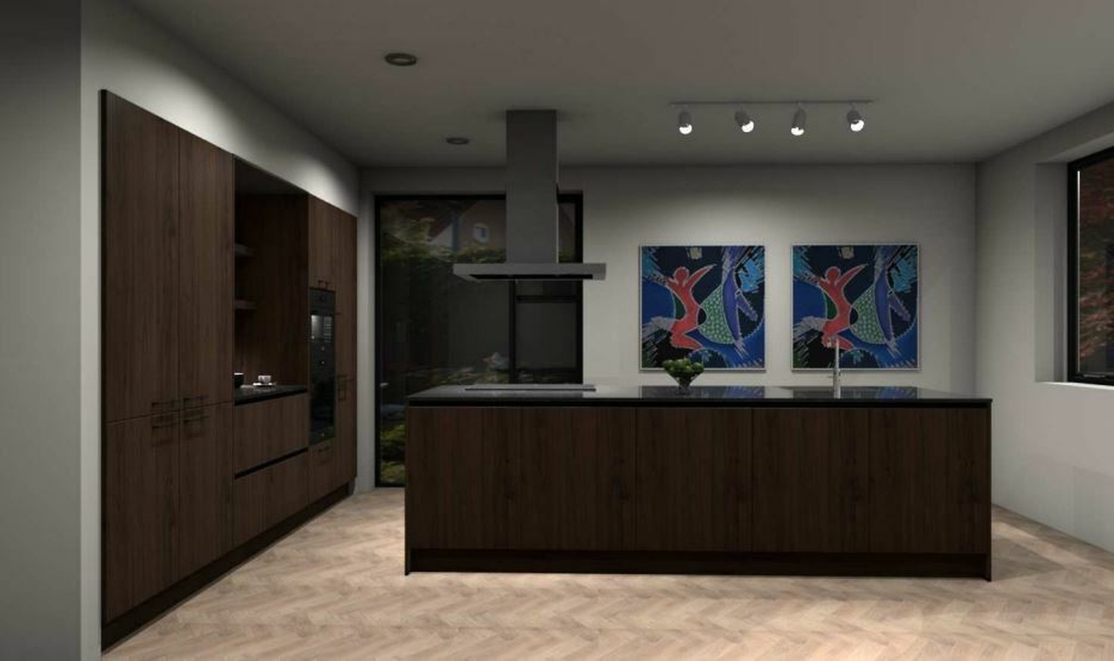

Hi allemaal,
We gaan voor het eerst in ons leven een nieuwe keuken kopen en zijn nog niet zeker van onze zaak.
Ik heb al behoorlijk wat informatie kunnen vinden, maar ben toch benieuwd naar jullie mening over onze huidige offerte, en onze keuzes tot zover.
Merk: Rotpunkt NL // Zerox HPL XT
Frontafwerking kastenwand + eiland: HPL extra mat
Front 3 wandkastjes: hout fineer
Bovenaanzicht:
Afbeeldingslocatie: https://tweakers.net/i/859f9zVaxZSuT-DPqoa8vWQ0XnU=/full-fit-in/4920x3264/filters:max_bytes(3145728):no_upscale():strip_icc():fill(white):strip_exif()/f/image/IKdZKSyghjMocmovbSaXY7U6.jpg?f=user_large
Maten
De ruimte is 5,60 m breed
Afstand tussen kastenwand en eiland is 1m
Afstand tussen eiland en tafel +/- 1,30m
Tafel 90cm
Afstand tafel muur +/- 80cm
Kastenwand + Nis van links naar rechts
- Hoge kast 6 tbv Diepvries
- Hoge kast tbv Koelkast
- Hoge servieskast / afvalsysteem onderste deel
- Onderkast 90 cm met 2 voorraadladen (voor borden)
- Onderkast 90 cm met 2 voorraadladen (voorraad)
- 3 Wandkastjes 60 cm
- Legplank hout met spotjes
- Hoge kast met 45 cm Combi oven (onderste kastje met 2 binnenladen voor kruiden etc)
- Hoge kast met 45 cm Stoom oven
- Hoge kast / voorraad.
Eiland 3m x 1m
A
- Onderkast 120 cm met 2 voorraadladen (bovenste voor bestek)
- Vaatwasser 60 cm
- Spoelonderkast 120 cm met 2 voorraadladen
B
- 3 60cm kastjes 40cm diep
- 2x 60 cm ruimte voor 2 krukken
Werkbladen:
- 180 x 60 cm (nis)
- 307 cm x 97,5 cm (eiland)
- Keramiek // Jetstone
Apparatuur:
- AEG Diepvries ABE818F6NC
- AEG Koelkast SKE818E1DC
- AEG Compact stoomoven KSK792280T
- AEG compact Combioven KMK761080T
- AEG Inductie kookplaat met afzuiging CDE8475SCB (afzuiging naar buiten)
- AEG Vaatwasser FSK73727P
- Quooker combi+ zwart
- Spoelbak Franke / zwart
Offerte: €25000 incl montage.
Zaken waar we over twijfelen:
Kostenverlagen door:
- Selsiuz kraan ipv quooker (leek een goede optie, maar twijfel nu behoorlijk)
- Geen afvalsysteem
- Geen binnenlade in onderste deel hoge kasten (tbv kruiden etc)
- Composiet werkbladen ipv Keramiek
Algemeen:
Rotpunkt + AEG: betrouwbaar?
Wel of geen bar aan eiland
Prijs:
We hebben 3 offertes gekregen tussen 25 / 26000 (verschillende keukens: Systemat / Stosa en Rotpunkt met apparatuur van Siemens of AEG)
Is dit een eerlijke prijs, of moeten we beter onderhandelen?
Ik hoor graag van jullie!

@TheWhiskyFriend Ik denk dat die Selsiuz in het kader 'kostenverlaging' verkeerde zuinigheid is. Doorzoek dit topic maar eens op Selsiuz.
De bar zit nu bij de kookplaat, lijkt me niet ideaal om te zitten als daar gekookt wordt. Omwisselen met de spoelbak misschien?

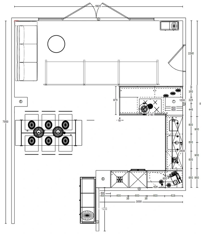

Woonkamer in geheel:
Kastenwand vooraanzicht:
Eiland bovenaanzicht:
Aanvullende informatie:
1. Er moet en zal een kookeiland komen. Ik kan er niks aan doen dat ik al tien jaar droom van een keukeneiland (en nu kan het eindelijk!).
2. Een kookeiland met parallel kastenwand erachter vind ik het mooist. Van deze opstelling ga ik nu uit.
3. Kastenwand moet een nis hebben, voor extra werkbladruimte.
4. Een back-up opstelling is: kookeiland met kastenwand als T-vorm. In dit geval zou de kastenwand dus tegen de muur met het raam komen. Groot nadeel (los dat het niet mijn ideale opstelling is): 1 van de ovens kan hierdoor niet meer op armhoogte.
- Links van het raam is 35 cm wandruimte, dus dat wordt een dunne kast aan de linkerzijde.
- Rechts van het raam is 90 cm wandruimte. Alleen genoeg voor een koelvriescombinatie.
5. We hebben bewust voor de loopruimtes van 90 en 80 cm gekozen.
- Een vriendin heeft exact deze loopruimtes bij haar eiland en heb in de praktijk ondervonden hoe dat is. Voor ons is het heel goed werkbaar.
- Gekozen om 90 cm aan te houden bij het stuk tussen eiland en kastenwand en iets minder (dus 80 cm) tussen eiland en lege wand.
Schiet u maar!
Ik zou in jou opzet voor een 80cm diep kookeiland gaan en geen krukjes dan kan het prima dan heb je 100cm tussen de kastenwand en je eiland en de andere kant 90cm dat kan het echt net aan.

Vaker actief in andere topics, maar nu ook toe aan een nieuwe keuken, dus wend me richting jullie :) . Eerste keer dat we een keuken kopen (nieuwbouw), dus alle advies is welkom. Wij zijn fan van Ikea en vinden toevallig ook de Sinarp-lijn een erg mooie kleurstelling. Vandaag een schets laten maken, welke we naar een technisch tekenaar moeten sturen om een installatietekening te laten maken voor de bouwer (https://technischekeukentekening.nl/, ik las hier goede ervaringen mee). Apparatuur halen we wel los, nu staat voornamelijk een combinatie van Bosch/Miele + Quooker apparatuur op het lijstje.
Het idee is een kookeiland met een kastenwand, waarin een nis zit voor zaken zoals een koffiezetapparaat, blender en eventueel andere spullen die dan niet op het kookeiland hoeven. In deze nis komen ook stroomaansluitingen. Verder koelkast en vriezer in de twee hoge deuren aan de linkerkant van de kastenwand. Omdat we wat ruimte willen houden voor de tafel, staat het eiland niet helemaal in het midden, maar zou misschien nog wat kunnen opschuiven naar rechts / richting te eetkamertalel voor meer symmetrie. Wat zouden jullie eventueel anders doen? Dank!
Vraag 1001 over afmetingen van een eiland; Wij zijn inmiddels bij een andere keukenzaak geweest die een iets gewijzigde opstelling heeft. Hij raadde ons aan om toch voor een eiland van 3 meter te gaan, waardoor we aan beide kanten 90 cm doorloop overhouden. Onze oorspronkelijke opzet was een eiland van 2,80 met aan 1 kant 1,30 en aan de andere kant 80 cm (zie afbeelding quote). Bij een voorbeeld in de keukenzaak met 90cm zag ik niet direct problemen, maar weet niet of jullie zoeits afraden. Ik begin toch weer te twijfelen. Een eerdere post sprak ook over minimaal 1,20m en wil ook niet dat alles propperig aan gaat voelen.
Renders met 90cm.
Afbeeldingslocatie: https://tweakers.net/i/Yg09jWRpUlPGg8t_SBgchnYdLBc=/full-fit-in/4920x3264/filters:max_bytes(3145728):no_upscale():strip_icc():fill(white):strip_exif()/f/image/ROWwEod1B8XAIlyRUmt9yZ4l.jpg?f=user_large
Afbeeldingslocatie: https://tweakers.net/i/mOzDwUcclpfMj7_IQB1DT2zk29A=/full-fit-in/4920x3264/filters:max_bytes(3145728):no_upscale():strip_icc():fill(white):strip_exif()/f/image/UG00zDdWxcC23VxjPOdfHVtE.jpg?f=user_large

TheWhiskyFriend schreef op woensdag 19 januari 2022 @ 16:26:
8< 8<
Bovenaanzicht:
Maten
Tafel 90cm
Denk dat je in de werkelijkheid die tafel gaat verschuiven, dus minder ruimte tussen tafel en eiland. Maar daar heb je ruimte voor, dus dat moet kunnen. :)
- Hoge kast tbv Diepvries
3x hoog, 2x laag, 2x hoog 45, 1x hoog 60
Wandkastjes = bovenkastjes die ondieper zijn zo te zien?
Eiland 3m x 1m
A
- Vaatwasser 60 cm
B
In die 120-ers komt spoelen en koken right?
En in de nis van je kastenwand komt dan koffie en wat nog meer?
Dit zeg ik omdat je in die nis goed je spoelen kwijt zou kunnen, waardoor je werkruimte naar het eiland verplaatst. In de nis ga je niet staan snijden en doen met je rug naar de kamer als je plek op het eiland hebt, maar die plek is nu beperkt omdat je spoelen en koken daar hebt geplaatst. Door spoelen naar de nis te verplaatsen maak je ook een plek voor de bar waar je niet tegenover koken of spoelen zitten moet en da's prettig :)
Werkbladen:
- 180 x 60 cm (nis)
Welke kleur?
Apparatuur:
Welke spoelbak? Een RVS met coating of een fragraniet composiet (Kubus 2)?
AEG heb ik geen onderbouwde mening over, hoewel ik van hen geen vaatwasser zou kopen. :)

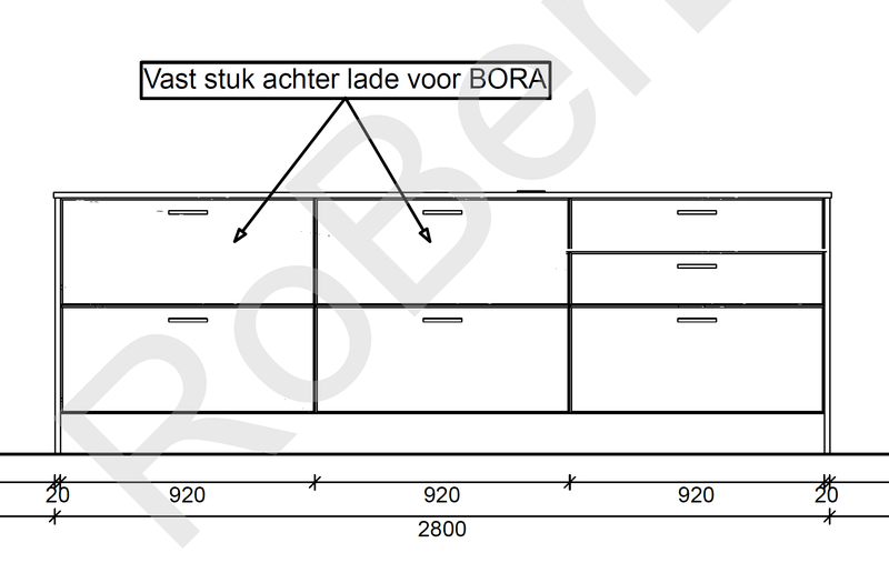

270cm heb ik ook over nagedacht. Maar hoe ga je dan eigenlijk met de kasten uitkomen?:
90cm Bora
90cm Wasbak
60cm Vaatwasser
30cm ???

Stalensnuitje schreef op donderdag 20 januari 2022 @ 14:14:
Nu ga ik toch weer twijfelen of ik dan niet de kookplaat en spoelbak moet omdraaien, inclusief de gevolgen voor de bovenkastjes, plaatsing vw, afzuiging al dan niet naar buiten etc.etc. :X
Het zitten doe je in het deel dat niet op de plattegrond staat?
Want nu heb je een prachtige uitbouw, maar daar maak je helemaal niet zo goed gebruik van.
Hoe vast zit je al aan je ontwerp? Wil je dat ik iets (heel heel anders) schets? Heb ik wel behoefte aan een complete plattegrond en wat je waar in gedachten hebt om te doen. (En waar leidingen al zitten mocht dat het geval zijn, kan ik daar proberen rekening mee te houden)
576x582cm zo lijkt het. Daarin de gehele keuken en de tafel? (In mijn ogen kan je denk ik ook nog een klein zitje kwijt)

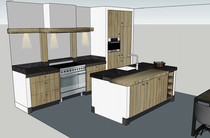

We hebben onze keuken laten ontwerpen door een lokale interieurbouwer. Maart 2022 gaat de eerste paal in de grond en in de tweede helft van 2022 ergens zal de keuken geplaatst gaan worden. We twijfelen nog heel erg over de afwerking van de keuken. We hebben nu gekozen voor triple-eiken maar we neigen ook een beetje naar het echte robuuste barnwood.
Voorbeeld barnwood :
Afbeeldingslocatie: https://tweakers.net/i/dmesbLfkfOjptzXkpTCv7F6QWDo=/x800/filters:strip_icc():strip_exif()/f/image/KIQ34uwJ29f6ik6Ht8BIYwJc.jpg?f=fotoalbum_large
Ons huidige ontwerp ziet er ongeveer zo uit :
Afbeeldingslocatie: https://tweakers.net/i/2Ah1NQBV-UmDuGgvVYMnGFrNMh8=/800x/filters:strip_icc():strip_exif()/f/image/iNNl2sV29mLzJ5ryo9T5wUEL.jpg?f=fotoalbum_large
Afbeeldingslocatie: https://tweakers.net/i/JEPycSGa8XdoWrp0mbJNAZKiAqI=/x800/filters:strip_icc():strip_exif()/f/image/px2sRV9HnxIitq3kUuaFCk3N.jpg?f=fotoalbum_large
De twijfel voor triple eiken is dat het wellicht te saai wordt en barnwoord is misschien iets teveel een mode dingetje op dit moment en na 10 jaar volledig gedateerd.
Werkblad is 80 mm Belgian Blue Velvet composiet met gefrijnde rand en veegstrook 100mm.
Bar is een geborsteld eiken blad.
Verder komt de volgende apparatuur er in :
- Siemens stoomoven HS636GDS2
- Siemens vaatwasser SX73H800BE
- Novi afzuigunit 820
- Liebherr koelkast ICd 5123 plus
- Steel fornuis X9F5FINF
- Quooker
Prijs voor dit alles €28500 incl BTW. Aantal andere keukenboeren zaten ruim 10k boven deze prijs voor hetzelfde ontwerp.
