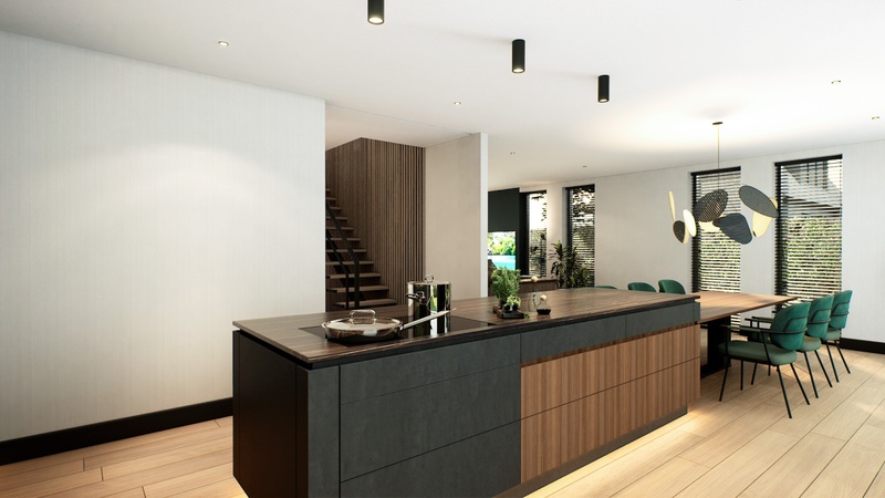

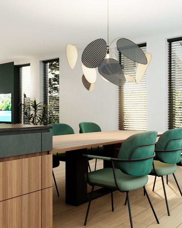

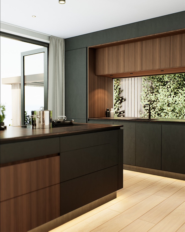

Huisje1 schreef op donderdag 28 oktober 2021 @ 13:30:
Ons uitgewerkte ontwerp ontvangen en heel benieuwd naar jullie mening en verbeterpunten.
Front hoge kasten wordt een Tristar deco Nero en van het eiland gelakt in waarschijnlijk de kleur Kashmir of iig een beetje vergrijsde lichte zandkleur. De twee hoge kasten links zijn pocketkasten voor alle lelijke apparaten, airfryer, blender, keukenmachine ed
Apparatuur:
Miele combi stoom oven compact greeploos
Miele over greeploos
Miele wijnkoelkast greeploos
Bora x pure
Liebherr of Miele koelkast 178
Quooker messing patina
Blad waarschijnlijk de ethereal glow silestone
Maten eiland 260x100
Kastenwand totaal met ombouw ong 7.35
Waar we zelf aan aanpassingen al aan gedacht hebben of nog over twijfelen:
- de greeplijst eiland alleen boven en onder tip on.
- hoeveelheid spots (beetje veel, en geen fan van)
-lijkt alsof de hoge deuren uit twee delen bestaan, waarschijnlijk komt dat door de render
-planken misschien wijzigen naar lichter eikenhout
-wijnkoelkast misschien toch rechts plaatsen ipv midden
- kookplaat in het midden is dat handig?
- misschien nog warmhoudlade onder ovens

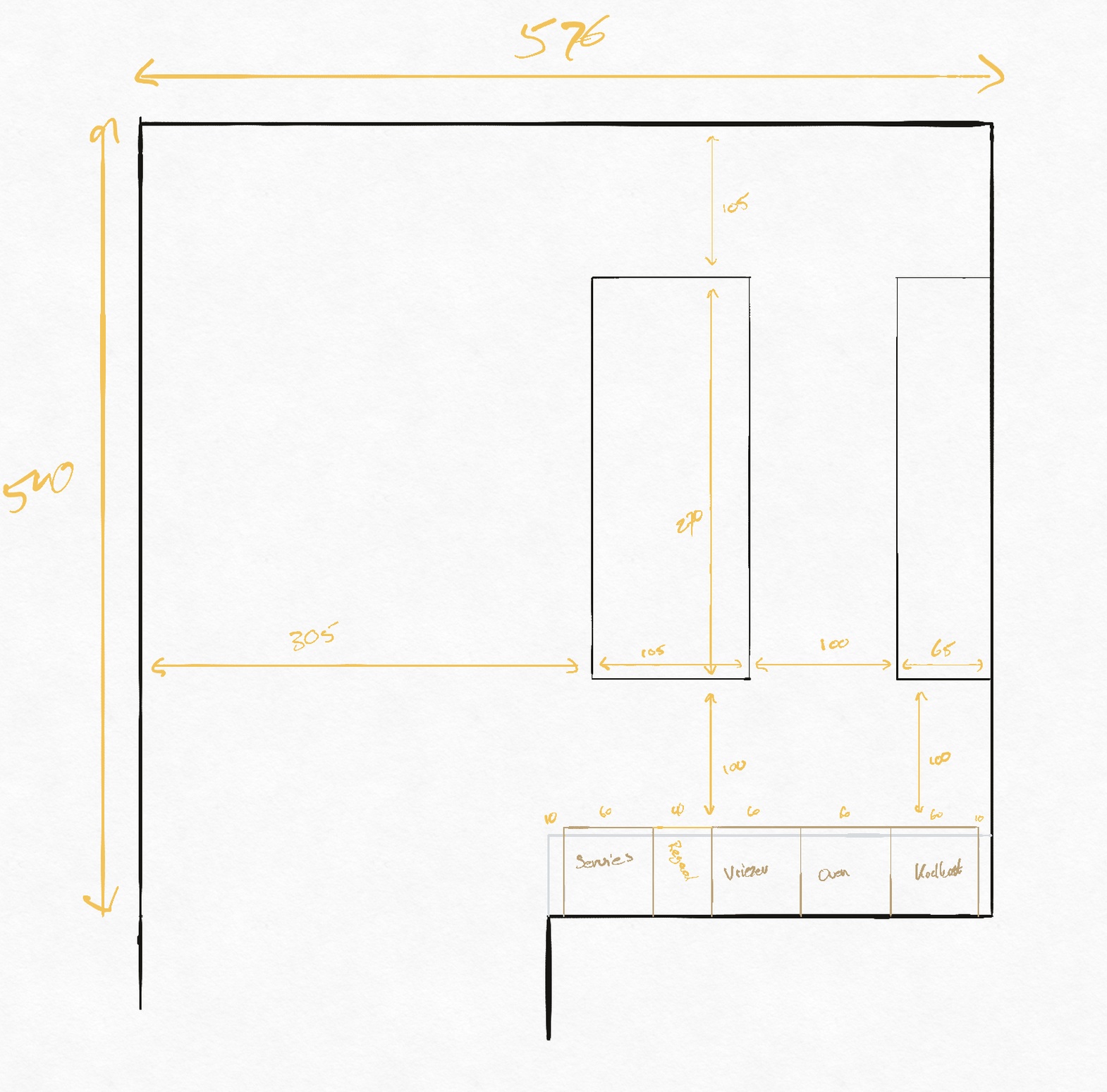

Hier opzetje.
Heb de kastenwand tussen twee muren gezet, beide 10cm dik. Dan de kasten hier 5cm uit laten steken voor het effect, maar dat kan je gemakkelijk aanpassen natuurlijk ;)
Qua wand snel-snel koelkast, oven, vriezer, regaalkast en servieskast ingetekend. Heb bedacht dat je de kasten licht hout maakt en de regaal dan contrasterend zwart, net als je eiland en aanrechtblok. Zie voorbeeld van Houtmerk onder m’n schets :)
Doorloop heb ik 100/100 gedaan, dus 100 tussen wand en eiland en tussen aanrecht en eiland; dan heb je net meer dan 100 naar de pui achter. Dit gaat uit van een eiland van 270*120 en een diepte voor je aanrecht van 70 zodat je uitlijnt met de kasten.
Mocht je ruimte tekort komen voor de tafel zou ik het aanrecht 65 maken en het eiland 105 (60+45). Dan win je 20cm en blijven de verhoudingen goed :)
Heb expres nog niet naar de indeling gekeken van het aanrecht en eiland, eerst de grote lijnen maar ;)
Afbeeldingslocatie: https://tweakers.net/i/StfMVg_3SChc1-l8CO22uh1Zs3s=/full-fit-in/4920x3264/filters:max_bytes(3145728):no_upscale():strip_icc():fill(white):strip_exif()/f/image/ZU4xPmw2sXAQfqQFLe5qsRXz.jpg?f=user_large
Afbeeldingslocatie: https://tweakers.net/i/6Qnae94XVLP0x7wJnVrqO1V-3tY=/full-fit-in/4920x3264/filters:max_bytes(3145728):no_upscale():strip_icc():fill(white):strip_exif()/f/image/FZDLphZYU5CqHo7KDNRiFh5a.jpg?f=user_large
Hier met 65 aanrecht, 100 doorloop en 105 eiland. Dan heb je 306 over voor de tafel en doorloop, dat is fijn ruim :)
Afbeeldingslocatie: https://tweakers.net/i/6PBZNRAd4TOChhEs1U4BztFVCoY=/full-fit-in/4920x3264/filters:max_bytes(3145728):no_upscale():strip_icc():fill(white):strip_exif()/f/image/xKujmIGF5WYnFibwlWdzuq7A.jpg?f=user_large

Leuk opzetje! :)
Zou hier inderdaad eerder voor 65 + 105 gaan ipv 70 + 120. Anders wordt de ruimte voor een tafel te krap.

SquareOne schreef op dinsdag 28 december 2021 @ 12:36:
Leuk opzetje! :)
Thanks, vond dit echt de betere opzet van de twee, slechts wat uitgebreider gemaakt.
Die laatste heb ik er bijgezet, is inderdaad lekkerder qua flow. Hopelijk vindt @Nano2009 het ook wat ;)
En als je d’r lief aankijkt wil @Ladypurple vast wel meedenken over een slimme indeling :P

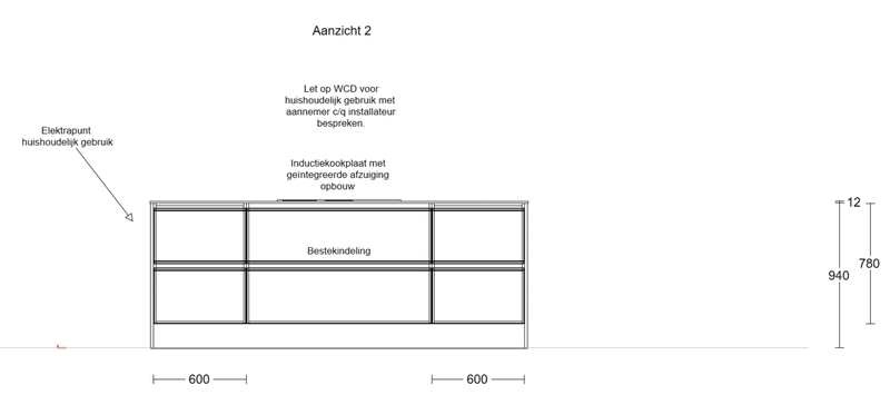

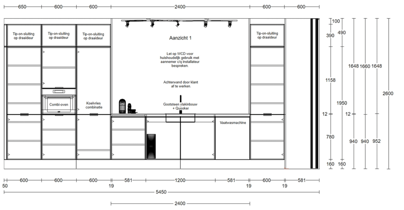

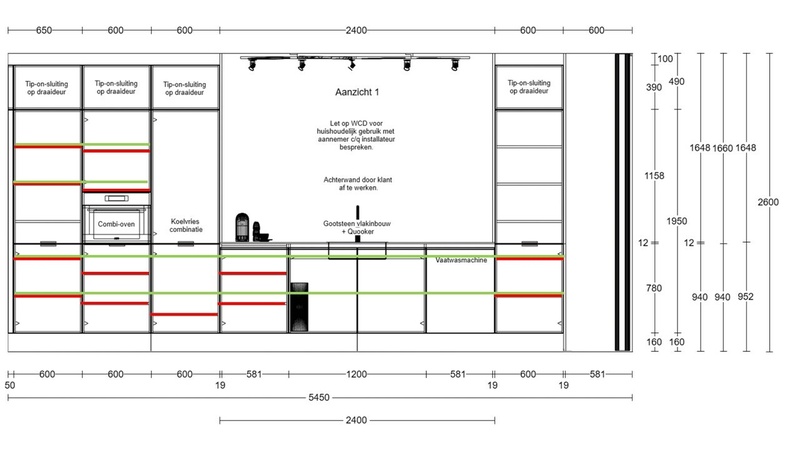

Ook hier druk bezig met het ontwerp van de nieuwe keuken voor ons nog te bouwen huis. Inmiddels 50 revisies verder maar ik denk dat dit het ontwerp wordt waar ik de keukenleverancier mee op pad stuur.
Het wordt zeer waarschijnlijk een Rational keuken, hier en daar op maat gemaakt maar ik heb zoveel mogelijk standaard maten proberen aan te houden. Ik twijfel nog wel erg over de re-circulatie van de bora, hoe goed werkt dit of moet er toch maar gewoon een afzuig naar buiten? In onze huidige keuken hebben we vaak wat vriesruimte te kort dus nu maar een koelvries combi met nog een extra onderbouw vriezer ingetekend maar dit vind ik eigenlijk zonde van de ruimte. Ook weer een aparaat extra maar ik kan geen geschikte koel vries combi vinden met veel ruimte.

Floor-is schreef op woensdag 29 december 2021 @ 10:28:
Ik denk dat het prima kan hoor, maar je zult consessies moeten doen vanwege de ruimte die je hebt. 336*288 is ook weer niet klein hoor, je kunt nog steeds een boel kwijt. Zit wel met de ruimte voor de tafel in m’n maag hier overigens
Zal dadelijk eens wat schetsen als ik de tijd vinden kan :)
De keukenruimte is toch niet 336*288? Dat is de bijkeuken.
Of vergis ik me nu @louzy82 ?
  • SquareOne
  • Laatst online: 21:46
SquareOne
Toke_gt schreef op woensdag 29 december 2021 @ 10:41:
Het gaat om het stukje waar de keuken nu ingetekend staat. Het raam rechtsbovenin de ruimte komt tot aan de vloer waardoor je op die positie geen kast kunt plaatsen. Dat is de zijde van 336.
@louzy82 ik denk overigens dat het prima moet lukken om daar een mooie hoekkeuken te plaatsen met 2 hoge kasten. Al zou ik wel overwegen het werkblad volledig door te trekken en het kozijn dicht te zetten. Er zijn vast oplossingen te verzinnen aan de buitenzijde om niet met 2 soorten bakstenen te zitten.
[ Voor 27% gewijzigd door SquareOne op 29-12-2021 10:50 ]

Sinny schreef op woensdag 29 december 2021 @ 10:35:
Hier inmiddels wat verder en wil het zaakje eigenlijk wel voor het einde van het jaar rondkrijgen (ook gezien de levertijden atm), maar daar wil ik natuurlijk graag nog wat feedback op :+
Heb hier inmiddels een offerte liggen met de volgende zaken:
Next125
Hoge korpus 87,5 met 7cm plint
NX510 AFP matlak Kobaltgroen
Lange zijde:
- 4x 60cm laag van links naar rechts:
  • Voorraadkastje met schappen
  • Voorraadkastje met lades
  • Spoelkast
  • Vaatwasser
- 3x hoge kast met daarboven op een extra kastje (310 plafondhoogte, en wil geen gapend gat van 1m)
  • Hoge koelkast
  • Lade + Combi (45cm) + stoom (45)
  • Hoge vriezer
Korte zijde:
- 3x 90cm laag van links naar rechts
  • 2x lade met voorraad
  • 2x lade met kookplaat
Met de volgende apparatuur:
  • Bora PUXU
  • Miele G5265-SCVi XXL
  • Siemens CM636GNS1 --> gaat nog naar zwart
  • Siemens CS636GBS2 ---> gaat nog naar zwart
  • KI81RADE0
  • GI81NHCE0
  • Quooker Pro
Blad:
- Nero Assoluto gevlamd 2cm
  • 240 x 70
  • 270 x 70
  • Smetplinten
Sorry voor de rukkwaliteit, heb geen digitale offerte van de laatste opstelling :(
In de afbeelding van de lang zijde zit nog een Miele KWT 7112ig (wijnklimaatkast 45cm), maar deze gaat er ivm het budget uit :+
Wat is jouw wel gewaardeerde mening? :)
***members only***
Ik vind 'm eerlijk gezegd behoorlijk aan de prijs. Zit de wijnklimaatkast nog in de geoffreerde prijs of is die er al uit? Nevermind
Qua opstelling: de positie van de vaatwasser zit nu precies tegenover de kookplaat. Weet niet of dat praktisch is? Wellicht omwisselen met één van de voorraadkasten?
De kleur op de renders lijkt net zwart, maar in je post staat Kobaltgroen. Klopt dat?
  • louzy82
  • Laatst online: 12:55
SquareOne schreef op woensdag 29 december 2021 @ 10:43:
Uiteindelijk is het toch wikken en wegen en denk ik dat het aanzicht van die muur aan de buitenkant het minst belangrijke is.
Meer daglicht is wel gewenst, dus wellicht dat de tussenoplossing is om het grote raam deels dicht te maken zodat het werkblad daar door kan lopen, en er een raam vanaf het werkblad te maken.
Dan leveren we de servieskast in voor 1,5m werkblad extra (met natuurlijk kastruimte eronder)
Louzy#2475

FreezingPixels schreef op dinsdag 28 december 2021 @ 16:28:
1. Deze renders zijn echt absurd mooi, ho-ly crap!
2. Je hebt heerlijk ruimte, ik begrijp de 1m20 doorloop tussen wand en eiland hier ook goed, want doorgang naar de (buiten)deur. Maar kijk of het fijn binnen twee stappen blijft, anders gaat dat toch een puntje van irritatie worden en da’s zonde bij een keuken (helemaal met dit budget).
3. Je hebt maar ruimte voor 2 hoge kasten, ik weet niet hoe groot het gezin is, maar is het het overwegen waard om de vriezer ergens anders te plaatsen? Ja dat is irritant omdat je de keuken uit moet en met je spulletjes door het huis zult wandelen. Maar: de vriezer gebruik je één keer bij koken, groter is beter en je kunt dan een manshoge koelkast gebruiken. Het is een concessie, dat zeker.
4. Ben normaal geen fan van houten werkbladen, lijkt hier goed te werken. Schept eenheid. Heeft wel serieus onderhoud nodig om mooi te blijven en dan moet je het blijven matchen met alle andere hout in de keuken. Als het geen fineer is, moet je er bovendien rekening mee houden dat het zal gaan werken: hout leeft. Zeker rondom de spoelbak en het koken vraagt dit extra effort.
5. De deur helemaal rechts heeft ook een pastis nodig, anders kan ze niet goed open. Als je dat raam exact in het midden laat plaatsen van die muur -zo is ze nu niet ingetekend-, krijg je daar ruimte voor. Houdt er bovendien rekening mee dat je nooit recht voor de oven staat als je deze bedient of er iets inzet/uit haalt. Dat is geen groot issue, maar het maakt wel dat je deze net anders gebruikt dan je misschien gewend bent.
6. Ik zie stopcontacten in de wang van het eiland, boven de tafel. Dat moet echt mooier kunnen, desnoods onder de tafel. Twee keer een dubbel stopcontact 10cm onder het tafelblad, 10-15cm vanaf de rand bijvoorbeeld, is het echt mooiheid zicht. Bij de inductieplaat zie ik geen stopcontacten, die heb je wel neem ik aan? En dan verwerkt in een kastje? Mooi :)
7. Wij hebben een relatief hoge keuken op 96 cm, maar een standaard tafelhoogte en dat is 80cm. Op de renders lijkt jullie tafel lager, maak even zeker dat tussen de twee ongeveer 15cm zit en niet (veel) meer tenzij jullie allemaal erg lang zijn en korte armen hebben. :P Het idee om de tafel in een greeplijst te laten vallen is prachtig, maar dan moet het wel werken :)
8. Onder de spoelbak een 90cm kastje met dubbele deur, voor de lijnen het mooiste, maar kweenie, deurenkastjes daar.. Kan m’n vinger er niet echt opleggen, ik weet het niet.
9. Je hebt de tafel en het eiland gecombineerd en nogmaals: prachtig! Het maakt wel dat er omheen lopen een heel eind wordt ;) En wijzigen in layout wordt ook onmogelijk natuurlijk. Omdat de tafel wel een andere kleur heeft trek je het optisch toch een beetje uit elkaar.
Mijn conclusie op dit moment:
Mooie ruimte, mooi kleurgebruik, mooie lijnen, wel wat trendgevoelig met de opbouw van het eiland maar dat kan prima. Nog wat details waar ik vragen over heb, zoals ik dat bij elke keuken heb over afval, handdoeken, afstand van kookplaat naar de rand van het werkblad, elektra en dergelijken.
Mag ik vragen wie de render heeft gemaakt en wat een prijsindicatie is voor het geheel?
Ik zit ook een beetje over te tafel te dubben maar we zijn de plek van de tafel wel al gewend en we hebben er in de praktijk eigenlijk helemaal geen problemen mee.
Dat zou super zijn!

Het eerste waar mijn oog op valt:
87,5 corpus met 7cm plint dan zit je al op 94,5cm en moet je het blad nog. Je gaat naar een 96,5cm hoge keuken met een mini-plint. 7cm is echt laag als je schoenen of sloffen ofzo aanhebt. 96,5 ik zou ervoor tekenen, maar iedereen die er verstand van heeft raadt het ons af :P
Het is mooi, absoluut!
Trek die kookplaat uit het midden, naar de hoek bij de andere kamer en wel weer minimaal 30 uit de kant. Dus in een 120 kast.. waardoor je 2x75 ernaast kunt zetten. En die 2x75 is werkblad dan :)
Kobaltgroen moet je in een showroom zien op een groot vlak. Het is een bijzondere kleur, het is Verde Commodoro dat is in Fenix., dat hebben andere keukenwinkels vast wel staan.

Floor-is schreef op woensdag 29 december 2021 @ 11:00:
Allereerst bedankt voor je erg uitgebreide reactie, helemaal top!!
1. Thanks! Ik heb het zelf gemaakt in 3d max & Unreal Engine, het hele huis heb ik er bijna helemaal in staan en ik kan op deze kwaliteit realtime er door heen lopen. Best wat werk geweest maar zorgt er wel voor dat we goed inzicht hebben hoe het er uit komt te zien:
2. Ik heb nu 1.15 bij m'n huidige keuken, als dit 1.2 wordt dan moet dat nog steeds goed gaan. Wellicht een kleine stap extra.
3. In onze huidige keuken hebben we nagenoeg evenveel opberg ruimte waarbij de kastjes boven de kookplaat deels wordt opgeslokt door de afzuigkap, deze zijn we in de nieuwe opstelling kwijt. Vriezer verplaatsen naar de bijkeuken is wel een goede en ga ik overnadenken. Misschien laten we de extra vriezer toch vervallen. Huidige keuken:
Afbeeldingslocatie: https://freezingpixels.com/tweakers/Huis3/Keuken-2.jpg
https://gathering.tweaker...message/49248463#49248463
4. In de renders was het misschien niet goed duidelijk maar m'n idee is om een composiet blad van Dekton te gebruiken: https://www.cosentino.com/nl-nl/kleuren/dekton/laurent/
5. De pas nis is niet nodig, we hebben het precies zo in de huidige keuken en dat gaat goed. Keuken verder naar links is ook eigenlijk niet wenselijk want dan zijn we het nisje voor de gordijnen kwijt.
6. Helemaal eens! Ga ik over nadenken. De locatie is wel ideaal, we hebben het bij de huidige keuken ook aan het 'eiland' en het is de plek waar alles wordt opgeladen:)
7. Scherp en ik heb het net even na gemeten en... tja je hebt helemaal gelijk. De keuken hier is hier nu 93cm en tafel op 75... Gaat dus net niet lekker met de lade. Ik ga dit even bij de keukenbouwer neer leggen om te kijken of hij een oplossing heeft. Of de keuken naar 94/95, of de bovenste lade en greeplijst iets minder hoog maken.
8. Haha, eens. T voelt goedkoop ofzo en lade zou daar beter uitkomen maar de quooker en vuilnisbak moeten daar ook nog kwijt. Ik ga er over nadenken!
9. Het is inderdaad een eind lopen, gelukkig kan je wel aan beide kanten er omheen en ik verwacht dat we de voorzijde van t eiland t meest gebruiken.
Prijs indicatie heb ik nog niet maar ik ga even uit van m'n huidige keuken welke ook niet standaard was en waar veel kasten op maat zijn gemaakt. Deze koste 5 jaar terug 19k. Ik probeer nu meer standaard maten aan te houden en hoop daarmee rond de 23k uit te komen.

Floor-is schreef op dinsdag 28 december 2021 @ 12:28:
Hier opzetje.
Helaas een wat latere reactie vanwege een aantal verplichtingen gister maar wat ontzettend gaaf dat je aan de slag bent gegaan met het maken van een tekening voor ons! _/-\o_ Heel erg bedankt!
Ik heb jouw tekening hier thuis besproken en wij gaan voor deze opzet. De vakkenkast/regaal vond ik wel gaaf maar mijn vrouw helaas niet. Uiteindelijk zijn wij tot een compromis gekomen en komt er geen vakkenkast :+ Wel willen wij de hoge kasten gaan inbouwen en een eiland aanhouden met een diepte van 1.20m met onderstaande kleurencombinatie. Achter het aanrecht komt een hoge lambrisering over de gehele muur van handgebakken tegeltjes om voor wat sfeer te zorgen. Dit laatste vinden wij best spannend dus ik ben benieuwd wat het resultaat gaat worden.
Afbeeldingslocatie: https://tweakers.net/i/v-k1PPPgKsdQT9TE9chSOOEp_7o=/800x/filters:strip_icc():strip_exif()/f/image/4aDZg954X0x9caUS8pe4nN88.jpg?f=fotoalbum_large
Wij zijn wel nog aan het twijfelen over de indeling van het eiland. Ik neig er nu naar om aan de kant van de eettafel allemaal kasten te plaatsen zodat daar ook niet kook gerelateerde zaken (zoals bordspellen etc.) in opgeborgen kunnen worden. Aan het kook gedeelte zou ik dan juist allemaal lades willen plaatsen.

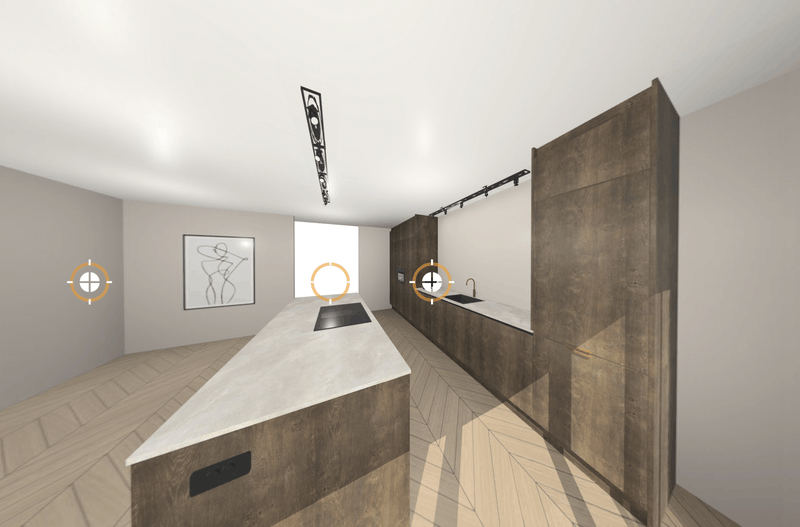

Nieuwe offerte is binnen voor onderstaande opstelling 20.3k (17k, met uitloop naar 18k is ons max. budget)
Niets opgeschoten dus met kastjes weg voor een barretje en wijnklimaatkast naar achteren, en eiland van 210 naar 200 breed voor iets meer doorloop.
Lijkt mij heel raar dat dat niet voordeliger is dan de eerste opstelling en dus is het tijd voor een vergelijkende offerte.
Koelkast en oven moeten omgedraaid uiteraard, maar verkoper gaf aan dat in deze opstelling paar cm tekort is om koelkast nog goed open te krijgen als die rechts staat!!??
Welke leverancier raden jullie aan voor een goed vergelijk of wellicht betere/mooiere opstelling? (plaatsing in de buurt van Middelburg als dat iets uitmaakt) Kwaliteit en service vind ik belangrijk, maar niet zoals nu tegen elke prijs ;-)
Het is even jammer dat je nu geen showroom kan binnenlopen, maar met de huidige tekening kan een verkoper waarschijnlijk redelijk snel een offerte uitbrengen.
Oplevering nieuwbouw is 3de kwartaal 2022, hoe gaat dat met planning eigenlijk? Voordeel van projectleverancier is dat dat goed aansluit.

737freak schreef op woensdag 29 december 2021 @ 15:23:
Heel gaaf! Dank voor het delen! :)
Welk merk/kleurcode houtfront heeft de huidige keuken? En welk merk/kleurcode is het hout van de nieuwe keuken?
De huidige keuken is een Schroder keuken met Basalt Dunkel voor de donkere delen en Sherwood Engadina voor de houtlook delen. Ik ben normaal echt niet van de fake houten frontjes maar ik moet zeggen dat deze een erg mooi en diep relief heeft. De nieuwe wordt een Rational met Dark Walnut frontjes en de donkere delen worden Carbon Grey of Nero Rendered effect. De keukenleverancier verkocht eerst Rational en Schroder naast elkaar en is overgestapt naar Rational & Keller. Kan dus ook nog een combi worden van de twee als keller mooiere houtlook frontjes heeft.

FreezingPixels schreef op woensdag 29 december 2021 @ 11:46:
[YouTube: FreezingPixels Kitchen]
Even placeholder omdat ik iets over de prijs wil zeggen. Denk dat je, beetje afhankelijk van de hoeveelheid lades, type fronten en kosten voor het blad mee richting €40k moet nadenken helaas..

Hi, mijn eerste post op Tweakers! Ik lees al ruim 2 jaar mee op dit forum en met name de draadjes in bouwen en klussen. Veel inspiratie in onder andere dit topic opgedaan, waarvoor dank! En dan nu is het eindelijk gelukt om een nieuwbouwwoning te bemachtigen in deze roerige markt.
Wij krijgen een twee-onder-een-kap woning met een u-vorm. We gaan 2,4 meter uitbouwen en betrekken de garage bij de keuken om zo een grote leef keuken te maken.
Inmiddels zijn we druk bezig met het uitzoeken van een keuken en zouden wij graag jullie feedback willen horen op het ontwerp en de offerte.
Keukenmeubels:
  • Merk Sachsen houtfineer (SK130 volgens mij). Wat is jullie ervaring hiermee? Kan er zelf weinig over vinden.
  • Wildeiken geborsteld
  • Hoge kasten met greep (nog geen keuze gemaakt)
  • Lage kasten/lades greeploos of push-to-open (nog geen keuze gemaakt)
  • Plint tot plafond
Apparatuur:
  • Koelkast: AEG SCB618F3LS
  • Vaatwasser: AEG FSK63627P
  • Combi-magnetron: AEG KMK768080B
  • Kookplaat + afzuiging: AEG CCE8475SFB (goed of Bora veel beter?)
  • Kraan: Quooker Quooker PRO3 (kleur nog niet over uit)
  • Spoelbak: Franke Composiet spoelbak Kubus (kleur nog niet over uit)
Werkblad:
Arte werkblad keramiek massief, Castelli Mat en 1,2 CM dik (of dun).
Members only: Gesplitste offerte
Wat kan er volgens jullie strakker, beter en mooier? Is de plaatsing van de apparaten logisch? Of hebben jullie tips over iets dat we niet moeten vergeten? Wat vinden jullie van de offerte? Alvast bedankt voor jullie hulp!
Plaatjes:
Afbeeldingslocatie: https://tweakers.net/i/N9Vd5A5AjbYycjsmAFqh4YI2T1Y=/800x/filters:strip_exif()/f/image/RPJRIXu9oKPolxRzWO9Ppjfg.png?f=fotoalbum_large
Afbeeldingslocatie: https://tweakers.net/i/t_ilO4SOH7xJlu0BZ79Hi-1nb9A=/800x/filters:strip_exif()/f/image/EreWXQyi4JegMUt0dFL5UA6D.png?f=fotoalbum_large
Afbeeldingslocatie: https://tweakers.net/i/-oi_OimvOiqL5qzzRRTqYrDipRw=/800x/filters:strip_exif()/f/image/QGlN3IkxilkV5F5UBA78aXEw.png?f=fotoalbum_large
Afbeeldingslocatie: https://tweakers.net/i/0KiMKni9RQWERDD8e4M_70oDi6w=/800x/filters:strip_exif()/f/image/iGnkmtgwXUBI3CAzUSUbt1ek.png?f=fotoalbum_large
Afbeeldingslocatie: https://tweakers.net/i/5CbV2onCrlkXWQc2Td8OWcjVJTM=/800x/filters:strip_exif()/f/image/d49NIdkvovTpUelek3KoE0mR.png?f=fotoalbum_large
Afbeeldingslocatie: https://tweakers.net/i/dKA4c_-dsoehuklUIPiMZ8rLdmk=/800x/filters:strip_exif()/f/image/2oFRXmdGUIWi6jmDplNdHGIg.png?f=fotoalbum_large
Plattegrond:
Gespiegeld
Afbeeldingslocatie: https://tweakers.net/i/nFdenQBEXe4Qk9T2prEaVAymXyg=/x800/filters:strip_exif()/f/image/JDvFfSQrJ7XzSecHmj6tKEPw.png?f=fotoalbum_large

Pingu007 schreef op woensdag 29 december 2021 @ 15:35:
***members only***
Is een netto zaak toch, dan kun je precies zien waar de verschillen zitten. Zoals al eerder gezegd; als je een lagere prijs wilt zul consessies moeten doen op apparatuur of keukenzaak. Ben niet bekend in de regio dus weet geen alternatieven.

Het eerste wat in mij opkomt bij het zien van deze tekening is het lijnenspel. Alle kastjes zijn vrijwel niet gelijk qua lijnenspel. Het mooiste en strakst is het als kastjes naast elkaar, waar mogelijk, dezelfde hoogte hebben. Ik zal morgen even een foto er van bewerken zodat het duidelijker is dit antwoord :).

Nano2009 schreef op woensdag 29 december 2021 @ 14:16:
Graag gedaan en dankjewel!
Wat vet, nu nog wel door een specialist laten uitwerken hoor!
De keuze voor de regaalkast was tweeledig: enerzijds zodat je de muur kunt doortrekken, anderzijds om de kastenwand op te breken. Ben met een niet nader te noemen specialist in gesprek over mijn keuken en die heeft me wel weten te overtuigen dat je grote blokken eigenlijk liefst opbreekt omdat het anders te groot en massief wordt. En als je dan toch gaat opbreken: gelijk een contrasterende kleur doen, HUTS!
Ik zou je toch willen verzoeken om te kijken naar een minder diep eiland en die mindere diepte deels te investeren in de diepte van het aanrecht. 10-15cm minder diep merk je nauwelijks, zorgt voor goedkopere kastjes, goedkoper blad en vooral: meer ruimte om je eiland heen :)
FYI: Ik ben juist vandaag van 1m20 diep naar 1m10 gegaan :) En dit terwijl ons eiland 3m64 lang wordt :P
Zo'n proces is ook heel spannend! Het bepaalt nogal wat in je huis en je wilt er toch wel 20 jaar tegenaan kijken met plezier :) Dat witte is dan het blad dadelijk? Licht eens toe :)
Meer lades meer beter :+

Wat een fantastische ruimte om een keuken te plaatsen!
Paar vragen / opmerkingen:
- bewust voor een 45cm combi-oven gekozen ipv 60cm? Je hebt ruimte zat een een groot model te plaatsen
- geen vriezer nodig? Jullie hebben een relatief kleine berging en niet makkelijk vanuit de keuken bereikbaar
- waar ga je een prullenbak plaatsen? Zou mooi in het kastje onder het koffiezetapparatuur kunnen.
- die plint aan de bovenkant vind ik mooi gedaan, maar beetje uit verhouding met een plint van 16cm aan de onderkant. Biedt de fabrikant geen hogere korpussen aan waardoor je plint bijv. 10 cm is?
- op de render kan ik niet heel duidelijk zien welk type greep is toegepast. Ze lijken vrij klein, met name bij koelkast wil je een goede greep (of greeplijst) om een beetje kracht te kunnen zetten om te openen.

Haassiej schreef op woensdag 29 december 2021 @ 23:59:
Ben benieuwd, meedenken is erg fijn! We twijfelen nog om het stuk dat nu greeploos is push-to-open te maken. Bedoel je dit ook?
Pingu007 schreef op donderdag 30 december 2021 @ 09:23:
Mooie keuken, mag ik vragen waar je deze prijs gekregen hebt?
Ik stuur je een PB! Wat vind je van de prijs?
SquareOne schreef op donderdag 30 december 2021 @ 10:35:
Bedankt, we zijn er ook erg blij mee!
- Er zijn nog twee opties waar we over nadenken: 45cm combi-oven upgraden naar een 60cm stoomoven (AEG BSK798280B) of 2 45cm apparaten (combi-oven en stoomoven).
- We doen een koelvriescombinatie. Dit moet voldoende zijn, we zijn maar met z'n tweeën.
- Prullenbak zal in de spoelkast komen.
- Hoe bedoel je uit verhouding? Beide 10cm zou logischer/mooier zijn? Kan informeren of ze nog hogere korps hebben.
- We twijfelen nog over de grepen, wellicht willen we alles push-to-open maken en alleen de koelvriescombinatie en vaatwasser voorzien van een greep.
Mochten er mensen ervaringen hebben met het merk Sachsen, de AEG kookplaat met afzuiging en een mening hebben over de prijs hou ik mij aanbevolen voor een reactie, erg welkom :) !

JWWhisky schreef op donderdag 30 december 2021 @ 11:38:
Ik ben persoonlijk niet zo'n fan van plinten hoger dan 10cm vanwege de looks. Maar heb zojuist even gegoogled, 78cm lijkt de standaard maat korpus, dus vergeet mijn opmerking :)
Ik heb met rood de huidige lijnen gemarkeerd en met groen de mooiere lijnen qua lijnenspel. Je ziet eigenlijk nu ze rood zijn dat ze, gechargeerd gezegd, schots en scheef door de keuken lopen. Vooral linksonder in de tekening zie je dit goed. Het mooiste en strakste, in mijn beleving, is een rustig aanzicht. Dus de lijnen veelal gelijk aan elkaar.
(De groene lange streep onderin is om het verschil tussen links en rechts aan te geven. Niet dat het wordt gezien als overal de kasten in 2 stukken o.i.d.)
Wat je ook nog kan overwegen is dat als je bijv. 3 lades onder elkaar wilt onder de oven.. dat je die lades achter een normale kastdeur plaatst.
Afbeeldingslocatie: https://tweakers.net/i/vaZlhDqiC23T0lzJZEJzoT4s1wY=/800x/filters:strip_icc():strip_exif()/f/image/s58ntqxSScRYuOuedUQ3nWEr.jpg?f=fotoalbum_large
[ Voor 13% gewijzigd door Haassiej op 30-12-2021 13:03 ]
  • SquareOne
SquareOne
Haassiej schreef op donderdag 30 december 2021 @ 13:01:
Dat zijn planken in de kasten... :D
Het plaatje laat de doorsnedes van de kasten zien.

SquareOne schreef op donderdag 30 december 2021 @ 11:57:
Plint, corpus, greeplijst, (opgedikt) blad. Moet kunnen.
10+78+4+2 maakt 94. Je kunt de greeplijst iets kleiner doen en het blad iets oppikken naar 4cm:
10+78+3+4 maakt 95 en da’s redelijk standaard volgens mij. :)
In mijn offerte stond 13cm, kreeg ik haast vlekken van ;)
Bericht hierboven
  • SquareOne
SquareOne
Floor-is schreef op donderdag 30 december 2021 @ 13:24:
De greeplijst is onderdeel van de korpus, dus zo kun je niet rekenen.
Tristar heeft standaard 78cm en 91cm in het assortiment.
Beide kunnen ze zonder meerprijs 'verlagen'. Dus stel, je wilt een korpus van 87cm; dan betaal je voor de 91cm korpus en wordt deze op maat gemaakt naar 87cm.

SquareOne schreef op donderdag 30 december 2021 @ 13:03:
Die wil je ook uitgelijnd lijkt me? ;)

Heb laatst deze post 'gepind' waar een overzicht vna korpushoogtes staat. Tristar klopt dus niet helemaal want die bieden ook standaard 91cm aan. De rest heb ik niet gecontroleerd overigens.
Maar al deze maten zijn dus inclusief greeplijst, exclusief plint.
mitsumark in "Het Grote Keuken topic: verkopers, kwaliteit, prijs - Deel 3"
NEXT125 is met 87,5cm juist redelijk hoog tenzij je voor een 12mm blad gaat. Kom je met een 5cm plint op 95 uit.
Wij willen graag een plint van tussen de 8cm en 10cm.
8cm voelt een beetje als minimum om het praktisch te houden, 10cm maximaal vanwege de looks.

Hi Floor-is, bedankt voor je reactie! We hebben morgen een afspraak staan bij Houtmerk om de frontjes te bekijken (ons was het wel gelukt blijkbaar). Ook Knoet en andere aanbieders hebben we contact mee gehad, maar helaas nergens de houten frontjes met blokgreep gevonden behalve bij Houtmerk.
Gisteren zijn we maten op gaan nemen in ons nieuwe huis (waar de keuken komt te staan), helaas bleek de doorloop een stuk smaller dan aangegeven op het meetrapport... Hierdoor wordt het wel erg krap en gaan we het eiland liever versmallen van 1.20m naar 1m. Helaas lopen we daarmee tegen een nieuw probleem aan, want de 20cm brede onderbouw apothekerskast van de Ikea Metod is er niet in 37cm diepte!
Heeft iemand een gouden tip om de 20cm missende breedte van het eiland, met 37cm diepte, nuttig op te vullen? Zie afbeelding:
Afbeeldingslocatie: https://tweakers.net/i/-Yt0-VO-n6qnzce9JoMQUccY7Ps=/x800/filters:strip_icc():strip_exif()/f/image/W3OheX5j9nGPlbFiQxlJQLaG.jpg?f=fotoalbum_large
Verder willen we vanwege symmetrie twee inbouwapparaten naast elkaar in de hoge kastenwand, nu zag ik een inbouw wijkoeler van 60x60cm langskomen (zelfs nog goedkoper dan een Siemens inbouwoven); dat leek een perfect alternatief. Heeft iemand ervaring met zo'n inbouw wijnkoeler? Is het slim om deze boven een inbouw-vriezer in te bouwen vanwege de warmte die er vanaf komt; of beter in de kast er naast en juist de oven er boven? In de afbeelding hier onder zit de vriezer in de geselecteerde kast, en de hoge koelkast links daarvan:

Baksteen. schreef op zondag 26 december 2021 @ 16:31:
Hi allemaal,
Ik ben bezig met een ontwerp van mijn keuken. De afgelopen maanden heb ik dit forum goed doorgenomen en veel tips kunnen gebruiken. Ik weet ondertussen precies wat ik wil, maar dat ik vrij prijzig om bij een 'keten' aan te schaffen zoals Mandemakers.
Houtmerk heeft eigenlijk alles qua look, namelijk een mat licht olijf groen greeploos frontje met een kookeiland in donker hout met omlijsting + nog houten latjes aan de buitenkant van het eiland. Hierbij een impressie en de indeling op de plattegrond.
Deze afmettingen zijn opgesteld door Kvik met lades van 1m en 80cm in het kookeiland. Het kookeiland wordt dan precies 1,8m lang en 1,2m breed met een doorloop van 67 cm (achter) en 90 cm (voorkant) er omheen. De totale keuken is echter vrij prijzig en ze hebben niet precies de stijl en kleur die ik zoek.
Ik wilde daarom de IKEA metod kasten gebruiken met frontjes van Houtmerk precies naar wens. Houtmerk kan helaas geen afwijkende afmetingen frontjes leveren. De metod kasten hebben maximaal 80 cm lades, waardoor ik in de knoop kom met de afmetingen; het eiland wordt dan wel erg vierkant. Ook hangen de metod kasten aan een rails waardoor ik verplicht ben om mijn leiding allemaal in te frezen, niet per sé iets waar ik om zit te springen. Heeft iemand ervaring met een kookeiland bouwen met de Metod kasten?
Er zijn een paar afwegingen waar ik graag jullie creatieve advies op zou ontvangen:
-De Metod kasten zijn 80cm breed waardoor de inductiekookplaat met afzuiging helemaal aan het randje van het eiland komt te liggen
-'T is nog een optie om een 15cm wijnkoeler + onderbouw apothekerskast te plaatsen om het eiland toch langer te maken
Als iemand nog andere feedback of ideeën heeft hoor ik het graag!
Als je het forum doorgelezen hebt over o.a. Loopruimtes, werkbare afmetingen eiland ed.......Geen eiland, maar bijv. kastenwand en L-werkblad
