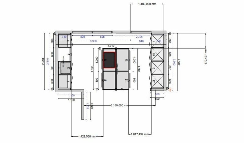

Wil toch op deze 1ste kerstdag even ons keuken ontwerp aan jullie kritische blikken onderwerpen ;-)Afbeeldingslocatie: https://tweakers.net/i/jXpPsh570k5EA5P365nLUs0XYKk=/800x/filters:strip_icc():strip_exif()/f/image/iZ2SwOGuRtuweQ0muUiizZiN.jpg?f=fotoalbum_large
Nobilia keuken via DB Keukens; matzwart en matwit frontjes met anti fingerprint
Neff apparatuur: Wijnklimaatkast, Combi Stoom Oven, Vaatwasser en Kookplaat met afzuiging (Mooie eindejaars combideal)
Dekker Top Core Blad Mahal verdiept naar 4cm
Franke wasbak en kraan matzwart
18.5k exclusief Amerikaanse Koelkast;
Totaal keukenmeubelen 5.5k
Totaal apparatuur 7.4k
Totaal werkblad 4k
Montage 1.6k
Twijfelen nog wel om de wijnklimaatkast wellicht toch links achter in de hoek te plaatsen en dan voorkant eiland mooier symmetrisch te maken met bv. lades ipv kastjes.
Verder zit we nog wat boven budget dus nog even puzzelen!
Op -en aanmerkingen zijn zeer welkom!!
Alvast bedankt

lebbe02 schreef op zaterdag 25 december 2021 @ 11:01:
Greeplijst is volgens mij nog verkeerd, alleen bovenste hoort de greeplijst te hebben. Dank in ieder geval voor de reacties. Wij gaan er nog even goed over nadenken en hebben gelukkig ook geen haast met onze keuzes.
Denk dat de servies kast de grootste prijsopdrijver is, zal dit proberen te achterhalen.
Klopt het dat de servieskast en de bovenkast van andere materialen zijn dan de rest van je keuken? Dan zou je kunnen overwegen aparte offertes op te vragen en daarmee een digitale ronde langs keukenleveranciers te maken. De delen komen niet tegen elkaar aan, dus los van de kastkleur is er geen beletsel om keukenblok en deze onderdelen bij verschillende bedrijven te bestellen als dat voordeliger is.

Pingu007 schreef op zaterdag 25 december 2021 @ 11:34:
Wil toch op deze 1ste kerstdag even ons keuken ontwerp aan jullie kritische blikken onderwerpen ;-)[Afbeelding]
Totaal werkblad 4k
Montage 1.6k
Alvast bedankt
Eerlijk gezegd vind ik het nog wat ‘rommelig’ / onrustig ogen.
Dat komt door de verschillende maten frontjes icm de wijnklimaatkast en dan ook nog zo’n joekel van een koelkast. Twee kleuren helpt dan ook niet.
Is die wijnklimaatkast echt nodig? Denk dat 4 frontjes van 50 of 60cm mooier is. Lades kan, maar zou ik alleen doen als het diepe kasten zijn. Bij ondiepe kasten van 35cm zijn kastjes m.i. ook gewoon praktisch.

  • Pingu007
  • Laatst online: 17-08 17:52
SquareOne schreef op zaterdag 25 december 2021 @ 13:39:
Toke_gt schreef op zaterdag 25 december 2021 @ 13:55:
De wijnklimaatkast viel mij inderdaad ook op, maar meer omdat ik die niet mooi vind in combinatie met de witte kasten. Ik zou daar ook de donkere fronten nemen en de donkere plint laten doorlopen, of de wijnkoelkast linksachter plaatsen. Maar dan nog vind ik het witte eiland niet zo stijlvol. Ik denk dat de keuken beter tot zijn recht komt als die helemaal matzwart is. Je werkblad komt dan ook mooier uit. Bij het eiland zou ik de fronten van gelijke breedte maken. Misschien kom je met lades beter uit? (3x70?)
En nog een vraagje: heb je nagedacht over de plek voor bijv koffiemachine?
Bedankt voor jullie feedback.
Dit is trouwens het ontwerp met inbouw koelkast:
Afbeeldingslocatie: https://tweakers.net/i/bt8jpGJY6TjJdep7hhJrHjQyV9k=/800x/filters:strip_icc():strip_exif()/f/image/ZuZ1vUwSFrssrGDlMYLdtLmk.jpg?f=fotoalbum_large
We willen graag een koudwater tap, vandaar de Amerikaanse koelkast...maar staat inderdaad minder mooi/strak. Daar moeten we nog even goed over nadenken!
De keuken is inderdaad niet lekker in balans nu, denk dat we veel oplossen door:
Wijnklimaatkast naar ljnks achter (daar komt trouwens de espressomachine op het aanrecht)
Voorkant eiland bv. 60/90/60 met lades of 45/60/60/45 met kastjes (diepte is 56cm)
Maar inderdaad met de Amerikaanse koelkast is het onlogisch 2 kleuren te gebruiken voor de frontjes..
Reden dat we ook wit wilden voor de fronten is tuin op het noorden en we het niet te donker willen maken.
Blad net weer wat mooie op zwart, dat dan weer wel.
Lastig..

Pingu007 schreef op zaterdag 25 december 2021 @ 14:38:
Komt vnl. door de apparatuur en het werkblad:
Totaal apparatuur 7.4k (Allemaal Neff, oa. wijnklimaatkast van 2k, stoom combi van 2k en deze kookplaat van 4.6k, door package deal en eindejaarsactie, mooie totaalprijs denk ik)
Totaal werkblad 4k
Montage 1.6k
Aandeel Nobilia is vrij beperkt in de prijs denk ik, of toch nog te hoog?
Wat is de opstelling aan de spoelkant? Hoeveel lades heb je toegepast in de opstelling. Die zijn namelijk vrij duur.
Het ontwerp zonder Amerikaanse koelkast vind ik een stuk mooier (kwestie van smaak). Je zou ook zo’n quooker met koud water kunnen overwegen. Of gewoon een karaf met water in de koelkast zetten :+
Met die twee hoge kasten heb je ook een stuk meer kastruimte.

Pingu007 schreef op zaterdag 25 december 2021 @ 14:35:
Lastig..
Wij nemen een (dure) Liebherr inbouw koelkast en die heeft ook een koudwater tap. Misschien is dat een idee.

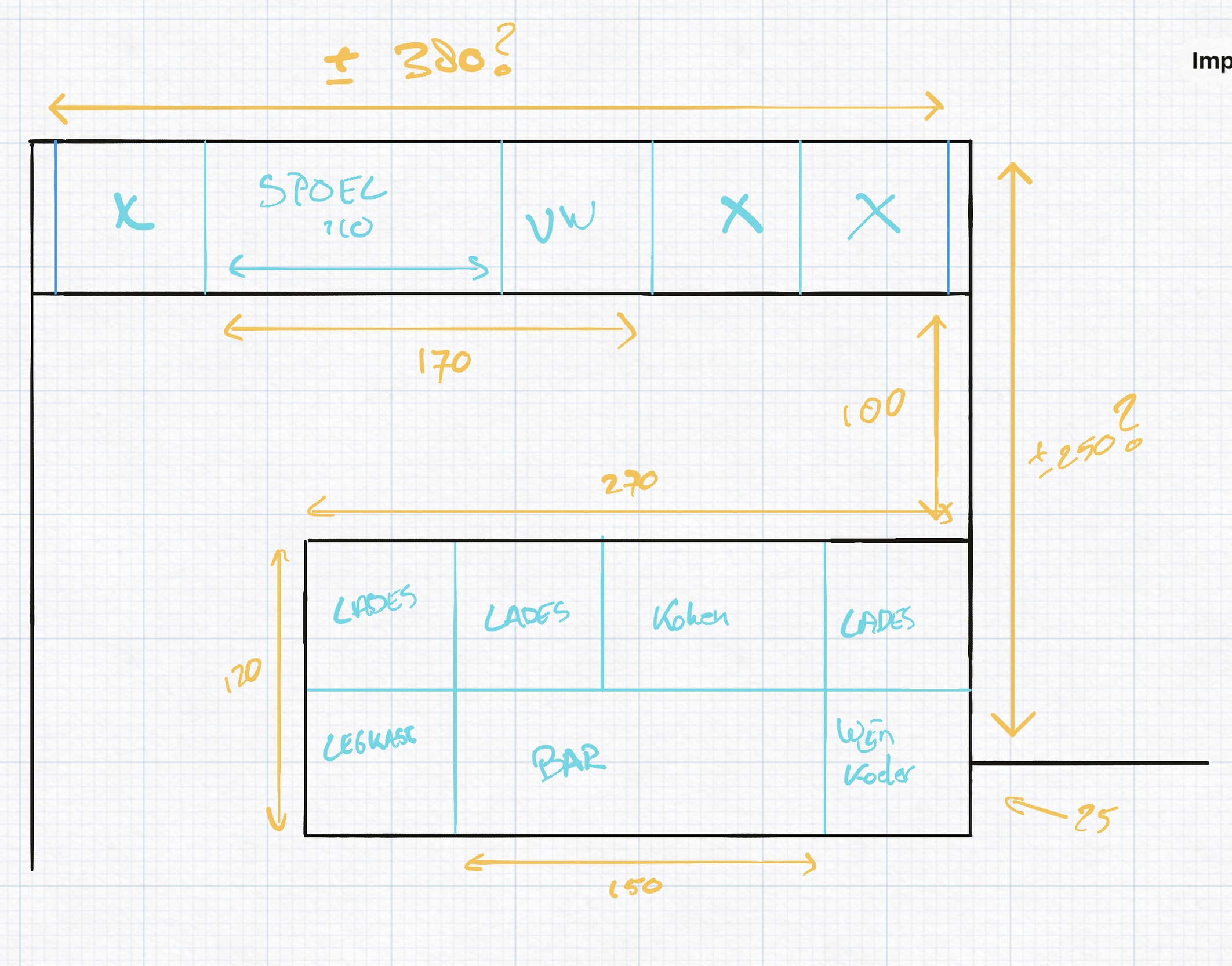

Snel-snel: gek eiland zo, rare formaten bij elkaar. Oogt rommelig met 50-60-50-60 als ik het goed inschat.
Geen idee van de rest van het huis, maar wat als je er een schiereiland van zou maken tegen die rechterwand? Dan naar 2m40 met 4*60 of 2*90+60? Kan je mooi de wijnkoeler op de verre hoek zetten ook. :)
En dan de koelkast naar links bij het raam, nog een hoge kast ernaast voor de oven, tot aan de muur aanrecht met hierin spoelen en vaatwasser.
Gezien Nobilia moeten ze dan een hele nieuwe prijs voor je maken, kan erg voordelig zijn, maar ook andersom uitvallen.
Bericht hierboven

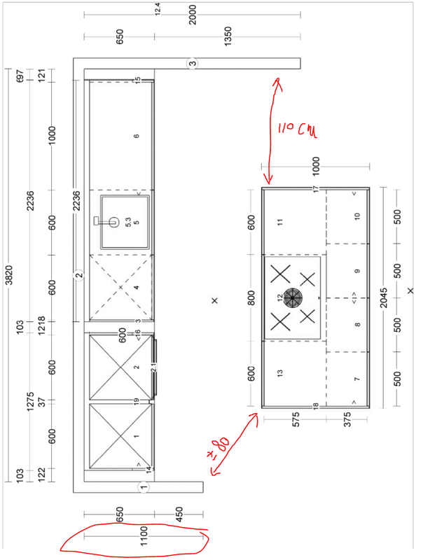

SquareOne schreef op zaterdag 25 december 2021 @ 15:30:
Dit is het offerte gedeelte (met Amerikaanse koelkast) voor de keukenmeubelen:
Afbeeldingslocatie: https://tweakers.net/i/zxiejVGm_6qGNfSseJ1sBnyqwtI=/x800/filters:strip_icc():strip_exif()/f/image/fyCfNhqBcHOiTiluy2ZephGk.jpg?f=fotoalbum_large

Ik mis hier tekst denk ik paarse mevrouw ;)
Bericht hierboven
  • Ladypurple
  • Registratie: Maart 2021
  • Laatst online: 19-11 13:00
Floor-is schreef op zondag 26 december 2021 @ 00:53:
Ach, de bedoeling was over de plek van vaatwasser. Ik had deze rechts, maar vind het als rechthandige nu fijner aan de linkerkant. Kan er niet echt een vinger op leggen, maar sta er nu rechter voor ipv mijn bovenlichaam te draaien naar de verre hoeken. Voor de duidelijkheid ik stond er eerst links naast en nu rechts naast.

Heb even wat voor je geschetst qua indeling. Kasten met een kruis zijn hoog :)
Afbeeldingslocatie: https://tweakers.net/i/-DqxbHYkwlDfQSmVl71i2co0T58=/full-fit-in/4920x3264/filters:max_bytes(3145728):no_upscale():strip_icc():fill(white):strip_exif()/f/image/OFpAoicoKX74g5JhUnahFkVc.jpg?f=user_large
Het is slechts een opzet waar ik niet al te lang over heb nagedacht, maar denk dat een schiereiland je echt plezier kan geven hier :)
Ik had je koelkast in de enkele hoge kast links bedacht, want daar wil je iets uit kunnen pakken zonder ‘helemaal om je eiland heen te moeten lopen’, daarnaast spoelen met een beetje dezelfde gedachte. De vaatwasser rechts van spoelen, want gangbaar. Dan weer twee keer hoog: oven en vriezer of voorraad als je voor k/v combi kiest. Op deze manier kan je een nis maken, zeker als je wel hoog kastjes plaatst. Mocht je echt de hoogte in kunnen (>260) kan je deze wel 60 diep doen, maar dan zo hoog boven het werkblad dat ze niet in de weg zitten, dat kan echt een onwijs vet effect geven, zeker met licht onder die kastjes en een contrasterende achterwand; vraagt wel om koof die gelijk is aan de standbouw die ik nu uiterst links en rechts heb ingetekend en dat je de kasten tot die koof doortrekt. ;)
Schiereiland met genoeg ruimte links van de kookplaat om dingen te kunnen afleggen en een kastje voor je kruiden en olie en dat soort spul. Koken in een 90kast, daarnaast 2x60.
Niet werkzijde 60 op de kopse kanten en 150 bar er tussen, 150 is wat ruim voor 2 krukken, maar die ruimte is prettig. (Je wilt eigenlijk 60+ per kruk dus dit is vrij ruim).
Nice zeg thanks, ik ga er vanavond even serieus naar kijken. Nu bij de schoonouders ;-)
https://www.clicktobuy.nl/blogs/news/american-express-welkomstbonus
  • Floor-is

Ladypurple schreef op zondag 26 december 2021 @ 09:46:
Leuk om eens uit te pakken!
Als je rechts dominant bent en de vaatwasser rechts hebt:
- Wil je je spullen in de rechterhand, maar je linkerhand is boven/dichterbij het aanrecht
- Moet je roteren om de spullen van het aanrecht te pakken
- Sta je met je dominante hand boven waar je de spullen wilt plaatsen
- Kan je gemakkelijk(er) de vaatwasser in bewegen om spullen te plaatsen
Als je rechts dominant bent en de vaatwasser links hebt:
- Wil je je spullen in de rechterhand, die het dichtst bij het aanrecht is
- Moet je roteren om de spullen in de vaatwasser te zetten
- Sta je met je niet-dominante hand dichterbij/boven waar je de spullen wilt plaatsen
- Is het lastiger om de vaatwasser “in the bewegen”, de achterkant van de korven zijn lastiger te vullen
Beide hebben voor- en nadelen natuurlijk :)

Hi allemaal,
Ik ben bezig met een ontwerp van mijn keuken. De afgelopen maanden heb ik dit forum goed doorgenomen en veel tips kunnen gebruiken. Ik weet ondertussen precies wat ik wil, maar dat ik vrij prijzig om bij een 'keten' aan te schaffen zoals Mandemakers.
Houtmerk heeft eigenlijk alles qua look, namelijk een mat licht olijf groen greeploos frontje met een kookeiland in donker hout met omlijsting + nog houten latjes aan de buitenkant van het eiland. Hierbij een impressie en de indeling op de plattegrond.
Afbeeldingslocatie: https://tweakers.net/i/dg1NabQ4KpeERhHZugpT6UaY3kQ=/800x/filters:strip_icc():strip_exif()/f/image/mIkonCwTV4ddM5wMn8dyUjpn.jpg?f=fotoalbum_large
Afbeeldingslocatie: https://tweakers.net/i/oX8l2J-HUC1xOIqxnQZD5JQHpq0=/full-fit-in/4920x3264/filters:max_bytes(3145728):no_upscale():strip_icc():fill(white):strip_exif()/f/image/df8ZXF5yazXQbExhtUSeA8iE.jpg?f=user_large
Deze afmettingen zijn opgesteld door Kvik met lades van 1m en 80cm in het kookeiland. Het kookeiland wordt dan precies 1,8m lang en 1,2m breed met een doorloop van 67 cm (achter) en 90 cm (voorkant) er omheen. De totale keuken is echter vrij prijzig en ze hebben niet precies de stijl en kleur die ik zoek.
Ik wilde daarom de IKEA metod kasten gebruiken met frontjes van Houtmerk precies naar wens. Houtmerk kan helaas geen afwijkende afmetingen frontjes leveren. De metod kasten hebben maximaal 80 cm lades, waardoor ik in de knoop kom met de afmetingen; het eiland wordt dan wel erg vierkant. Ook hangen de metod kasten aan een rails waardoor ik verplicht ben om mijn leiding allemaal in te frezen, niet per sé iets waar ik om zit te springen. Heeft iemand ervaring met een kookeiland bouwen met de Metod kasten?
Er zijn een paar afwegingen waar ik graag jullie creatieve advies op zou ontvangen:
-De Metod kasten zijn 80cm breed waardoor de inductiekookplaat met afzuiging helemaal aan het randje van het eiland komt te liggen
-'T is nog een optie om een 15cm wijnkoeler + onderbouw apothekerskast te plaatsen om het eiland toch langer te maken
Als iemand nog andere feedback of ideeën heeft hoor ik het graag!

Hi allemaal,
Dat mat groen is Arpa Fenix. Wel echt even in het echt gaan bekijken, want is heel grijs en de kleur verandert met de kijkhoek en lichtval flink. :)
Kom ik nog op terug :)
Kijk even bij knoet of Google naar “Arpa Fenix front ikea”, die fronten zijn niet bepaald goedkoop!

Pingu007 schreef op maandag 27 december 2021 @ 09:18:
Superbedankt dat je tijd hebt genomen om dit te tekenen!
Vind het idee ook erg leuk, we hebben in een eerder stadium over zo'n schiereiland nagedacht maar hadden vnl. problemen met de overlappende hoekje van idd ongeveer 25cm. (en we wilden graag een eiland)
Waar we nu op zitten qua plan is:
- Wijnklimaatkast naar linksachter
- Voorkant eiland 150cm links barretje en rechts 1 kastje van 60cm (qua kastruimte komen we wel uit)
Alles mat zwart of mat graphitezwart
Blad terug naar 1 cm
Boven het eiland 2 mooie houten hanglampen, houten plankjes tegen de wand en houten krukjes, op die manier het hout laten terugkomen geeft al een beetje het effect. En dan wellicht nog later de binnekant van het barretje hout laten plaatsen.
Amerikaans of inbouw twijfelen we nog..
Maar die maten had ik dus wel ongeveer goed?
Want dan ben je van plan een eiland van 220 te plaatsen in een doorgang van 380, waardoor je de overgebleven 1m40 moet gebruiken voor beide doorlopen: dat is eenvoudigweg niet genoeg tenzij je aan één zijde maar 30-40cm doet.
De andere optie is dan niet voor 25cm oversteek te gaan, maar een eiland van 90-100cm diep te plaatsen, wellicht met iets minder ruimte tussen de kastenwand en het eiland. (95?)
Met een tekening van de ruimte kunnen we meer voor je betekenen, helemaal als je toelicht waar je de tafel hebt bedacht :)

Floor-is schreef op maandag 27 december 2021 @ 10:20:
Afbeeldingslocatie: https://tweakers.net/i/b3bxv5s-v8DZbBGZomeKw_TF1sA=/x800/filters:strip_icc():strip_exif()/f/image/kJrU92GgOvACOkHxIZKl6Vhm.jpg?f=fotoalbum_large

Pingu007 schreef op maandag 27 december 2021 @ 10:46:
In de showroom hadden ze een kookeiland opstelling met aan 1 kant 65cm en dat was voor ons prima om doorheen te lopen, vandaar dat we zoiets hadden van het kan.
Dat is m.i. echt te weinig. Kan me haast niet voorstellen dat de adviseur dit geadviseerd heeft / dat die niet heeft voorgesteld het eiland iets kleiner te maken?
Jullie ruimte is qua maatvoering grotendeels gelijk aan de onze. Wij hebben 3,82cm. Dit is onze opstelling:
- eiland van 2m. Kookzijde 60-80-60. Voorzijde 50-50-50-50
- spoelkant: 2 hoge kasten tbv koelkast en apparatuur. Vaatwasser, spoelkast 60cm, ladekast 100cm.
Afbeeldingslocatie: https://tweakers.net/i/2Fk0O7-aLHLTj_c1lOzuwDOBAb0=/800x/filters:strip_exif()/f/image/1cDgDgOokj4hhLUiljidzc6L.png?f=fotoalbum_large

SquareOne schreef op maandag 27 december 2021 @ 10:56:
Ziet er erg goed uit!! En ook nog erg ruim.
Qua eiland maat scheelt het maar 10 cm met ons eiland, 60/90/60 hebben wij in principe. Dus dan zou ik geneigd zijn te zeggen dat we toch wel genoeg ruimte hebben of zie ik (weer) iets over het hoofd? ;-)

  • SquareOne
  • Laatst online: 21:46
SquareOne
Pingu007 schreef op maandag 27 december 2021 @ 11:03:
Bij ons zit er een erker aan de voorkant waardoor er aan die kant wat meer ruimte is, het muurtje is maar 110cm diep en vanaf daar wordt de ruimte dieper (waar de plant op de render stata). Onze primaire doorloop is ca. 110cm.
Afbeeldingslocatie: https://tweakers.net/i/qQfsllh-OuBY095OsAP3YYuC8FU=/x800/filters:strip_exif()/f/image/QfBWBYgRWJzn5WdkumKhQxoo.png?f=fotoalbum_large
@Pingu007 ik zou toch eens kijken naar het advies van @Floor-is om een schiereiland te maken en ca 120cm ruimte te pakken aan de kant van de openslaande deuren.

Pingu007 schreef op maandag 27 december 2021 @ 16:31:8<8<
EDIT: Zit trouwens nog even te rekenen, maar 383cm ruimte min het eiland van 210 = 173 cm over ipv 140 /2 is ruim 85cm per kant
173 is nog steeds te weinig ;)
Dan kan je 110/63 doen ofzo. 63 is echt te weinig, 110 is prima voor een doorloop :)
Een doorloop kleiner dan een deur is te klein, dat is wat je wel aan kunt houden ;)
Wij hebben -zoals de tekeningen nu zijn- 110-115 aan de ene kopse kant en aan de andere 135-140 centimeter. Tussen het eiland en de kastenwand wil je ook weer niet meer dan 115. Ook met de koelkast daar is dit echt genoeg ruimte. De andere kant is bij ons de logische doorloop van de hal naar de achtertuin en dus wil je die iets ruimer :) Ik had liever het eiland nog 40cm langer gemaakt, maar je moet gewoon ruimte rondom houden.. Okay en m’n vrouw wil het niet :+

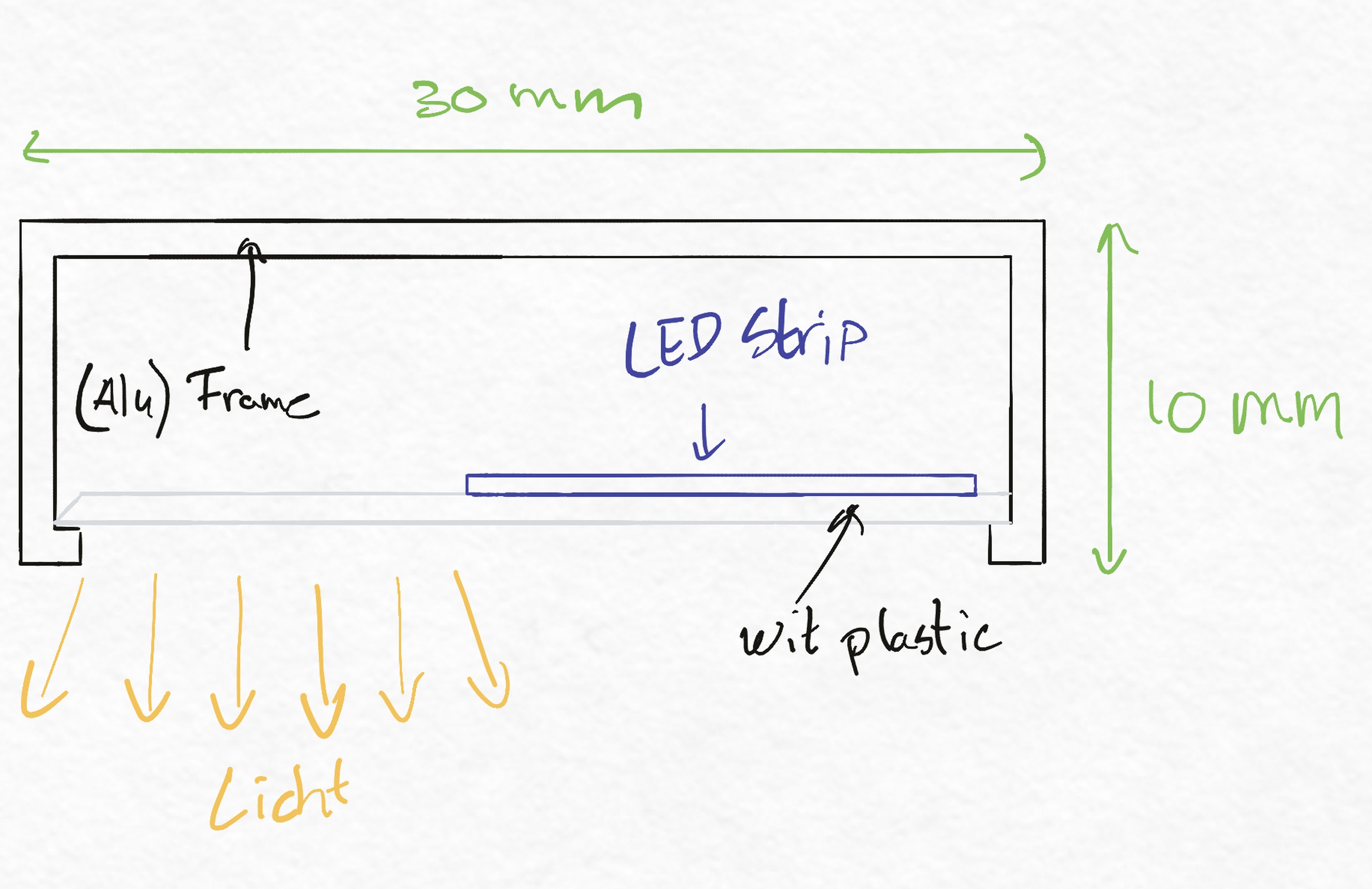

Indirect licht is je antwoord, maar een 30mm brede strook frezen.. Dat is flink wat!
Afbeeldingslocatie: https://tweakers.net/i/llFkkoxH1s9jmg3JewxJk7FZvSk=/full-fit-in/4920x3264/filters:max_bytes(3145728):no_upscale():strip_icc():fill(white):strip_exif()/f/image/b9Vn3PBXBRaAdQtNmrZFhvJN.jpg?f=user_large
Je kunt ondieper, maar dan wordt het ook minder diffuus. Je kunt smaller, maar dan krijg je weer te geconcentreerd licht. Oh en hoewel je zou denken dat mat plastic minder licht doorlaat: dat valt nogal mee, het is vooral diffuus geworden. Kijk maar eens in dit filmpje naar het stapelen van materialen: YouTube: Diffusing LEDs: From good to GREAT

Die is smaller omdat je de strip tegenover het “deksel” plakt. Als je echter het deksel gebruikt om de strip op de plakken, dan werkt de binnenzijde van de strip als een soort diffuser, in plaats van dat je daar het “deksel” voor gebruikt.
Of dit echter genoeg is.. Dat weet ik niet hoor. Denk dat ik dan toch de dure strip zou kopen :X
Of heel dat HUE laten vallen een een (berg) 144LED/m strip(s) kopen zelfs :o

Nano2009 schreef op maandag 27 december 2021 @ 17:25:
Beste mede Tweakers/keuken experts :) ,
Wij zijn voor onze nieuwbouwwoning ook begonnen met onze zoektocht naar onze (leef)keuken. Hierbij zijn wij bij twee zaken langs geweest met beiden andere adviezen en een andere indeling van de keuken. Omdat wij heel erg twijfelen over welke indeling het beste past in de ruimte waarin de keuken geplaatst wordt, hoop ik dat iemand hier ons van goed advies kan voorzien. Alvast bedankt!!
Het betreft een woning met de tuin op het zuiden waarbij de keuken aan de tuin kant is gesitueerd. Deze ruimte heeft als afmeting: 6,40m x 5,80m.
***members only***
Dat eerste ontwerp vind ik echt zoveel vetter dan de tweede dat ik daar eigenlijk niet eens meer naar kijk als ik eerlijk ben. Mooi Hongaarse punt ook beide trouwens ;)
Laten we even op een plattegrond wachten verder, want als je keuken 640*580 is, dan kan je echt ONWIJS vette dingen gaan doen, maar als je de ruimte deelt, dan moet je er net even slimmer mee omgaan ;)
(Wij hebben 675*675 minus een blok van ongeveer 250*280)

Bedankt voor de goede tip, ik heb de plattegrond toegevoegd!
Floor-is schreef op maandag 27 december 2021 @ 22:43:
Het eerste ontwerp was ook het idee wat wij zelf in ons hoofd hadden zitten. Bij de tweede keuken zaak (van Wanrooij) zat echter een ervaren verkoper en die gaf ons aan dat hij zelf dat ontwerp niet zou adviseren. Dit vanwege het "donkere vlak" (hoge kasten) die tegen de muur aan komen te staan waar je naar kijkt. Het ontwerp wat hij heeft getekend is speelser en luchtiger gaf hij aan.
p.s. ik had de maten helaas niet helemaal goed ( de genoemde maten waren bij een gespiegelde indeling, wat wij eerst van plan waren ). De daadwerkelijke maten zijn 540x575
