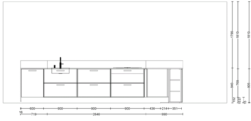

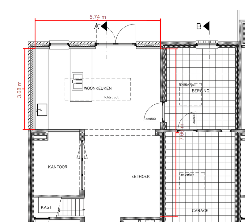

Strider schreef op donderdag 2 december 2021 @ 22:00:
Ik moet dit weekend voor mijn nieuwbouwhuis de technische tekening van de keuken gaan opleveren. De tekening ga ik laten maken, maar ik twijfel over het kookeiland, ik twijfel tussen 2.4m, 2.5m en 2.6m.
Stel ik dien een technische tekening in met een eiland van 2.5m, maar ik kies later toch voor een 2.4m of 2.6m eiland, kan ik dan in de problemen komen met de installatie van de keuken?
Neuh, of je dat eiland creëert met 4x60 of 5x50, of anders, maakt natuurlijk niet uit. Een kastje op de kop die 50 breed was, die 60 wordt geen probleem natuurlijk.
Wil je er een spoelbak in, moet je afvoer liefst beetje uitkomen, je elektrakabel voor inductie is vast lang zat.

sNielz123 schreef op donderdag 2 december 2021 @ 17:50:
@Markus29 Hoe groot is je eiland? Het oogt wat klein. Ik zou eerder voor een langer schiereiland gaan. En dan inderdaad koken op het eiland zodat je de ruimte in kijkt.
Edit: Gaat je eettafel ook in die ruimte komen? Hoe groot is de ruimte?
Dat zou ik ook doen. Heb je zo een meter extra aan werkruimte en je krijgt ook een logische hoek om de twee hoge kasten tegen elkaar aan te plaatsen. Denk dat je daar erg blij van gaat worden.

Markus29 schreef op donderdag 2 december 2021 @ 10:20:
Hallo allemaal,
Na redelijke tijd hier lurken zijn we inmiddels ook bezig zelf een keuken uit te zoeken.
We zijn bij Keukensale geweest en onze eerste indruk was wel goed.
[Afbeelding][Afbeelding]
VaatwasserSiemens IQ500 SN85E800BE
KookplaatAEG IAE84411FB
OvenAEG Steampro combi BSK798280B
AfzuigkapAEG wandafzuigkap DBB5960HM
KoelkastZanussi ZRAK12FS
Voor deze keuken met keramiek keukenblad hebben we een offerte van €12.500, dat is best redelijk toch?
Alleen de koelkast nog even veranderen in een zuiniger model (D of E).
Twijfel ook nog om het spoeleiland te veranderen in kookeiland met een kookplaat met afzuiging. De keuken komt in een nieuwe aanbouw dus de leidingen zijn nog redelijk makkelijk weg te werken.
Zo snel kijkend heb je 3m ter beschikking right? 5 kasten tegen die wand. Hoe klein wordt dat eiland dan? 1m80 heb je wel nodig voor drie barkrukken namelijk.
12.5k is niet veel geld, maar als je een onhandige keuken krijgt is het wel duur :)
Ik zou nog eens een andere tekening laten maken ergens, er moet echt meer uit de ruimte te halen zijn!
Een U-opstelling met aan de lange wand (inderdaad) de hoge kasten, werkblad vanaf daar en dan de hoek om onder dat raam, maar een schiereiland toe. Dan zou je wat mij betreft die ruimte onder het raam niet moeten gebruiken voor het spoelen overigens, anders sta je elkaar flink in de weg als er gekookt wordt en zit je te klooien met de vaatwasser ook. :)
[ Voor 10% gewijzigd door Floor-is op 03-12-2021 12:44 ]

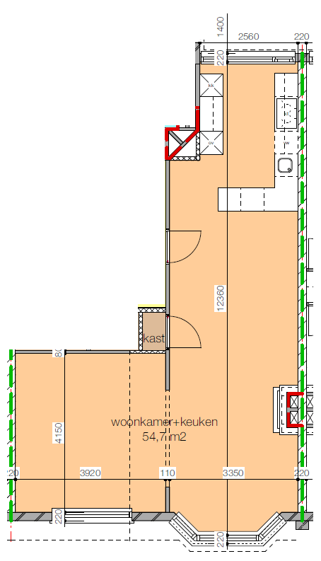

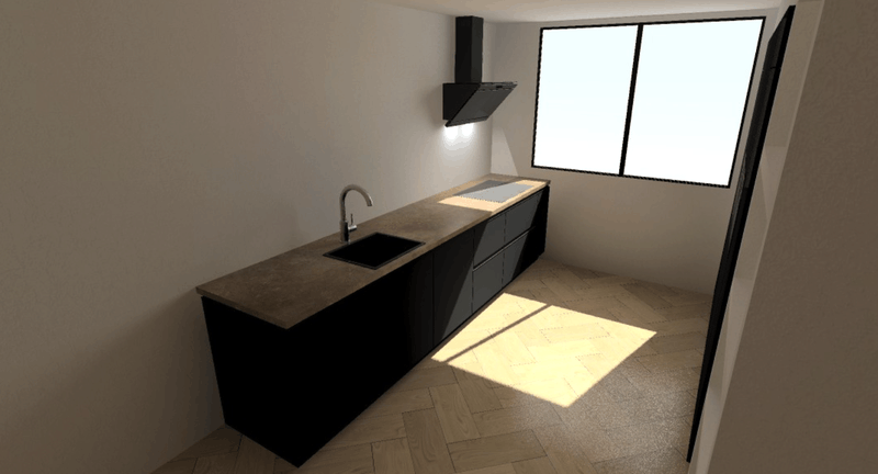

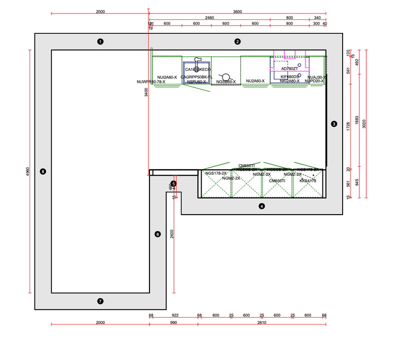

We zijn al een tijdje aan het kijken naar een keuken voor in ons nieuwbouwhuis en hebben een Siematic SLX keuken met LED verlichting rondom het eiland en kastenwand op het oog. Dit hebben wij in de afgelopen weken verder uitgewerkt met een partij en we kwamen tot de volgende opstelling:
Afbeeldingslocatie: https://tweakers.net/i/1d59Yh-J70SRtp4B-GvSujOjaiI=/x800/filters:strip_exif()/f/image/rI23oD72gH0Bc1S3i8M0CeqK.png?f=fotoalbum_large
De keuken is circa 323 cm breed, wat aan de krappe kant is voor een kookeiland. Wij willen daarom een deel van de muur (wat aangrenst met de hal) 20 cm verder verschuiven richting de hal, zodat we iets meer ruimte hebben in ons keuken. Nu is 343 cm ook niet royaal voor een kookeiland, maar wij vinden het wel prima zo. Tussen de kastenwand en kookeiland zit 100 cm en aan de andere kant van het eiland zit 85 cm, wat prima is aangezien het geen hoofd doorlooproute is.

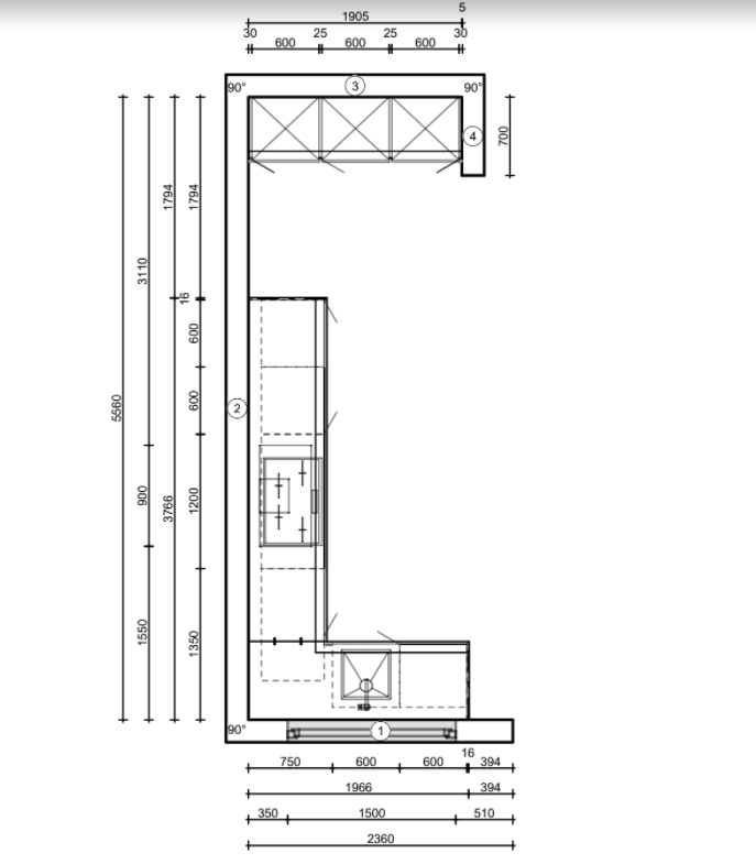

XQ! schreef op vrijdag 3 december 2021 @ 18:39:
Zie renders hieronder. Overigens, let niet op de verschillende kleuren, het is nog work in progress :)
Qua apparatuur en werkblad hebben wij het volgende uitgekozen:
Met deze opstelling komen we uit op een totaal prijs van €30k, waarvan ongeveer:
  • €16.5k aan keukenmeubelen
  • €8.5k aan apparatuur
  • €3k aan werkblad
  • €2k aan montagekosten
Nou is de grote vraag natuurlijk, is dit een degelijke prijs of kan er nog wel wat van af?
Overigens horen we graag ook jullie meningen over het ontwerp, en dan met name over de volgende punten:
  • De afstand tussen Bora kookplaat en spoelbak is nu ongeveer 125 cm, wat wij zeer fijn vinden qua werkruimte. Echter zijn we ons ook van bewust dat het qua spoelen minder praktisch vanwege de korte afstand (circa 3.5 cm) tot de rand. Met de kookplaat hebben wij minder problemen mee aangezien we toch vaak de rechterkant van de kookplaat gebruiken. Een alternatief is om 120 cm (Bora) - 60 cm (vaatwasser) - 90 cm (spoelbak) als onderkasten te gebruiken, maar dan hebben wij maar 96 cm werkblad ertussen. Hoe denken jullie erover?
  • In het ontwerp hebben we maar 1 ladekast van 90 cm onder de kookplaat maar er is wel veel kastruimte aan de kastenwand. Een optie is om van de 60 cm onderkast tussen de kookplaat en vaatwasser een ladekast te maken. Is dit nodig denken jullie of hebben we wel genoeg aan de kastenwand?
  • Qua lijnenspel aan de kastenwand twijfelen we nog over de positie van de SLX greeplijst met LED verlichting tussen de twee ovens in. Wat ons wellicht ook wel mooier lijkt is om de middelste greeplijst te verwijderen om vervolgens aan de linkerkant en rechterkant van de ovens een greeplijst toe te voegen. Heb de optie hieronder toegevoegd. Het is nogal een persoonlijke mening natuurlijk, maar we horen graag jullie suggesties!
  • Tot slot willen we graag een ombouw en de kastenwand "zwevend" in te bouwen, zodat het als het ware 10 cm uit de muur steekt. Dit zorgt er natuurlijk wel voor dat de ruimte kleiner wordt - hoe denken jullie hierover?
Hartelijk dank voor alle tips, meningen en suggesties alvast! :)
Qua apparatuur wel een redelijke prijs. Je zit voor enkel het Siemens deel al aan de 9k. Daar komt nog een BORA en Quooker bij.
Alleen vind ik de vaatwasser een beetje vreemde eend in de bijt. Je warmhoudlade is bijna even duur als deze IQ300 vaatwasser.
Maar wellicht dat dit model voor de rest helemaal aan de eisen voldoet. :)
Als de vaatwasser open staat (of een oven) kan je er mijns inziens niet meer lekker langs met die 100cm ruimte. Ga je de andere zijde enkel als doorgang gebruiken, of ook een bar-idee? Voor doorgang zou ik dit kleiner maken zodat je aan de "hoofdzijde" meer ruimte hebt tussen kastenwand en eiland.
Zou de kraan ook niet op de kopse kant doen, geheid dat dit continue spettert op de grond. Eventueel het eiland iets langer maken met 30cm aan de kopse kant naast de kraan?
[ Voor 4% gewijzigd door Source90 op 03-12-2021 19:02 ]
  • €3k aan werkblad
Ik zou een parallelopstelling maken met verdiept werkblad. Nadeel, grotere Afstand tot koelkast , voordeel een werkbare keuken.
O en geen afzetruimte bij een koelkast is vervelend.
  • sNielz123
  • Laatst online: 26-11 13:13
@XQ! Het lijkt er vooral op dat je een eiland wilt om een eiland te hebben. Parralel heb je een een veel mooiere en handigere doorloop.
Een eiland zou je m.i. moeten nemen om met je gezicht richting de open ruimte te koken/snijden/etc.. Nu kijk je alsnog tegen een muur op.
Maar goed, op een feestje kan je wel zeggen dat je een eiland hebt, is misschien ook wat waard :)
Overigens horen we graag ook jullie meningen over het ontwerp, en dan met name over de volgende punten:,
  • maar dan hebben wij maar 96 cm werkblad ertussen. Hoe denken jullie erover?
Misschien niet zo leuk om te horen, maar ik vind dat er in dit ontwerp veel te veel aandacht is gegeven aan lijnenspel, greeplijsten, symmetrie en andere visuele aspecten, en veel te weinig aan praktisch gemak. Anders gezegd: ik snap niet goed waarom je kiest voor een eiland. Je levert heel veel ruimte in en krijgt er eigenlijk niets voor terug. Alles moet wijken voor het eiland. Je hebt 12m2 keuken, en maar 1 m2 werkblad. En er is veel loopruimte om aan de andere kant van het eiland te komen, terwijl je daar bijna niets hebt.
Met een parallelopstelling, of een IJ (parallel met een klein stukje eraan voor een barretje) heb je veel meer werkblad en loop/bewegingsruimte, maar het is ook uitnodigender om bijvoorbeeld samen te koken of om iemand in de keuken gezelschap te houden.
Paar praktische bezwaren:
  • De loopruimte achter het eiland is uitsluitend om bij de kastjes van 35 cm diep te kunnen komen. Daar kom je niet heel makkelijk bij, gezien de beperkte bewegingsruimte (85 cm) en rekening houdend met te openen kastdeurtjes.
  • 1 m tussen eiland en kastenwand is erg minimaal. Als er iemand aan het eiland staat, kan een ander er niet heel makkelijk achterlangs. Ik vind dat zonde, omdat je op zich met 3.23 echt ruimte genoeg hebt om met meer mensen tegelijk in de keuken te werken.
  • Je hebt voor zo’n grote keuken relatief weinig werkbladruimte. Alle ruimte bevindt zich bovendien op het eiland. Dat maakt het snel rommelig. Het is de ruimte waar je de vaat, maar ook apparaten en boodschappen etc kwijt moet. Dan is 96 cm of 120 echt veel te weinig.
  • De vaatwasser staat tussen spoelbak en kookplaat. Omdat je daar niet al te veel ruimte hebt, staat ie dus altijd letterlijk in de weg als ie open staat. Dat wil je echt niet.
  • Waar laat je je koffieapparaat, of waterkoker, airfryer etc Daar zou ik zelf een mooie apparatenkast voor reserveren, met deuren die je aan de zijkanten inschuift. De apparaten gebruik je dan in de kast. Sowieso mis ik wat dat betreft de luxe snufjes voor een keuken van 30K.
  • Je kookplaat en spoelbak zitten helemaal aan de rand. Dat kan ook echt niet anders, maar het is fijner werken als je wat extra ruimte hebt rondom met name de spoelbak.
  • Ik zou de kastenwand tegen de andere wand plaatsen om de kasten vrij te hangen. Je lijkt daar meer ruimte te hebben om een voorzetwand te plaatsen om dat effect te bereiken. Scheelt ook een hoop breekwerk naar de gang. Met een parallelle opstelling hoeft dat sowieso niet.

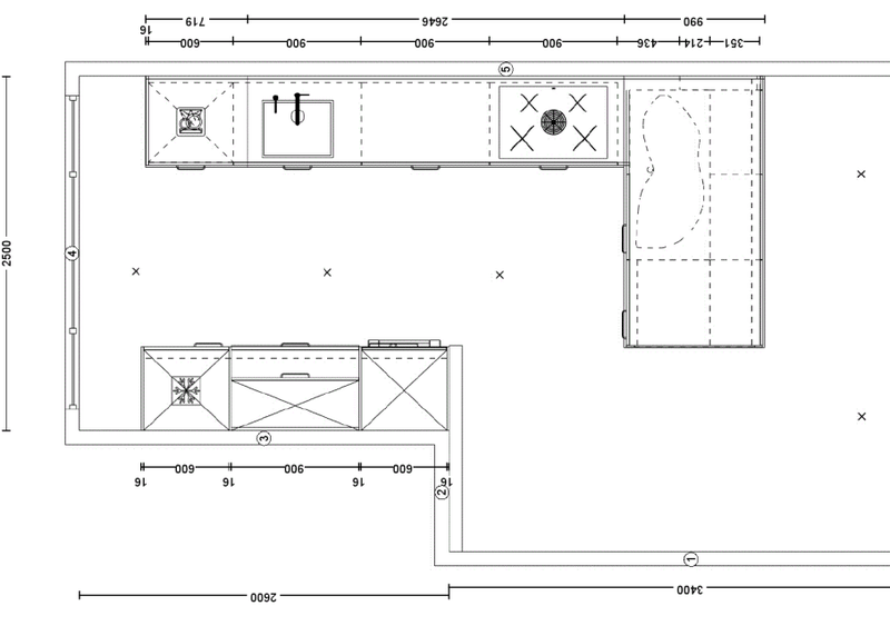

DrNizeGuy schreef op maandag 29 november 2021 @ 22:42:
Ook wij moeten er aan geloven.
Waar wij in eerste instantie voor een "simpele" L vorm keuken zouden gaan, heeft mevrouw nu besloten dat er een muur doorgebroken moet worden (daar waar het schiereiland in de tekening staat). Dit geeft "een ruimtelijker gevoel" en hierdoor wil ze de keuken bij de rest van de kamer betrekken. Zelf heeft ze met behulp van de ikea planner een model gemaakt:
In de twee kasten links moet een vriezer en koelkast komen, vaatwasser rechts van de spoelbak. Los inductiefornuis met dampkamp (niet getekend) en blad van composiet. Zelf vraag ik me af of dat schiereiland echt handig is omdat het toch nogal uitsteekt tov de muur. Het idee erachter is dat je de kastjes aan de woonkamer kant kan gebruiken voor andere zaken. Is deze indeling ook echt praktisch?
Daarnaast is het budget beperkt (15k). Bij de Ikea gaat dit wel lukken maar ik wil liever een 'echte' keuken en ga niet zelf alles in elkaar zetten en als ik de prijzen hier voorbij zie komen dan wordt dat erg lastig denk ik :')
Afgelopen week druk bezig geweest en diverse zaken bezocht.
Met het begrote budget van 15K kwamen we wel bedrogen uit. -O- Ja, zonder apparatuur en blad :')
Diverse offertes laten maken. Probleem is enigszins dat wij de keuken in maart willen hebben maar voor veel merken is april al niet meer haalbaar. Maar los van dat, liggen de prijzen niet ver uit elkaar. Waar we bij de meeste zaken wel op uitkomen is een Pronorm keuken; deze kunnen nog leveren in maart en vinden wij ook een van de mooiere deurtjes hebben.
Dit maakt het vergelijken wél weer makkelijker want geen appels en peren (zelfde opstelling/deurtjes/etc).
conclusie:
Members only:
Gelukkig hebben we van de week ook een financiële meevaller gehad dus er is wel meer speling.
Echter het blad lijkt mij wat aan de ruime kant?
Daarbij, aangezien het blad uit verschillende delen bestaat, kwamen zij met deze opdeling:

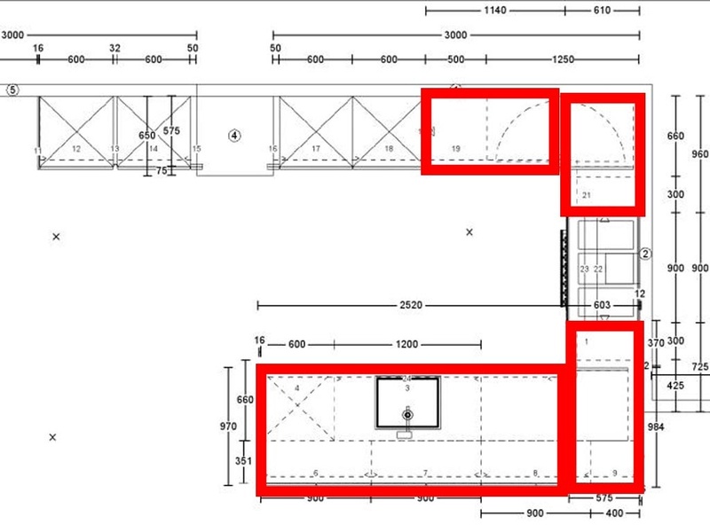

Echter lijkt het ons mooier om het zo op te delen:
Afbeeldingslocatie: https://tweakers.net/i/661QAvd9U__dOZT3nsfQlDxy94c=/800x/filters:strip_icc():strip_exif()/f/image/IEy40BaBa88jf3JlgDJMmtRQ.jpg?f=fotoalbum_large
Is dit optisch ook mooier of zie je dit niet? ik heb totaal geen ervaringen met composiet en kitnaden.

Wij zijn ook al een tijdje bezig met het samenstellen van een keuken en komen dichtbij het moment van bestellen. De indeling zijn we uit en lijkt ons optimaal in de ruimte.
Plattegrond van de woonkamer/keuken (keuken is ter indicatie ingetekend en komt niet helemaal overeen):
Afbeeldingslocatie: https://tweakers.net/i/Jc8K0E1MUmldfkfhy8VPlaOuEAU=/full-fit-in/4000x4000/filters:no_upscale():fill(white):strip_exif()/f/image/R8iRA7x8fs71nvdXj5hXnoxq.png?f=user_large
Voorgenomen indeling keuken:
Afbeeldingslocatie: https://tweakers.net/i/2TgzPsMEWyCfgILwyAWrOzB8MFo=/800x/filters:strip_exif()/f/image/i0XVLRUwFtKELb31lhLG64Fx.png?f=fotoalbum_large
De vooraanzichten en de renders (renders zijn beetje matig, vooral de kleur en grepen wijken erg af):
Afbeeldingslocatie: https://tweakers.net/i/irRJzNTPDlfMqPygPfEuDK_TirE=/800x/filters:strip_exif()/f/image/1ewE5qv5sktudkksWOsxEbKk.png?f=fotoalbum_large
Afbeeldingslocatie: https://tweakers.net/i/zPqW1pm_fYL1r5Otr0NMe8SY348=/x800/filters:strip_exif()/f/image/uxpElp8RjBj34um18JqcOLVf.png?f=fotoalbum_large
Het raam is niet zwart. Dat vond de keukenverkoper wellicht een leuke kleur. Deze is gewoon wit en met een wat rustigere indeling. Wel ongeveer die grote.
Afbeeldingslocatie: https://tweakers.net/i/f4TtzcrlzEYnoMdT7JDp6EQiAFA=/800x/filters:strip_exif()/f/image/SqKmuJzVLLLBIjLPQXUAOpo0.png?f=fotoalbum_large
Afbeeldingslocatie: https://tweakers.net/i/H2GXyQMWLXsX_3x27ht5PK_EZsY=/full-fit-in/4000x4000/filters:no_upscale():fill(white):strip_exif()/f/image/WFZrLKCT22Vg8ob8Hu7V4LGy.png?f=user_large
Afbeeldingslocatie: https://tweakers.net/i/lMKrgxKlRJyJP8irxM_B8hws7w0=/800x/filters:strip_exif()/f/image/jjHpwGI882CJjJir7kJggMxA.png?f=fotoalbum_large
Het voornaamste doel nu is nog wat van de prijs af krijgen. Deels door wat scherper te onderhandelen maar de rek is er wel bijna uit. Dit merken we door te vergelijken bij verschillende aanbieders van exact dezelfde keuken. Overzicht van de samenstelling:
Afbeeldingslocatie: https://tweakers.net/i/uQr9b3TITlf8AtN6kVKYSNU-iMY=/full-fit-in/4920x3264/filters:max_bytes(3145728):no_upscale():strip_icc():fill(white):strip_exif()/f/image/VlOcaoSJyGmboR5uovwLbxdT.jpg?f=user_large
Wellicht ziet iemand nog iets vreemds waar wij overheen gekeken hebben. Anders is het wellicht inspiratie voor iemand anders. :) Het enige waar we nog naar gaan kijken is het inkorten van de lange kant van 330cm naar 320 cm. Dan kan het blad tot het schiereiland uit één stuk worden gemaakt. Dan maken we onder de spoelbak ook een kastje en worden de twee naastgelegen laden 100cm ipv 90 cm.

  • Ladypurple
  • Registratie: Maart 2021
  • Laatst online: 19-11 13:00
colvano schreef op vrijdag 3 december 2021 @ 21:36:
Paar gedachten. Je hebt voor het aanzicht 3x 90 laden. Voor een spoelkast verlies je daar veel ruimte ( versnipperd, spoelbak, quooker ?). Als je toch een naad in je blad krijgt 2x60 deur en 3x 80 lades ?, of heb je voor bora 90 nodig. Zie ik geen ruimte naast de lade in de hoek?, loopt deze la dan tegen greep deurtje? Edit, bij nader in zien op de tekening ms wel, maar niet aangegeven in de maatvoering. Vraag bij een deurtje zo in de hoek om een begrenzer zodat deze niet verder open kan dan 90 graden, anders slaat ie tegen de andere kast ( of moet deze bij lemans 130 open). Wil je wat van de prijs af, laat de lemans zitten en zet er aan de andere kant van de schier een diepe ipv ondiepe kast in de hoek. Denk aan de woonkamerkant van het eiland aan de indeling. Handig om daar plek voor borden, bestek en onderzetters te hebben zonder helemaal de keuken in te lopen.

  • colvano
  • Laatst online: 01-09 21:59
Ladypurple schreef op vrijdag 3 december 2021 @ 23:24:
Paar gedachten. Je hebt voor het aanzicht 3x 90 laden. Voor een spoelkast verlies je daar veel ruimte ( versnipperd, spoelbak, quooker ?). Als je toch een naad in je blad krijgt 2x60 deur en 3x 80 lades ?, of heb je voor bora 90 nodig. Zie ik geen ruimte naast de lade in de hoek?, loopt deze la dan tegen greep deurtje? Vraag bij een deurtje zo in de hoek om een begrenzer zodat deze niet verder open kan dan 90 graden, anders slaat ie tegen de andere kast ( of moet deze bij lemans 130 open). Wil je wat van de prijs af, laat de lemans zitten en zet er aan de andere kant van de schier een diepe ipv ondiepe kast in de hoek. Denk aan de woonkamerkant van het eiland aan de indeling. Handig om daar plek voor borden, bestek en onderzetters te hebben zonder helemaal de keuken in te lopen.
Wat grappig, je hebt voornamelijk dezelfde gedachten als wij!
Het idee is om dan te doen:
60 vaatwasser
60 spoel
60 lade
60 lade
80 lade kook
In de hoek zit een lemans met een klein pas stuk. Wel een goede tip om even te kijken naar de lade in combinatie met greepje van de deur ernaast.
Het plan is inderdaad de lemans te laten vallen en dan aan de andere kant een diepe kast van 60. Grappig dat jij daar ook aan dacht! De lemans lijkt ons meer een hebbeding dan echt handig. Wij hebben de pannen toch in de laden onder de bora.
De indeling aan de kant van de woonkamer wordt gewoon met planken en niets bijzonders. Ik vind het juist fijn om bestek en borden in de keuken zelf te hebben. Wij maken vaak de borden in de keuken op en ook met uitruimen van de vaatwasser vind ik het ideaal.
Thanks voor het meedenken!
  • Ladypurple
colvano schreef op zaterdag 4 december 2021 @ 08:43:
60 vaatwasser
60 spoel
60 lade
60 lade
80 lade kook
Passtuk gezien, staat afgebeeld, maar niet in de maatvoering.
Gebruik voor je pannen niet kleiner dan 80, dat is niet efficiënt. Op de fotos 80 lade en waar de pollepel ligt zou 60 zijn.Afbeeldingslocatie: https://tweakers.net/i/hBXHgbbAkciXp8OykUKGxz0cRbI=/800x/filters:strip_icc():strip_exif()/f/image/rVujUx2erQ6QkrjhCKG6CMu4.jpg?f=fotoalbum_large
Afbeeldingslocatie: https://tweakers.net/i/M4C33cYtOe8azQ_TuoqrnWGeOAU=/800x/filters:strip_icc():strip_exif()/f/image/x6iRqcqiHmANEs7X6sPYfsLC.jpg?f=fotoalbum_large
  • colvano
Ladypurple schreef op zaterdag 4 december 2021 @ 09:00:
Gebruik voor je pannen niet kleiner dan 80, dat is niet efficiënt. Op de fotos 80 lade en waar de pollepel ligt zou 60 zijn.[Afbeelding]
Goede tips, die ga ik nog even meenemen!
  • Floor-is
  • Laatst online: 20:59
Floor-is
5.2
colvano schreef op zaterdag 4 december 2021 @ 09:06:
Andere tip:
Een lemans is heel duur.
In plaats daarvan kan je overwegen om een “gewone (lade)kast te nemen aan de keukenzijde en aan de woonkamer zijde een 60 diep met lades dan heb je meer effectieve ruimte dan met een lemans :)
Bericht hierboven
  • colvano
Floor-is schreef op zaterdag 4 december 2021 @ 09:32:
Andere tip:
Inderdaad ja! Aan de kant van de woonkamer willen we geen lades. 3 deurtjes tot bijna op de grond oogt rustig. Wij zullen daar toch voornamelijk spullen zetten die niet heel vaak gebruikt worden.
  • Ladypurple
colvano schreef op zaterdag 4 december 2021 @ 09:47:
Als je op het schier aan de kookzijde deurtjes houdt zou ik van de rechter de draairichting veranderen.
Heb ik het goed begrepen dat je voor 10 cm extra blad een extra naad krijgt? En waar komt deze.
  • colvano
Ladypurple schreef op zaterdag 4 december 2021 @ 10:04:
Ga ik rekening mee houden!
Blad is maximaal 321cm. In het ontwerp nu is de lange zijde 330cm. De extra naad komt bovenop de vaatwasser bij de huidige opstelling. Dat is best lelijk dus ik wil daar best 10cm voor inleveren.
  • Strider
  • Laatst online: 24-11 19:28
Wat vinden jullie van dit keukenontwerp, is dit een beetje praktisch?
Lang getwijfeld over een schiereiland, vriendin wil toch het liefste een eiland.
Kasten op de andere muur is eigenlijk geen optie, dan kunnen we er maar 4 kwijt, en we hebben toch wel wat opslagruimte nodig.
Als we er in deze opstelling een schiereiland van maken wordt de doorgang tussen de tafel en keuken wellicht toch wel wat krap als er mensen aan tafel zitten. Nu heb je altijd 2 looproutes.

  • sNielz123
@Strider kijk eens bij de gepinde berichten in dit topic. Je komt dan denk ik bijna alle mogelijke variaties tegen want een soortgelijke ruimte komt erg vaak voor.
Ik zou zelf nooit voor een tafel met bankje gaan..
Dank voor deze nuttige tips! Snap alleen niet wat je bedoelt met de kastenwand aan de andere kant, waarom zou daar meer ruimte zijn voor een voorzetwand? Het klopt dat we de lengte van de voorzetwand aan de andere kant langer kunnen maken, maar dat is niet nodig toch of mis ik hier iets?
Trussardi99 schreef op zaterdag 4 december 2021 @ 13:43:
Mooie keuken, een Siematic SLX.
Ik heb zelf begin november ook gekozen voor een SLX, ik ben nu in het stadium van de laatste puntjes op de i zetten en dan wordt de keuken besteld.
Over de prijs die je geoffreerd hebt gekregen: kiezen jullie voor kunststof(prijsgroep 0) of voor een upgrade naar Smartlaque? (pr.gr. 1)
Wanneer ik reken naar mijn offerte dan denk ik dat die prijs wel klopt, echter moet het mogelijk zijn om 10% korting te krijgen op de kasten.
De apparatuur is niet duur, dat is een prima aanbod, dat geld eigenlijk ook voor het blad dus al met al denk ik dat er nog zo'n 1500 aan extra korting in zou moeten zitten....
Overigens zou ik, net als de andere reageerders niet kiezen voor een Eiland.
100 cm beweegruimte tussen kas en eiland is echt te weinig, je kan dan lastig elkaar passeren en wanneer een deur of overn openstaat blijft er helemaal geen ruimte over.
Die 85 cm aan de andere kant is helemaal klein....
Door de relatief smalle ruimte zal je zo'n eiland eerder als sta-in-de-weg ervaren dan als een sieraad.
Wanneer je kiest voor een parrallelopstelling kan je er voor kiezen om een 80cm diep aanrechtblad te nemen en heb je ruimte voor 4 meter keuken, dus ruimte te over om je spullen kwijt te kunnen.
Je hoeft dan de hal niet kleiner te maken, en houd een mooie beweegruimte van zo'n 180 cm over om je ding te doen.
En daarbij ben je ook nog eens goedkoper uit denk ik, en komt de kastenwand mooier uit (met die mooie ledstrips)
Ik zou er overigens ook voor kiezen om LED onder het blad te nemen, dat is imo echt de finishing touch, en dan zijn drie ledstroken in de kastenwand ook genoeg...
Ik ben benieuwd wat het gaat worden!

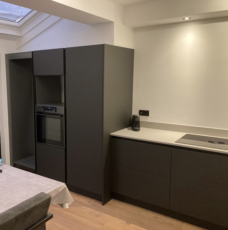

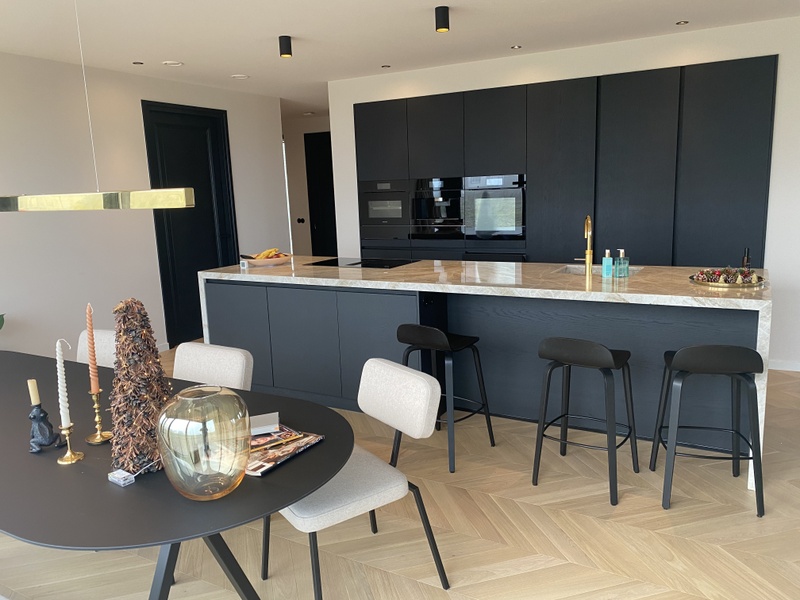

Onze keuken is ook geplaatst.
Er ontbreken nog twee apparaten maar voor de rest blij met het resultaat. Meest rechtste hoge kast is om de kolom van de uitbouw heengebouwd, echt heel mooi gedaan en alsnog voldoende serviesruimte.
Merk keuken: Tristar
Frontkleur: perfectsense soft zwart, anti fingerprint coating
Blad: composiet, 2cm dik Easy Clay honed
Apparatuur: ATAG OX66121D (had me vergist, magnetron ontbreekt nog), Bora PURU, Quooker combi+. Vaatwasser is van oude keuken

Gefeliciteerd! En inderdaad mooi hoe die kast om die paal heen gebouwd is.

Erg mooi gedaan met de hoge kast om de paal heen. Ook de rest van de keuken ziet er mooi uit. Hoe bevalt de ATAG oven? In verband met de leveringsproblemen met Siemens heeft de keuken adviseur ons o.a. ATAG aangeraden.
En uit interrese, waar heb je de keuken gekocht?

Gisteren bij de lokale keukenzaak een keuken laten intekenen voor onze nieuwbouwwoning.
Het betreft een Nobilia 945 easytouch keuken.
De apparatuur:
Kookplaat: Etna KIF680DS
Koelkast: Etna KKS4178 / L
Afzuigkap: Etna AD780ZT
Oven met magentron 2x: Etna CM650TI
Vriezer: Siemens GI11VADE0
Vaatwasser: Etna VW744M
De kraan is een Caressi CA105BKECO en de spoelbak is een Caressi CAGRPP50BK-FL
Wij wonen in de buurt van Duiven, dus hierna nog even naar Etna geweest om te kijken naar de apparatuur. Erg mooi spul. Ik zag ook dat de reviews van onze uitgekozen apparatuur erg goed waren op o.a. Kieskeurig.
Dit was onze eerste afspraak en deze is goed bevallen. De prijs waar wij op uitkwamen was 13.180 euro inclusief montage en plaatsing.
Het werkblad is van kunsstof in de kleur Ferro brons. De kastjes zijn 961 Laklaminaat, grafietzwart ultramat.
Voor het idee zijn nu even nisjes ingetekend in de schets. Dit zijn ondiepe nisjes van 14 centimeter, aangezien de meterkast hierachter zit.
Wat vinden jullie van de opstelling en van de prijs?
PS: op de tekening is de kraan zilver, deze is hier nog verkeerd ingetekend. Deze wordt dan ook zwart.

  • Markus29
  • Laatst online: 22-09 19:32
Toke_gt schreef op donderdag 2 december 2021 @ 16:29:
Ook een kwestie van smaak (en je geeft niet aan dat je erover twijfelt, maar toch…): ik vind de twee hoge kasten links en rechts niet zo mooi. Zou ze liever links tegen elkaar aan plaatsen en het werkblad met de spoelbak (of kookplaat) meer naar het raam. Dan is je keuken op de tekening minder gespiegeld, maar in de praktijk heb je dat effect toch niet zo sterk. Je bent namelijk wat minder nadrukkelijk ‘tussen de kasten’ aan het werk (zeker omdat aan de rechterkant een raam zit) maar ook sta je niet met de ruggen tegen elkaar als je met tweeën in de keuken staat. Zeker als je de kookplaat niet in het eiland opneemt, vind ik het ook stijlvoller, omdat de afzuigkap dan veel mooier uitkomt (of een wandplank met kruiden of zo, als je bladafzuiging kiest).
Bedankt voor de suggestie, vindt de huidige schets er wat strakker uit zien, maar i.c.m. een schiereiland zou het wel wat zijn.
Nee die komt in de eethoek, de keuken komt in een nog te bouwen aanbouw, die wordt 3,70 x 5,75m. Ruimte genoeg dus. Het eiland zoals nu getekend is 180x90cm. Aan een schiereiland hebben we ook wel even gedacht, daar hebben we uiteindelijk niet voor gekozen om dat je dan wat meer in de loop van die tuindeur zou zitten voor ons gevoel. Nou zijn de kozijnen in de achtergevel toch weer aangepast sinds onderstaande tekening, de tuindeur komt iets naar rechts en het raamkozijn wordt 2m breed. Al met al zou een schiereiland wel weer kunnen.
Afbeeldingslocatie: https://tweakers.net/i/hOq0BBjbiDhYmugLNKWreqGqvWQ=/800x/filters:strip_exif()/f/image/3LvGTZT1q6j1Z1frKP2kO99Y.png?f=fotoalbum_large

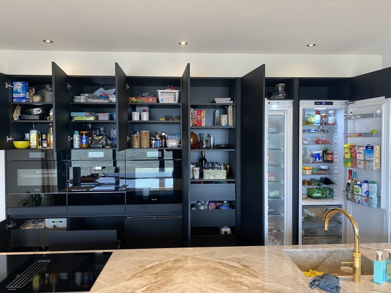

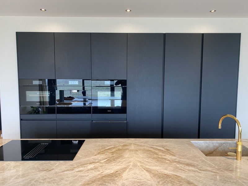

Het hoofdstuk keuken is dan voor ons nu echt afgesloten. Hierbij mijn close-out post :)
Nogmaals bedankt voor de vele nuttige tips en inspirerende foto’s. Vooral dat laatste vind ik altijd leuk om te zien dus daarom ook hieronder een uitgebreide fotocollage!
Keuken (Keukenloods Roosendaal):
  • Pronorm X-EV 912 wildeikenzwart
  • Pro-tech 2.0 antraciet laden
Werkblad (keuken bladen fabriek) :
  • Quartzite “taj mahal’
Apparatuur (Keukenloods):
  1. Miele combi-stoomoven DGC7845X
  2. Miele oven H7860BX
  3. Miele inbouw koffie CVA7845
  4. Miele warmhoudlade ESW7010 (2x)
  5. Miele inductie kookplaat met afzuiging KMDA7476 FL
  6. Miele Vriezer FNS37405I
  7. Miele Koelkast K7743E
  8. Miele Vaatwasser G7472 SCvi
  9. Quooker Combi+ Goud
Keuken impressies:
Afbeeldingslocatie: https://tweakers.net/i/BlernmwG0VJtkx-gCpjf2PKrcqM=/800x/filters:strip_icc():strip_exif()/f/image/QI0zbrAIfJ28rVUMYhvgPJ59.jpg?f=fotoalbum_large
Afbeeldingslocatie: https://tweakers.net/i/OuO4Ri8dMydBrEfchIheTAKMT9g=/800x/filters:strip_icc():strip_exif()/f/image/bdBrO3nCHhzgnjmfxg8OG35T.jpg?f=fotoalbum_large
Afbeeldingslocatie: https://tweakers.net/i/TCqQaCGhgYuVoe3e92PraEP9frY=/800x/filters:strip_icc():strip_exif()/f/image/sZXMCyLi5T4j9K7Slla9AfWI.jpg?f=fotoalbum_large
Afbeeldingslocatie: https://tweakers.net/i/Irfsx-DW0RFT5-IIHDptXoVHEY0=/800x/filters:strip_icc():strip_exif()/f/image/Trrs5Qkx98FcH6PG2GDtanXT.jpg?f=fotoalbum_large
Afbeeldingslocatie: https://tweakers.net/i/lgUMAG9WZ5ykjzem2ICfjHttIW8=/800x/filters:strip_icc():strip_exif()/f/image/bIoNHh3fDLo5Ss9sfrcIaQ4I.jpg?f=fotoalbum_large
Afbeeldingslocatie: https://tweakers.net/i/I8HWPokVFBk8VZL632-N2Rzantk=/800x/filters:strip_icc():strip_exif()/f/image/phckJBDABYMTVLMBms8O9Bl3.jpg?f=fotoalbum_large
Afbeeldingslocatie: https://tweakers.net/i/eFEceMvcXGqRzXWfCXGNoOOAWfw=/x800/filters:strip_icc():strip_exif()/f/image/P1sWx7WkmiNqEU0NG5EDRqYn.jpg?f=fotoalbum_large
We zijn zeer tevreden. Indien er vragen over ervaringen zijn met apparaten en of leveranciers hoor ik het graag ;)

Prachtige keuken en prachtige woning! Complimenten, alles klopt :*)

Heel mooi!
Ben benieuwd naar jouw ervaring met de apparaten. Wij hebben straks dezelfde ovens en vaatwasser 🎉.

Ja, wat voor TV is dat? ;)
Haha, nee hoor, het ziet er prachtig uit! Die 3 zwarte apparaten op rij zien er prachtig uit!

@BlowFish Prachtige keuken! Ligt het kwarsiet nu in bookmatch? Is de hele gootsteen in kwartsiet of heb je een rvs bodem? En welke lamp heb je boven de eetkamertafel?
  • LaTiNo156
  • Laatst online: 25-11 08:20
Alic3 schreef op maandag 6 december 2021 @ 12:31:
Goede vraag, want je hebt ook een quooker, dus het moet wel hittebestendig zijn?
  • BlowFish
  • Laatst online: 26-11 05:54
Bedankt :)
Blad is inderdaad in "bookmatch" en de wasbak in hetzelfde materiaal (andere materialen waren gewoon geen optie.. zwart/wit/messing.. allemaal net niet). Dit gaat prima is 1 geheel en wel mogelijk met Quooker.
De lamp: https://anour.dk/product/i-model/
(2m lang, cordless in polished brass :*) )
LaTiNo156 schreef op maandag 6 december 2021 @ 12:09:
LG OLED 77" G1 _/-\o_
[ Voor 18% gewijzigd door BlowFish op 06-12-2021 13:22 ]
  • BlowFish
MacbookProx schreef op maandag 6 december 2021 @ 12:11:
Fraai, hier een soortgelijke keuken qua stijl, maar kleiner.
Studio Henk eetkamerstoelen? Maar Hay AAS32 frame, zonder de bekende kuipjes?
Goed gezien ODE-chair met Studio henk tafel :)
  • BlowFish
Source90 schreef op maandag 6 december 2021 @ 12:03:
Heel mooi!
Ik ben er helemaal blij mee. Kook graag en van de stoomoven wordt veel gebruik gemaakt (sous vide koken, maar ook veel opwarmen / regenereren ipv magnetron die je eten kapot 'straalt' ). We hebben de versie met wateraansluiting alsmede ook de koffie. Bevalt heel goed. Maar meest ben ik nog te spreken over de oven wat een heerlijk apparaat is dat :9 . Alle toeters en bellen zitten erop en het menu werkt ook heel fijn op deze apparaten.

Momenteel zijn de tekeningen als volgt:
Afbeeldingslocatie: https://tweakers.net/i/wPNqHihQes-OAWPG6f2mqIUbGwY=/full-fit-in/4000x4000/filters:no_upscale():fill(white):strip_exif()/f/image/vM3hvOjaagtTWf0G25r8KMn2.png?f=user_large
Indeling eiland:
Afbeeldingslocatie: https://tweakers.net/i/fy0W0ELA9MDekbfztAjslf2dK3o=/full-fit-in/4920x3264/filters:max_bytes(3145728):no_upscale():strip_icc():fill(white):strip_exif()/f/image/pHOWZ94a6uK6lArpNJNZPhl3.jpg?f=user_large
Kastenwand (die opening wordt wellicht een deur, de oven gaat wellicht nog een kast naar links):
Afbeeldingslocatie: https://tweakers.net/i/lWS_R8_A5fgp357Rw7NMLTV5_OY=/full-fit-in/4920x3264/filters:max_bytes(3145728):no_upscale():strip_icc():fill(white):strip_exif()/f/image/VeV8ImOLWJPeLJ1LS8C6Emjl.jpg?f=user_large

Hello!
Nou na een paar lange bezoeken aan Kvik en Reddy is dit het ontwerp geworden bij Reddy.
Qua apparatuur gekozen voor AEG. Gezien het prijsverschil en budget niet gekozen voor een Novy of Bora kookplaat maar een losse afzuigkap. Werkblad is van Keramiek en is 70cm diep. Kastjes zijn de normale maten.
Keuken inclusief plaatsing en apparatuur en 10 centimeter hoge spatrand komen we op 16.500 euro uit. Het is een Nobilia keuken overigens.
AEG ABB688E1LS
AEG BPK748380B
AEG DBE5970R
AEG FSK63627P
AEG IPE8453SFB
AEG KMK768080B
AEG SKE818E9ZC
Quoocker Flex RVS Combi+
Afbeeldingslocatie: https://tweakers.net/i/qZ-vdWYC-UWgZsCy_Gw5d0Hixyw=/800x/filters:strip_exif()/f/image/MFCjUl0URXQFgGZxiQ0ipR5X.png?f=fotoalbum_large
Afbeeldingslocatie: https://tweakers.net/i/Gqc5dQ_niSgQt9oPm2Ab7NghLs8=/full-fit-in/4000x4000/filters:no_upscale():fill(white):strip_exif()/f/image/c23GKKyDKEygv2RuuVA0nTDI.png?f=user_large
[ Voor 3% gewijzigd door Queros op 07-12-2021 10:22 ]
  • SquareOne
  • Laatst online: 21:46
SquareOne
Queros schreef op dinsdag 7 december 2021 @ 10:22:
Hello!
AEG ABB688E1LS
AEG BPK748380B
AEG DBE5970R
AEG FSK63627P
AEG IPE8453SFB
AEG KMK768080B
AEG SKE818E9ZC
Is dat stukje 39,4 de maximale ruimte die je nog hebt aan de spoelkant en kun je dat eventueel nog gebruiken?
De twee kasten met deurtjes rechts van de kookplaat zou ik een lade van maken.

Is dat niet heel onhandig dat je werkblad 10cm uitsteekt?
  • Queros
  • Laatst online: 27-11 10:25
Kurma schreef op dinsdag 7 december 2021 @ 10:43:
Werkblad steekt aan de achterkant 10 centimeter uit he;). Hebben we een groter werkblad, maar niet de 'duurdere' kastjes. Budgetoverweging.
  • Queros
SquareOne schreef op dinsdag 7 december 2021 @ 10:38:
Die 39,4 dat is een muurtje. Naast dat muurtje beginnen dan de openslaande deuren. Was net niet genoeg om een mooi kastje nog kwijt te kunnen, dus ik denk dat we daar de prullenbak (ff een mooie uitzoeken) neerzetten of daar hangen we de handdoeken op oid.
Die kastjes rechts, was eerst een lade van 120 breed. Met het oog op enerzijds kosten, maar anderzijds eventueel later nog een kastje opofferen voor een wijnkoelertje, hebben wij gekozen voor 2 kastjes. Ivm lijnenspel is een lade absoluut mooier.

BlowFish schreef op maandag 6 december 2021 @ 11:05:
Keuken impressies:

Floor-is schreef op dinsdag 7 december 2021 @ 13:26:
Vet he? Ik heb met advies van de architect nog een wijziging aan de kastenwand gedaan. Er zit nu een (soort verborgen) deur in, deze van hetzelfde materiaal als de fronten van de kasten. Deze deur moet beide kanten op kunnen scharnieren. :)
We moeten nu wel gaan kijken of het dan niet te massief wordt, maar wordt wel blij van deze evolutie op zich. :)
Het is de doorgang naar jullie zithoek toch? Ik zou dat niet volledig afsluiten, maar eerder met een glazen deur o.i.d. oplossen. Of een schuifdeur in de kastenwand verwerken zodat het achter de kasten weg schuift. En dan aan de kant van de zithoek nog een kast met nissen (soort en-suite)
Afbeeldingslocatie: https://tweakers.net/i/m1O394aC5fUfIOUk4y2a-I2wwa4=/full-fit-in/4920x3264/filters:max_bytes(3145728):no_upscale():strip_icc():fill(white):strip_exif()/f/image/M11jp2rXHm8Z3X6mW5Vb09kd.jpg?f=user_large
Zoiets, deur kun je natuurlijk enkel uitvoeren.
[ Voor 11% gewijzigd door SquareOne op 07-12-2021 13:31 ]
  • Floor-is
Floor-is
5.2
SquareOne schreef op dinsdag 7 december 2021 @ 13:30:
Doorgang naar de TV-kamer, toilet, bijkeuken en kantoor. :)
De eettafel komt dwars op het eiland, in het verlengde van het eiland de doorgang naar de zitkamer. Zie ook deze net een beetje outdated plattegrond:
Afbeeldingslocatie: https://tweakers.net/i/jLkKDyNMdcU6SDiIv-l__4P5rR0=/100x75/filters:strip_exif()/f/image/vM3hvOjaagtTWf0G25r8KMn2.png?f=fotoalbum_small
We hadden aanvankelijk een soort nis/doorloop bedacht die bij een schuifdeur uitkomt. Maar een glazen deur is ook mogelijk, ik heb hiervoor ook wel een visualisatie nodig om het goed te kunnen zien vrees ik. Zoals ik zei: ben bang dat dit te massief is.
[ Voor 18% gewijzigd door Floor-is op 07-12-2021 13:34 ]
