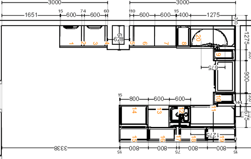

Wij hebben plannen om onze keuken te gaan vernieuwen, we zijn uitgekomen op een greeploos ontwerp van Häcker met houten frontjes en donkergrijs blad. Koken op een schiereiland met enkele zitplekken erbij.
Members only:
Over een aantal zaken zijn we nog niet helemaal uit, graag jullie input:
- de beste plaats voor de kookplaat, in het midden van het eiland, of in het midden van het onderkastendeel (zoals op tekening) ?
- Dan de plek voor de magnetron en oven, we denken nog na over 3 hoge kasten naast elkaar, zodat de apparatuur op een betere werkhoogte zit. Het laatste knip/plak-plaatje hieronder voor het idee.
- De spoelbak en kraan bij het raam, nu links van het midden om de vaatwasser niet direct naast het muurtje te hebben vanwege spetters. In het voorbeeld een hoekspoelkast ivm extra ruimte voor een Quooker.
- Andere tips?
Na enkele offertes bij verschillende keukenzaken is dit het ontwerp waar we al best tevreden over zijn:
Afbeeldingslocatie: https://tweakers.net/i/qFZciRemeYdkkjMue-7uyYDfmy0=/232x232/filters:strip_icc():strip_exif()/f/image/myEW8oaYm3KcS6mD8nngqkFO.jpg?f=fotoalbum_tileAfbeeldingslocatie: https://tweakers.net/i/anZn2EtHc3-VmlWda-S15sdLSSs=/232x232/filters:strip_icc():strip_exif()/f/image/S7q3uK4BqXm46D6xU3b4Qfoi.jpg?f=fotoalbum_tileAfbeeldingslocatie: https://tweakers.net/i/bscra9yIIL_quTJqtMURf10J6rM=/232x232/filters:strip_icc():strip_exif()/f/image/YQorDzQf8g90qLmBCKmsfipb.jpg?f=fotoalbum_tile
Afbeeldingslocatie: https://tweakers.net/i/kL3UeSIT5WTVGQu8fGl4-GA6r_o=/232x232/filters:strip_icc():strip_exif()/f/image/jsRrsNSLLuF8bijrN4bTBa7o.jpg?f=fotoalbum_tileAfbeeldingslocatie: https://tweakers.net/i/kWiSN8P1pRWnRQBbhORe8qZ_QYQ=/232x232/filters:strip_icc():strip_exif()/f/image/VM2VEWdBe6Ke32S7aaUh2cEn.jpg?f=fotoalbum_tileAfbeeldingslocatie: https://tweakers.net/i/-J3eUvYR_V4Gm1R4W-Y8lPY-SGc=/232x232/filters:strip_icc():strip_exif()/f/image/7ZquhEhHmkF7HXr76UcqK5WI.jpg?f=fotoalbum_tile

Je houdt ongeveer 1 mtr over van eiland tot muurtje? Als daar iemand zit heb je 40-50 cm loopruimte? En bij geopende vaatwasser? Waar gaat de deur naar toe? Looproute? Hoe ziet de rest van de ruimte er uit?
Ik weet niet wat je bedoelt met de keuze van de plek van de kookplaat.

wat een onhandige oplossing voor het barretje. het is veel te krap, de kruk naast het fornuis wordt niet gebruikt omdat dat kookzone is, op de kopse kant blokkeer je de doorgang. Mijn optie zou zijn om op de lange zijde van het kookgedeelte de kasten (op één na) weg te laten en daar een barretje van te maken. Want (in ons geval) wordt de bar heel veel gebruikt.

Ik vind het schiereiland op deze manier - eerlijk gezegd - niet zo functioneel. Vooral de zitplekken vind ik hier niet handig. Je zit met z’n drieën op een heel klein stukje (60 cm breed?) op een heel druk stuk in de keuken. Mensen zitten bovendien deels met hun rug naar degene die in de keuken werkt, tenzij je de kookplaat op het eiland plaatst.
Als je de ruimte hebt (?) zou ik de zitplaatsen aan de lange kant van het eiland plaatsen, zodat je meer ruimte hebt en ook beter contact kunt hebben met degene die in de keuken staat.
Ook zou je kunnen kijken of je er een U vorm van kunt maken, dan is de keuken niet ook een doorloopruimte (waar gaat de deur naartoe, wordt die veel gebruikt?). Je maakt de doorgang aan de kant van de muur en creëert zitplaatsen aan de kamerzijde.
Voor de vaatwasser zou je oplossing ook kunnen zoeken in een hoge kast extra. Waar de vw nu is ingepland, is dat echt niet handig (zie opmerking @Ladypurple .

Ladypurple schreef op zondag 28 november 2021 @ 18:09:
Klopt, ca. 1m10 tussen eiland en muurtje. Nu hebben we 1m en gaat redelijk. De 3e zitplek is voor incidenteel gebruik.
Vaatwasser zit in huidige keuken direct naast het muurtje. Met inruimen blokkeer je de loop idd. En spetters... Wateraansluiting zit al aan die kant maar is eventueel te verplaatsen. Andere creatieve vondsten zijn welkom!
Rest van de ruimte: is een eetkamer/keuken van 7.6m x 4m, anderhalve meter naast het eiland komt een ovalen eettafel. De getekende deur gaat naar de bijkeuken, gaat naar buiten open.
Eiland is nu ingedeeld als 40/80/40/60 (lade/lade+kookplaat/lade/zit), alternatief waar we aan dachten is misschien 60/90/60 (lade/lade+kookplaat/zit)?

107mb schreef op zondag 28 november 2021 @ 18:41:
Zo was een eerste ontwerp van ons ook. Overdenkingen waren dat je dan dicht bij de kookplaat zit (hitte/gevaar) en aan die zijde komt de eettafel op ca. 1.5 meter - welke wordt er dan het meest gebruikt / voegt een barretje dan nog iets toe?

Toke_gt schreef op zondag 28 november 2021 @ 18:41:
De derde zitplek is meer optioneel (3 kids). Kookplaat uiteraard op het kookeiland, voor beter contact tijdens koken en doorkijk naar tuin & woonkamer. Zijn we met z'n 2en dan is het gezellig tegenover elkaar zitten en eten?
U-vorm lijkt me niet praktisch, de deur gaat naar de bijkeuken, naast het muurtje is de schuifpui en iets verder de doorgang naar de woonkamer. De buren hebben de keukenopstelling het schiereiland aan de andere kan in U-opstelling, dan scheidt je de keuken naar ons idee meer af van de eetkamer en is de loop icm met eettafel niet handig.
Zie plaatje hieronder.
Afbeeldingslocatie: https://tweakers.net/i/TBPe80MnAmFHSGZZJ1tJLkaYDNE=/232x232/filters:strip_exif()/f/image/oS2MjDfsLh60ocxk1m6rVDdY.png?f=fotoalbum_tile

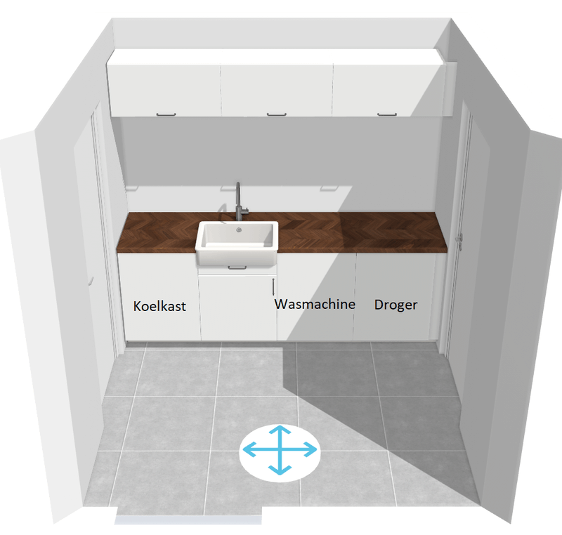

Hebben er mensen ervaring met het plaatsen van een wasmachine en/of droger in een keukenkastje? We willen deze apparaten in de bijkeuken plaatsen, maar wel uit het zicht (dus achter een deurtje). De wasmachine die we hebben is geen inbouwexemplaar, maar ik wil hem eigenlijk ook niet zomaar vervangen voor wél een inbouw exemplaar, aangezien hij net een jaar oud is.
Hieronder heb ik een tekening gemaakt op de Ikea keukenplanner met hoe ik het voor ogen zie. Het idee is om 4 kastjes te plaatsen met helemaal links een koelkastje, daarnaast een spoelgedeelte en daarnaast een wasmachine en droger. Omdat de ruimte niet groot is, willen we niet de hoogte in met hoge kasten. We hebben al contact gehad met een keukenzaak, welke ons de volgende opties gaf:
1) Wasmachine vervangen voor een inbouw exemplaar zodat deze in een kastje kan.
2) Wasmachine op de grond zetten zonder deur ervoor.
3) Wasmachine moet in een hoge kast.
Zijn er mensen die ook met dit bijltje hebben gehakt of hier ideeën over hebben?

@synorluna wat is het nut om ze achter een deur te zetten ? Droger lijkt me sowieso niet handig om achter een deurtje te zetten

Omdat dit de ingang is bij de achterdeur en ik het niet mooi vindt om daar twee van die apparaten te hebben staan. De droger wordt niet elke dag gebruikt, dus voor de momenten dat we hem wel gebruiken vind ik het prima om het deurtje op te laten staan.

@synorluna
Je kan ook twee gewone machines neerzetten en daar deurtjes voor maken.
Je hebt alleen een iets dieper blad nodig maar je kan dan wel standaardmachines neerzetten van 60x60x85.
Inbouwmachines zijn een stuk duurder.
Ik zou de wasbak helemaal links plaatsen, dan heb je meer ruimte om schone was op te vouwen.
@mevrouwKees_1
Een droger achter een deurtje kan prima, zolang het maar een condensdroger is.

@synorluna , @mevrouwKees_1 en @Teijgetje klopt, en een warmtepomp droger al helemaal. Zorg in beide gevallen voor voldoende ventilatie (kieren onder en boven) voor de aan en afvoer en ook onder en boven de deur - zou de deur toch dichtvallen tijdens draaien.

Ik neem aan dat dit geen standaard keukenkastjes zijn dan? Of is het meer een kwestie van de keukenkastjes verder van de wand zetten, zodat de wasmachine meer naar achteren kan worden geplaatst richting de wand en er een deurtje (scharnieren) voor de wasmachine kan?
  • Teijgetje
  • Laatst online: 17:40
@synorluna
Ja, dat laatste.
Een standaard keukenkastje is 60 breed.
Een inbouwmachine zal dus 56 breed moeten zijn om te passen, en dan qua diepte ook aangepast.
Maar de scharnieren van de deurtjes kan je gewoon aan de muur en het kastje van de ijskast vast zetten nadat je de machines op hun plaats gezet hebt. Eventueel op een extra plankje/latje zodat het lijkt alsof er overal kastwandjes staan. Ligt er aan of de machinedeuren niet helemaal op de rand openen maar dat is meestal niet zo.
Het ijskastkastje en gootsteenkastje zet je dan iets naar voren van de muur af.

@synorluna een standaard machine (niet inbouw) is 60 cm breed - dat past niet in een kastje maar als je daar vantevoren rekening mee houdt en een sierlijstje oid dan kan je wel redelijk gebruik maken van standaard frontjes.
Met je wel die extra 5 sm in de breedte hebben natuurlijk.

@Teijgetje ook een warmtepompdroger houdt va. Ventilatie .. ik zou deurtje openlaten

@mevrouwKees_1
Een warmtepompdroger is ook een condensdroger, het condenseert het vocht alleen op een andere manier.
Voor ingebouwde machines zijn voorschriften zoals een ventilatiestrookje onder en boven.
Maar het deurtje kan gewoon dicht.
Uiteraard mag je het altijd open laten staan. ;)

Ik zou het blad zeker hoger doen en los van de machines en dan vast aan de muur. Met name de wasmachine kan bij centrifugeren nog wel wat meebewegen. Daarnaast is het natuurlijk steviger om de plank gewoon vast aan de muur te maken.
Dat heb ik zo ook gedaan en dat geeft dus stevigheid en je kunt er ook nog eens serieus wat opzetten als dat nodig zou zijn.

Hebben er mensen ervaring met het plaatsen van een wasmachine en/of droger in een keukenkastje? <..>
Wij hebben er een aparte kast voor besteld van Schueller. Zonder deurtjes want dat leek ons onhandig.
Zaken waar je rekening mee moet houden zijn:
  • stevigheid, wasmachine van 70kg die aan het centrifugeren is geeft nogal wat belasting
  • breedte, onze wasmachine is 59,5cm en dat past net niet in een keukenkastje
  • plaatsing, kijk goed hoe je met je afvoer en kraan uit komt zodat de wasmachine niet onnodig ver naar voren komt
  • plaatsing, wij wilden hem op hoogte met een uittrekbaar blad er onder om de wasmand op te zetten. Zoe iets als het middelste plaatje Afbeeldingslocatie: https://www.jansentotaalwonen.nl/app/uploads/2020/09/wasse-drogen-1024x561.jpg
Voor mij was het de keuze of zelf maken of er een wasmachine kast kopen. Leuk projectje, maar met het gewone klussen en verhuizen had ik daar geen zin meer in. Uiteindelijk met de keuken mee besteld en laten installeren.
Hier staat een gedeelte van de oude keuken op de waskamer
En dan kunnen er geen deurtjes voor want blad niet diep genoeg en kastjes ook niet diep genoeg.
Dus je moet echt speciale kasten hebben die dieper zijn en een aanrecht wat dieper is.
Standaard keuken gaat niet lukken met een bestaande was machine

Ook wij moeten er aan geloven.
Waar wij in eerste instantie voor een "simpele" L vorm keuken zouden gaan, heeft mevrouw nu besloten dat er een muur doorgebroken moet worden (daar waar het schiereiland in de tekening staat). Dit geeft "een ruimtelijker gevoel" en hierdoor wil ze de keuken bij de rest van de kamer betrekken. Zelf heeft ze met behulp van de ikea planner een model gemaakt:
Afbeeldingslocatie: https://tweakers.net/i/mo5Lumsc3ELrxfPYKAVwBumRCkA=/800x/filters:strip_exif()/f/image/pssx9JCbsf0CD1siTDnqX2G1.png?f=fotoalbum_large
Afbeeldingslocatie: https://tweakers.net/i/HaXnxVl6G0LPuH7q5PdNMWP4nHo=/800x/filters:strip_exif()/f/image/JKtrZ9swMw7e5WhlGos3XyHq.png?f=fotoalbum_large
In de twee kasten links moet een vriezer en koelkast komen, vaatwasser rechts van de spoelbak. Los inductiefornuis met dampkamp (niet getekend) en blad van composiet. Zelf vraag ik me af of dat schiereiland echt handig is omdat het toch nogal uitsteekt tov de muur. Het idee erachter is dat je de kastjes aan de woonkamer kant kan gebruiken voor andere zaken. Is deze indeling ook echt praktisch?
Daarnaast is het budget beperkt (15k). Bij de Ikea gaat dit wel lukken maar ik wil liever een 'echte' keuken en ga niet zelf alles in elkaar zetten en als ik de prijzen hier voorbij zie komen dan wordt dat erg lastig denk ik :')

Zolang je geen massief houten frontjes neemt moet er zeker wel iets mogelijk zijn met 15k. Voor de apparatuur zou je online al offertes op kunnen vragen. Dat optellen met kastjes vd ikea. Er zijn volgens mij ook genoeg bedrijven die je (zelf of via Ikea) kan inhuren voor het plaatsen van Ikea keukens. Maar ik denk dat een schuller keuken of vergelijkbaar met composietblad ook zeker moet kunnen met jullie budget, dus je hoeft je niet blind te staren op ikea.
Het ontwerp vind ik wel mooi, liefst zou ik zelf ook een "woonkeuken" als onderdeel van de woonkamer willen. Dit soort ontwerpen komen hier vaker langs, ook bij geplaatste keukens, of jij dat ook praktisch vind moet je vooral zelf bepalen :-)
het geld voor die uitdraaibare kast links vh fornuis zou ik wel lekker in je zak houden en gewoon een normaal kastje met loze ruimte in de hoek plaatsen.

@DrNizeGuy Ik zou juist wel dat uitdraai/zwaai kastje nemen (maar ik heb dan ook veel pannen en apparatuur die ik niet dagelijks gebruik en dat kan ik er mooi kwijt).
Verder, hoe gaat de rest van de ruimte eruit zien? Waar komt de bank, waar komt de eettafel? Spoelbak staat nu in het midden maar wil je eigenlijk weg hebben bij ergens waar je vaak zit want spoelbakken hebben een aanzuigende werking op vaat die niet in de vaatwasser past.
Open keukens zijn leuk maar denk goed na waar die ovenschaal etc komen na het koken als ze niet gelijk in de vaatwasser kunnen.

Precies daar gebruiken wij hem nu ook voor maar je verliest zoveel ruimte door het draai mechanisme en het feit de plateaus "afgerond" zijn. Wel kan ik naast alle pannen ook onze airfryer en slow cooker er in kwijt :-)
De plankruimte die je in zo'n draaikast over hebt is vergelijkbaar met een gewone kast van 60cm breed met 2 lades, of gewoon een legplank.
Een lade trek je ook met 1 handeling uit en je kan meteen bij hetgeen je nodig hebt. Bij die les mans kasten moet eerst het hele deurtje open en dan dat lompe draaiplateau helemaal uitdraaien.
Nee de volgende keer geef ik daar geen extra geld aan uit :-)

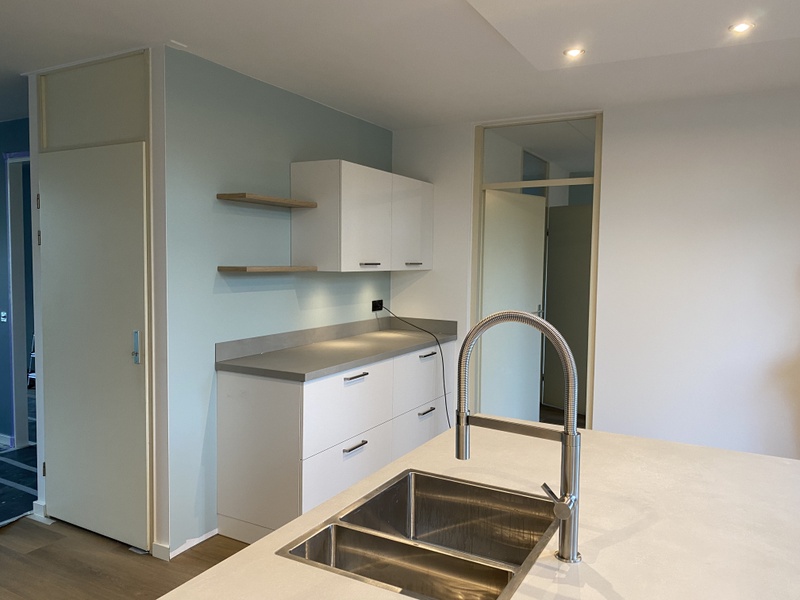

Ik lurk al een tijdje op dit forum, en gisteren is onze nieuwe keuken eindelijk geplaatst! Heel blij mee met de vakkundig installatiewerkzaamheden. Gelukkig hebben we een goede zaak gekozen. Helaas de koelkast ontbreekt vanwege tekorten.
Dus ik wil onze nieuwe trots en vreugde aan de liefhebbers delen!
Het betreft een Schmidt Arcos E130 keuken met een keramische werkblad. Apparatuur:
Koelvriescombinatie KI86SHDD0 (met HyperFresh plus, lowfrost, WiFi (weet niet waarom) en softclose)
Vaatwasser SX858D26TE (showroommodel dus met korting, met zeolite droging en WiFi)
Oven HB578ABS0 (met pyrolyse)
Combo CM585AMS0
Afzuigkap LC97BCP50
Kookplaat EH877FVC5E (80 cm met 5 zones)
De leidingwerk hadden we aan derden laten gedaan, het plafond en koof hebben we zelf gemaakt met draadloos dimbaar spots en laten gestuukt.
Kleuren op de muren zijn Flexa Denim Drift en Celadon Mint, maar gemend met Sigma verf, als iemand nieuwsgierig is over de kleuren. Wij vinden het heel erg mooi :)
De backsplash moet nog steeds door ons betegeld worden.
Totaalprijs was 16200 inclusief montage.

Zoals je het opschrijft, klinkt het alsof je er niet veel vertrouwen in hebt :-). Terwijl het echt wel een goed idee is om de keuken en kamer wat meer te integreren als daar nu een muur staat. Ik probeer me voor te stellen hoe het er nu uitziet, maar kom daar niet helemaal uit. En ook: waar zitten ramen/deuren op niet ingetekende wanden, en loopt de ruimte nog verder door?
Minpunt wat ik zie met het schiereiland is dat de deur naar de hal (?) er direct naast zit. Dat betekent dat je de kamer binnenkomt en meteen tegen een kast botst. Dat is niet handig en voelt ook niet fijn, zo’n blokkade. Misschien is het te overwegen om niet een schiereiland te maken, maar een eiland? Dan kun je ook makkelijker vanuit de kamer naar de keuken. Ik zou de hoge kasten dan aan de zijde plaatsen waar nu het fornuis staat. Spoelbak voor of na de koof tegen de muur en kookplaat op het eiland. En daar ook een barretje maken. Een en ander hangt wel af van de verdere ruimte.
Oh, en voor de kosten: zie de post onder de jouwe. Mooie keuken met eiland, 16K. Het kan best.

Hallo allemaal,
Na redelijke tijd hier lurken zijn we inmiddels ook bezig zelf een keuken uit te zoeken.
We zijn bij Keukensale geweest en onze eerste indruk was wel goed.
Afbeeldingslocatie: https://tweakers.net/i/dAzIUnWNcSgHPcxRSvthkAc6BCU=/232x232/filters:strip_exif()/f/image/AVvxg2qLokrXlZoD7974fWzh.png?f=fotoalbum_tileAfbeeldingslocatie: https://tweakers.net/i/k82e4Wk0tT7Tyfla4DZ-nf98zA0=/232x232/filters:strip_icc():strip_exif()/f/image/azbVqd5ZAy01pLL7sKZDGwls.jpg?f=fotoalbum_tile
VaatwasserSiemens IQ500 SN85E800BE
KookplaatAEG IAE84411FB
OvenAEG Steampro combi BSK798280B
AfzuigkapAEG wandafzuigkap DBB5960HM
KoelkastZanussi ZRAK12FS
Voor deze keuken met keramiek keukenblad hebben we een offerte van €12.500, dat is best redelijk toch?
Alleen de koelkast nog even veranderen in een zuiniger model (D of E).
Twijfel ook nog om het spoeleiland te veranderen in kookeiland met een kookplaat met afzuiging. De keuken komt in een nieuwe aanbouw dus de leidingen zijn nog redelijk makkelijk weg te werken.
