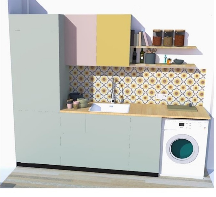

Vraag over spoelbakken.
Voor mijn keuken die nog geplaatst gaat worden. Krijg ik een werkblad van bamboe. Hierbij zou ik het liefst een witte spoelbak willen van ongeveer 40/50 cm breedte. Met een keukenkraan in de kleur zoals messing.
Ik kom op granieten spoelbakken uit. Keramische spoelbakken vind ik te kostbaar. Het grote nadeel van granieten spoelbakken is dat vuil in de hoekjes blijft liggen. Blijft het vuil bij alle granieten spoelbakken liggen? Rvs doet beetje afbreuk in mijn nieuwe keuken. Het werkblad is donkerder
Hoe zijn de ervaringen met gekleurde rvs spoelbakken Reginox R25925
Afbeeldingslocatie: https://tweakers.net/i/ThJ45hj-CLTGagpoxvzU3XLbccA=/full-fit-in/4920x3264/filters:max_bytes(3145728):no_upscale():strip_icc():fill(white):strip_exif()/f/image/9sYvbyRLbK90FkwhZiqi6CmV.jpg?f=user_large
Zijn er spoelbak merken die ik links kan laten liggen?

@noud Met graniet bedoel je graniet-composiet? Massief graniet bestaat ook maar is wel duurder.
https://www.spoelbakkensh...ouw-en-opbouw-r30837.html
Lijkt mij een voordeel van deze dat ie gegoten is dus geen rare randjes heeft. Verder is het dacht ik wel een goed mainstream merk (ik heb er eentje van RVS).
edit: past er niet nog net een deurtje voor de wasmachine? Je hebt een leuke drukke keuken maar dat 'oog' zou mij storen.
edit 2: https://www.spoelbakkensh...ouw-en-opbouw-r30868.html café zou ook nog wel in je kleuren passen wellicht, en dan met een gold of copper korfsetje (wel relatief duur)
edit 3: bij zulke grote spoelbakken is het handig om een kraan te hebben met de kop aan een slang die je kan uittrekken om ook de hoeken schoon te spoelen.

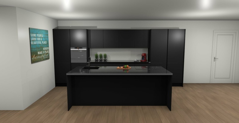

Goedenavond allemaal,
Gisteren heb ik de offerte getekend voor de plaatsing van een nieuwe keuken uitgevoerd in eilandopstelling met bar en ik ben benieuwd wat jullie ervan vinden qua uitvoering en prijs.
Afbeeldingslocatie: https://tweakers.net/i/2xAaHJ3D34DLFo2ne8O56IAgmn8=/800x/filters:strip_icc():strip_exif()/f/image/8rXFEcTow5dykmDmrDPqnQlL.jpg?f=fotoalbum_large
De keuken heeft een kastenwand van 4,80m en een kookeiland van 2,60m
De vier hoge zijkasten zijn 216x60x60
De vier bovenkasten zijn 72cmx60x35
De nis is 2,40m

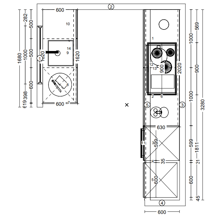

Onderstaand de getekende versie van het geheel.
Afbeeldingslocatie: https://tweakers.net/i/fsAv8NdIHEwd3c9CxqyBEK6qyRE=/800x/filters:strip_icc():strip_exif()/f/image/s0mMLoK0BnlycEVhrDGEOq8H.jpg?f=fotoalbum_large
Onder de nis zit in het vooraanzicht links de vaatwasser met ladefront voor de symmetrie
Daarnaast een ladekast van 120cm
Daarnaast een ladekast van 60cm

Is de render of de tekening de definitieve versie? De positie van de oven in de render is veel mooier qua lijnenspel.
Nog een idee om de hoge kasten hoger te laten uitvoeren en bovenkastjes dan ook iets hoger te hangen? Dan voelt het iets minder gepropt.
Voor het eiland heb ik wel eens mooie indelingen voorbij zien komen in het topic. Wellicht daar nog even naar kijken. Je kookt én spoelt nu aan de randen van het eiland.
40 uur, met één adviseur? Ik ga niet ontkennen dat ik er ook heel wat uren in heb zitten, maar ik denk dat er weinig adviseurs zoveel tijd met iemand spenderen voordat die een keuken koopt!

De tekening is de definitieve versie van de partij waar ik hem ondertekend heb (de render was gemaakt door een andere partij) De reden dat ie hoger hangt, en dus esthetisch minder mooi is, komt omdat dat ik 1m95 ben. Als de oven dan lager komt dan moet ik altijd bukken om te kijken hoe ver de ovenschotel is ;)
Hoe bedoel je de kastjes nog hoger te laten zetten? Als ik dat doe ben ik bang dat zelfs ik met mijn lengte niet meer bij de bovenste plank kan.
Ja ik wilde graag een functioneel eiland en niet met de rug naar de kamer staan, vandaar dat ik er bewust voor gekozen heb om alle actieve handelingen op het eiland te zetten.
Ja, ik ben ook wel echt een uitzondering op de regel, maar ook een perfectionist, dus ik wilde ieder kastje, hoekje en indeling doorgesproken hebben (soms meerdere keren). Zo waren eerst meer legplank kastjes, die zijn lades geworden, de keuken was eerst nog wat langer en die is wat ingekort, vaatwasser zat eerst naast de spoelbak en ga zo maar door.
De adviseur is zelfs een keer bij mij thuis geweest om de situatie te bekijken. Was echt top. Nu moet ik wel zeggen dat mijn ouders bij haar ook al een keuken hadden afgenomen en zij mijn zusje kende dus ik niet echt een 'vreemde' was

Hogere kasten bedoel ik mee een hogere corpus te nemen voor de hoge kasten. Bijvoorbeeld 221cm of 234cm. Weet niet of alle fabrikanten dat kunnen. Als de bovenkant van de hoge kasten hoger zit, schuiven de kastjes met deuren logischerwijs mee omhoog om het uit te lijnen. Hoe hoog wordt je plint en hoe hoog is de ruimte?
Edit: ik zie dat de hoge kasten 216 zijn incl. plint van 20 dus een corpus van 196? Als er een hoge corpus mogelijk is kun je het wellicht mooi tot het plafond uitvullen of een mooie ombouw eromheen plaatsen zodat het geheel meer op gaat in de ruimte ipv een enorm keukenblok.
Persoonlijk niet zo’n fan van die zijpanelen tot op de grond waardoor de plint onderbroken wordt. Wellicht die zijpanelen inkorten tot onderzijde van de onderkasten en de plint laten doorlopen?

Ah op die manier, ik heb de tekening met maatvoering er even bijgepakt en daar komt de bovenkant van de kast op 236 uit dus dan is de corpus 216? Dus dat zit wel in de buurt van die 221 :)
Over die ombouw is ook gesproken, maar de adviseur gaf aan (en daar was ik het zelf ook wel mee eens) dat als ik dat doe je dan juist een massief blok in de hoek krijgt. Daarnaast zou ook de mogelijkheid tot het leggen van een ledstrip bovenop de kast daarmee komen te vervallen en dat zou jammer zijn.
Gelukkig zijn het ook niet de zijpanelen die je ziet, maar kleine koppelstukjes omdat de leverancier geen plinten van ruim 4,80m uit een stuk maakt. Volgens mij was 3m de max dus er is voor strategische plekken gekozen voor de koppelstukjes die in de zelfde kleur als het plint zullen zijn. Die zullen in de praktijk niet opvallen, tenzij je er naar opzoek gaat :)

@franssie
Haha had nu maar niets over de drukke keuken gezegd.;) De twijfel is deze avond geslagen :).
Met een deurtje voor wasmachine vind ik de keuken te strak worden.
Boven het gasfornuis komt een vrij grote afzuigkap.
Ik lees dat je zowel graniet als composiet spoelbak hebt. Morgen ga ik naar Bemmel en Kroon om in ieder geval de kleuren van de kranen te bekijken. Heb geen auto oid.
Ik heb wel aan uitneembare kraan kop gedacht. Alleen moet ik ergens een grens trekken. De kosten komen veel hoger uit dan verwacht. Echter vind ik het handvat van de kraan niet fijn eruit zien. En ik vraag mij af of ik zoiets ga gebruiken.

Nexus Titus schreef op woensdag 24 november 2021 @ 22:49:
Ook voor iemand van 1.95 zit die oven veel te hoog. Het gaat er niet om dat je zonder te bukken naar die overnschotel kan staren, maar of jij en anderen iets veilig uit die oven kunnen halen.
Verder zit de vaatwasser op een onlogische plaats. Die wil je hebben bij je kook/spoel en bereidingsdeel van je keuken.
De rest is smaak. 20cm plinten gaan er, eh, bijzonder uitzien. Voor zwevend effect had je beter een eiland op pootjes kunnen nemen. Iets van Vipp of een alternatief hiervoor. https://www.keuken-prijs.nl/vipp-keuken/
Of iig de stollen niet tot de vloer laten doorlopen.
Maar goed, uit je manier van posten maak ik op dat je heel blij bent met je ontwerp. Waarom je dan input vraagt, begrijp ik niet. Al helemaal niet over de prijs, want je hebt al getekend. En sowieso kan niemand iets zinnigs over die prijs zeggen, daarvoor geef je veel te weinig info.
En tot slot vraag ik me af waar die 40 uur in is gaan zitten. Dit hele topic staat vol met vergelijkbare opstellingen, die vaak al na 2 uur besteld zijn.
En toch benieuwd, wat bedoel je met deze laatste zin? "Mochten er mensen met vragen zijn over keukens of keuzes, dan kan je mij ook altijd een privé berichtje sturen"

Streamz schreef op donderdag 25 november 2021 @ 09:21:
En dan komt er een partner/gast die 1.60 is... succes gegarandeerd.
Wat anderen ook al zeggen, het gaat niet echt om het er in kunnen kijken.. Die deur klapt naar voren open, en dan moet je dan moet je met je armen die gloeiend hete deur proberen te vermeiden terwijl je die ovenschotel er uit probeert te tillen. Ik ben 1.93 en heb 1x een oven op die hoogte gehad, maar dat echt nooit meer. Een kortere huisgenoot had altijd een krukje nodig. Dan beter iets voorover buigen om te zien hoe het er voor staat.

Of een Neff oven nemen daar glijdt de deur weg onder de oven en geeft ook extra garantie bij meerdere apparaten.

noud schreef op woensdag 24 november 2021 @ 13:57:
even een opmerking over RVS. Hoezo doet het afbreuk? De tekening is een allegaartje van kleuren en materialen. Er is geen enkel materiaal/kleur dat NIET zou passen.
Heb je al eens zitten denken aan een ouderwetse ge-emailleerde wasbak?
Wat betreft de keuken: Not my cup of tea, maar wel uniek en daarom ook gaaf.

noud schreef op donderdag 25 november 2021 @ 01:35:
@franssie
Sorry! Ik hou er wel van overigens - weer eens een andere keuken dan een VT-Wonen idee
* franssie rent zo weg
Ah ok, maar in het echt zien is toch wel het beste, en noteren wat je besteld hebt zodat je ook weet waar ze mee aan komen lopen (zo had ik in plaats van RVS bijna een keramiek zwarte spoelbak ... dat leek voor geen meter in mijn witte blad. Bak was wel paar honderd euro duurder ook.

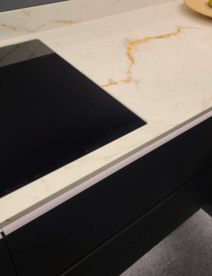

Kenners! Ik heb jullie hulp nodig!
Onlangs een offerte mogen ontvangen, en ik ben benieuwd wat jullie er van vinden, en wat een, in jullie ogen, fatsoenlijke prijs zou zijn.
Het gaat om een eiland keuken van 250cm x 110cm (97cm hoog) + kastenwand van 3x 60cm. Schmidt Evolution Arcos Supermat 20 Eolis, greeploos, nano black supermat (Fenix). Keramiekblad: NeoLith Estatuario. Eiland bestaat uit 6 korven á 120cm, vaatwasser en kast voor spoelbak. Vlakbouw.
ApparaatTypePrijs fabrikant
OvenAEG BSE792220B€ 2.319,00
KoelkastAEG SCE819E5TS€ 1.849,00
InductieplaatAEG IPE84531IB€ 1.949,00
VaatwasserAEG FSK73727P€ 1.449,00
KraanQuooker 22FSBLK€ 1.845,00
ZeeppompQuooker ZPNBLK€ 345,00
StopcontactVersahit DPS 00 9184€ 154,00
SpoelbakCarresi CAGRPP40BK-FL€ 402,00
Afzuiger en frameWave 2056.20€ 5.995,00
PlasmafilterWave 99202.02€ 749,00
VerlichtingDoeco LVS3FR68DDZ€ 299,00
Totaal: 17.355,00
Ter referentie prijzen van de fabrikant er bijgezet.
Ik heb geen idee wat de kasten qua prijs kosten, iemand een idee? Als ik de kosten voor het werkblad (€2.500,-), montage (€2.000,-) en omtimmering (€1.000,-) schat er bij optel kom ik op ~€22.855,- zonder de kasten.
BestekindelingIn zwarthout leveren met messeninzet€ ???
WerkbladNeoLith Estatuario€ 2.500,00
Montage€ 2.000,00
Omtimmering€ 1.000,00
Kasten € ???
Totaal: €22.855,00
Inclusief werkblad, kasten, omtimmering (voor kastenwand) en montage moet dit net geen €27.000,- gaan kosten. Ik heb het idee dat hier nog wel wat aan de prijs gedaan kan en mag worden. Of zie ik iets over het hoofd?
Plaatje voor het idee (aan de kopse kant (aanzicht) komt een oud eiken (bar)tafel van 160cm á 97cm hoog. Krijgt in totaal dus een lengte van 4m10 (eet(bar)tafel is aan een 6m lange glas pui van vloer tot plafond)
Afbeeldingslocatie: https://tweakers.net/i/TLRZslTDuyB2PQ3lYhS9YBLu-LE=/full-fit-in/4000x4000/filters:no_upscale():fill(white):strip_exif()/f/image/M0pBJ8ztNrvdrBx6kdZ21qbh.png?f=user_large
Momenteel onderstaand stopcontact in het werkblad opgenomen, echter is deze toch nog niet helemaal naar wens. Iemand toevallig ideeën voor een mooi stopcontact (zwart)?
Afbeeldingslocatie: https://www.dpsbv.com/fileadmin/_processed_/a/3/csm_00-9184_c6a485a377.jpg
Alvast bedankt! _/-\o_
[ Voor 29% gewijzigd door h4xm0re op 25-11-2021 22:39 . Reden: Aanvullende informatie ]
U is keukenverkoper?
De huidige oven waar ik nu woon is aan de onderkant op 1.48m en dat ervaar ik niet als storend, eerder als prettig. Als ik mij niet vergis zou deze nog 6 centimeter lager uitkomen op 1.42m.
De vaatwasser zat eerst naast het eiland en ik heb hem nu juist bewust op die plek gezet tegenover de spoelbak en zo dat je de vuile vaat niet op je eiland hebt staan. Ook komt de verlichting in de vaatwasser nu beter tot zijn recht.
Inderdaad een kwestie van smaak, een eiland op pootjes vind ik er echt heel cheap uitzien en meer een soort uit de kluiten gewassen bureau. Misschien dat ik de plinten nog iets korter laat zetten na de inmeting omdat de ledstrips dan beter tot hun recht komen.
Ik ben vooral benieuwd wat anderen er van vinden en er kunnen nog zaken aangepast worden, dan zal er een meer/minderprijs komen afhankelijk van de aanpassing.
De tijd is gaan zitten in het van scratch opbouwen van de keuken. Het enige dat ik vooraf wist was donker en met eiland. Daarna zijn we stap voor stap alles gaan doornemen, eerst was er ook een droger en wasmachine in, was het eiland 3m en veel keukenkastjes etc.
Met die laatste zin bedoel ik dat ik mij kan voorstellen dat er veel mensen zijn die met vragen zitten over hun eigen ontwerp of twijfels en omdat ik er nu zoveel tijd in heb gestopt wel een beetje weet hoe en wat en hen misschien zou kunnen helpen. That's it.

lizard87 schreef op donderdag 25 november 2021 @ 13:41:
Ik heb op dit moment de onderkant van de oven op 1m48 zitten, die wordt straks nog 6cm lager, dus dat is voor mij echt laag genoeg. Het is niet dat ik boven mijn macht moet tillen om iets erin of eruit te halen. De mensen met wie ik woonde waren minimaal 1.75m en hebben daar ook nooit iets over gezegd.

Nexus Titus schreef op woensdag 24 november 2021 @ 22:29:
De nis is 2,40m
Het eiland heeft een ladeverdeling van 90cm-80cm-90cm
De kleur van de kasten en lades is mat zwart
Ik heb gekozen voor hoge plinten (20cm) omdat het dan is alsof de keuken zweeft en je minder diep hoeft te bukken om iets uit de lades te halen.
Het werkblad (2,60m) is van graniet en uitgevoerd in Star Galaxy met een dikte van 4cm en zal 96cm hoog worden.
Het granieten Star Galaxy blad komt ook in de nis (2,40m)
De apparaten waar ik voor gekozen heb zijn van de Siemens StudioLine :
Koelkast: Siemens IQ500 KI86NHDF0
Combi-oven: Siemens IQ700 CM876G0B6
Warmhoudlade: Siemens IQ700 BI830CNB1
Vaatwasser: Siemens IQ700 SX67Z800BE
Kookplaat Bora PURU
Quooker: 22+FRBLK
Additioneel heb ik voor gekozen om alle lades te laten uitvoeren met zijwangen van glas.
De spoelbak is ook van Grantiet (Star Galaxy) en wordt in verstek geplaatst waardoor die dus voor het oog naadloos zal zijn.
Dit totaalplaatje heeft mij €25.300 gekost.
Tot slot wil ik na de plaatsing met Philips Hue ledstrips gaan werken onder de plinten, in de nis onder de bovenkasten en bovenop de kastenwand om de sfeer te kunnen vergroten.
Graag hoor ik wat jullie ervan vinden, zelf ben ik een kleine 40 uur bezig geweest met de keuken adviseur en om alles zorgvuldig te kiezen en uiteindelijk tot het voor mij gewenste resultaat te komen. Hierin is de keuken ook meerdere malen aangepast.
Mochten er mensen met vragen zijn over keukens of keuzes, dan kan je mij ook altijd een privé berichtje sturen :)
Maak je eiland groter, je hebt te weinig ruimte om je spoelbak en kookplaat. Bij rechtshandig idealiter spoelbak links en kookplaat rechts. Vaatwasser bij spoelbak, maar niet tussen kook en spoel, want dan belemmert een openstaande vw de looproute. . Bij afruimen kan dan wat voorgespoeld worden en direct in de vw gezet worden zonder met natte vaat door de keuken te lopen.....
Ik zet mijn vaat bij de spoelbak, Ruim van daaruit in de vw die links staat en het afval aan de rechterzijde .
Afval onder de werkplek. Bedenk of je de koelkast links of rechtsdraaiend wilt, plaats deze naast het werkblad zodat bij inpakken van boodschappen of even inschenken van een glas er een afzetplek is. De oven kan in tegenovergestelde plek.
Zeer vreemde keuze om bij deze lichaamslengte een keuken op poten te zetten ipv een hoger corpus.

Ladypurple schreef op donderdag 25 november 2021 @ 23:53:
Dit moet je echt als compliment zien. Ik moet altijd grinniken als ik jouw reacties lees. Heerlijk hoe pragmatisch je dit (terecht!) benadert.
  • Streamz
  • Laatst online: 27-11 15:10
Nexus Titus schreef op donderdag 25 november 2021 @ 23:18:
Eh, nou, dat laatste lijkt me wat overdreven hoor. Zo speciaal en/of goed is je ontwerp nou ook weer niet. Zie ook de opmerkingen van Ladypurple. Bovendien zitten er wat keukenontwerpers/verkopers op dit forum, die ietsje meer ervaring hebben met het ontwerpen van keukens.
Voor de rest vraag ik me af of je echt "vooral benieuwd wat anderen er van vinden" bent. Je komt niet over als iemand die adviezen van een ander aanneemt. Maar wellicht heb ik het fout.
O, en je oven zit nog steeds te hoog. Het gaat er niet om dat je iets als prettig ervaart, maar of jij of je huisgenoten veilig een gerecht van >100 graden eruit kan halen.
1.42 onderkant oven? Da's minimaal 1.60 hoogte van het ovenrooster of bakplaat. Borsthoogte bij een lang persoon, kin of ooghoogte voor vele anderen.Probeer je eens voor te stellen dat je een ovenschotel eruit wil halen.Zo een met nog veel vocht erin. Wat denk je dat veiliger is. Die schotel op borst/kin hoogte of bijvoorbeeld knie/kruishoogte?
Mooie keuken. Over de oven is volgens mij genoeg gezegd ;) Zou voor mij (1.90) ook echt veel te hoog zijn om fatsoenlijk en veilig iets er uit te halen. En voor mijn vrouw helemaal.
maar 40 uur? Het is een vrij standaard keuken, in die zin; veel hebben een kookeiland met hoge kastenwand er achter.
Denk dat de meesten die hier zitten wel een beetje een perfectionist /pietleut is en op alle details let.
Hoe het bij ons ging;
eerste gesprek 2 uur. Alle wensen doorsproken. Merken, materialen, mogelijkheden en apparatuur wensen. Samen wezen brainstormen. en he e.e.a op papier gezet. Uiteraard zelf ook al huiswerk gedaan.
2 weken later nieuw gesprek met renders, toelichting en een transparante offerte. Alles nogmaals doorgelopen. Elk laadje, schanieren, grepen, blad,apparatuur, looplijnen, moesten we nog wat keuzes in maken, wat afwerking dingen en nog wat vragen beantwoord. dit was ook 1 uur
2 weken daarna nog een gesprek van een klein uurtje om nog wat kleine dingen aan te passen en offerte te ondertekenen.
nadien nog 1x iets gewijzigd, was nog geen half uur bij ons thuis, ook om het e.e..a te bekijken en te meten voor de zekerheid. Al met al nog geen 3,5 uur waar bij alles tot in detail meermaals is besproken. Maar uiteraard hadden we zelf ook al de nodige uurtjes huiswerk gedaan.
Hoop dat jou keukenzaak niet overal 40 uur in steekt :) dan word het hele dure keukens van.

Je geeft aan dat je huidige oven op die hoogte zit, maar ik verbaas mij er ook over. Ik heb hier een 60cm oven en een 45 cm oven boven elkaar zitten en de bovenkant van de klep van de bovenste over komt zo'n beetje op die maat. Jouw oven komt daar dus volledig boven en de bovenkant zit dus op bijna 2 meter hoogte? Wonderlijk.
Het eiland was 3m. Dit heb ik bewust kleiner gemaakt omdat het geheel anders te groot zou worden. De spoelbak van 54 cm zit in een kast van 90 cm en de kookplaat ook. Locatie van spoelbak en kookplaat blijft een lastige, maar dit hangt ook samen met de plek van de vaatwasser, die wil ik zo dicht mogelijk bij de spoelbak.
Afval wil ik kijk of dat onder de spoelbak kan in de onderste lade. Koelkast komt in de meest linkse wandkast die linksdraaiend wordt. De oven zal daarnaast komen. Het puntje poten en corpushoogte zal ik nog bespreken. Dank voor de opmerkingen.
  • Nexus Titus
  • Registratie: September 2018
  • Laatst online: 12-03-2024
Streamz schreef op vrijdag 26 november 2021 @ 13:46:
Voor mij is het de eerste keer dat ik een keuken heb samengesteld en ik ben erg blij met het eindresultaat. Sowieso denk ik dat een 'speciaal' of 'goed' ontwerp enorm subjectief is. Zelf heb ik eerst de keuken ontworpen met 3 hoge kasten aan beide zijde en een klein nisje van 1.80m omdat ik die in een zaak had gezien en erg gaaf vond. Daarna online een soortgelijke keuken tegengekomen met een grote verlichte nis en die vond ik heel gaaf en veel ruimtelijker ogen, daarna het ontwerp dus aangepast.
Ja daar ben ik echt benieuwd naar, als mensen opbouwende kritiek hebben neem ik dat altijd mee, aangezien er nog dingen kunnen worden aangepast. Als het enkel een beetje bashen is haak ik snel af.
Ik heb thuis even de oven opgemeten. Daar zit de onderkant op 1.32m en de bovenkant op 1.92. Ik ben inmiddels gewend om daarmee te werken, maar de dames in huis gaven aan dat het wel aan de hoge kant is voor hen. Zelf vind ik het niet erg als ie iets lager zou zitten. Ik ga dus kijken om de oven iets te verlagen, ook vanwege de reacties hier.

Dankjewel en ja ik ga hem ook iets laten verlagen, qua lijnenspel zou het het mooiste zijn als ie wordt zoals op de render natuurlijk maar dat is voor mij te laag denk ik.
De 40 uur zit hem vooral in het meerdere keren aanpassen van het ontwerp, de hoogte bepalen en het type kasten aanpassen. Daarna zijn er nog een keer aanpassingen geweest omdat de adviseur langs geweest is en constateerde dat het eiland te groot zou zijn.
Dan heb je het vlot weten te regelen. Bij een volgende keuken zal het wel sneller gaan, dit was ook de eerste keer dus alles was 'nieuw'. En daarnaast vind ik het ook leuk om te horen wat alle mogelijkheden zijn en alles uitgebreid door te spreken.

PaT schreef op vrijdag 26 november 2021 @ 15:42:
@Nexus Titus
De bovenkant van de oven hier thuis komt op 1.92 dit is inderdaad aan de hoge kant, de oven zoals die nu ingetekend is zou wel een stuk daaronder uitkomen, maar nog steeds vrij hoog zijn.
Aan de hand van de reactie ga ik dit wel in overleg iets verlagen :)

Nexus Titus schreef op vrijdag 26 november 2021 @ 21:59:
Als je de positie van de oven gaat heroverwegen zou ik toch echt nadenken om ‘m gelijk te trekken met de hoogte van de onderkanten zoals op de render. Dat is een vrij standaard hoogte. Je kunt eventueel voor een 60cm hoge oven gaan, dan heb je van boven net wat meer zicht. Als je dan ook nog voor een Neff slide en hide gaat werkt het denk ik nog prettiger.
T.a.v. De opmerking over de plint die ik eerder maakte. Op die tekening lijkt het echt alsof de zijpanelen tot op de vloer doorlopen. Ik zou het voor de zekerheid nog even checken met je keukenzaak :)
Edit: je hebt een warmhoudlade onder de oven? Dan zou ik die uitlijnen met de onderkanten. Dat zit je zeker niet te hoog m.i.

Lees hier al een tijdje mee, maar nu zijn we zelf aan de beurt.
We zijn na verschillende tekeningen gekomen op de volgende indeling van de keuken met dus een lange en korte zijde.
Het blad wordt geen grijs blad zoals op de foto, maar wordt een licht keramisch blad met gouden ader.
Afbeeldingslocatie: https://tweakers.net/i/hMmJI52pge3uiJ0EnA6jepegYAg=/full-fit-in/4000x4000/filters:no_upscale():fill(white):strip_exif()/f/image/SaSu7e2M4vxqsVM0GgtCsl77.png?f=user_large
Afbeeldingslocatie: https://tweakers.net/i/s_dUG5Ev6q1mFlc7SXCK-K7GYn8=/800x/filters:strip_exif()/f/image/vlphVD4uxQuBFLey4YMYQw6r.png?f=fotoalbum_large
Afbeeldingslocatie: https://tweakers.net/i/EtBTwASlyWNmFOMNPEPG5MD55kM=/full-fit-in/4000x4000/filters:no_upscale():fill(white):strip_exif()/f/image/AqLBbHmyLdNpjUdnfkiQmMUc.png?f=user_large
Gisteren een offerte ontvangen, die ik eigenlijk al best netjes vond. Ik twijfel daarom over wat er nog mogelijk is in onderhandeling.
Hoe kijken jullie hier naar?
Of zijn er nog andere dingen die je opvallen in de offerte of de keuken zelf?
Hier een samenvatting van de offerte. Desgewenst kan ik meer informatie delen.
- Frontjes van Rotpunkt 2580 Zerox HOR SY . Binnenkanten meegenomen mat zwart. Greeploos, met matzwarte greeplijsten. Kasten voorzien van uittreklades.
Subtotaal 4150,-
- Apparatuur van AEG.
AEG vaatwasser.
Kookplaat: IKE8543SFB , Koel vries: SCE818F6TS , Multifunctionele oven: KMK565000M , Ingebouwde afzuigkap: DCE5960HM , Quooker RVS Flex , RVS Spoelbak 450mm
Subtotaal 5455,-
- Blad: Keramiek, deel van 1.70 meter en deel van 2 meter, inclusief uitsparingen en randafwerking
Subtotaal: 1900,-
- Montage kosten (inclusief maken koof t.b.v. afzuiging)
Subtotaal 1100,-
Totaal dus zo'n 12.5k voor deze opstelling met Rotpunkt kasten en AEG apparatuur, inclusief montage.
Hoor graag jullie meningen.

pentaw1nz schreef op zondag 28 november 2021 @ 09:20:
We zijn na waar verschillende tekeningen opgekomen op de volgende indeling van de keuken met dus een lange en korte zijde.
[Afbeelding][/video][/video]
Subtotaal 4150,-
- Apparatuur van AEG. Behoud van huidige AEG vaatwasser.
Kookplaat: IKE8543SFB Koel vries: SCE818F6TS Multifunctionele oven: KMK565000M Ingebouwde afzuigkap: DCE5960HM Quooker RVS Flex RVS Spoelbak 450mm
Subtotaal 5455,-
Subtotaal: 1900,-
Subtotaal 1100,-
Nette prijs, zou nog iets scherper kunnen verwacht ik. Ik heb nu een offerte voor een Rotpunkt keuken, hoge kastenwand van 3 meter en een kookeiland van 1,2x3 meter met Bosch apparatuur voor 16k.
  • pentaw1nz
  • Laatst online: 22:27
Debuteer schreef op zondag 28 november 2021 @ 09:30:
Dat was ook mijn eerste gevoel.
De apparatuur is nagenoeg identiek aan de huidige retailprijs. Ik verwacht dat daar een kleine 1000 vanaf kan (20%).
Kasten vind ik eigenlijk al best scherp geprijsd. Wellicht proberen om het voor 11K rond te maken.
Iemand nog tips voor de onderhandeling?
