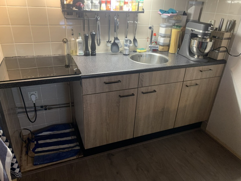

Dag allen,
Ik heb geen idee of ik hiermee in het juiste forum zit, maar ik zou niet weten waar ik het anders moet vragen dus hier komt het.
Zo'n 2,5 jaar geleden ben ik naar mijn huidige huurwoning verhuist en toen heb ik een gasfornuis van de vorige bewoner overgenomen. Die heb ik later vervangen door een inductieplaat en een airfryer. Ik hou wel van af en toe wat bakken en daar is de airfryer toch wat te klein voor en dus wilde ik alsnog een inbouw oven aanschaffen. Bij de aankoop van de kookplaat kwam ik er al achter dat de ruimte waar de kookplaat/oven in moet kleiner is dan zou moeten. Dat komt denk ik vooral doordat ze de tegels rond het keukenblok helemaal tot aan de vloer hebben geplaatst. Hierdoor blijft er na het keukenblok minder dan 60 cm ruimte over. Het duurde daarom even voordat ik een inductieplaat vond met een glas breedte van 58 cm.
Dit zijn de maten onder de kookplaat.
Breedte: 57,5 cm
Hoogte: 85 cm
Diepte: 56,5 cm (minder diep ivm gasleiding die daar loopt)
In mijn eigen zoektocht kwam ik vooral terecht bij die kleine campingoventjes. Ik heb de grootste die ik kon vinden besteld maar dat was niks, nog steeds redelijk klein en hij kon slecht de temperatuur vast houden. Het is een kleine woning dus ik heb niet de optie om de keuken uit te breiden of de oven elders neer te zetten. Ik moet dus een kleinere oven zien te vinden of helemaal afzien van dit hele idee.
Heeft een van jullie enig idee of er ovens bestaan die in zo'n ruimte zouden passen? En zo ja, waar moet ik zoeken?
Groet,
Kevin

Misschien heel simpel gedacht; kan je niet de tegels eraf halen aan dat stuk?
Wellicht een foto van de situatie?

Denk dat je specifiek moet zoeken naar smalle ovens, niet naar kleine. Ik kom bijvoorbeeld deze tegen: WHIRLPOOL AKZ96220IX. Breedte 56, diepte 55.
Overigens zou ik niet blij zijn met de gasleiding erachter, maar dat is misschien een overdreven zorg van mijn kant.

Hierbij een foto van de keuken
Afbeeldingslocatie: https://tweakers.net/i/jz3RC4v-8RPOrGy9l51hWmjnEPQ=/800x/filters:strip_icc():strip_exif()/f/image/g4eGwCfKVPM4ac5GKosW5SmF.jpg?f=fotoalbum_large
Ik denk dat de tegels verwijderen geen optie is. Ik zou dan zowel aan de linkerkant als aan de rechterkant tegels moeten verwijderen en het hele keukenblok een stukje naar rechts schuiven. En dan nog weet ik niet zeker of ik dan voldoende ruimte creëer.
Toke_gt schreef op dinsdag 9 november 2021 @ 16:30:
Ah kijk, bedankt. Dit model is wel wat duur gezien het gebruik dat de oven gaat zien, maar ik ga even kijken naar andere modellen met die zoekopdracht. Ik noteer die in ieder geval. De gasleiding is daar niet ideaal, maar daar kan ik helaas niets aan veranderen.
Edit: Gaat deze Whirlpool niet alsnog in een standaard keukenkastje van 60cm? Want dan past hij niet meer namelijk?

Ja, maar hij hoeft natuurlijk niet per se in een kastje. Kan ook op een plank. Je hebt immers links en rechts al wanden. Ik zou wel aan achterzijde een wandje maken. Ik zie overigens veel meer inbouwovens die binnen jouw opgegeven maten passen. Denk dat je rekening hebt gehouden met die wanden, maar dat hoeft dus niet.

Aha, ja ik ging er inderdaad vanuit dat er een extra kastje in zou moeten voor die oven. Maar een plank eronder en wand aan de achterkant zou moeten werken dus?

Ja, inbouw betekent dat de buitenkant niet voor het zicht is afgewerkt, maar voor de functie maakt het niet uit. Ziet er misschien iets minder strak uit, maar scheelt je wel ruimte in de oven tov een vrijstaande oven die kleiner is dan 60.. Wel goed opletten dat je ovenklep nog goed open kan. Ik kan niet goed zien wat er nu aan de linkerkant zit (waar de theedoeken hangen).
En verder goed checken of de oven direct onder inductieplaat kan, hoeveel ruimte daartussen moet etc.

Keuken ziet er nu zo uit:
Wie heeft er nog ideeën voor een indeling. Eerste gedeelte is 2,93 lang en 2,72 breed, daarna maar 2,00 breed. Totale lengte keuken is 6,65.
Voldoet de indeling nu? Anders zou ik hem zo laten als parallel-opstelling, mogelijk rechts een hoge kastenwand en links laag met spoelen en koken.

loeberce schreef op woensdag 10 november 2021 @ 15:52:
Bedankt. Het is ook de bedoeling om parallel te blijven. Ik heb al 2 ontwerpen pagina terug gepost. Aangezien er hier kenners zijn was ik benieuwd of er andere inzichten zijn.
