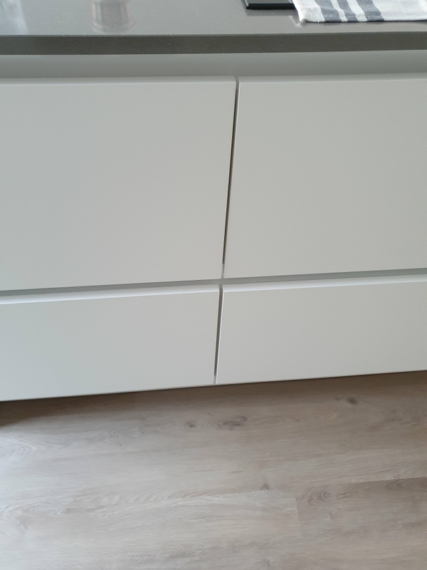

aschja schreef op zaterdag 13 november 2021 @ 12:50:
Iemand tips op deze vlekken verwijderen. Hacker Classic uit mn hoofd. Mat wit.
Wat je zou kunnen proberen is het schoon te maken met een beetje ouderwets waspoeder. Ik kreeg die tip eens van een dame toen ik een commode van haar over kocht. Daar kreeg je ook vaak strepen en vlekken op omdat je er tegenaan hangt en die vlekken poetste je zo weg met waspoeder.
Wel eerst op een onopvallende plek uitproberen.

@aschja Je zou ook soda kunnen proberen. Eerst emmertje lauw water mengen met soda, daarmee schoonmaken. Vervolgens met alleen lauw water naspoelen en dan droogwrijven.

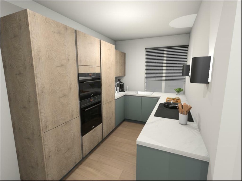

Hallo allemaal,
Wij zijn bezig met de voorbereiding op een verbouwing van ons appartement. Daar hoort ook een nieuwe keuken bij. Het is voor ons de eerste keer dat we ons oriënteren op een nieuwe keuken. We zijn naar Grando en Brugman geweest, voornamelijk omdat we dachten dat het handig zou zijn om de badkamer en keuken bij dezelfde winkel te halen. Daarnaast wist ik niet (voordat ik dit forum last) dat die twee allebei onderdeel waren van DMG.
Recentelijk hebben we een offerte van brugman gekregen voor een keuken, wellicht kunnen jullie hierover meedenken.
Het globale idee is om een keuken met een bar te maken in een L-vorm met matzwarte greeploze kasten en een composiet blad. Deels onder de bar nog lades en in de hoek onder de bar nog een opbergkast. Aan de andere zijde van de ruimte twee hoge kasten met de koelkast en combi-magnetron. De grootte van de L is 3m x 1.80m inclusief overhang.
Afbeeldingslocatie: https://tweakers.net/i/oljhXGTaDFBM6o0N75maNuQDJtc=/232x232/filters:strip_icc():strip_exif()/f/image/MHDSJD3571ddLtp0aHnI3Zqk.jpg?f=fotoalbum_tileAfbeeldingslocatie: https://tweakers.net/i/kSFLokoiwWTd14LdASaq_iV80M4=/232x232/filters:strip_icc():strip_exif()/f/image/K8FmGsKbkGziwhE0zBqCspYm.jpg?f=fotoalbum_tile
Fronten: prostyle zwart ultramat met greeplijst.
Werkblad: C-2WL3 - Stato grey gepolijst met achterwand - 3 cm dik.
Apparatuur:
  • Kookplaat: Bora PURU
  • Combimagnetron: Siemens CM836GNB6
  • Vaatwasser: Siemens SX63E800BE + SZ36DB04
  • Koelkast: Siemens KI86NADF0
  • Quooker: PRO3VAQ Fusion Round
De offerte van Brugman kwam voor de keuken exclusief montage op ongeveer €20.000.
Wat denken jullie van deze offerte? We vroegen ons verder af of een brugman keuken (ik dacht pronorm) een kwalitatief goede keuken is? Daarnaast willen we ook nog graag naar een andere keukenboer om te vergelijken, maar in het grote aanbod van aanbieders weet ik nu niet zo goed welke de juiste is. Op het forum heb ik al meerdere namen voorbij zien komen, maar daarbij ook steeds wisselende verhalen. Het gaat om de regio Amsterdam.
Alvast bedankt voor het meedenken!

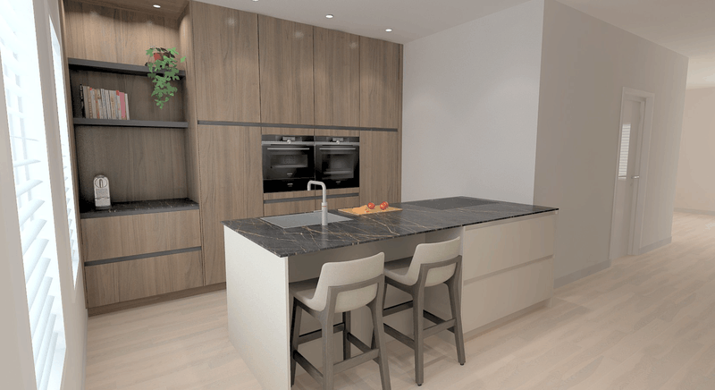

Wij zijn sinds een aantal weken op keuken jacht en hebben recent een offerte laten maken bij Reddy en Nolte keukens. We hebben zelf al een redelijk goed idee hoe de keuken er uit moet komen te zien, L-vorm met eiland, en de indeling bij zowel Reddy als Nolte is ongeveer hetzelfde. Helaas hebben van Nolte nog geen uitgespecifeerde offerte gekregen en is de prijs van Nolte exclusief apparatuur.
Hierbij een plattegrond van de indeling zoals we die voor ogen hebben:
Afbeeldingslocatie: https://tweakers.net/i/C5_F71en8XCItgORUw5bLyQs3H4=/800x/filters:strip_exif()/f/image/uZjTARqYgV4VGGz28YbRZIDS.png?f=fotoalbum_large
En hierbij de 3d-tekening van Reddy:
Afbeeldingslocatie: https://tweakers.net/i/_A8W2ZamyoHgRwOV8YvItMHl-YI=/232x232/filters:strip_exif()/f/image/T6G0PRFBckMiOTV2HphhpoPI.png?f=fotoalbum_tileAfbeeldingslocatie: https://tweakers.net/i/mHjBsMLsmTdRC6KC5n537FB1biU=/232x232/filters:strip_exif()/f/image/QaKGRlibJA5g7uIo9JeCTTPP.png?f=fotoalbum_tile
Afbeeldingslocatie: https://tweakers.net/i/Yq3f6JxOCcISn7ADIOfilHOly80=/232x232/filters:strip_exif()/f/image/wbeBnAUYPnZFpH0R5uICJfWk.png?f=fotoalbum_tileAfbeeldingslocatie: https://tweakers.net/i/ia93t7ItXrkU0W3kecjumrCBjwE=/232x232/filters:strip_exif()/f/image/ocqpNePawuokVml4MkxYomgU.png?f=fotoalbum_tile
Ik ben heel benieuwd wat jullie van het ontwerp vinden, zelf zijn we nog niet tevreden over de kastjes boven het werkblad, die gaan we in ieder geval gelijk trekken met de hoge kasten. Maar als iemand nog tips, suggesties op of aanmerking heeft ik hoor ze graag :)
Prijs voor dit alles (excl. montage) komt op 29.000 euro:
Kastjes13.502,00
Apparatuur (7x AEG)7.177,00
Diversen (Blad, kraanen, spoelback, etc?)11.571,00
Korting-3.250,00
Totaal29.000,00
Wat hebben we dan precies:
  • Keuken merk: Nobilia (XL)
  • Kleur: graphite
  • Blad: Dekker Mulan Lux keramiek (4cm)
  • Apparatuur: AEG Ovens (2xKMK968000T), kookplaat (IKE95454FB), afzuigkap (DCE5980HM), wijnkoeler (SWB66001DG), vaatwasser (FD795V) en koelkast (SCE818E5TC)
De prijs voor de kastjes en apparatuur viel me mee, maar de prijs voor de diversen vind ik behoorlijk hoog. Van Nolte hebben we een prijs gekregen van 20.065 excl. apparatuur maar incl. montage (1500 euro). Nu vraag ik me af is de prijs van Reddy niet wat aan de hoge kant? Wat denken jullie?
Ps: ik heb van Reddy alleen de totaal prijs gekregen per groep en geen gespecificeerde prijzen van het blad, kranen en de spoelbak.

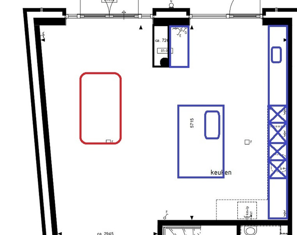

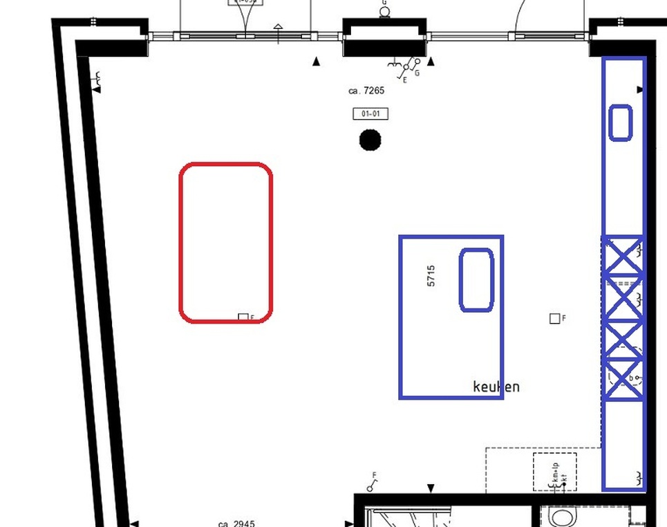

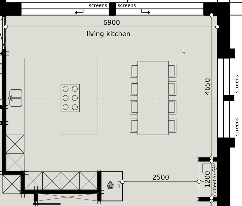

Iemand een idee wat een betere keukenopstelling voor ons zou zijn dan onderstaand.
Er is geen kelder, vandaar 5 kasten waar alles in moet :+
Afbeeldingslocatie: https://i.imgur.com/xL3qxs6.png
Apparatuur
- Bora Pure inductiekookveld - 9BDPURU
- Siemens Studioline combi - 9SHIM836GNB6
- AEG NoFrost Koelvrieskast - 9AESCB618F6TS
- AEG AirDry Vaatwasser - 9AEFSK52637P
- Zwarte Quooker - 3XBLK

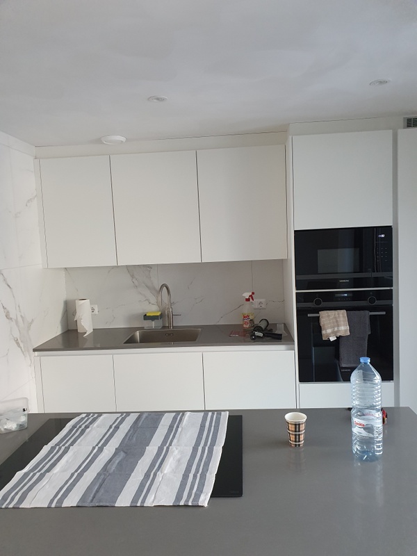

Wij hebben het vergelijkbaar, alleen dan een schiereiland genomen, dus maar 1 doorgang (links) naar de kastenwand.

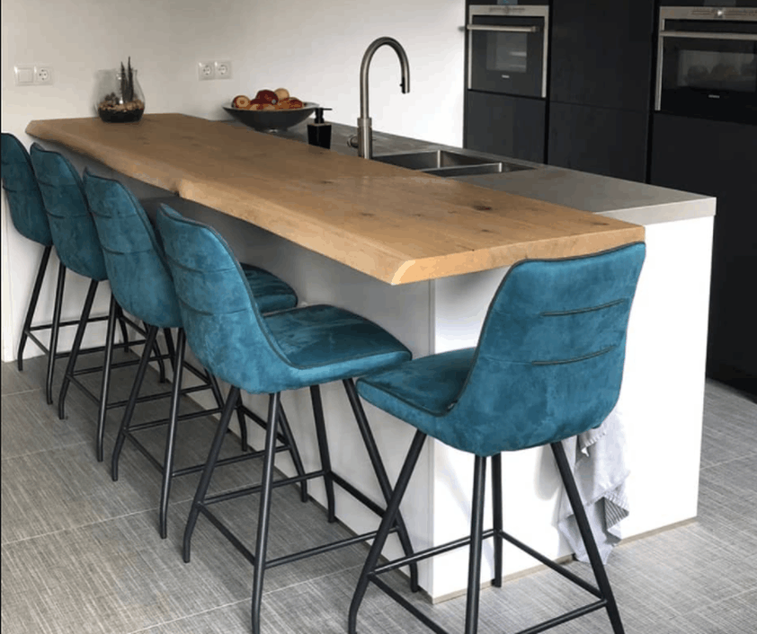

ChUcKiE schreef op zondag 14 november 2021 @ 20:18:

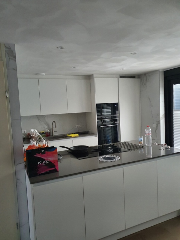

Bij ons ook iets soortgelijks met schiereiland.
Afbeeldingslocatie: https://tweakers.net/i/M1dCc4CCocAPHfNPzjRWgrj57-g=/800x/filters:strip_exif()/f/image/Tphvy4Vfgi16BwDMU9izn8YA.png?f=fotoalbum_large

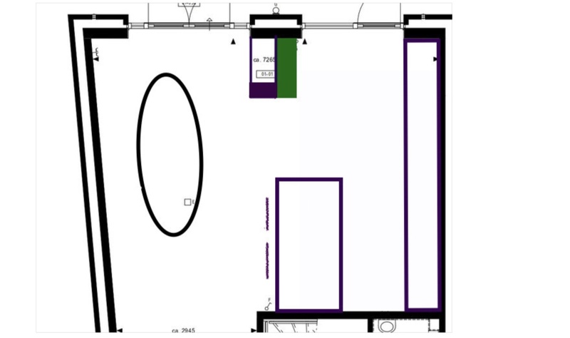

We hebben sinds een week geleden een nieuwbouwhuis met ook een soortgelijke ruimte ( wel iets breder, maar qua diepte komt het overeen.
Wij gaan hoogstwaarschijnlijk voor een schiereiland, waardoor we een kastenwand van ruim 3 meter kunnen doen en ditto schiereiland

Waarom een schiereiland en geen losstaand eiland?
BlaBlaBla
  • bottom line
  • Laatst online: 26-11 18:52
Strider schreef op maandag 15 november 2021 @ 00:04:
Meer opbergruimte?

@Strider lijkt me wel werken. Ik zou echter wel een eettafel nemen die grofweg even groot/lang is als je kookeiland, dan lopen de lijnen net wat lekkerder door.
Edit en vergeet niet voldoende stopcontacten op je kookeiland (twisters oid) zodat je ook je staafmixer, keukenmachine, airfryer, sousvide etc kan gebruiken.

codeneos schreef op zondag 14 november 2021 @ 14:25:
[Afbeelding][Afbeelding]
Kastjes13.502,00
Korting-3.250,00
Totaal29.000,00
  • Kleur: graphite
Wat me in eerste instantie opvalt: een wasemkap? Boven je eiland. Dat breekt alles wel echt heel erg op.. Lijkt mij zonde van het lijnenspel. :)
3m eiland in 5m10 moet gaan, het is niet overweldigend ruim, maar zou genoeg moeten zijn. Als je die krukken op de kop zet kost dat wel meer ruimte natuurlijk. Houdt je wel weinig over aan die kant IMO.
80-90-90-30 voor het eiland geeft je 20cm meer ruimte. :)
Het koken direct tegenover de spoelbak lijkt me een bijzonder matig idee. Als jij staat te koken en je partner/een kind/iemand op visite wil even water pakken of iets met de spoelbak, dan sta je bijna kont tegen kont. ;)
Ik zou kijken of je de kookplaat meer naar de deur kan schuiven en de spoelbak meer naar de hoge kasten. Op het eiland kan je dan heel wat verschillende opstellingen aan de spoelbakzijde kiezen. Bijvoorbeeld 60-60-90-60-30; dan schuif je 30cm uit het midden. :)

Strider schreef op zondag 14 november 2021 @ 19:55:
Apparatuur
Lijkt mij (veel) te smal voor wat je wilt.
Stel je maakt je eiland 90diep, dan heb je:
60cm kastenwand, 100cm doorloop, 90cm eiland, 90cm doorloop incl stoelen, 80cm tafel (heel smal), 90cm stoelen. Dat komt neer op 60+100+90+90+80+90 = 5m10
Een eiland zou ik minimaal 100 diep maken, maar laten we die 90 even laten voor wat het is.
100 tussen kasten en eiland is wat mij betreft het minimum.
Tussen het eiland en de tafel wil je minimaal 100, liever nog 115+
Een tafel van 80 diep is niet bepaald diep, daar moet je goed naar zoeken, de meeste tafels zijn 100 diep.
90cm tussen je tafel en de muur is krap, maar kan.
(Dit scenario zegt: 60+100+90+115+100+90 = 5m55 en dat heb je niet.)
Je moet ergens dus iets verzinnen; misschien een bankje tegen de muur ipv stoelen? Dat scheelt al flink. Maar eerlijk gezegd denk ik dat een schiereiland de betere oplossing is hier, helemaal in een U-configuratie. Aan de 'onderkant' (van de afbeelding) hoge kasten, rechts aanrecht, schiereiland parallel aan de kastenwand.

Onze parallel keuken staat aan één kant tegen aan muurtje van 116 cm hoog waarbij het keukenblad op 95 cm tegen het muurtje staat. Op dit muurtje gaan wij een eikenhouten boomstamblad plaatsen (4cm dik) die dan als bar zal dienen.
Wij hebben een boomstamblad van 280cmx100cm die we laten verzagen voor dit barblad. De lengte zal 270cm worden maar we zitten nu met de diepte/breedte van het blad. Hoeveel oversteek is prettig om er met een barstoel aan te kunnen zitten?
Plaatje van Internet als voorbeeld (niet onze keuken of ontwerp). Wij willen het blad dan op een iets verhoogd muurtje plaatsen:
Afbeeldingslocatie: https://tweakers.net/i/CWdpaYDwjc_5EgElFLTULZRPkQk=/full-fit-in/4000x4000/filters:no_upscale():fill(white):strip_exif()/f/image/BnFkxesmDq0gQvQIOOmSOEzs.png?f=user_large

Floor-is schreef op maandag 15 november 2021 @ 10:07:
Bedankt voor je waardevolle feedback, is onderstaand de betere oplossing?
Afbeeldingslocatie: https://i.imgur.com/qHFNpYK.png

Floor-is schreef op maandag 15 november 2021 @ 09:23:
Ja, dat staat eigenlijk niet goed op de 3d-tekening van Reddy, dat is plafondunit weggewerkt in een verlaging van het plafond boven het eiland. In de ed tekening lijkt het inderdaad op een klassieke wasemkap maar dat is het niet.
Goed punt wat betreft de bar en de spoelbak, we wouden de spoelbak en kookplaat in 1 lijn houden zoals ook in de eerst tekening stond. Maar je hebt gelijk qua ruimte is 120cm tussen het blad en het eiland misschien niet genoeg.
We denken er ook aan om de hoge kasten en het werkblad om te draaien, dan krijg je de hoge kasten achter het eiland en werkblad waar nu de hoge kasten staan. Zo loop je elkaar niet in de weg met de kookplaat en de spoelbak en de hoge-kasten achter het eiland zou een mooi effect moeten geven.
Dat zou er dan ongeveer zo uitzien, (let niet op de indeling van de onderkastjes en kleuren, dat moet donker grijs zijn maar ziet er uit als blauw :? )
Afbeeldingslocatie: https://tweakers.net/i/VI02aBioxh_9sQVVtZIWQX_2BUc=/232x232/filters:strip_icc():strip_exif()/f/image/E5GnJIXy5iVXr3DwX6dMs9dI.jpg?f=fotoalbum_tileAfbeeldingslocatie: https://tweakers.net/i/aNEM36TgRKIA6UWlumsN8g4tlko=/232x232/filters:strip_icc():strip_exif()/f/image/0EVLspLojpNjmbt5bhlZbMx0.jpg?f=fotoalbum_tileAfbeeldingslocatie: https://tweakers.net/i/LUWJkHX2QQ2qhW-u8erTXqV5Pkw=/232x232/filters:strip_icc():strip_exif()/f/image/pV7OdtySGvT4LJDSOcjDgqzo.jpg?f=fotoalbum_tile
De bar is dan geen ruimte meer voor; daardoor is het eiland iets korter (3x 90).
We twijfelen erg wat nu de beste opzet is; blad achter het eiland, of zoals hierboven het blad aan de zijkant.

Hallo iedereen,
Na weken in dit forum rondgesnuffeld te hebben deel ik ook graag onze offerte met jullie.
Ben heel benieuwd of dit een goeie deal is, de keukenverkopers kan ik niet meer zien of horen ;-)
De offerte is gemaakt op €20.000 en heeft het volgende :
Kasten : Pronorm X-MP
Werkblad : Dekker keramiek Evora Ceramics / Lush White gepolijst
Siemens CM836GNB6 - Compacte multifunctionele oven met magnetronfunctie iQ700
Siemens HS858GXB6 - Multifunctionele oven met stoomfunctie iQ700
Siemens EX877LX67E - Inductiekookplaat inclusief afzuigsysteem iQ700
Siemens GI41NACE0 - Integreerbare vrieskast IQ500 met NoFrost
Siemens SX65Z800BE - Volledig integreerbare vaatwasmachine XXL IQ500
Siemens KI81FSDE0 - Integreerbare koelkast IQ700 met 1 hyperFresh premium 0°C lade
Spoelbak - SDE0024N RVS vlakinbouwspoelbak
Eigen Cooker Combi
En dat alles word gepropt in een U Vorm.
Afbeeldingslocatie: https://tweakers.net/i/B2hSlIdaHveVSuzwus9Ru4s_h_M=/800x/filters:strip_icc():strip_exif()/f/image/aNnm3V20Ulhh4D3QMVoXWDCO.jpg?f=fotoalbum_large

Volgens mij is dit best een redelijk prijs van wat ik in dit topic gezien heb. Je hebt behoorlijk wat apparatuur in de keuken en volgens mij is dat blad ook niet goedkoop.
Is het met montage? En hoeveel was je kwijt aan de apparatuur en voor het blad?

Goed om af en toe dergelijke keukens voorbij te zien komen. Wij zijn nog in de orienterende fase, maar hebben dezelfde opstelling op het oog (ene kant laag, andere kant hoog.. ook in een u vorm)
Ziet er goed uit zo!

codeneos schreef op dinsdag 16 november 2021 @ 01:13:
Probleem is alleen dat ik slecht ben in onderhandelen, maar afdingen is er bij deze keukenboer niet bij (zeggen ze) De prijs was net boven de €23.000 en na hun eigen korting is het op €20.000 uitgekomen.
Dit is dan exclusief de installatie, deze is dan €1100 bij hun.
Apparatuur prijs zonder korting was €9900 en het blad is zonder de korting €4700.
Alleen de korting is door hun eigen systeem gegenereerd, ik ben van mening dat er juist dan altijd nog iets van af kan :+

KaasNinja schreef op dinsdag 16 november 2021 @ 10:37:
Dat is apparatuur met korting.
De adviesprijs van deze apparatuur is 14,5k, 9.900 is afgerond zo'n 35% korting.
(Zeker als die spoelbak van 300€ er nog bij komt)
40% korting is zo'n 8,7k.
Als je over de 9.9k nog eens korting krijgt, zij het onduidelijk welk deel voor apparaten, kom je op de gebruikelijke 40-45% korting op Siemens.
Je zou er nog iets af kunnen krijgen, zou er echter niet enorme bedragen van verwachten.

Eindelijk de keuken staat. Mooi gedaan door keukenbouwers plus Afbeeldingslocatie: https://tweakers.net/i/ZEf2Jv3MpdvMZOVKnHFmsUeOWzQ=/x800/filters:strip_icc():strip_exif()/f/image/vZlJAOxkP4yKl0iGOWC0BX4x.jpg?f=fotoalbum_large
Afbeeldingslocatie: https://tweakers.net/i/DkZAphSHRWqfv8JIkZGK1KwLw6g=/x800/filters:strip_icc():strip_exif()/f/image/7HPliGm9hzcxRESZ7B4L9cLX.jpg?f=fotoalbum_large
Afbeeldingslocatie: https://tweakers.net/i/HBI3u0Qtmkviq641lni7aXJ_VkE=/x800/filters:strip_icc():strip_exif()/f/image/WmPDdn2ZVzlBBFqxfW5sjsfN.jpg?f=fotoalbum_large
Afbeeldingslocatie: https://tweakers.net/i/2R4jYpoqQOBTyJ-a8xuj7lKYGt8=/x800/filters:strip_icc():strip_exif()/f/image/eTtbP3TZm3YY8UuxU7BNkRsn.jpg?f=fotoalbum_large
Afbeeldingslocatie: https://tweakers.net/i/hq6JN9GtG8EoaebksYzCbofkgIY=/x800/filters:strip_icc():strip_exif()/f/image/xnjF4eKlmHMhZfZBhRE3TXHL.jpg?f=fotoalbum_large
Afbeeldingslocatie: https://tweakers.net/i/Tt-SwnqCStMR17Bn2dHnXsyijOg=/x800/filters:strip_icc():strip_exif()/f/image/KR8G1Lq4ih3YgCYc5t5hoywR.jpg?f=fotoalbum_large
Afbeeldingslocatie: https://tweakers.net/i/6osCPoDTG9Sj804At4_UyjzN-wk=/x800/filters:strip_icc():strip_exif()/f/image/3fSlKBJMFXxrqvfXAF42vmVf.jpg?f=fotoalbum_large

Mooie keuken, maar best wel een verschil in kieren.
Komen ze dat nog bijstellen?

@GGS_VR6 keukenbouwers plus gaat niks doen. De keukenzaak waar ik de keuken heb gekocht gaat kijken op het op te lossen is. Anders blijft het zo.

En dat vind je zelf ook prima? Hier moet toch nog wel e.e.a. in te verstellen zijn, dat lijkt me de rol van de partij die de keuken plaatst. Heb je het plaatsen door een andere partij laten doen dan de keukenzaak?

Ik zou er niet akkoord mee gaan.. Net als de wandtegels.. aan rechterzijde is er een heel smal stukje aan de bovenzijde.. dat zou ik niet zo in het zicht willen dus smalle tegel restje (want dat is het) aan de plintkant (onderaan dus).. Slordige plaatsing iig.

@SquareOne Nee de keukenzaak heeft het deze partij laten doen. Eigen monteurs zijn te druk. De zaak die het geplaatst heeft doet niks meer. Keukenzaak gaat kijken of het op te lossen maar dat weten ze niet zeker en durven niks te beloven. Ik zelf vind het er niet uit zien. Maar de vrouw vind het wel mee vallen

@mevrouwKees_1 wandtegels vind ik opzich niet erg. Is ook geen rest stukje maar een flink stuk tegel komt omdat het plafond gezakt is. Rest van de keuken weet ik niet of het opgelost kan worden.

Beter nu een punt van maken dan 10+ jaar tegenaan kijken met het gevoel dat je het er niet uit vindt zien.
Los van zelf oplossen, maar daar betaal je niet een berg montage kosten voor..

@Source90 heb er een punt van gemaakt. Moet ook een nieuwe stollijst en bovenkast in. En dan proberen ze de kasten af te stellen van uit de keukenzaak. Keukenbouwers plus die de keuken geplaatst heeft is zo klaar met de keuken.

Ze zijn nu nog bezig? Wat is dat voor club, ze kunnen die fronten toch gewoon stellen als ze er nog mee bezig zijn? Je kunt de keukenzaak toch ook even bellen om gelijk bij deze jongens te vragen of ze het even goed afstellen, scheelt de keukenzaak en eigen monteurs ook weer een ritje.

@SquareOne Nee is al een tijd geleden gezet de keuken. Monteurs geven aan dat ze maar een bepaalde tijd hebben voor de keuken en dan moet het klaar zijn. Moesten bv om 12:00 bellen hoe ver ze waren. Kwamen om 7:00 en waren om 15;00. Mijn vrouw heeft alles af getekend helaas. Zij dacht dat het zo goed was. Later bij de keukenzaak wel aangegeven dat de kasten niet goed af gesteld zijn met de foto's erbij. Zij gaan dit nu proberen te herstellen. Moeten toch komen voor een nieuwe bovenkast en stollijst

Oeff @Jackpuyn, die kieren zijn niet best. Maar lijkt me een punt van afstellen idd. Verder geen schade? Apparatuur werkt? Blad netjes gemonteerd?
Ben extra nieuwsgierig aangezien ze bij ons ook vanuit Keukenbouwersplus komen ;) Reviews online zijn overwegend positief en er zijn haast geen partijen meer (badkamer, keuken, tuin, verbouwingen enz.) die alles zelf doen. Er wordt vaak gewoon gewerkt met andere partijen of zzp’ers helaas.

En toch is het slordig. Ze hadden kunnen weten dat het dan zo uit zou komen. Hele tegels in het zicht is altijd mooier.

Hallo allemaal,
wij hebben onze keuken inmiddels besteld bij Superkeukens. Dit moet hem ongeveer gaan worden.
Afbeeldingslocatie: https://tweakers.net/i/p4_CT7MKrZIkBnFS3b9qAKF0pa0=/800x/filters:strip_icc():strip_exif()/f/image/MbQJ17Keqc0to4oJ8AKb0GQL.jpg?f=fotoalbum_large
Werkblad is nog een discussiepuntje. Het werkblad wat we gekozen hadden, Glem White gepolijst (keramiek) van Dekker Zevenhuizen bleek niet groot genoeg te kunnen en we willen echt geen naad in het blad. We hebben 314cm bij 120cm nodig voor het kookeiland blad. In de kastenwand komt ook een stukje blad en daar ook tegen het achterwandje.
We hebben nu twee andere opties waar we uit willen kiezen.
- Dekker Zevenhuizen - Evora Ceramics Mulan gepolijst (2cm, 0,6 keramiek toplaag, opgedikt)
- Arte group - Ugento gepolijst (1,2 cm massief). Deze is een fractie goedkoper dan die van Dekker.
Morgen hebben we een afspraak bij beide werkbladenleveranciers om de bladen in groter formaat te zien.
We denken dat we de dunnere variant mooier vinden, maar twijfelen of 1,2 cm massief wel stevig genoeg is. Beter toch 2cm opgedikt? Iemand hier ervaring mee?
Is een van deze twee leveranciers nog beter dan de andere?
Nog andere dingen die we in onze overwegingen mee moeten nemen?
Alvast bedankt.

@remzor helaas nog meer schade. Blad niet waterpas. Kast beschadigd. Stollijst beschadigd. Kras op de vloer die is al wel vergoed trouwens. Keukenbouwers plus was ingehuurd door de keukenzaak

Ben heel benieuwd wat je van de Mulan vindt, dit is ook het blad wat wij in gedachten hebben. Tot nu toe alleen gezien in kleinere formaat, dus als je een foto kan delen :)

Lekker dan zo'n club. Je wil toch een monteur die gaat als alles af is en goed is. En niet omdat 'de tijd op is'. Ik vind dat echt een schandalige manier van werken. Je mag dit de keukenzaak ook wel terugkoppelen dat als ze een externe partij inschakelen prima is, maar dat ze het werkt niet afroffelen omdat het tijds gebonden is.
je betaald een hoop geld, en dan word het zo gemonteerd. Ik zou ook absoluut niet akkoord gaan met zo'n montage. Die tegels is echt niet normaal hoor, noem het gerust een blunder. Iemand met verstand van zaken bekijkt eerst hoe de tegels uit komen. Blijft er een klein strookje over dan word die onderaan gezet en niet bovenaan. Of nog beter, er worden gewoon 2 tegels driekwart geplaatst om zo geen smalle strookjes te hebben.
Die kieren is ook slordig en niet nodig, en ik denk dat gelijk, hoe zit dat dan met al het andere werk wat niet gelijk in het zicht zit. Vermoed als je kritisch verder gaat kijken dat er nog wel meer 'dingetjes' zijn. Ben benieuwd wat de keukenzaak zegt.

Tja die constructie die de keukenzaak er op na houdt zorgt gewoon voor dit soort gevallen. Die jongens krijgen een vaste prijs werkloon 400/500 euro o.i.d. en die kunnen dan dus maximaal een uurtje of 8 besteden aan zo'n keuken. Eigen monteurs van de keukenzaak zijn gewoon in vaste dienst met vast salaris en hebben geen tijdsdruk. Die kunnen dus rustig iets afmaken en nog een keer terug komen eind van de middag omdat ze toch in de buurt zijn.
Die keuken ZZP'ers komen stad en land afgereden om in acht uurtjes een keuken erin te zetten en die zie je daarna nooit meer want de volgende dag zitten ze aan de andere kant van het land.

@Streamz keuken komt van aswa maar is gebouwd door keukenbouwers plus. Is een pronorm voor 15200

@joostbo de tegels horen zo. Zijn in lijn dan met de bovenplint en in lijn met de tegels onder de kasten. Montage is al aangeven bij de keukenzaak maar die zeggen niet veel. Ze zullen een monteur sturen en die kijkt of het opgelost kan worden.

Toch ook even hier checken na een doorverwijzing vanuit het nieuwbouwtopic. Situatie is als volgt. Keukenruimte is groot genoeg, maar we kunnen nog een uitbouw doen van 1,20. Echter, bij de uitbouw krijgen we een paal in de kamer waardoor wat mij betreft de mogelijkheden beperkt worden, ik kijk namelijk niet graag tegen een paal aan en dan zou de paal onderdeel moeten worden van de keuken. De paal zit op 90 cm van de muur vandaan
Alternatief zou zijn om geen uitbouw te doen en een schiereiland te maken tegen de muur aan de onderkant aan.
Iemand die hier mogelijkheden ziet om de paal goed onderdeel uit te laten maken van de keuken?
Afbeeldingslocatie: https://i.ibb.co/CmfXxrm/snip-uitbouw.jpg
De bouw incl uitbouw moet nog gebeuren? Dan zou ik proberen een andere oplossing te vinden zonder paal. Is er met een extra balk in het plafond geen oplossing te vinden zodat je die paal niet krijgt?

earthknake schreef op dinsdag 16 november 2021 @ 23:29:
Zie door de bomen het bos niet meer. Moet een nieuwe keuken. Waarschijnlijk U vorm. Max 15k. Wat zijn goede en betrouwbare leveranciers? Ikea kon ik niet echt iets vinden. Kvik vond ik top! Lees daar alleen veel slechte reviews over. Vooral over het installeren en aftersales. Middelkoop in Culemborg ook een paar mooie keukens gezien alleen die gingen wel iets over mijn budget heen. Iemand nog tips toevallig? :)
Zie hier ons ontwerp: arjen9551 in "Het Grote Keuken topic: verkopers, kwaliteit, prijs - Deel 3"
Keuken is een tijdje terug geplaatst (wij moeten de ruimte zelf nog afwerken, dus zal daarna nog wat real life foto's delen) en zijn tot op heden erg tevreden!
Keuken komt bij Superkeukens vandaan, gaat om een Schuller keuken, AEG apparatuur + Quooker en een keramiek werkblad. Voor uiteindelijk 16k.
Dat is een overspanning van 8 meter waar de hele achtergevel en boven verdieping op leunen.
Daar kan je niet heel veel aan doen. Daarnaast is het projectbouw, en zijn de constructie berekeningen al lang geleden gedaan als onderdeel van de omgevingsvergunning aanvraag.
Moet nog gebouwd worden, maar verhaal is dat de te overbruggen ruimte i.c.m. de topgevel van 1ste/2de verdieping die bovenop die overkapping rust, te groot is en dat daardoor extra ondersteuning nodig is. Een extra balk kan dit niet opvangen vanwege de ruim 7 meter die overbrugt moet worden.

Ik denk dat je die paal niet perse kunt gebruiken.
Met uitbouw heb je aan de rechterkant natuurlijk wel ruimte voor 2 extra kasten, die hele muur vol zetten (helft hoog, helft laag incl spoelbak en evt koffiehoekje).
Dan een eiland tussen de paal en onderste muur, 240 of 270 breed en 120 diep.
Je kunt dan aan beide kanten langs de paal lopen (richting achterdeur), waardoor er minder verkeer tussen eiland en kastenwand is.
Ook bij de tafel (links boven-ish?) heb je met uitbouw flink meer ruimte.
Edit: Plaatje zegt meer.
Afbeeldingslocatie: https://tweakers.net/i/RmgRK8jNrO0i07nVXewyv-RS248=/full-fit-in/4920x3264/filters:max_bytes(3145728):no_upscale():strip_icc():fill(white):strip_exif()/f/image/vkY7wrvfEQXOQcvSkct90SDi.jpg?f=user_large
Of als je echt geen paal "midden" in de ruimte wilt kun je het nog dicht maken, oogt wel veel minder ruimtelijk.
Ik neem aan dat je die paal nog wel iets kunt schuiven als dat beter uitkomt.
Edit: zelfde idee als de persoon onder mij :D
Afbeeldingslocatie: https://tweakers.net/i/ChhvnyEc0K8fxe8w3lUwOwuctt8=/full-fit-in/4920x3264/filters:max_bytes(3145728):no_upscale():strip_icc():fill(white):strip_exif()/f/image/4pFs3mDnfRdUKrzZz2pcOJOd.jpg?f=user_large
[ Voor 21% gewijzigd door mitsumark op 17-11-2021 14:22 ]
De problemen met de paal snap ik, maar 1.20 weglaten maakt je keuken wel flink kleiner. Ik ga ervanuit dat je de eethoek ook in deze ruimte wilt onderbrengen. Dat maakt de indeling best lastig. Toch zou ik proberen de paal te verstoppen, dus iets eromheen maken, waardoor het niet langer een paal is, maar bijv een kast. Zie voorbeeld hieronder. Waarbij het open blok een kast is (open aan zijde eettafel, met aan keukenkant bijvoorbeeld een kast voor afval.
(Ik zou overigens kiezen voor een ovale tafel in zo’n ruimte met 1 schuine wand. Dat voorkomt conflicterende lijnen)Afbeeldingslocatie: https://tweakers.net/i/pI7E5U_oUMjag333A8nY1iv0Xrc=/800x/filters:strip_icc():strip_exif()/f/image/z0FJenX3iMbm0ThwQUuwRynz.jpg?f=fotoalbum_large
[ Voor 7% gewijzigd door Toke_gt op 17-11-2021 14:22 . Reden: Plaatje aangepast ]

Of je bouwt het in een soort van kast. Dan zie je de paal niet meer maar moet je iets laten maken door een meubelbouwer en dat is a niet goedkoop en b zal er mogelijk massief uitzien (vind het eerder geopperde niet slecht)
Of je bouwt er een tafel-constructie. Dan valt de paal een soort van weg. Kleiner tafeltje wat ertegen of eromheen valt. 1 kant aan de muur, ander aan de paal. Te gebruiken voor effe ontbijten of de krant etc. Kan je in de hoogte ook iets maken met verlichting en zou die paal wat weg laten vallen. Maar dan blijft tie wel zichtbaar, maar is wat meer geïntegreerd in het geheel.
[ Voor 3% gewijzigd door MaartenFS op 17-11-2021 14:43 . Reden: verbetering ]

Toke_gt schreef op woensdag 17 november 2021 @ 14:19:
(Ik zou overigens kiezen voor een ovale tafel in zo’n ruimte met 1 schuine wand. Dat voorkomt conflicterende lijnen)[Afbeelding]
Fijne suggestie, die ga ik even bespreken als optie.
De ovale tafel stond al op de planning wegens de schuinere wand. Maar ook zonder uitbouw voorzie ik daarin niet heel problemen, de breedte blijft dan rond de 7 meter op dat stuk. Dat geeft minus de keuken zo'n 4 meter ruimte voor loopruimte plus tafel en stoelen

Ziet er mooi uit! Thanks!!
Heeft Superkeukens eigen monteurs in dienst of krijg je een extern bedrijf voor montage?
