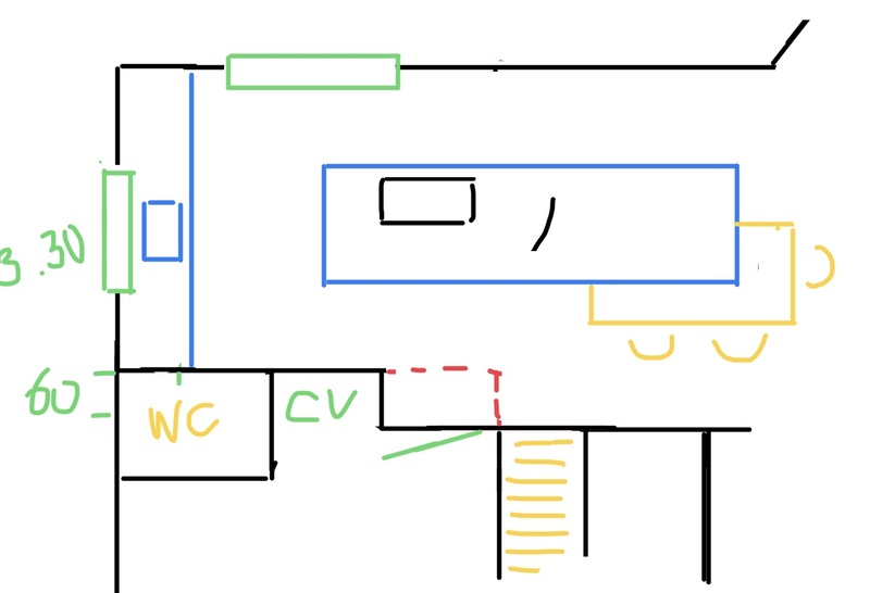

tristan85 schreef op zondag 3 oktober 2021 @ 22:50:
Na veel lezen, en het bekijken van iedereen zijn superkeuken, kom ik er achter dat mijn ruimte jammer genoeg beperkt is.
We willen graag onze keuken anders. Na bij verschillende keukenboeren te zijn geweest hinken we een beetje op deze gedachte.
Nu hebben we een parallel keuken met een nutteloos barretje.
Dit is een beetje t idee.
Aan de linkerkant van t bovenaanzicht zit de kelderdeur en aan de rechterkant de buitendeur. Linksonder is de doorgang naar de woonkamer
We hadden bedacht links een grote koelkast daarnaast een “toren” met 2 ovens, daarnaast vaatwasser dan wasbak met qoocker daarna lade. Muur is 3,06 m breed.
Aan de andere kant 2 x 1m ladenblok met voor het raam een kookplaat met geïntegreerde afzuiging , de doorgang rechts ervan daar ga je naar de woonkamer.
Wat is jullie gedachte hierbij, is dit het meest efficiënt gebruik maken van de kleine ruimte?
De offerte die ik heb liggen komt van Kvik en bevat t volgende:
AEG SKE818E9ZC koelkast
AEG BPK748380B bakoven met pyrolyse ProBlack
AEG KMK768080B Combiquick ProBlack
AEG FSK52637P vaatwasser
AEG IDE84244IB ComboHob
Quooker Fusion Combi + Black Square
Blad totaal 1 x 1,80 m + 1 x 2,00m composiet
Prijs wil ik wel delen als ik weet hoe ik hem semi- verborgen krijg
Alvast bedankt

Ik heb even voor je gekeken. Ik weet niet zeker of ik je beschrijving van de deuren helemaal volg, maar als ik het goed begrijp zit de kelderkast rechts van de wand met spoelbak, de buitendeur links van die wand? En dan doorgang naast de kasten met kookplaat, met in die wand ook het raam (en afzuiging) naar buiten. Klopt dat?
Paar dingen ter overweging:
Je zou de vaatwasser rechts van de spoelbak kunnen plaatsen. Is fijn in een hoekje, dan kan ie open staan en kun je tijdens koken bijvullen zonder dat ie iemand in de weg staat.
Verder zou je die hele wand nog kunnen spiegelen. Dan heb je weliswaar niet spoelbak en kookplaat tegenover elkaar, maar je creëert wel wat meer ‘lucht’ in je keuken. Dat is fijn als je vanuit de kamer de keuken binnenkomt of inkijkt, maar het is ook fijn als je met z’n tweeën in de keuken staat.
Misschien past je vaatwasser in een van de hoge kasten? Dan kun je namelijk aan de spoelkant kiezen voor twee kasten ipv drie. Dat is vooral fijner voor de ruimte die daarmee op het werkblad anders wordt verdeeld. Nu heb je links en rechts van de spoelbak een stukje van 60 cm, met twee kasten heb je een werkblad van minimaal 90, maar mogelijk zelfs 110. Dat is wel echt fijner werken, zeker in een keuken waar elke cm telt.. Aan de kookkant heb je dat al.
Mocht je de hoeveelheid frontjes te druk vinden, dan kun je nog overwegen om een la in een la te nemen. Maakt in ruimte niks uit (in je portemonnee wel), maar je hebt dan overal twee in plaats van drie frontjes boven elkaar. Daardoor oogt het rustiger en ruimtelijker. Maar het is een luxe overweging voor design en bovendien smaakgevoelig.

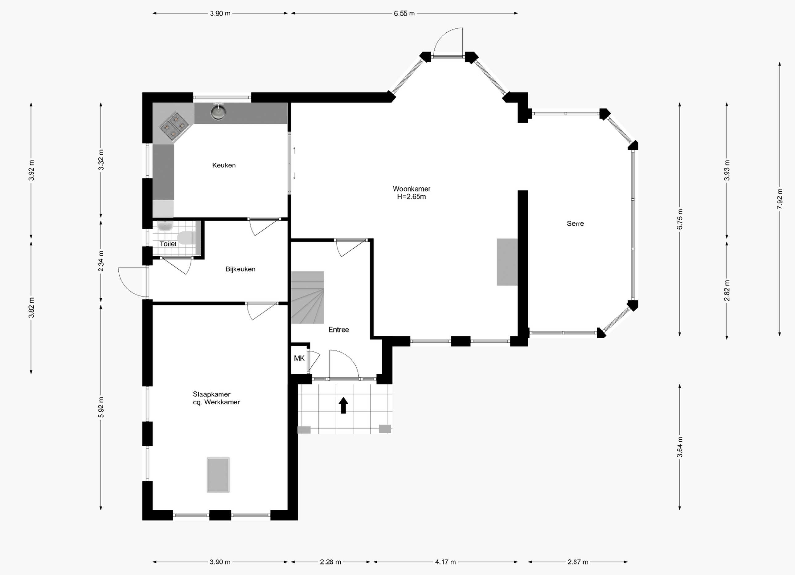

Ons bod op het nieuwe huis is geaccepteerd, dus ik moet nu een boel dingen gaan regelen en mag echt aan de slag voor de keuken :D
Update: dit wordt hem niet
Zoals eerder aangegeven, de ruimte is 3,32 bij 3,9 meter. Heb de huidige indeling als volgt bedacht (ja de afmetingen zijn niet 100% ik weet het):
Afbeeldingslocatie: https://tweakers.net/i/Be6-i-oUP15sw1f7c7LauxqT1_A=/full-fit-in/4000x4000/filters:no_upscale():fill(white):strip_exif()/f/image/1M1bh0Y3jxiYRzIdZMJmccCB.png?f=user_large
Linkerzijde van boven naar beneden:
• 1cm passtuk om de oven nèt een stukje van de muur te brengen
• ±236cm hoge kast: vaatwasser met oven er boven
• 110cm spoelkast met lades en quooker
• 100cm lage kast met lades en binnenlade
• ±236cm hoge kast met hierin koelkast (manshoog)
• 1cm passtuk
Eiland aan wandzijde van boven naar beneden:
• 100cm ladenkast (met binnenlade)
• 120cm ladenkast met inductie erboven
Eiland andere zijde een bar van 35-40cm diep.
Deze opstelling heeft een aantal nadelen:
• Om bij de vaatwasser/spoelbak te komen moet je om het eiland heen
• 111cm voor spoelkast kost relatief veel lade-ruimte, zeker met de quooker erbij, wellicht toch omwisselen
Als je het omdraait, dan denk ik dat we meer nadelen hebben echter. Tussen de spoelbak en de vaatwasser zit ineens >120cm tenzij je die verplaatst, maar dan kom je weer in de knoop met de koelkast..

Qua loopruimte zou het kunnen, In praktijk denk ik dat dit in een afgesloten ruimte propperig wordt. Probeer een 3d te maken met “ dichte” muren, dus een aanzicht zoals je in de ruimte staat. Ik zou denken richting bijv. Een u met een kastenwand aan de onderzijde.
Dez opstelling met aan beide zijden een hoge kast is denk ik uit verhouding.

Gevoelsmatig word het propperig en niet efficient. Beetje afhankelijk hoe de ruimte, ramen en deuren zijn. Waarom niet gewoon een L leuken aan de linkerzijwand en wand bovenzijde? Of linkerzijde en onderzijde. Je kunt het zo maken dat je net zoveel (of misschien wel meer) kastruimte hebt maar je hebt wel een veel meer een open geheel en logische looproutes.
Je mist dan alleen het barretje, maar ga je die echt gebruiken? Ik ken mensen die per se een barretje wilden en er nu nooit aan zitten, en ook wel mensen die er wel geregeld aan zitten. Denk daar dus goed over na.
Het stuk barretje bij de inductieplaat kun je niet echt heel prettig aan zitten als je 35 cm hebt, houd niet over. de ruimte is te kort en je krijgt dan het idee met een inductieplaat voor je neus te zitten, zeker als iemand aan het koken is. Dan blijft allee die meter bar bij het raam over. Daar ga je met zn tweeën dus al niet snel zitten, daar is het weer te kort voor.
De tekening geeft een heel vertekend beeld zo en doet het ruimer ogen dan dat het is. Ga naar een keukenzaak en vraag eens hun advies en het e.e.a. uit te tekenen op schaal

Hoi allemaal,
Wij zijn ons sinds kort aan et oriënteren op een nieuwe keuken en zo af en toe begin ik toch weer te twijfelen over de indeling. Ik heb het idee dat we niet helemaal goed zitten. De afmeting van onze hoekkeuken is 2720x3550. Aan de lang kant zit het raam en daar willen we graag koken dus een inductieplaat met afzuiging is een must. Ook hebben we al een tekening laten maken en hier is de spoelbak op een plek gezet waar ik me niet helemaal in kan vinden maar er is denk ik gewoon ook geen andere oplossing. Onder het raam komt dus ook de vaatwasser en kom je dus niet echt lekker uit met de spoelbak. Hebben jullie nog ideeën?
Afbeeldingslocatie: https://tweakers.net/i/KbKxYL1XAzeF2FqlqUIuJGiBb3I=/800x/filters:strip_icc():strip_exif()/f/image/N4uCtLvYwRQyMhQqH0XVebm6.jpg?f=fotoalbum_large

@barretje82 Vaatwasser onder de rechter oven? En dan spoelbak opzij? Waar die spoelbak zit lijkt me niet een heel fijne plek. Ik heb 'm nu daar ook zitten maar het werkblad loopt door waar die oven bij jou nu zit. Het lijkt me heel vervelend als ik met mijn linkerarm geen/weinig bewegingsruimte heb.
En zit helemaal links in de kastenwand nou een passtuk of is dat een smalle apothekerskast? Als het een passtuk is dan die smaller maken zodat je weer wat ruimte wint in de hoek bij de wasbak.

Dit is precies onze situatie in spiegelbeeld. Zelf zit ik aan 3 hoge kasten te denken met daarin een vaatwasser op hoogte onder de oven. Daarmee heb je in de hoek nog een extra stukje aanrecht waardoor de wasbak misschien wat minder ongemakkelijk voelt. (heb je deze keuken al laten berekenen? ik ben benieuwd waar een dergelijke maat ongeveer op uit gaat komen)

Alic3 schreef op woensdag 6 oktober 2021 @ 09:04:
Het is een passtuk maar deze lijkt mij ook aan de grote kant, volgens mij is dat 14cm. Nu is het passtuk wat daar zit 8 cm. Daar win je dus niet heel veel mee. Ook wordt het werkblad 72cm diep dus kom je ook weer wat verder naar voren. Vaatwasser onder de oven zou nog een idee zijn inderdaad. Weet niet of ik dan mooi uitkom met lijnen want links zit de koelkast en in het midden zit een losse vriezer van 88cm hoog.

Misschien helpt dit; zo hebben wij het opgelost. (later nog wat aangepast ivm lijnenspel, maar indeling nagenoeg het zelfde)
Links is de koelkast. In het midden vaatwasser (op hoogte, ideaal!) met daarboven een magnetron oven en een stoom oven. Als je dat zo maakt heb je (door het ontbreken van de vaatwasser) op de lange zijde meer vrijheid om de inductieplaat (die hebben wij elders) en spoelbak goed uit te lijnen zodat je mooi de ruimte krijgt voor beide zaken.
Afbeeldingslocatie: https://tweakers.net/i/DwKA8H3wz4Ag9xdSG1uDelxf1qc=/800x/filters:strip_exif()/f/image/aA4h5Cbhb7ozzzGGsFXkNLnv.png?f=fotoalbum_large

Onze koelkast is 180 hoog, de ovens zouden dan wel heel hoog komen.

barretje82 schreef op woensdag 6 oktober 2021 @ 09:13:
Onze koelkast zit helemaal links, naast de oven. Daar kan makkelijk een 180 koelkast. Je moet alleen even kijken hoe je met het lijnenspel uit komt. De keukenzaak heeft daar vast oplossingen voor.
De vaatwasser zit onder de oven. En dat kan prima, word vaak gedaan. We hebben gekeken of de ovens niet te hoog kwamen. Er stond een opstelling die qua hoogte exact het zelfde was en was inderdaad helemaal prima, ondanks mijn vrouw niet de grootste is.
zo hou je op de lange zijde meer flexibiliteit voor de kookplaat en spoelbak. want zoals nu nu is lijkt mij heel onprettig (en verbaast mij dat de keukenzaak dit überhaupt als optie heeft geopperd)

Ja ik denk inderdaad dat we moeten kijken of de vaatwasser naar de kant van de ovens kan. Ik weet dan niet of dat weer handig is met voorspoelen en dan de vaat in de vaatwasser doen.

Ladypurple schreef op woensdag 6 oktober 2021 @ 08:00:
Aan de rechterzijde is 1m80 doorloop, die staat eigenlijk altijd open. Dat scheelt nogal denk ik voor de beleving. De schuifdeuren hebben glas bovendien :)
We hebben links én rechts 90cm tussen het raam en de zij/binnenmuur. We zouden kunnen overwegen om de nis precies zo breed als het raam te maken, dat vind ik wel erg mooi. :) Maar ik vind 60+30 niet prettig ogen, dure oplossing ook om twee van die (apothekers)kasten neer te zetten. :) 150cm werkblad om het spoelen heen is op zich wel weer genoeg, dus dat is geen issue. :)
Ik neem het zeker mee ook qua opstelling, dit is immers nog maar een eerste/tweede opzet :)
joostbo schreef op woensdag 6 oktober 2021 @ 08:20:
De ramen zijn 1m50 breed en starten op ±105cm vanaf de vloer. De schuifdeur is ±180 breed en zit middenin de wand (±90cm aan beide zijden dus). De bovenzijde van de schuifdeuren zijn glas, dat geeft ook meer ruimtegevoel.
Iedereen gaat er van uit dat die deuren altijd dicht zijn, ik denk juist van niet. :)
Er zit nu een L en die geeft enorm veel loze ruimte, een U zou dan wel al beter zijn wat mij betreft. :)
Het barretje is iets waarvan wij verwachten dat het wel veel gebruikt zal worden; zowel mijn vrouw als ik werken veel thuis (ik 5 dagen, zij 2) en eten nu vaak aan het aanrecht in de keuken.. Bovendien is het een prima plek om op woensdag en vrijdag te lunchen met onze zoon. We koken graag en ook dan biedt een barretje plek voor onze zoon of een van ons twee (of visite) om wel bij elkaar te zijn, maar niet per se actief mee te doen.
We kunnen wel kijken naar hoe diep die worden moet, 35cm is kortaan, 60cm is overdreven denk ik. Er is vast wel een tussenweg :)
Dit is de BG van het huis:
Afbeeldingslocatie: https://tweakers.net/i/DLRszEwrZPtWJedCcb69pW3bw9I=/full-fit-in/4000x4000/filters:no_upscale():fill(white):strip_exif()/f/image/sOElyuCdaKGU0CHY44WjyyMl.png?f=user_large
Als ons huis voor meer dan de (zeer conservatief ingezette) rekenprijs gaat, kunnen we overwegen om de muur met schuifwand te verwijderen en de keuken te vergroten. We blijven natuurlijk wel met de 3m30 breedte werken, de deur in de muur naar de bijkeuken kan niet verplaatst helaas omdat tussen die deur en het toilet de CV en vloerverwarming is geplaatst.
Je zou echt uit je pan kunnen gaan en de keuken verplaatsen naar de voorzijde van de woonkamer, dan moet de kachel wel wijken, maar heb je voor je keuken ruimte zat natuurlijk. De tafel in de serre en dan het zitten maar in de oude keuken? :P
Die kamer voor wordt m'n kantoor, dus die is al bezet. ;)

Floor-is schreef op woensdag 6 oktober 2021 @ 14:28:
Mijn broer heeft ongeveer de zelfde ruimte voor de keuken. mooi jaren 30 huis, maar die ruimte is (zonder grote ingrepen) gewoon niet zo geschikt voor een 'woonkeuken' of leefkeuken zoals men dat tegenwoordig allemaal wil. Die suitedeuren zullen waarschijnlijk open staan in de praktijk, maar het blijft gewoon een ruimte die net niet geschikt is voor een fatsoenlijk kookeiland. Het barretje is ook net niet groot genoeg om daar lekker met 2 personen aan te zitten qua diepte. Die kun je wel groter maken naar 50cm maar word het eiland nog meer ruimte vullend.
Een kookeiland/schiereiland moet echt een toevoeging aan de keuken zijn, dat kan alleen als de ruimte het toe laat. Wil je ten koste wat het kost een eiland in een ruimte wat er eigenlijk net niet lekker past dan word het meer een belemmering. Ee sta-in-de-weg.
Ik zal eens de keukenzaal vragen naar hun ervaringen. Misschien hebben zij nog goede ideeën / oplossingen
Als je dat doet, kun je echt een mooi eiland in de ruimte zetten. Je eiland komt goed tot zijn recht en je hebt ruimte genoeg eromheen. Je hebt zo ook een fijne verbinding met mensen die in de kamer zitten.
Op een rijtje:
Links voor het raam een lage wand met kastjes, voor alle spullen die je niet dagelijks nodig hebt, maar toch bij de hand wilt hebben. Tegen de muur aan bovenzijde van je plattegrond (tussen raam in keuken en ramen bij deur naar buiten) een kastenwand met alle apparatuur erin.
Daarvoor een eiland over diezelfde breedte, met spoelbak en kookplaat.
Aan rechterzijde (waar ruimte grenst aan woonkamer en waar het wat breder is dan 3.30) maak je een bar of een tafel. Voordeel van een bar op die plek is dat je ‘m wat kunt laten uitsteken aan beide zijden, zodat je niet op een rijtje zit, maar in een hoek. Dat is uitnodigender. Maar je hebt ook ruimte om er een volle tafel op te laten aansluiten.
Overigens heb je bij binnenkomst in keuken naar kamer wel een kleine doorgang (ca 85/90), afhankelijk van afstand tussen kastenwand en eiland. Daar zou je je eiland eventueel wat smaller kunnen houden, of de deur toch een stukje de bijkeuken in zetten, je creeert daarmee een nis voor de cv.
Hopelijk is de beschrijving duidelijk, anders maak ik met plezier een schetsje.

joostbo schreef op vrijdag 8 oktober 2021 @ 08:16:
Een kookeiland/schiereiland moet echt een toevoeging aan de keuken zijn, dat kan alleen als de ruimte het toe laat. Wil je ten koste wat het kost een eiland in een ruimte wat er eigenlijk net niet lekker past dan word het meer een belemmering. Een sta-in-de-weg.
Dank voor je feedback, ik moet zeggen dat ik ook meer begin te beseffen (in te zien wellicht) dat het wel krap aan kan voelen.
Die wand met de schuifdeuren is gewoon hout+gips en kan er dus eenvoudig uit, dat scheelt. En dan wordt de bruikbare ruimte langer natuurlijk. Dat biedt de mogelijkheid van een lang om een eiland dwars op die linkerwand, of een deel parallel naar schiereiland bijvoorbeeld. Voorkeur is wel een eiland.
Een eiland zou overigens ook betekenen dat we genoeg vloer-oppervlak gebruiken om de bestaande houten vloer her te verdelen, dan hoeven we geen nieuwe vloer te laten leggen. Dat scheelt ook heftig op het budget :)

Toke_gt schreef op vrijdag 8 oktober 2021 @ 09:39:
Als je dat doet, kun je echt een mooi eiland in de ruimte zetten. Dan komt het goed tot zijn recht en heb je ruimte genoeg eromheen. Je hebt dan ook een fijne verbinding met mensen die in de kamer zitten.
Op een rijtje:
Daarvoor een eiland over diezelfde breedte, met spoelbak en kookplaat. Aan rechterzijde (waar ruimte grenst aan woonkamer en waar het wat breder is dan 3.30) maak je een bar of een tafel. Voordeel van een bar op die plek is dat je ‘m wat kunt laten uitsteken aan beide zijden, zodat je niet op een rijtje zit, maar in een hoek. Dat is uitnodigender. Maar je hebt ook ruimte om er een volle tafel op te laten aansluiten.
Overigens heb je dan bij binnenkomst in keuken naar kamer wel een kleine doorgang, afhankelijk van afstand tussen kastenwand en eiland. Daar zou je je eiland eventueel wat smaller kunnen houden, of de deur toch een stukje de bijkeuken in zetten, je creeert daarmee een nis voor de cv.
Ik denk dat ik wel helder heb wat je omschrijft. Het probleem dat ik zie is vooral dat er 3m30 ruimte is: 105-110 werkruimte, 110-120 eiland, 105-110 doorloop. Als ik daar nog ergens 60 vanaf moet halen voor een kastenwand zou ik niet weten hoe we er nog fatsoenlijk kunnen staan of doorlopen :)
Wij hebben de bijkeuken vlakbij, daarin komen een manshoge koelkast en vriezer, in de hoge kasten die ik nu in gedachten heb is het idee om aan de ene zijde (boven) de oven en vaatwasser te doen en in de andere nog een koelkast. In de nis kan spoelen, aan het eiland koken en een barretje.
Weet even zo niet wie het schreef, maar het idee van het schiereiland was 2m20 zitruimte, zelfs aan een schiereiland moet dat genoeg zijn lijkt me. Voor een eerder plan met ons huidige huis hadden we een eiland van 3m06 met daarin 1m80 zitten, maar dus geen muur waar je tegenaan zit. Dat hebben we getest en met drie is het niet superruim, maar prima te doen :)

Floor-is schreef op vrijdag 8 oktober 2021 @ 10:14:
Ik zou de ruimte aan keukenleverancier voorleggen en kijken hoe zij de ruimte invullen. Ik denk dat het wel kan, als je bijvoorbeeld werkt met 60 kast, 100 werkruimte, 80-90 eiland aan die zijde en 80-90 doorloop. Je kunt het eiland een stuk verderop verdiepen, omdat de ruimte daar breder wordt. Aan smalle kant heb je dan 60 cm diep aan ene kant en kastjes van 20-30 aan andere kant.
Maar als je de deur van de keuken meer de bijkeuken in brengt, wordt je keuken 60 (?) cm dieper en dat is precies de ruimte die je aan je eiland zou willen toevoegen om het helemaal op 1 breedte te krijgen.

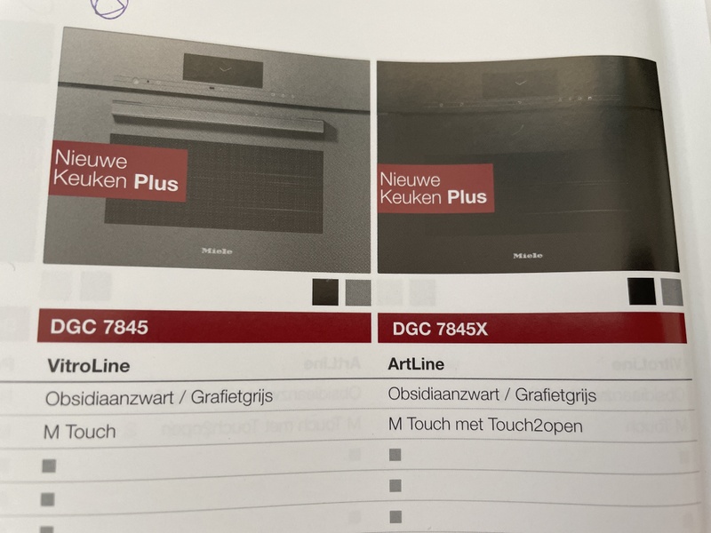

Weer een vraagje over apparatuur:
Heeft iemand een Touch2open van Miele in gebruik?
Wij hebben nu de (even dure) greep versie op de offerte staan.
Staat erg strak met een greeploze keuken, waar ik "bang" voor ben, is dat dit weer een extra component is dat kapot kan gaan.
Heeft iemand hier Hands-on ervaring met een dergelijk model?
Afbeeldingslocatie: https://tweakers.net/i/ChiDJLzSu4ARsUGe4tZn1ClMCeA=/800x/filters:strip_icc():strip_exif()/f/image/oI9jh7xiRJrJ3xG9Has2iSmT.jpg?f=fotoalbum_large

Ik zou mij meer druk maken of je het handig vind dat je met je vingers elke keer aan die oven zit. Ga je veel vingerafdrukken zien, of hoe makkelijk je hem open trekt met ovenwand. zulk soort praktische zaken.
Vrienden van ons hebben ook zo'n touch koelkast. Ik zou er gek van worden, hun vinden het een kwestie van gewenning. Het is dus net wat je zelf went. Kan mij voorstellen dat het voor een oven qua bediening minder erg is dan zoiets als een koelkast.
Ik zou als ik jou was in het zelf echt ervaren. Want wat voor de 1 prima is, is voor de ander niks. En de ene touch is de andere ook niet (ook gemerkt met keukenkasten).

Ik zou je voor de greeploze willen adviseren om het eens in het echt te geen bekijken / ervaren. Want er zit echt een halve tot een hele tel vertraging tussen het op de knop drukken en dat de oven open gaat. Voor mij was dit de reden om voor degene met handgreep te gaan.

joostbo schreef op vrijdag 8 oktober 2021 @ 12:49:
In de showroom drukte ze hem gemakkelijk dicht in de bovenhoek. Open gaat via het knopje p het bedieningspaneel. (Open trekken is derhalve niet aan de orde voor zover ik weet).
Daar zitten sowieso allemaal vingerafdrukken voor het instellen van de tijd en dergelijke (op het scherm).
Sinds het een tip toets is, lijkt het mij elektronisch gestuurd. Voornamelijk daaruit komt mijn duurzaamheid vraag.
In de showroom wel begrepen dat je een stukje geduldiger moet zijn omdat het 2 seconde duurt om te openen ipv snel de deur open trekken.
@mitchd, antwoord op jouw bericht stond bij toeval hierboven.

Oke, via een knopje dus. Dat maakt het al wat anders. ja het is geen knopje die 100x per dag word gebruikt. Ik zou mij daar niet al te druk om maken. Ik zou echt meer naar de praktischere kant kijken (idd ook de duur van drukken en deur open in hoeverre jou dat stoort, drukken met ovenwand aan, etc.)

Ik heb altijd zoiets van, hoe lang blijft dat goed werken inderdaad...
Maar buiten de looks, het grootste voordeel lijkt me dat je met je schaal lasagna aan komt lopen en dat je easy je oven open krijgt. Maar blijft sowieso moeilijk als je een knopje moet indrukken?
Had Miele ook niet ovens die op spraakcommando's opende? Of was dat een ander merk?
Dus het enige voordeel zou zijn de looks? Een pragmatisch iemand zou zeggen, vorm boven functie.
Maar goed, ik ben niet zo iemand ;)

Ik wil een eiland toch minimaal 100diep, liever 110-120 zelfs als je langer dan 220 gaat. Anders vind ik de verhoudingen niet mooi :)
Die deur kunnen we helaas niet verdiepen zonder de trapkast ook te moeten aanpakken én de CV + vloerverwarmingsverdeler te verplaatsen (die zit tussen het toilet en de deur in de bijkeuken).
Optie die ik overweeg is de muur met de schuifdeur te yeeten, dan een lang eiland neerzetten parallel aan de achtermuur van het huis. Dan heb je ook echt die connectie met de woonkamer immers. (Schreef Ladypurple niet zo iets?)
En ja we gaan óók naar een keukenspecialist, maar die zijn best een beetje druk op het moment. Bovendien willen we nog even een paar stapjes verder zijn in het aankoopproces ;) In de tussentijd kan je zelf toch ook gewoon een beeld vormen, een idee hebben, dat met elkaar bespreken en van de feedback weer leren? Waar is dit hele forum anders voor begonnen? :P

@Source90 Wij hebben de greeploze. Klopt, er zit vertraging tussen drukken op knopje en opengaan oven. Ook moet je de oven eerst aanzetten. Ik vind het geen probleem, mijn man ergert zich eraan. Toch komen er ook in de nieuwe keuken twee greeploze ovens. Vorm boven functie, en een beetje gedwongen onthaasten en mindfulness >:)
Het enige wat ik nu mis is een plek om een handdoekje of ovenwant aan op te hangen 8)7

[quote]Floor-is schreef op vrijdag 8 oktober 2021 @ 15:42:
[\quote]
Dat bedoelde ik ook. Jij bedoelt hier zonder kastenwand erachter? Dat kan uiteraard ook. Laat je dan alle hoge kasten los? Of waar laat je die?

Floor-is schreef op vrijdag 8 oktober 2021 @ 16:10:
Zou nog steeds de wand tegen de zijmuur plaatsen, ook met spoelen daarin. :) We hebben wel wat aan hoge kasten nodig, ik wil niet weer naar een andere ruimte moeten voor de koelkast/vriezer zoals we nu hebben en een hoge oven zou ik ook wel erg op prijs stellen. :)
Zo, bedoel je? Ik heb met rood aangegeven hoe je de deur kunt verplaatsen en daarmee iets meer ruimte voor doorloop kunt maken, waardoor je eiland beter uitkomt en je er makkelijk omheen kunt lopen. Rechts in geel de bar/tafel waar je connectie hebt met de woonkamer. Lijkt me mooi!
(En als de schuifdeuren mooi zijn, kun je die misschien naar de serre verplaatsen?)
Ps: kan zijn dat precies dat stukje rood een dragende muur is, gezien de indeling.
Afbeeldingslocatie: https://tweakers.net/i/1zgF_WHIROsca_hhE4cn-7yBITs=/800x/filters:strip_icc():strip_exif()/f/image/sowcUxKdnWWDb3V5tJT33mDZ.jpg?f=fotoalbum_large
[ Voor 3% gewijzigd door Toke_gt op 08-10-2021 16:57 . Reden: Ps toegevoegd ]

Wij hebben de greeploze variant. Zowel stoomoven als oven. Vind het wel fancy :) . Bovendien past dit ook beter als je de inbouw koffie neemt want die is niet verkrijgbaar met greep . Je bedient de oven via touchscreen (M-touch) dat werkt overigens erg fijn maar het is ook vingerafdruk gevoelig dus die heb je toch wel.

Hier ook oven en stoomoven zonder greep van Miele. Nu zo'n 2,5 jaar in gebruik.
In het begin moest ik wennen, want het is natuurlijk langzamer dan openen via een greep. Dat had even tijd nodig, maar nu vind ik het echt prima. Mijn uitvoering heeft nog een speciaal knopje om te openen, maar desondanks zijn het inderdaad vette vinger magneten. Niets wat je met 1 veeg van een huishoudboekje niet weg kan krijgen hoor.
Die 2 Miele apparaten waren inderdaad een rib uit mijn lijf, maar ik ben er echt heel tevreden over.
En ga absoluut na een paar maanden gebruik naar een kookcursus van Miele voor je stoomoven, dat is echt leuk.
En tenslotte, neem de stoomoven met vaste water aan- en afvoer. Zoo ontzettend fijn.

Toke_gt schreef op vrijdag 8 oktober 2021 @ 16:55:
Zo de deur verplaatsen kan, het is geen dragende constructie :)
We winnen dan wat ruimte, maar die gele barconstructie zit wel vlak op de entree naar de woonkamer :)
Ik kwam zelf hierop uit (let even niet op de kookplaat):
Afbeeldingslocatie: https://tweakers.net/i/3BVafKjJgMBQ9qZuk3VOTZ7BP1k=/full-fit-in/4920x3264/filters:max_bytes(3145728):no_upscale():strip_icc():fill(white):strip_exif()/f/image/IfdifqHuomu4ydRPtL1IzkbC.jpg?f=user_large
Het verplaatsen van de deuren naar de serre is een leuk idee trouwens!
