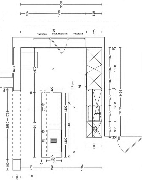

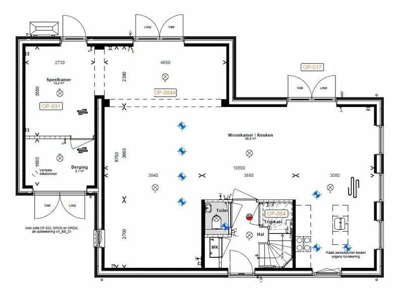

Hallo,
Wij krijgen een nieuwbouwwoning (tevens onze eerste woning en daarbij eerste keuken). Ik zit al redelijke tijd op dit forum rond te neuzen en zie hier vaak goede adviezen voorbij komen. Gezien we zelf dus he-le-maal geen ervaring hebben ben ik benieuwd naar enige tips / adviezen mbt de inrichting.
Onderstaand de layout van onze keuken. De wasbak / kraan zijn overigens gunmetal, staat verkeerd gekleurd in het model. Er zit er een apothekerskast naast de ovens en er is een vrijstaande koelkast ingetekend in de hoek. Hiervoor is bewust gekozen zodat we meer ruimte hebben en omdat deze er tegenwoordig prima uitzien. Verder komen er led spotjes in de 3 bovenkasten en overwegen wij een koof boven de kastjes en een kolom er rechts ervan om het wat meer een geheel te maken. Het is qua apparatuur een pelgrim keuken met pronorm Y-line kastjes en Protech 2.0 lades. Indien we de koof + kolom nemen zal dit totaal circa 18.250 kosten.
Ik ben vooral benieuwd: wat kan er 'beter' of wat zien we hier over het hoofd? :? _/-\o_
Afbeeldingslocatie: https://tweakers.net/i/avM64YYwRilwrfOGGGKonrixxp4=/full-fit-in/4000x4000/filters:no_upscale():fill(white):strip_exif()/f/image/G2WbmVW1DkfO51aVvjgRnJaR.png?f=user_large
Afbeeldingslocatie: https://tweakers.net/i/g6oQkpm05bg-_pI67W-4z4HuOy0=/800x/filters:strip_exif()/f/image/6fu4RX09sKAW19uk6tLmjTiR.png?f=fotoalbum_large
Afbeeldingslocatie: https://tweakers.net/i/ti_z5b07LpWP3JJLbW6-zq1307o=/800x/filters:strip_exif()/f/image/2tCbTdt8mTsC1pOryMfMCQDO.png?f=fotoalbum_large
Afbeeldingslocatie: https://tweakers.net/i/w5W7Qn1HOqD-7Kkqa-9aHTItqus=/800x/filters:strip_icc():strip_exif()/f/image/fqEDWQ7HX6SVglR5WFa7vZkA.jpg?f=fotoalbum_large

heerjelle schreef op donderdag 23 september 2021 @ 09:20:
Hallo,
De ruimte tussen werkblad en eiland is 90cm? Het ziet er zo op het eerste gezicht heel krap uit.
Die kolom rechts van het aanrecht, maakt dat niet dat de ruimte kleiner/geslotener aanvoelt?

LaTiNo156 schreef op donderdag 23 september 2021 @ 09:40:
90cm is krap. Hebben wij nu ook tussen eiland en aanrecht en het is lastig bewegen in de keuken als er een lade of kastje openstaat. Onze nieuwe keuken wordt daarom een parallel opstelling zonder eiland.
Ik vind de kant met hoge kast en bovenkastjes wat rommelig ogen, ook omdat de bovenzijde verspringt. En ik zou de kookplaat recht tegen over de spoelbak doen.

  • Alic3
  • Registratie: Juli 2020
  • Laatst online: 05-07-2024
@heerjelle Hoe ziet de rest van het huis er uit qua plattegrond? Ik heb het idee alsof het eiland nu precies in de loop staat. Ook is een eiland van 80 cm erg krap. Is een eiland een vereiste? Want het past net niet lekker in de ruimte. Met een los eiland, losse koelkast en de wand voelt het als 3 losse onderdelen ipv een keuken die klopt.
Inderdaad, 90cm. Dankzij de pilaar zagen we geen andere optie aangezien ik wel echt een eiland wil. Overigens is onze huidige keuken in de huurwoning nog een stuk smaller.
Mbt de kolom heb je een goed punt. We wachten nog op een voorbeeld daarvan, wellicht dat een koof zonder kolom inderdaad een betere optie is?
loeberce schreef op donderdag 23 september 2021 @ 10:04:
Dat 90 cm krap is is duidelijk de consensus. Ik zal even meten hoe veel ruimte we in onze huidige keuken hebben, voelt nu alsof het 70cm is dus wellicht dat ik daar de plank mis sla.
Wat betreft de kant met de hoge kast en bovenkastjes heb je gelijk dat het rommelig oogt, vandaar de koof die er dan boven komt. Of zou een andere hoogte / grootte van de kasten beter zijn? Want de opslagruimte is wenselijk zodat de vaatwasser uit te ruimen is zonder heen- en weer te lopen.
De plek van de spoelbak is een punt van twijfel. Ergens is het ook fijn om het hoekje te hebben om spullen neer te zetten alvorens de vaatwasser in te ruimen, maar het is inderdaad tijdens het koken wel een net iets grotere afstand...
LaTiNo156 schreef op donderdag 23 september 2021 @ 10:06:
Krijg je dan niet dat je niet met zijn 2en tegelijk achter de kookplaat en spoelbak kan staan?
Dat houdt de vriendin tenminste weg uit de keuken >:), heeft ze toch niks te zoeken. Maar je hebt gelijk, ik zie gezien de ruimte alleen niet een andere optie om wel dat eiland te hebben... 8)7
Bedankt voor de reacties in ieder geval, food for thought _/-\o_ .

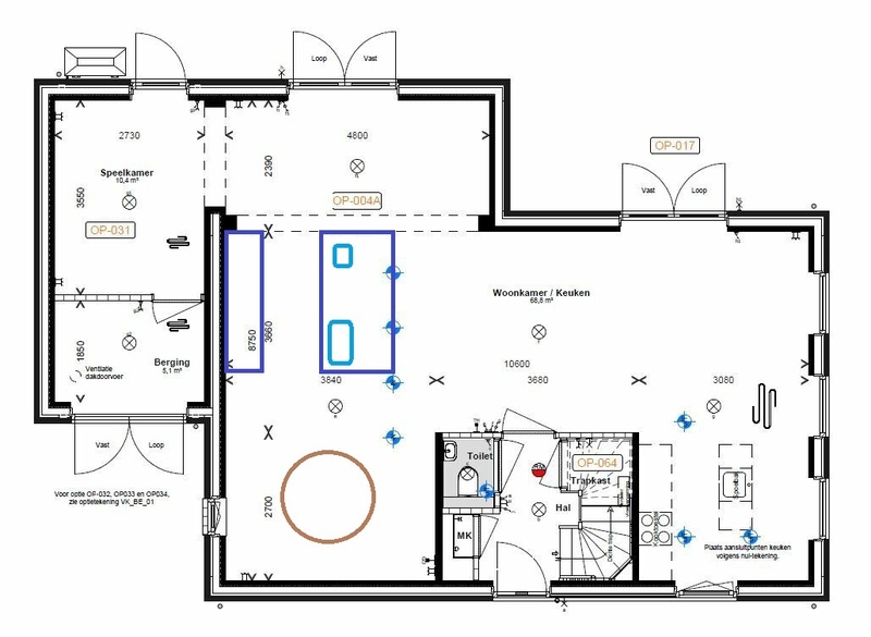

Alic3 schreef op donderdag 23 september 2021 @ 10:25:
Dit is het huis. Inderdaad past het net niet he-le-maal lekker, maar ik wil toch echt heel graag dat eiland...
De koof en kolom waren een idee om het wat meer een geheel te laten lijken, maar door de kolom zou het inderdaad wel krapper ogen.
Lastig, lastig... :'(

  • Flix20
  • Laatst online: 27-11 15:00
Je kan wel persé een eiland willen, maar als het niet past... Je gaat je er wel jaren steeds meer en meer aan ergeren als het gewoon te krap is.
Daarnaast zie ik dat jullie voor een gunmetal wasbak gaan.
Realiseer je dat de kleur een coating is. Dus na verloop van tijd ga je die coating steeds meer en meer verliezen door gebruik schade.
Als je voor kleur gaat, kies dan voor een kleur welke in composiet te krijgen is.

Flix20 schreef op donderdag 23 september 2021 @ 10:40:
Ik snap je punt. Ik zal vandaag even meten hoe breed onze huidige keuken is. Gezien ik me daar al niet aan erger is dat wellicht een goed referentiepunt. Of zou het verplaatsen van het eiland bijvoorbeeld wijs zijn? De achterzijde functioneert puur als doorloop namelijk.
Maakt me persoonlijk niks uit want ik vind het er bij horen maar zal eens vragen hoe mevrouw er over denkt, thanks.

@heerjelle Waarom wil je per se een eiland? Op die plek gaat het gewoon echt niet goed passen. Dan kan je keuken nu wel klein zijn. Maar het is echt geen handige opstelling nu. Typisch gevalletje 'we wilden per se een eiland'. Dat klopt dus :+
Heb je nog ruimte om de keuken te verplaatsen? De rest van je woonkamer (linksboven) geeft wel meer mogelijkheden voor een grotere keuken met (schier)eiland.

Wat is de beweegreden achter het eiland? het idee of de ruimte?
Je zou voor een U keuken (gaat niet ivm raam) kunnen gaan en dan een schiereiland maken richting de paal toe en dan aan de woonkamer zijde een barretje (als dat het idee achter het eiland is).
Dan zou je aan de wand waar nu je spoelbak staat, een kastenwand kunnen maken, evt. met een nis voor koffiebar.

Alic3 schreef op donderdag 23 september 2021 @ 11:36:
Ik sta echt zeer veel in de keuken te bakken en te koken en kook altijd solo, dan is het wel zo leuk als ik zicht heb op het leefgedeelte en nog een beetje gezellig kan doen. Zeker gezien ik nogal van het multitasken ben en vaak gasten over de vloer heb. Die mogelijkheid is er zonder eiland helaas gewoon niet want hoe de keuken dan ook in elkaar zou zitten ik sta dan met mijn rug naar iedereen toe. Een beetje beweegruimte zou ik minder missen dan dat dus het is meer dan 'ik wil per se een eiland'. Ik heb wel een reden om dat eiland te willen :) .
Dan nog wil ik er uiteraard wel graag zoveel mogelijk een geheel van maken. Zoals gezegd: de ruimte aan de achterkant is puur een omloop, die kan dus wel iets krapper wellicht? Een aanpassing aan de opstelling qua kasten / koelkast / koof is ook wel mogelijk, maar de keuken moet wel in deze hoek gemonteerd worden.
Flix20 schreef op donderdag 23 september 2021 @ 11:46:
Je zou voor een [s]U keuken[/u] (gaat niet ivm raam) kunnen gaan en dan een schiereiland maken richting de paal toe en dan aan de woonkamer zijde een barretje (als dat het idee achter het eiland is).
Zoals hierboven gezegd: het is vooral dat ik niet afgezonderd in een hoekje sta te koken zoals nu het geval is. We hebben een smal strookje achter een muurtje en na verloop van tijd verschijn ik weer onder de mensen met eten :X .
Gezien jouw idee wel matcht met mijn reden voor het eiland ga ik er even over nadenken en uittekenen, thanks. Het is ook een beetje een ellendige ruimte met een wand die aan een kant te smal is voor hoge kasten, een raam en een enkele wand die overal bruikbaar voor is.

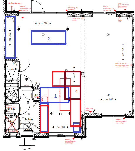

  • mitsumark
  • Laatst online: 23:48
@heerjelle
Dat lijkt me haast een no-brainer.
Al zie ik op de huidige plaats ook nog wel mogelijkheden.

  • heerjelle
  • Laatst online: 23-11 19:34
mitsumark schreef op donderdag 23 september 2021 @ 11:57:
Ouch ;( . Wel jammer dat ik die optie dus niet heb... ;w
Top, super bedankt voor die afbeelding _/-\o_ . Als ik zo optie 3 met het schiereiland zie lijkt dat me wellicht de optie met de meeste potentie. Was nooit in me opgekomen om het zo aan te pakken en volgens mij is er de optie om de onderzijde van de kozijnen dicht te zetten. De onderkant van Bij 1 zou ik net teveel kastruimte moeten inleveren.

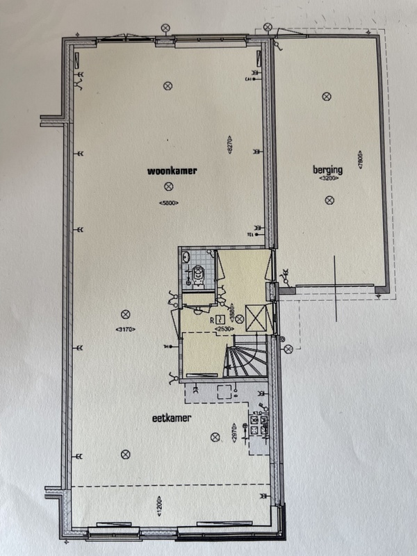

  • Ladypurple
  • Registratie: Maart 2021
  • Laatst online: 19-11 13:00
heerjelle schreef op donderdag 23 september 2021 @ 10:29:
Ik snap de ruimte niet helemaal. Je woonkamer linksboven.. eettafel? Is het mogelijk het eiland 90 graden te draaien en tegen de kolom aan te zetten, groter dan als kook spoeleiland.

heerjelle schreef op donderdag 23 september 2021 @ 10:35:
En zoiets?

  • heerjelle
Bedankt. Ook dit zou inderdaad een goede optie zijn, wellicht beperkt in ruimte omdat er geen hoge kasten passen rechtsonder ivm de diepte van de muur icm het raam maar qua beweegruimte wel ruim voldoende.
  • JackBol
JackBol
Security is not an option!
Rechts onder kan je de apparaten plaatsen. Warschijnlijk wel 2 naast elkaar. En die kast op de kopse kant kan je een kwartslag draaien en er een glaskast of servies kast van maken.
  • mitsumark
heerjelle schreef op donderdag 23 september 2021 @ 12:01:
zoiets?

Met wat aanpassingen is dit het uiteindelijke resultaat geworden:
Afbeeldingslocatie: https://tweakers.net/i/PdIU3vlcaQKMZGWaSbsQNwzXbHs=/x800/filters:strip_icc():strip_exif()/f/image/oVZ3towJuvC6m3jekA8NPl18.jpg?f=fotoalbum_large
Uiteindelijk hebben we de keuken besteld bij Ijtsma Opende Groningen. Houden zich keurig aan alle afspraken, hele goede service.
  • cold
TomF schreef op vrijdag 24 september 2021 @ 10:48:
Is er een specifieke reden dat jullie de kookplaat niet vlak hebben laten inbouwen? Ik zie heel weinig voorbeelden van een vlakbouw kookplaat in het werkblad en dat lijkt mij veel mooier.
Ps de keuken ziet er super strak uit btw!

heerjelle schreef op donderdag 23 september 2021 @ 12:10:
Mijn keuken maten zijn ongeveer hetzelfde als die van jou. Ik heb het volgende gedaan, ik schrijf het even uit omdat ik geen tijd heb om een tekening te maken.
Aan de rechterzijde een lang blad tegen muur aan, 315cm bij 80cm diep. Door de extra diepte heb ik diepere lades en opbergruimte.
Aan linkerzijde (tegen hal muur aan) eerst een blad van 80cm breed en 60 diep, met daaronder twee lade kasten (inc ingebouwde prullenbak) en dan 3 hoge kasten geïntegreerd in een inbouwframe.
Door een verdiept blad aan de rechterzijde heb ik meer werkblad ruimte en het ziet er ook beter uit.
[ Voor 3% gewijzigd door Rainesh op 24-09-2021 13:28 ]
Zoek mijn keuken even op, dat is exact die ruimte :P
  • heerjelle
Rainesh schreef op vrijdag 24 september 2021 @ 13:24:
Bedankt, ik zal mijn opties overwegen. Ik heb inmiddels contact opgenomen met de keukenboer, kijken wat er nog mogelijk is als we er wat meer geld voor over hebben. Heb in de huidige woning een afstand van 82cm tussen kasten en aanrecht en dat is toch wel dermate smal dat het soms lastig is om iets in de oven te zetten dus 90cm is dan geen hele ruime upgrade... We zullen zien :)

  • Kwakkel
  • Laatst online: 26-11 12:52
Mooie keuken!
Op basis van de eerdere tekening, schat ik het eiland op 3.25m? Klopt dat?
En is het dat uiteindelijk ook geworden? :)

BADgoofy2000 schreef op vrijdag 24 september 2021 @ 12:55:
En dit zijn wat mogelijk opstellingen. Wie wil er meedenken?
Dit is het bij ons geworden:
Render:
Afbeeldingslocatie: https://tweakers.net/i/-WVW_srUDB0HgnDJu16ioIn4Vo8=/800x/filters:strip_icc():strip_exif()/f/image/dWLJXphC5chkWqD4DiBORsVO.jpg?f=fotoalbum_large
Live:
Afbeeldingslocatie: https://tweakers.net/i/OiLuea_CQJ821ETbVJNFsa2YHI8=/800x/filters:strip_icc():strip_exif()/f/image/P35WwFKcddfDirPZPHFjHQoB.jpg?f=fotoalbum_large
zoek de verschillen ;)
we zijn erg blij met deze opstelling: Veel ruimte en het barretje wordt veel gebruikt, dus erg gezellig!

107mb schreef op zaterdag 25 september 2021 @ 08:52:
Render:
Live:
Nice! :) Komt er voldoende licht van dat muurelement om als volwaardige lichtbron door te gaan? Ik vroeg mij dat altijd al af omdat die zo dicht bij de muur hangt.. Vind de lijn wel heel strak!

  • DennisMa
  • Laatst online: 05-03 07:20
Hallo allemaal,
Voor onze nieuw te bouwen woning lopen wij ontzettend te stoeien met de indeling van de keuken. Hierbij is onze wens om voor een eiland te gaan en minimaal 100~110cm loopruimte rondom een eiland te behouden (in ons huidige huis hebben we een eiland van 280 bij 120 met daarnaast 3 hoge kasten).
Bij de indeling aan de linker zijde lopen we tegen de uitdaging aan dat alle ramen tot beneden lopen inclusief het draai/kiepraam aan de gevelzijde.
Gister hebben wij uitgebreid bij LIV gezeten maar komen daar vooralsnog niet uit qua indeling. het voorstel nu is een keuken met aanrecht in het middenstuk van het huis met een eiland van 100cm bij 240cm. Hierbij blijft er te weinig loopruimte over en worden wij niet gelukkig van de voorgestelde indeling als ook de standaard indeling. Andere ideeën passen volgens ons ook niet (echt).
Zouden wij gebruik mogen maken van jullie creatieve ideeën? Eisen voor apparatuur zijn: Bora inductie, vaatwasser, quooker, combi oven, combi stoomoven, koel/vries combinatie. Dank alvast voor jullie ideeën!
Afbeeldingslocatie: https://tweakers.net/i/uQB7gzUoHA-MRA1UPEv2i1f7p3g=/800x/filters:strip_icc():strip_exif()/f/image/KRpMntJrx6YXrwDTNc2UjkrV.jpg?f=fotoalbum_large

  • Toke_gt
  • Registratie: Juni 2021
  • Laatst online: 22:21
Toke_gt
DennisMa schreef op zaterdag 25 september 2021 @ 11:41:
Hoe zou je de verdeling in die ruimte het liefst hebben? Waar het zitgedeelte, waar de keuken? Ik zie in het linkerdeel vrijwel geen ramen, klopt dat?
Stel dat je de keuken wel graag bij de ramen wilt hebben, dan zou je een eiland over de hele lengte kunnen overwegen? 6 meter waar alles in zit, inclusief een bar gedeelte. Heb je geen hoge kasten nodig en kun je er riant omheen lopen. Maar het is dan wel dominant aanwezig, daar moet je van houden.
Zoiets als dit, maar dan nog langer :*)
(Je zou volgens mij zelfs nog een vergelijkbare situatie met de ovens in de muur kunnen maken, omdat je trapkast daar zit.)
Afbeeldingslocatie: https://tweakers.net/i/TU1DyyJHB4FI4YCTTtzAMn1CvfA=/800x/filters:strip_icc():strip_exif()/f/image/U4O85tSHzr9GY7yj34nYGoo3.jpg?f=fotoalbum_large

  • Marinos83
  • Registratie: Juli 2019
  • Laatst online: 27-11 20:37
Wat een enorme ruimte! Welke functies wil je verder nog beneden?
Ga je in de garage linksboven inderdaad een speelhoek doen?
Wil je eten aan de achterkant of juist voorkant?
  • BADgoofy2000
  • Laatst online: 21-11 17:26
Toke_gt schreef op vrijdag 24 september 2021 @ 18:11:
Je gaat denk ik niet blij worden van mijn antwoorden
Succes!
Zeker wel! :) We hebben nog maar 1 offerte, dus het kan nog alle kanten op. Alle tips en antwoorden hier worden zeer gewaardeerd. Zwart twijfelen we zelf ook wel heel erg over. Gaat 'm denk ik niet worden ivm het licht idd. Er zitten tuindeuren met ramen aan de zijkant in (een variant die ik bij veel mensen voorbij zie komen).
De u vorm met schiereiland is ook zeker een goede optie.

  • DennisMa
Toke_gt schreef op zaterdag 25 september 2021 @ 13:39:
Dank voor de tip! Ziet er zo wel erg gaaf uit. Ik kom echter alleen met de loopruimte niet uit als we een groot eiland aan de raamkant parallel aan de ramen plaatsen. De breedte daar is 3080mm en met loopruimte 2x 1200mm blijft er te weinig over voor een eiland. Zag deze optie zeer zeker zitten... Wellicht moeten we toch de switch maken om de keuken aan de andere kant te plaatsen.
Wat we het liefst willen is zitten / eten aan de kanten van de openslaande deuren of bij de ramen aan de voorzijde. Zodat we of de tuin in kijken of naar straat kijken. Hierbij willen we eigenlijk 4 ruimtes creëren, keuken, tv hoek, eethoek en nog een zithoek(je). De totale ruimte lijkt groot (en is dat natuurlijk ook) maar door de ramen die doorlopen of door nét te weinig ruimte aan de voorzijde blijft het puzzelen.

DennisMa schreef op zaterdag 25 september 2021 @ 14:52:
[...] De breedte daar is 3080mm en met loopruimte 2x 1200mm blijft er te weinig over voor een eiland. Zag deze optie zeer zeker zitten... Wellicht moeten we toch de switch maken om de keuken aan de andere kant te plaatsen.
Hm, ik denk dat je niet per se aan beide kant 1.20 hoeft aan te houden. Aan de kant van de ramen zou het ook minder (80) kunnen zijn, want in die hoek kom je waarschijnlijk niet. Aan de kant waar je werkt, zou ik idd wel 1.10/1.20 doen, zeker omdat er ook nog een deur aan de zijkant is, dus er zullen mensen achter je langs willen kunnen lopen.
Keuken naar de ‘donkere’ kant kun je doen omdat de ruimte daar gunstiger is, maar ik zou liever licht in de keuken hebben en de tv hoek wat meer het deel met de muren plaatsen. Daar wil je juist niet te veel lichtinval, en dat heb je op alle andere plekken wel. Ik ga nog even met je meedenken. Mooie ruimte wel hoor!
Render:
Live:
Mooi! Heb je daar ook een plattegrond van. Hoe heb je dat gedaan met de oven, is dat een brede oven? Heb je tegenover het open deel van de u nog een eettafel staan
  • 107mb
  • Laatst online: 27-11 11:55
Mvcb schreef op zaterdag 25 september 2021 @ 16:55:
de oven is 90 cm breed, maar niet ingetekend op deze tekening. In het open deel staat nog een gewone tafel, maar er komt een bank aan de muur te staan.
